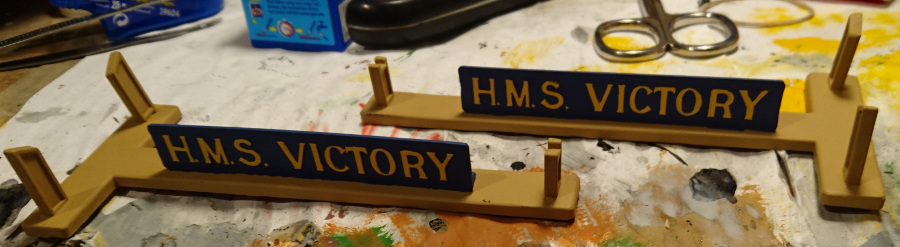

So die Ständer sind soweit fertig.
Die Stückpforten werden aktuell mit bemalt und pro Rumpfhälfte bereits eingeklebt.
Ich wünsche euch ein schönes Wochenende.

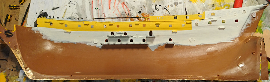

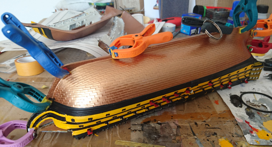

In Anlehnung an Dirks Link habe ich die erste Rumpfhälfte in Weiß Gelb bemalt.
Falls im späteren Zusammenhalten-Test nicht bemalte Bereich zu sehen sind, werden diese noch bemalt.

Und es ging weiter.
Dieses Wochenende konnte ich den erstem Rumpf zusammenfügen.
Es sind noch einige Korrekturen notwendig. Diese folgen sobald der andere Rumpf verklebt ist.

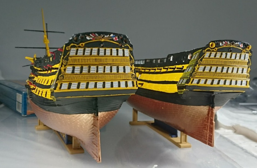

Und es gibt mal wieder was neues aus der "Werft".
Die Rückwand ist jetzt auch fertig. Leider fehlt der Victory Schriftzug und auf ein paar Details habe ich auch nicht umgesetzt bekommen.
Ich hoffe, demnächst etwas besser voranzukommen, da die Außenwände so weit durch sind.
Viele Grüße Alex

Hallo Alex......
Na, das kann sich doch sehen lassen... :thumbup:
Mach dir keinen Kopp wegen des "Victory" Schriftzug, denn der ist schon sehr klein. Ich hatte mir den auf Papier ausgedruckt und die winzig kleinen Buchstaben ausgeschnitten und dann aufgeklebt.... was eine Mega-fummelei war :shock:. Ich beneide diejenigen, die sowas als "Decal" selbst herstellen können, was die Sache einfacher macht.
Auf jeden Fall gefallen mir deine beiden Vic´s. Weiter so......

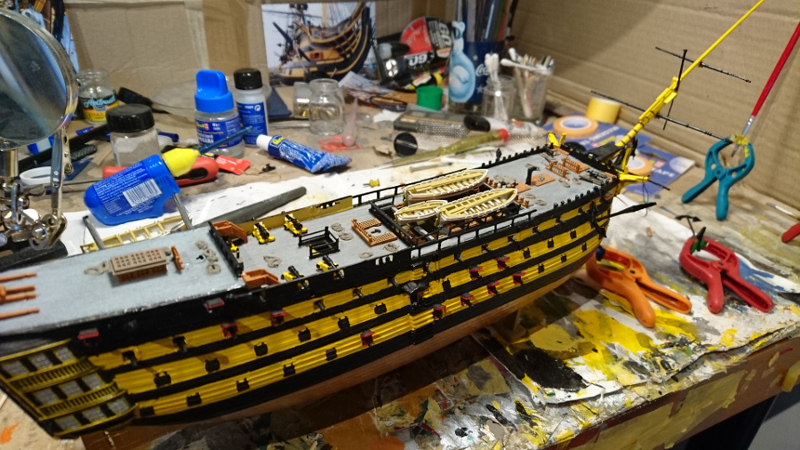

Und es geht weiter. Nachdem ich erstmal zwei andere Modelle ( BMW R1001R und einen Krupp Titan) gebaut habe, habe ich wieder genug Motivation um einer der beiden Victories zu basteln. Am Wochenende habe ich die Deckaufbauten fertig gemacht und Die Halterungen (Ich weiß leider nicht wie sie richtig heißen) für die Wanten angebaut.
Ich war wieder sehr dankbar, dass Dirk einen sehr ausführlichen Baubericht über seine Victory gemacht hat. Dieser hilft mir immer wieder Ideen zu sammeln oder offene Fragen aus der Anleitung zu klären. Ich werde mich auch mal Nicht-Plastik-Wanten versuchen.

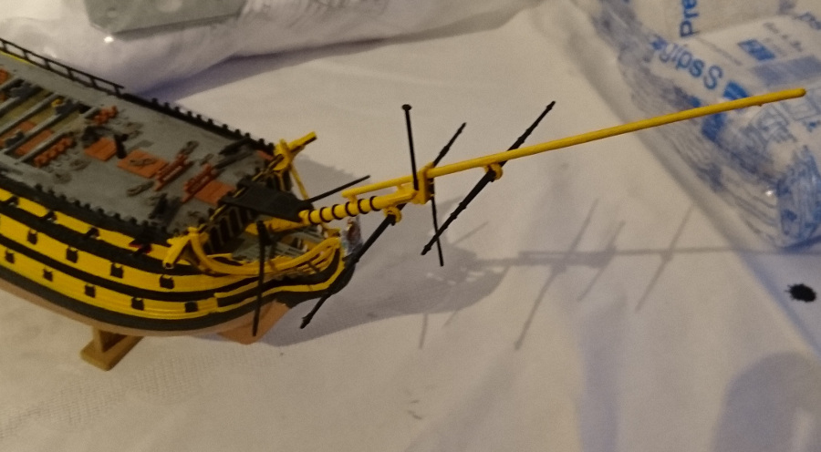

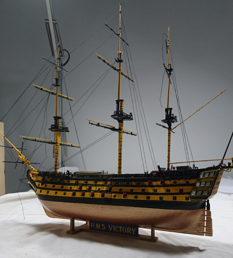

auch in der letzten Woche konnte ich ein paar Fortschritte bei der Victory erzielen. Die Masten stehen soweit und die Takelage wurde ebenfalls begonnen.
Leider ist die Anleitung nicht immer ganz eindeutig und ich suche regelmäßig nach Detailbildern im Netz.
Viele Grüße und einen schönen Wochenstart
Alex
Wird doch !
kleine Anmerkung, du solltest nach oben hin leichter takeln. Das ist nicht nur original, es sieht auch besser aus. Wenn du alles in derselben Stärke takelst macht es schnell einen spielzeughaften Eindruck.
Vielleicht liegts am Bild, aber für mich sieht das im Moment alles gleich stark aus.
reaper2k3
Beiträge: 304
Wohnort: Brandenburg
Hallo Tom,
vielen Dank für den Tipp.
Ich arbeite zur Zeit mit dem von Revell mitgelieferten Faden. Ich werde es beim nächsten Schiff berücksichtigen.
Kannst du mir Fadenstärken empfehlen?
