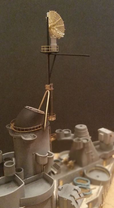

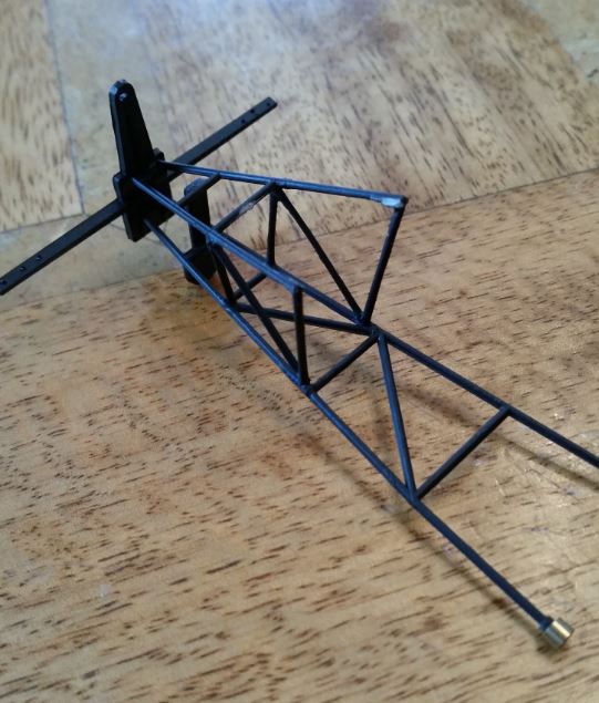

Der Hauptmast ist ein Problem für sich. Bei noch so sorgfältigem Zusammenbau war es irgendwie nicht möglich das Ding seitengleich und verzugsfrei zu bauen. Ich hatte mir trotzdem die Mühe gemacht ihn zu lackieren um bei einer Passprobe den Gesamteindruck zu sehen.
Aber letztlich ist er eh' falsch. Zu groß. Der Mast um die Zeit des Korea-Kriegs war viel kleiner. Also blieb nix übrig, ich habe einen neuen gelötet. Der wird jetzt lackiert und ausgerüstet.

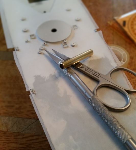

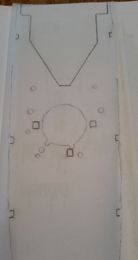

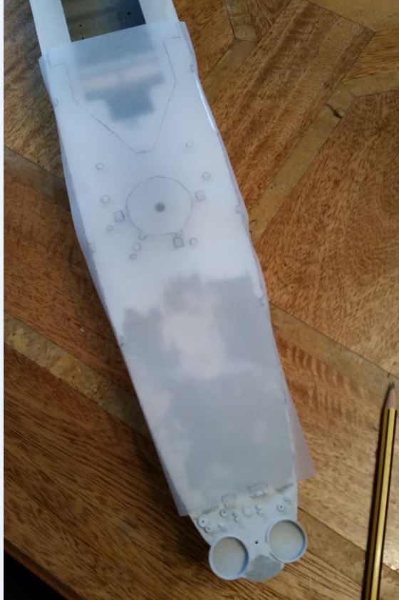

Derweil habe ich die Schablone für das hintere Holzdeck erstellt. DIe Schritte bis jetzt:
1. Pauspapier auf dem Deck fixiert und alle Umrisse, die ausgeschnitten werden müssen, nachgezeichnet.
2. Die Schablone abgenommen und die Geraden nachgezeichnet.
3. Ausgeschnitten. Das geht einfach. Die langen Geraden mit der Schere, die Kurzen mit dem Cutter-Messer. Die großen Rundungen mit einer gebogenen Nagelschere und für die kleinen Rundungen macht man sich aus einem passenden Messing Rundprofil ein Locheisen.
1.
2.
3.
Passt ! ;)

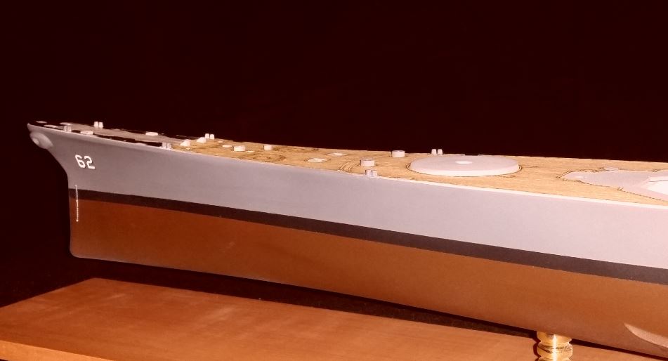

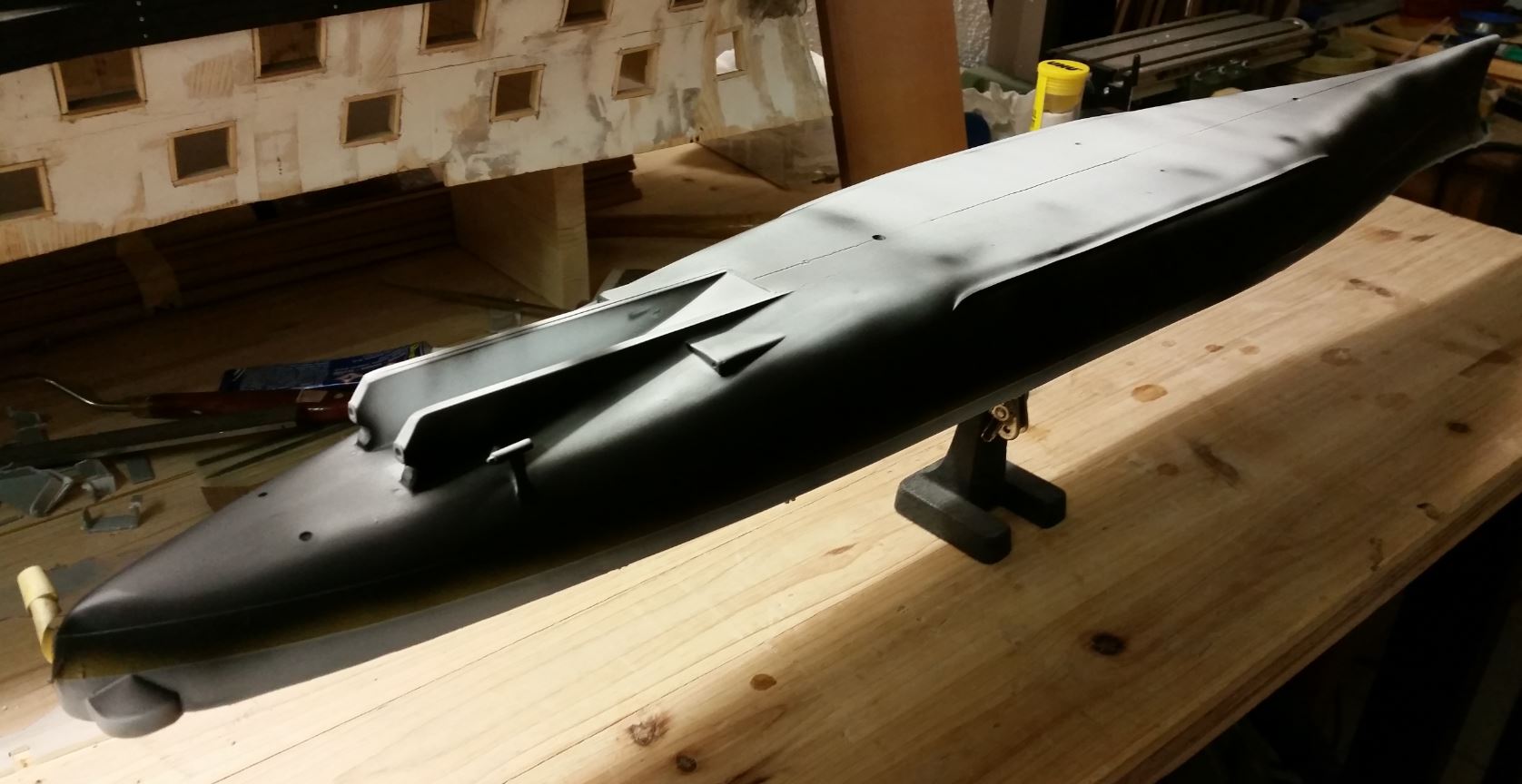

kurzes Update, ich habe angefangen den Rumpf zu lackieren. Erst mal Schwarz ab Wasserlinie abwärts, dann kommt das Unterwasserschiff.
lG

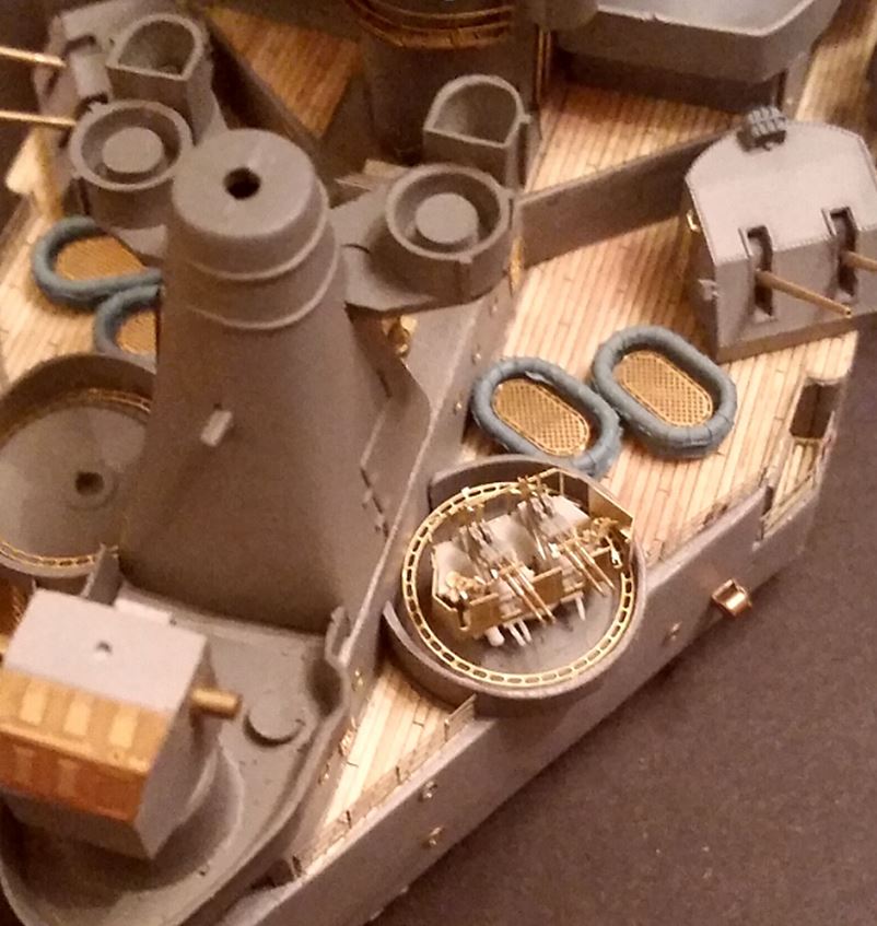

Die Arbeiten an BB62 gehen ganz gut voran. Trotz aller Schleif- und Versäuberungs-Arbeiten lässt sich der Bausatz doch ganz gut bauen. Die zum Kit gehörenden Pontos Ätzteile lassen sich gut verarbeiten und passen. Wirkliche Schwierigkeiten hatte ich bis jetzt nicht. Auch wenn ich das Schiff zurückbaue, das gilt sicher auch, wenn man die 82er Version baut, so wie es der Bausatz eigentlich vorsieht.
Die Anleitungen sind gut, es gibt keine Fallen. Lediglich ein bisschen Vorplanung mit den Ätzteilen ist nötig.

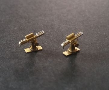

Es gab für die 5“ Zwillingstürme zwei Trainings-Lade-Einrichtungen, die zwischen dem 2. Schornstein und dem achteren Turm für die Hauptfeuerleitradare standen. Die hab ich selbst gebaut.

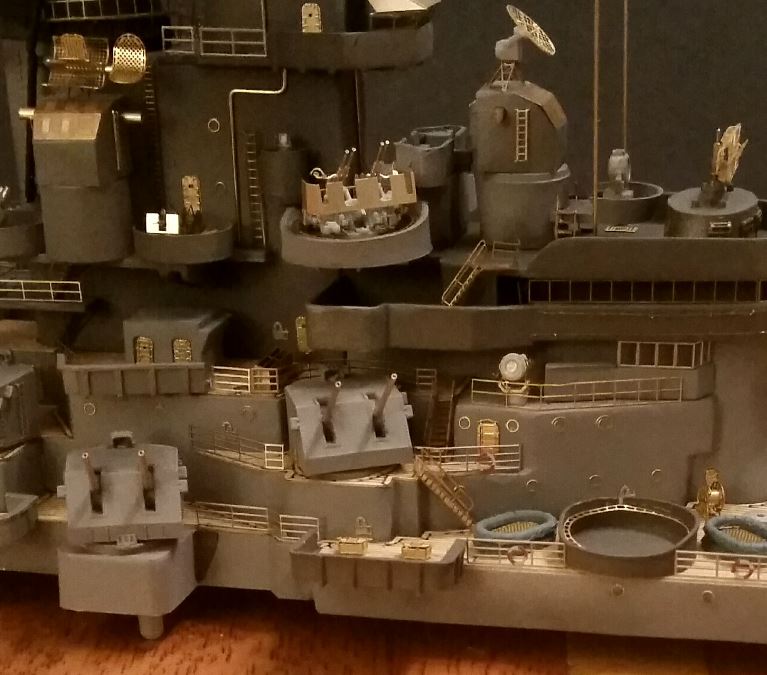

Und hier stehen sie an ihrem Platz. Den achteren Flaggenschrank musste ich auch Scratch bauen. Er steht direkt hinter dem 2. Schornstein. In diesem Bereich fehlen jetzt noch die Geländer.

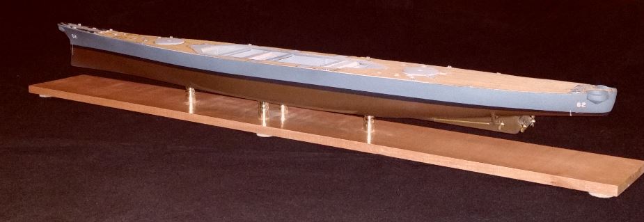

Der Rumpf ist soweit fertig. Das Modellieren der Klüsen hat gut funktioniert, die Lackierung ist fertig. Bilder kommen bei nächster Gelegenheit.
Die Radaranlagen sind fast komplett, bis auf vier kleinere Einrichtungen, die ich Scratch bauen muss. sowie das MK12/22 und das Hauptleitradar hinten.

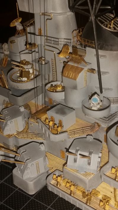

Jetzt kommentarlos ein paar Bilder die den jetzigen Stand des Hauptaufbaus zeigen.

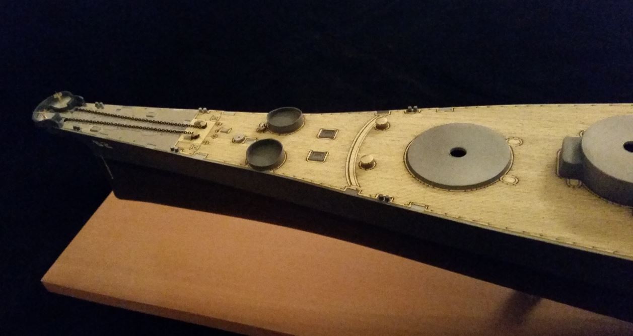

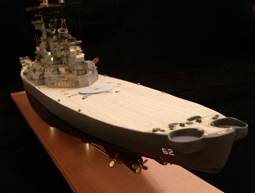

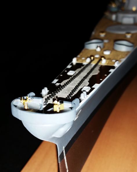

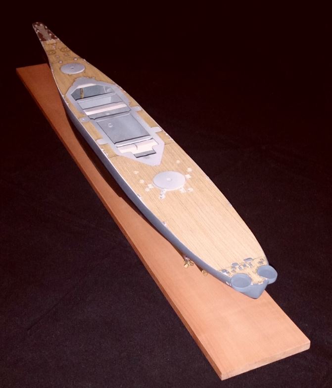

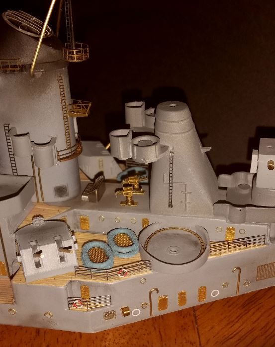

Gestern habe ich die Holzdecks installiert. Das Achterdeck habe ich anhand der Schablone (siehe weiter oben) zurechtgeschnitten. Das Aufkleben und Versäubern der letzten kleinen Ecken ging einfach von der Hand. Wie schon weiter oben geschrieben, wenn man bei der Schablone langsam und genau arbeitet, und das geschnittene Holzdeck erst genau trocken passt (mit der Schutzfolie noch dran) ist es wirklich kein Problem.
Auch gut zu sehen die anmodellierten Ankerklüsen.
Hier ein paar Bilder die ich noch auf die Schnelle gemacht habe. Die Stellen auf dem Holzbrett, die wie Staub aussehen sind Reflektionen vom Blitz.

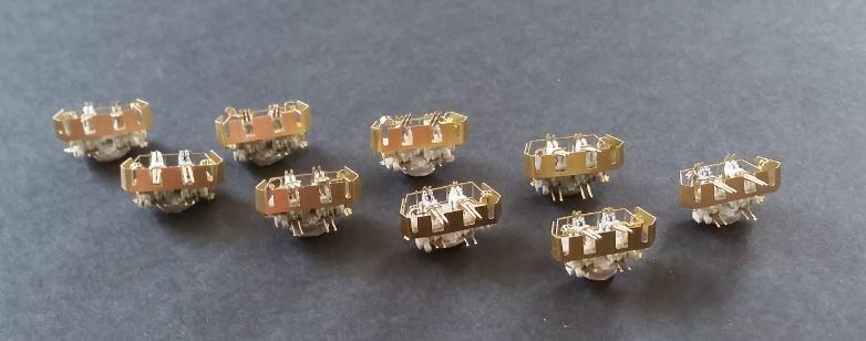

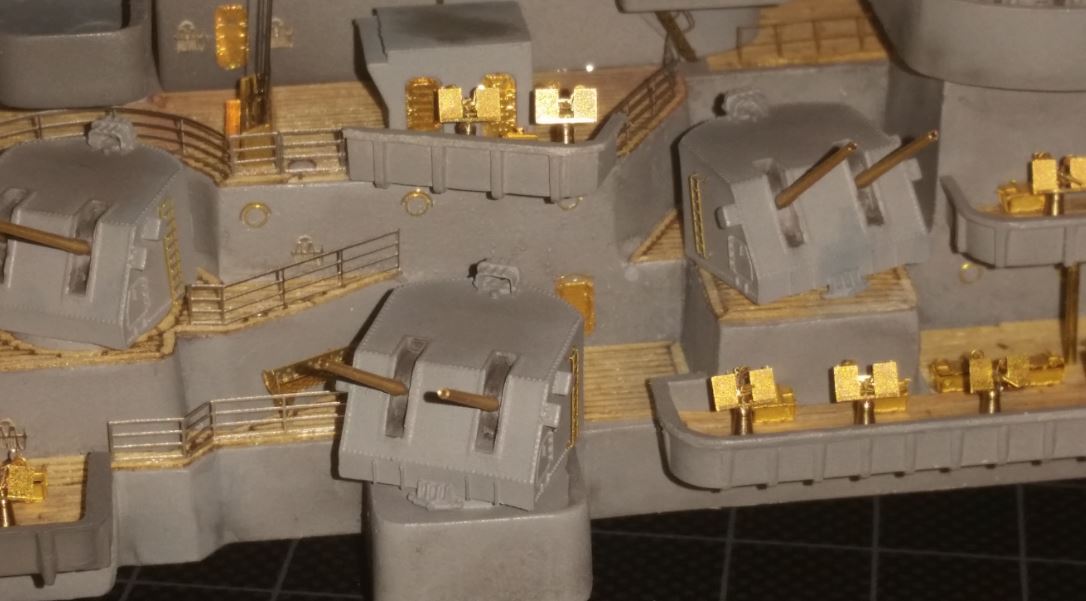

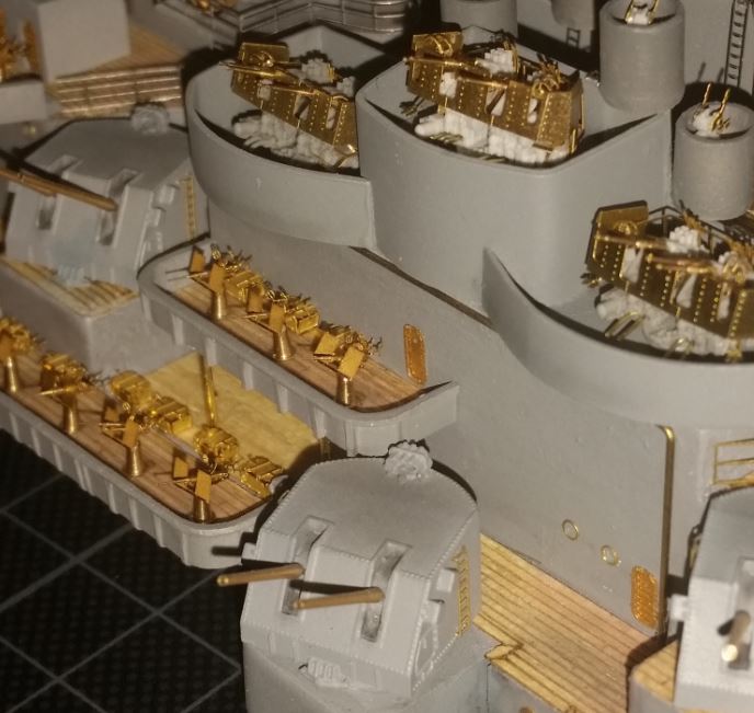

ein kleines Update. Die ersten drei Bofors sind gebaut und stehen an ihrem Platz. Die Vierlingsflaks von Northstar sehen wirklich gut aus, sind aber alles andere als einfach zu bauen und nehmen viel Zeit in Anspruch. Ich schaffe genau eine Einheit pro Abend. Mehr nicht.
lG
So, geht weiter.

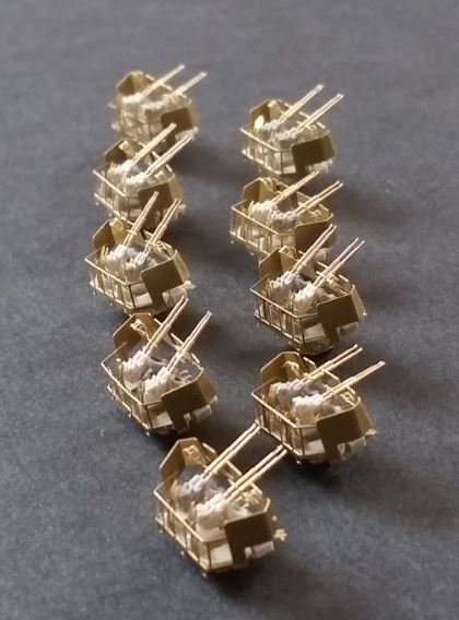

DIe 4lings Flaks die über den Aufbau verteilt sind sind fertig. DIe Teile von Northstar sind sehr gut detailliert, recht kompliziert aufgebaut, lassen sich aber ganz gut bauen. Geduld ist der Schlüssel. :roll:
hier ein paar Bilder:
und hier stehen sie an ihrem Platz.

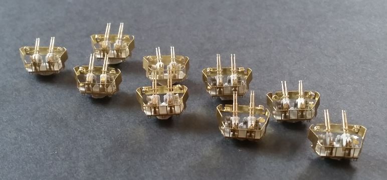

Servus Zusammen,

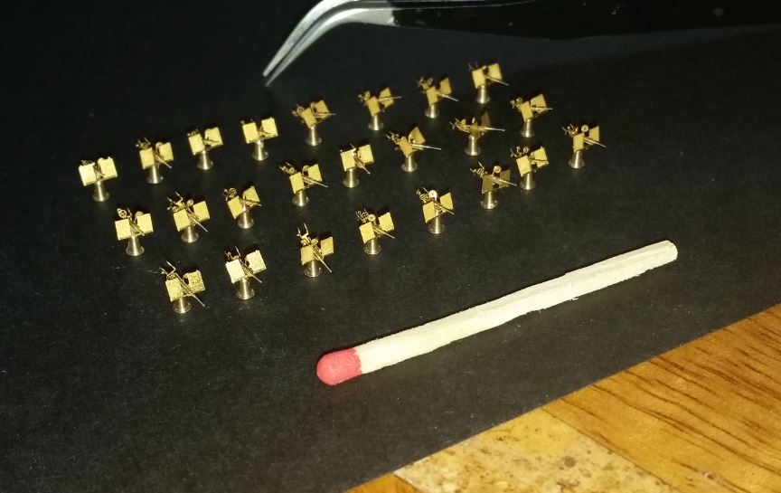

weiter geht's. 24 Flaks sind entstanden:

Nightquest1000 hat geschrieben:weiter geht's. 24 Flaks sind entstanden....
Nicht nießen während dem Bau :respekt:
Das kannst du laut sagen ! :lol:

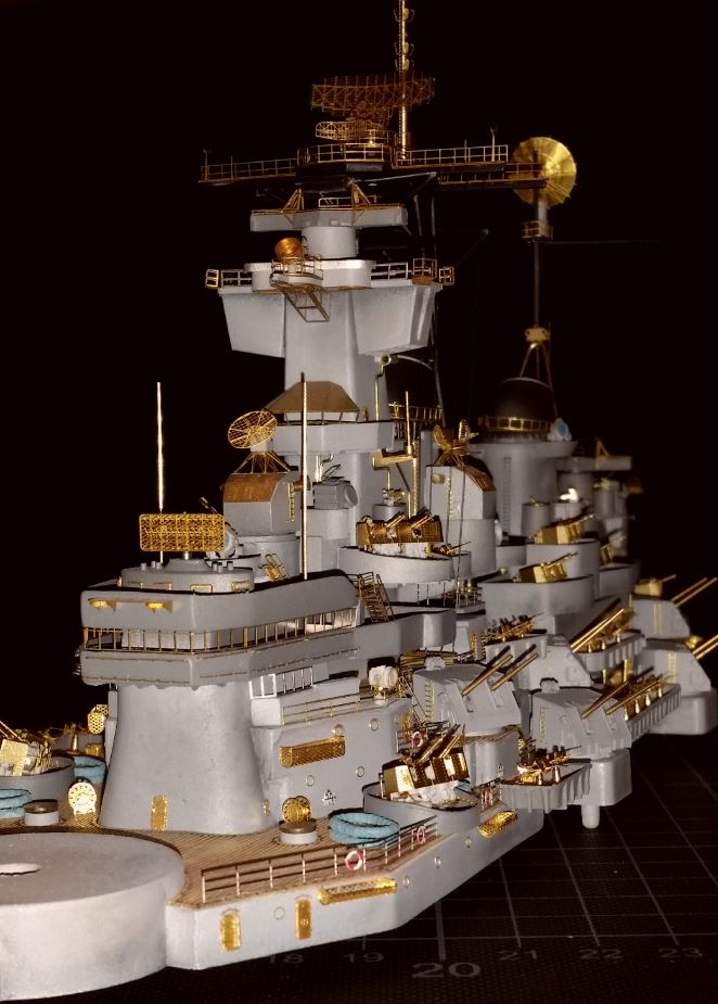

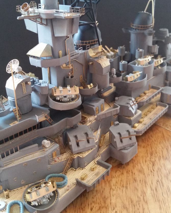

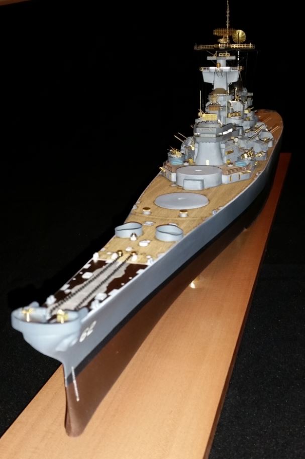

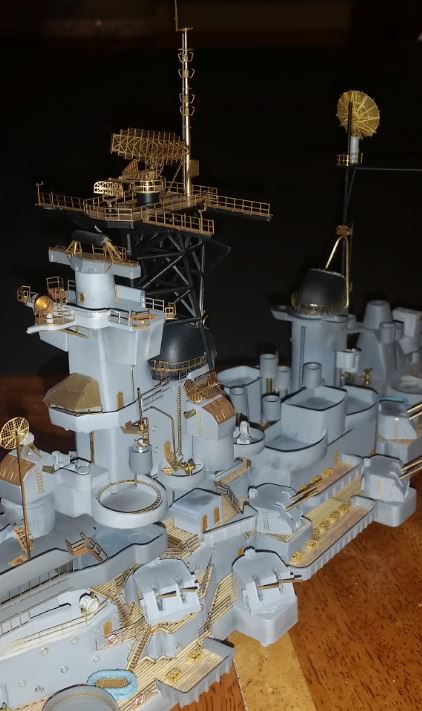

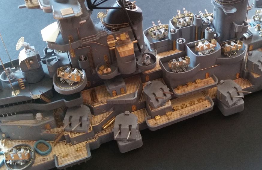

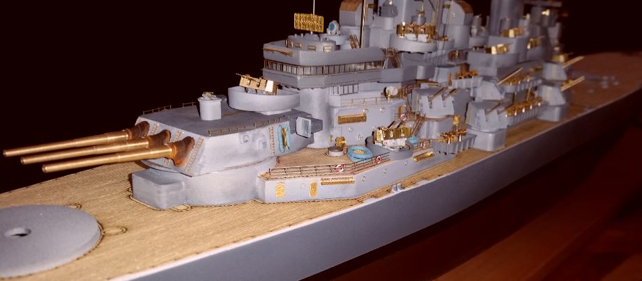

So, es ist soweit geschafft! Alle Radaranlagen, Feuerleiteinrichtungen, Suchscheinwerfer, Geländer, Körbe etc. sind komplett.
Hier der aktuelle Stand.
Als nächstes kommt das Antennen-Rig und dann wird der ganze Aufbau auf dem Hauptdeck installiert. Danach geht's mit den 3 Türmen weiter.

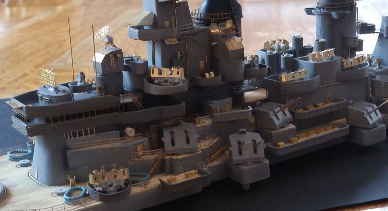

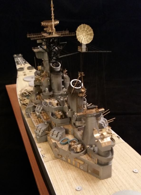

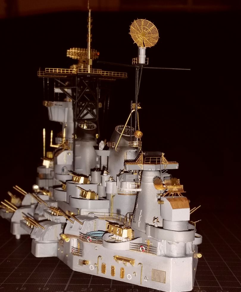

Hallo Zusammen!

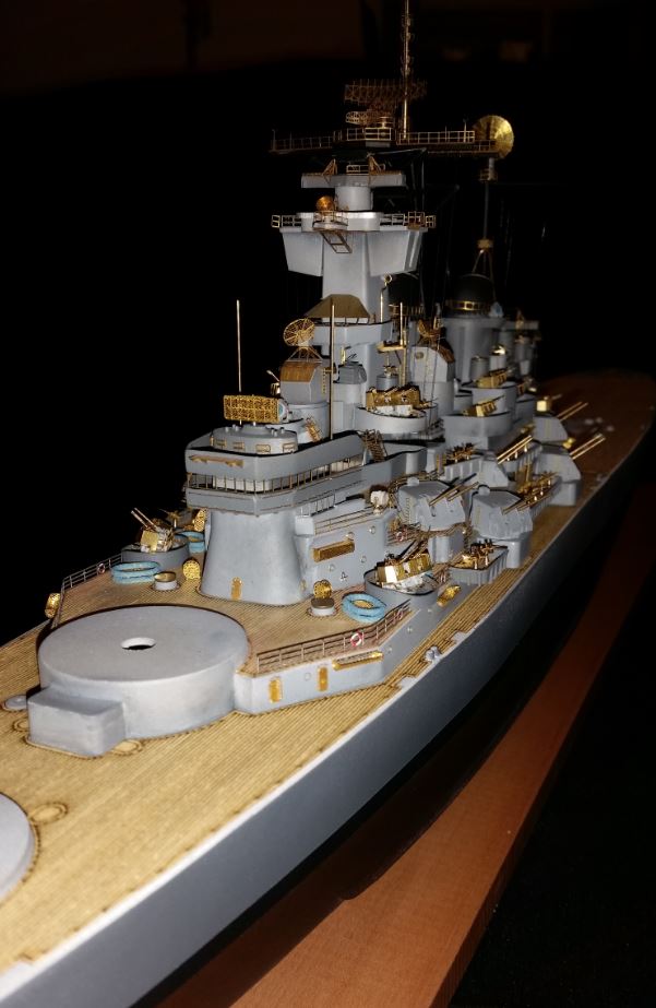

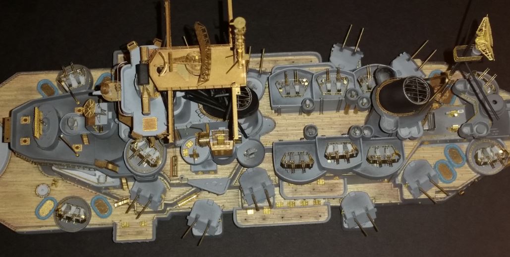

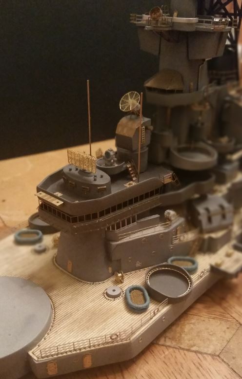

So, ein Meilenstein ist geschafft. Der Aufbau ist auf dem Hauptdeck installiert. Ich habe das Antennenrig soweit fertig. An der Stelle vielen Dank an Panzerchen für die Idee, das Fadenende vorm Verarbeiten zu versteifen. viewtopic.php?f=48&t=3944
Bei passender Gelegenheit mache ich Bilder mit einem weißen Hintergrund, da ist das dann auch zu sehen. Schwarz auf Schwarz, naja.

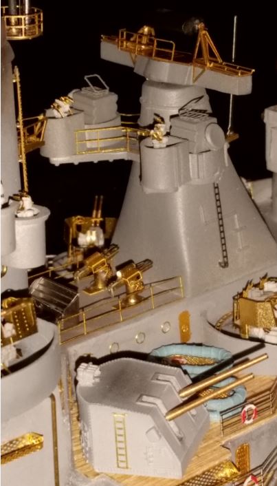

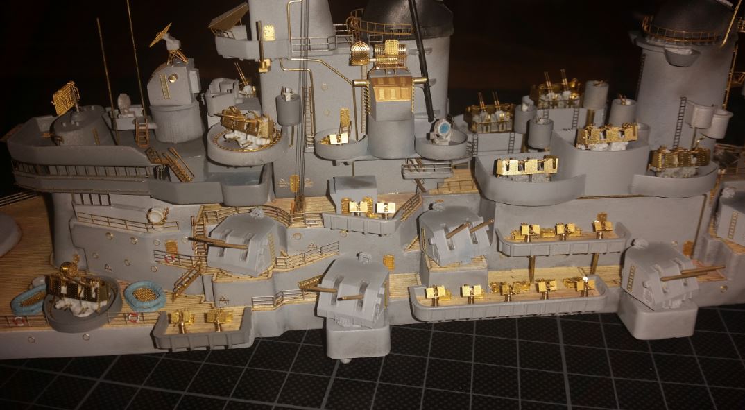

Ein paar Bilder vom jetzigen Bauzustand. Für die Galerie werde ich dann die Kamera auspacken, weil die Tiefenschärfe ist mit der Handykamera echt grottig.

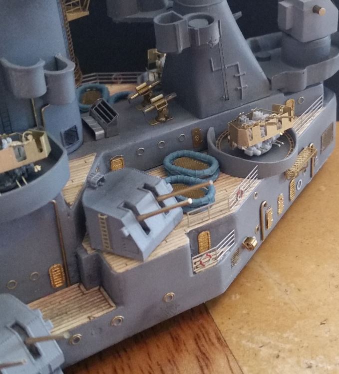

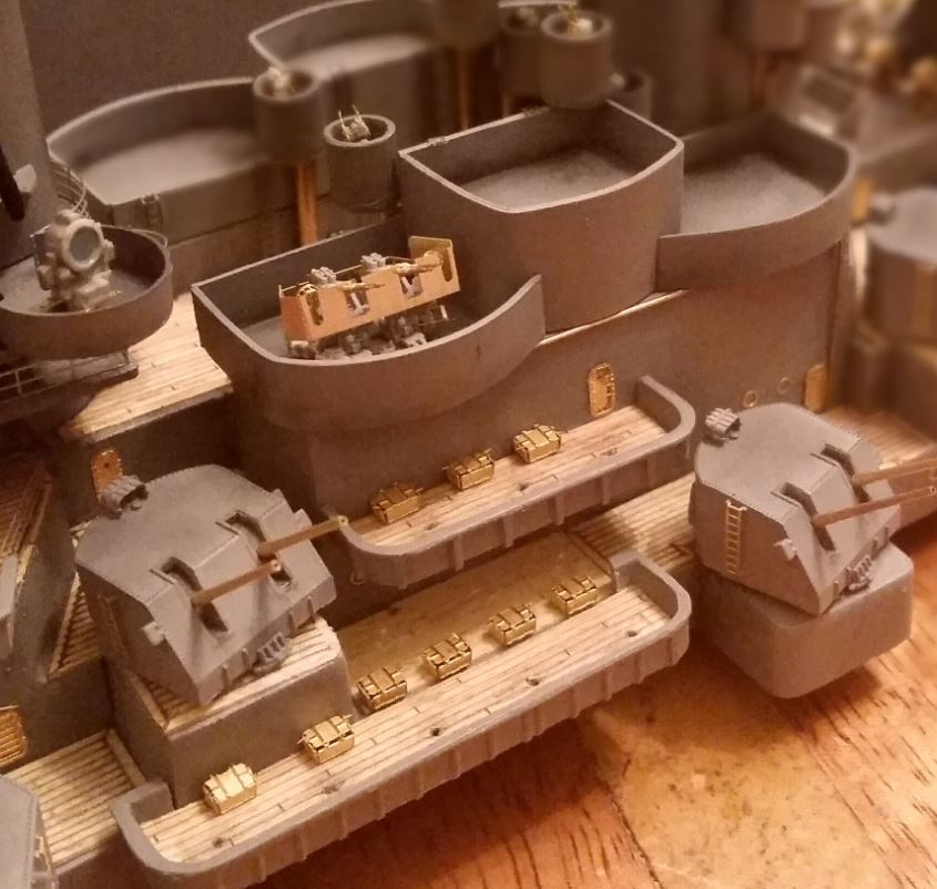

Beim Decksaufbau arbeite ich "from stem to stern", also von vorn nach hinten. Angefangen habe ich mit dem Ankergeschirr, den Geschützwannen für die Bofors und der vorderen Oerlikon Wanne auf dem Vordeck.

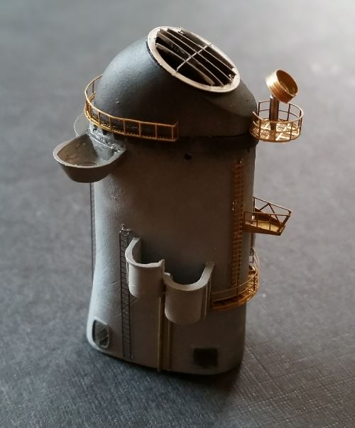

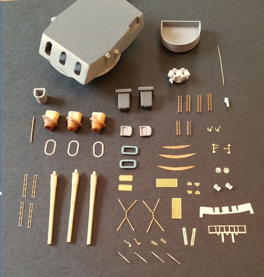

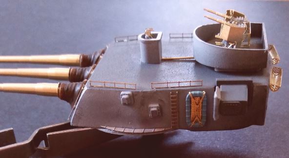

Parallel baue ich die drei Haupttürme. Ich habe mal einen Turm ausgelegt. Das Turmgehäuse ist fertig lackiert. Die Bofors Wanne ist wieder ein Eigenbau. Insgesamt gehen 64 Teile in einen Turm.
bis zum nächsten Update dann.
Moin Moin,

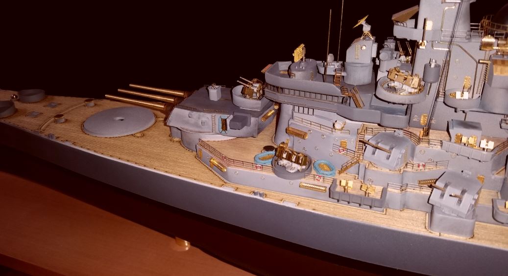

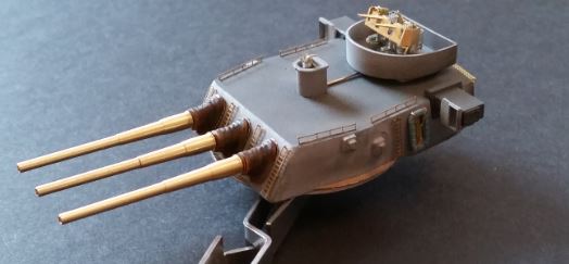

der erste Turm ist soweit zusammen, hat, wie schon die Aufbauten, ein leichtes Weathering mit Pastellkreide erhalten...
und steht an seinem Platz...
