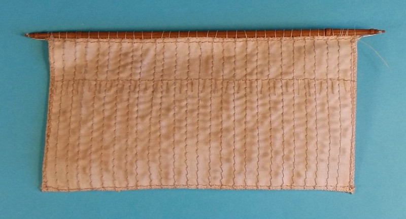

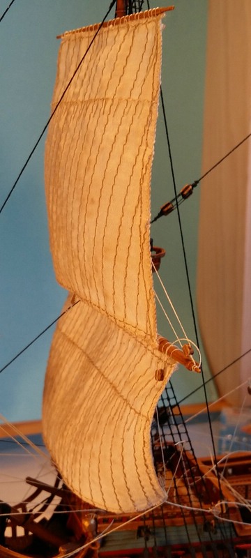

Zuerst wurden die Segel auf den Stoff mit Bleistift aufgezeichnet und ausgeschnitten......

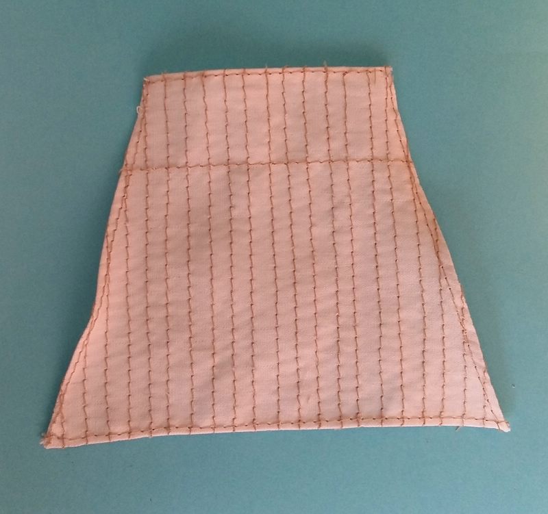

...dann wurde die Nähmaschine ausgepackt und die Segel genäht......:
...als nächstes wurde das Liektau umgenäht und die "Reffbändsel" (kleine Garnstücke) aufgeklebt....:
...danach wiederum "nur" noch Färben in einem Gemisch aus Wasser, Kaffee, Tee und Wäschesteif. Zum trocknen habe ich die Segel auf die Plastiksegel zum trocknen und Formgeben gelegt.

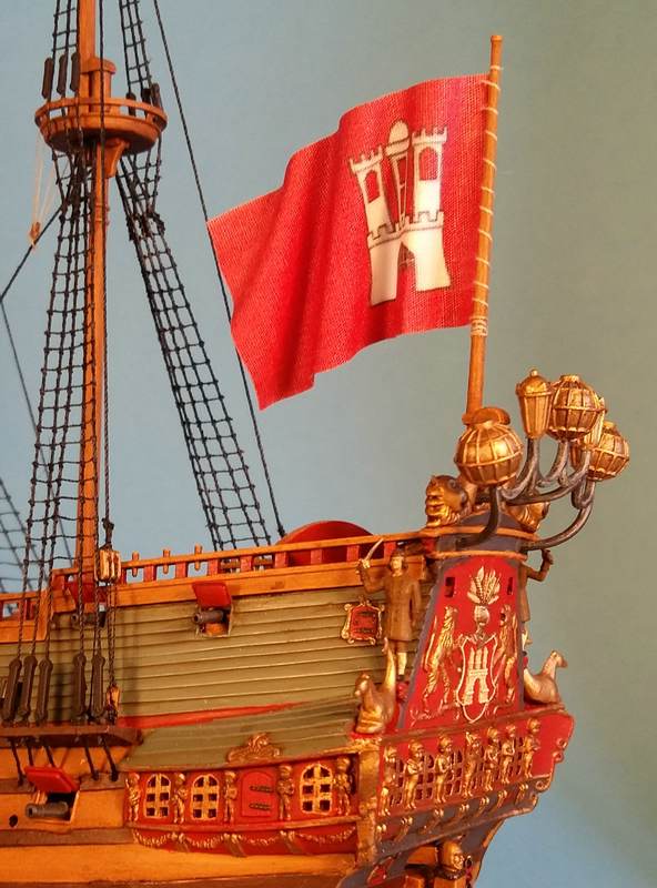

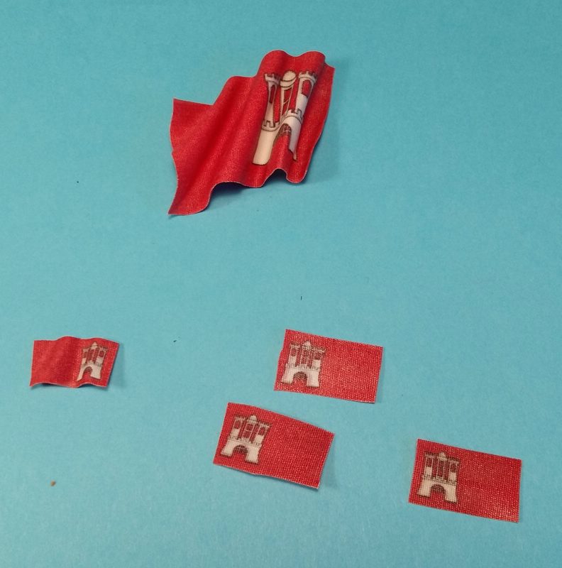

Während die Segel so vor sich hin trockneten, habe ich mich um die Flaggen gekümmert. Da die im Bausatz enthaltenen "Plasteflaggen" nicht zu gebrauchen waren, musste ich diese eben selber machen. Die Schwierigkeit dabei war, dem Jahrhundert entsprechende Flaggen zu besorgen... musste doch lange suchen im Netz. Naja... hab dann welche gefunden. Nun die nächste Entscheidung.... Papier oder Stoff-Flaggen???? Habe mich für die Stoffversion entschieden... obwohl aufwendiger zu machen. Die Arbeitsschritte:
1. Flaggen auf per PC auf Größe bringen und 2. Seite spiegeln...
2. Auf Transferfolie (Bügelfolie) ausdrucken...
3. Auf Stoff aufbügeln..... wobei das genaue treffen der 1. und 2. Seite sehr Schwierig ist.
4. Passend ausschneiden....
Hier ein Foto der Stoffflaggen... teilweise schon in Form gebracht....:

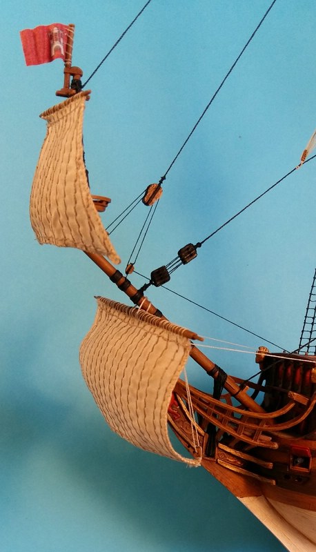

Jetzt geht es richtig los.... Die Segel werden nacheinander an die Rahen genäht und das laufende Gut gesetzt. Habe auch nach dem trocknen der Segel sofort damit angefangen. Die erste Flagge ist gesetzt und die ersten beiden Segel (Blinde und Oberblinde) angebracht....:

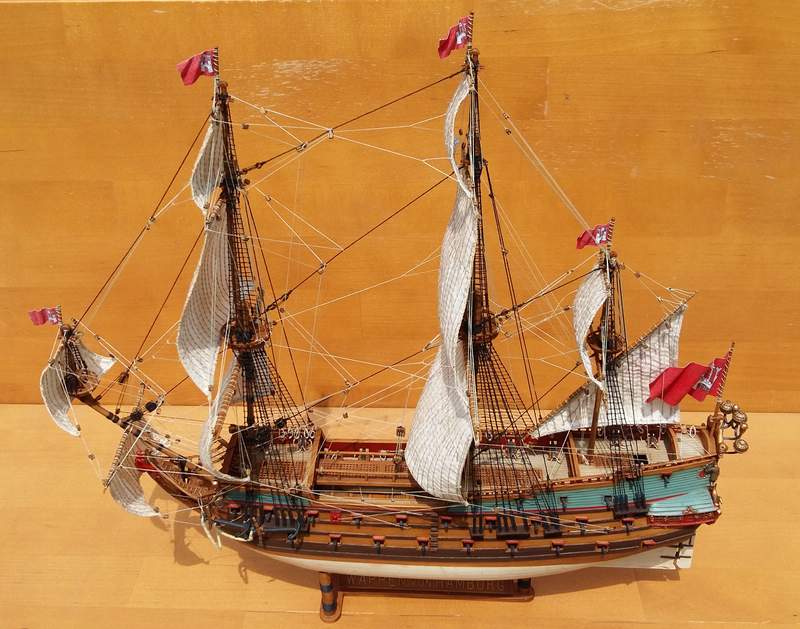

....mal eben ein kleiner Arbeitsnachweis.....
Segel an die Rah.... Blöcke setzen.....und das ganze Werk an den Mast und vertäuen....:
Hier noch mal eine meiner Soff Flaggen...... der große Vorteil, man kann sie vernähen ohne das was reißt... wie bei Papier...und... man kann sie besser in Form bringen ohne Knicke......:

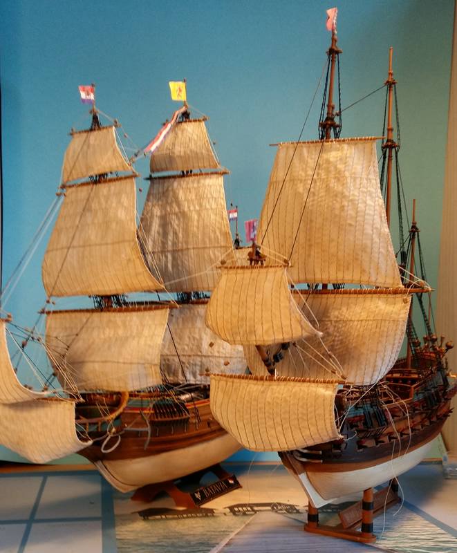

Als nächstes ein kleiner Vergleich zwischen der Batavia 1/150 und der Wappen von Hamburg 1/133.......:
Also ich glaube nichts davon, das die Wappen in 1/133 sein soll! Ich denke eher an eine Maßstab von 1/150 oder kleiner. aber wat soll´s.

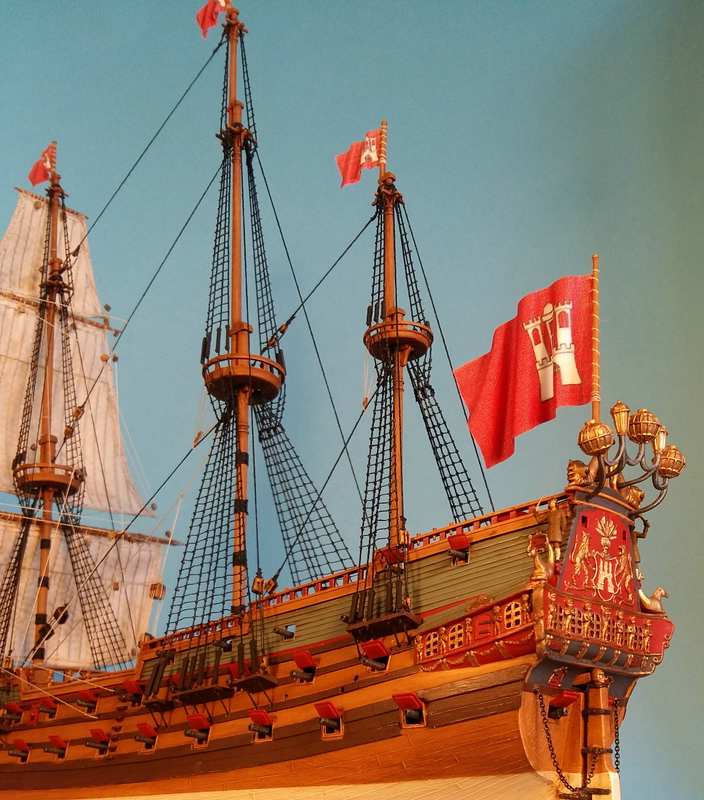

Ich finde, das Flaggen ein wesentlicher Teil eines Segelschiffes sind und richtig was her machen. Guckst du....:
Gefällt mir echt gut.... meine Flaggen..... :)

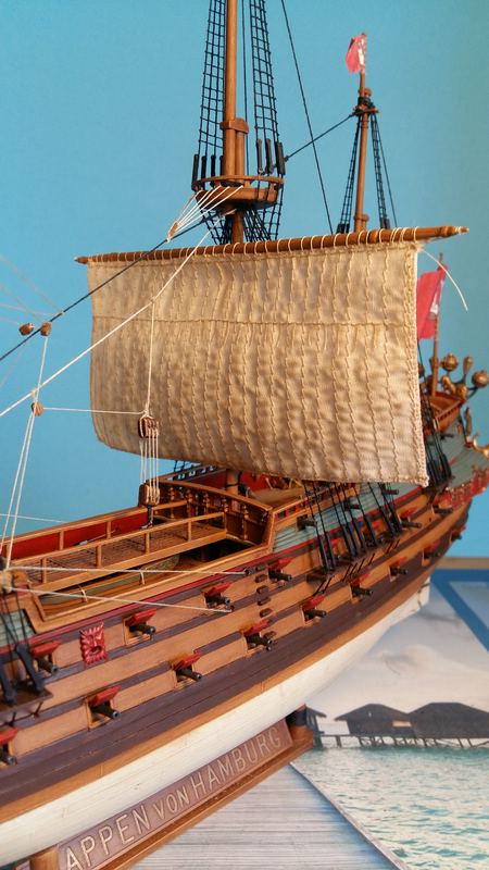

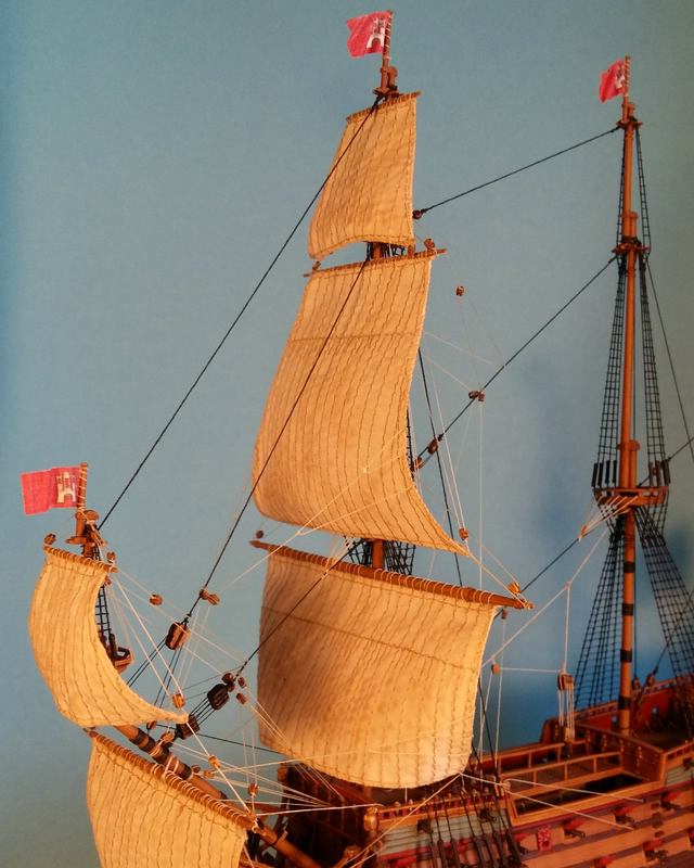

Yuuuuup.... der Fockmast ist unter Segel. Noch ein paar Strippen ziehen und es geht an den Großmast.
Als erstes muss wieder das Segel an die Rah genäht werden.....:
...und wird dann platziert......:

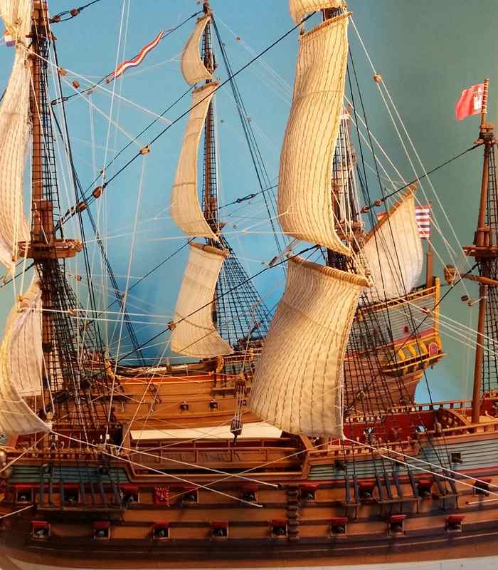

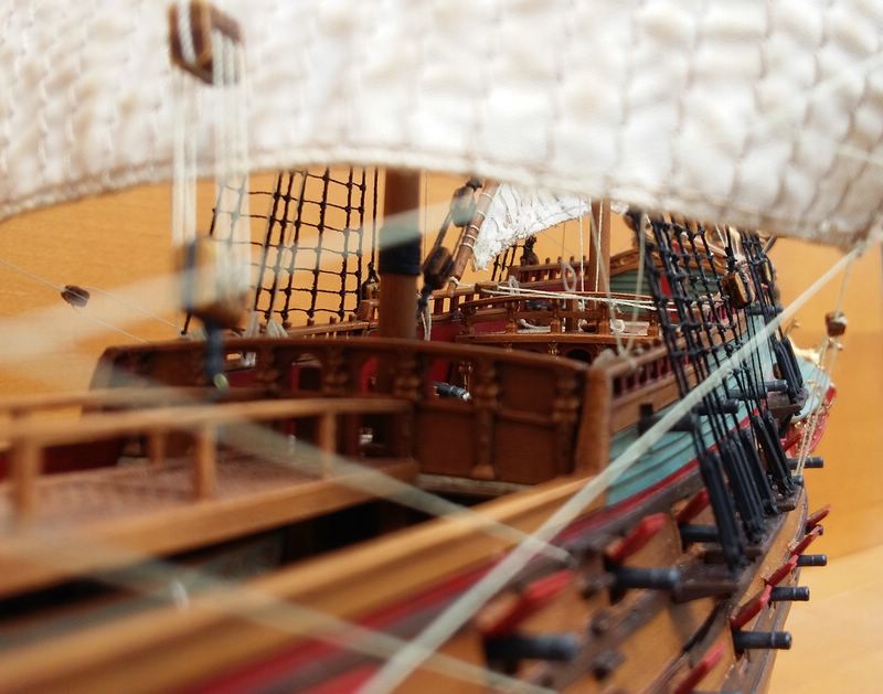

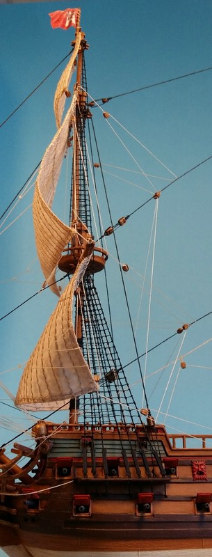

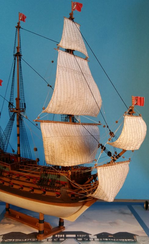

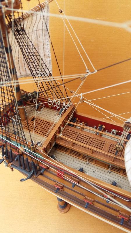

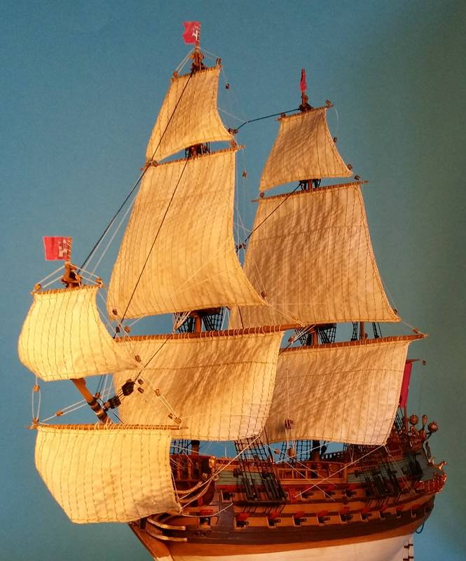

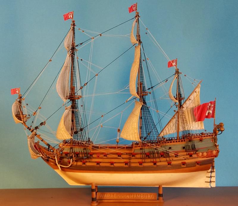

.....so...... wieder eine Erfolgsmeldung. Nach viiiiiiel Gefummel ist der Großmast auch unter Segel. Bevor ich aber einen Roman schreibe, einfach mal Fotos.....:
Hatte ich schon mal erwähnt, das ich den Heckspiegel liebe...... :roll: ....:

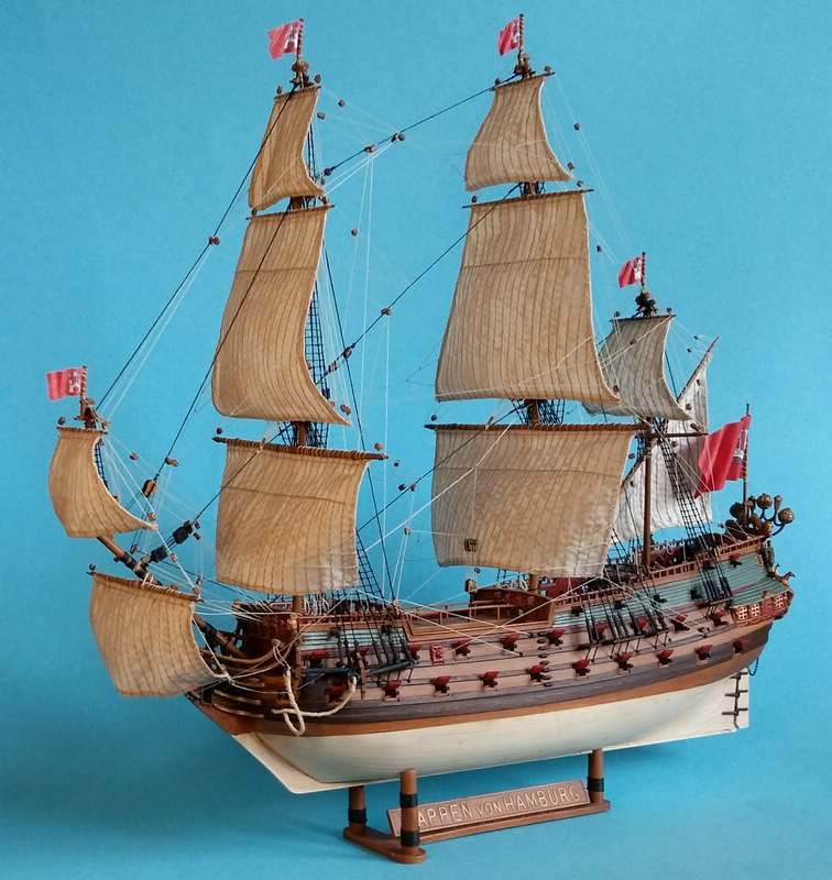

....im Hintergrund segelt die Batavia vorbei und Grüßt freundlich......:
...und... noch ein Foto Outside bei Wind und Sonnenschein.....:
Ich nähere mich der Zielgeraden. Der Besan muss noch unter Segel und getakelt werden..... dann die Anker dran und zuletzt noch das "Aufgeschossene Gut und......... FERTIG.... :clap:

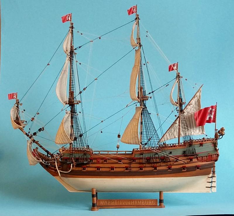

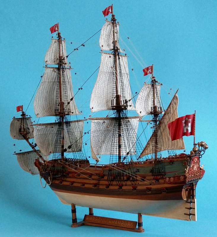

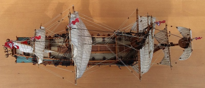

......Fiiiiinaaaaleeee.......Oho...... :D

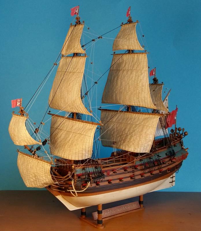

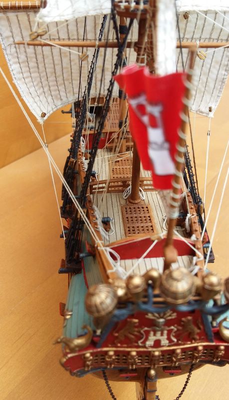

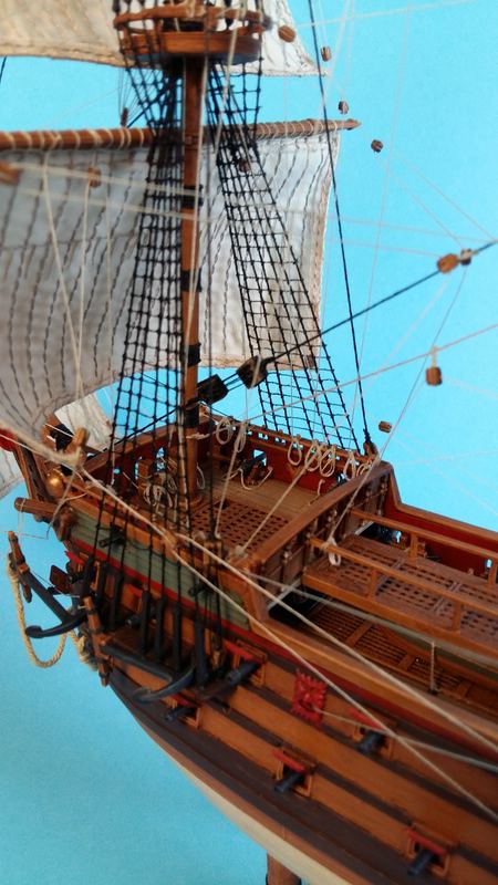

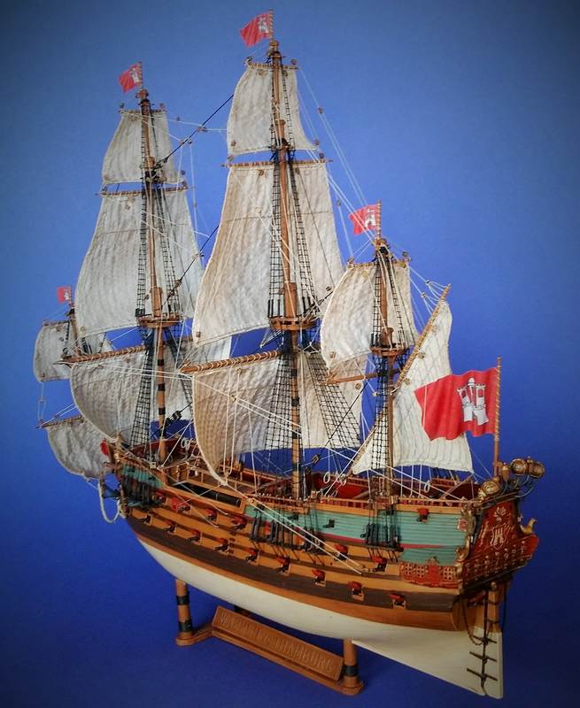

Es ist fast Vollbracht! Der Besan und damit letzte Mast ist unter Segel und getakelt. Auch die Anker sind dran. Somit ist die Wappen von Hamburg quasi fertig. Guckst du Fotos.....:
Aber ein paar Kleinigkeiten müssen noch Erledigt werden....z.B. das Aufgeschossene Gut. Danach geht es an das Finale Fotoshooting... was ja sehr wichtig ist, da nur ein Foto in die Bewertung kommt. Also muss das richtig gut werden.
Na dann... auf zum Endspurt........

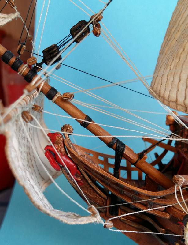

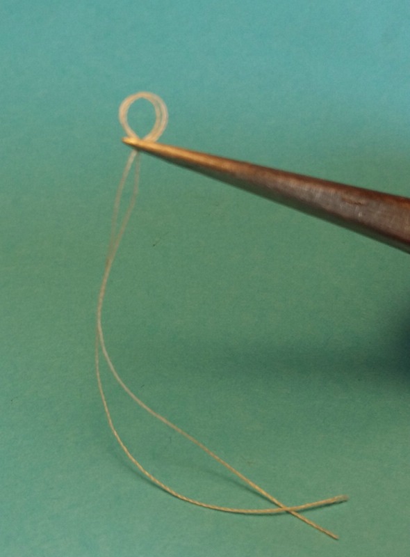

....die letzten Kleinigkeiten......:

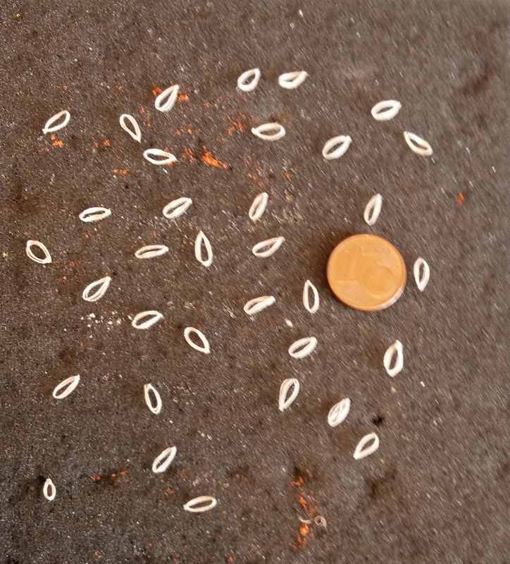

Ich habe Garn genommen und um einen Pinsel gewickelt...:
....so sieht das aus......:
...dann an ein Vorrichtung gehängt und mit verdünnten Weißleim eingepinselt.....:
....das übrige Garn abgeschnitten und so sieht das dann aus....:
....und zu guter letzt an Bord platziert.....:

Und das Heißt.......:
Fertig!!!

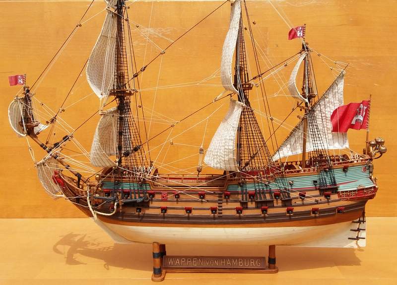

Okay... jetzt ein Bilder von meiner Wappen von Hamburg.... allerdings noch nicht die Finalen..... denn das Foto für die Abstimmung muss ja besonders gut werden........
Guckst du....:

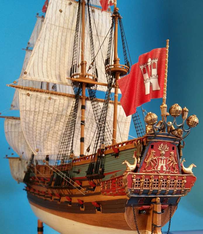

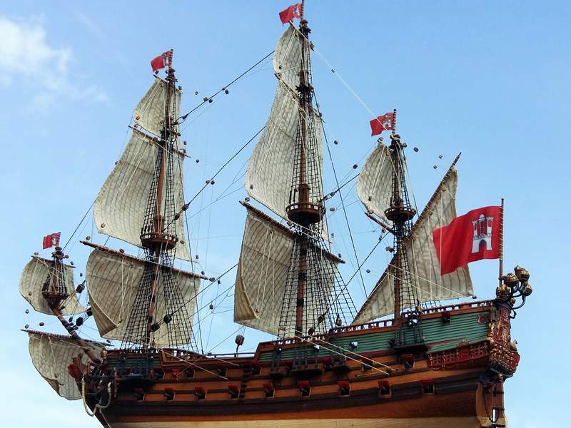

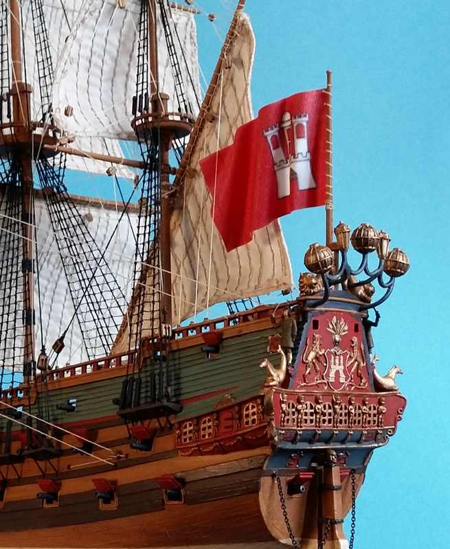

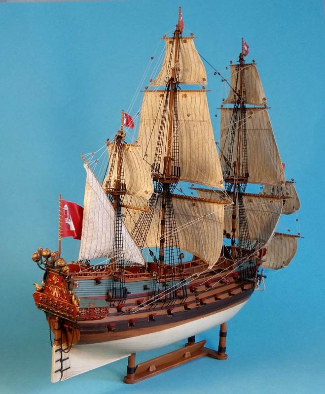

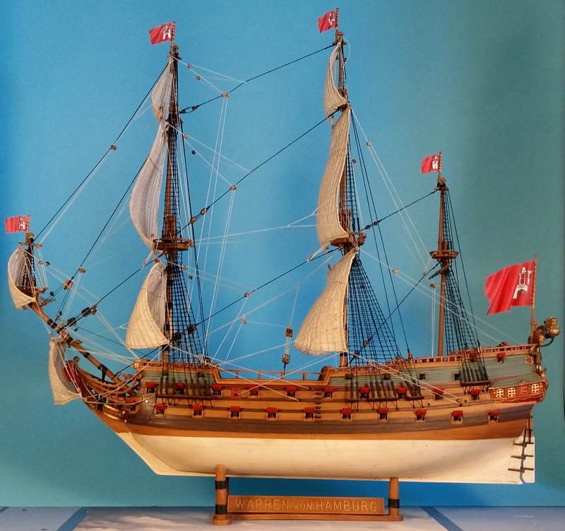

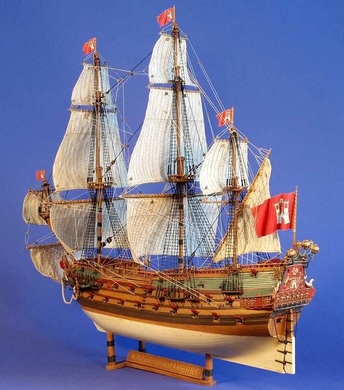

Letztes Update......

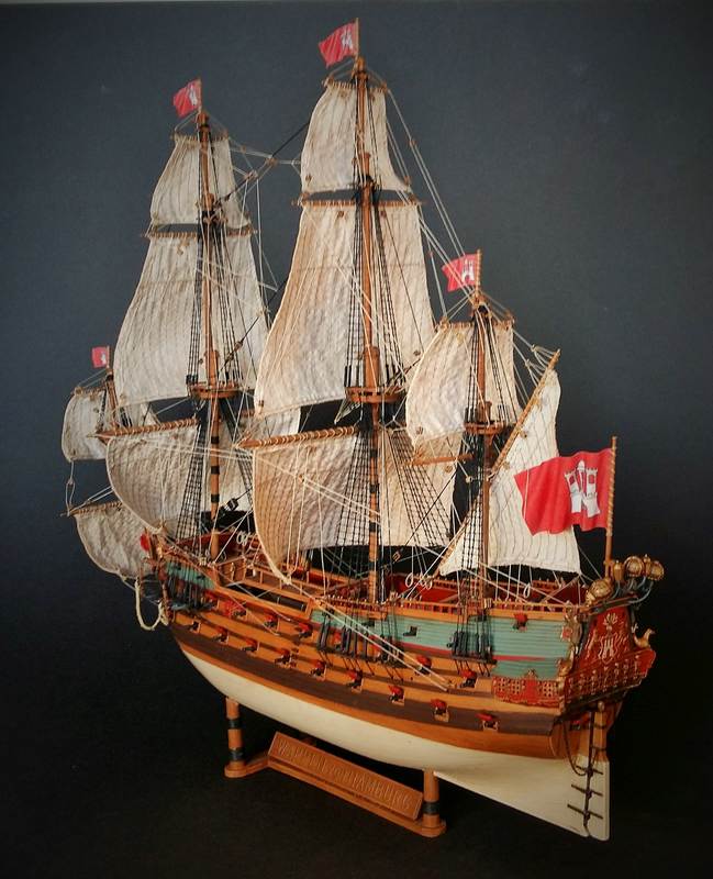

Für den Admin....: Das folgende erste Foto ist mein Wettbewerbsfoto für die Facebookabstimmung....
Und noch ein paar Fotos zum gucken....:
Damit ist der Community-Wettbewerb für mich abgeschlossen. Hat mir Spaß gemacht :thumbup: und ich hoffe, das es nächstes Jahr wieder einen gibt.
Wir lesen uns in der Community.

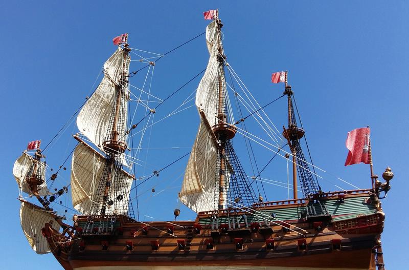

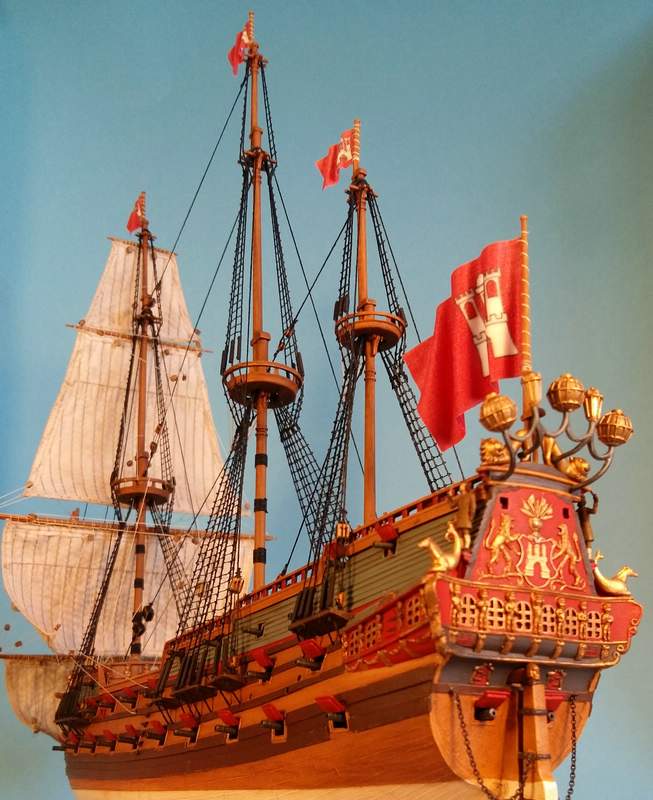

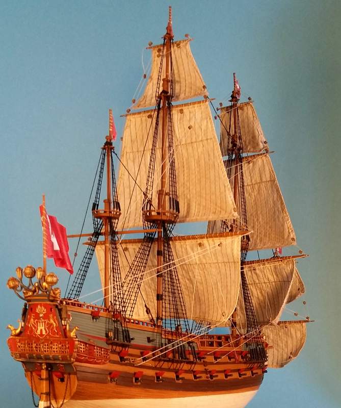

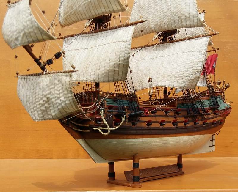

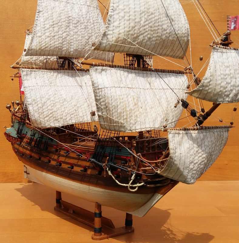

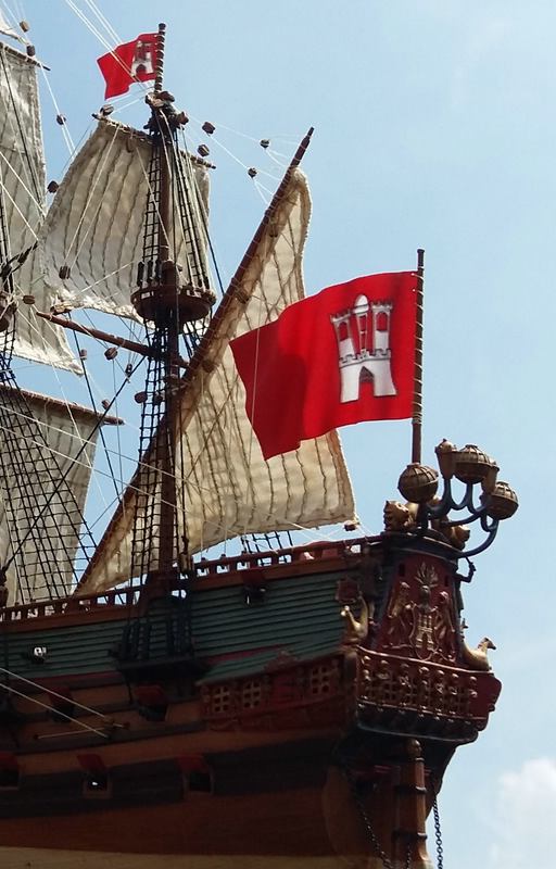

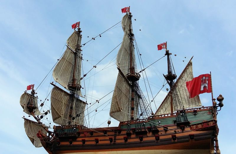

Nachtrag Tageslichtfotos
Hallo Leute....
Habe noch ein paar Fotos gemacht, draußen bei Tageslicht. Wirken die Farben des Modell noch etwas besser.... finde ich.
Guckst du...:
Hoffe euch haben die Bilder gefallen...
