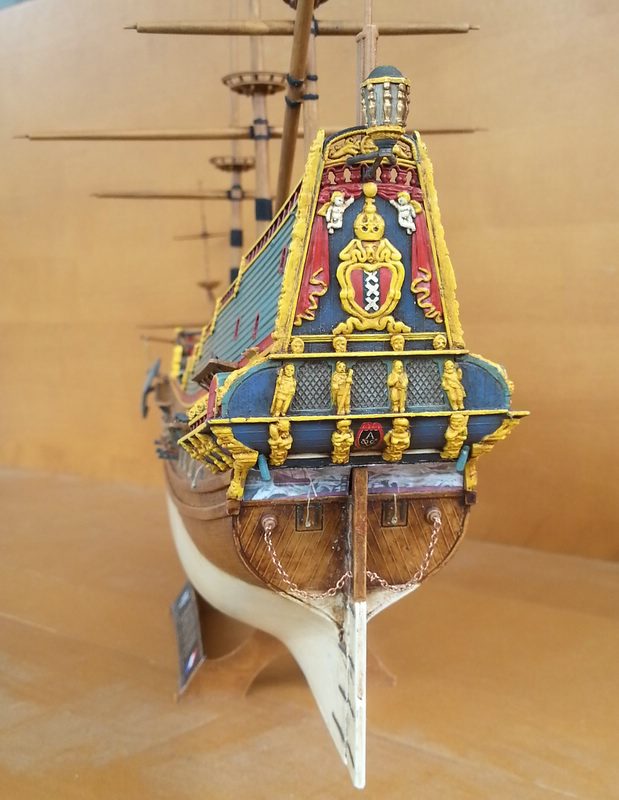

Okay..... Das Schiffgemälde.
Eigentlich habe ich es mir einfach gemacht. Ursprünglich wollte ich es sogar von Hand malen.... ist dann aber doch zuuuuuuu Mini.
Also bin so Vorgegangen....:
Erst mal ein Stück Papier Ausgeschnitten und ans Schiff angepasst. Dann an den PC... ein Foto des Hecks der Batavia mit Gemälde gesucht... runtergeladen... ins Fotobearbeitungsprogramm und das "Gemälde" ausgeschnitten. Als nächstes das Foto in "Word" gezogen. Das gute an Word... man hat ein Wiedergabe eines A4 Blattes und kann die Größe des Fotos ziemlich genau anpassen... so geschehen mit meinem Stück Papier. Ausdrucken.... Ausschneiden....Verstärken (in meinem Fall mit Aquarellpapier)... fertig.
In kurz.....: Computerausdruck. :D

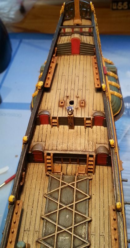

Kommen wir nun zu meiner angekündigten Umsetzung...... Bugspriet, Klo und klitzekleine Stufen... (wat ´n gefummel). Gefertigt aus kleinen Holzteilchen (z.B. Zahnstochern) und Gussastresten.
Seht euch dat ma an:
Naja..... so ganz zu ist das mit dem Bugspriet nicht... liegt aber an der Größe des Bugsprietes. Eigentlich müsste ich da noch mal mit Magic Sculp ran..... was aber mit Sichreheit sehr schwierig wird das so einigermaßen ordentlich zu machen. (sollte mal ´n Cent daneben stellen, damit man sieht wie Klein das alles eigentlich ist). Hoffe das ganze findet trotzdem Zustimmung.. oder was meint ihr?
Weiter.......

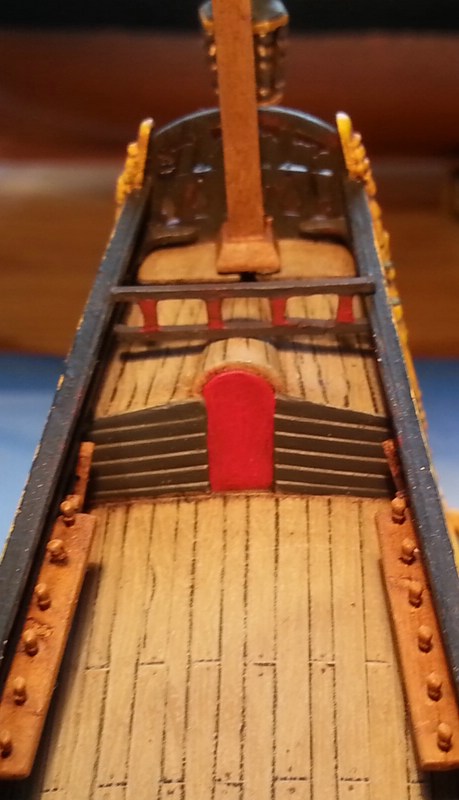

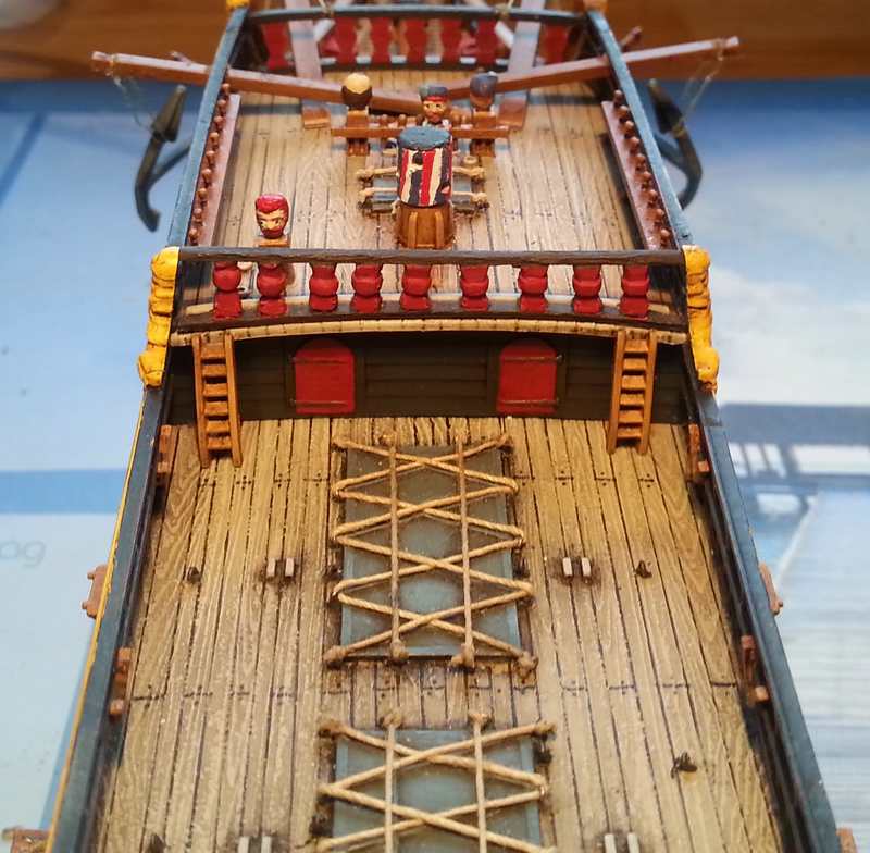

habe ich mich dann den fehlenden Teilen der Rehling gewidmet. Das störte mich schon sehr, das die im Bausatz nicht dabei sind.... vor allem, weil ich da vielleicht das ein- oder andere Tau anschlagen muss. Und so habe ich ein bisschen gewerkelt, gedremelt und gedengelt und das ist das Ergebnis..... erst mal nur drauf gestellt:
Hinten.. (Poopdeck, oder wie das heisst)
Die Leiterchen und Belegnägel sind auch schon dran....
Und....äääh.... vorn (Kastell, oder wie das heisst):
Der Vordere ist ´n büsschen Windschief und nicht so wirklich "Gleichmäßig"... aber leider bekomme ich das nicht besser hin.... (nach gefühlt 1000 Versuchen) :x
Wer also ´ne Idee hat wie man das besser machen kann..... nur her damit. Naja, das mit den "Scratchbauten" muss ich wohl noch ´n bisschen üben. ;)
Ansonsten guten Start in die Woche.
Gruß, das Dirk.

Das Du an die Relings gedacht hast ist klasse. EV könntest Du die abgiessen? Ich denke diese Form ist relativ einfach und bekommst Du auch ohne grosses üben hin.
Pass auf dass Du die nicht durchgehend von Back- zu Steuer- Bord machst. Bei den Niedergängen sollte kein "Geländer" sein.

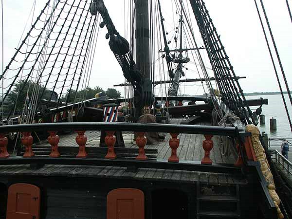

Ich habe mich da an die Replik gehalten.... da ist die Rehling tatsächlich auch "durchgehend"..... bis über die Niedergänge.
Guckst du:
Tja... und das mit dem Abgiessen... die Idee ist mir auch schon gekommen, allerdings zu Spät. Hatte die andere Rehling, die zum Abdruck nehmen herhalten müsste, schon dummerweise verbaut. Und noch mal abnehmen ohne Bruch.... no Way... leider. :cry:

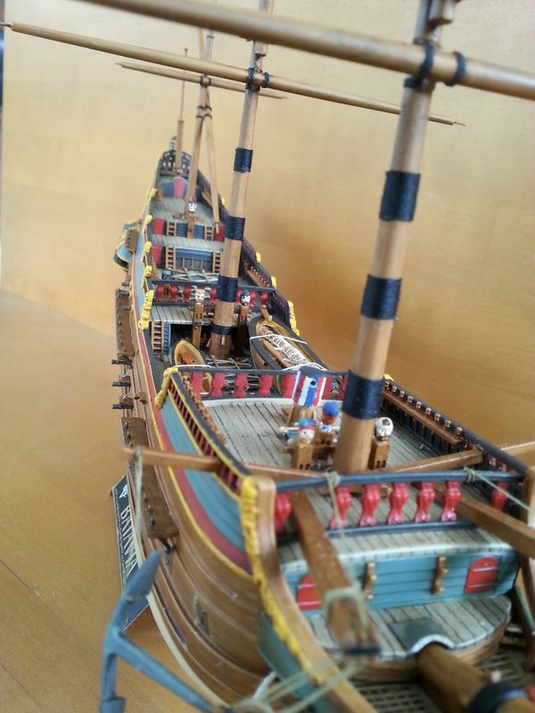

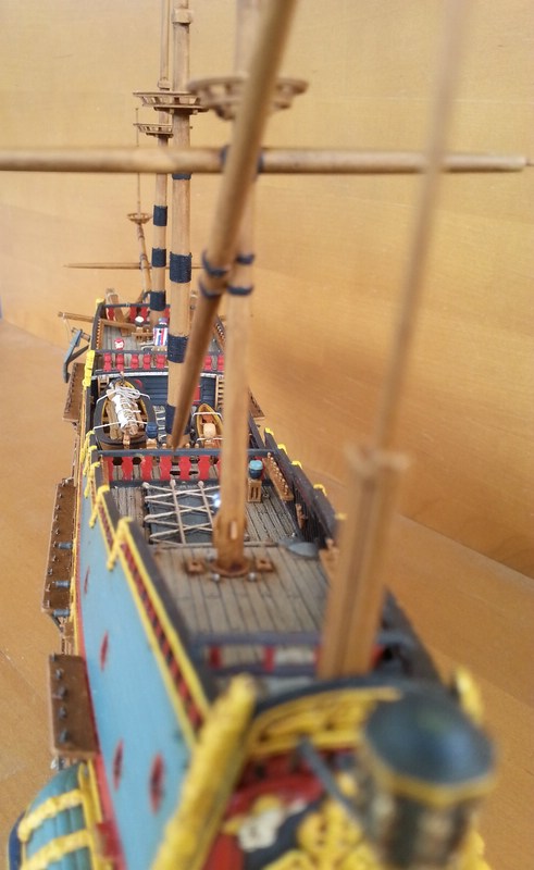

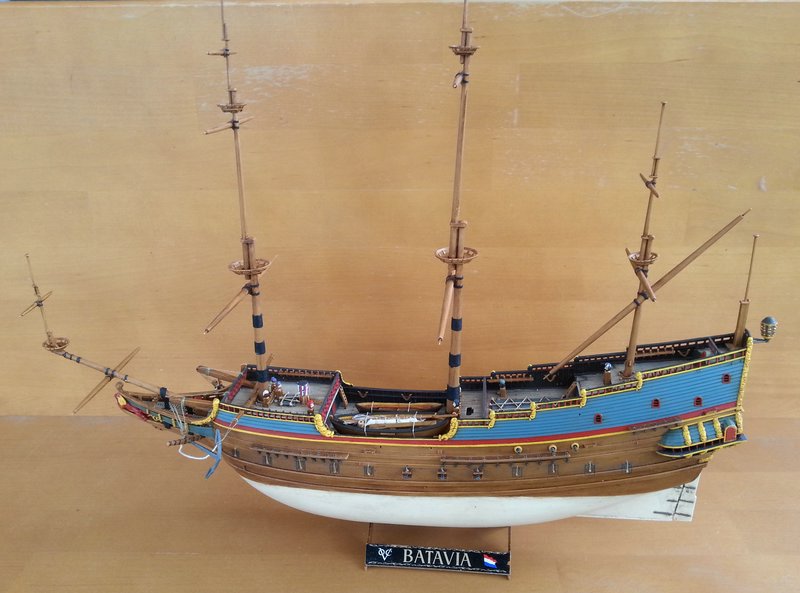

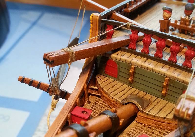

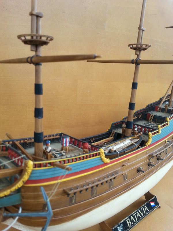

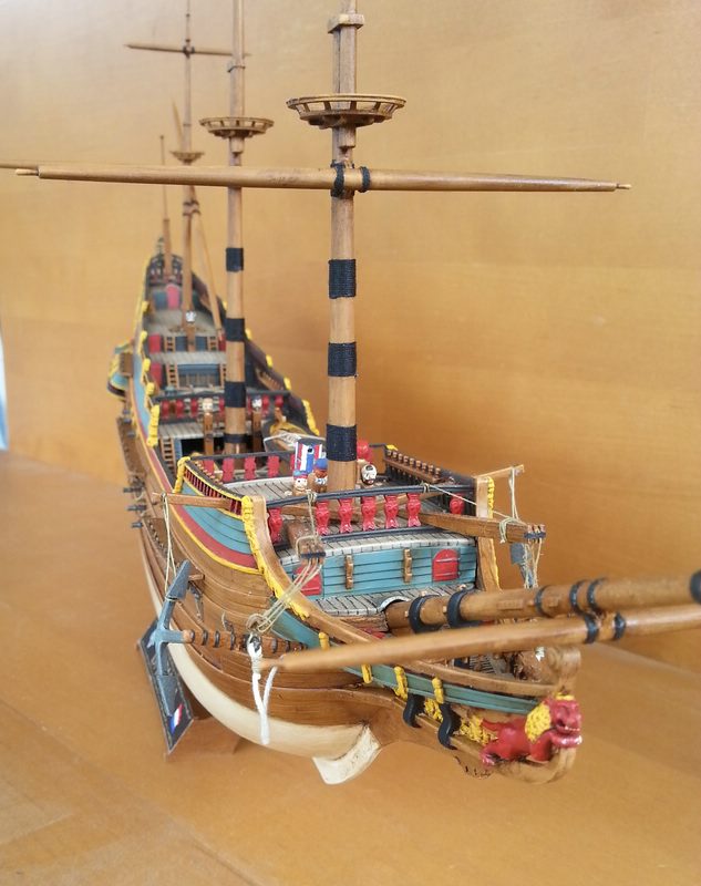

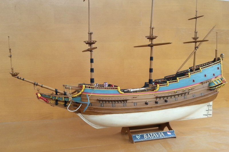

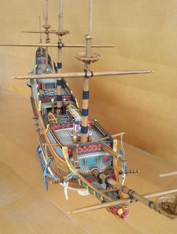

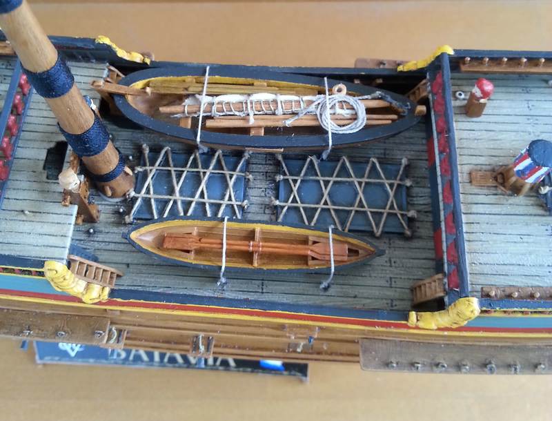

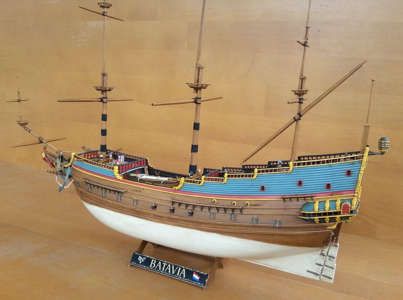

Habe an meiner Batavia weiter gearbeitet. Eigentlich ist das Schiff soweit fertig für den nächsten Schritt....: Das Takeln!
Habe mich jetzt nicht mehr so sehr in Detailarbeit verloren.... man kann auch zu viel machen.... was zu Frust führen könnte, denke aber, so ist es ganz gut geworden.
Aber seht selbst und macht euch ein Urteil:
Denke kann man so lassen. die kleinen Fehler, die ich gemacht habe fallen nicht soooooo auf. Sollte jemand noch Fragen zu dem ein- oder anderen Detail haben, ich Antworte gern.
Weiter geht es mit dem stehenden Gut..... was schon die ersten Fragen nach der Umsetzung führt. aber dazu mehr im nächsten Update.
