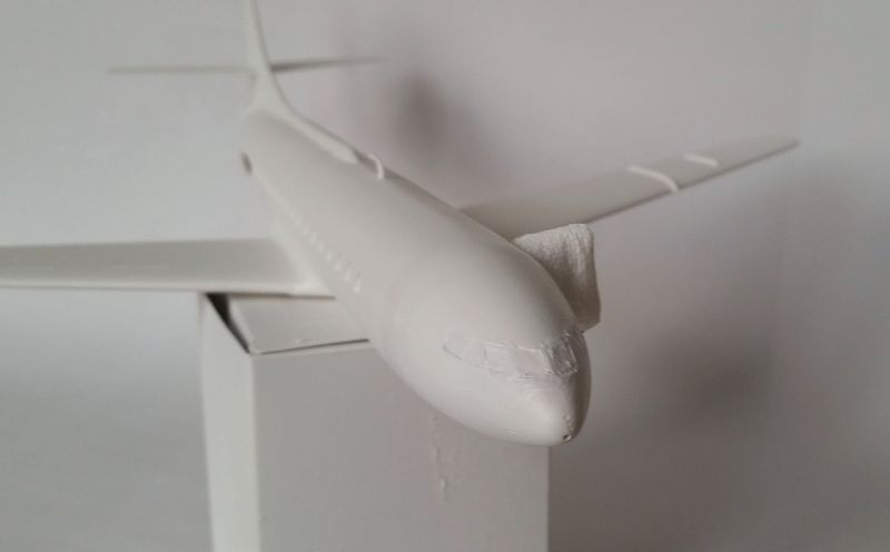

Inzwischen hat das Modell ein bisschen Grundierung bekommen. Die Cockpitscheiben hab ich mit colorstop versiegelt. Dazu kam boch eine Antenne auf die Rumpf - Oberseite. Die Triebwerke kommen noch nicht dran. Das rechte Triebwerk ist auch soweit zusammen geklebt und Grundiert. Das linke möchte ich nach dem Original mit geöffneter Verkleidung darstellen. Bis jetzt lief der Zusammenbau recht problemlos. Einzig beim Verkleben der Tragflächen musste ich mir eine Art Gestell bauen damit das Ganze nicht Flügellam wird.
primer 15.03.15.jpg (17.13 KiB) 13195 mal betrachtet
Soweit der Stand. Sowie ich dazu komme fertige ich jetzt das linke TL.

Es ist nie verkehrt für die Tragflächen ( oder auch die Höhenleitwerke ) eine Helling zubauen.
Daß Du die Treibwerke noch nicht montiert hast, da ist mir nicht ganz klar warum nicht.
Bei diesen Triebwerken kommt man mit dem Sprühstrahl ( der Spritzpistole ) eigentlich überall hin.
Aber Du wirst schon wissen warum.

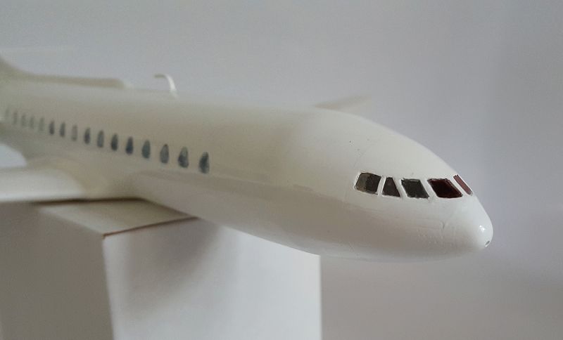

Fenster mit Maskierflüssigkeit maskiert ?
Mal sehen wie das wird.... :roll:
Ich maskiere 1:144 ja nahezu ausschließlich mit bare-metal-foil.

Um zu sehen an welchen Stellen ich evtl. noch Nachbessern muss, hab ich heute die erste Schicht Grundierung aufgetragen. Die Triebwerke möchte ich noch etwas verfeinern. Sobald das passiert ist, werden diese dann auch angeklebt. Danach kommt evtl. nochmal eine Schicht Grundierung drauf. Das hängt aber davon ab wieviel ich wieder abschleifen bzw. ausbessern, verspachteln... werde. BMF ist natürlich eine geniale Idee um Klarsichtteile vor Farbe zu schutzen. Ich hab bis jetzt relativ gute Ergebnisse mit colorstop gehabt. Auch hier musste ich immer nochmal nacharbeiten. Der Vorteil von Colorstop ist, dass ich von der Mitte aus zur Kante hin, die Masse entfernen kann. Das gibt mir die Möglichkeit die Ränder vor mgl. Lackabtragungen zu schützen. Auch die Aufbaukante, die Oftmals von Folien oder Tape zurück bleibt lässt sicht vermeiden bzw. fällt diese nicht so stark aus, wenn man mehrere Lackierdurchgänge macht.

Und weiter geht´s :P
So sieht das ganze nach dem Lackieren der Rumpfhälfte und nach entfernen des colorstop aus. Ich bin zufrieden. Was jetzt kommt ist nacharbeit, schleifen und versiegeln.

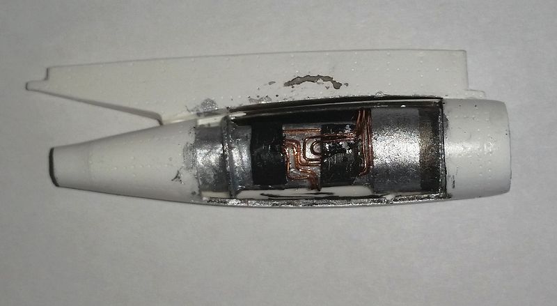

Ich möchte ein Turboluftstrahltriebwerk (TL) mit geöffneter Verkleidung darstellen. So sieht das Innenleben im Moment aus. Da dieses TL sehr viel kleine Leitungen in diesem Abschnitt hat hab ich noch etwas Arbeit vor mir.

ich frage mich , warum Du dich mit so Kleinigkeiten wie dem offen dargestellten Triebwerk aufhälst ?
Zieh doch die Farbe über den Jet, polieren und die Decals drauf.
Ist doch eine herrlich schöne Französin in einem herrlich schönen Kleid.
LG :?:
PS ...
hast Du jetzt den Bausatz zurückgelegt wegen den Triebwerksdetails ?

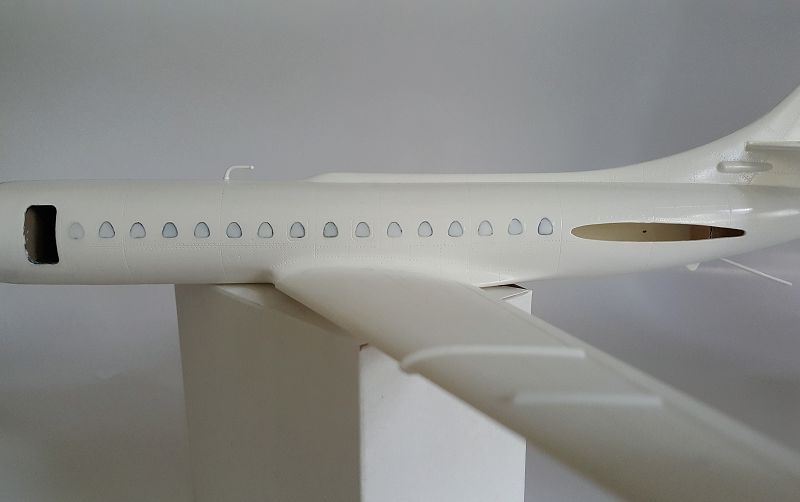

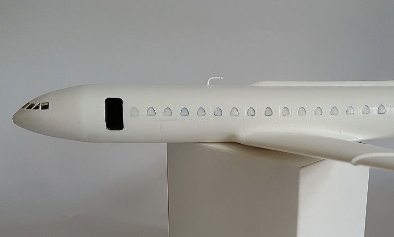

Die Caravelle will pünktlich sein! ( ;) )
Hier die Bilder:
Wie man sieht gibt es im Rahmenbereich noch Bedarf.
Das linke Triebwerk soll auch bald seinen Platz finden, im Moment ist es noch nicht vollständig.
Ich hab die Innenseite der Kabinenfenster etwas farblich gestaltet und mit verdünntem Weiß etwas reduziert, damit der Kontrast nicht zu stark wirkt. Aufgefüllt mit Micro Kristal Klear soll das dann authentisch wirken ;)
Mal sehen ob das aufgeht.
Die Caravelle war ja wirklich ein außerordentlich ästhetisches Flugzeug ( wenn auch ein reiner Lärmterrorist ), wunderschön, in meinen Augen jedenfalls.
Dein Modell läßt es jetzt schon ahnen.
Die Fenster aus Mikro Klear werden wegen der Rumpfwölbung in der Mitte wohl geringfügig einfallen und so nicht absolut korrekt dem Strak folgen.
Aber die Fotos hier sind ja mindestens doppelt so groß wie das Modell !
Mir gefällt sie.

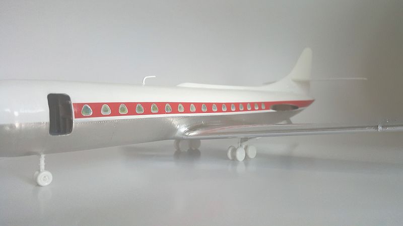

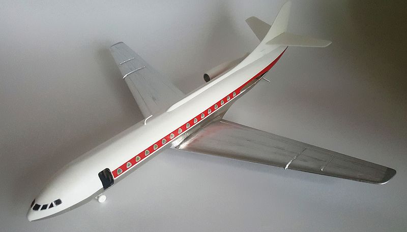

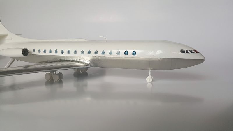

Ja... Es geht weiter... :P
Das delay vergrößert sich zwar immer mehr, aber das Ziel rückt so laaaaangsaaaaam in greifbare Nähe!
Der Rumpf und die Flügel wurden inzwisachen mit BMF beklebt und danach mit Klarlack versiegelt.
Fahrwerk und erste Decals wurden aus strategischen Gründen ebenfalls angebracht.
Der Decalsoft war zum Zeitpunkt der Bildaufnahme noch nicht ausgetrocknet, daher die Falten am roten Streifen. Ich muss gestehen, dass mir die Wahl der Decals nicht einfach fiel. Beide Varianten geben ein sehr schönes Bild ab und haben eine hohe Qualität. Leider gibt der Streifen nur eine durchgängige Variante vor, ohne Ausschnitte für die Cockpitwindows. Ich hab den Streifen gekürtzt und muss wohl oder übel mit dem Pinsel weiter machen.
...Es bleibt spannend, denn hier kann ich noch viel versämmeln.
