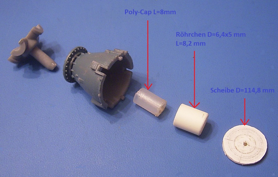

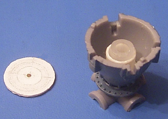

Jetzt habe ich die Lösung wie ich die Lauftschraube des Skyraiders nicht nur drehbar sondern sogar abnehmbar ausführen kann.
Ziemlich einfach sogar !
Ich klebe von hinten ein handelsübliches Plastikröhrchen in das Planetengetriebgehäuse ein und lagere darin ein Poly Cap eines 1:35 Panzermodells.
Das wird von hinten mit einer Plastikscheibe passenden Durchmessers ( Maße siehe Foto ) fixiert.
Achtung, Teile nicht zu eng dimensionieren sondern ausreichend Spiel lassen ( ausprobieren ) !
Die Achse der Luftschraube habe ich ein bißchen angespitzt damit sie leichter in das Paly Cap flutscht.
Hier ist das Röhrchen ganz vorsichtig mit wenig Klebstoff von hinten eingeklebt.
Das Poly Cap ist nur tws. auf die Luftschraubenachse geschoben, es dient ja nur zur sauberen Positionierung des Röhrchens und soll nicht durch evtl. Kleberüberschuß an das Gehäuse angeheftet werden.
Das Scheibchen klebe ich erst morgen an wenn Alles gut ausgehärtet ist.
Anstelle des Scheibchens könnte man auch ein Distanzstück an die Motorfront kleben das das Poly Cap am Herausfallen hindert.
Die Länge könnte man einfach mit einem Stückchen Knete ermitteln.
Aber ich ziehe es vor die Aktion an einem Bauteil separat zu vollziehen.

Letztendlich habe ich das Poly Cap nicht mit der Scheibe sondern mit einem Plastikstreifen vo der Breite des Röhrchens verschlossen. Das läßt Sichtkontakt zum Röhrchen und sauberere Verklebung zu.

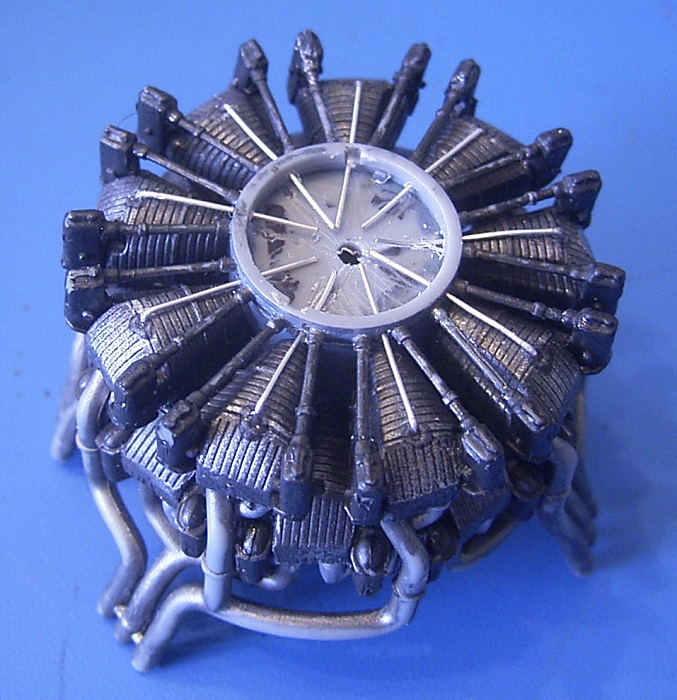

Dem vorderen Zyinderkranz habe ich noch ein paar Zündleitungen spendiert, aus 0,4 mm Basteldraht.
Die Zylinderköpfe besaßen bereits entsprechende Löchlein, die ich aber mit einem 0,6 mm Bohrer aufgebohrt habe.
Eigentlich sollten die Zündleitungen in dem Ring hinter dem Planetengetriebegehäuse enden, aber ich habe die Bohrungen im Kurbelgehäuse am Fuß der Zylinder angebracht.
Wenn das Planetengetriebegehäuse mit dem Zündleitungsring montiert ist fällt es nicht mehr auf.
Auch bei den Zündleitungen habe ich vereinfacht, denn üblich war Doppelzündung !
Den zweiten Zündkreis habe ich vernachlässigt.
Ebenso wie die Zündleitungen der hinteren Zylinderreihe, denn die sind nicht so auffällig wie die vorderen.
Inzwischen sind die Zündleitungen schwarz angemalt, und das Planetengetriebegehäuse angeklebt.
