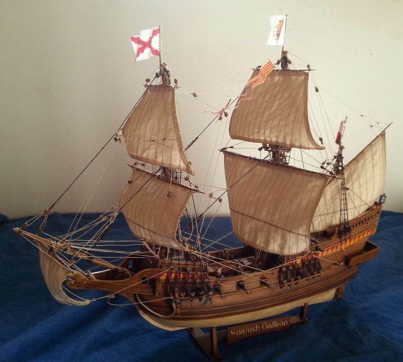

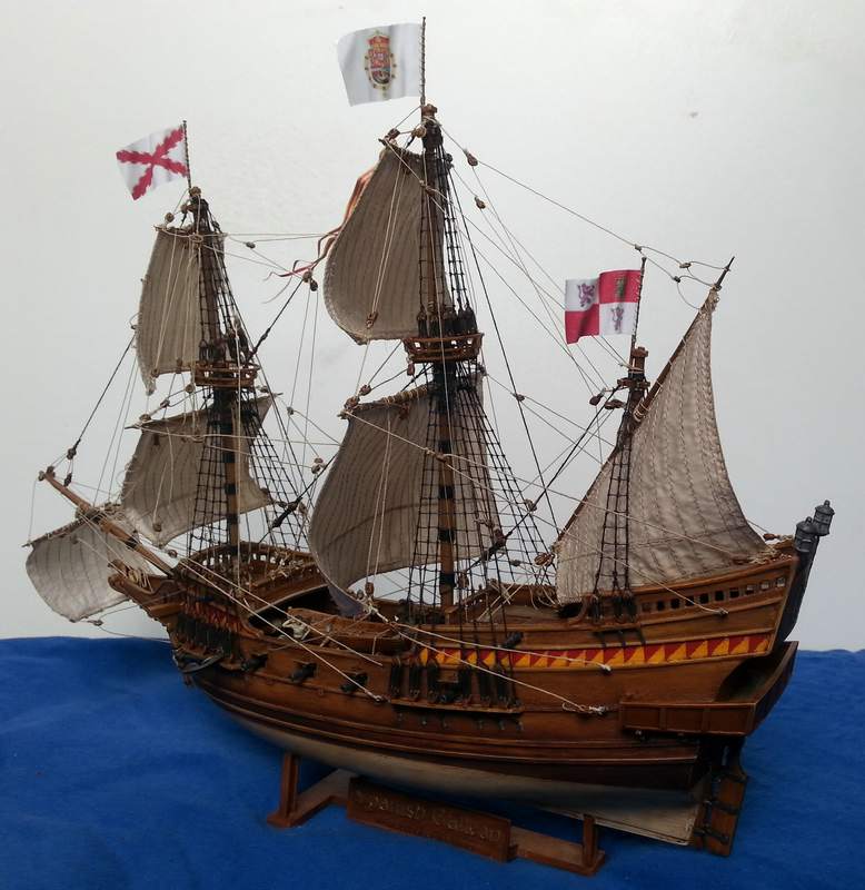

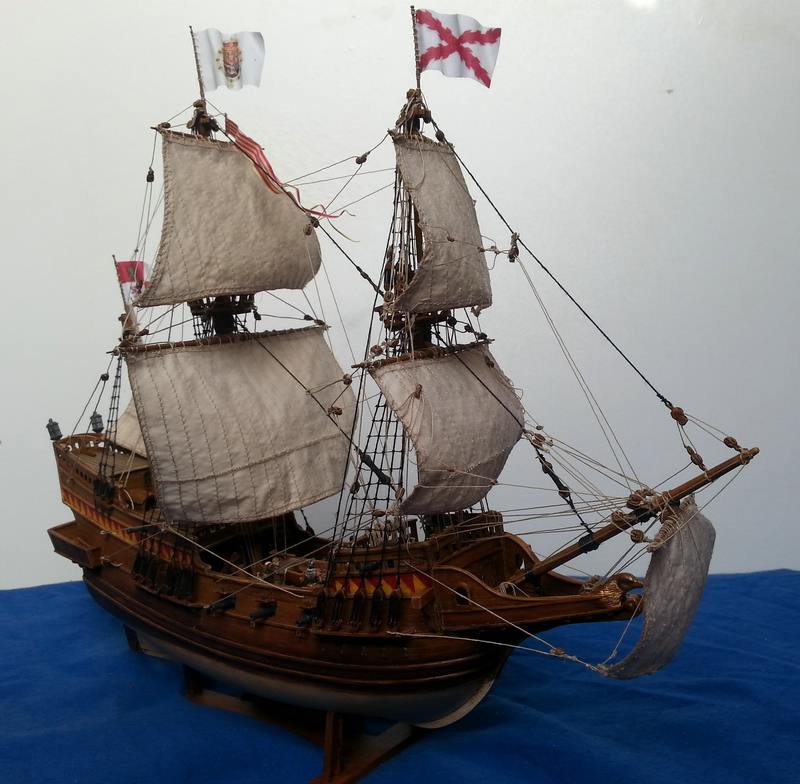

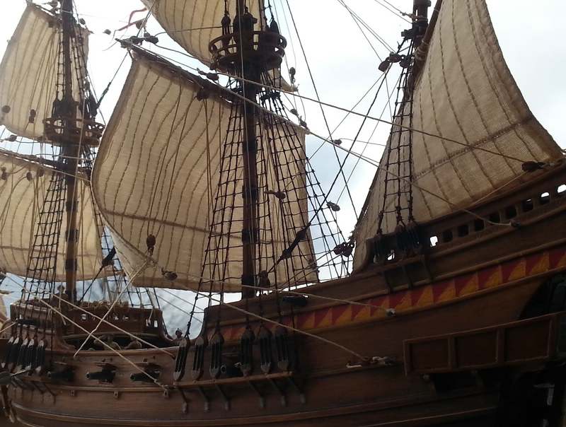

Hallo Leute....
Es ist wieder soweit...Update Zeit.
Der Bau der "kleinen Spanischen Galeone ist fast abgeschlossen. Nur noch ein paar Strippen ziehen und Fertig.
Guckst du:
Leider werde ich bald aus gesundheitlichen Gründen etwas pausieren müssen. Eine stationäre Reha steht bei mir an. Sobald das überstanden ist geht es natürlich weiter mit einem neuen Projekt und ihr seid mit dabei.
Gruß, Dirk.

Hallo Dirk
Man kommst Du schnell voran....ich hänge bei meiner Mayflower irgendwie fest.

Hallo Dirk
Phantastisches Schiff, alleine die ganzen Wanten, Taue und Leinen würden mich den Überblick verlieren lassen.
Und alles Gute für Deine Reha.

Hallo Dirk,
gefällt mir ausgesprochen gut, was Du da gebaut hast. Kleiner Tipp zum laufenden/stehenden Gut für's nächste Schiff. Ziehe das Garn, oder was Du für die Takelage benutzt, vor dem Verarbeiten einfach mal über eine Kerze (natürlich nicht angezündet :mrgreen: ) Dadurch bekommst Du eine glattere Oberfläche, und man sieht weniger "abstehende" Fasern. Dieses Verfahren hat noch andere Vorteile. Wenn Du das Wachs das sich auf dem Tau abgesetzt hat, vorsichtig erwärmst, kommt die Struktur der Schläge im Tau besser zur Geltung, und ausserdem wirkt das Wachs wie eine Schutzschicht gegen Staub, und in einem gewissen Grad verhindert es das allzustarke Durchhängen nach einer gewissen Zeit.
Jürgen

Gerade das letzte Bild ist klasse! Ganz toll. Ich hätte nicht den Nerv so was zu flechten. Respekt.
