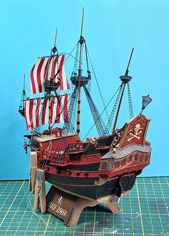

Es geht tatsächlich etwas weiter mit der Jolly Roger. Aber erst mal.......: Das die Masten teilweise schräg stehen ist schon in Ordnung. Das muss so...... mehr oder weniger. Der Versatz....? Deswegen hätte es beinahe bei der J.R. : Deckel auf, Klonk, Deckel zu........ gemacht. Der Versatz ist tatsächlich ein Mastbruch.
Habe dann aber doch versucht, das noch mal zu richten.....mit durchwachsenen Erfolg. Naja..... erst mal mit dem stehenden Gut weiter gemacht, in der Hoffnung, das ich das später mit den Rahen und dem laufenden Gut noch etwas weiter richten kann.
So sah das nach dem beenden des stehenden Gut aus......:

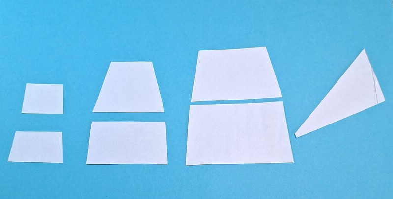

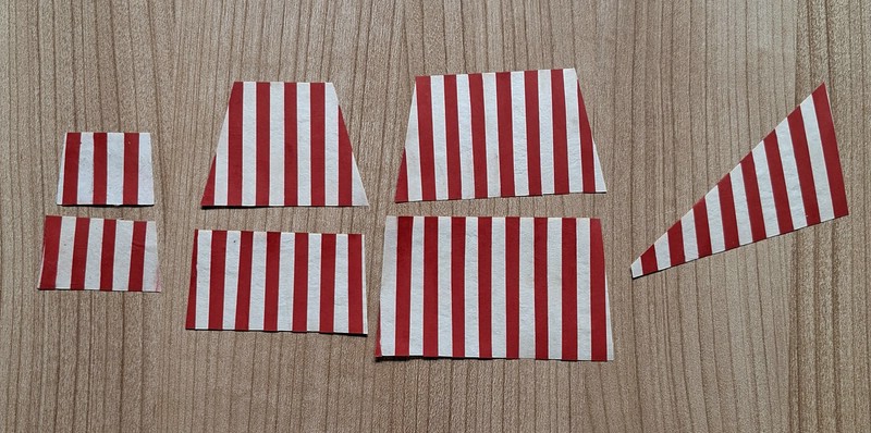

Dann habe ich mich erst mal mit der Herstellung der Segel beschäftigt. Ausgemessen, Maße auf Papier übertragen und ausgeschnitten.....:

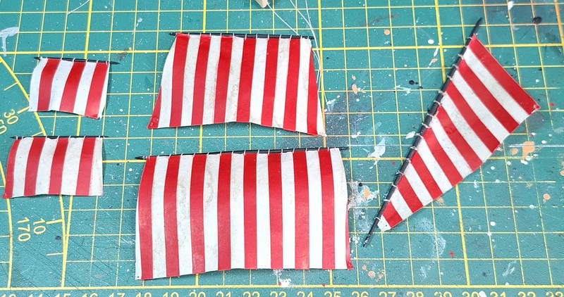

Danach habe ich die Segel wie schon gezeigt fertig gemacht......:

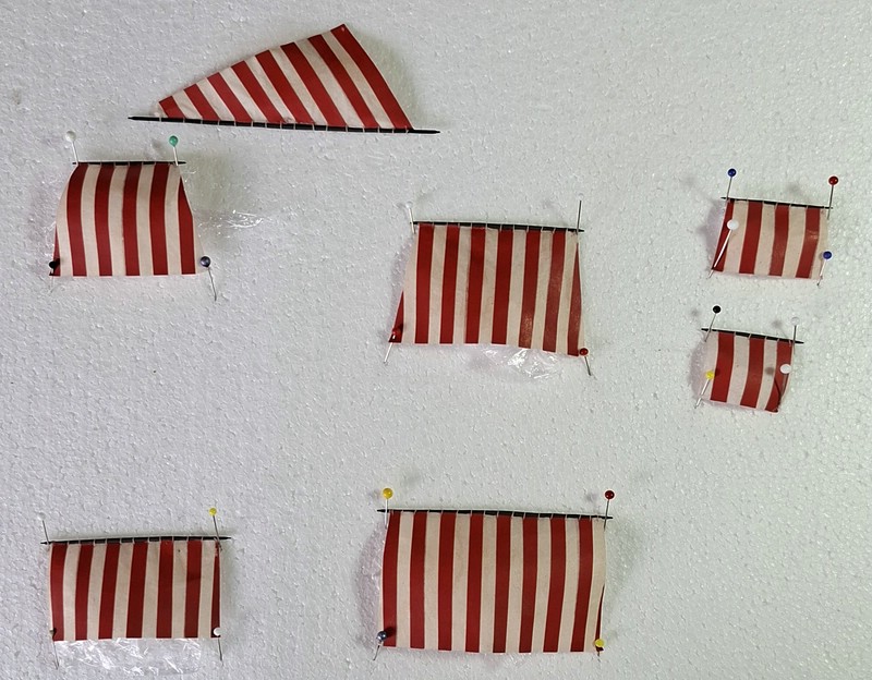

Anschließend habe ich Frischhaltefolie unter die Segel "geknubbelt" und selbige Fixiert. Jetzt konnten die Segel mit einem Leim/Wasser Gemisch bepinselt werden......was dann so aussah......:
Ääääääh.... mal wieder vergessen Fotos zwischendrin zu machen..... Die ersten Segel sind an den Fockmast gebunden und müssen jetzt durchgetakelt werden. Als grobes Vorbild habe ich mir meine Revell VOC Batavia her genommen zum abgucken..... Guckst du derzeitigen Bauzustand......:

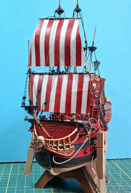

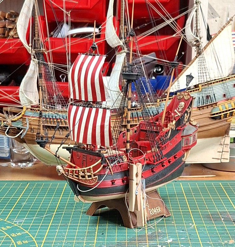

Re: Revell´s Pirat Ghost Ship 1/72 goes Hook´s Jolly Roger
Verfasst: Sa 13. Sep 2025, 17:41
von Diwo58
Hallo Leute......

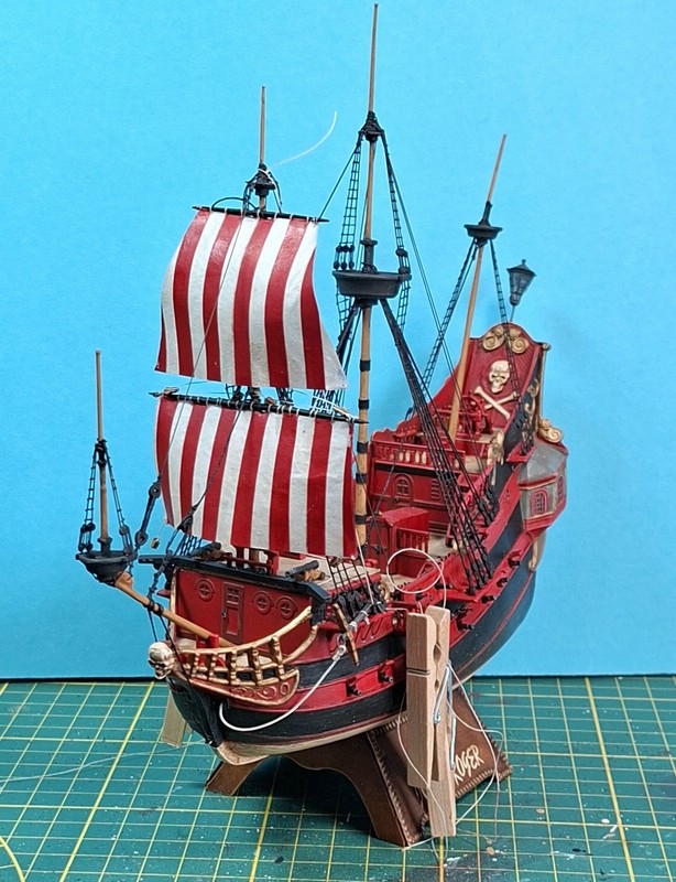

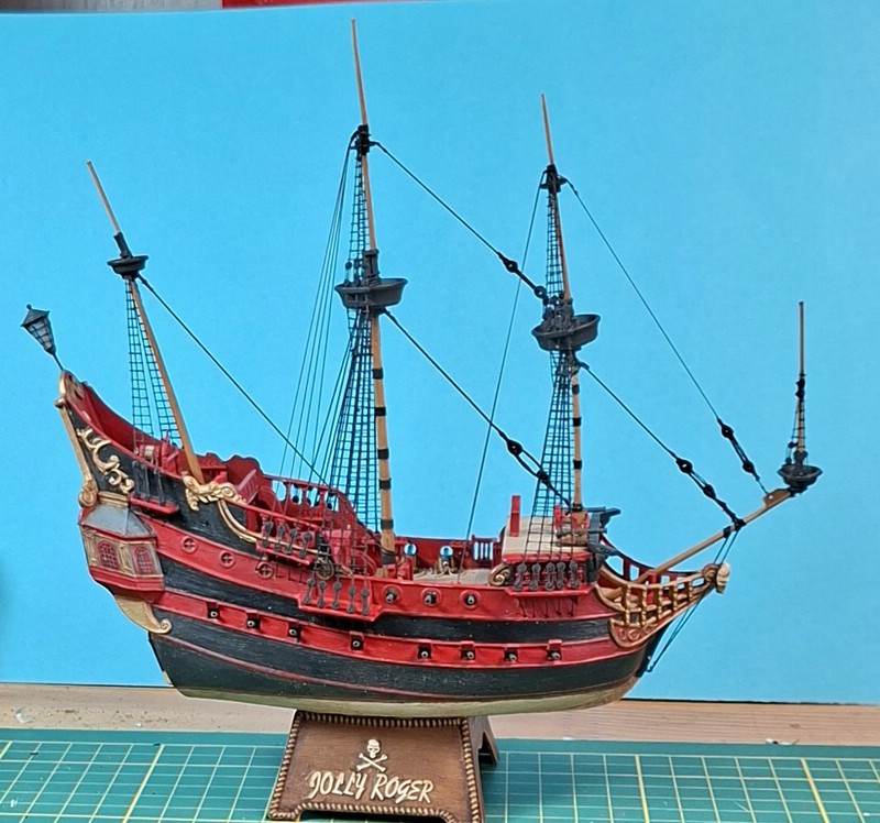

Oje..... ist seit dem letzten Update etwas her. Ich habe an der Jolly Roger hier und da immer etwas weiter gemacht......leider ohne Fotos zu machen. Mittlerweile sind 6 von 7 Segel dran, vier sind einigermaßen getakelt. Zu meinem Ärger sind die verwendeten Blöcke (2 mm) für "oben rum" zu groß. Also musste ich tricksen......was heißt, keine Blöcke für oben....nur Knoten.
Obwohl jetzt vieles nicht so geklappt hat wie ich mir das vorgestellt habe, baue ich die J. R. zu ende. Jetzt ein paar Fotos zum derzeitigen Bauzustand.......:
Fortsetzung folgt......
Verfasst: Sa 13. Sep 2025, 21:56
Ich verliere bei deinen Bildern immer wieder die Relation...
Die Größe der Wäscheklammern macht dann so einiges wieder deutlich :respekt:
