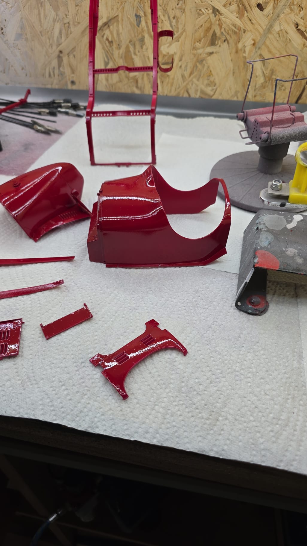

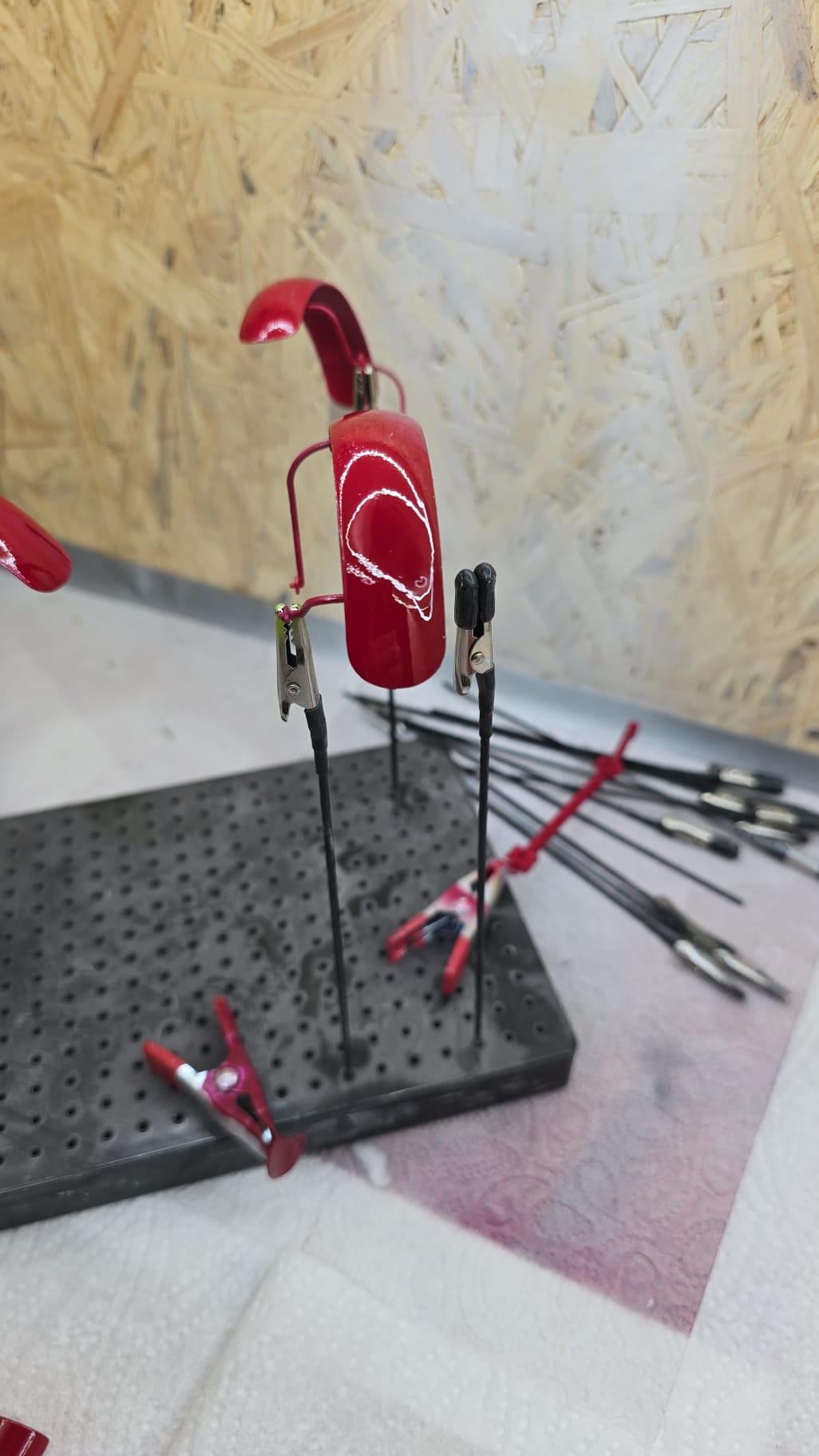

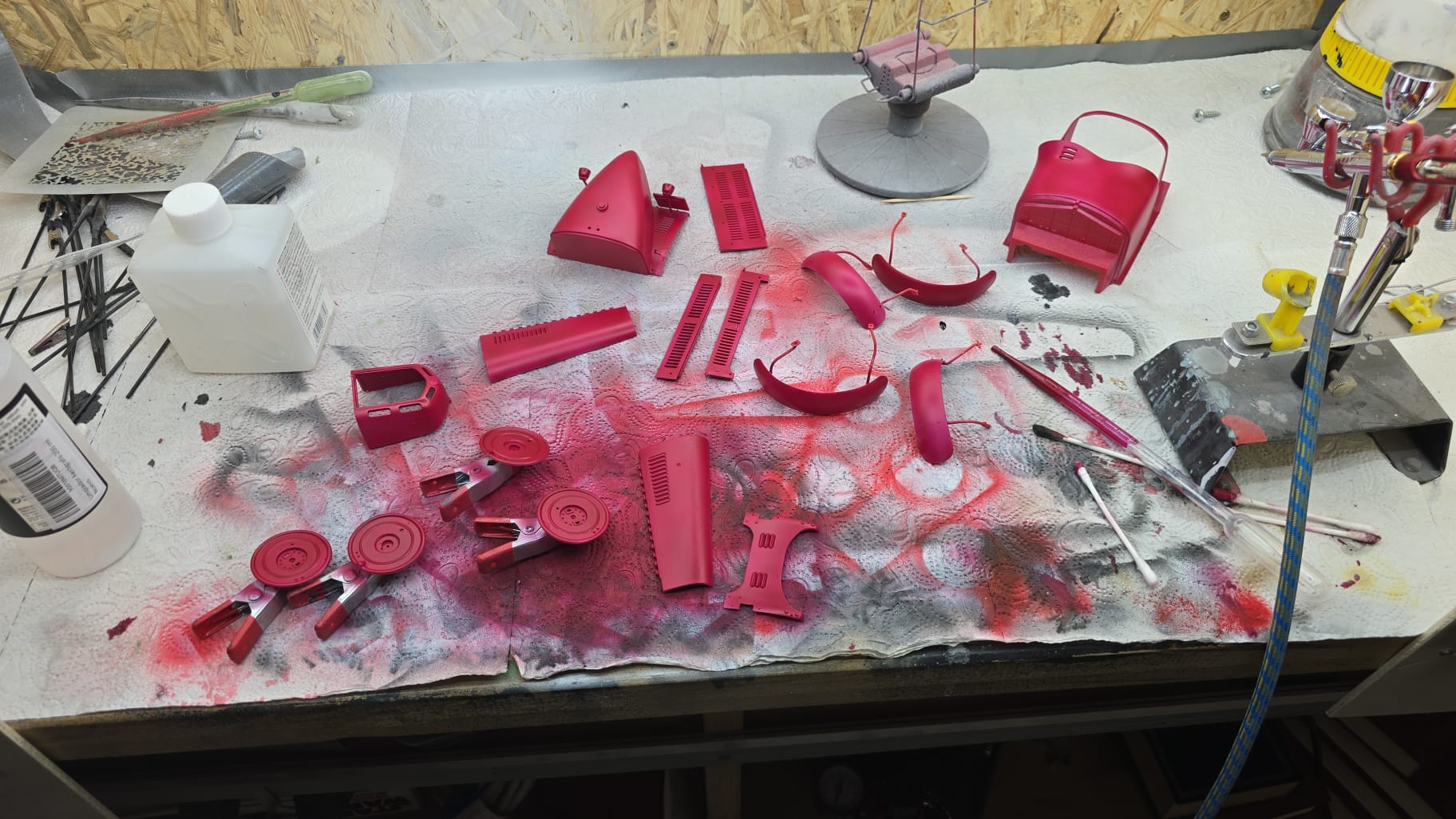

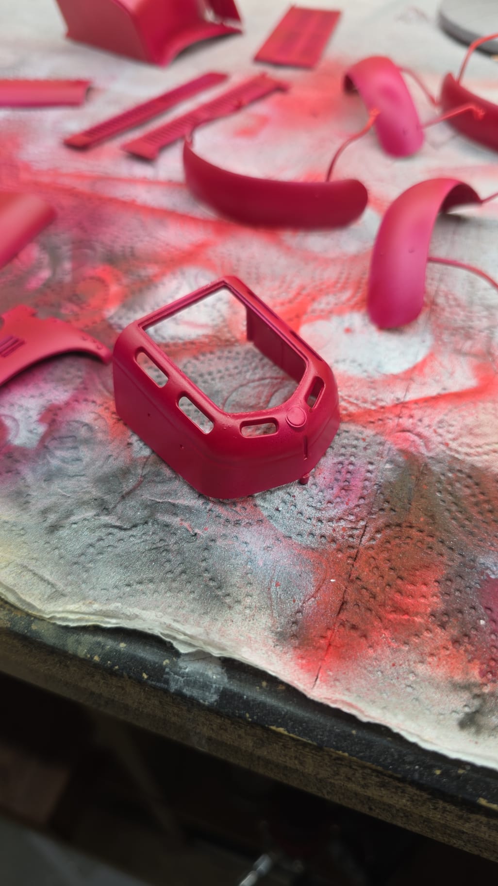

Der Grundierung folgte die erste Lackschicht. Die Farbe ist eirklich schön. Funktioniert aber nur mit der Pistole. Mit dem Pinsel lösen sich alle Schichten sofort auf...

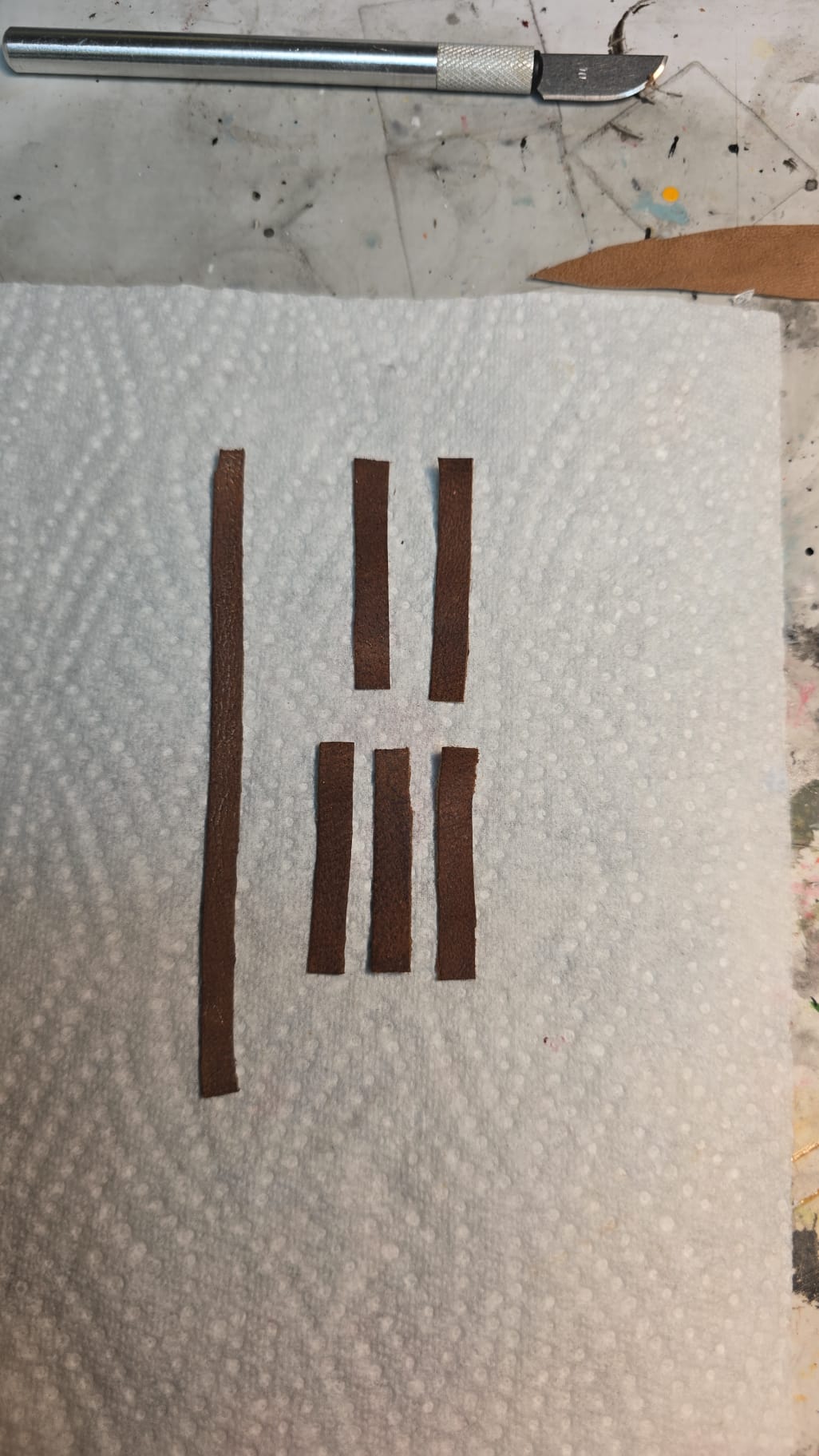

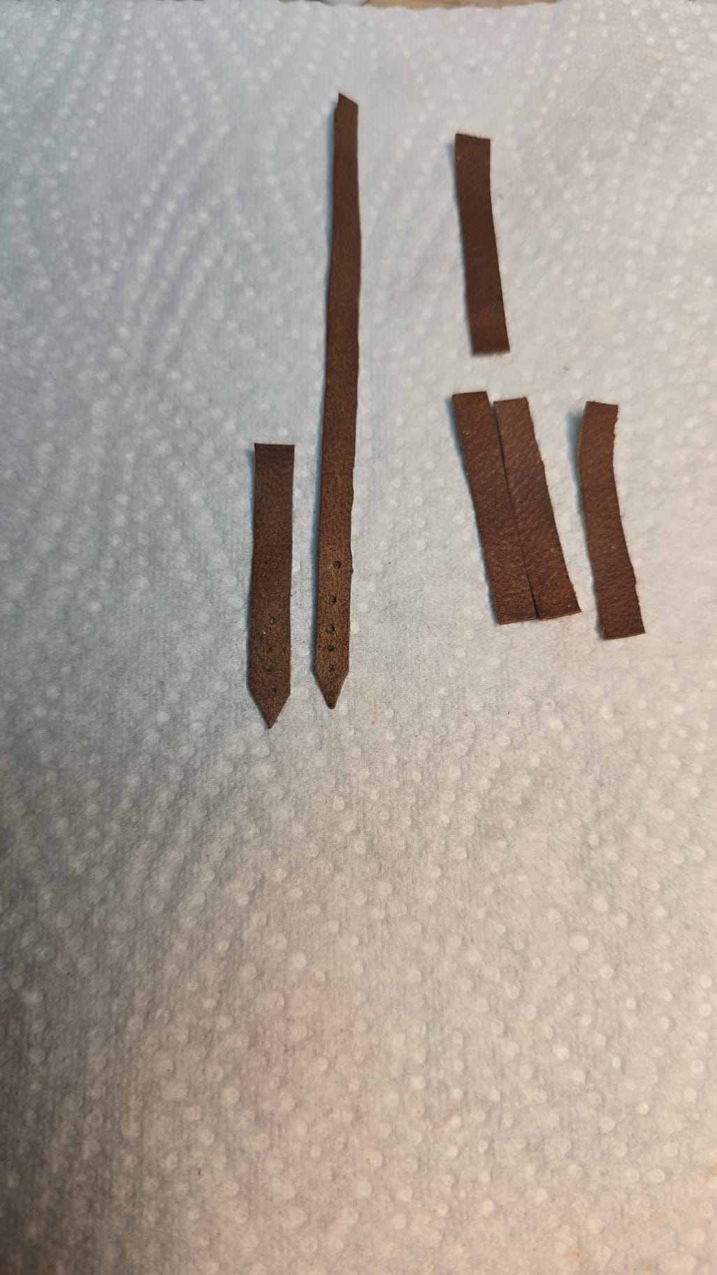

Für die Lederriemen liegt dem Bausatz ein Stück Stoff bei. Darum habe ich mich entschlossen, diese Lederriemen selbst zu machen. Gerade schneiden ist gar nicht so einfach, 2 Riemen mussten noch eine Spitze und Löcher bekommen.

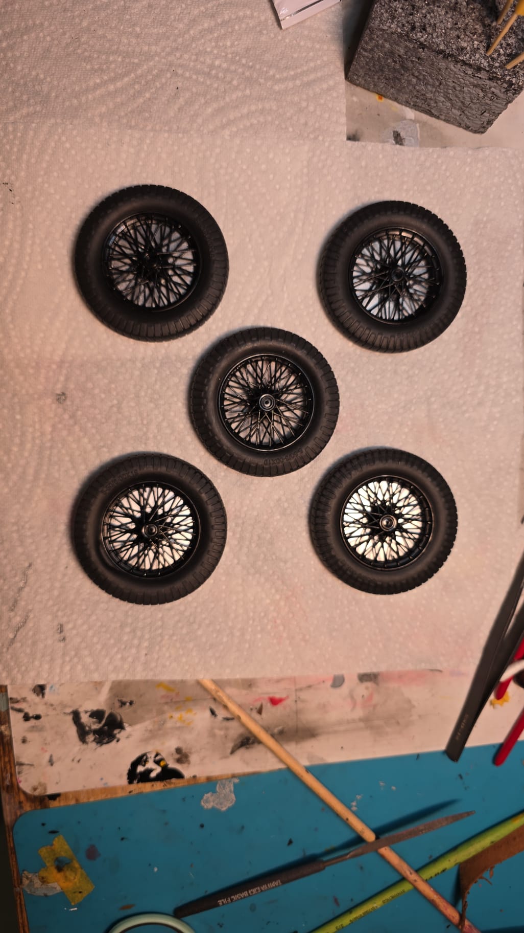

Die 5 Felgen sind fertig. Die mittlere ist das Ersatzrad und hat darum nicht die Trommelbremsabdeckung.

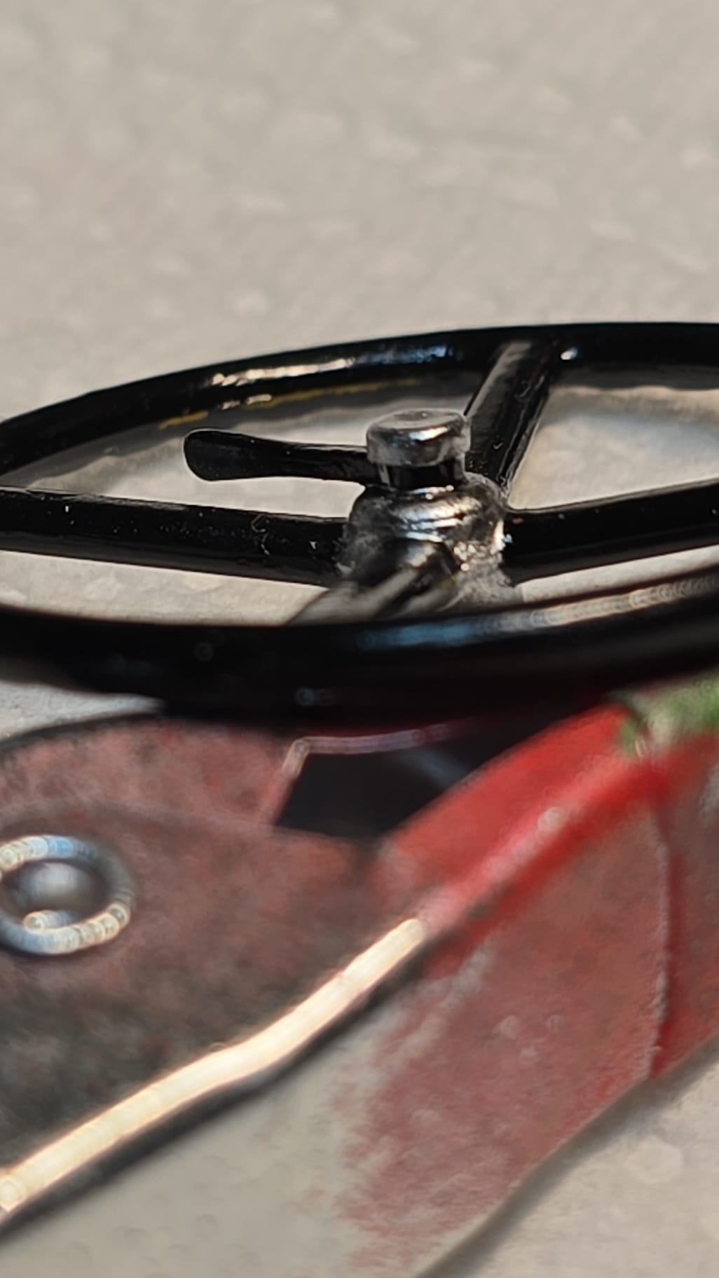

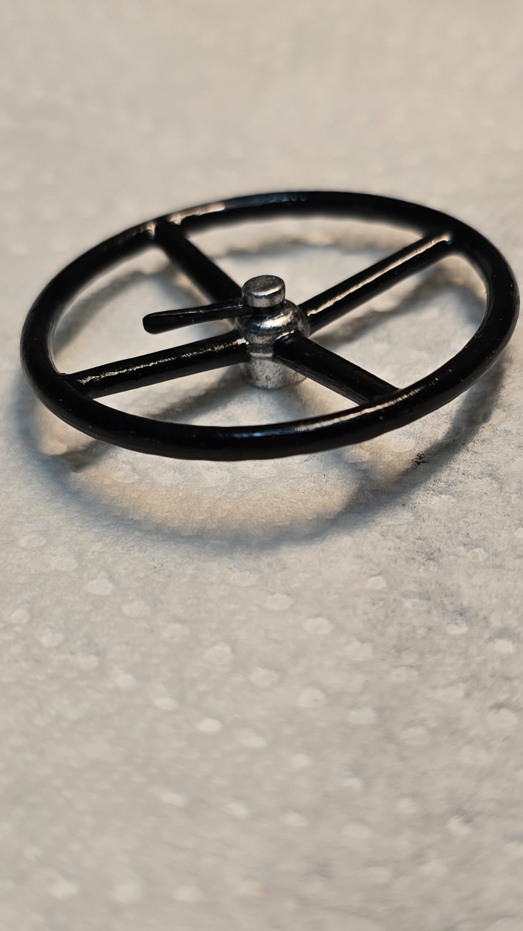

Das Lenkrad ist nun auch fertig. Nach dem missglückten "Holzversuch" habe ich es schwarz lackiert und die Nabe mit Vallejo polished Steel bemalt.

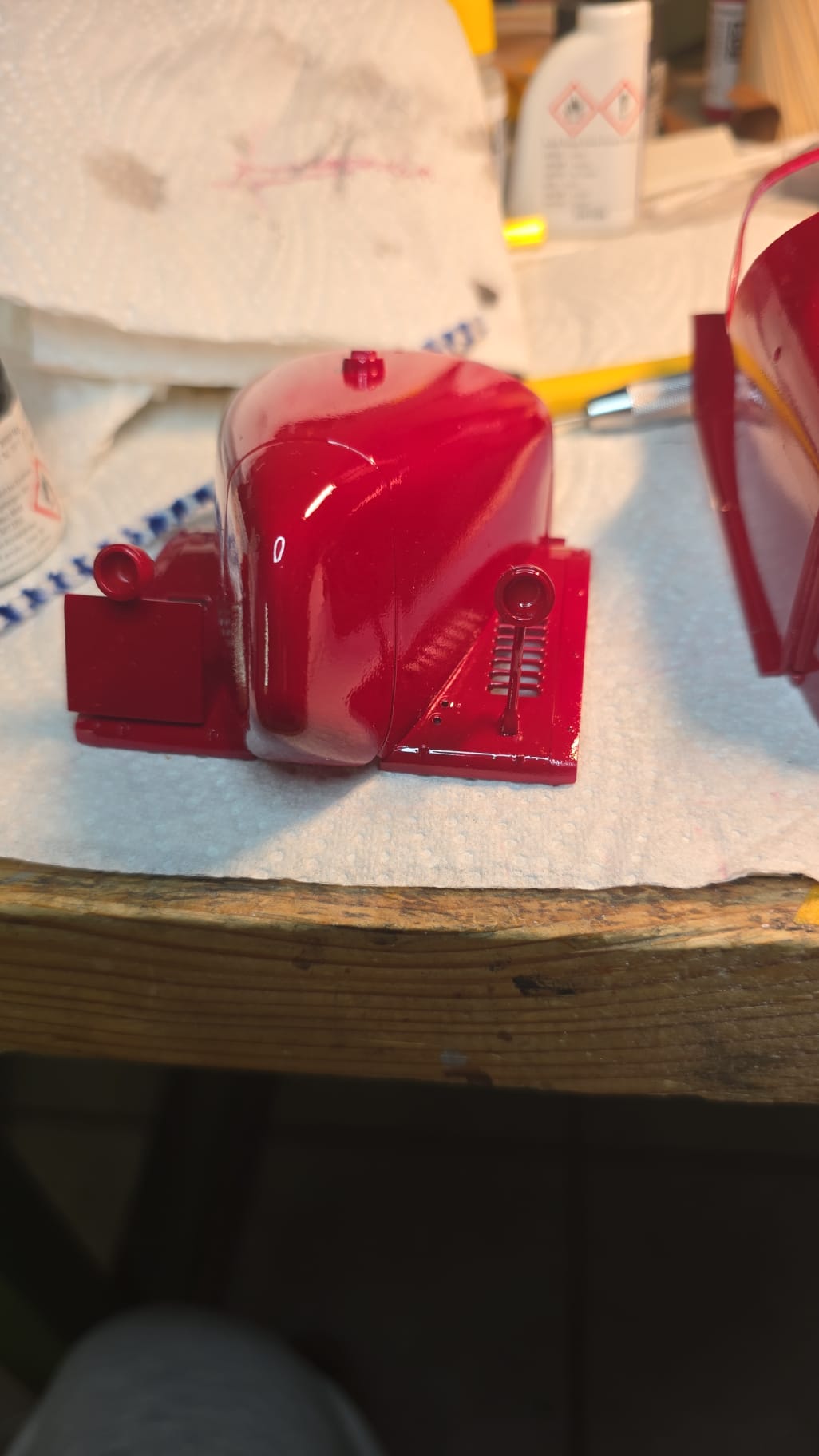

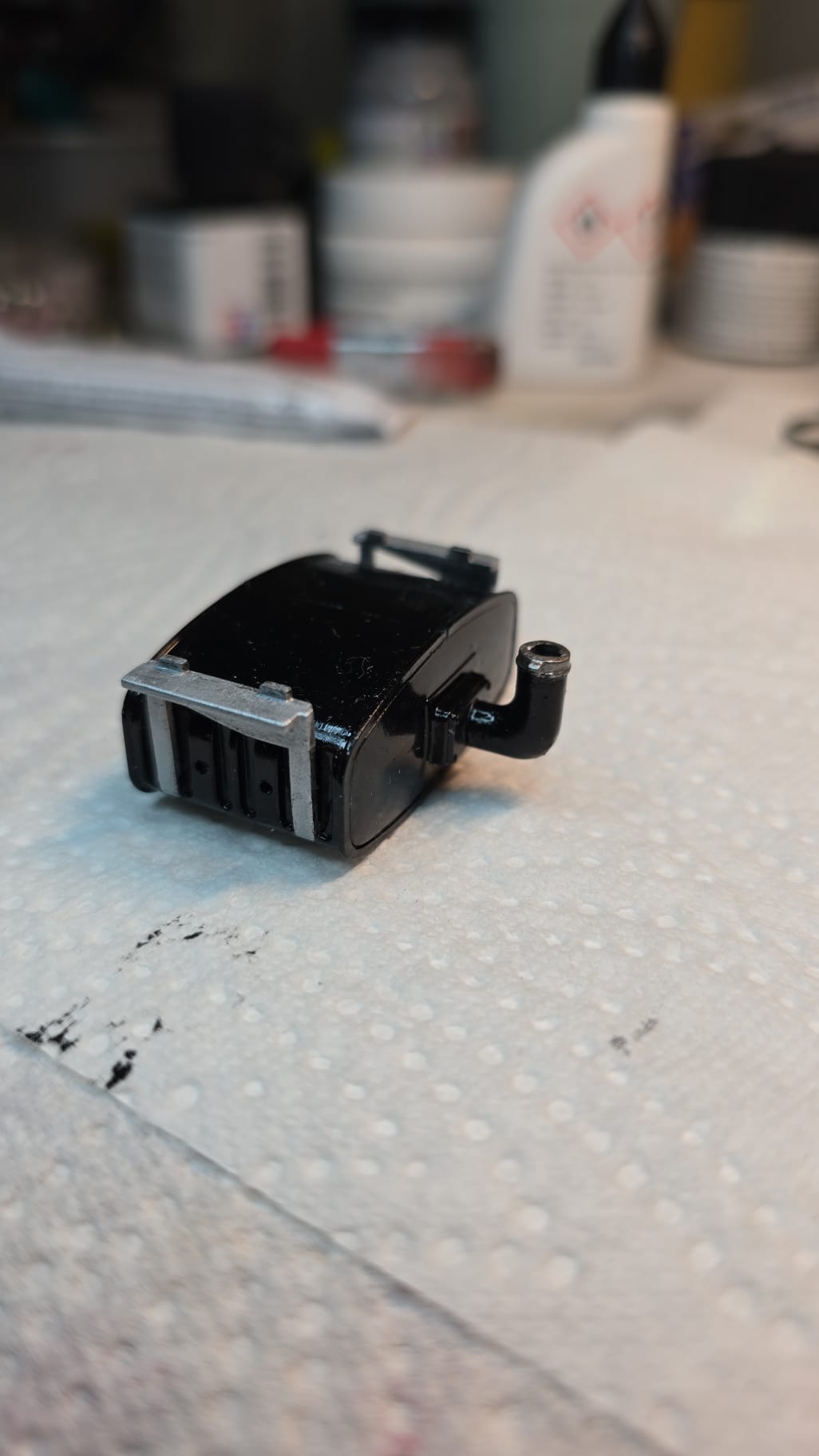

Der Tank ist nun auch final fertig. Eigentlich sollte der Stutzen auch rot werden, aber er gat sich zu oft gewehrt, dass ich ihn jetzt auch schwarz gemacht habe.

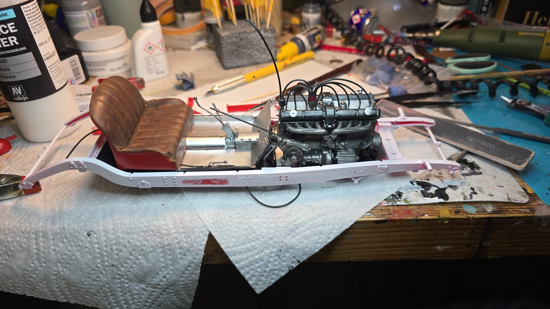

Erste Stellprobe von Fahrgestell, Motor und Chassisboden. Passt alles sehr gut zusammen.....

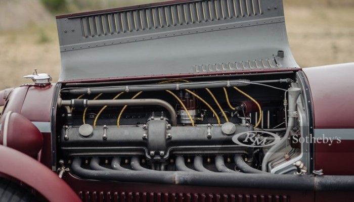

Die in großem Bogen geführten Zündkabel sehen etwas seltsam aus. Sie scheinen maßstäblich auch zu dick zu sein.
Hatte der Alfa kein Führungsrohr, in dem die Zündkabel zusammengefasst waren?
Beiträge: 1162
Has thanked: 90 times
Been thanked: 73 times
hier ein Originalbild..... passt schon so

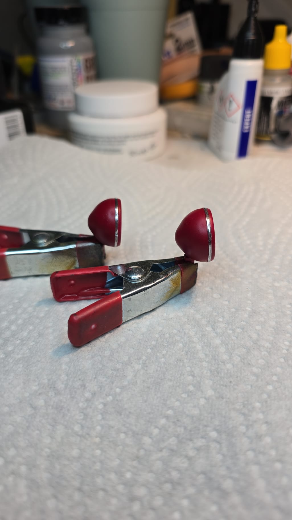

Heute nur was kleines, aber echt aufwändiges.... die Chromstreifen für die Scheinwerfer.

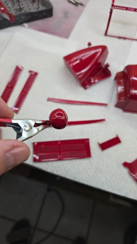

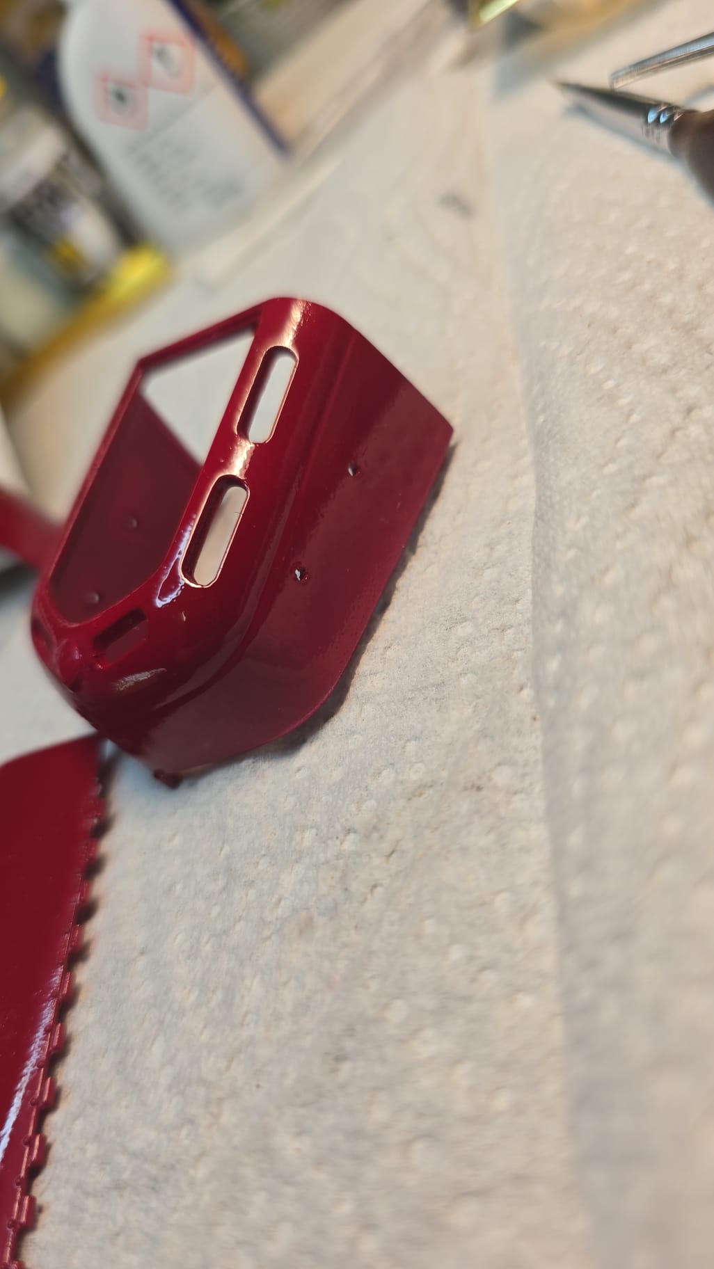

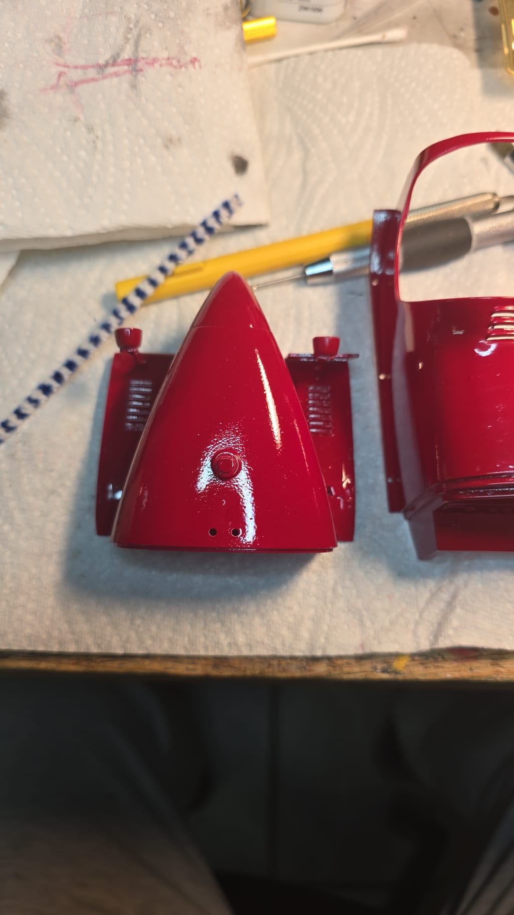

So, ich habe noch nie mit 2k Klarlack gearbeiter und habe passend zur Farbe den zeropaints 2k diamond finish genommen. Der Karlack ist noch nicht trocken, sieht aber schon recht gut aus. Weitere Bilder werden folgen, wenn alles richtig durchgetrocknet ist und ich zum finish übergehen kann.
Beiträge: 1162

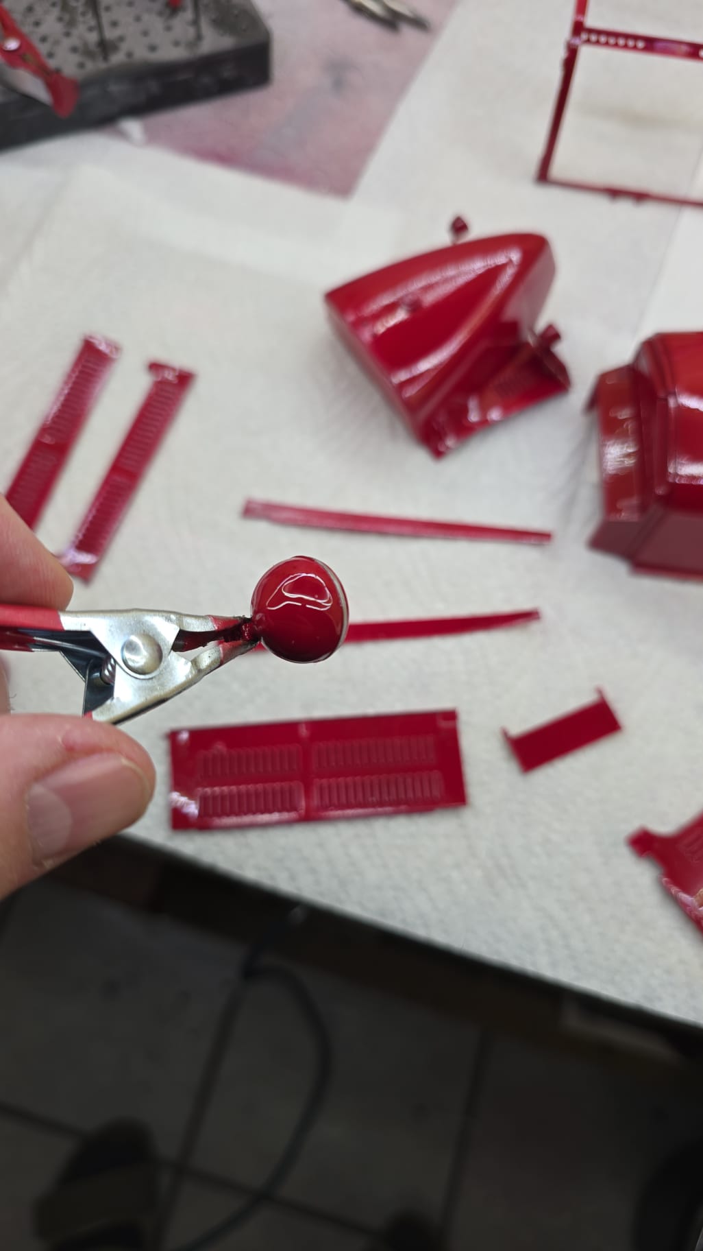

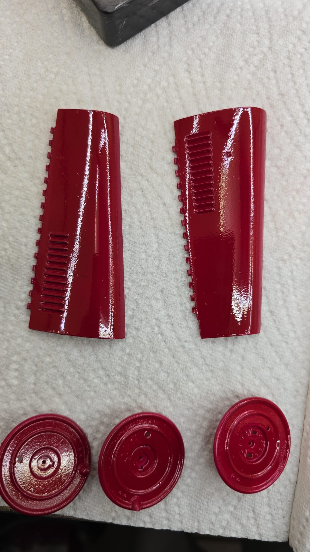

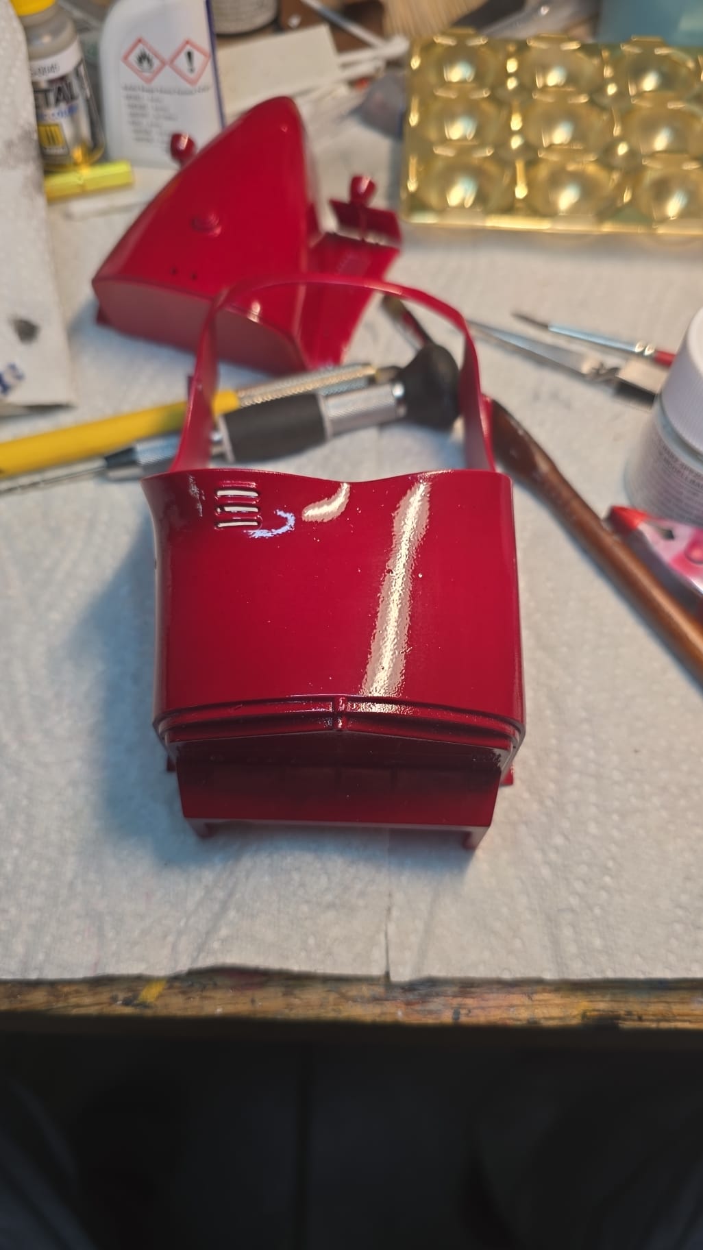

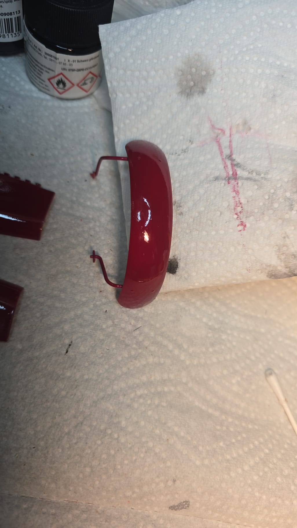

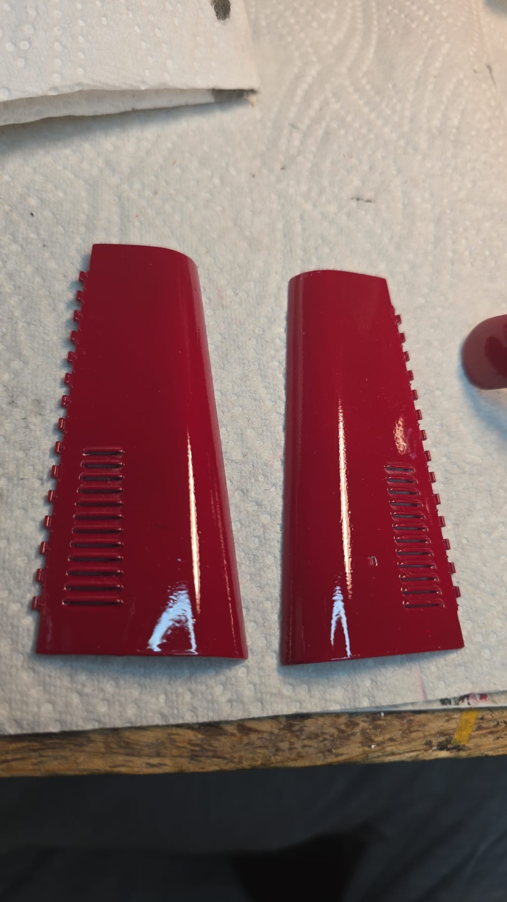

Die ersten Teile sind poliert. Einiges konnte ich noch verbessern, andere nicht. Mich nervt ein bisschen die Unregelmässigkeiten im Klarlack. Viele Stellen sind superglatt und shiny und andere zeigen ein etwas unebenes Bild. Der Klarlack hat drei Schichten, wie die Bedienungsanleitung vorgibt. Eine Nebelschicht, eine mittlere Schicht und einmal viel. Der Lack lässt sich mind. 1,5 Stunden gut verarbeiten. Solange habe ich damit gearbeitet und es härtete weder in der Gun, noch im Becher aus. Für mich ne klare Empfehlung.
Auf jeden Fall ist der zeropaints Klarlack richtig gut, es liegt halt immer an dem Typen hinter der Airbrushpistole.
Ich bin wirklich auf euer Feedback gespannt.
