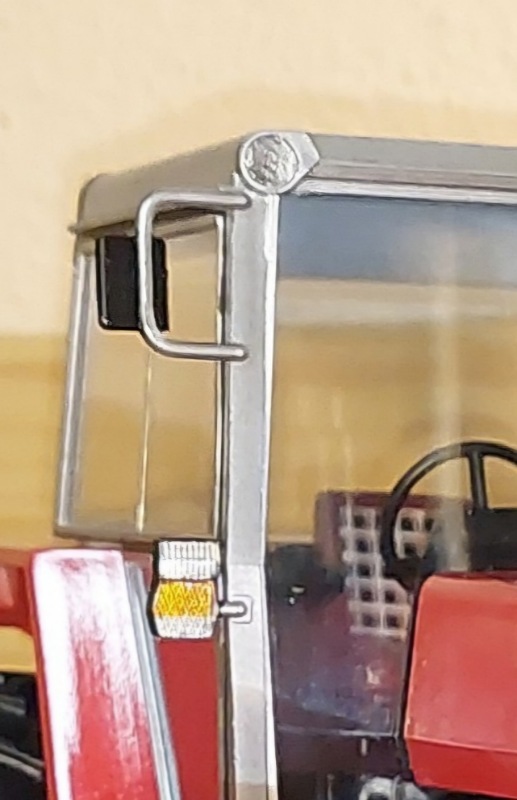

Moin.

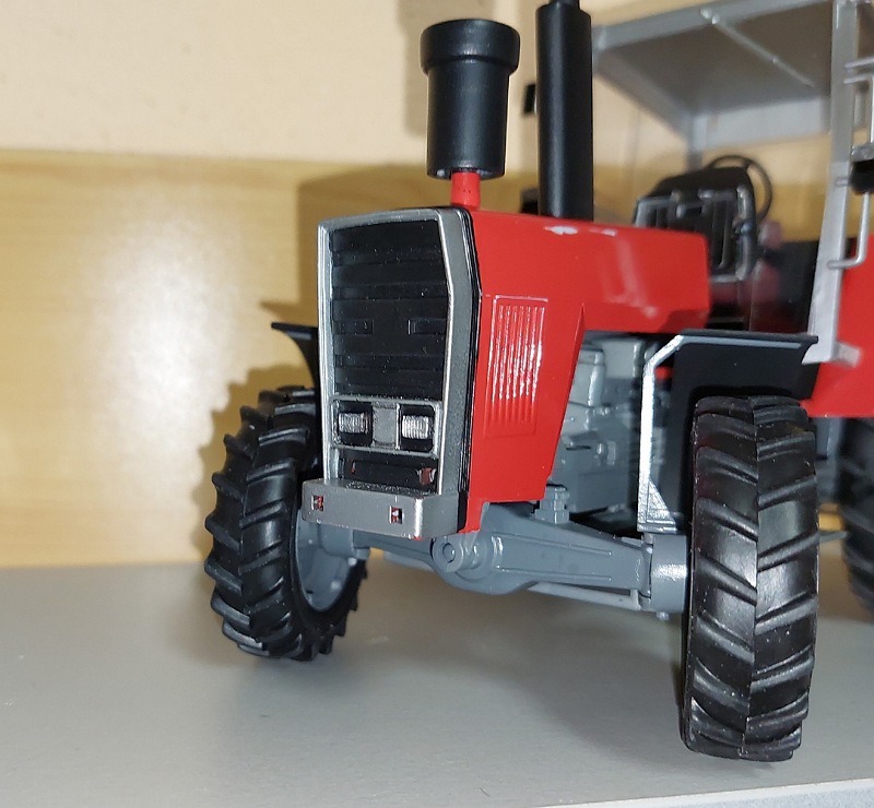

Gefällt mir sehr was Du aus diesem Bausatz gemacht hast. Sieht alles Klasse aus.
Eins ist mir noch aufgefallen, ist aber kein meckern oder ähnliches. Auf dem ersten Bild, dort am Tritt, links neben dem Hinterrad ist noch eine unsaubere Stelle, kann aber auch am Fotowinkel liegen.
:respekt: :thumbup: :thumbup:

@OFW
Dort spiegelt sich das Getriebe durch.
Die Bilder sind nur Schnappschüsse, um den "Fortschritt" (Tür) zu zeigen. Die Kabine steht ja auch nur auf und ist noch nicht "verschnappt", aber sehr aufmerksam :thumbup: :thumbup: :thumbup:

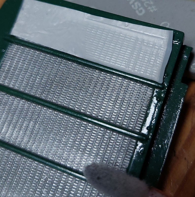

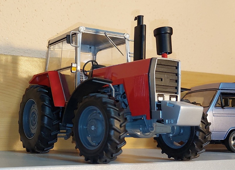

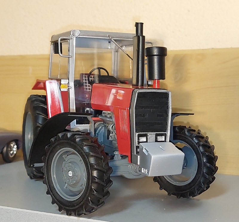

Der zweite Anlauf gefällt mir besser...
T1
T1
T2
T2
...der war auch etwas aufwendiger...

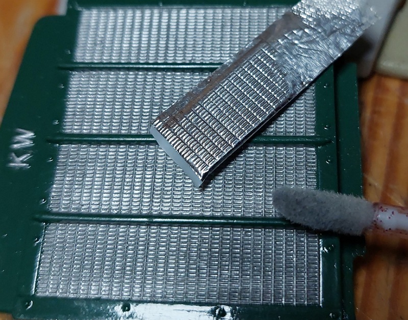

Zuerst habe ich mit dünner, selbstklebender Alufolie am Kühler eines Truck-Bausatzes "Prismen" "abgeformt"
P1
P1
P2
P2

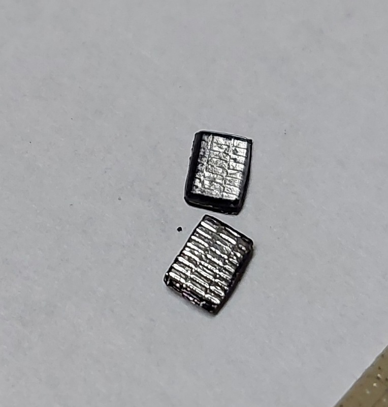

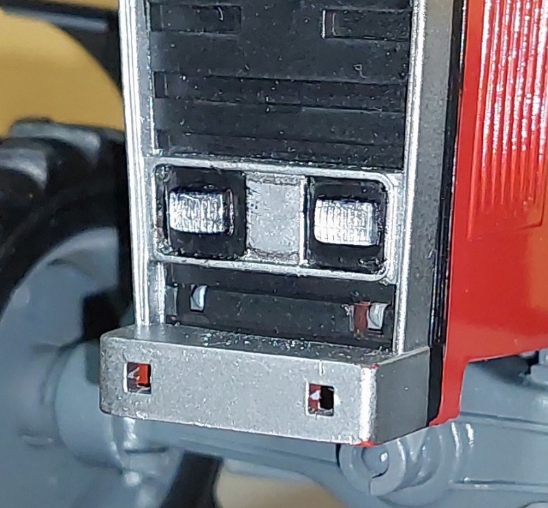

Darauf habe ich dann die Rückseite der gereinigten Gläser aufgeklebt und passend ausgeschnitten, danach die Vorderseite mit UV Resin etwas bestrichen und gehärtet. Es wirkt nun gewölbter.
Unten die Rückseite
Unten die Rückseite
Anschließend wurde mit schwarz ein Rahmen gezogen und mit Schmucksteinkleber wieder auf Position gebracht, nachdem die Scheinwerferöffnungen nachgearbeitet waren.
Re: Massey Ferguson MF 2680, Heller, 1:24, #81402
Verfasst: Mo 10. Mär 2025, 00:41

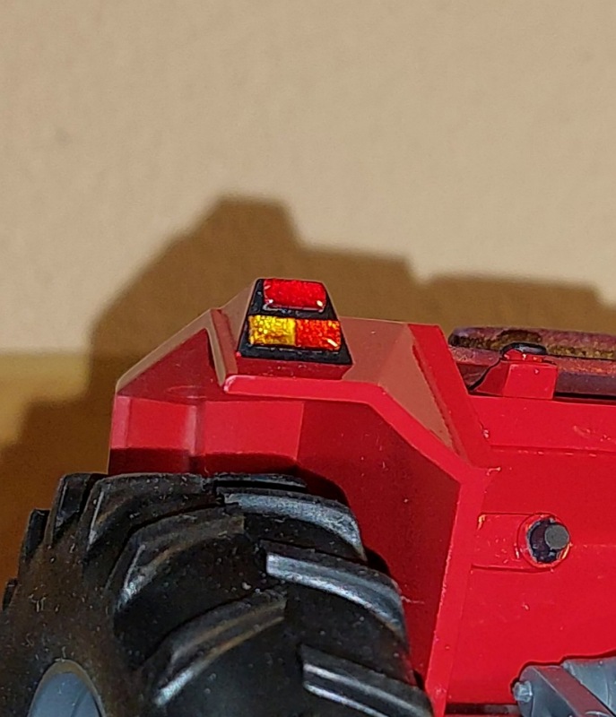

Die Leuchten sind momentan meine Herausforderung, denn sie sind im Bausatz nur als Decals dargestellt und das ist für den Bausatz nicht angemessen (meine Sicht)...
Für die Blinker vorne und die Arbeitsscheinwerfer fehlt mir noch die passende Idee. Wobei meine Arbeitsleuchte durchaus vertretbar wäre, scheitere ich aber definitiv noch am der Blinkereinheit.
Für die Rückleuchten und Reflektoren habe ich eine Lösung gefunden.
Aus Teilen der Restekiste habe ich einen Reflektor gebastelt und das in meinem üblichen "Verfahren": Prismen per Alufolie, Scheibeneffekt per UV-Resin, Setzen mit Schmucksteinkleber.
Hier die "Rotlinge" dafür:
Rot vom ERTL- Truck-Bausatz

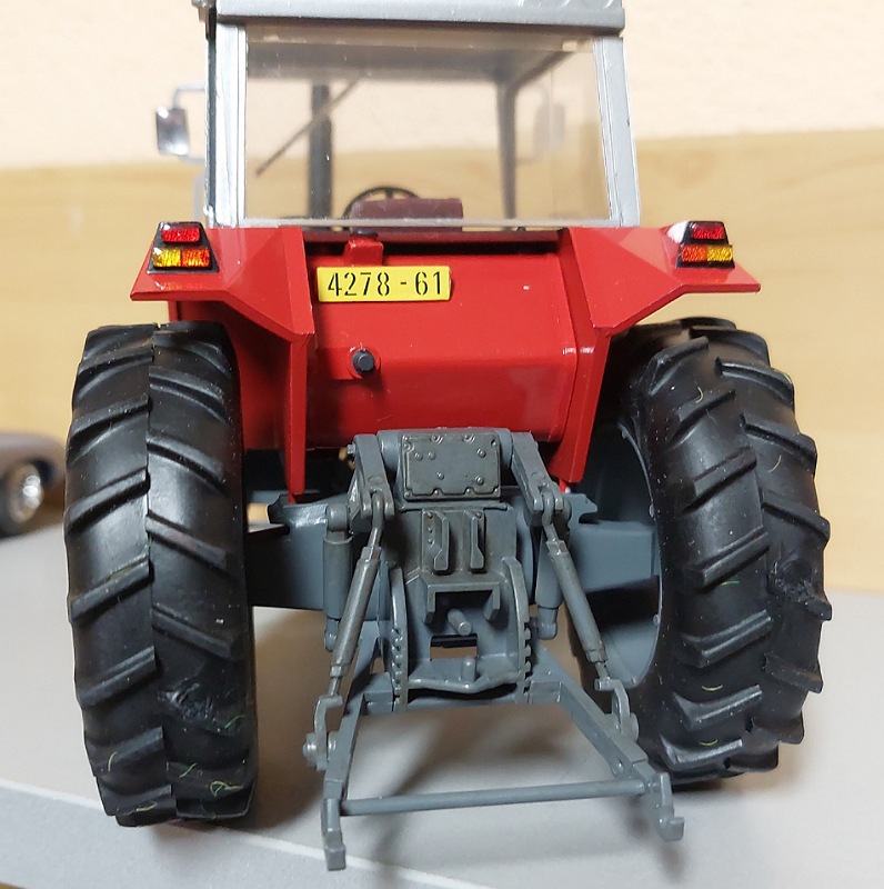

Die Rückleuchten sind aus je zwei von diesen Sidemarker (müsste vom 1er Golf GTI gewesen sein?). Diese Teile wurden kurz vor der zweiten "Schraube" abgetrennt und dann mit Sekundenkleber zusammen gefügt. Dann wieder das übliche... Alufolie etc...
Sidemarker
Sidemarker
Hier zwei, drei Schnappschüsse, um das Machwerk etwas zu zeigen:
1
1
2
2
3
3

Meine Herausforderung mit den Blinker etc. hat auch eine für mich akzeptabele Lösung gefunden. Anders als bei den Rückleuchten, wurde hier nur das Glas des Bausatzes verwendet.
Letztlich wurden für die seitlichen Arbeitsscheinwerfer mit Alufolie Prismen angedeutet und von hinten auf die Scheinwerfer geklebt. Die Rückseite (das Gehäuse) wurde mit UV-Resin ausgefüllt und schwarz bemalt.
Im Dach wurden zwei zusätzliche Arbeitsscheinwerfer angedeutet, im üblichen Stil... Alu Folie und ein Tropfen UV-Resin.
Beim Blinker mit Standlicht gleiches Vorgehen, aber die Blinker wurden mit Tamiya orange auf der "prismierten", klebenden Seite der Alufolie angemalt und aufgeklebt. Diese Rückseite dann dito Arbeitsscheinwerfer...
Hier ein paar Bilder:
Q
Q
R
R
E
E
W
W
Einige Schrammen ausbessern, Decals drauf, dann wäre Schluss, wenn mir nicht dieser Luftfilter/Ansaug aufstoßen würde. Da kommt noch etwas anderes hin, gefällt mir so gar nicht und er ist nur selten auf Bildern im Netz so zu sehen

Sieht gut aus. :thumbup: und beim ( U-Boot Schnorchel ) Luftfilter gebe ich Dir auch recht. :thumbdown:

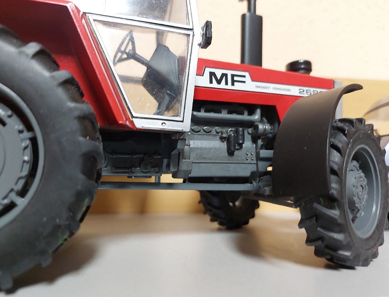

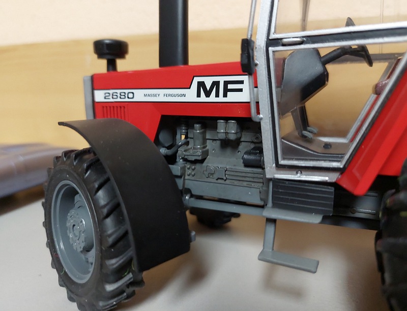

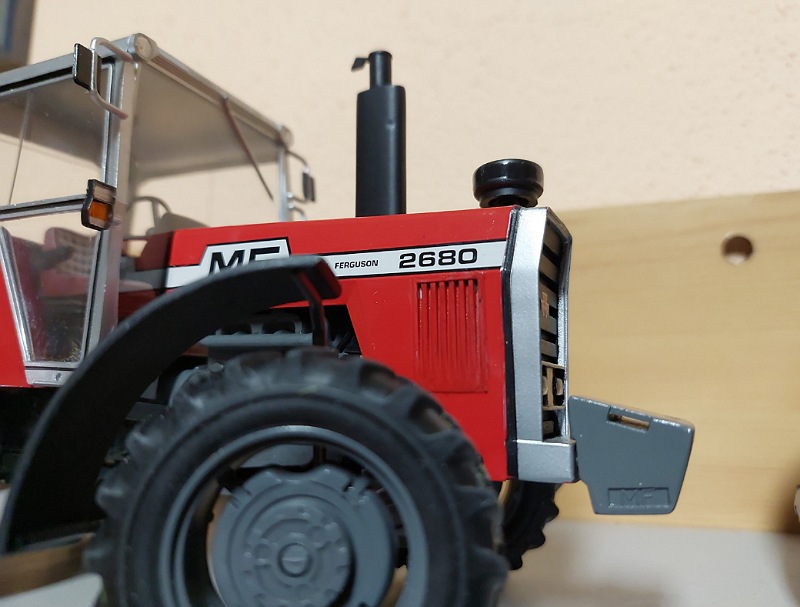

Ich denke, extra einen Galerie Betrag braucht der Traktor nicht und ich zeige hier noch ein paar Bilder vom fertigen Modell. Die Vorderachswellen sind mittlerweile #77 8-)
J
J
K
K
A
A
S
S
G
G
H
H
F
F
D
D
Re: Massey Ferguson MF 2680, Heller, 1:24, #81402, ###FERTIG###
Verfasst: So 16. Mär 2025, 17:20
von paul-muc
Du hast dir so viel Mühe mit dem Sitz und den Leuchteinheiten gegeben.
Aber der glatt lackierte Auspuff und das Luftfiltergehäuse über dem Motor wirken wie Fremdkörper.
Geht da noch etwas?
Verfasst: So 16. Mär 2025, 17:27
An was denkst du dabei?
Ich wollte die Klappe aufstehen lassen, aber das ist mir zu tricky...
Verfasst: So 16. Mär 2025, 17:52
Gut geworden! Rundum.
Verfasst: So 16. Mär 2025, 19:38
von Rafael Berlin
Wenn du noch ein wenig mehr rausholen magst, dann gehst du mit einem Panelliner dezent über die ganzen grauen Teile, also Motorraum und Gestänge hinten dran, Schrauben... Dann bekommst du noch deutlich mehr "Tiefe" ins Modell.
Aber auch so ist der Traktor richtig schick geworden :thumbup:
Verfasst: So 16. Mär 2025, 21:05
Der Luftfilter hat ein sinnfreies transparentes Decal bekommen, als Andeutung zum Schauglas...
S
S
D
D
F
F
Naja :? ....
Muss man können... :(
Vor lauter Tatendrang...
Danke für Euer Dabeisein :respekt:
Verfasst: Mo 17. Mär 2025, 06:38
von Rafael Berlin
Da wo es sie zu viel ist, kannst du es mit einem Wattestäbchen und z.B etwas Waschbenzin wegwischen. An den Schrauben und ähnlichem bleibt es dann hängen ;)
Verfasst: Mo 17. Mär 2025, 06:46
Habe ich probiert, aber dann wird das grau matt und hellt stark Richtung weiß auf. Liegt wohl am Heller Klarlack.
