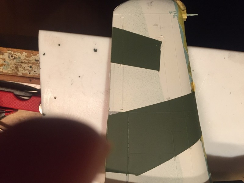

Der erste Test lief super. Zehn Minuten geschüttelt ( nicht gerührt
) und dann in die Airbrush Spritzpistole "Flexible" Master Class eingefüllt, 0,6 Bar und los.
Und auch auf dem Modell ( Do335 ) sieht es gut aus. .
Ich kann nicht meckern
