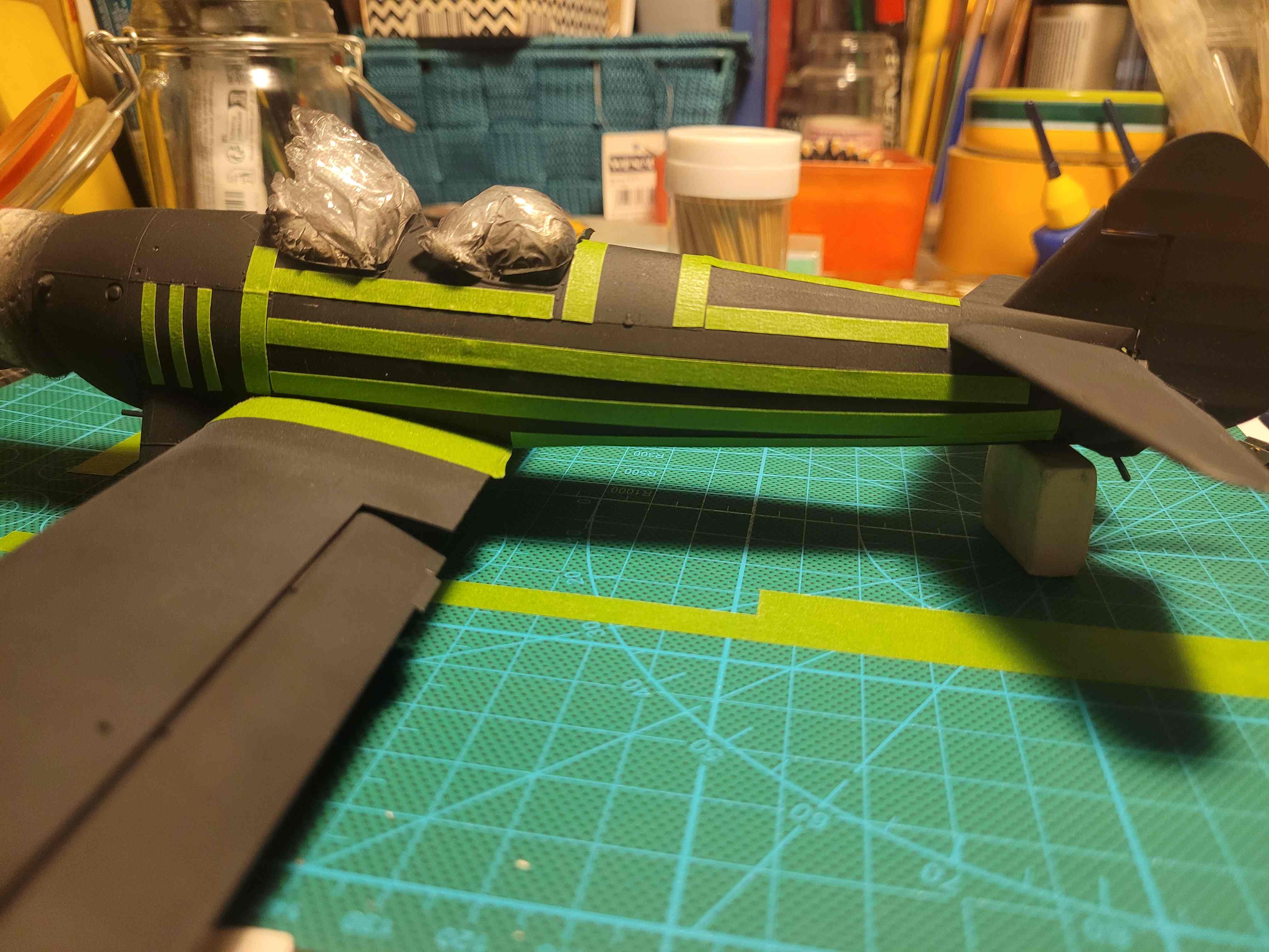

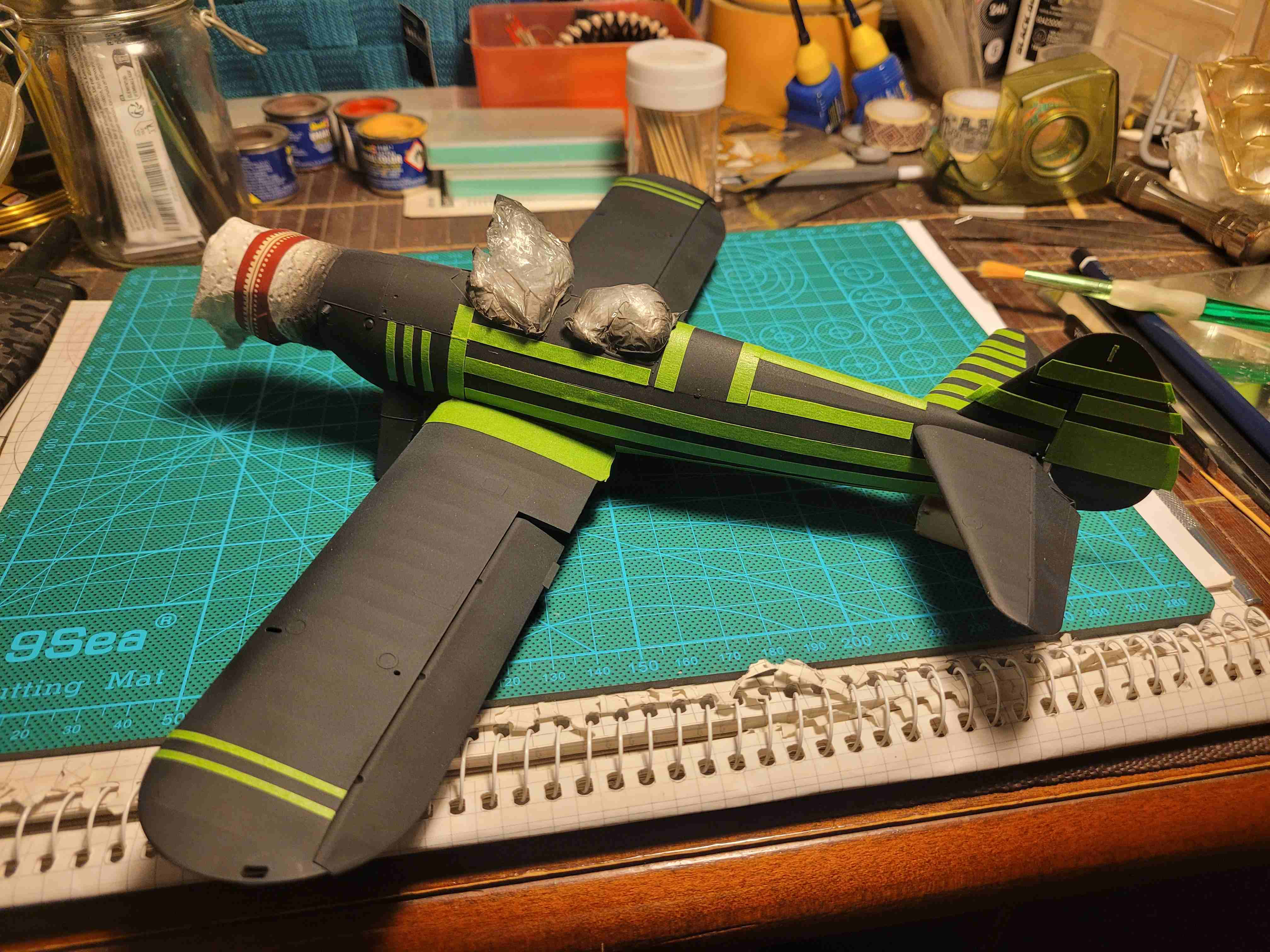

So...also gefühlt bin ich bei der Abkleberei um Jahre gealtert. Zumindest, was das Nervenkostüm angeht.
Mein Handydisplay musste währenddessen ne Sonderschicht einlegen, war quasi im Dauerbetrieb. Um so einigermaßen akzeptables Referenzmaterial zu haben, hab ich nämlich den Film laufen lassen, an passenden Stellen pausiert und mit dem Handy abfotografiert.
Das macht etwaiges abmessen usw natürlich nicht grade einfach und ich musste mich auf genaues Beobachten und grobes Schätzen beschränken.
Trotzdem hab ich den Flieger jetzt soweit, dass ne erste Grundfarbschicht drauf kann. Nur, um danach dann noch mehr Tape drauf zu pappen, um die Bereiche für die roten Streifen zu maskieren. Naja...Arbeit zieht Arbeit nach sich, wie man so schön sagt.

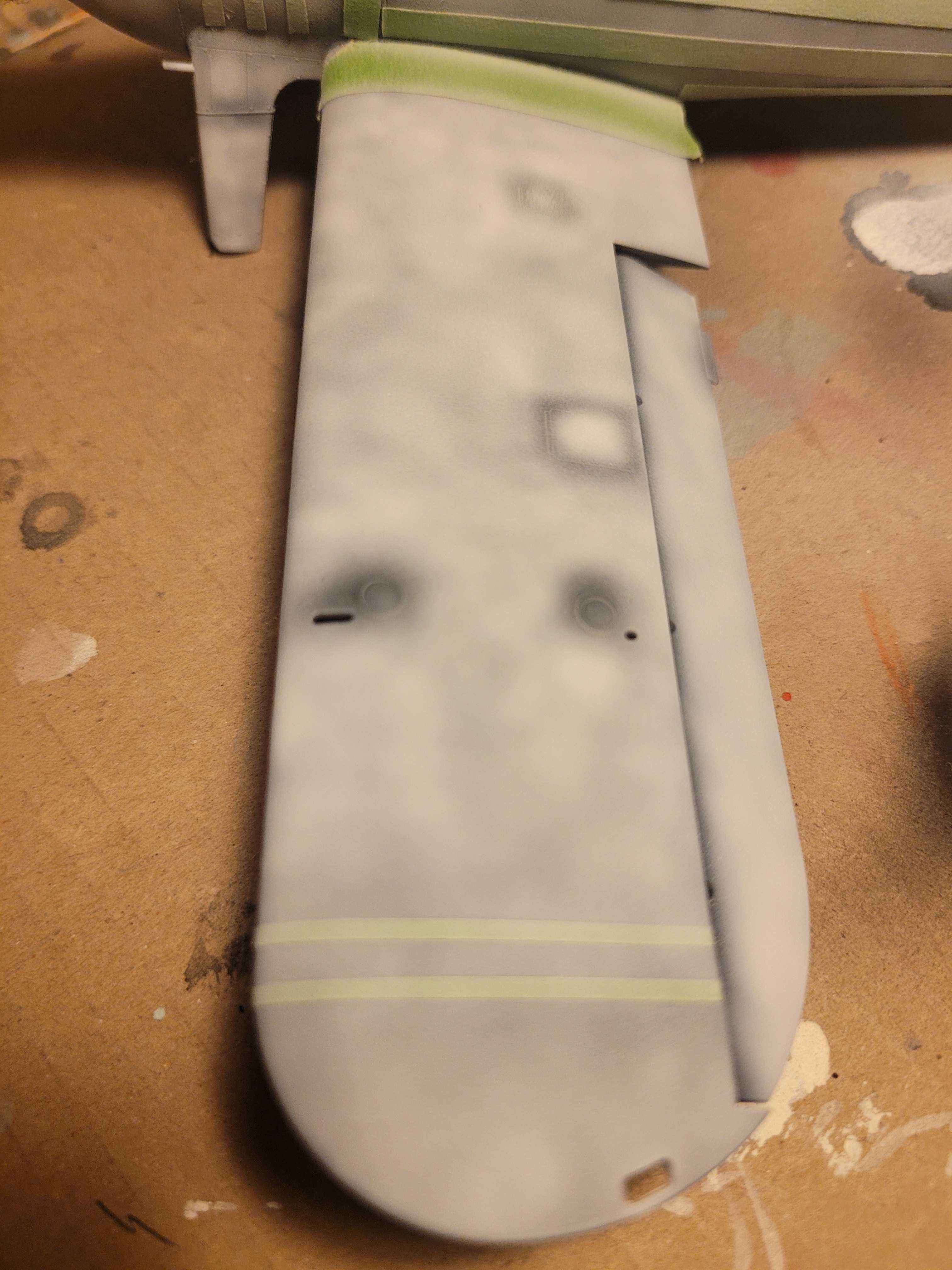

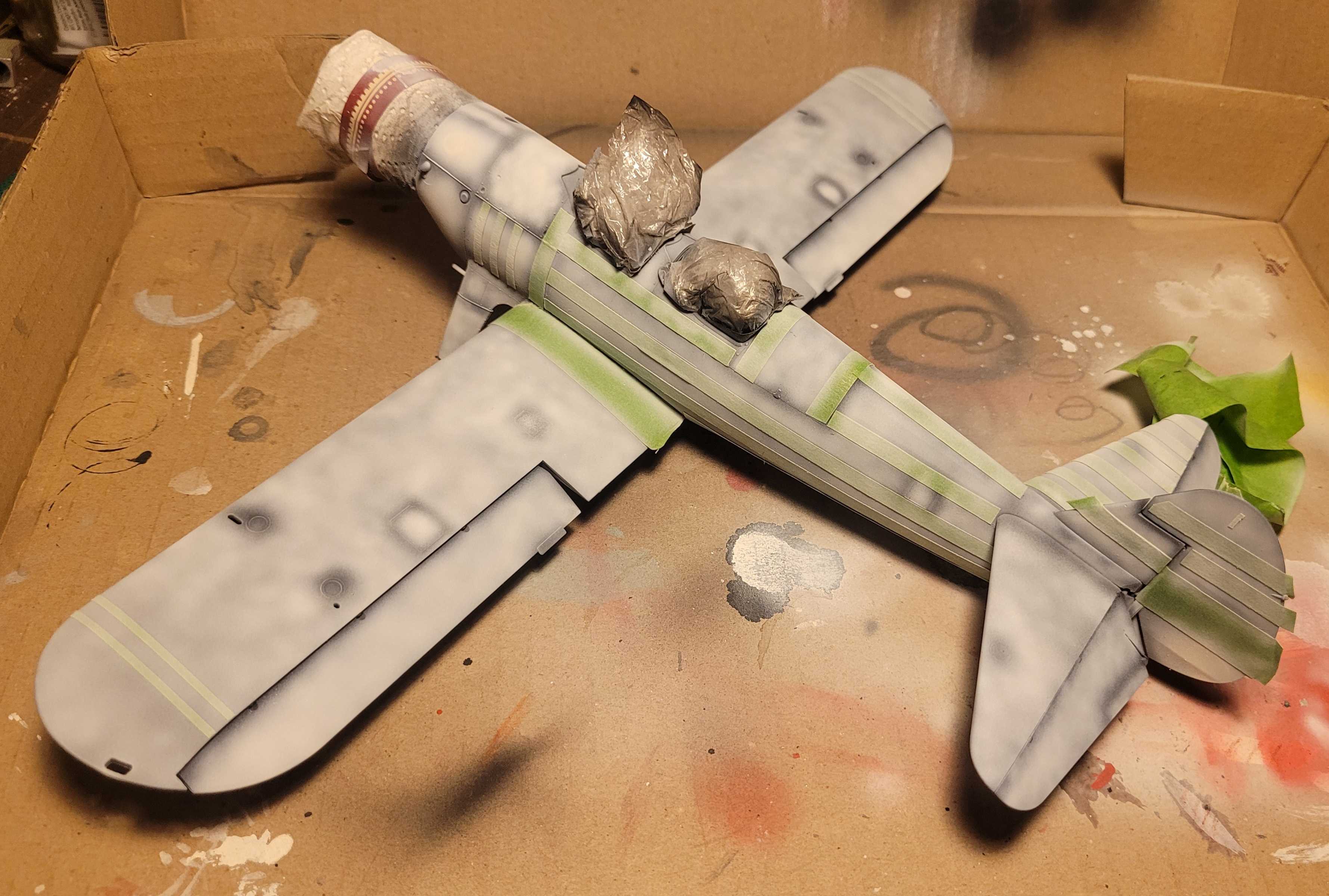

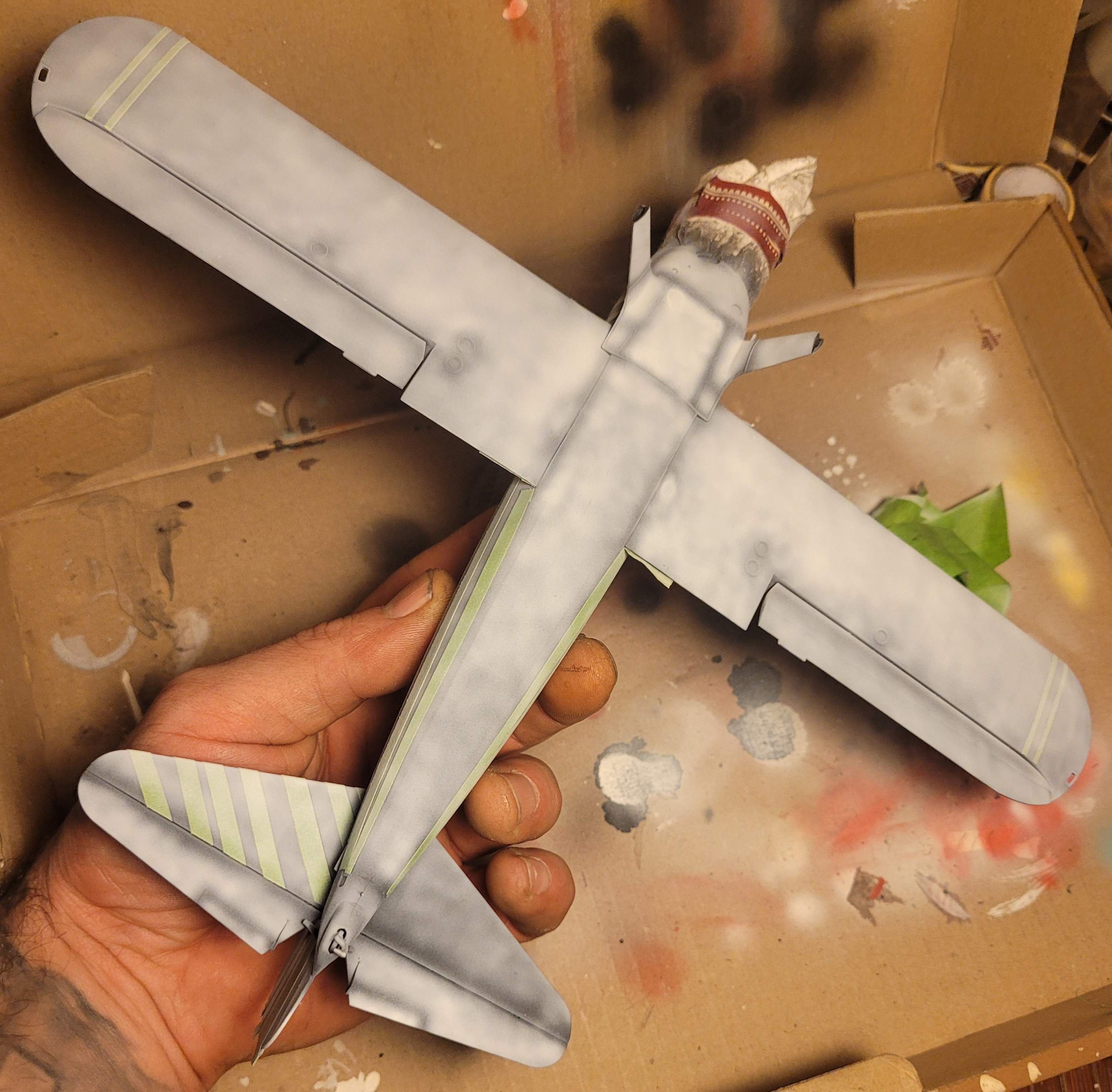

Mit der Grundierung bin ich jetzt auch soweit erstmal durch. Für meine Verhältnisse tatsächlich mal ein dezentes Pre-Shading.
Und dazu noch, durch das Black Basing schon angedeutet, eine Art "Marble"-Grundierung, um auf den grossen Flächen die Farbe etwas aufzulockern. (die klassische "Hoch-Tief"-Schattierung für die Tragflächen hätte in diesem Fall durch die Streifen wahrscheinlich nicht gewirkt, deswegen hab ich es mir eben einfacher gemacht)
Auf der Unterseite hab ich versucht, etwas weniger stark zu kontrastieren (was mir nur mäßig gelungen ist) bzw allgemein etwas dunkler zu bleiben.

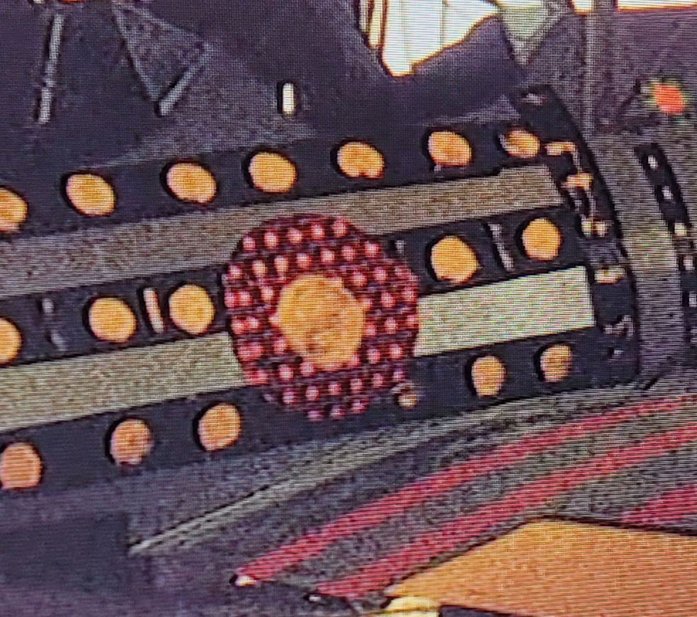

Ich hab da mal ne ganz bescheidene Frage in die Runde. Wenn ihr euch mal den Filmflieger anschaut, der hat links und rechts am Cockpit zwei kreisrunde Markierungen. Ich bin mir nahezu sicher, dass ich die manuell nie so hinbekommen würde.
Gibt's hier bei uns jemanden, der mir die als Decals drucken könnte? Oder, falls nicht, hat jemand ne andere Idee dazu?
Gruss, Steffen.
- Beiträge: 4636
- Has thanked: 121 times
- Been thanked: 154 times
BMF mit etwas passendem "strukturieren"und mit z.B. rot-klar vor dem Anbringen Lackieren (damit die Schnittkanten nicht silber bleiben)

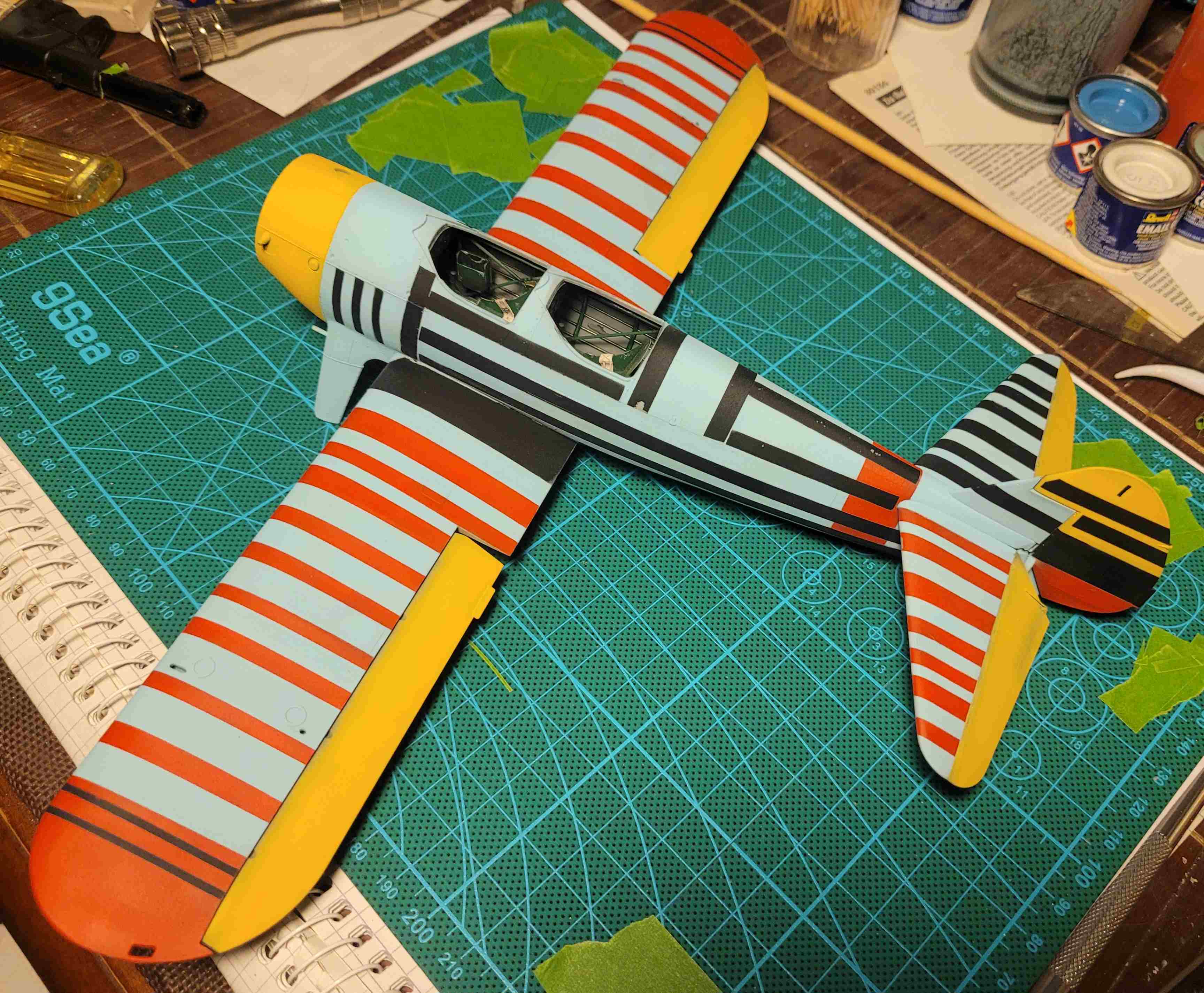

Soderle...ich bin der Hölle entkommen! Moment, das ist Unsinn...eigentlich wollte ich schreiben, ich hab den Abklebemarathon hinter mich gebracht...hat mich grob über den Daumen gepeilt fast vier ganze Abende gekostet
Leider sieht man auf dem Foto nicht wirklich was vom Preshading, aber dennoch schimmert es durch.
Und irgendwie hab ich es mal wieder geschafft, hier und da Farbe mit abzureissen beim Tape abziehen. Und das, obwohl ich es vorher schon "entklebt" habe
Hier der momentane Zwischenstand:
