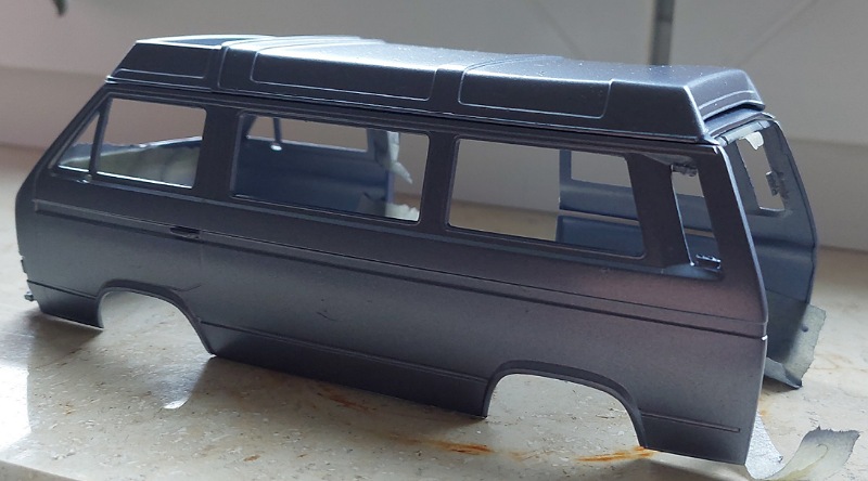

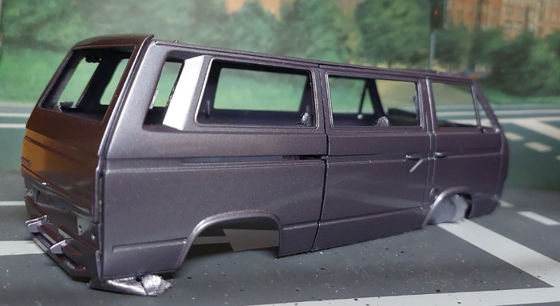

Karosserie eingefärbt, da noch viel Jaguar-Farbe übrig ist, wurde der Bus auch in dieser Farbe besprüht
TMM Garage
Beiträge: 19
Registriert: Mi 22. Feb 2023, 08:20
Wohnort: Irgendwo in der Ukraine
Has thanked: 9 times
Been thanked: 4 times
Gute Farbe. :thumbup: Es ist jedoch besser, das Dach vor dem Lackieren zu verkleben, da es sonst zu Problemen kommen kann.
Beiträge: 4731
Has thanked: 198 times
Been thanked: 192 times
Danke für deinen Hinweis :thumbup:
Seit ich Schmucksteinkleber habe, mache ich mir darüber nur selten Gedanken.
Das Dach liegt recht gut auf, da ist nicht viel (Ver -)Spannung zu erwarten, hoffe ich.
Als nächste Option wäre dann noch Klarlack oder "Contacta Clear".
Hilft das auch nicht, dann an den Klebestellen den Lack abschaben und mit contacta normal verkleben.
Dieser Farbe ist recht dankbar.
Ich habe beim Jaguar, nach dem Lackieren, noch einmal gespachtelt und geschliffen, anschließend mit der Airbrush nochmal darüber genebelt. Kein ernster Farbunterschied feststellbar.

Dann müssen Sie Glück haben. :clap: Ich habe bei anderen Modellbauern gesehen, dass das Dach stark deformiert war.

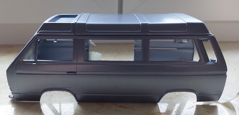

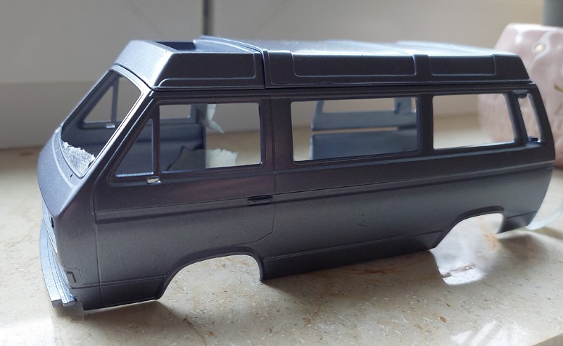

Dach 1
Dach 1
Dach 2
Dach 2
Dach 3
Dach 3
Dafür, dass die Teile hier nur aufliegen passen sie gut. Habe wohl einmal Glück...
