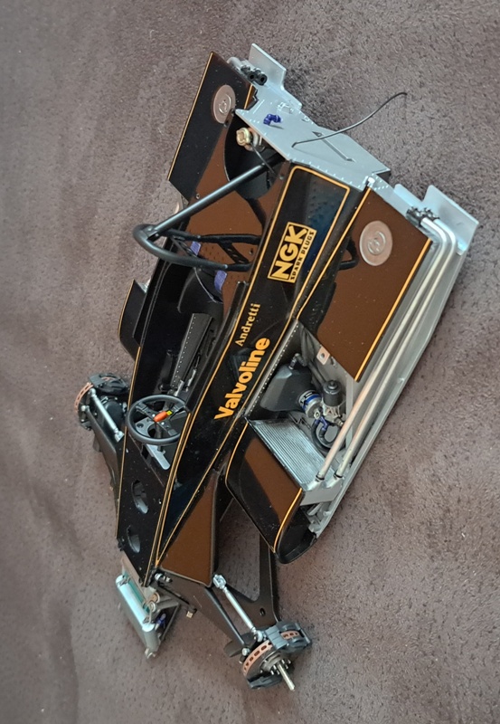

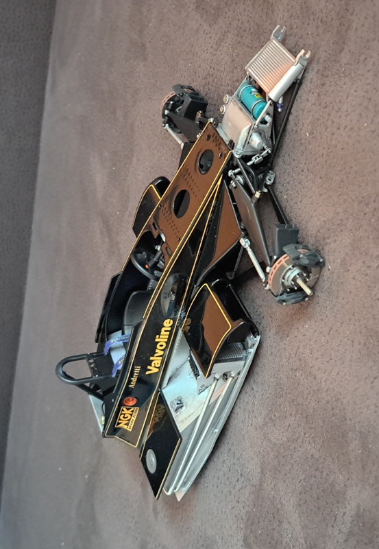

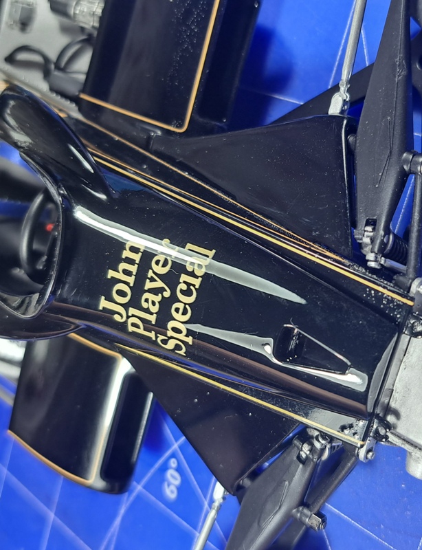

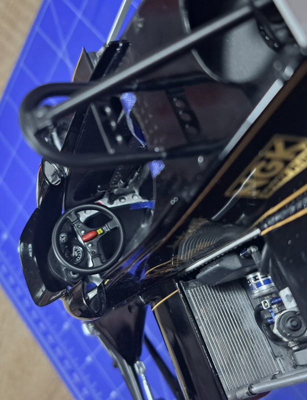

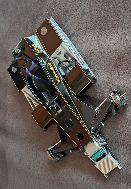

Und fast habe ich auch das erste Kapitel geschafft! Es fehlt eigentlich nur noch das Cockpit, welches ich morgen gerne machen möchte. Eigentlich ist das nur ein paar Minuten Arbeit. Aber ich möchte das ja auch noch verkabeln. Nach Bauplan kommt da nämlich garnichts dran!
Gerade habe ich die ersten 5 Karosserieteile befestigt. Diese sind verklebt und lassen sich nicht mehr abnehmen. Es folgen noch 2 Seitenteile, welche auch verklebt werden. Alle anderen sind nur gesteckt und man kann diese dann jederzeit entfernen.
Sobald das Cockpit da nun noch dran ist, lege ich diese Baugruppe erstmal für längere Zeit zur Seite. Der Motor ist ein Haufen Arbeit!
Hier aber nun noch die Bilder vom jetzigen Zustand:
Bis dann...
Christian

Wow.... das Chassis mit dem Monocoque sieht echt stark aus....

Dem kann ich nur beipflichten
Hallo und Danke euch!
Ja, so langsam kann man sehen was es einmal werden soll.

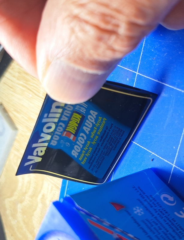

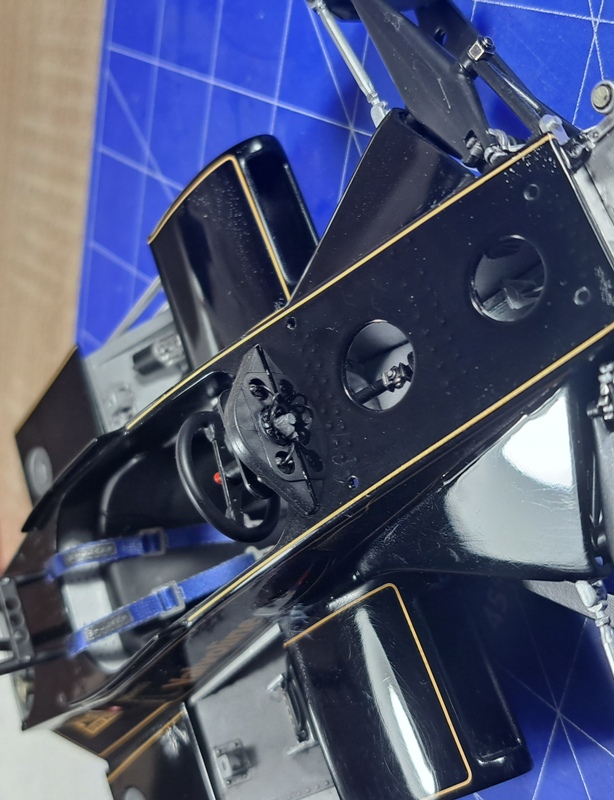

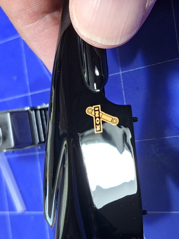

Das Cockpit habe ich nun auch soweit fertig. Dann habe ich versucht diese Ränder von den Decals etwas zu beseitigen. Dazu habe ich angefangen mit 400er Schmirgel soweit runter zu schleifen, bis ich nichts mehr sehe. Das hat eigentlich auch ganz gut funktioniert. Es ist um einiges besser geworden! Ganz verschwunden sind diese Kanten allerdings nicht. Ich habe mich nämlich nicht getraut noch mehr abzuschleifen. Sonst hatte ich eventuell das Decal zerstört.
In echt sieht es jetzt auch besser aus, als auf dem Foto. Dann habe ich bereits mit dem Motor begonnen.
Bisschen kleben, grundieren, lackieren... Leider passt das alles nicht so gut, so ist immer viel Anpassarbeit notwendig.
Ich werde auch immer zwischendurch mal wieder ein Karosserieteil schleifen und polieren. Alle auf einmal ist mir zu viel. Aber ich brauche ja jetzt eh erstmal keines mehr davon.
Bis der Motor fertig ist, wird es etwas dauern.
Christian

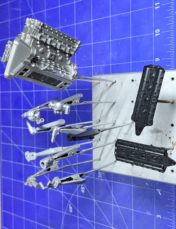

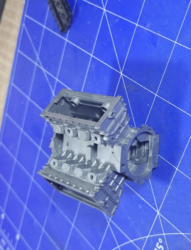

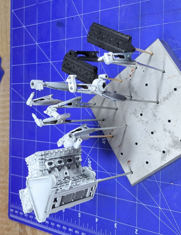

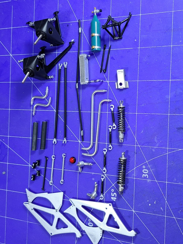

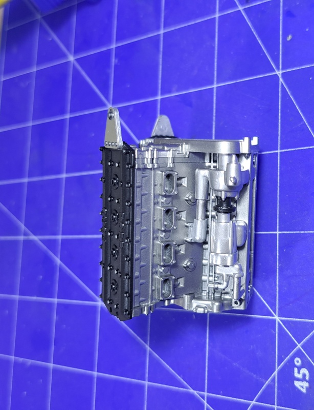

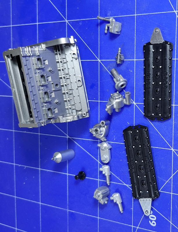

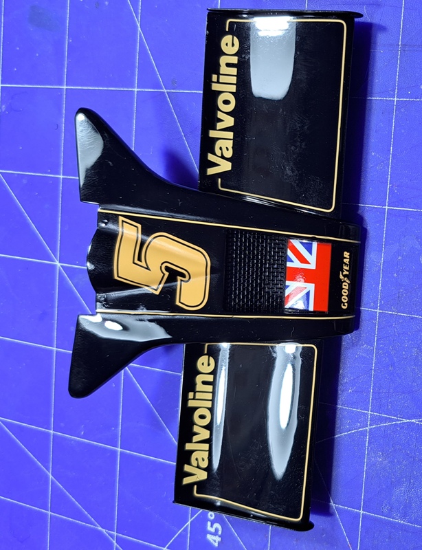

Hallo!

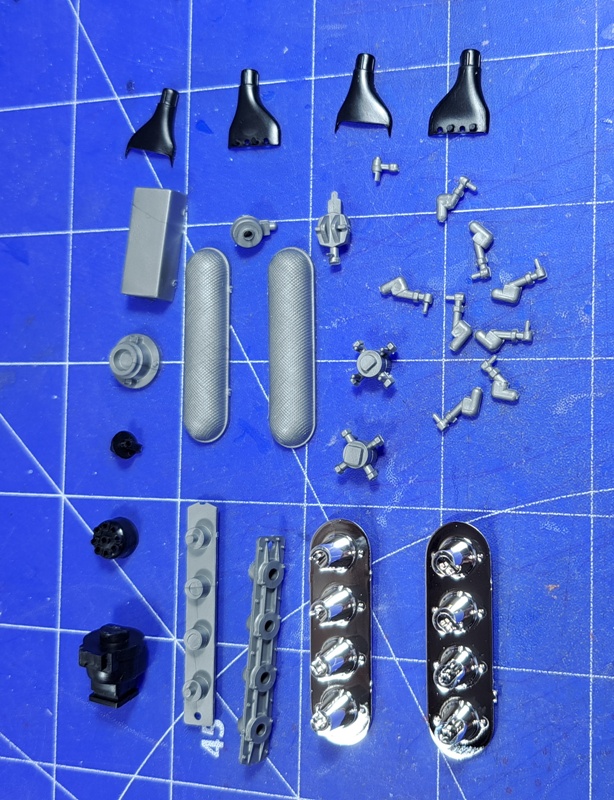

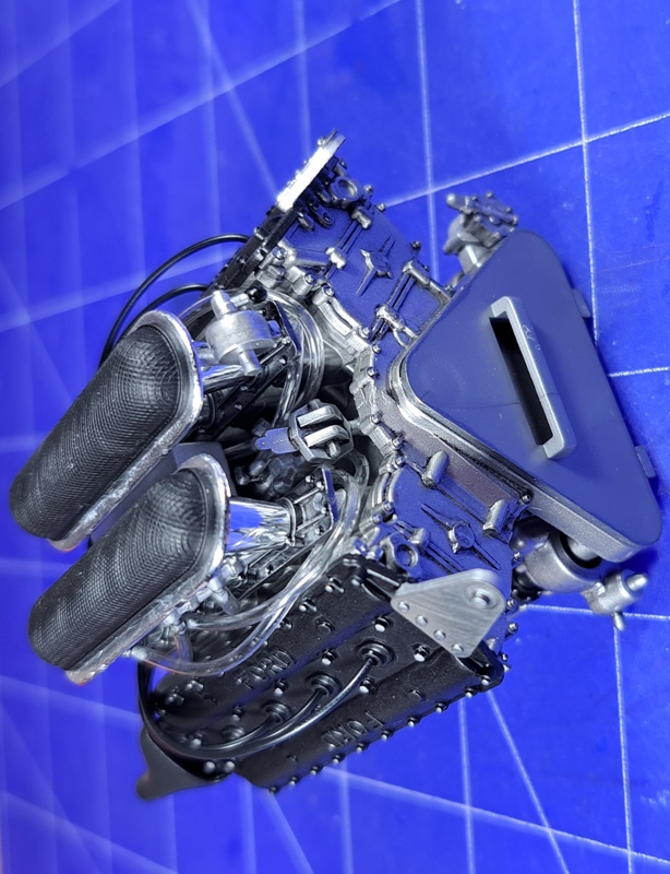

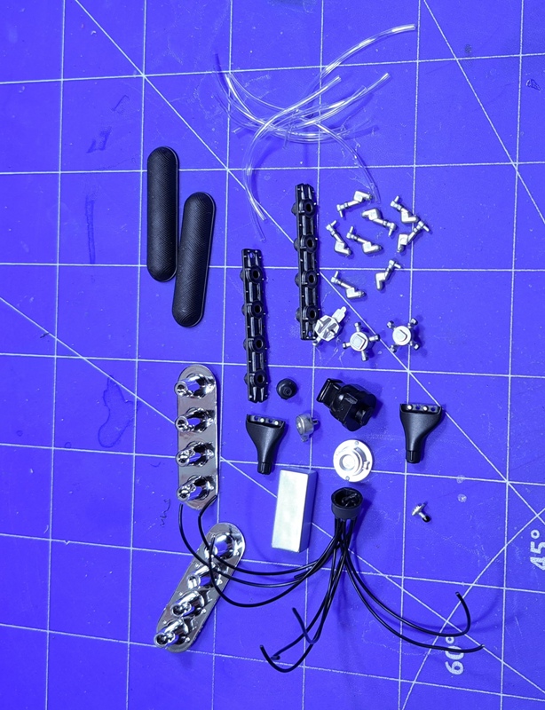

Habe nun mit dem Motor angefangen. Als erster Bauabschnitt dazu mussten folgende Teile zusammengebaut werden. Sieht dann bis jetzt so aus: Später dann werde ich auch noch ein paar zusätzliche Leitungen anbringen, sowie ein leichtes Wash. Ich muss erst mal sehen wo ich später noch Platz dafür habe.
Dann habe ich noch den Frontspoiler soweit fertig bekommen.
So langsam klappt es auch mit Glanz. Jedes Teil wird von nun an etwas besser werden, da ich ja immer etwas dazu lerne. Aber seht selbst, es geht kaum noch besser. Das Problem ist nur, dass man alles darauf sieht! Jeder Krümmel, Fingerabdruck usw.
Schwarz ist da schon undankbar. Aber, wenn später mal alles fetig ist, gehe ich da noch mal mit einem weichen Lappen drüber. Jetzt lohnt das ja noch nicht, da ich ja eh noch tausend mal draufgrapschen werde. Nun mache ich aber mit dem Motor weiter. Das hier sind die nächsten Teile, welche geschliffen werden wollen. Das war es auch schon wieder...
Christian

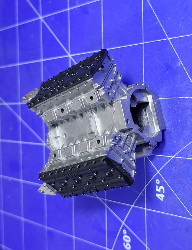

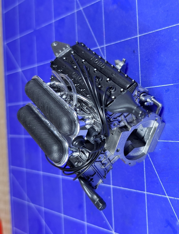

Hallo!
Und weiter gehts...
Ich bin ja noch mit dem Motor beschäftigt.
Und nachdem ich die nächsten Teile mit Farbe versehen habe, ging es an dan Zusammenbau. Der Block steht jetzt soweit. Ein paar Kabel kommen später noch dazu. Aber das hat noch Zeit. Ich muss erstmal sehen, was da später noch wo dran kommt, damit ich sehen kann wo ich überhaupt Platz habe.
Derzeitiger Stand ist somit folgender: Ein leichtes Wash mit Ölfarben und Terpentin ist hier auch schon drauf!

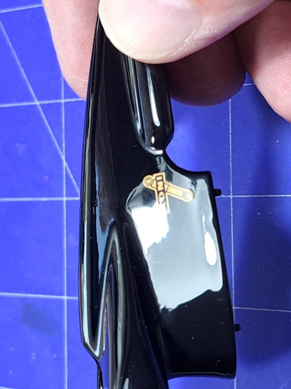

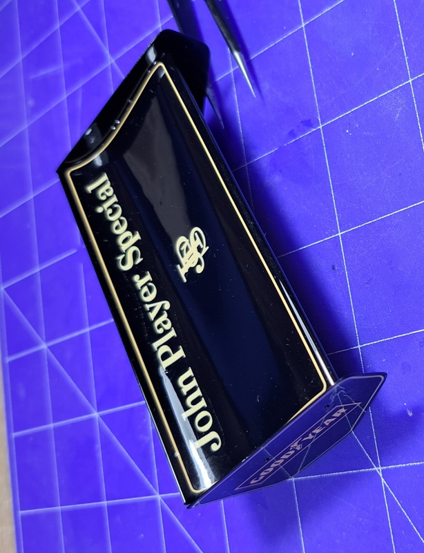

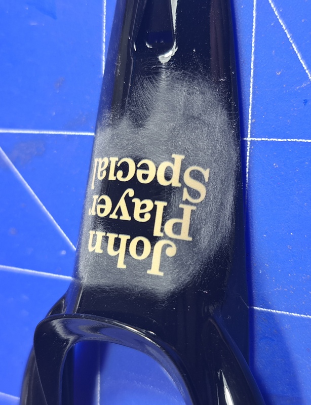

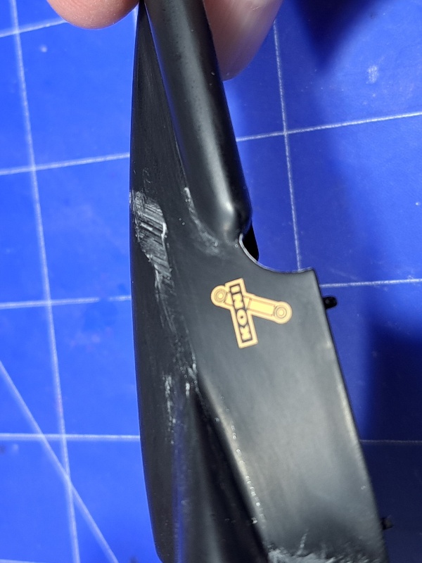

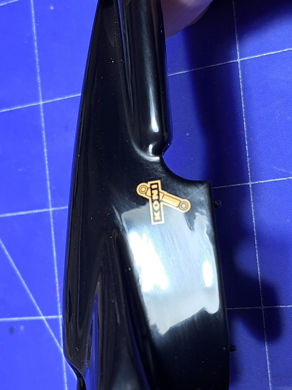

Dann habe ich mich weiter um die schwarzen Teile gekümmert. Der Heckspoiler ist nun auch soweit fertig. Und nun folgt ein kleiner Foto-Bericht, wie ich meine schlechten Lackierfähigkeiten ausbügel.
Ich möchte das einmal anhand des nächsten Teiles zeigen.
So sieht das aus, wenn ich es lackiert habe. Ich bekomme einfach keine spiegelglatte Oberfläche hin! Die Oberfläche ist immer uneben.
Folglich muss ich diese glätten und anschließend polieren!
Geglättet wird mit 3000er Schmirgel. Mindestens 2 Schichten Klarlack sollten dabei schon drauf sein. Nicht, dass man nachher durchschleift bis auf den schwarzen Lack. Sieht dann geschliffen so aus: Anschließend wird mit Polierpaste von Tamiya zuerst Grob, dann fein und schließlich mit finish poliert.
Hier die einzelnen Schritte dazu in Bildern: Eventuell muss man hier und da 2 mal polieren. Hat man aber genug Geduld und Zeit, ist man in der Lage so eine perfekte Oberfläche zu schaffen.
Zum polieren nutze ich weiche Poliertücher. Natürlich für jede Stufe getrennt! Und immer schön dazwischen sauber machen. Nicht, dass noch grobe Schleifpartikel von der vorherigen Stufe dazwischen sind!
So, und jetzt muss ich mich mal um mein Getriebe kümmern...
Christian

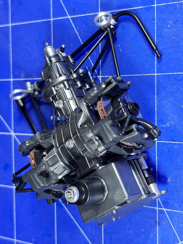

Hallo und vielen Dank!

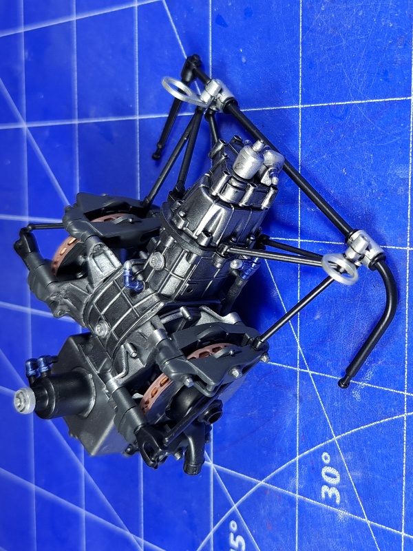

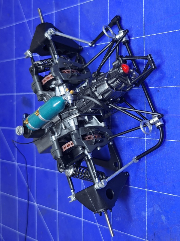

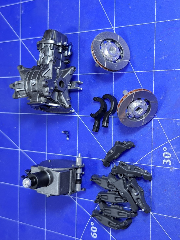

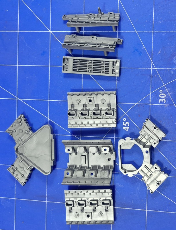

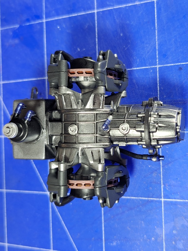

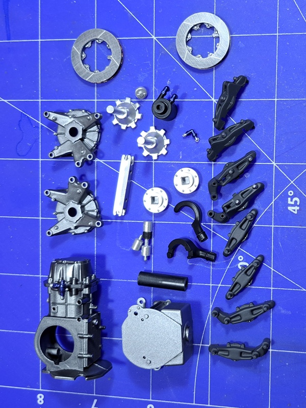

Weiter geht es mit dem Getriebe!

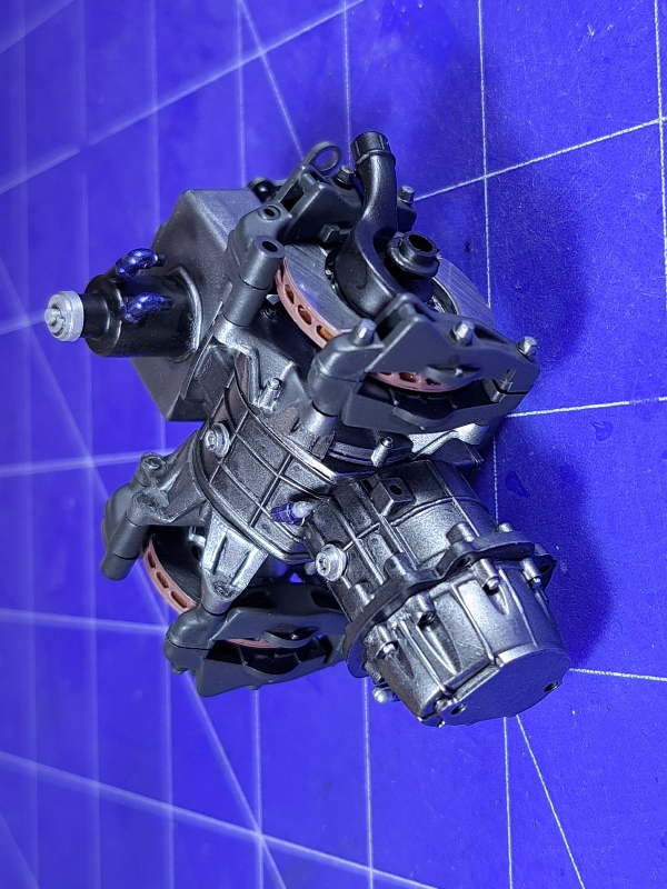

Erste Bauschritte bestehen aus folgenden Teilen. Das wird dann alles nacheinander irgendwie zusammengebaut.
Die Bremsscheiben sind, wie auch bei den Vorderädern, aus PE-Teilen. Und alles zusammen sieht dann so aus: In den nächsten Bauschritten kommen jede Menge Teile für die Radaufhängung dran. Außerdem wird in Kürze das Getrieb mit dem Motorblock verbunden.
Bevor das allerdings passiert muss ich mir gut überlegen wo ich noch einzelen Kabel und Leitungen verlege, da ich ja sonst später nicht mehr überall dran komme.
Ein paar Teile habe ich auch noch geschafft. Sodass die folgenden 2 Fotos den derzeitigen Stand dokumentieren. Fortsetzung folgt...
Christian

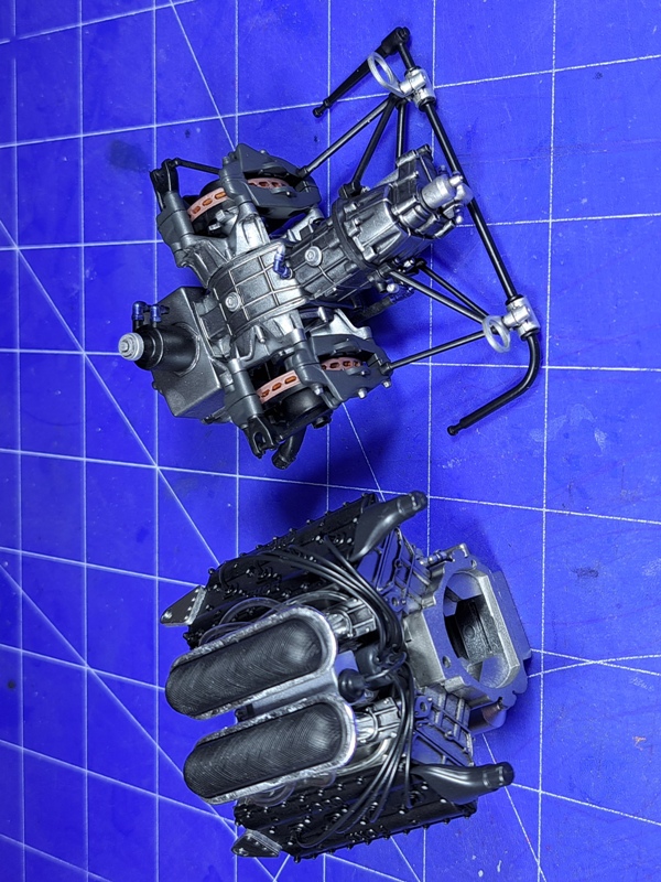

Hallo und Danke Bert!

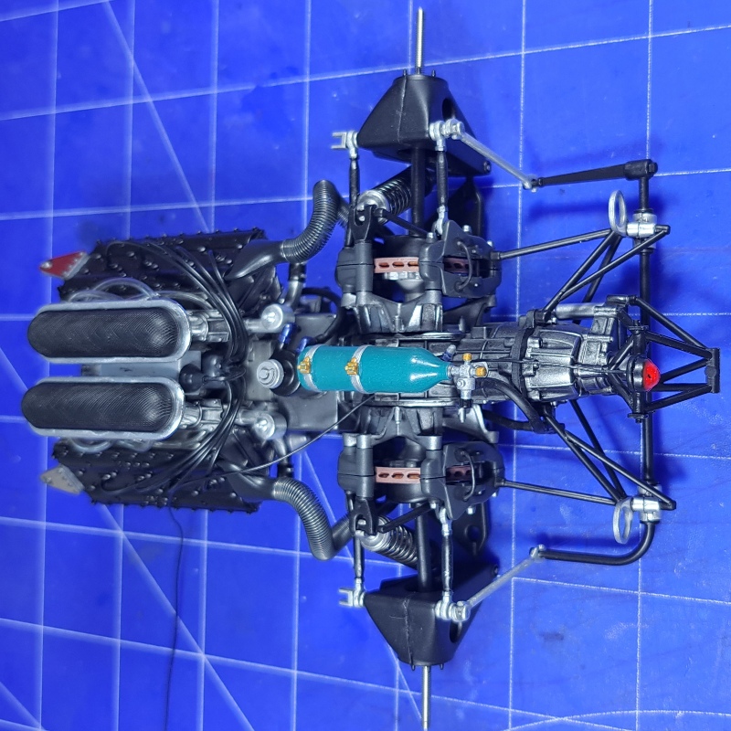

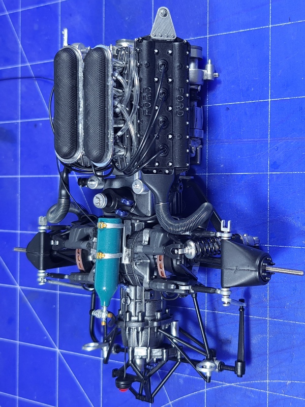

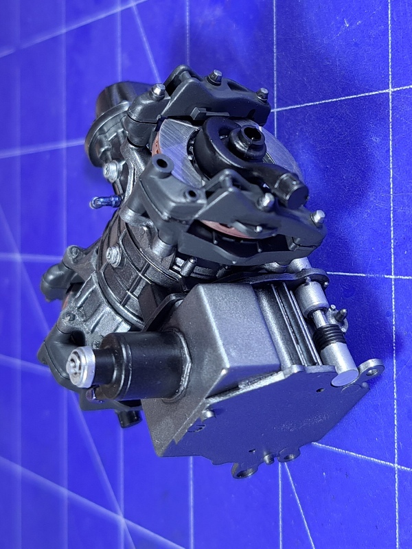

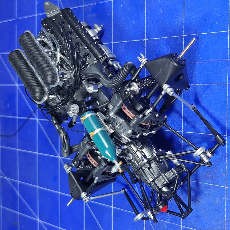

Es geht dem Ende zu...

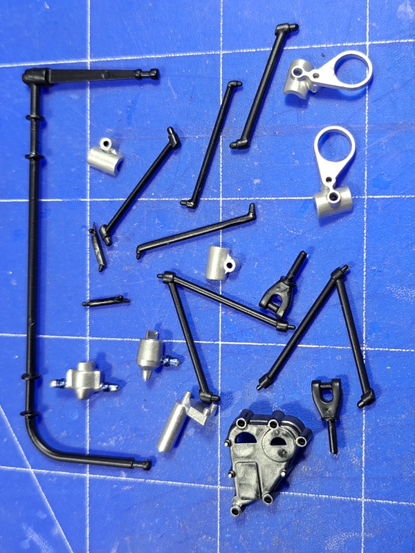

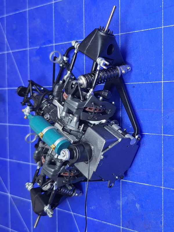

Als nächstes müssen Motor und Getriebe zusammen gebaut werden.
Also diese beiden Baugruppen hier. Bevor das aber geschieht, muss ich gut überlegen, ob da nicht hier und da noch ein Kabel zu verlegen ist. Das sollte ich dann eventuell vorher machen, sonst komme ich später nicht mehr da dran.
Dann habe ich schon mal alle Teile, welche noch zu verbauen sind soweit vorbereitet. Es fehlt eigentlich hier eigentlich nur noch die Auspuffanlage. Diese löse ich aber erst aus dem Spritzrahmen wenn ich sie auch direkt verbaue. Sonst komme ich später mit den einzelnen Krümmern durcheinander.
Bevor nun Motor und Getriebe verbunden werden, habe ich noch ein paar Teile verbaut. Jetzt kann ich zusammen bringen was zusammen gehört. Ein paar Kleinteile fehlen hier noch und werden erst verbaut, sobald die Auspuffanlage dran ist. Das steht praktisch als nächstes auf dem Programm. Dann kommt der Motor ans Chassis, ein paar Kleinteile, Leitungen, etc. - fertig!
Karosserieteile sind ja alle fertig. Bremsleitungen vorne auch bereits verlegt.
Es wird!
Christian
