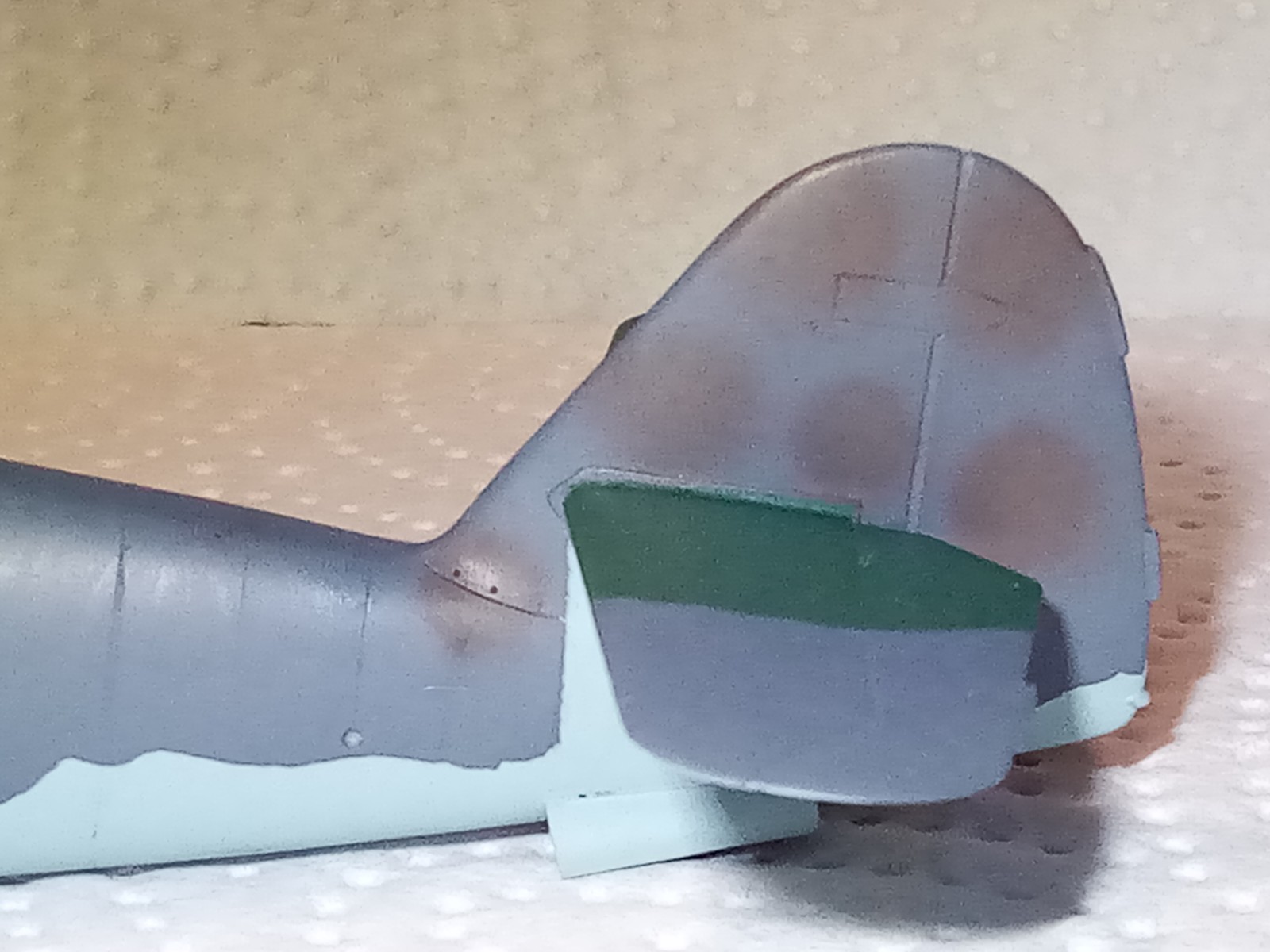

Zu deiner Idee mit dem Bleistift die Tarnung vor zu zeichnen, hätte ich eine Erweiterung.
Es gibt ja solche Acrylstifte: https://www.modellbau-koenig.de/WEATHER ... ARTH-BROWN in allen möglichen Farben. Der Vorteil zum Bleistift wäre, das man gleich in der richtigen Farbe vorzeichnen könnte und weiters, sind diese Acrylfarben mit Wasser aktivier und bearbeitbar. Kannst also nach dem Aufbringen der Tarnung, schön verblenden.
Been thanked: 29 times

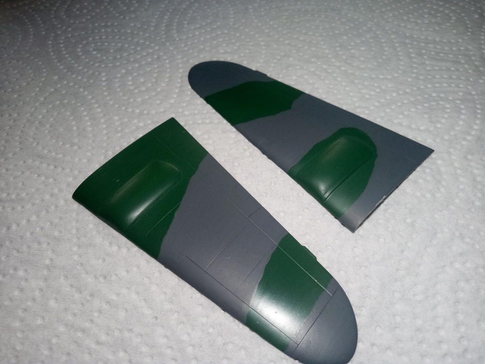

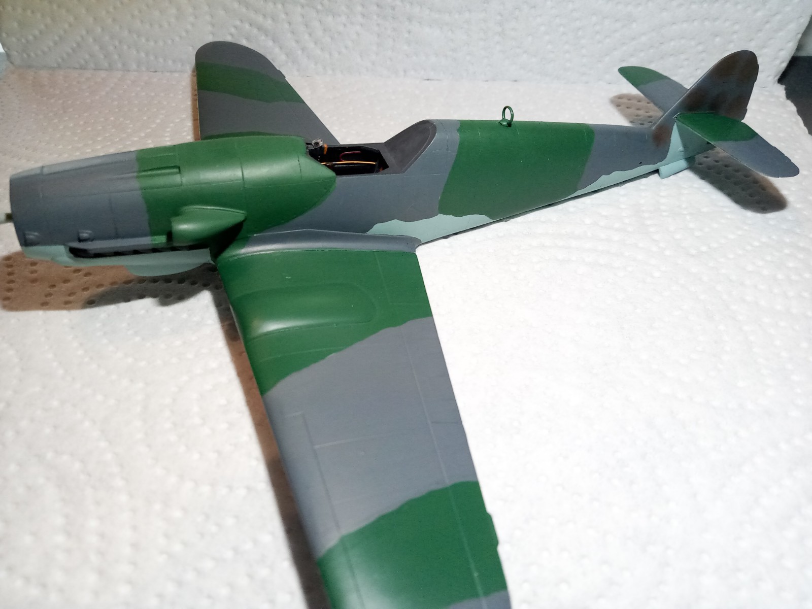

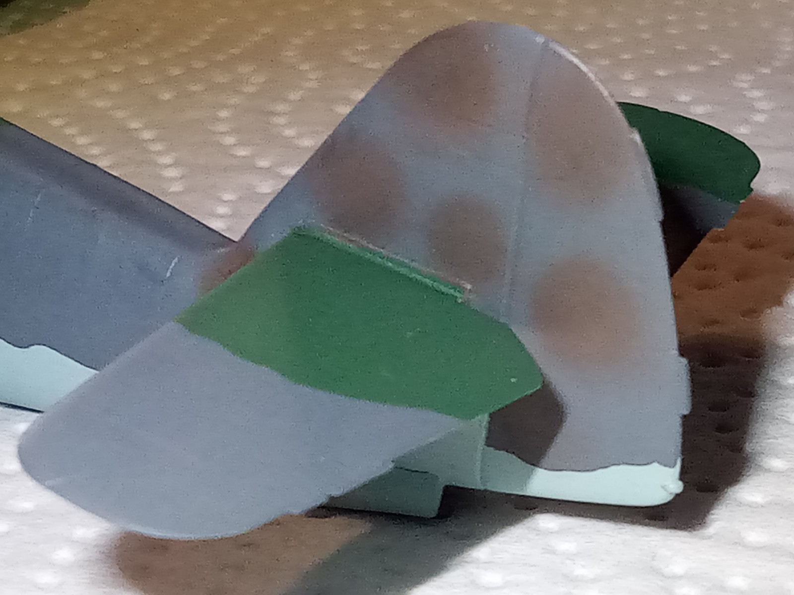

Es ging auch etwas weiter, Rumpf und Flügel
wurden bemalt.
Mit Revell Aqua color Staubgrau 77,
Hellgrau 49 und das Grün habe ich aus mehreren
Grüntönen gemischt.
Bei dem Staubgrau und Hellb!au hat eine Farbschicht
gelangt.
Bei dem Grün mussten 3 dünne Schichten gemalt werden,
bis es passte.
Ehrlicherweise muss ich gestehen, das ich die Tragflächen
1x komplett entlacken musste.
Da ich mit jedem neuen Modell pingeliger werde.
Zum entlacken nehme ich normalen Spiritus.
So schaut es derzeit aus:

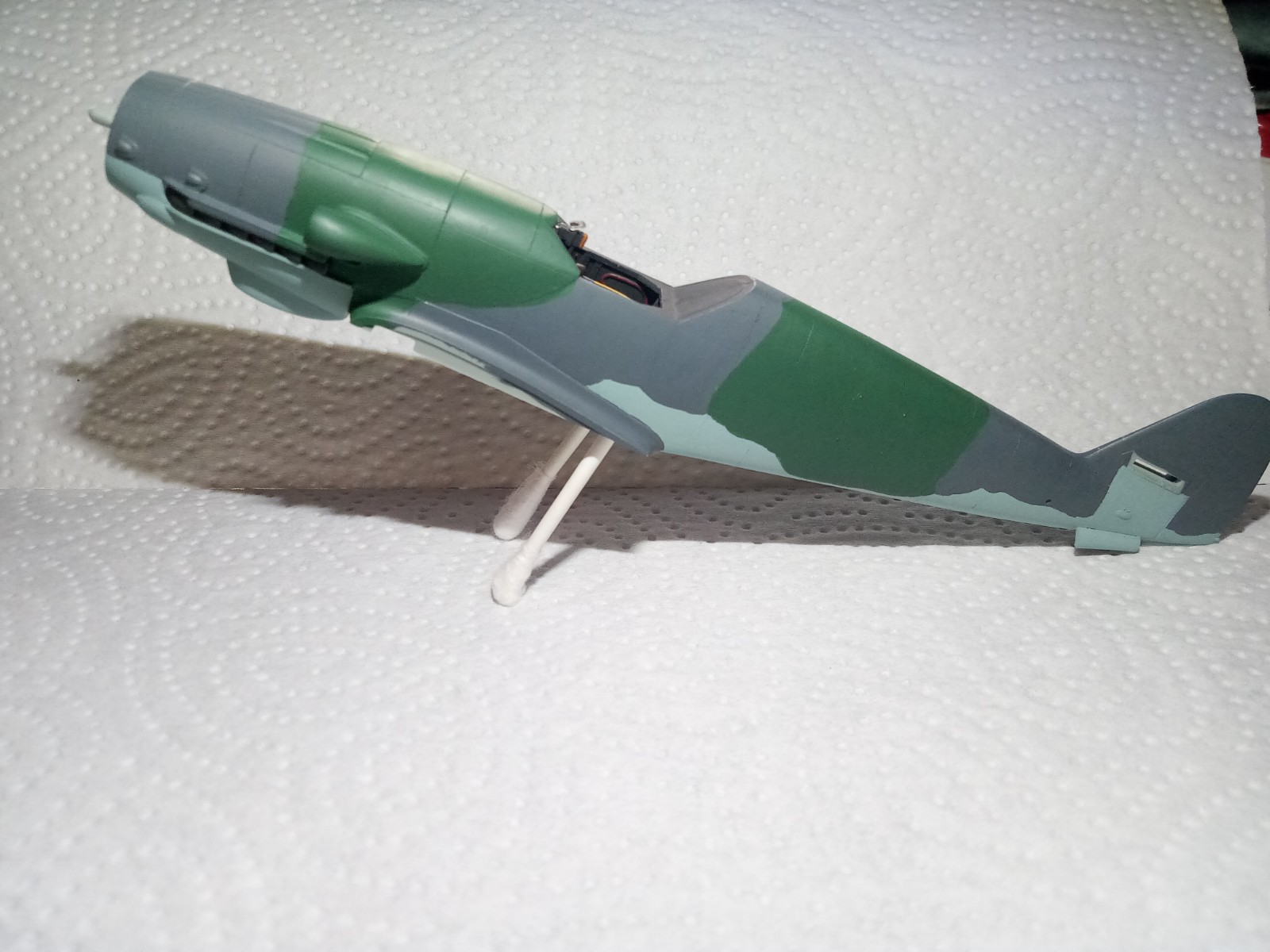

Hochzeit bei meiner BF 109.
Die Tragflächen wurden an den Rumpf gesetzt.
Die Passform war insbesondere beim Haupttragwerk
sehr gut.
Beim hinteren Tragwerk war ein kleiner Spalt der geschlossen werden
musste.
Die braune Tarnbemalung am Leitwerk wurde mit Pigmenten
aufgetragen.
Mein Vorgehen hier, mit einem sehr kurz geschnittenen Pinsel
wurden die Pigmente auf das Leitwerk eingerieben.
Danach noch mit einem Q-Tip etwas fester eingerieben.
So halten die Pigmente auch ein Versiegeln mit
Klarlack aus.
Derzeitiger Stand:

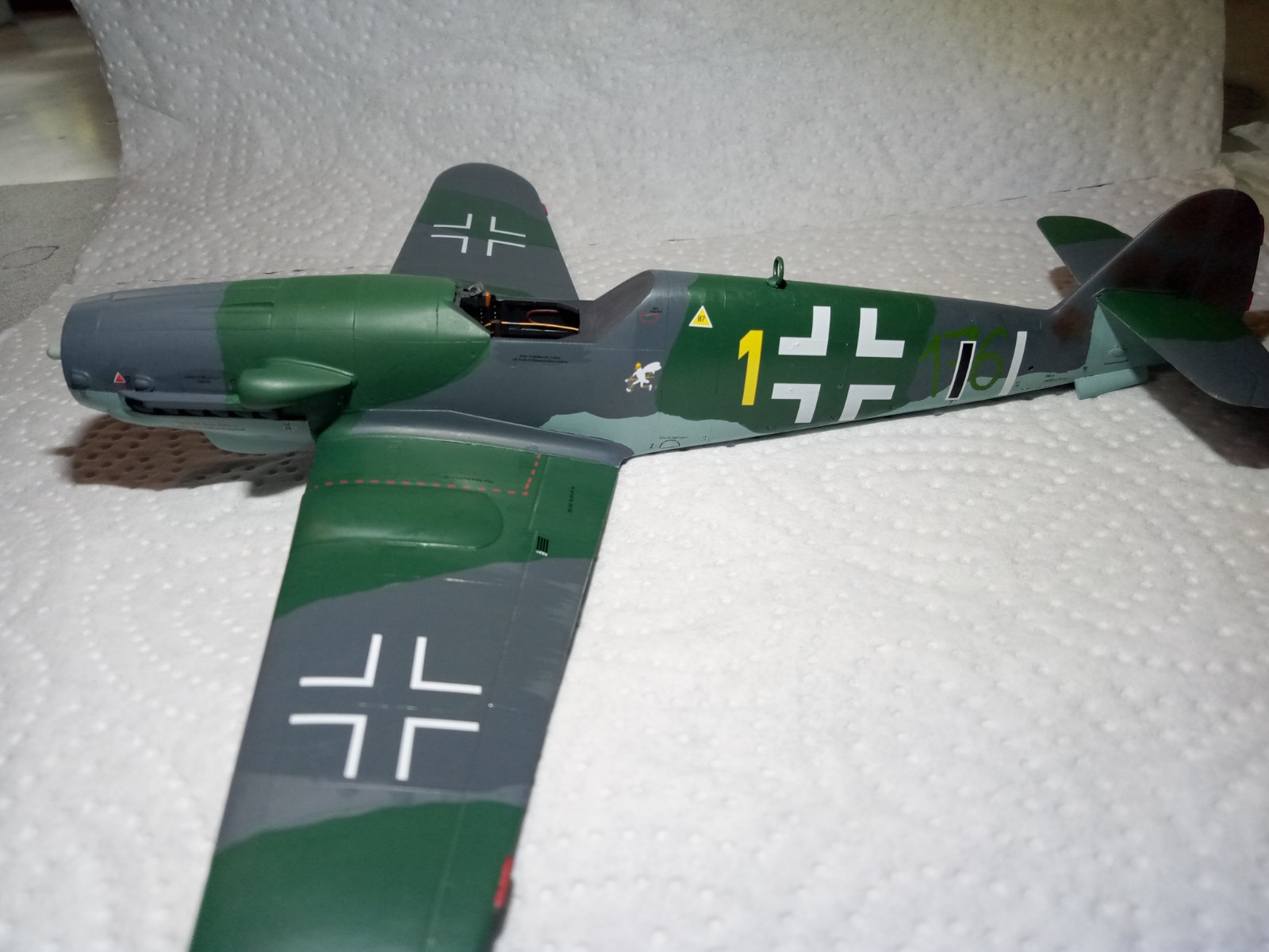

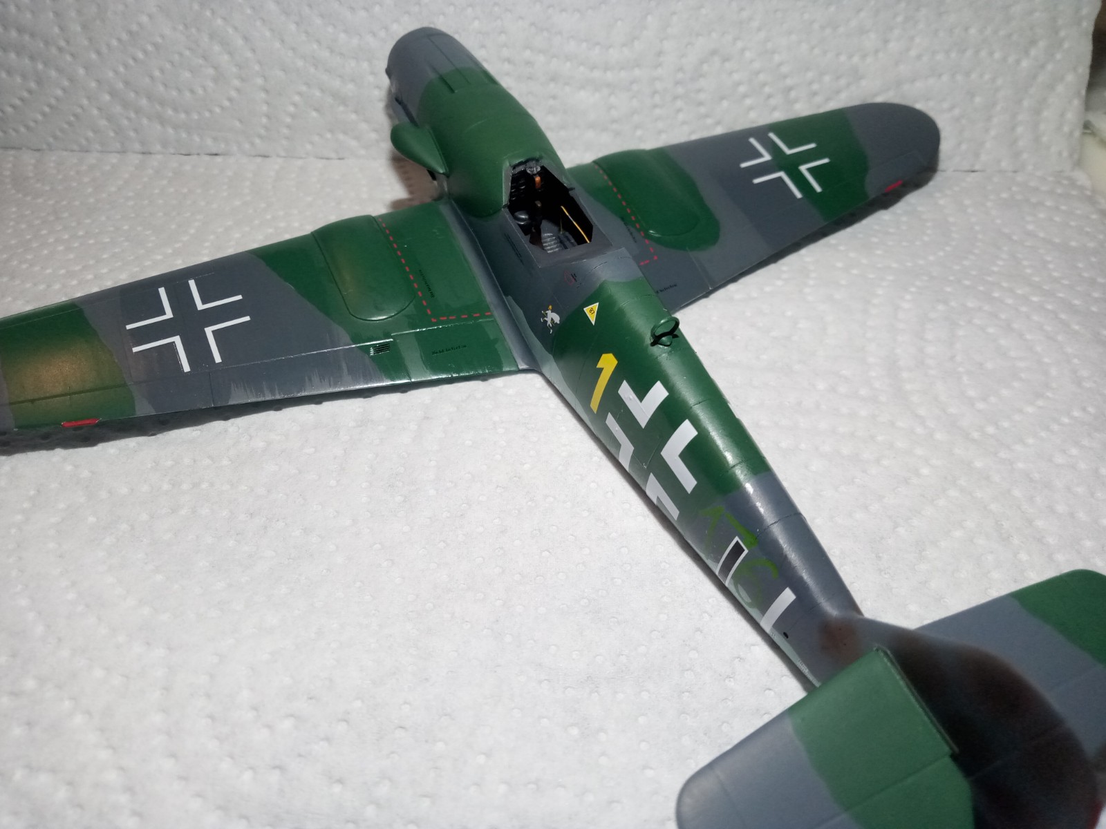

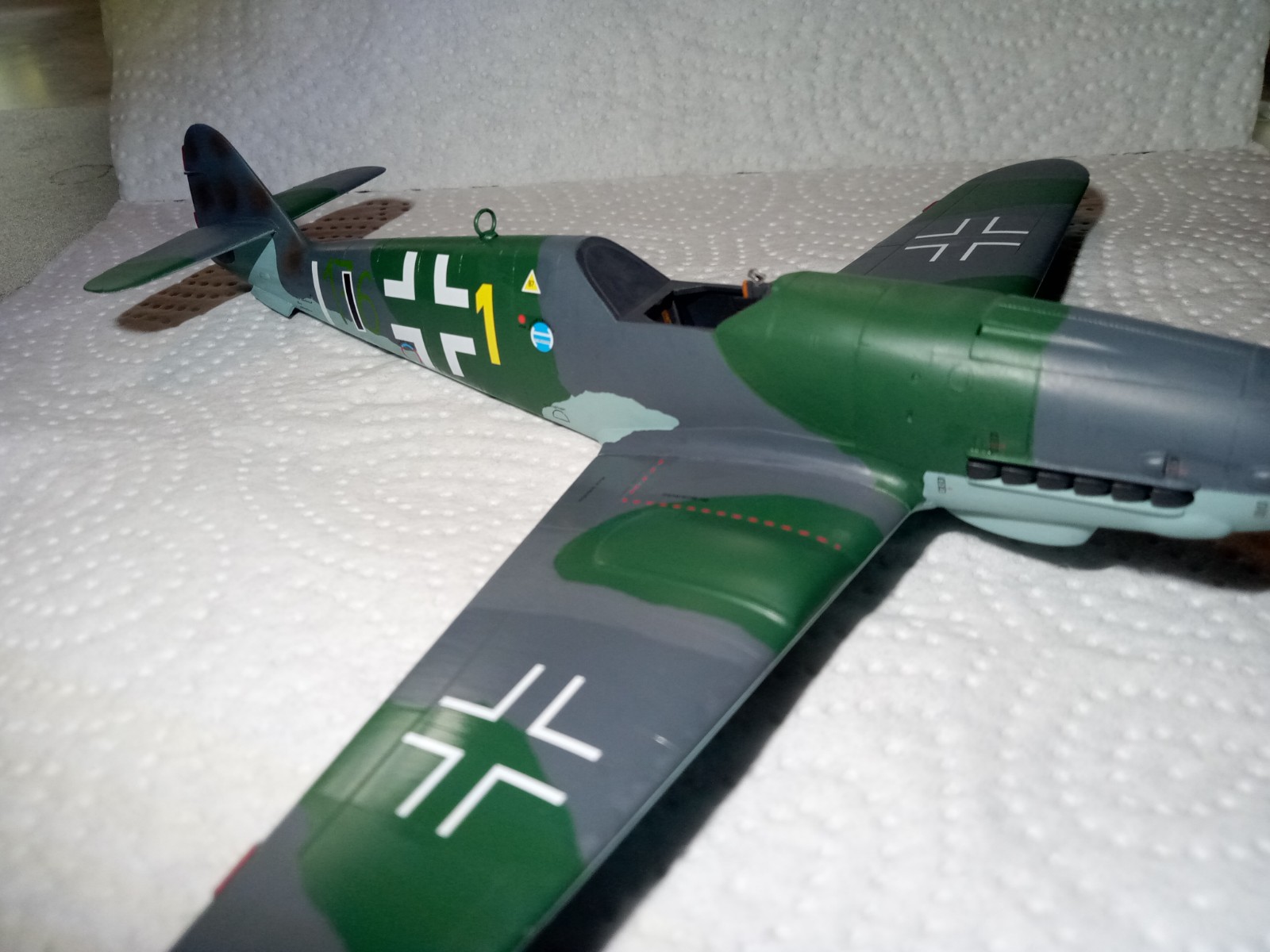

Die letzten Abende habe ich mich um das Aufbringen
der Decals gekümmert.
Bevor diese an das Modell kamen,
wurden die Stellen für die Decals vorbereitet.
Sprich es wurde alles getan, um ein
"silbern" der Decals zu verhindern.
Dazu habe ich als erstes den Lack mit
hilfe von Kosmetikwatte aufploiert.
Danach kam glänzender Klarlack darauf.
Nachdem dieser trocken war,
wurde wieder mit der Kosmetikwatte poliert.
Danach durften dann die Decals Platz nehmen.
Als Werkzeuge hierbei nehme ich,
Pinzette zum halten, Zahnstocher und Pinsel
zum ausrichten und Q-Tips zum andrücken.
Die Decals vom Bausatz sind sehr schön zu verarbeiten.
Und auch sehr dünn.

JackSparrow
Beiträge: 397
Has thanked: 31 times
Been thanked: 11 times
Das macht gleich nochmal nen ganz anderen Eindruck, wenn einige der kompakten Farbflächen durch die Decals aufgebrochen werden. Sieht sehr gut aus :thumbup:
Gruss, Steffen.
Hi Steffen,
vielen Dank :) ja mit den Decals
macht es schon mehr her.

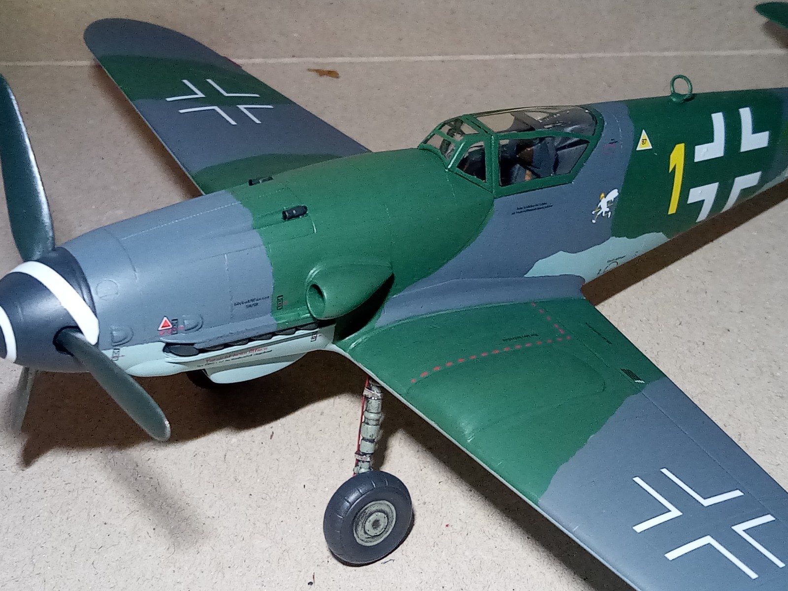

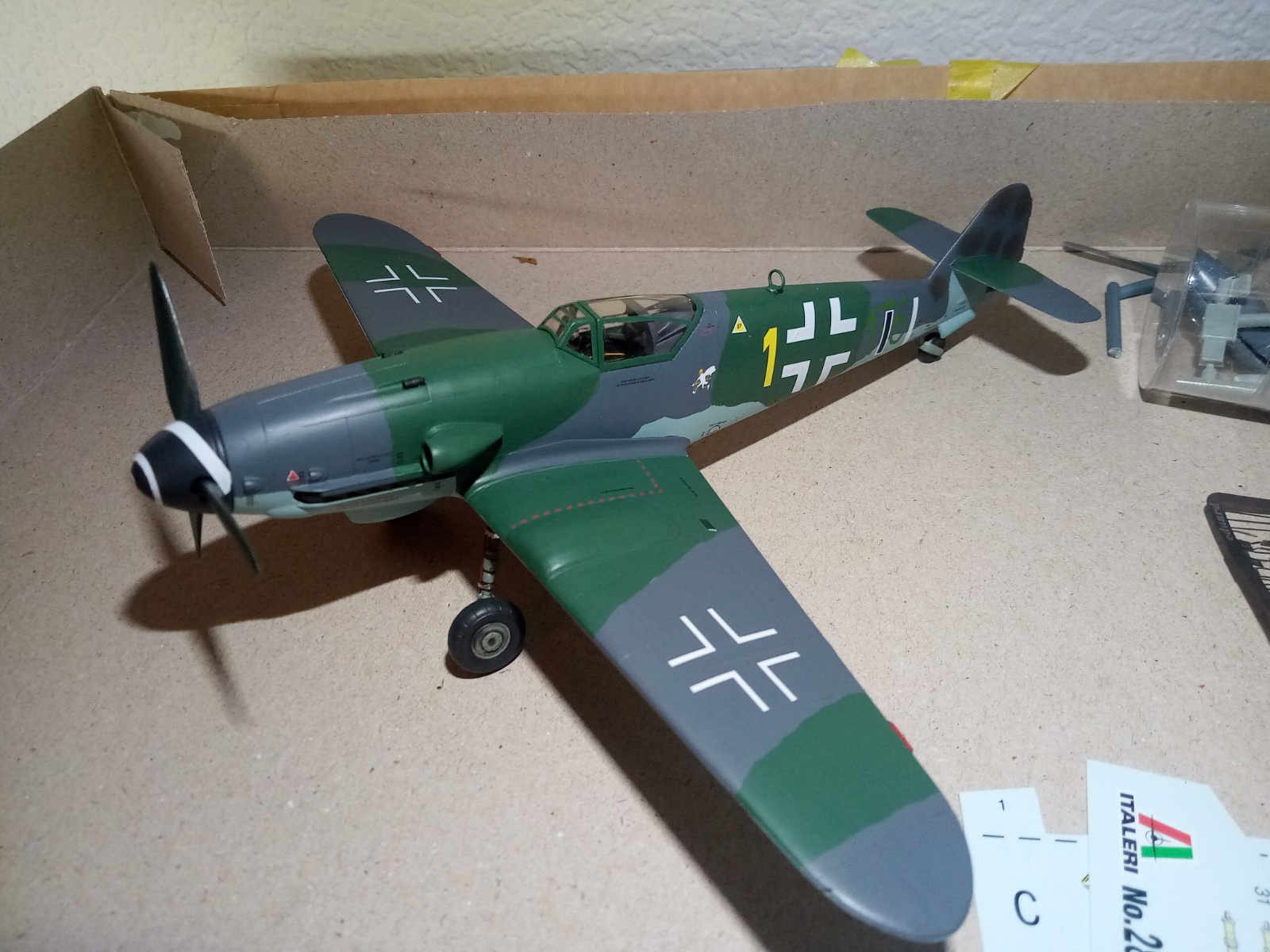

Meine K4 erhielt nun eine Lackierung
mit matten Klarlack (Revell Aqua Color 02), zum versiegeln des Lacks
und der Decals.

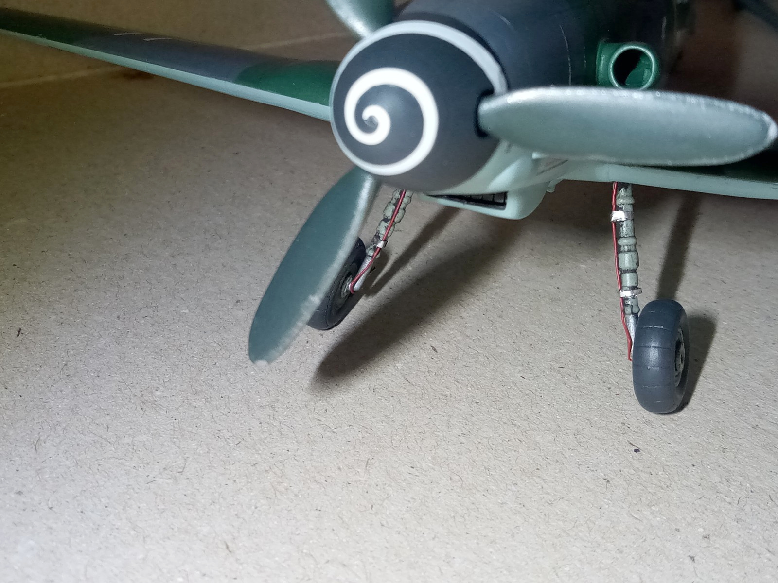

Danach wurden Cockpitscheiben, Propeller und das
Fahrwerk montiert.
Ebenso die MG's auf der Motorhaube.
Erwähnenswert beim Hauptfahrwerk ist,
die stabile Ausführung der Befestigung.
Die Fahrwerksbeine sind fest in die Tragfläche
gesteckt ca. 3mm und geklebt.
Stand der Dinge:
Beiträge: 1904
Been thanked: 40 times
Markierungen wie gemalt. Glückwunsch!
