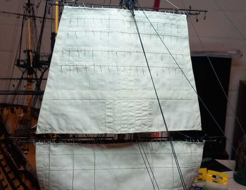

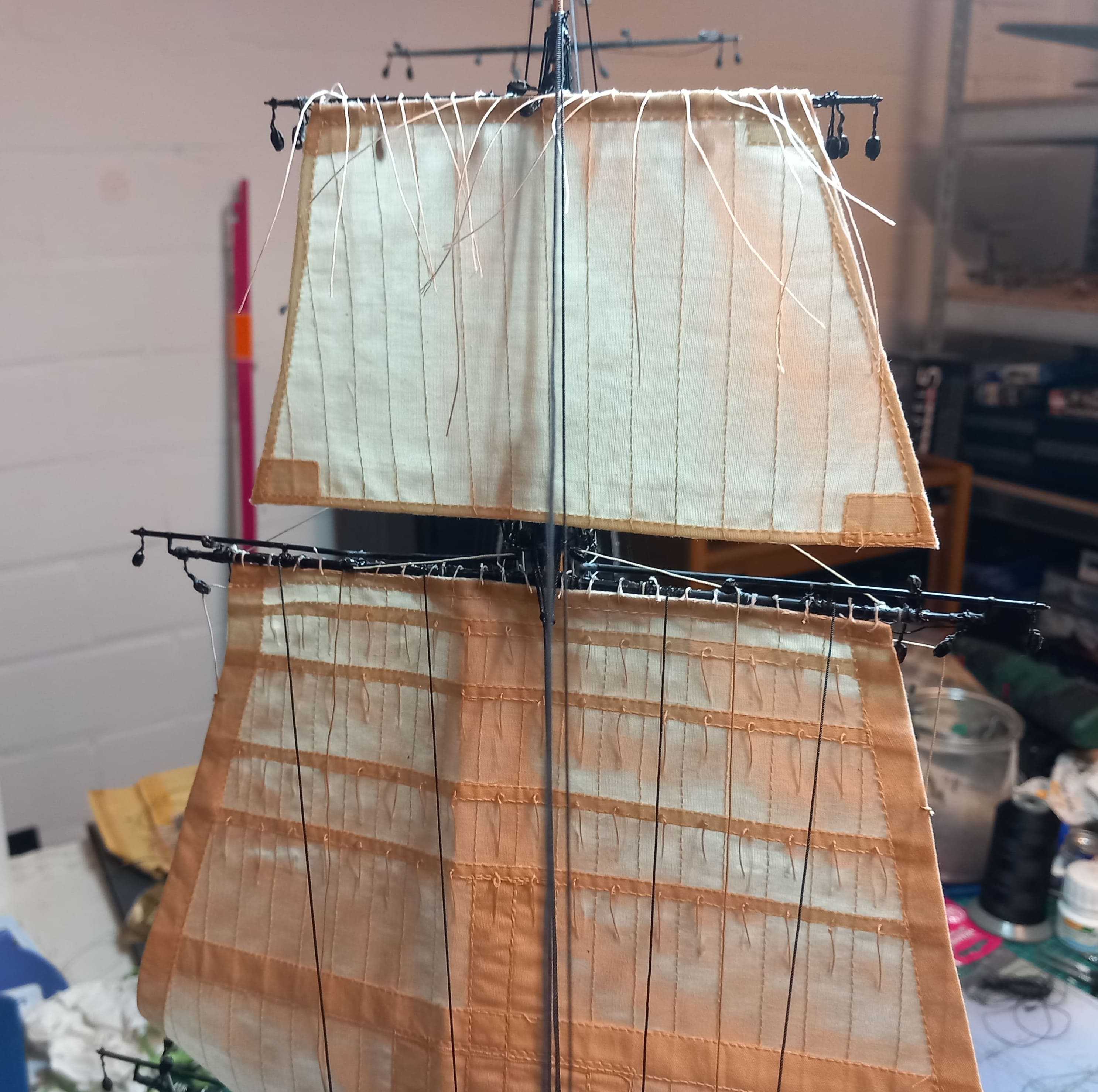

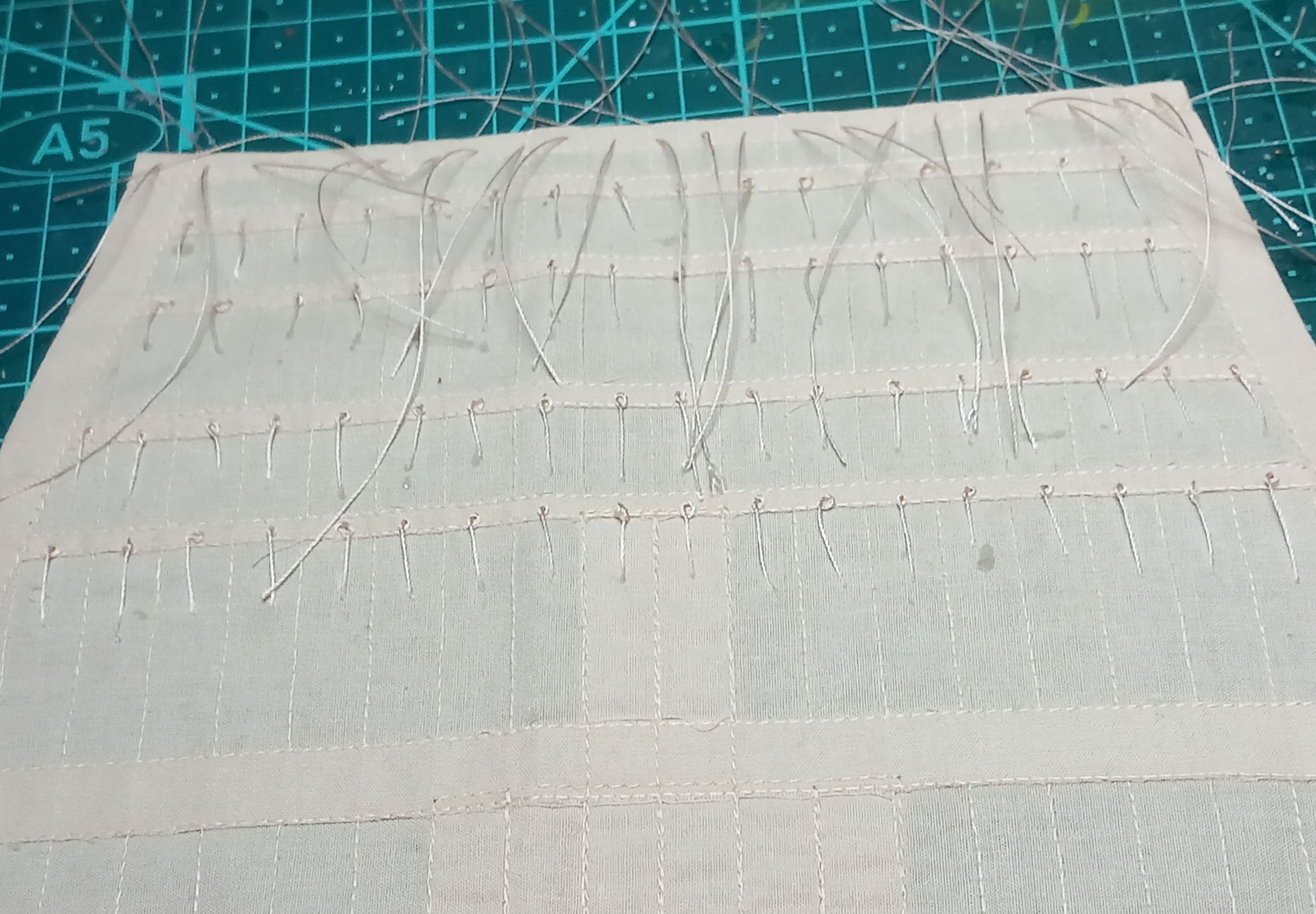

Das vorbereitete Vormarssegel. 4 Reihen von Reffen sind eingezogen. Bißchen Sorgen bereiten mir die Seilzüge auf der Mars. Hoffentlich kriege ich das hin.
Gruß Ingo
Beiträge: 1239
Ahoi Ingo
Trotz Fachkräftemangel hast du dir einen sehr kompetenten Segelmacher krallen können. :thumbup:
Im übrigen sehe ich zuversichtlich in die Mars, du hast da schon anderes überzeugend hingekriegt. 8-)

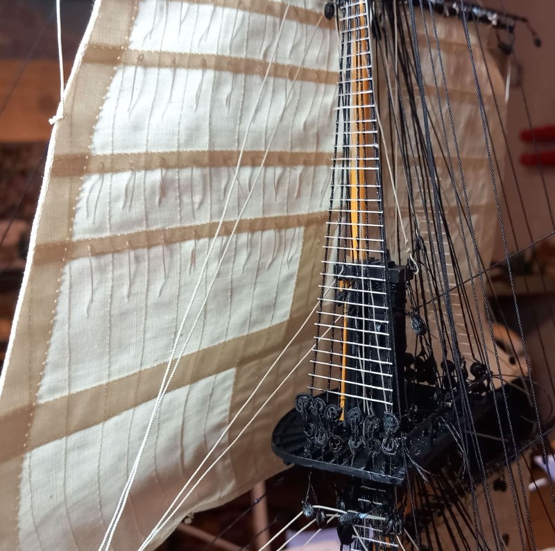

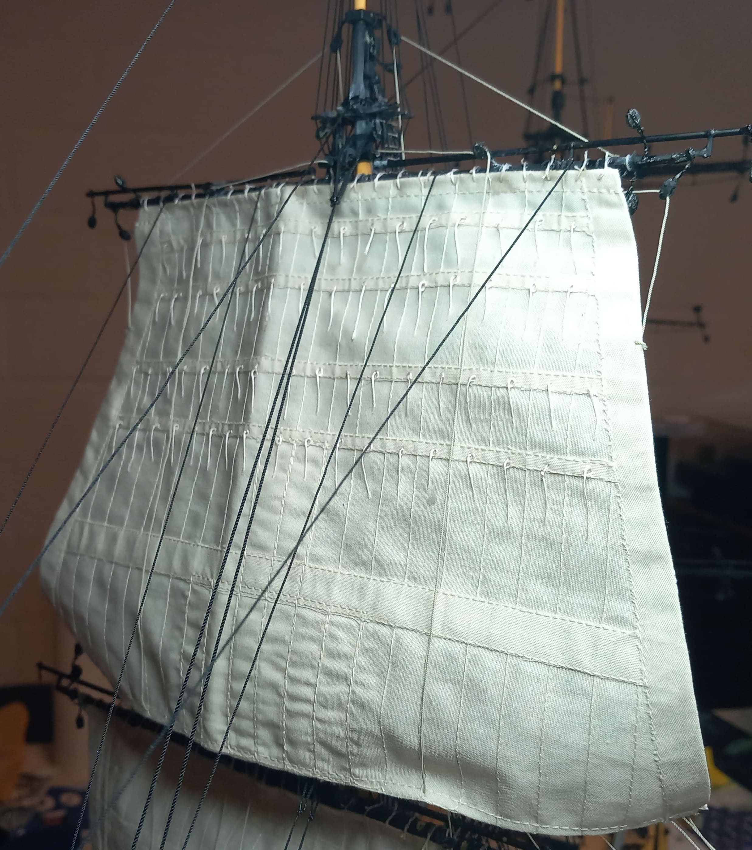

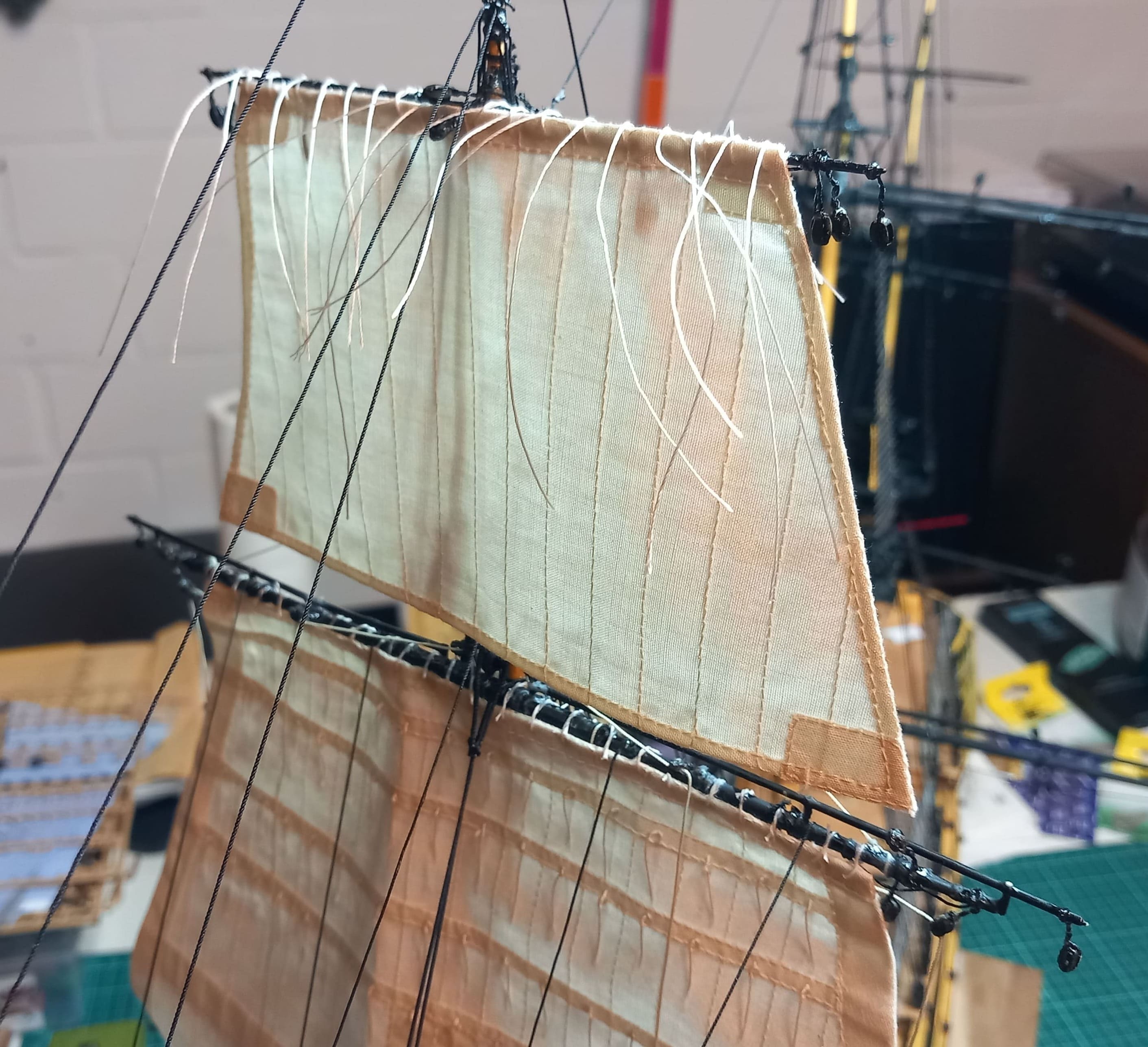

Das Vormarssegel hängt und ist vertäut. Das Anbringen der Seilschlingen hat gut geklappt. Allerdings ist der untere Teil davon schwarz, der obere ist hell, da es laufendes Gut ist. Das muß ich also noch ändern. Ansonsten sieht es ganz passabel aus. Gruß Ingo

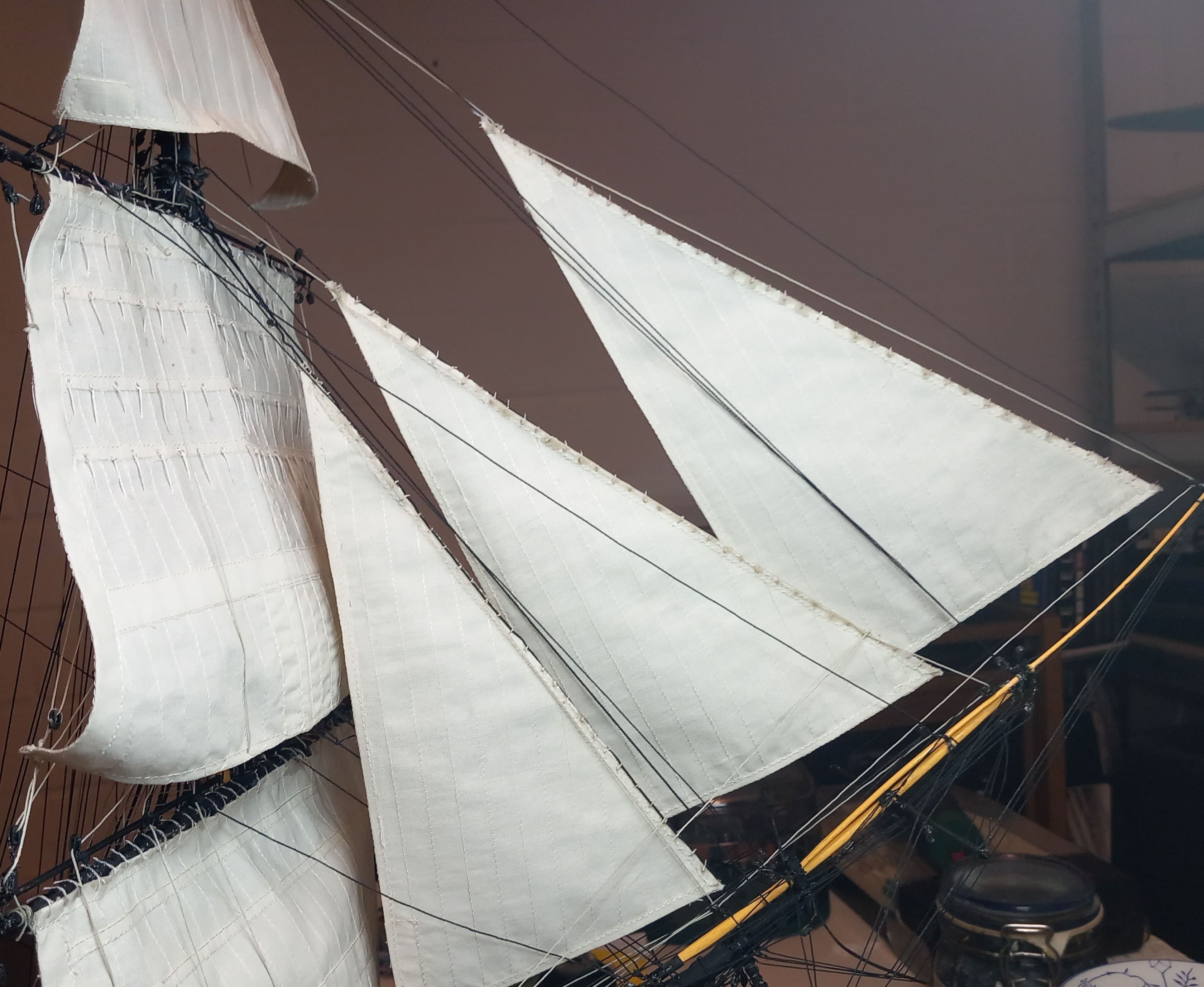

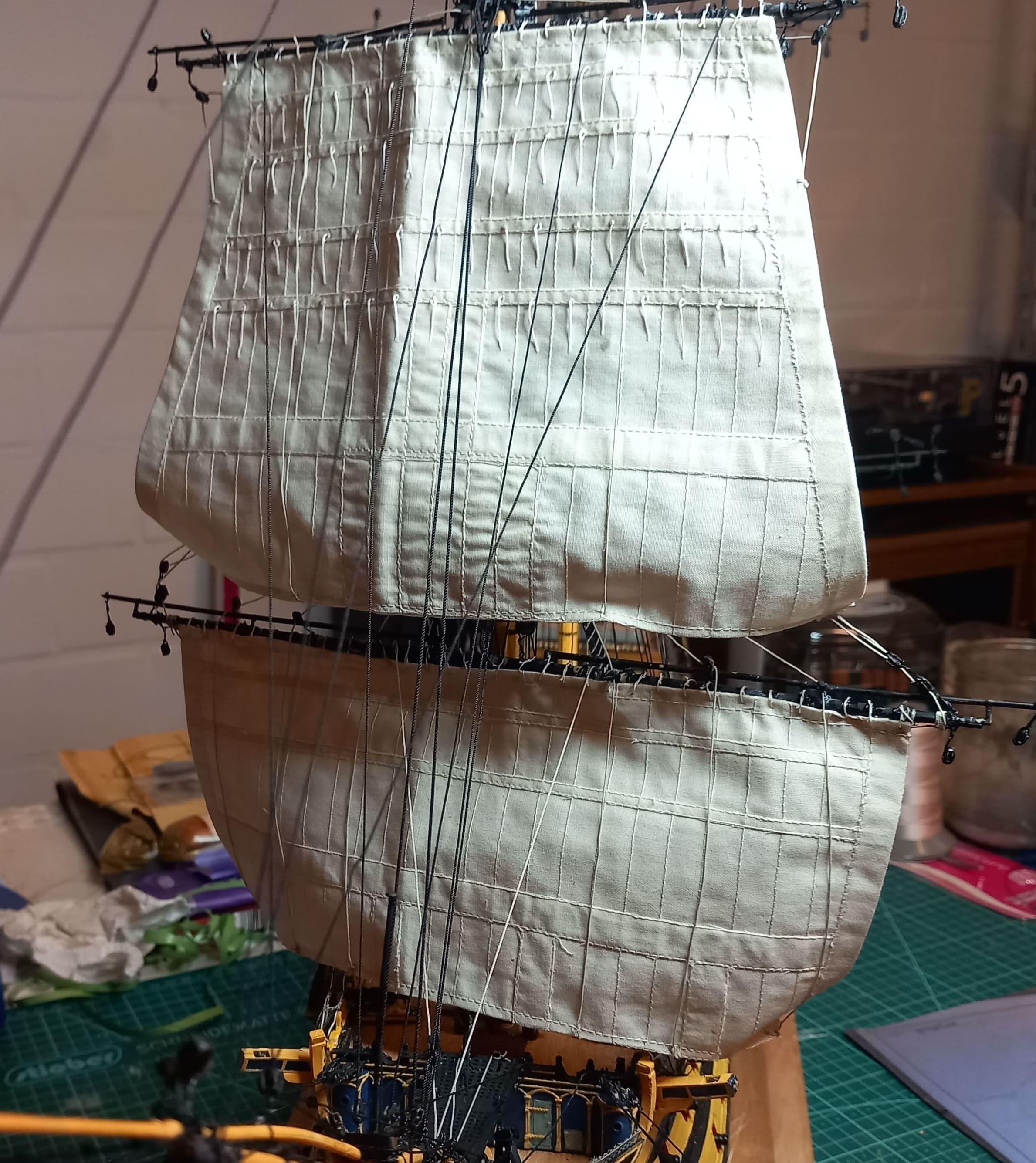

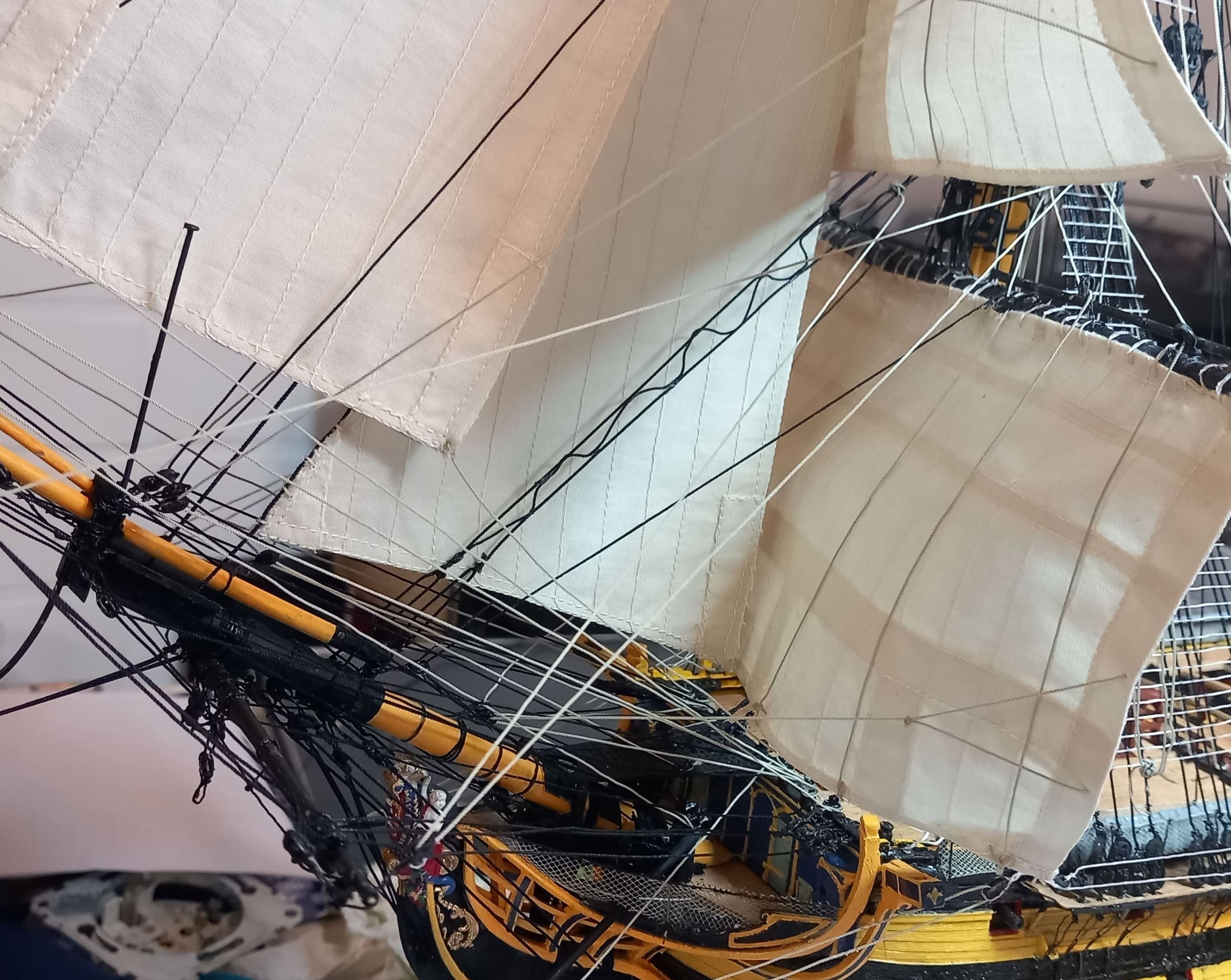

Es geht weiter. Vorbramsegel hängt. Auch die vorderen 3 Segel, Außenklüver, Binnenklüver und Vorstengestagsegel hängen. Jetzt folgen weitere Vertäuungen der Segel am Fockmast. Gruß Ingo

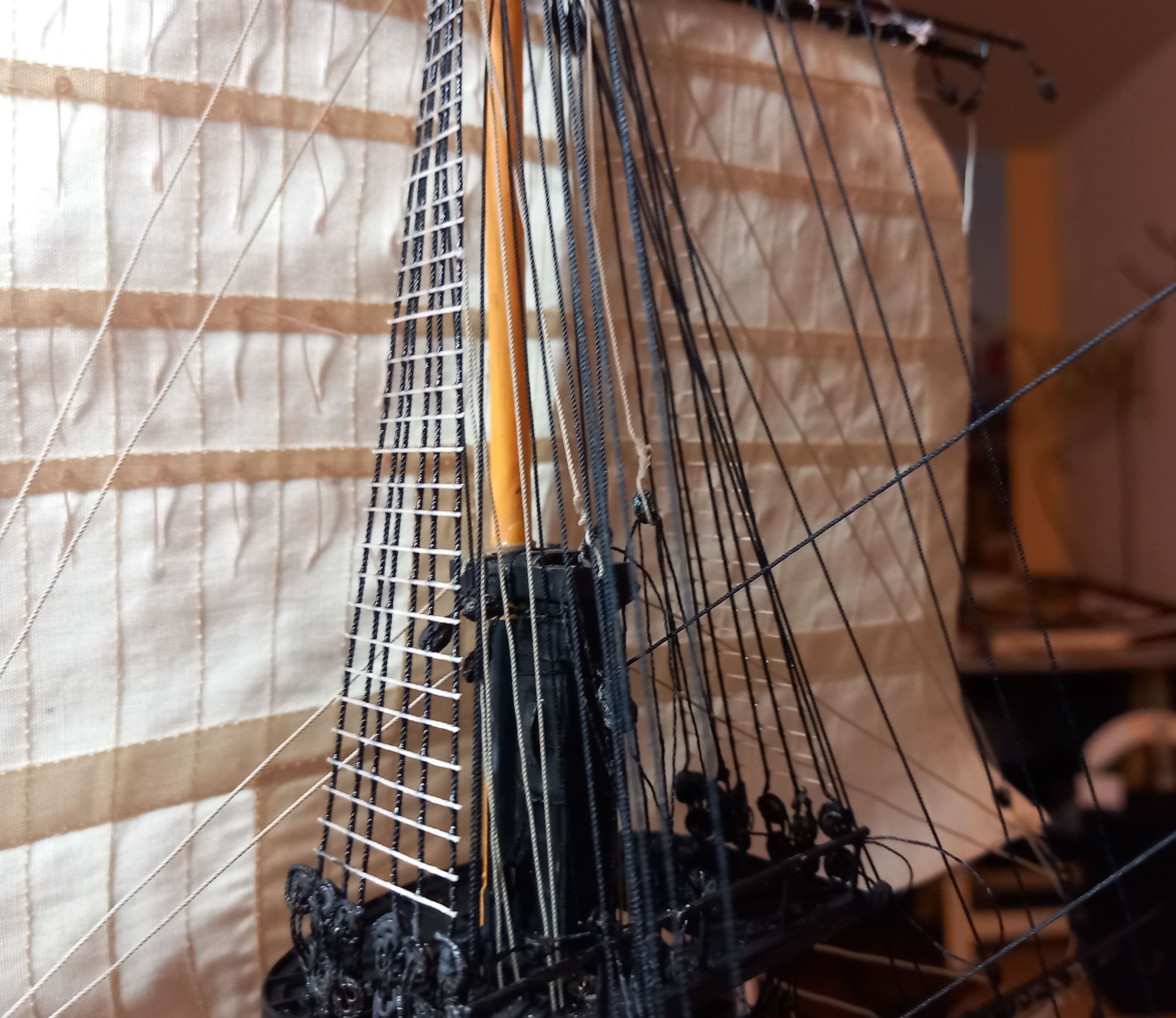

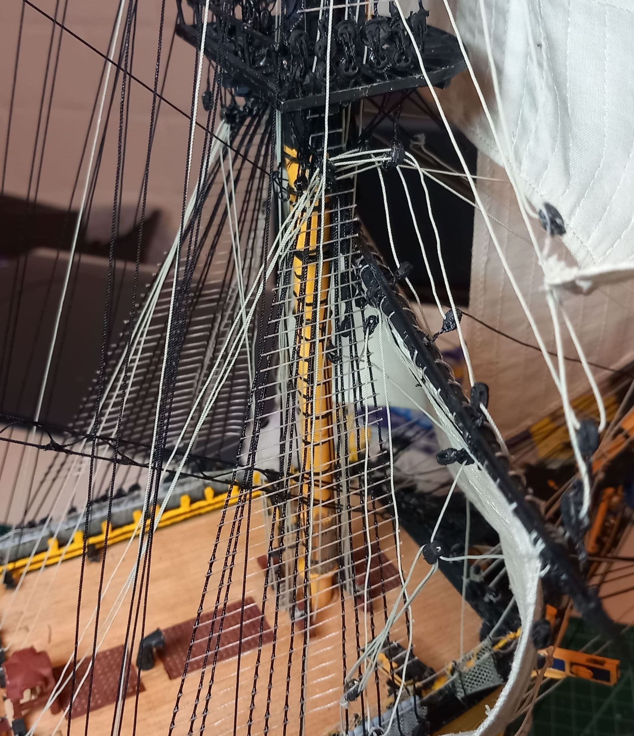

Danke schön. Allerdings denke ich daß das Schwierigste erst noch kommt. Aber es geht weiter voran. Alle Taue zwischen Bugspriet und Fockmast sind gezogen. Ebenso alle Taue hinter den Segeln mit Ausnahme der Taue, die die Rahen in den Wind ziehen. Die kommen später. Die Taue, die etwas schlaff hängen werden am Ende gestrafft. Als nächstes sind die Segel am Hauptmast dran. Gruß Ingo

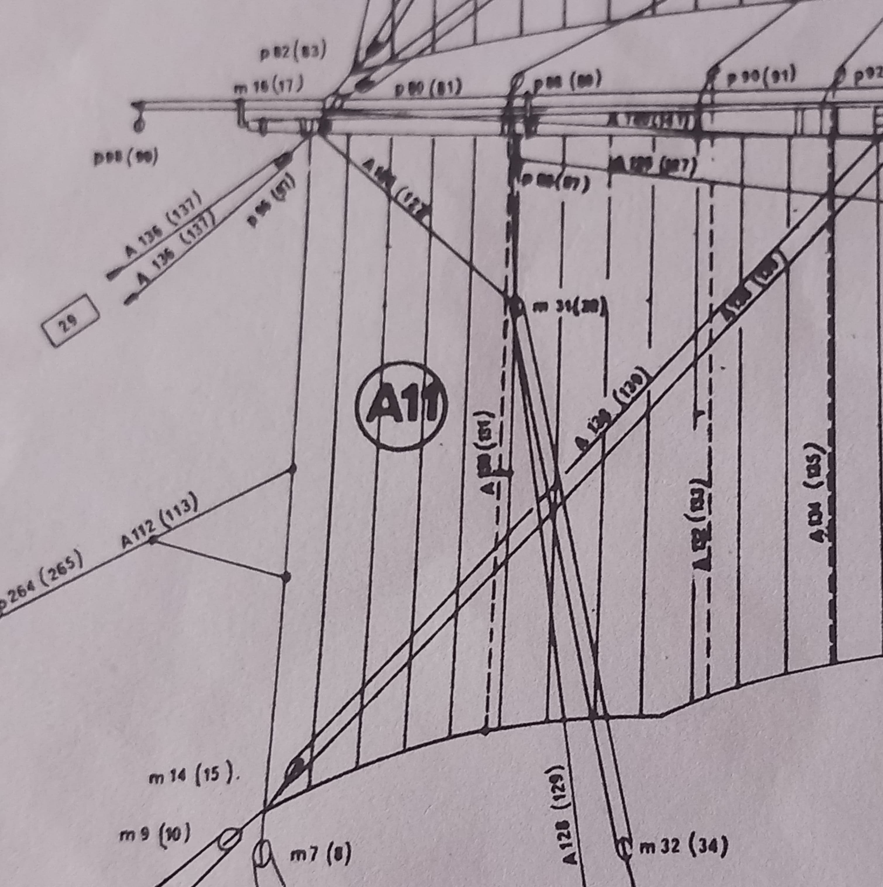

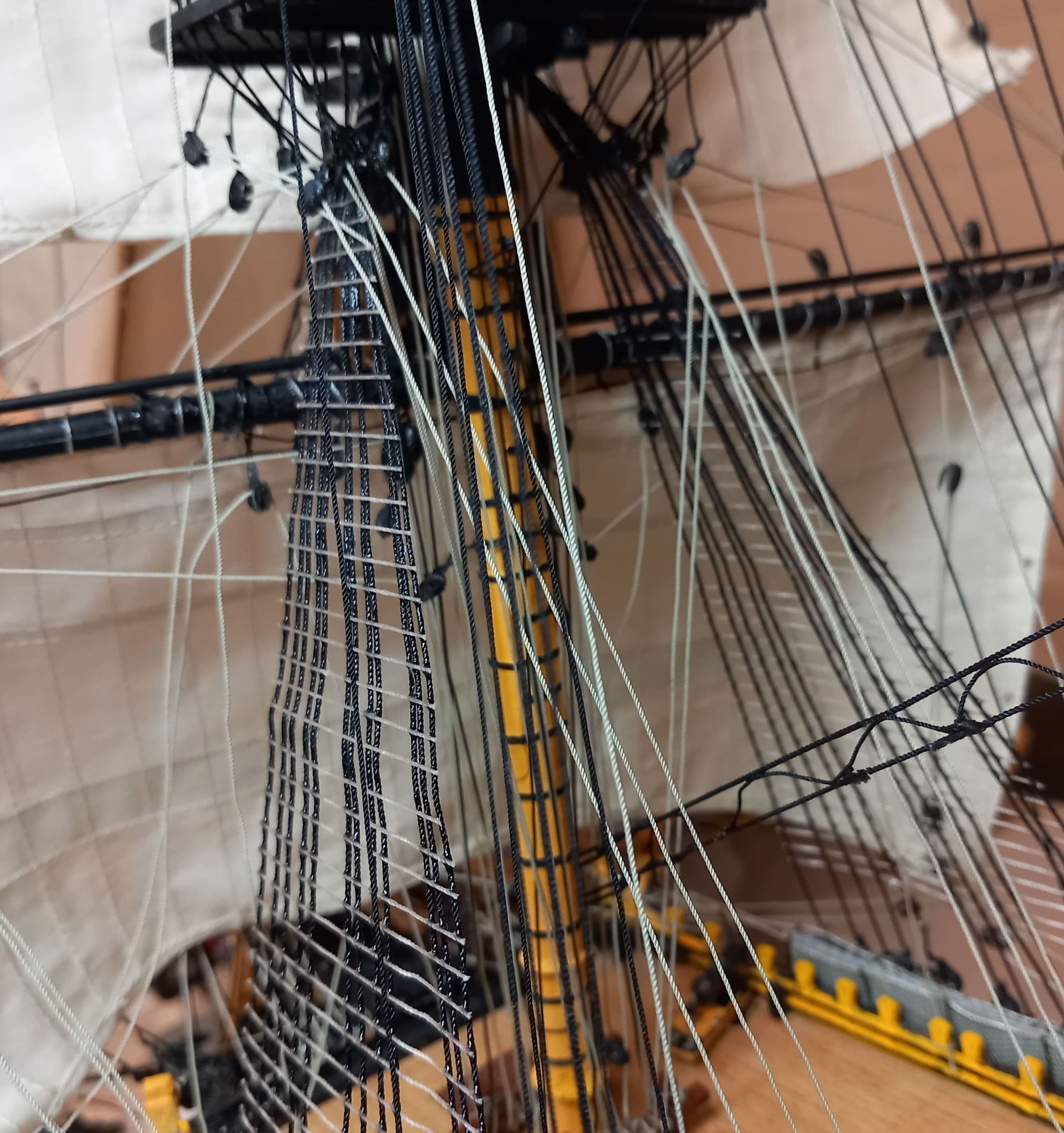

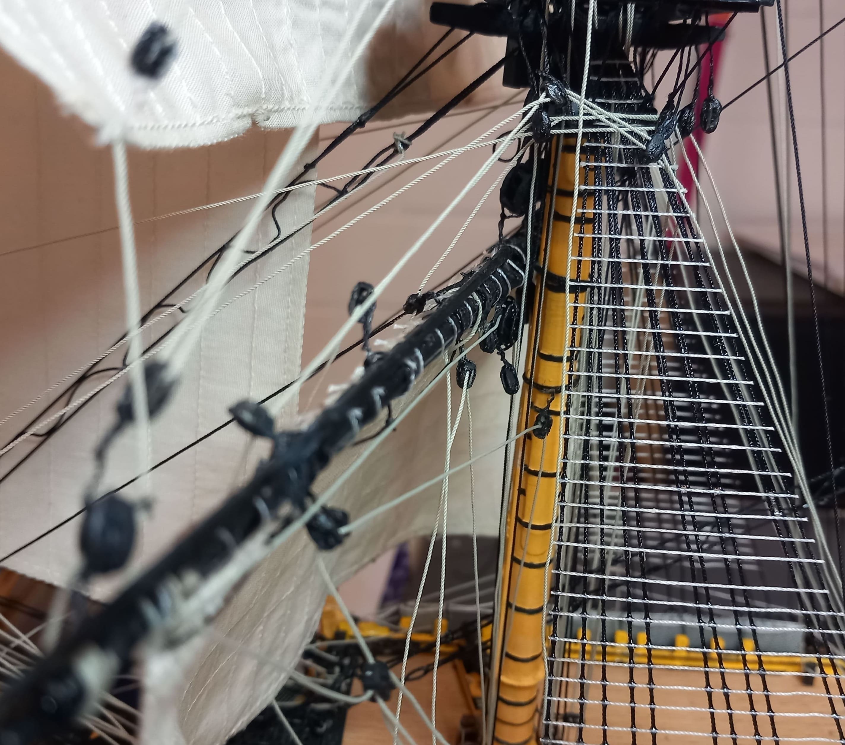

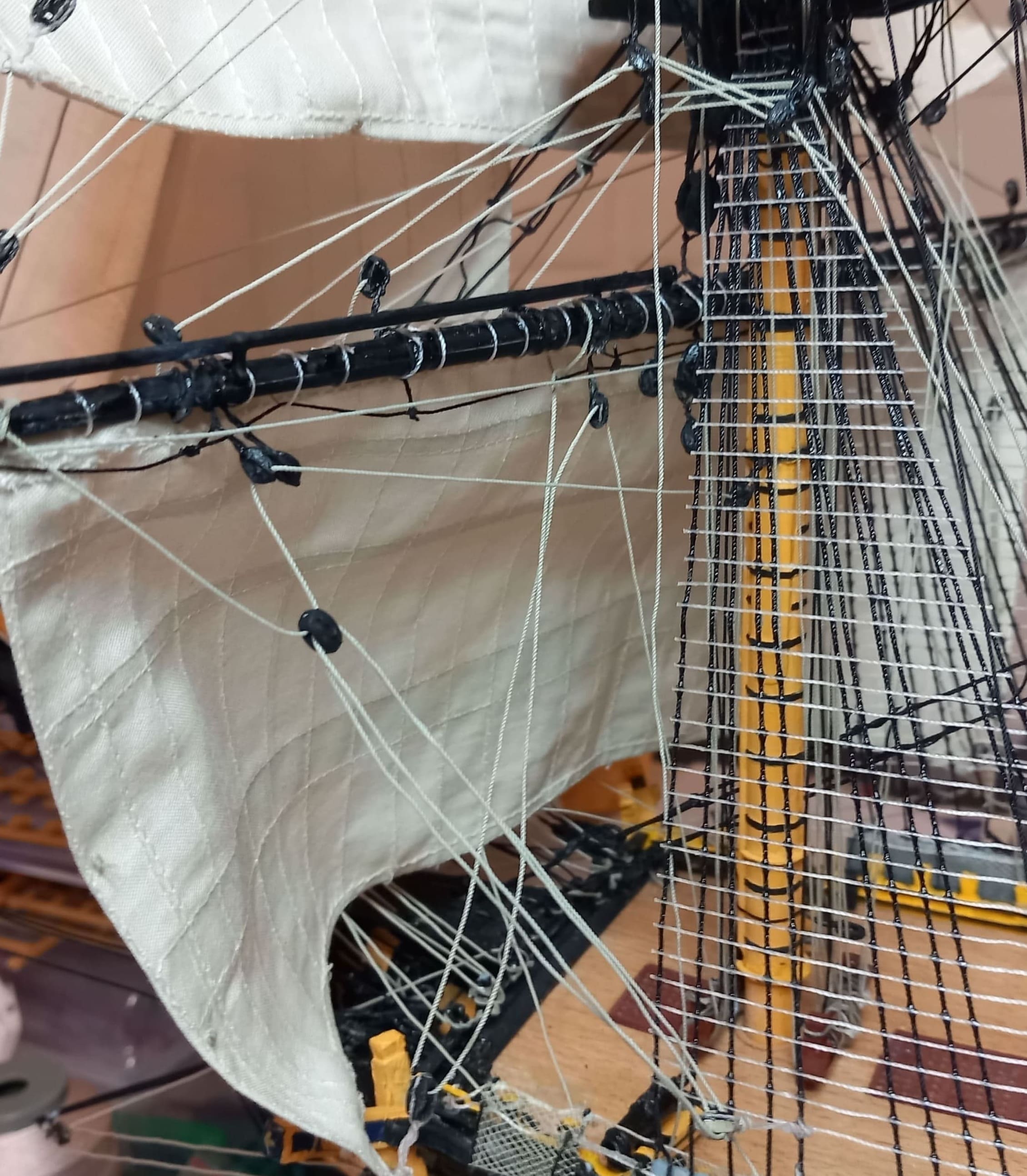

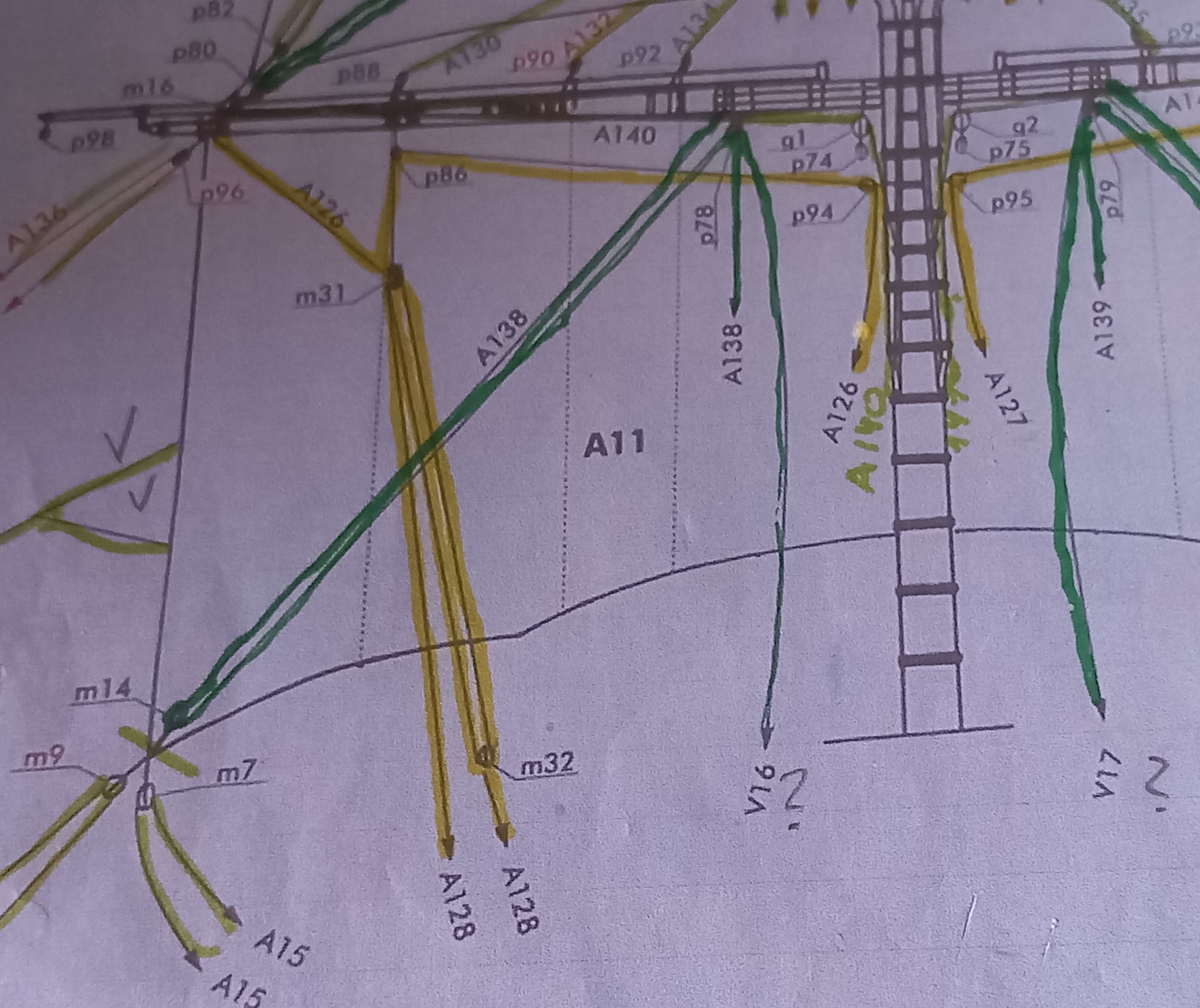

Eine Frage muss ich aber stellen... auf deinem ersten und auf dem letzten Bild ist eine Tauführung zu sehen :?:
Die gibt mir ein paar Rätsel auf. Ich meine das Tau von der Rahnock nach innen an den Mast und nach unten an die Wanten .
Das sieht ehrlich gesagt merkwürdig aus. Ist das so im "guten" Takelplan von Heller gezeigt?
Das sieht aus, als ob da 2 Taue "zusammen" gebaut wurden.
Ein Tau muss eigentlich von der Rahnock runter an die Segelecke, wieder rauf zur Rah um dann nach innen zum Mast zu kommen und dann runter an Deck=Geitau.
Das Zweite Tau wäre dann von der Rahnock außen lang an die Borwand hinten = Brassen - das was du "in den Wind zu ziehen" bezeichnest.
VG Grüße Christian
VG Christian
IngoM
Beiträge: 735
Wohnort: Lingen
Been thanked: 122 times
Danke erstmal für Euren Zuspruch. @Christian. Die Führung des horizontalen Taus A126 (127) hat mich auch irritiert.
Aber auch nach nochmaliger Kontrolle kann ich keinen Fehler bei mir feststelen. Die Taue verlaufen genau so wie in den Plänen beschrieben. Dieses Tau ist auch nur beim Focksegel vorhanden. Die Seile, die die Rahe in den Wind ziehen, ich nenne das mal so, sind A 136 und 137. Diese ziehe ich später weil sie mich bei den Segeln am Hauptmast und dem Stagsegel zwischen Fock- und Hauptmast vermutlich behindern würden. Gruß Ingo

Da hast du Recht Ingo, die Brassen sind 136/137 zum Stellen der Segel.
Das einzige, dass ich mir so spontan denken kann, dass das Ladetakel sind, mit denen z.B. die Beiboote ein- und ausgeholt wurden. Dann müsste aber an der Großrah das gleiche Takel dazu vorhanden sein. Und außerdem wurden diese TAkel bei Nichtgebrauch abgeschlagen ...
Fragen über Fragen ?!?
Lieber Gruß und tolle Arbeit, DAniel
