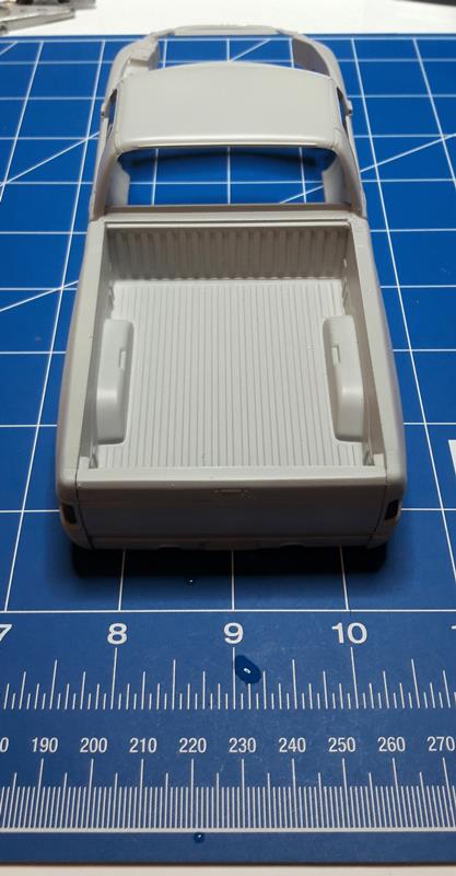

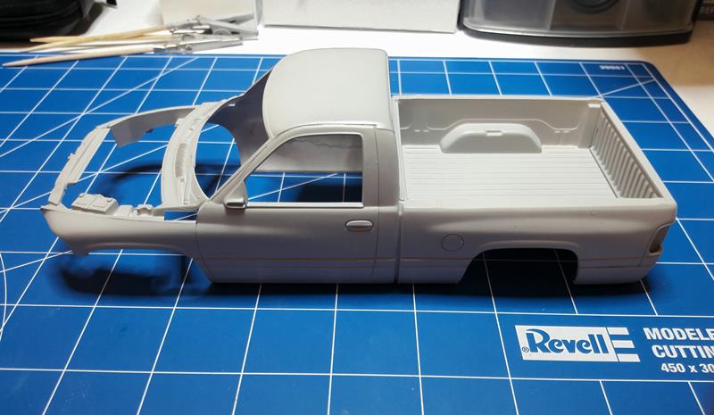

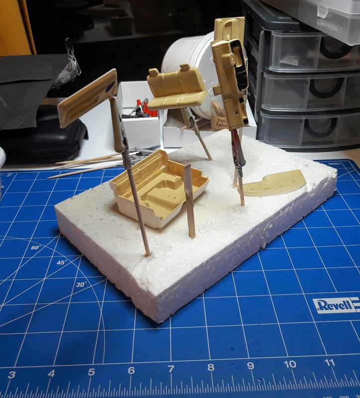

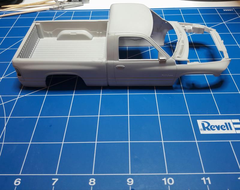

Hallo an Alle !
Mein Derzeitiges Projekt ist der Dodge RAM. Die Teile sind zum Teil lackiert aber hab schon wieder einige Schwierigkeiten und von den Farben her bin ich mir auch noch unsicher ob das interior so bleibt oder alles noch mal geändert wird !
Hier ein Paar Bilder.:
[attachment=0]20170105_182720.jpg[/attachment]
[attachment=1]20170105_182641.jpg[/attachment]
[attachment=2]20170105_182614.jpg[/attachment]
[attachment=3]20170105_182510.jpg[/attachment]
[attachment=4]20170105_182408.jpg[/attachment]

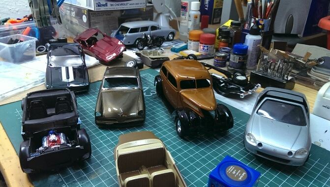

Ich möchte mal wieder ein update machen. Seit September ist es ja ein wenig her.

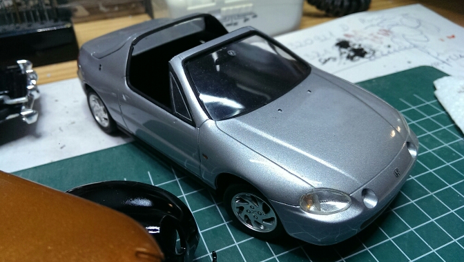

Beim CRX bin ich nicht unbedingt weiter. Allerdings ist es mir im letzten Quartal gelungen, ein LinkslenkerAmaturenbrett zu bekommen. Nur in einer Wiederauflage war das enthalten und ich hatte Glück, diesen aus Europa zu bekommen. Der Preis war - naja - grenzwertig, aber es erspart mir viel Arbeit. Dieses gilt es nun abzuformen und abzugießen. Dann kann der fertig werden.

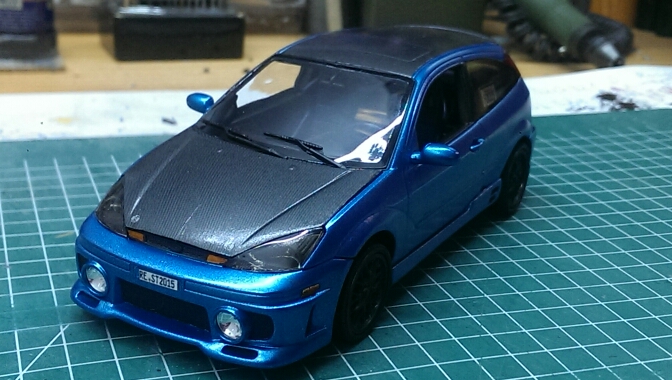

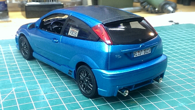

Den Wichtel (Ford Focus) darf ich nach dem Weihnachtsstammtisch nun auch enthüllen :) Änderungen: Felgen vom Honda Integra, getönte Verglasung und Lampen, beflockter Innenraum, keine Rückbank, dafür Bummbumm-Anlage und ich habe mal Carbonfolie versucht. Geht so. Man sieht die kleine Falte auf der Motorhaube. Ich weiß zumindest jetzt mal wieder, warum NASCAR oder andere Ralleyfahrzeuge mich zwar faszinieren, aber ich die nicht baue. Mit großen Decals komme ich einfach nicht so klar.
Über einen Galeriebeitrag denke ich nach. Der nächste Wichtel liegt auch bereit. So einen "Dong" Chevy Monte Carlo.

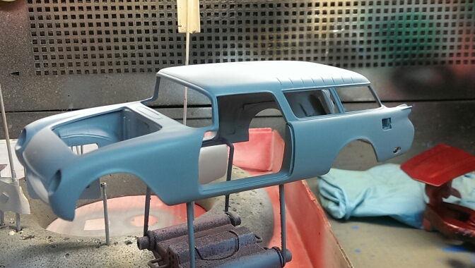

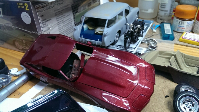

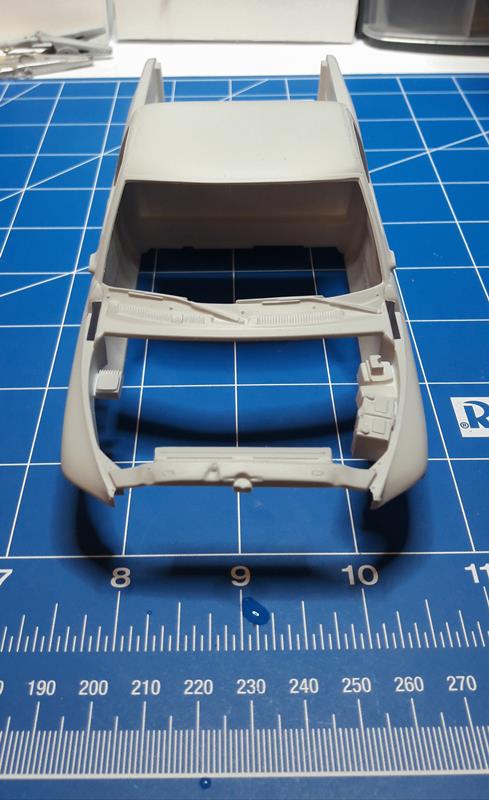

Die CorvMad ist inzwischen fertig vorbereitet für die Lackierung (Grundiert, nassgeschliffen). Liegt seit Ende November wieder in der Warteschleife. Es ist geplant, eine Negativform von ihr zu machen. Es geht nun an der Innenausstattung weiter.

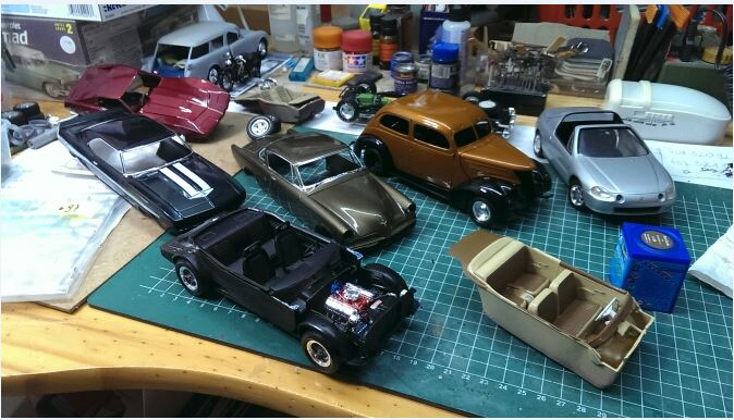

Dann habe ich ein paar Baustellen auf den Tisch gezogen und ein Modell gänzlich neu begonnen.
- Restauration einer 1978er Corvette (mit gleichzeitigem Umbau des Hecks von der Glaskuppel auf die stehende Scheibe)

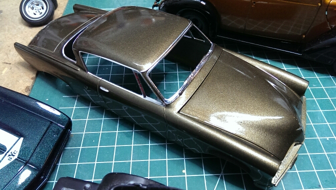

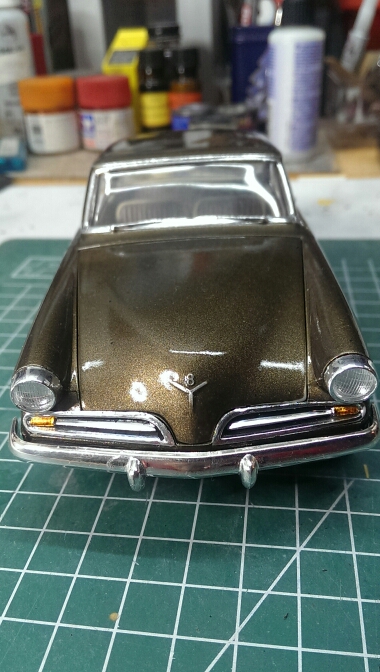

- die 2. Restauration und Lackierung des Studebaker - es hat endlich geklappt. Der liegt bestimmt schon 4 Jahre grundiert im Schrank. Beim letzten Mal hat sich der Lack beim Aufbringen von BMF mit runtergeruppt. Gestern mal schnell die Innenausstattung bemalt und die Hinterachse repariert. Jetzt kann er endlich mal fertig werden.

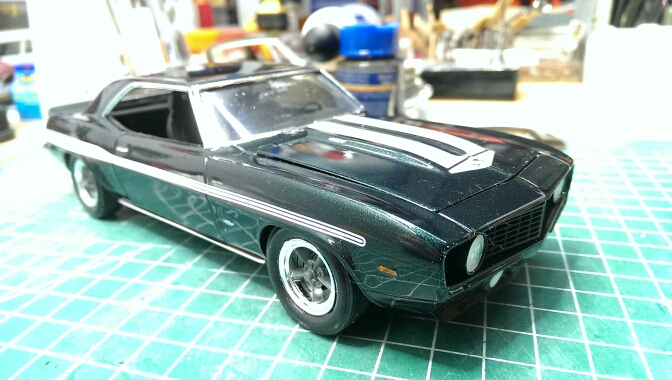

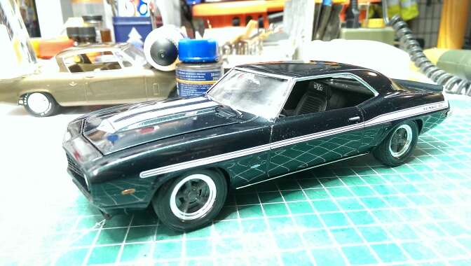

- dann hat der 1968er Yenko-Camaro eine neue Karosse bekommen. Ich meine es geschrieben zu haben: der Lack vertrug sich nicht mit dem Klarlack und ließ sich auch nicht mehr ablösen. Weder Dovanol, Bremsflüssigkeit oder Lackentferner von Würth haben geholfen. Der ist soweit, dass er fertig gestellt werden kann

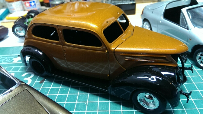

- neu im Bunde: 1937er Ford. Bissi schicke Lackierung, Tieferlegung und fertig. Mehr ist erst mal nicht geplant. Der war spontan, weil ich eine Farbe "Flame Orange" von Ford in die Finger bekam und ich die  u n b e d i n g t  lackieren wollte. Der Ford stand eh schon auf dem Tisch, also warum dann nicht der :D?
Alle Modelle sind mit der Dose lackiert :D Das mal nebenbei bemerkt ;) Camaro & Ford wurden sogar unter 0°C im Dezember lackiert. Draußen. Alles geht, wenn man nur die Spraydosen ordentlich anwärmt. Ich war selbst überrascht, dass es so gut funktioniert hat.
Also ich baue auch Modelle :lol:

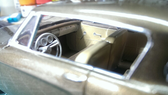

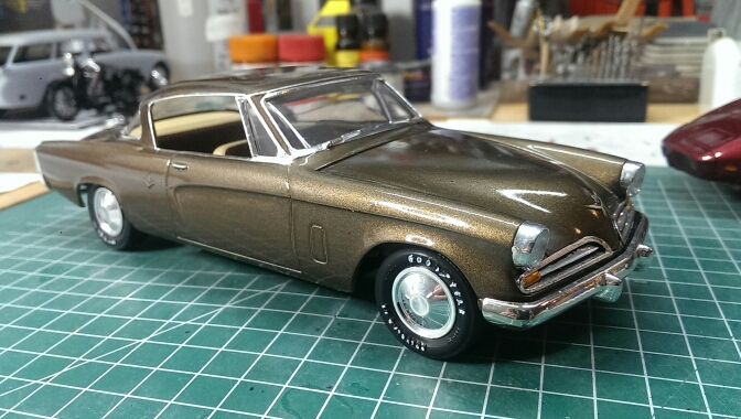

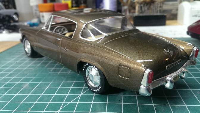

Der Studebaker war vor 14 Tagen mit dem Camaro fertig:
Stude
Stude
Stude
Stude
Stude
Stude
Stude
Stude
Der Motor ist nicht aufregend und nicht komplett. Die Haube geht zwar auf, aber bleibt (wie bei allen Autos bei mir in den Vitrinen/Regalen) geschlossen. Wenn ich entsprechende Teile zum Komplettieren finde, kann da mal ran gegangen werden. Das Augenmerk (wie bei der Corvette) war, ein schönes Standmodell zu bauen.

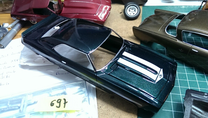

Vom Camaro habe ich bisher nur zwei Bilder gemacht, als er fertig wurde:
Camaro
Camaro
Camaro
Camaro
Beim Studebaker im Hintergrund wird aktive Druck ausgeübt, damit der Rahmen vorne auch mit der Karosserie eine Verbindung eingeht :lol:

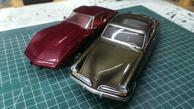

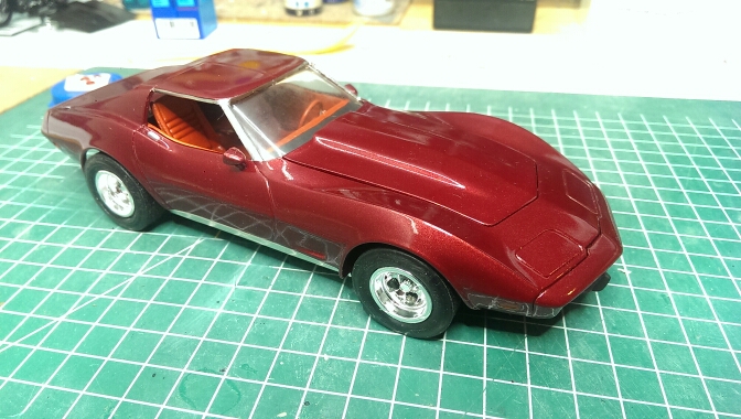

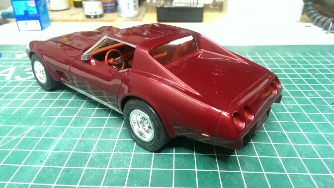

Gestern stellte ich dann die Corvette fertig.
Corvette
Corvette
Corvette
Corvette
Umbauten daran: das Heck wurde abgeändert. "Normal" hat das Modell die große Glaskuppel. Diese hat nun die senkrechte Heckscheibe. Achsen wurden repariert und Räder aus der Grabbelbox angebaut, da ein komplettes Vorderrad fehlte. Die Rückleuchten habe ich auch selbst gebaut, da zwei fehlten. Die Innenausstattung eben der Lackfarbe angepasst. Der Motor ist "Corvettestandard". Noch nicht überarbeitet.
Ich stellte die Corvette mal neben den Studebaker - die haben beide den gleichen Maßstab ;)

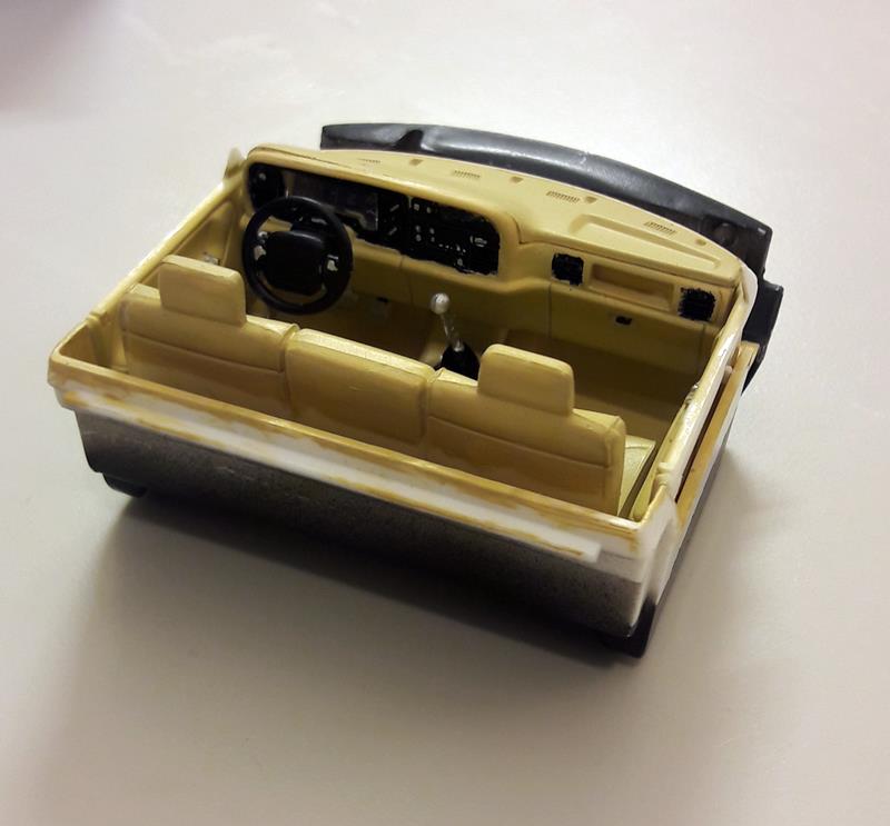

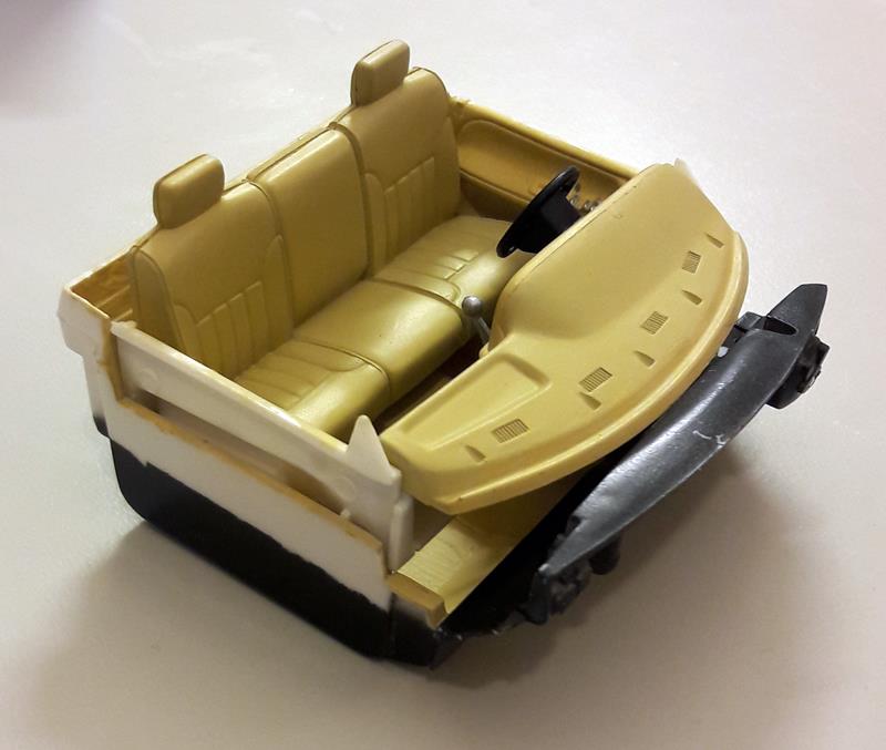

@Christian Auch nicht schlecht ich bekomme schon nen Frust irgendwie beim Dodge Ram und du baust gleich an 4-5 Modellen gleichzeitig ein wahnsinn :!:

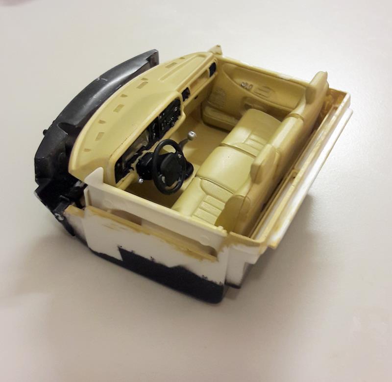

hab da ein paar Bilder vom Fortschritt.:
Interior 1.jpg (45.42 KiB) 11588 mal betrachtet
Interior 2.jpg (45.21 KiB) 11588 mal betrachtet
Interior 3.jpg (45.08 KiB) 11588 mal betrachtet

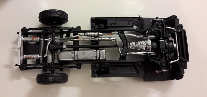

Mim Ergebnis bin ich selber nicht ganz zufrieden :( Beim Unterboden habe ich mal die ersten versuche mit dem Weathering Set von Revell aus probiert :!:
Werde aber jetzt auch mein 2 Modell beginnen den Ferrari sa Aberta der für meine Mutter geplant ist :!:

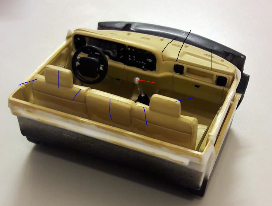

Das sieht doch mal gar nicht schlecht aus! Was frustriert dich denn?
Als Tipp für die Zukunft, weil ich da auch ab und an drüber hinweg sehe:
[] die Zusammenfügestellen (?) der Sitzhälften. Ich handhabe es so, dass ich die Sitzhälften (Rück-/Vorderseite) zusammen klebe und vor dem Bemalen/Lackieren verschleife ich die Klebestellen. Meistens genügt da schon Schleifen. Spachteln vermeide ich da meist. Wenn Du bissi großzügiger mit Klebstoff umgehst, füllt der schon vor dem Schleifen die evtl. vorhandenen Löchlein.
[] Auch die Trennnaht am Schaltknauf könntest Du ein wenig bearbeiten.
[] Wenn man es ganz genau machen mag, fülle ich zB solche Lücken mit Klebstoff auf. Wie beim Verarbeiten von Silikonkartuschen. Hier nutze ich immer den Revellkleber "Contacta"
Das soll nur eine Hilfe sein, ja? Ich habe sicherlich auch einige Autos, wo ich solche Sachen übersehen habe. Heutzutage achte ich drauf. Ich schleife zB die Sitze nicht immer. Das bewerte ich von Fall zu Fall neu.

@speedy88 Ich sehe auch nicht, was da groß zu bemängeln wäre.
Wie Victor schon sagt, kurz mit 320.er Schleifpapier trocken über diese Nähte und schon hast du eine Riesenschritt mit kaum Aufwand.
Die schwarz gegenzeichnenden Lücken könnte man auch mit Silber Edding ausfüllen, dann ergibt das schöne Chromleisten.
PS: Mir gefällt die Sitzfarbe. Die hat etwas.
Speedy88
Beiträge: 535
@Christan Ja du ich bin über jede Hilfe dankbar :!: Also auf die Trenn nähte bei den sitzen habe ich jetzt selber nicht so drauf geachtet. Wollte die Boxen bei der Türverkleidung in Schwarz haben wo die Farbe aber nicht so wirklich decken wollte und ich dann nochmal mit der Farbe Beige drüber ging und das dann so halbwegs gedeckt hat. Die Lüftung hab ich auch nicht so gut hinbekommen das ich da schöne Kanten und so drinnen habe. Die Farben sind von Revell Aqua Color.
@tintifax 2 Ja mit Silber Edding wäre auch eine Idee. Die Sitz Farbe finde ich jetzt am Bild ein bisschen heller. In echt finde ich sie ein ticken dünkler als am Foto.
