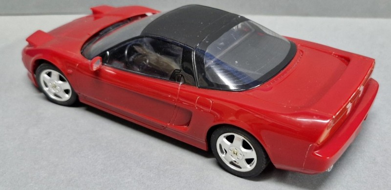

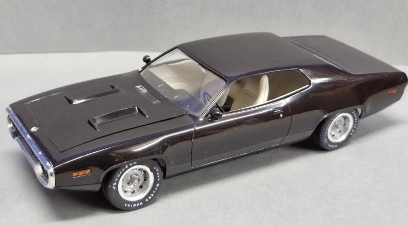

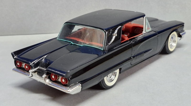

Ich möchte noch schnell drei Bilder hinterherschieben.
Die drei Modelle wurden lediglich aufpoliert. Da ist nichts lackiert (Ausnahme das Dach vom NSX), nur der Kunststoff poliert. Die Modelle stammen aus meiner Anfangszeit und als ich was aufschnappte, dass man Kunststoff auch polieren könne, habe ich mir das erste Opfer (den T-Bird) geschnappt. Hatte super funktioniert. Den NSX wollte ich eh neu machen, also polierte ich den auch. Ging und lasse ich jetzt so. Der Plymouth noch oben drauf gelegt.
Nun werde ich mal meine Lagerkartons durchshauen, ob ich noch welche machen kann.
Ich habe dazu den langsam drehenden PROXXON (dremelartig) genommen mit Poliersteinwatteding. Benutzt habe ich die Politur Tamiya Finish. Dabei wurden die Modelle auch automatisch gereinigt. Natürlich wurde das Ganze am Schluss von Hand nachgerieben. Nö, die Modelle waren nicht zerlegt.
Hier und da muss ich nochmal die Polierreste aus den Sicken heraus bekommen. Gerade beim NSX sieht man das noch.
1958 Ford Thunderbird (Monogram)
1971 Plymouth Satellite (Monogram)
1990 Honda NSX (Tamiya)

wieder super Modelle, denn Tipp mit Proxxon werde ich auch mal Testen, bin gespannt ob es auch so gut aussieht wie bei Dir :respekt: :thumbup:

Die Drehzahl muss nur gering sein. Ich kannnicht sagen, wie langsam meiner geht. Ich habe am Netzteil einen Drehzahlregler und am Handgerät. Die habe ich beide ganz runter. Ich schätze die Drehzahl ungefähr so hoch, wie bsp so ein Quirl dreht, mit dem man Milch aufschäumen kann.

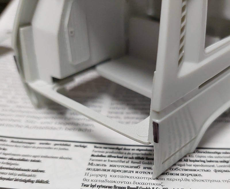

Poliert nach Sidemarker entfernt wurden
Ich hatte das erste Mal mit 5000er poliert. Ich wusste bis dahin nicht, dass man den Kunststoff so weit bearbeiten kann.
Die polierten Modelle überzeugen :thumbup:

Zum Polieren eignen sich auch gut die Microfasertücher, wie man sie zum Brilleputzen bekommt und mittlerweile auch für den Haushalt (Fensterreinigung). Bei lackierten Modellen muss man aufpassen, dass man die Farbe an den Kanten der Karosserie nicht wegpoliert.
Ich hatte immer überlegt, ob ich den Ferrari 360 von Tamiya, der in hervorragender Kunststoffqalität in Gelb gefertigt ist, einfach nur poliere oder mit meiner (un)qualifizierten Lackiererei ruiniere. Aber nachdem nun unser hiesiger professioneller Autolackierer die Methode abgesegnet hat, werde ich es auch beim Polieren belassen. Tamiy Polierpaste liegt vor.

Danke für die Blumen :D
Ich habe bei meinen ersten Polierversuchen an lackierten Autos ruckzuck die Kanten durch gehabt. Da hatte ich dann schon keine Lust mehr. Deshalb schleife ich lieber nass und mach weitere Klarlackschichten drauf, bis der Glanz da ist, den ich möchte. Jahre später (und das ist kein Witz - bestimmt 7-9 Jahre später) ging ich da mal wieder dran. Ich lackierte dann aber mit 2K-Klarlack (nur Ausnahmen - nicht alles. Ich habe es noch immer lieber "quick and dirty" fertig zu sein). Selbstredend, dass der 2K-Klarlack mehr ab kann. Aber trotzdem versuche ich das Schleifen und Polieren zu vermeiden. Selbst bei 2K gehe ich gerne mit einer hauchdünnen, stark verdünnten, finalen Schicht über das Modell.
Das es bei den Autos so gut geklappt hat, ist eine gute, andere Möglichkeit. Wie du schreibst, kommt es auf den Guß an. Der muss gut sein. Bin auf dein Ergebnis gespannt.

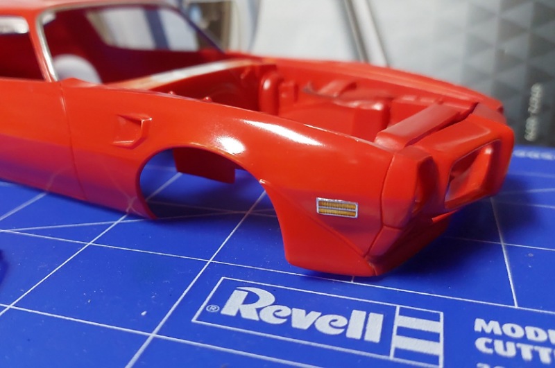

Sidemarker mit BMF und Tamiya vorn

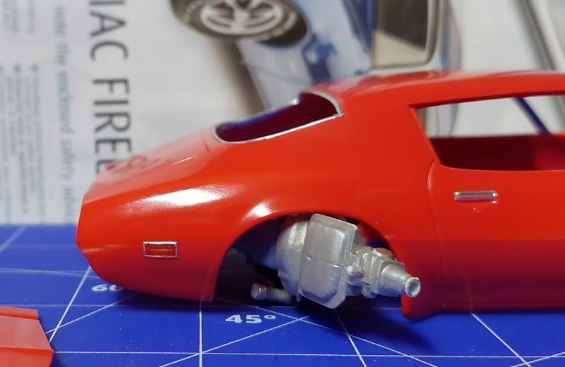

Sidemarker mit BMF und Tamiya hinten

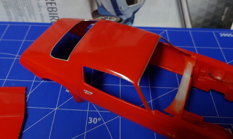

Fensterrahmen mit BMF

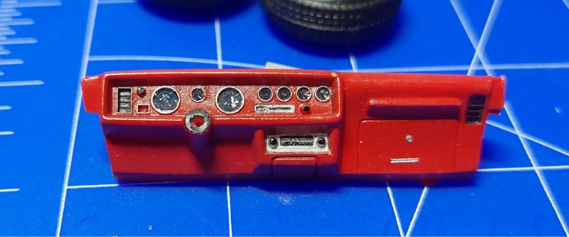

Armaturenbrett Handarbeit

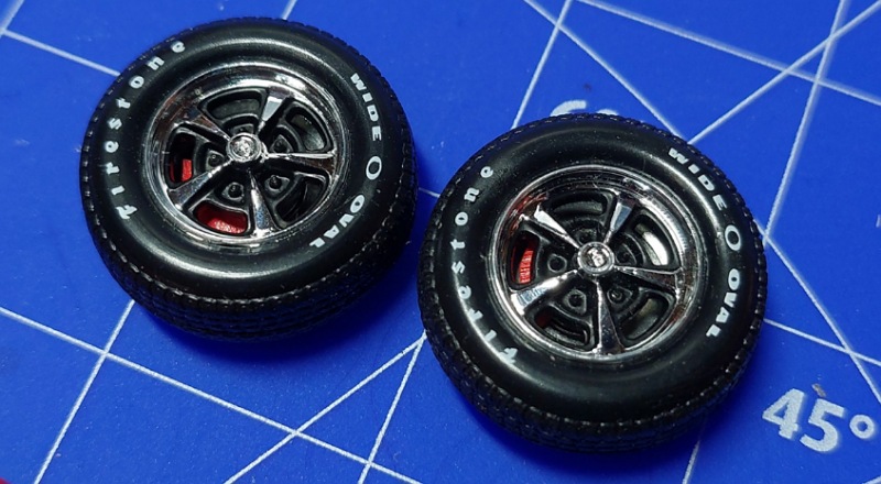

Felgen bemalt mit Bremssättel

Bei einem "Ami" muss es viel Chrom geben, also habe ich die Herausforderung mit BMF angenommen.
Mein BMF klebt nicht mehr ordentlich, wahrscheinlich zu alt, es war einmal ein Beifang von einer Hobby-Auflösung...
Die Sidemarker wurden dann noch mit Tamiya X-26 und X-27 bemalt, allerdings recht stark verdünnt, mit X20-A.
Die Fensterrahmen habe ich einige Male gemacht (schlechte "Haftung"), bin aber doch recht zufrieden.
Das Armaturenbrett habe ich selbst bemalt, nach meinen Vorstellungen. Das gelieferte Decal ist recht groß und die Strukturen/Konturen sind gut ausgeprägt. Da hätte man viel, bis alles abschleifen müssen, um das gebändigt zu bekommen... Nee, da habe ich lieber von Hand bemalt. Auf den Instrumenten sind noch Schmucksteinkleber-Tropfen, die waren aber beim Foto machen noch nicht ausgehärtet
Die Felgen waren auch ein Spaß beim Bemalen. Die Sterne mussten ja schwarz abgesetzt werden. Wie ein Spiegelkabinett, keinerlei Orientierung beim Pinseln.
Bei der Art der Radaufhängung, ist es nicht möglich einen Bremssattel oder Scheibe zu verbauen, aber man kann tief in die Felge schauen, daher meine Eigenkreation mit Papier. Ich habe ein "Tortenstück" aus Papier, rot gemacht und auf die Buchse geklebt, die mit dem Auto verklebt wird. So kann sich das Rad drehen und der Sattel bleibt an seiner Position.
