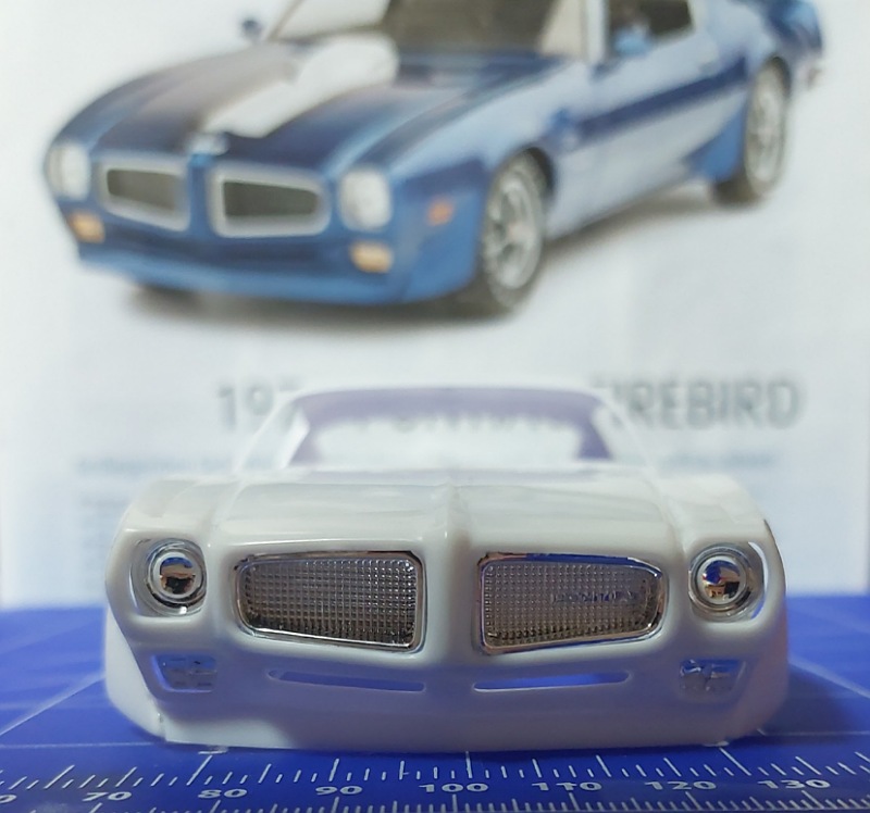

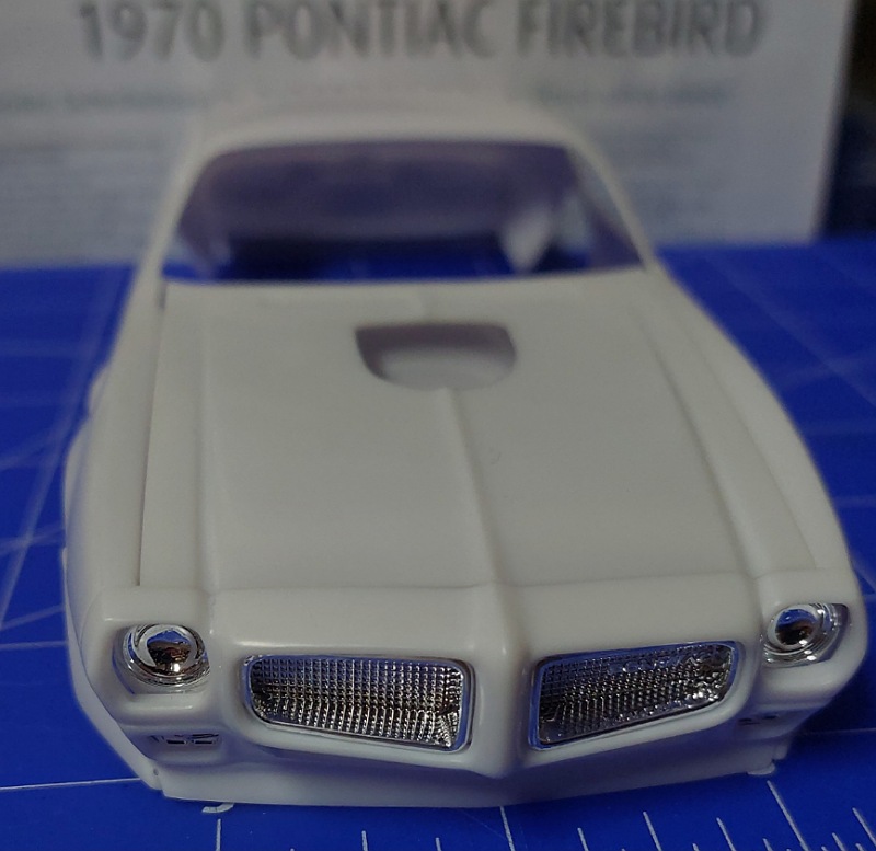

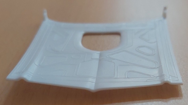

Hier einmal eine Frage an die "Blech-Patscher" unter den Plastik-Experten...
Wie man hier sieht, ist die Haube satt verzogen.
Mir schwebt vor, die Haube zu erwärmen und zu "richten".
Dadurch, dass die Scharniere keine Scharniere sind, sprich, sie haben keinerlei Führung, hilft meine Methode mit dem doppelseitigen Klebeband nicht, weil sich dann die Ecke gegenüber aufstellen wird.
Wer kann mir einen Tipp geben zum "zerstörungsfreiem" Ziel?
Heißes Wasser?
Fö(h)n?
"Trockenes" Überbiegen klappt nicht, geht immer wieder zurück...
Heißes Wasser?
Fö(h)n?

Es scheint mir so, als ob sie bei der Frontscheibe ordentlich aufliegt und "nur vorne rechts" abhebt.
- Beiträge: 4728
- Has thanked: 193 times
- Been thanked: 189 times
Da die Haube keine Scharniere ( "Zwangs"-Führungen) hat, liegt sie geschlossen letztlich nur lose auf.
Das Auto-Bild zeigt die "natürliche" Lage, ohne irgendetwas, da richtet sie sich so aus, dass sie an der Windschutzscheibe gut aufliegt. Dadurch gibt sich dann der Hochstand am "rechten" Scheinwerfer.
Ich werde es einmal mit dem heißen Wasser versuchen...

Ich melde "Vollzug", nicht mehr "Verzug"
Nach ein paar Anläufen hat es mit heißem Wasser und einer "Richtbank" funktioniert...
Die "Richtbank" bilden die Auflageflächen des Fensterrahmen und des linke Kotflügels nach.
Das Wasser war dann schon empfindlich heiß, so dass man wirklich nur kurz ins Wasser fassen konnte, um die Haube zu entnehmen. Schwer zu schätzen, ich tippe auf irgendwas um die 60Grad+ für drei, vier Minuten und dann auf der Konstruktion mit dem Fingern fixieren und biegen...
Danke für Eure Tipps und Ideen
Ich bin total zufrieden und begeistert!!!
