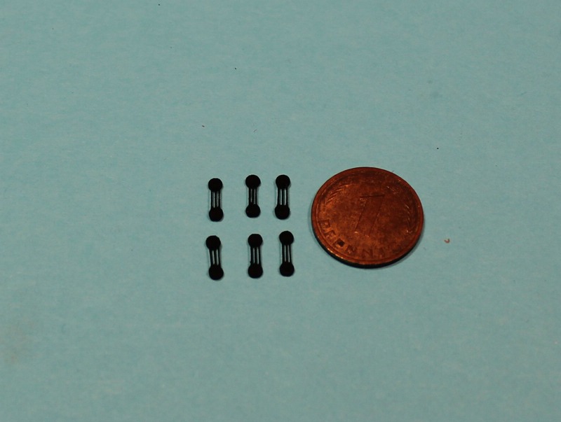

Rainer..... zum Thema "Fake-Jungfern" habe ich mal eine Anleitung zur Herstellung geschrieben.... guckst du...: viewtopic.php?f=48&t=4899
Ich denke, das erklärt es. Falls noch Fragen...fragen ;)

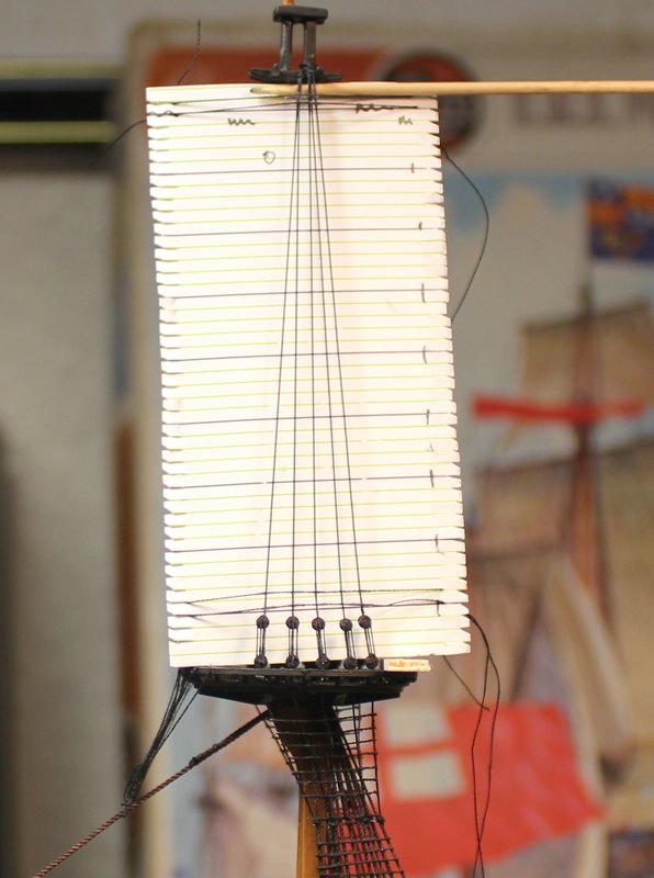

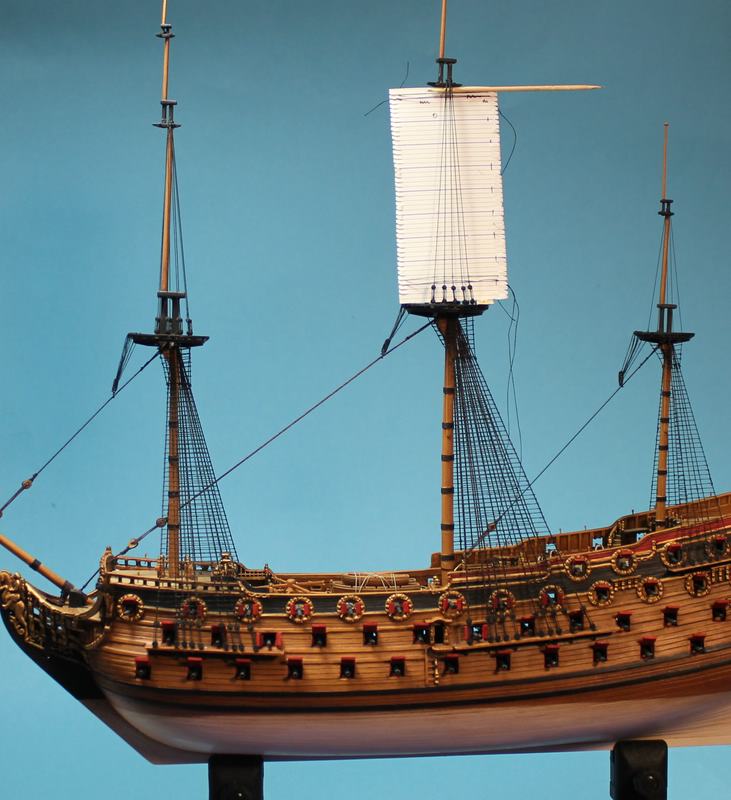

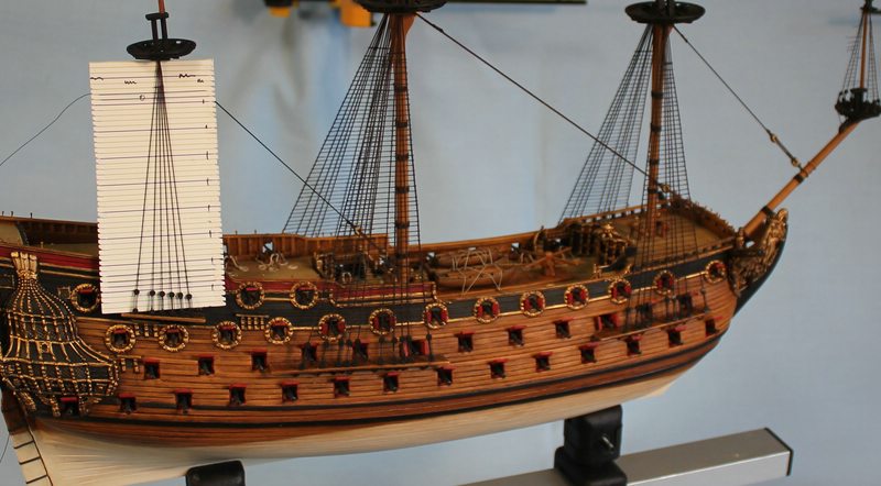

Das erst Foto zeigt die Schablone am Besan......:
....und hier etwas größer die fertigen Webeleinen.... bzw. die fertigen Wanten am Groß- und Fockmast......:

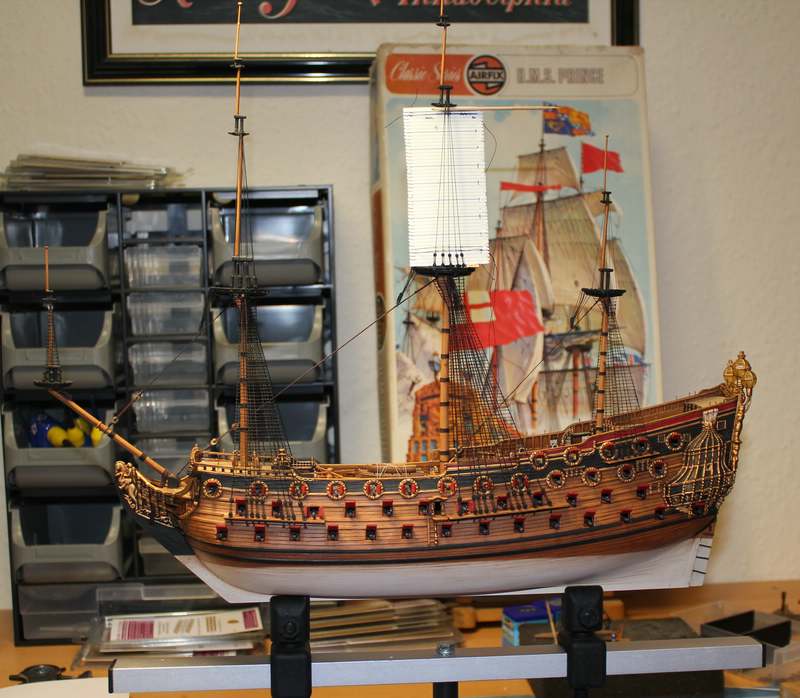

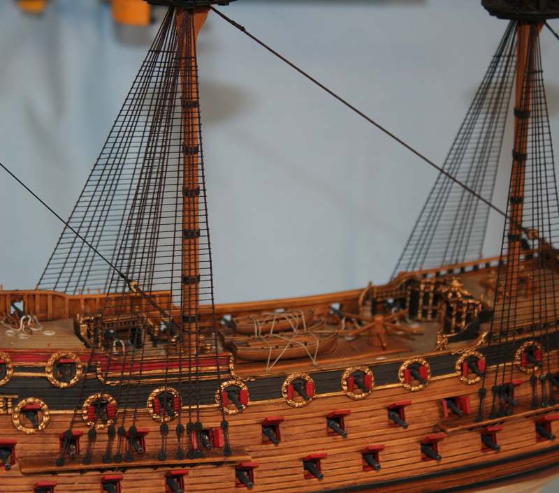

Bin immer noch mit dem stehenden Gut beschäftigt und oberhalb der Marsen (Plattformen) angekommen. Endlich ist es mir auch gelungen die letzten "Fake-Jungfern" (für den Besan ab der Mars) fertigzustellen.......:
Die nächsten Fotos zeigen mein derzeitige Baustelle an der Prince und den derzeitigen Bauzustand.....:
Bei dem was noch zu machen ist, denke ich das ich ab Mitte Januar 2021 die Segel herstellen kann.
++++++Fortsetzung folgt++++++
