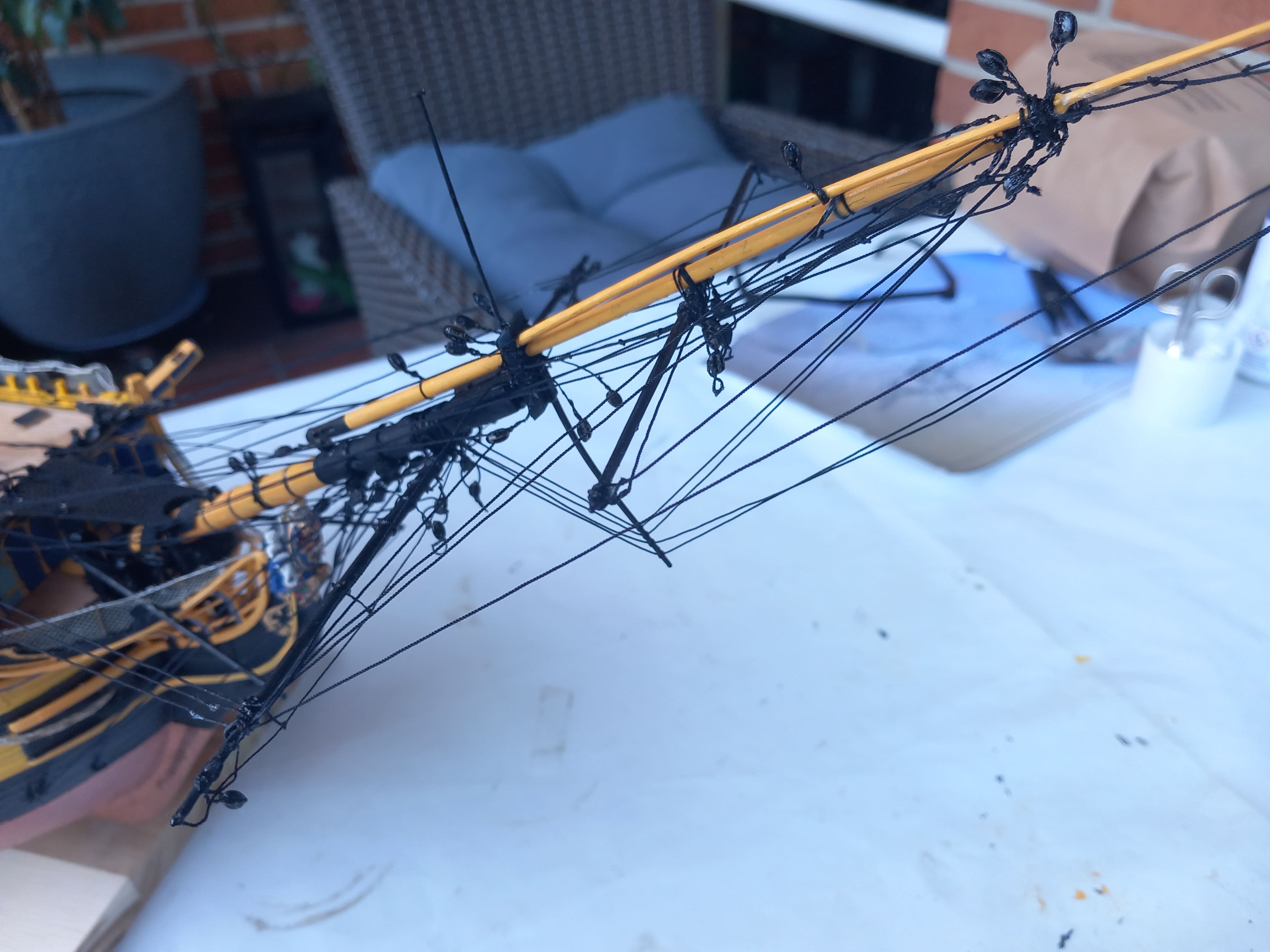

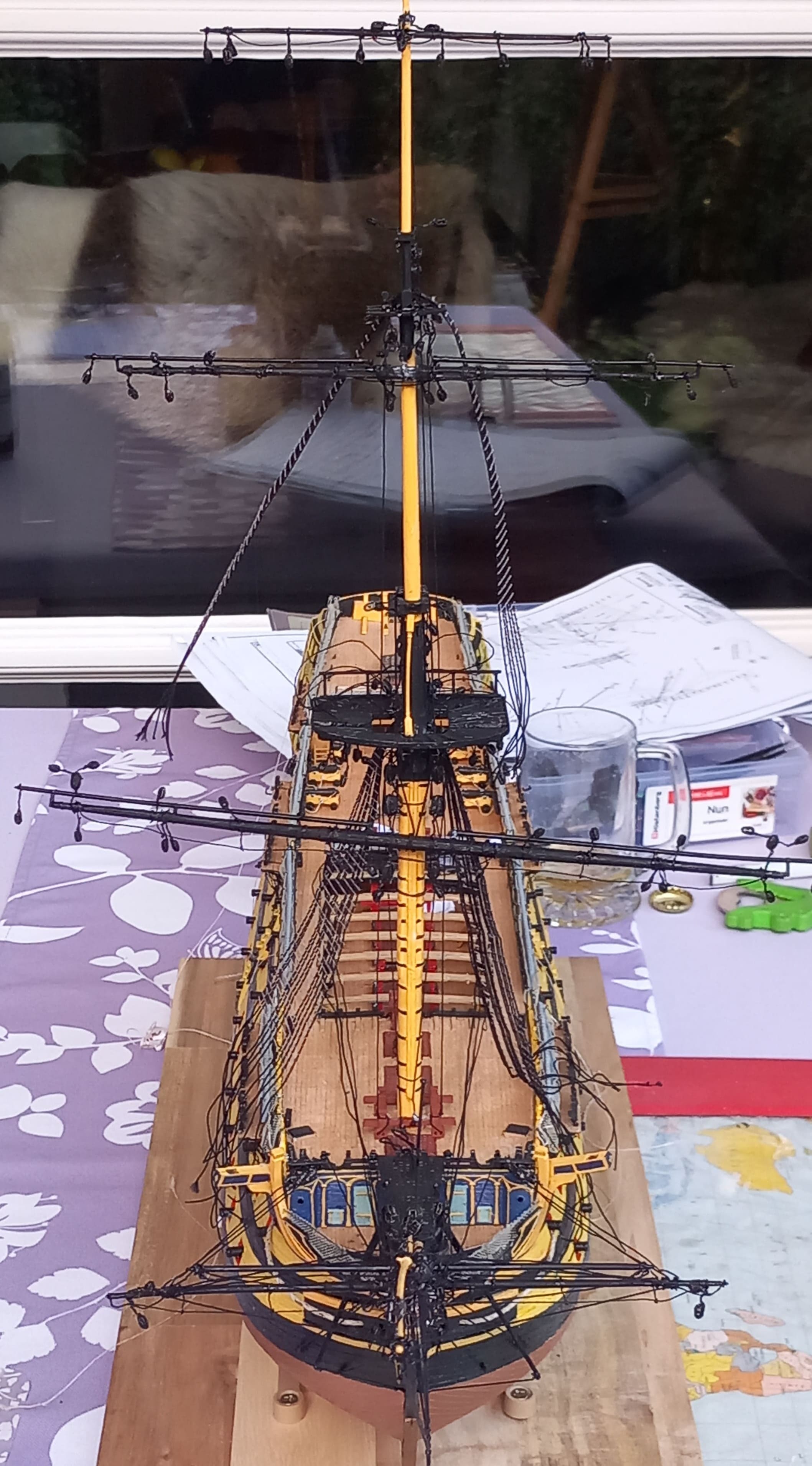

Die Rahen am Klüverbaum und am Bugspriet sind angebracht und die Taue, die ich bereits ziehen konnte sind auch angebracht. Zuerst habe ich nicht gesehen, daß die Taue zur unteren Rahe weiter zu klüverbaum und Aussenklüverbaum geleitet werden. Also musste ich das noch ändern.
Ich hoffe, daß ich nichts vergessen habe. Überhaupt muß ich sagen, daß das Morope Tau wirklich gut ist. Es sieht richtig gut aus. Nachteil, es verhält sich wie richtiges Tau und ribbelt auf wenn es abgeschnitten wird. (ich verklebe vor dem Abschneiden die Stelle, an der ich schneide)
Als nächstes beginnen die Arbeiten am Fockmast.
Gruß Ingo

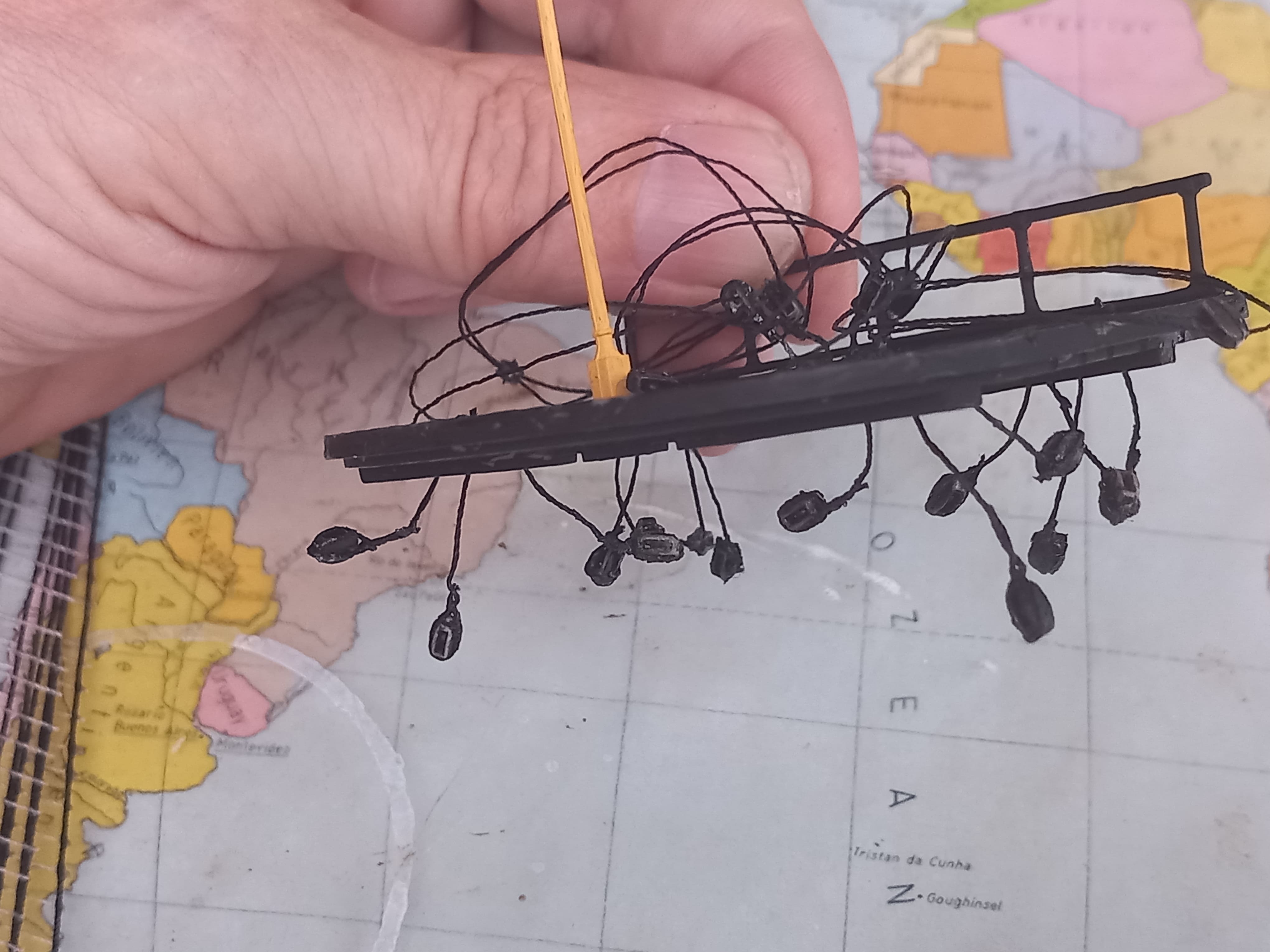

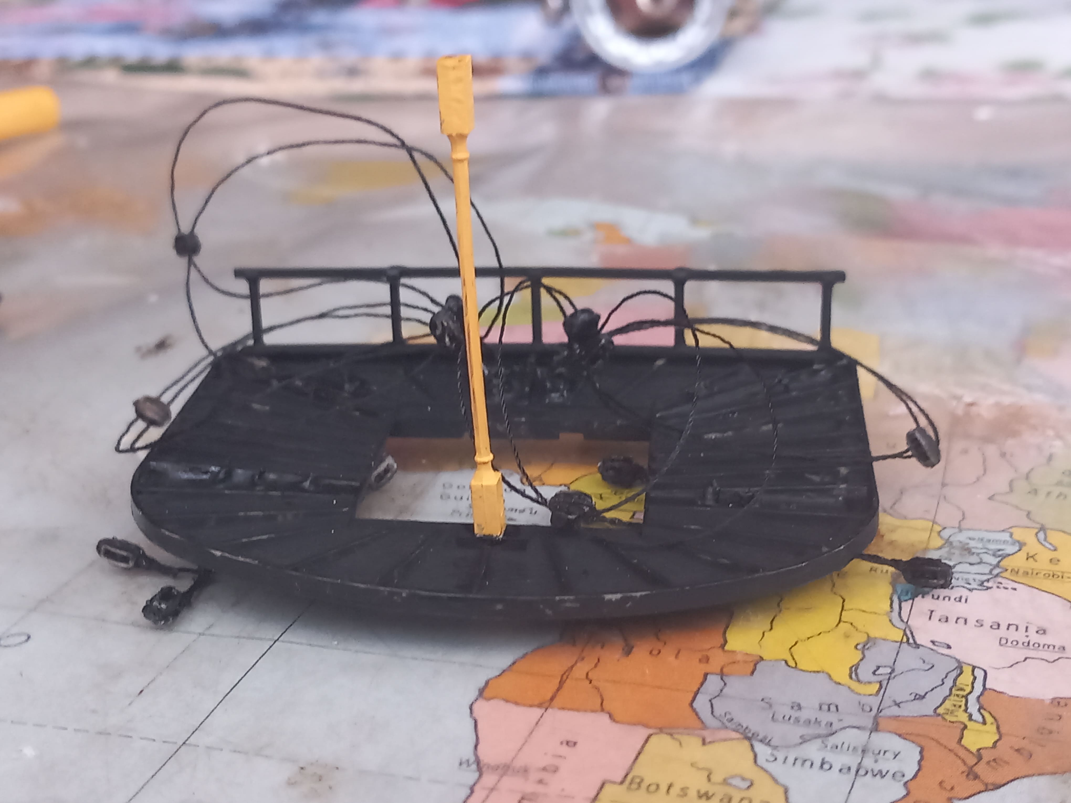

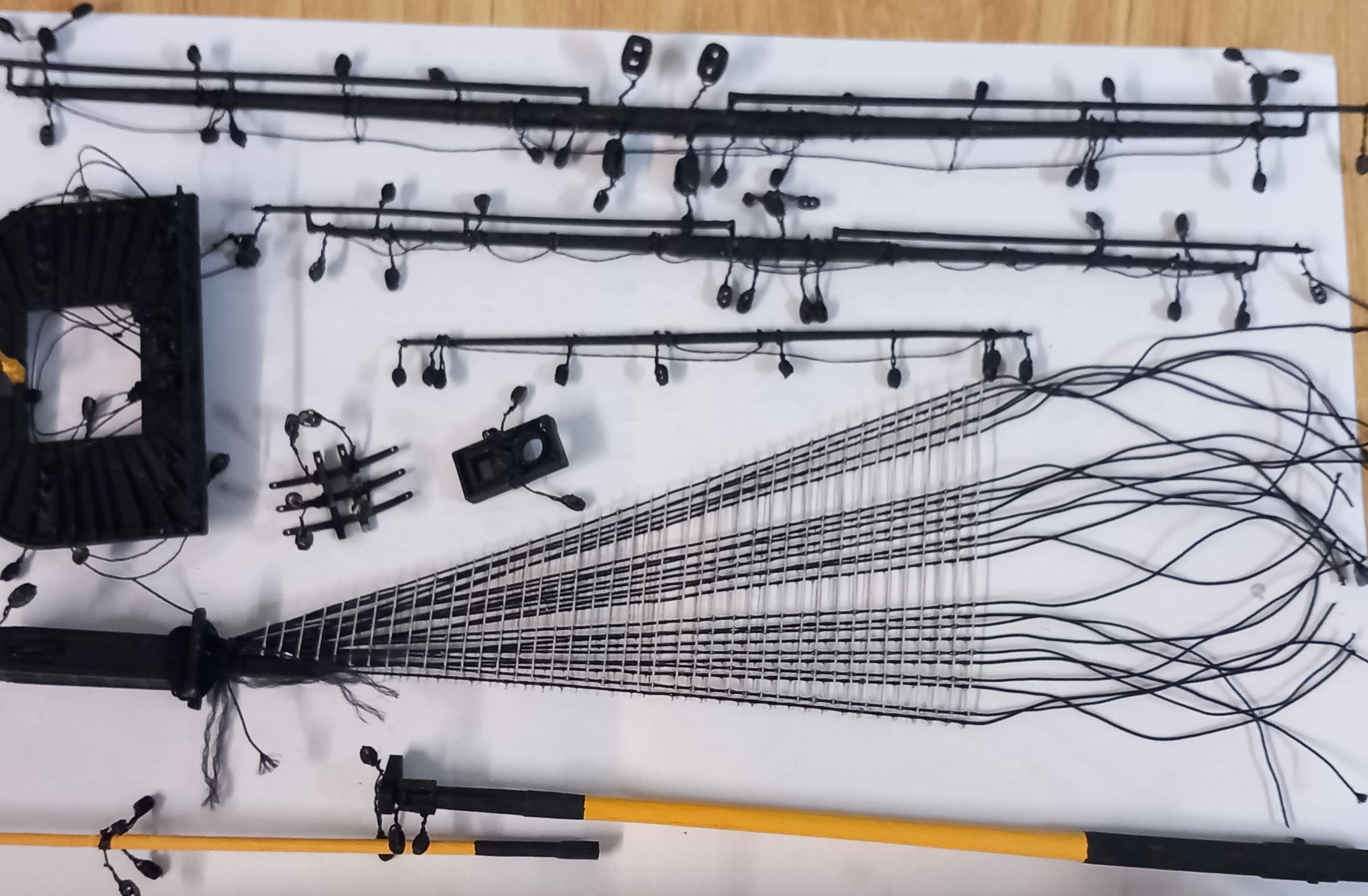

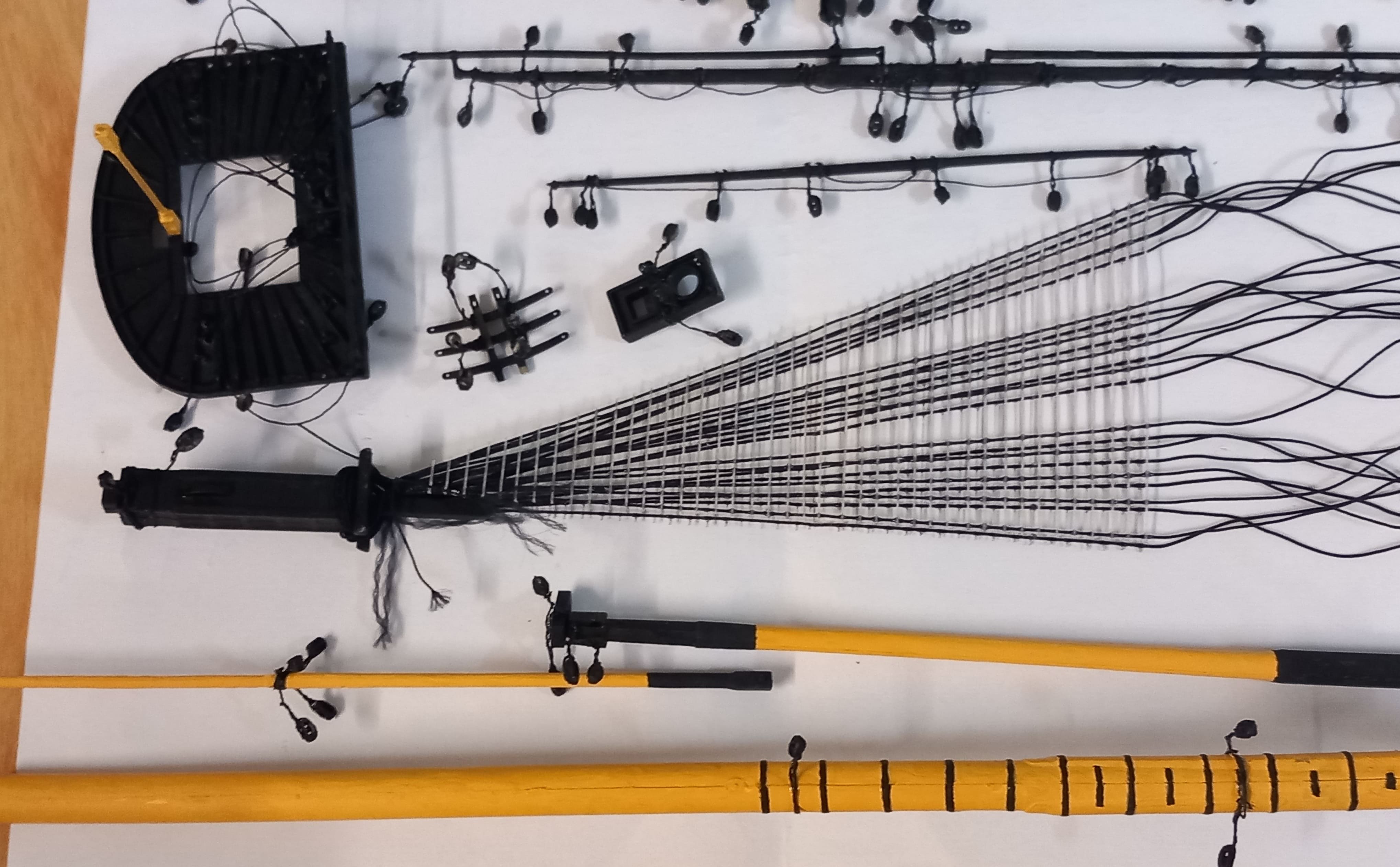

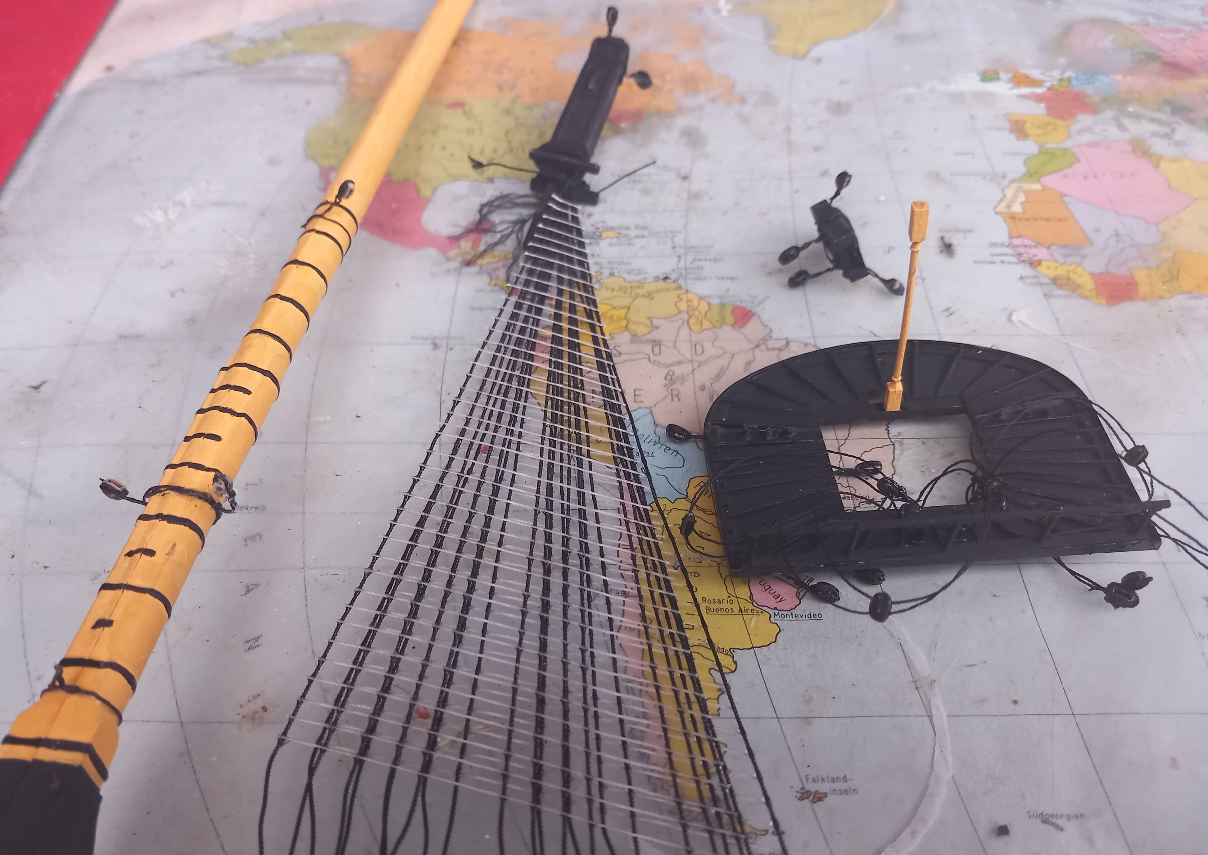

Ein weitere Zwischenbericht aus der Werft. Ich bin dabei alle Komponenten des Fockmastes vorzubereiten. Hauptsächlich besteht das darin, daß Seilrollen an sämtlichen Bauteilen angebracht werden. Am unteren Mastende und am Eselshaupt sind es nur wenige Seilrollen umso mehr aber am Kleinmars.
22 Seilrollen mit 4 Flaschenzügen sind dort angebracht.
Laut den Anleitungen sollen alle Masten vorbereitet werden, bevor der Aufbau der einzelnen Masten erfolgt.
Das werde ich nicht so machen. Wenn alle Teile des Fockmastes vorbereitet sind wird der Mast aufgestellt.
Danach beginne ich dann mit dem Hauptmast.

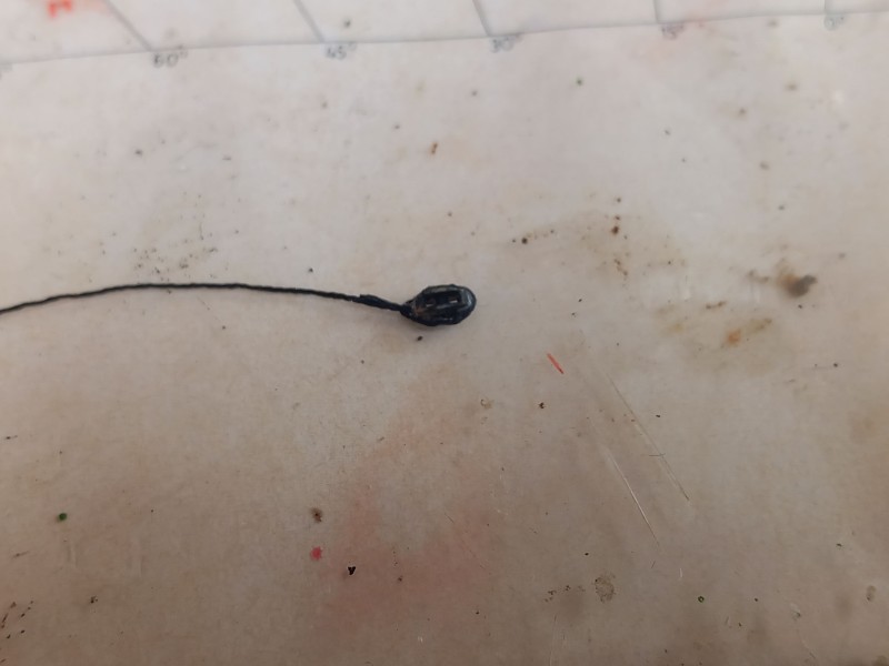

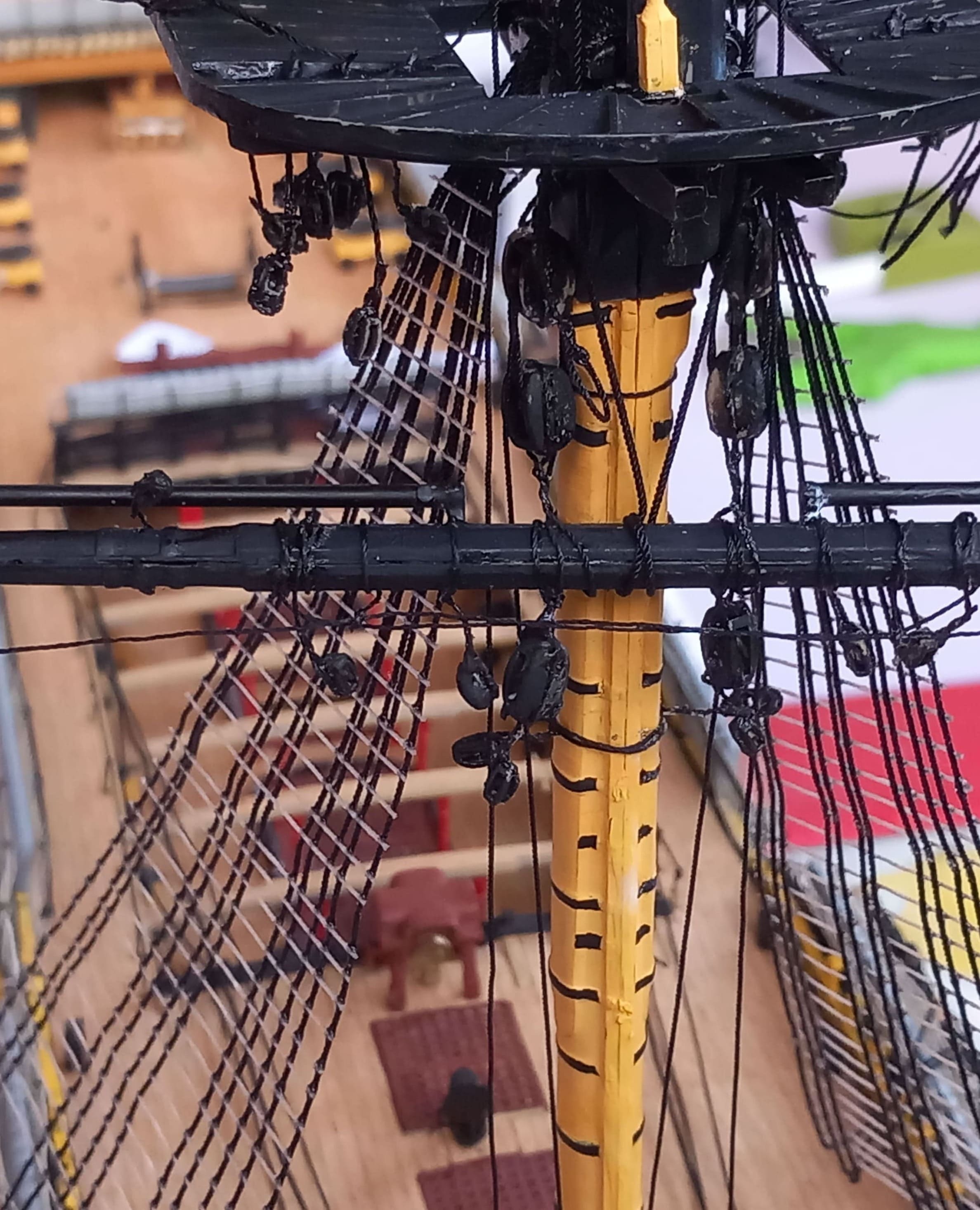

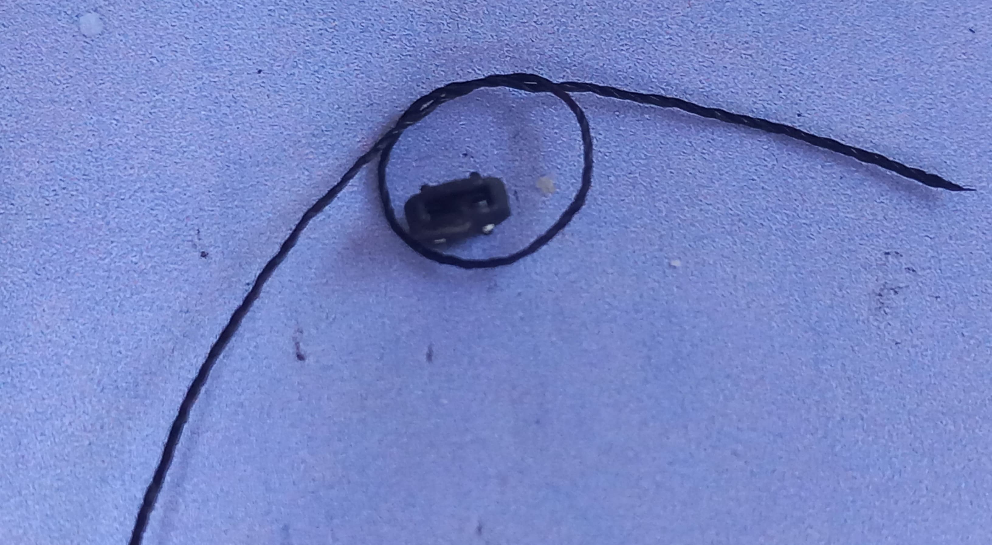

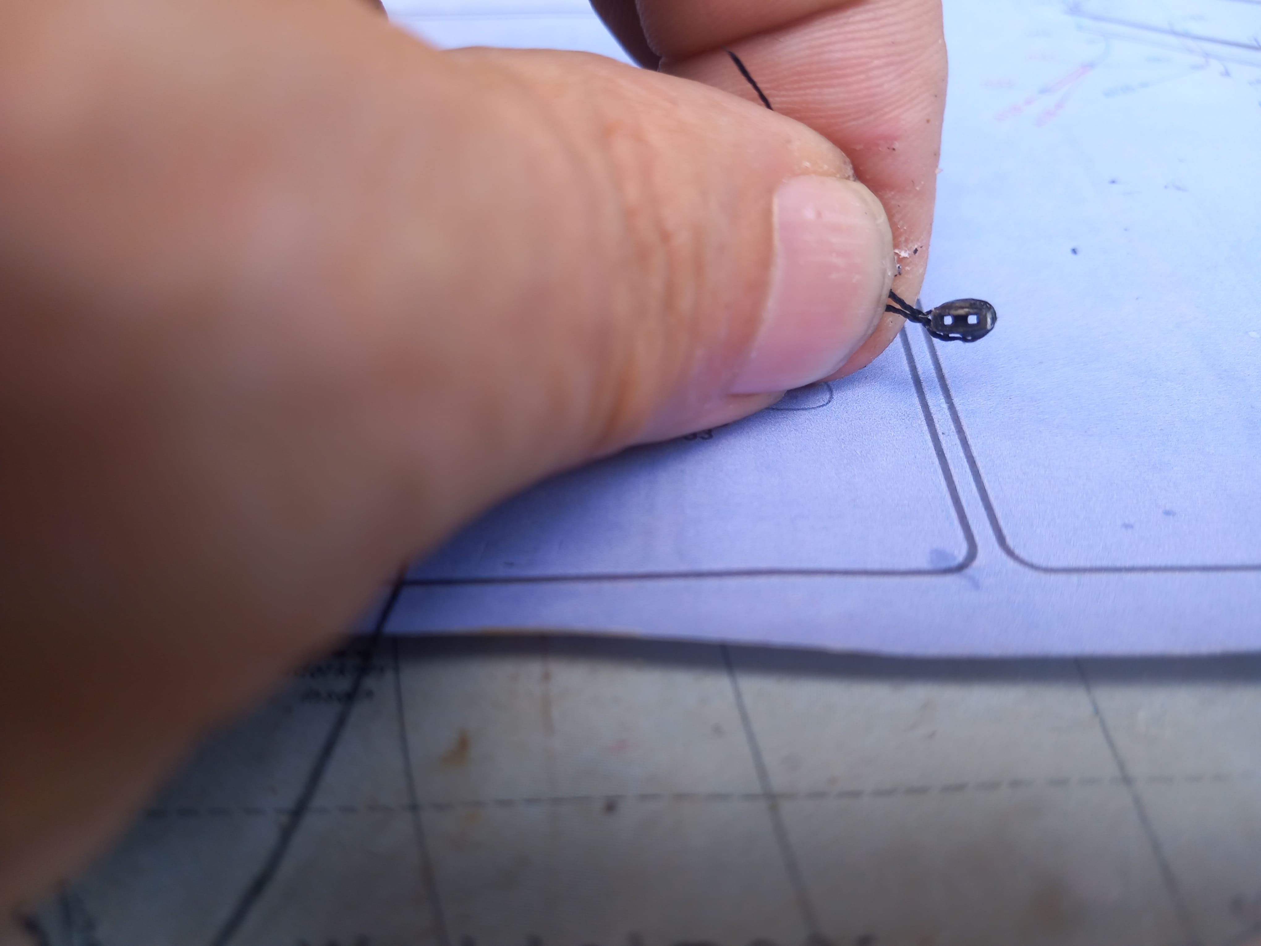

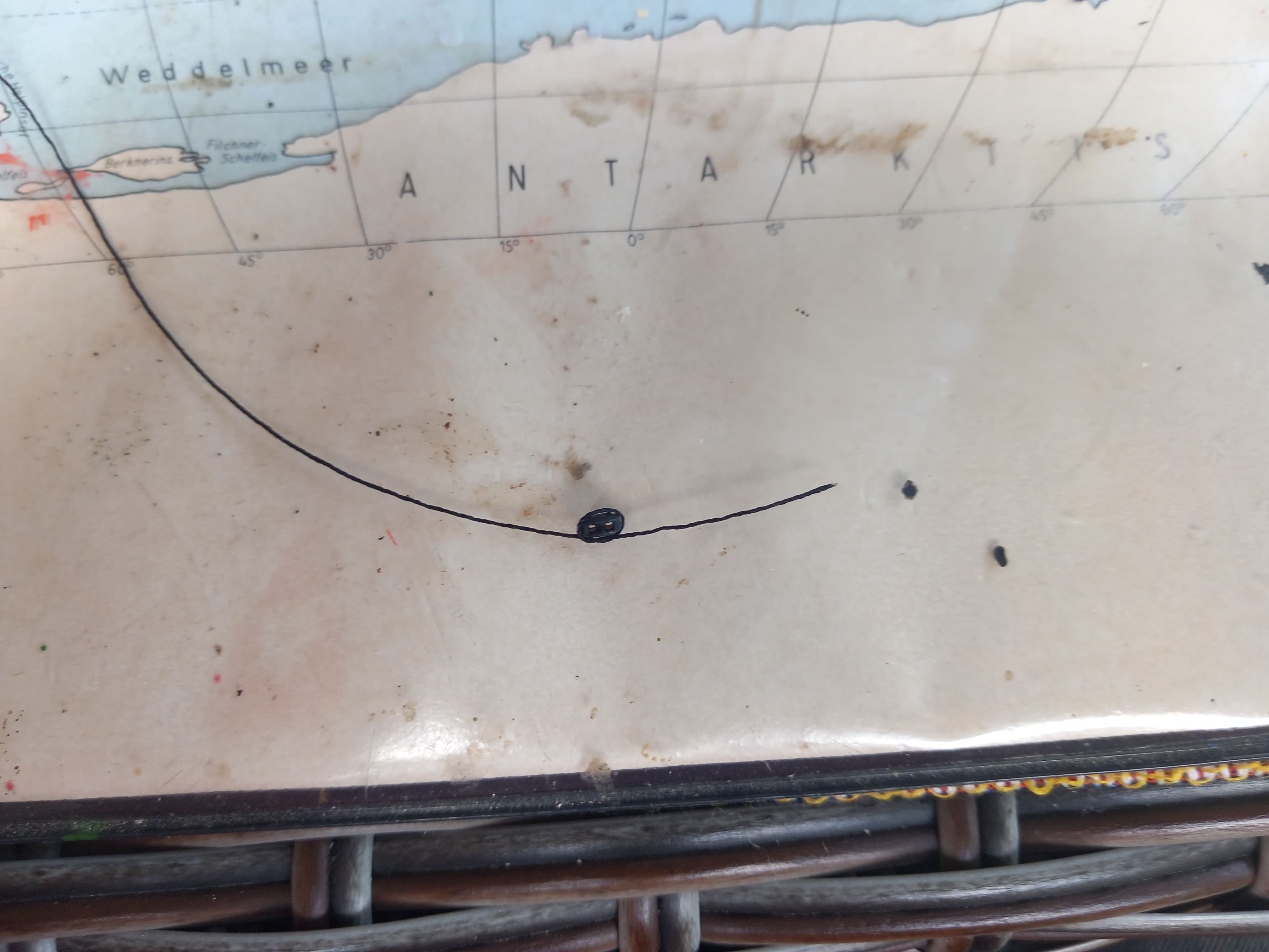

Alle 10 Komponenten vom Fockmast sind vorbereitet. Das Anbringen der Blöcke und Seilrollen an den Rahen war sehr zeitaufwändig. Hier noch ein paar Bilder von der Arbeit an den Blöcken.

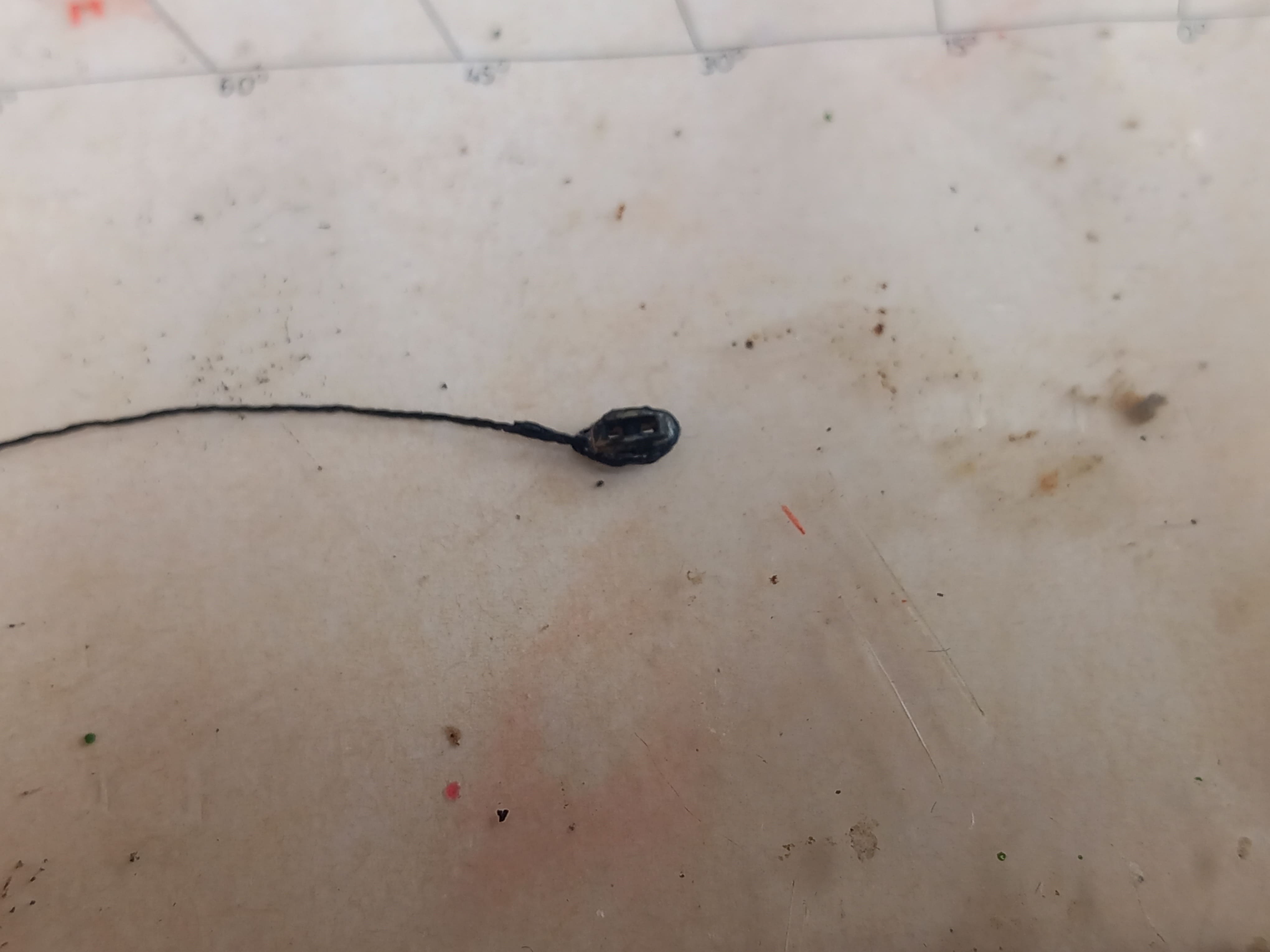

Erst eine Schlaufe um den Block legen.
Dann festziehen. Klappt selten beim ersten Mal.
Dann eine Seite mit etwas Kleber fixieren.
Danach die Schlaufe zur Längsseite ziehen und die zweite Seite vom Block fixieren. Dann noch das Tau etwas verdrillen, ebenfalls fixieren und fertig ist der Block um angebracht zu werden.

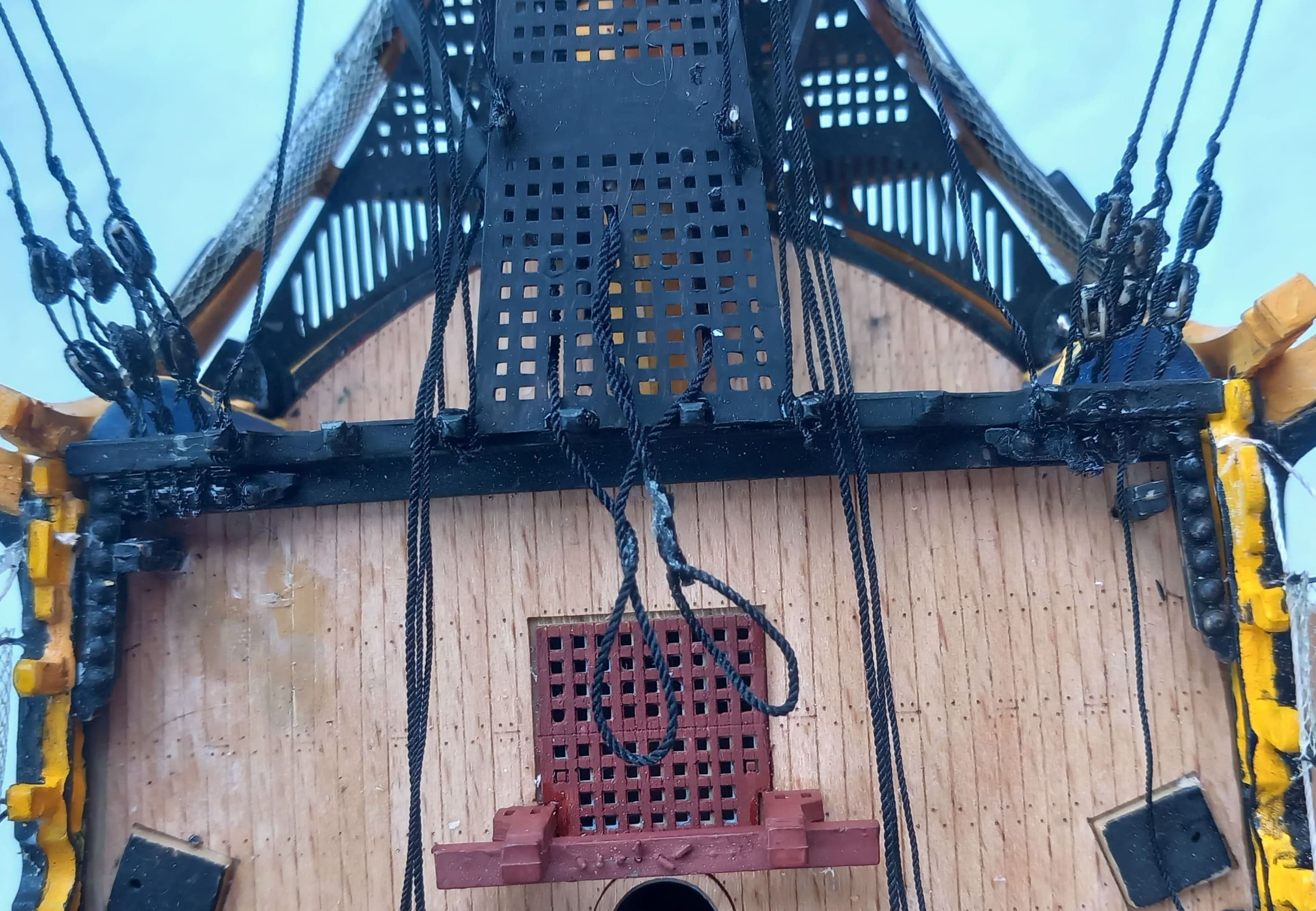

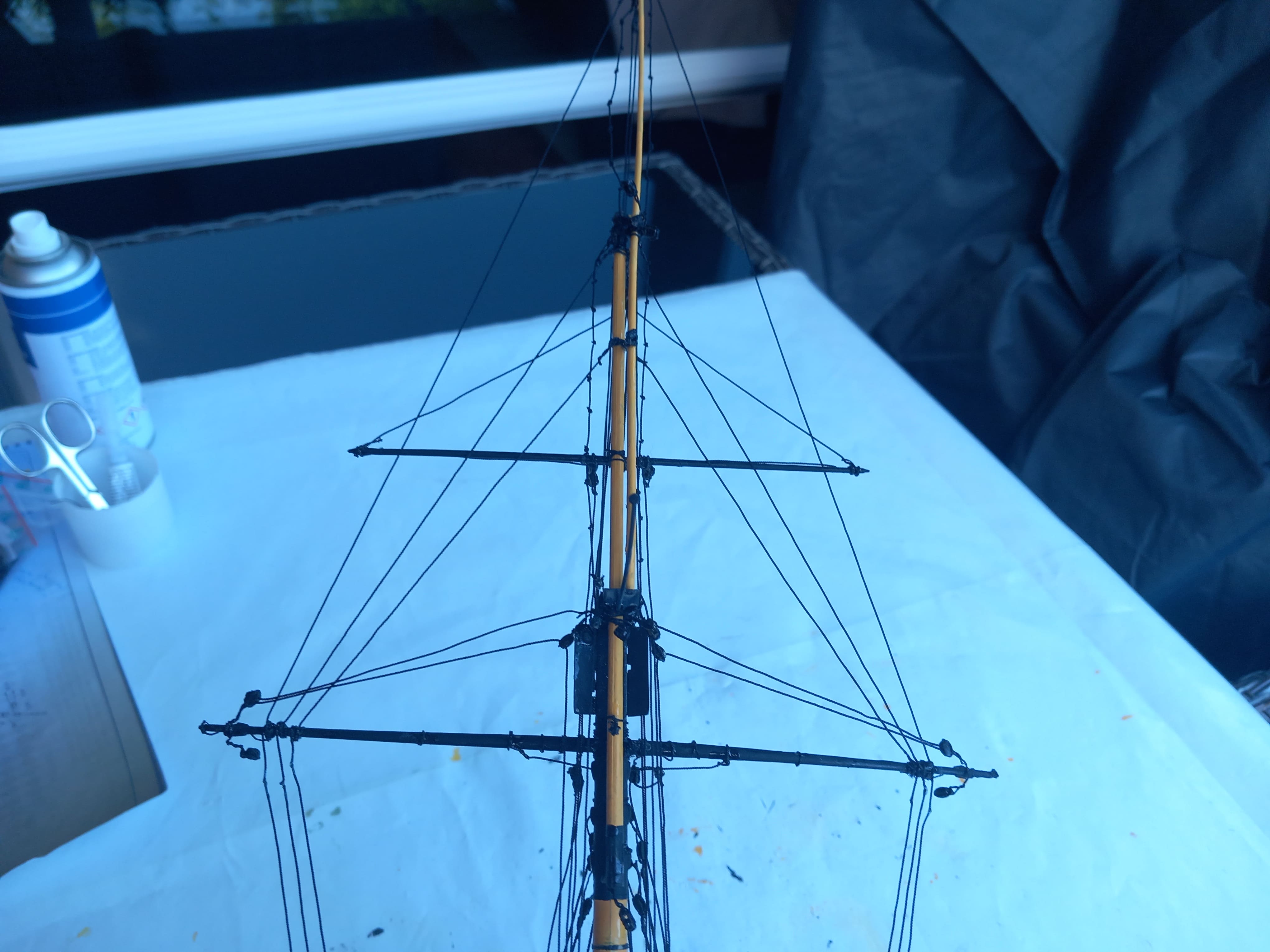

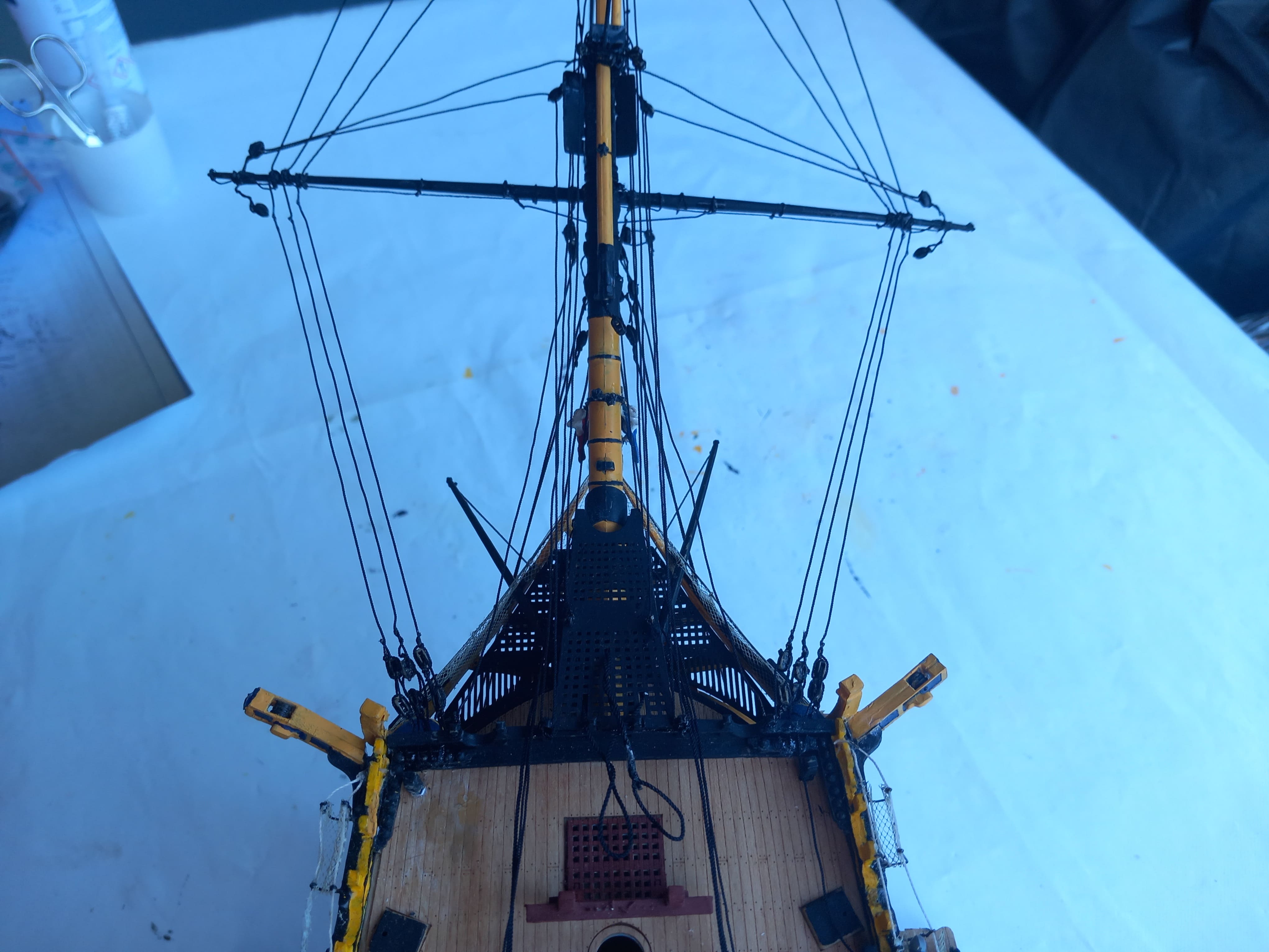

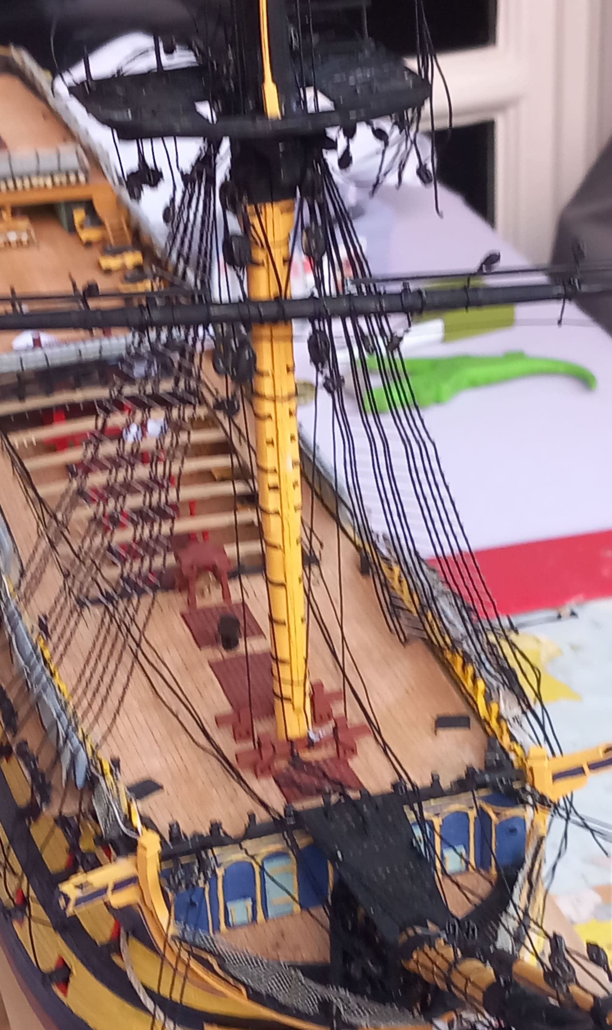

Wieder in der Werft und gleich wieder Frust.
Erster Schockmoment...."Die Wanten sind falsch geknüpft".
Hat eine Weile gedauert bis ich den Grund festgestellt habe.
Mal wieder ein Fehler in der Anleitung.
Dort wird, anders als in den Originalanleitungen, der Fockmast als Aufbaubeispiel gezeigt.
Leider ist die abgebildete Wante aber nicht die vom Fockmasst, sondern vom Hauptmast.
Zweiter Schock. Viele der Vorbereitungen im letzten Bauabschnitt mussten wieder rückgängig gemacht werden, denn der Mast kann mit den befestigten Blöcken nicht aufgebaut werden. Also....Abriss der Blöcke und alles wieder neu anbringen, nachdem der Mast aufgebaut war
Doppelfehler in der Extra-Anleitung.
Zum Glück habe ich nur den Fockmast vorbereitet und nicht alle Masten.

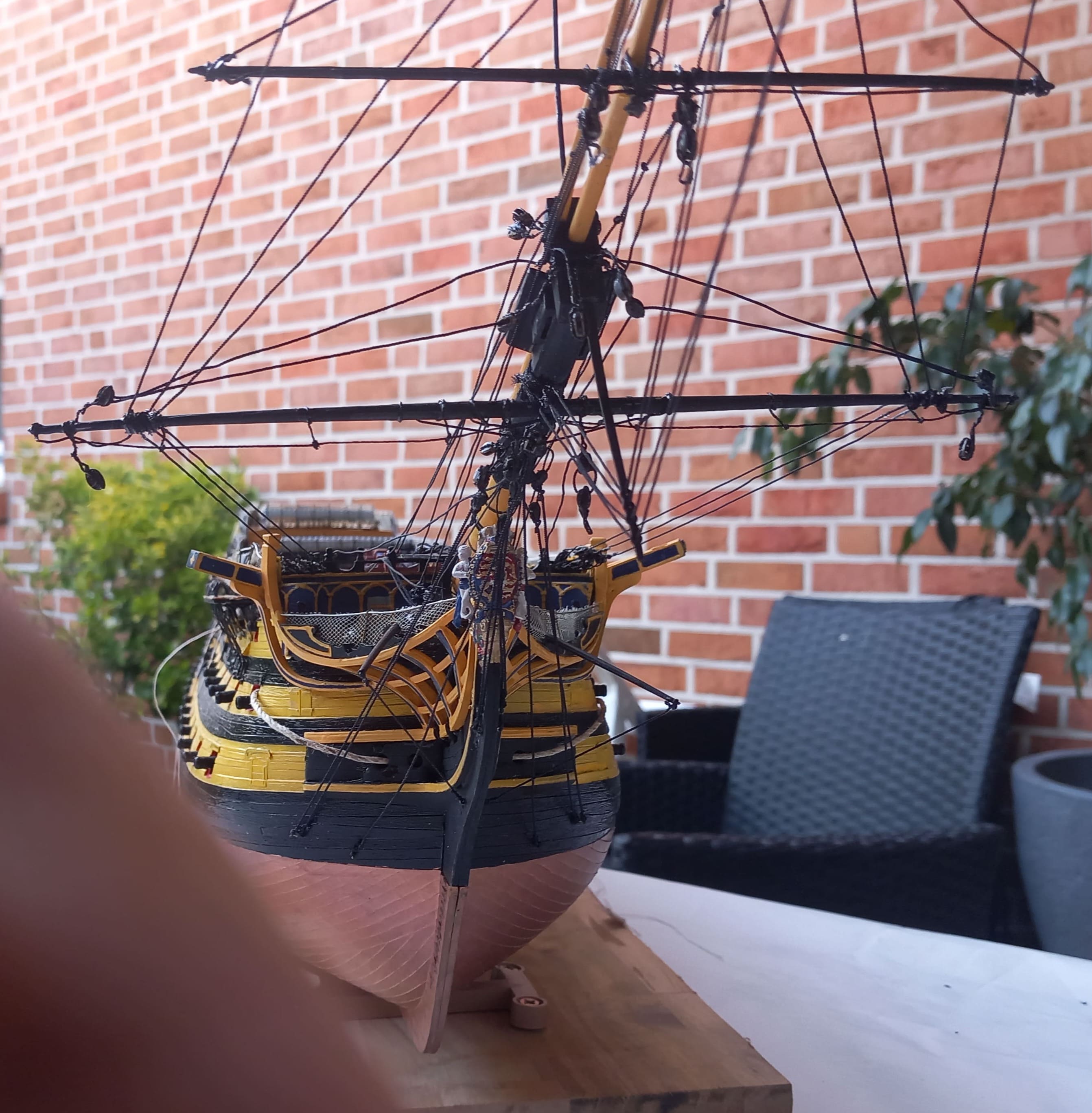

So sieht es momentan aus.
