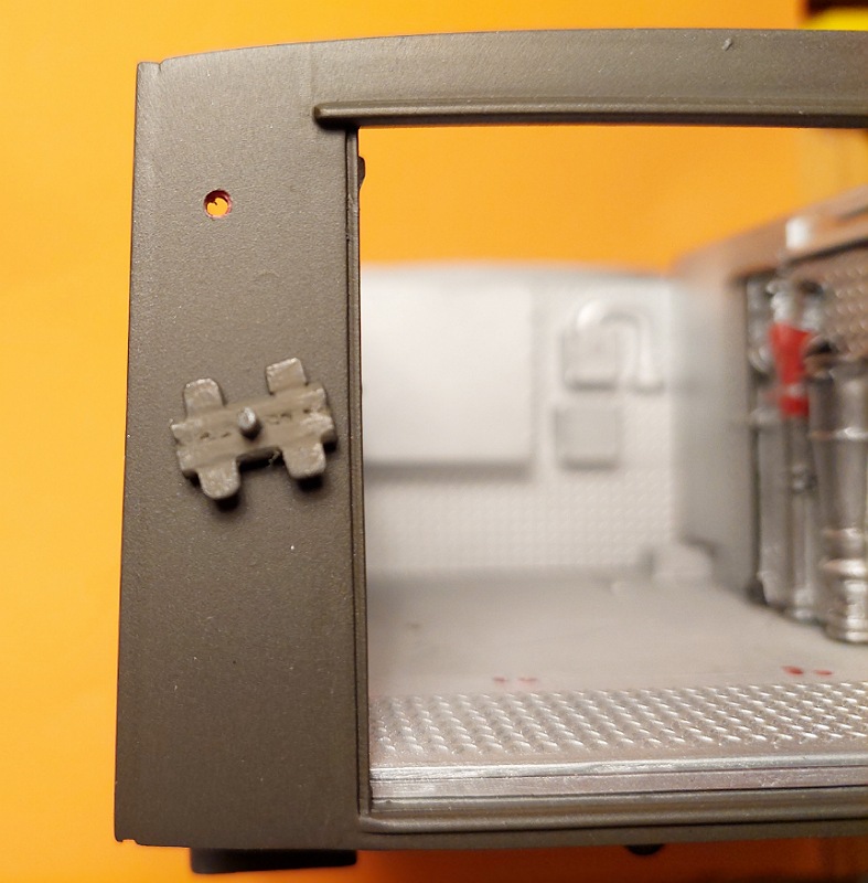

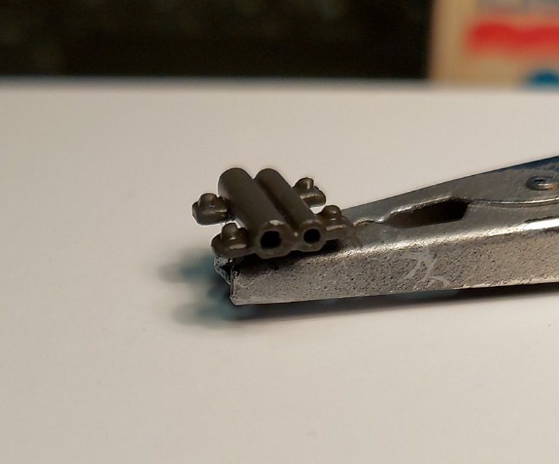

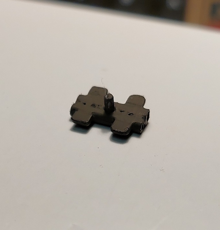

Und noch etwas wurde "bund"😉 gemacht. Auf der Rückseite wurde noch einen Stift eingesetzt, damit man es besser am Aufbau festkleben kann.
Stift
Stift
1
1
2
2

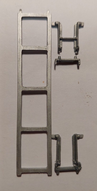

'mal schauen, ob das so klappt, wie ich es mir vorstelle:
Leiter
Leiter
Vielleicht hat der eine, oder andere eine Idee, was ich vorhabe...

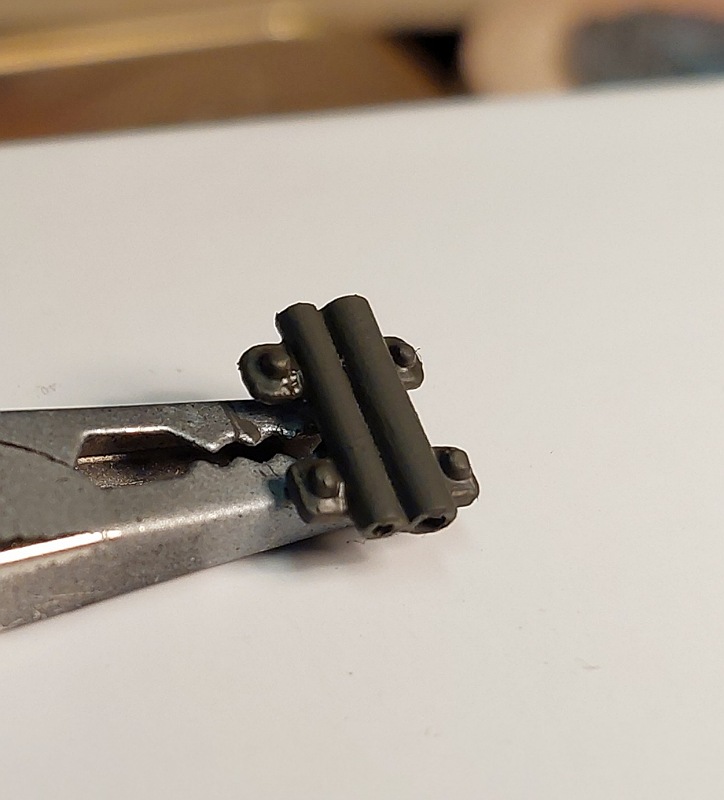

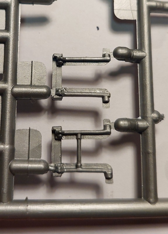

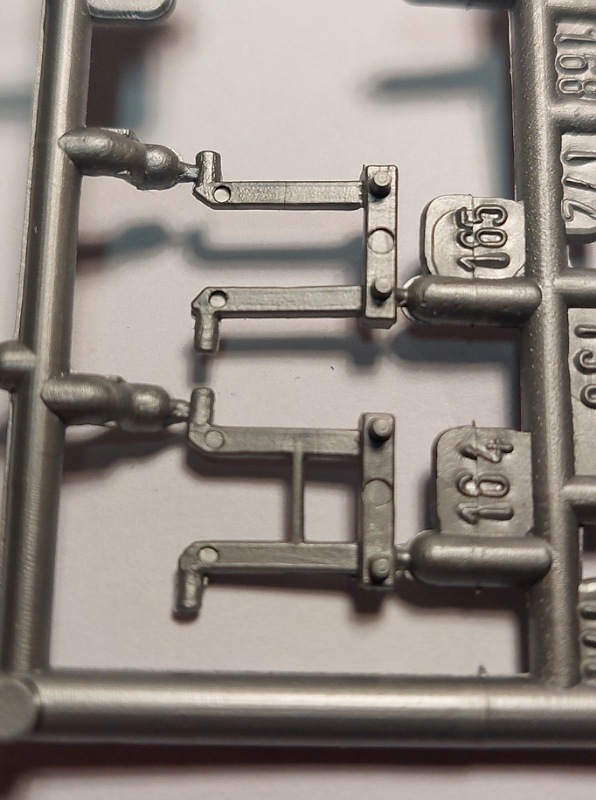

So sehen die Halter normalerweise aus:
1
1
2
2
Die Tamiya Säge macht richtig Spaß 8-)

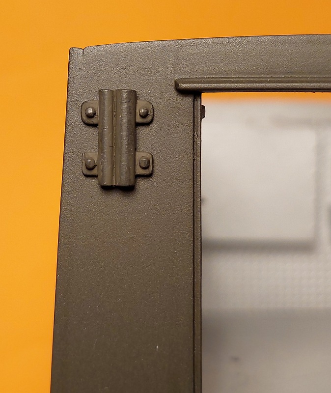

Der Fahnenhalter ist "montiert":
4
4
3
3

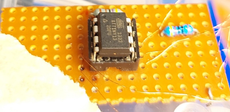

Ich habe mir einige Nächte um die Ohren gehauen, um einen Chip zu programmieren. Nein, nicht ich habe das Programm geschrieben, ich habe nur das Programm auf den MC geladen. Grundlegend eine einfache Sache, wenn man endlich heraus hat, wie "der Hase läuft" (passend zu Ostern 😉)
Blinkende 5mm Led war mir zu einfach. Durch Kollegen aus den Nachbar-Foren animiert, habe ich nach einer schöneren Lösung gesucht und auch gefunden.
Eine Rundumleuchte wird nun aus mehreren SMD-LEDs bestehen. Die "Drehspiegelbewegung" wird durch ein Lauflicht "dargestellt". Und das auch nicht einfach, eine an, eine aus, nein, mit "Fading".
Das heißt, dass im Übergangsfall zwei bzw drei aufeinanderfolgende LEDs aktiv sind.
Also, während eine LED "aus-dimmt", leuchtet die nächste voll und die darauffolgende wird "an-gedimmt".
Möglich macht das ein kleiner Attiny13.
Durch das Fading (PWM) sehen dann auch die Blinker aus, als wären es "Glühbirnen" (mit "Glühfaden-Charakter").
Dazu kann ich nichts zeigen, denn Bilder bringen hier nichts.
Lediglich den kleinen Attiny13 kann ich zeigen, mit der "wahnsinnigen komplizierten" Beschaltung 😎
Attiny13
Attiny13

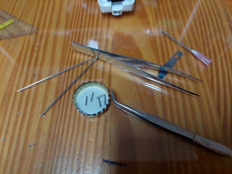

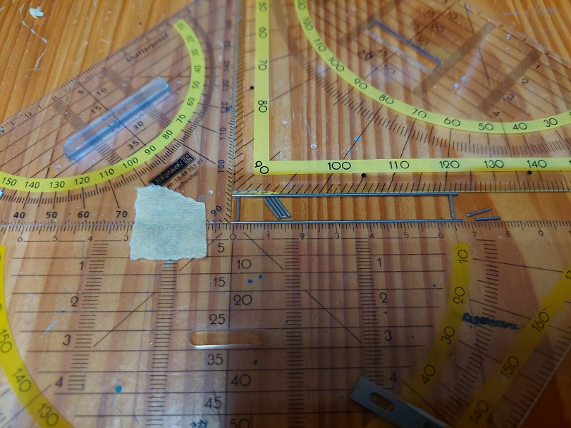

Zweite Baustelle ist die Leiter am Aufbau. Aus den bestehenden Teilen des Bausatzes angefertigt, ist sie mir zu dick. Jetzt habe ich schönen steifen Draht gefunden, Edelstahl-Schweißdraht, die Teile zurecht gemacht...
A
A
und mit Sekundenkleber verklebt...
S
S
Sah sehr gut aus, für mich und den Moment...
So sieht es jetzt aus...
D
D
Nein, die Reihenfolge der Bilder stimmt so...
🙄🙄🙄 Kleber hält nicht.

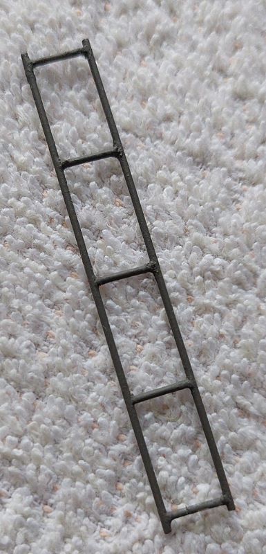

Leiter
Leiter
So sieht die Leiter aktuell aus. Zum Fotografieren hatte ich sie genau zum dritten Mal in der Hand. Öfters traue ich mich schon gar nicht mehr🤣🤣🤣
Geklebt habe ich sie auf einer Glasplatte mit dünnflüssigen Sekundenkleber und dann Backpulver darauf.
Ich habe das bei YT gesehen. Keine (chemische/mechanische) Ahnung, was das bringt, momentan ist es (wohl) mehr der Glaube daran, der es zusammenhält 😎
