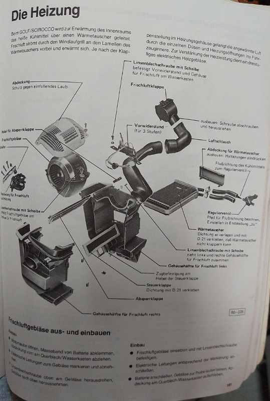

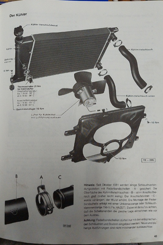

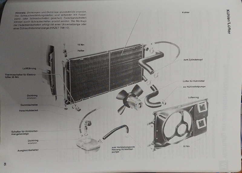

Ein letztes noch von meiner Seite dazu, dann habe ich genug kluggeschie..en...
Ausschnitt aus Betrag

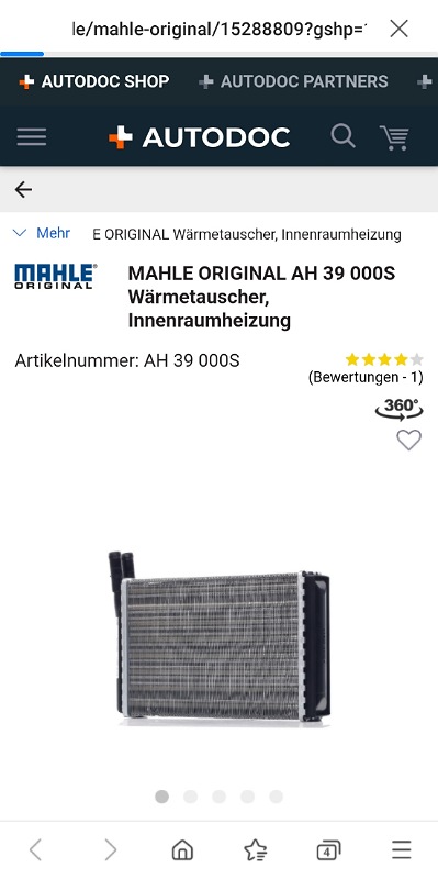

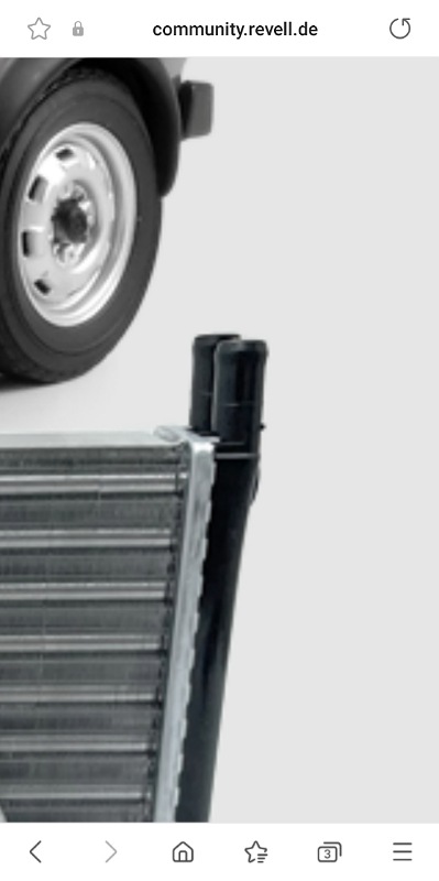

Du hast auf deinem Bild den Wärmetauscher für innen:
Siehe:
https://m.autodoc.de/mahle-original/152 ... 1wQAvD_BwE
Ersatzteile
Ersatzteile
Aus der Golf 1 "Literatur":
Buchtitel
Buchtitel
Motor Kühlung
Motor Kühlung
Innenraum Heizung
Innenraum Heizung
Aus der Golf 2 "Literatur":
Golf 2 Titel
Golf 2 Titel
Golf 2 Motorkühlung
Golf 2 Motorkühlung

Dein Teil hat doch auch eine ganz andere Form als im Bausatz.... Aber egal, sieht man später ja eh nicht mehr.
