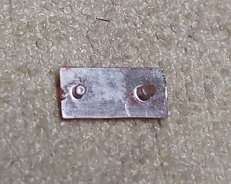

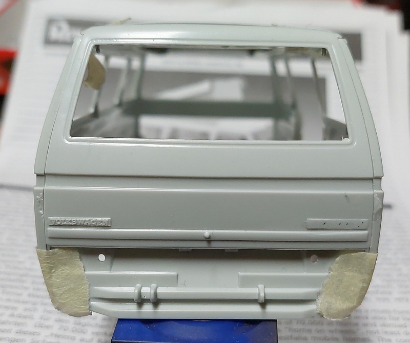

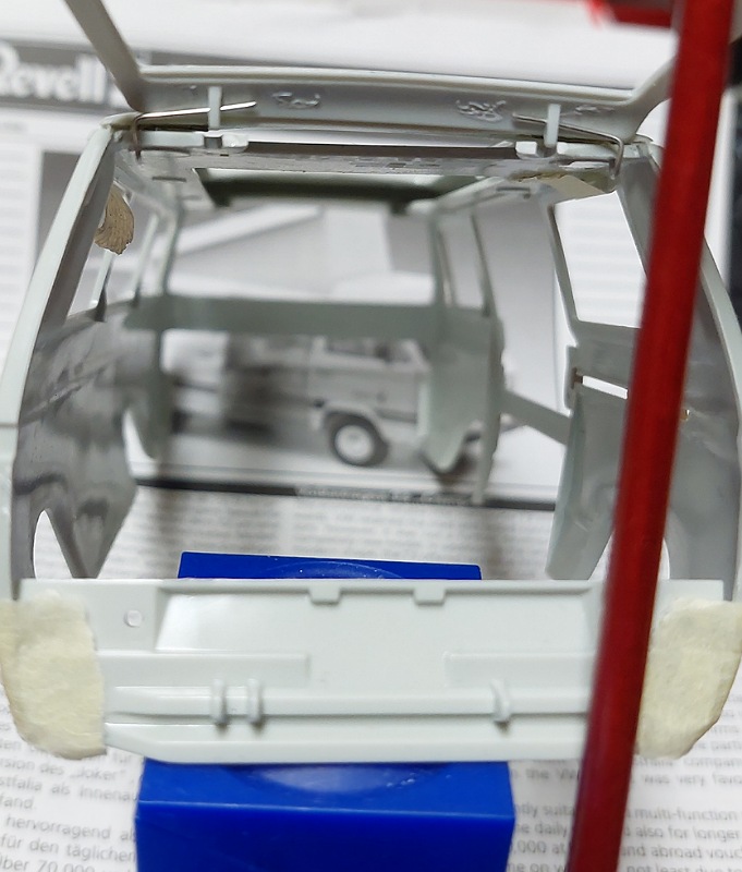

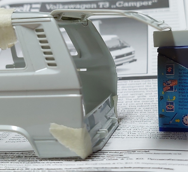

Kofferraumdeckel geht nun auch auf und zu.
Der Prototyp an einer anderen Karosse "anprobiert"

Achte nur darauf, dass die Gitter nicht bündig mit der Karosserie sind.

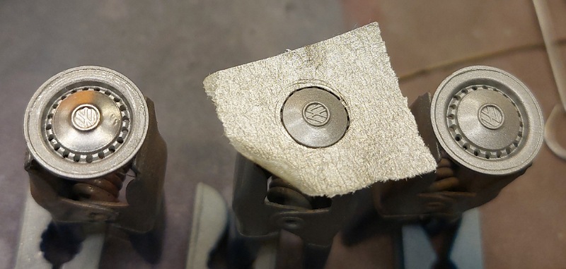

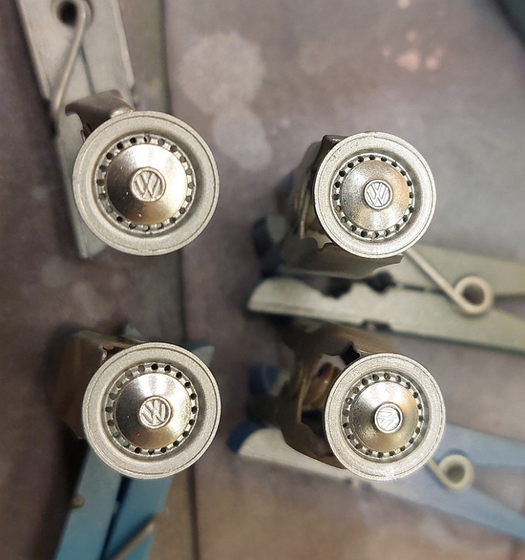

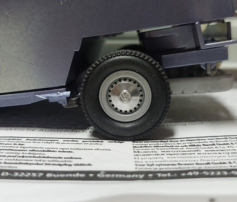

Die Felgen wurden mit AquaColor #91 Eisen lackiert, danach kam (viel) Enamel #01 farblos darüber. Schließlich wurde eine 0815-Schablone mit dem Kreisschneider gemacht und die Kappen mit diesem Chrom lackiert.
Der Unterschied zwischen dem "Darüberhauchen" und "sattem Auftragen" des Chroms macht -in meinen Fall- wenig Unterschied.
Was ich am Rande besonders imposant fand, war, wie sich der Glanz einstellte. Erst sieht es einfach matt silber aus, und dann wird es glänzend; das erinnert an die angelaufene Fensterscheibe im Auto, wenn das Gebläse für freie Sicht sorgt. Wirklich irgendwie begeisternd.
Fertig ---------- mit Schablone ---------- mit Eisen und Klarlack
S
S
D
D
Mir gefällt es so, besser geht's immer...

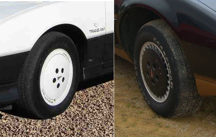

Was mir an dem T3 noch nie gefallen hat, sind die Felgen. Mit den Radkappen an sich ja ok. Nur das Felgen horn ist so breit, dass gab es nach meinem Wissen nur am 1984er Pontiac Firebird (PaceCar). Ich glaube sie nannten sie "AeroRim". Habe mal ein Bild zusammengefrickelt. Rechts sind die bekannteren Felgen mit den selben Radkappen.
Bei den Gittern würde ich versuchen auf der Rückseite eine Art Stopper aufkleben, damit die nicht weiter in die Karosserie eingedrückt werden können. Wirst du die separat lackeiren und dann einsetzen?

Ich denke, dass Radzierringe in Chrom hier angedeutet sein soll:
https://www.kaeferland-shop.de/Radzierr ... eck/117573
Mein Plan für die Gitter ist der, dass ich die Aussparung passend mache und "hinterklebe", dann alles einzeln in Wagenfarbe zu lackieren, auch die Gitter . Da danach mit #302 schwarz die Gitter "stempeln" und einsetzen.

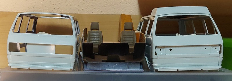

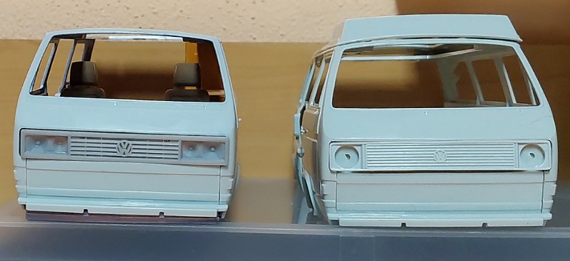

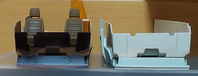

Karosseriearbeiten:
(Alles nur ge-Krepp-t !!!!!)
Beide
Beide
Nacharbeiten für großen Kühlergrill Innenteile
Nacharbeiten am Frontblech

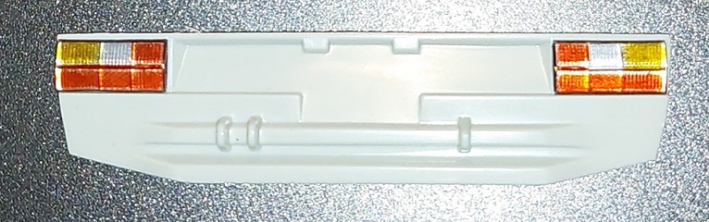

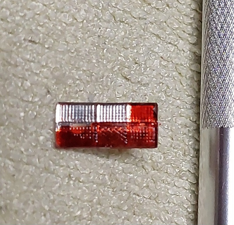

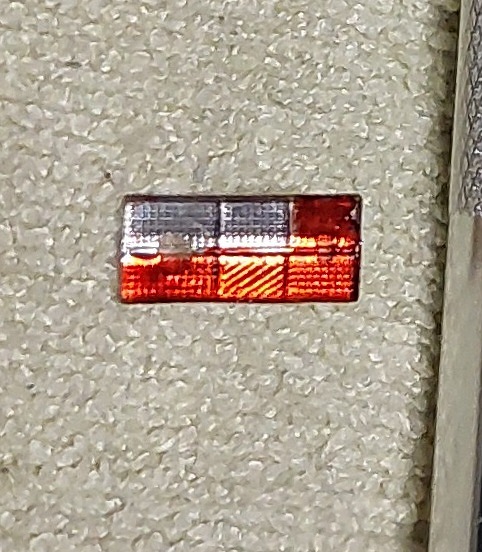

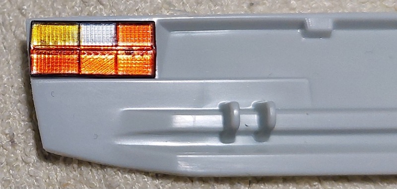

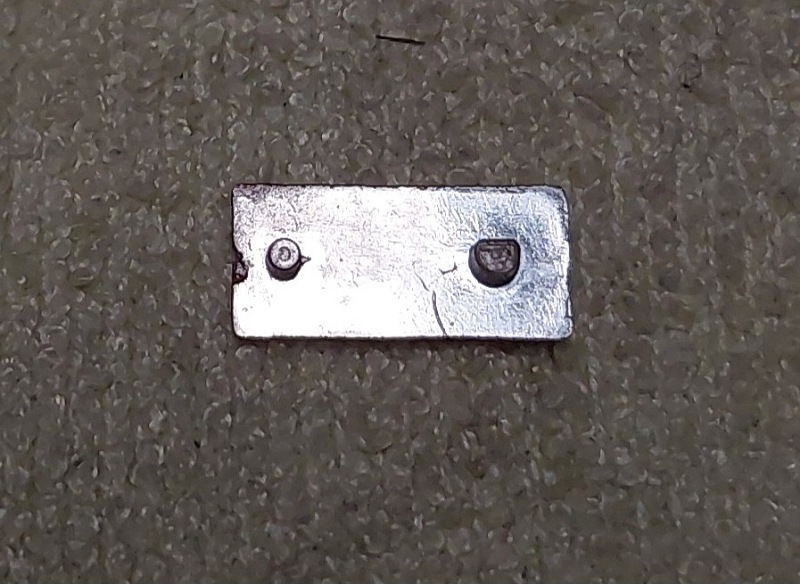

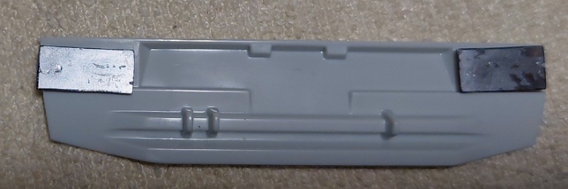

Rücklichter:
Hier wurde die Rückseite probeweise mit greenstuff Chrom (Airbrush) gepinselt und die Sache sah von vorne sehr gut aus. Die Bilder sind aus unterschiedlichen Perspektiven, damit man den Effekt vielleicht besser erahnen kann. Die Kamera schaut anders, als das Auge:
S
S
D
D
F
F
G
G
A
A

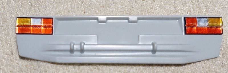

Wie wahrscheinlich der eine oder andere erwartet hat, stören mich die Stifte an den Klarteilen, weil die immer aussehen, wie "Frühstückseier", wenn das Modell zusammengebaut ist. Das Ganze irritiert und, wie beim T2 Camper(Bullis) auch, kommen die Zäpfchen weg.
So ist dann der finale Stand der Rücklichter:

Hallo Bert,
deine Felgen gefallen mir und kommen dem Original sehr sehr nahe. Die Mühe hat sich gelohnt.
Auch deine anderen Detailarbeiten sehen gut aus und werden das Modell am Ende gut wirken lassen.
