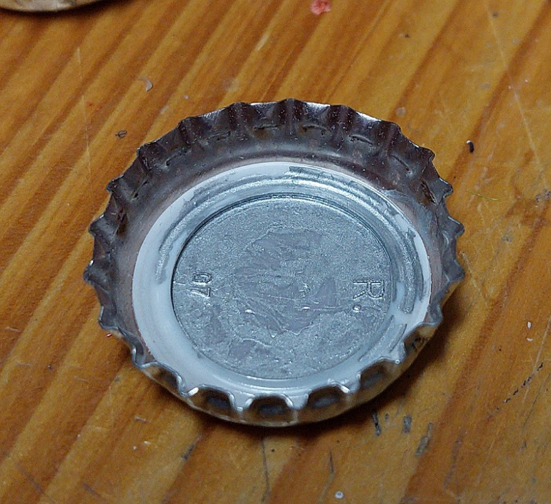

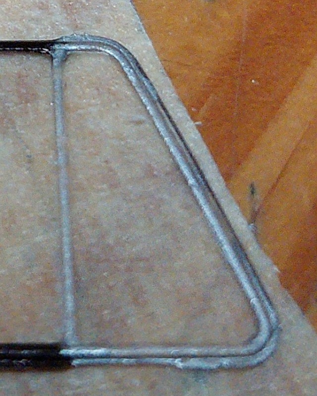

@Revell-Bert
Gehst du dann öfter mit der Farbe an die Umrandungen?
Weil, wegen stark verdünnter Farbe, wie du schreibst. Also das ganze mehrmals bis zum Endergebnis?

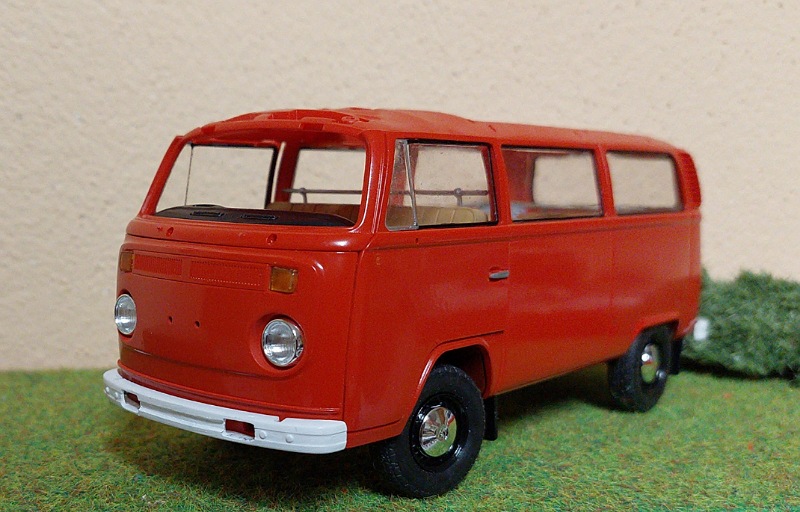

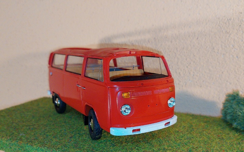

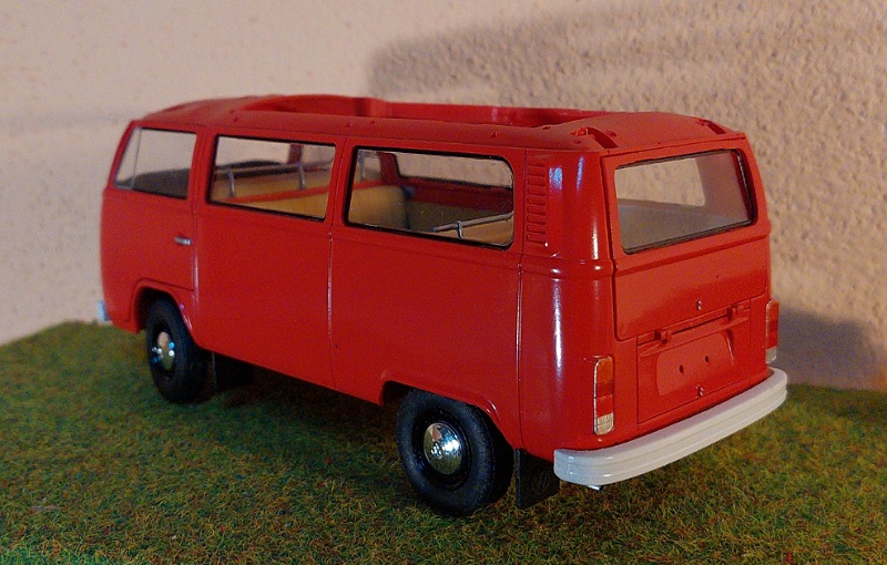

@Ron:
Rahmen
Rahmen
Ja, aber nicht öfter als zweimal.
Das Schwarz ist "Edding", da muss man zweimal wenigstens drüber "schreiben", sonst wird es nicht schwarz nur "bläulich".
Kk
Kk
Pinsel
Pinsel

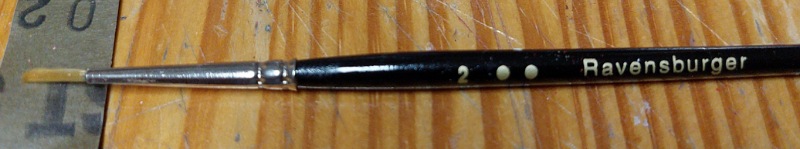

Das Silber ist #90 Aqua Color. Da nehme ich eine Pinselspitze Farbe in einen Kronkorken. Dann vorsichtig mit Wasser verdünnen, so dass die Farbe beim Auftragen fast "Inseln " bildet.
Dann wird mit einem relativ starren, aber spitzen und dünnen Pinsel, die Farbe auf den Steg gezogen.
Trocknen lassen und nochmal darüber. Das reicht in der Regel schon.
Keinen Spiritus o.ä. zum Verdünnen nehmen, nur Wasser! Weil die Farbschicht sehr dünn ist, würde der Alkohol das "Filmchen" wieder anlösen.

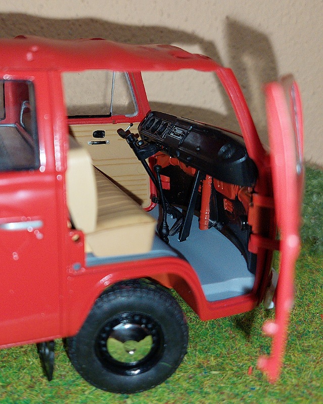

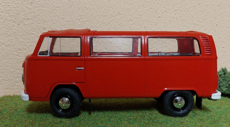

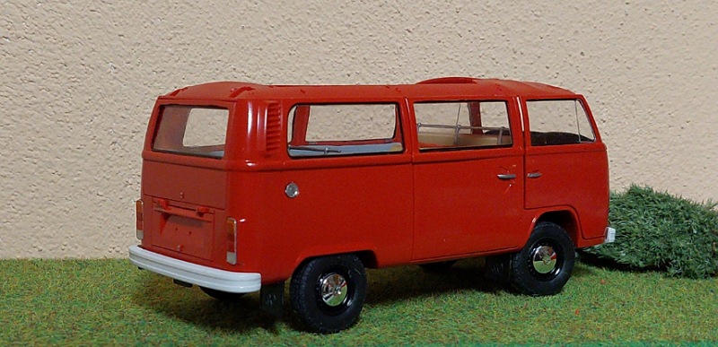

Gefällt mir nun der Bulli :thumbup:
Rot als Kunststoff ist einfach eine "Königsdisziplin", wenn das Modell nicht dunkel oder rot werden soll.

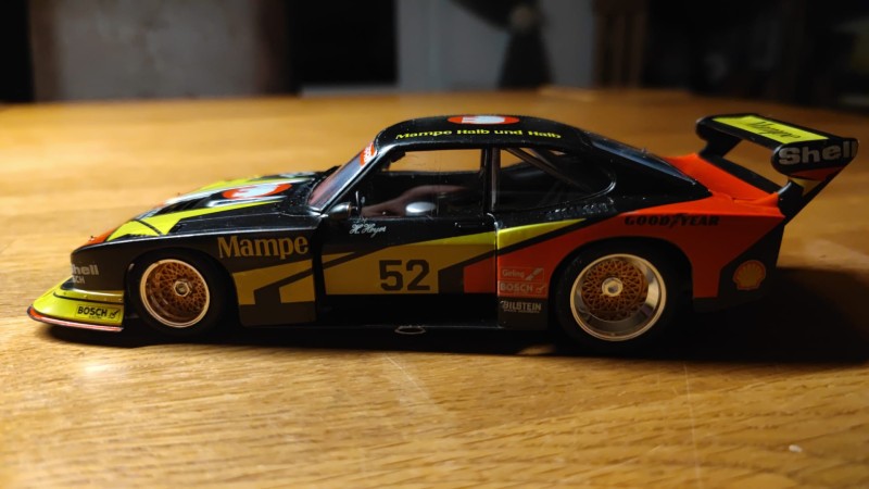

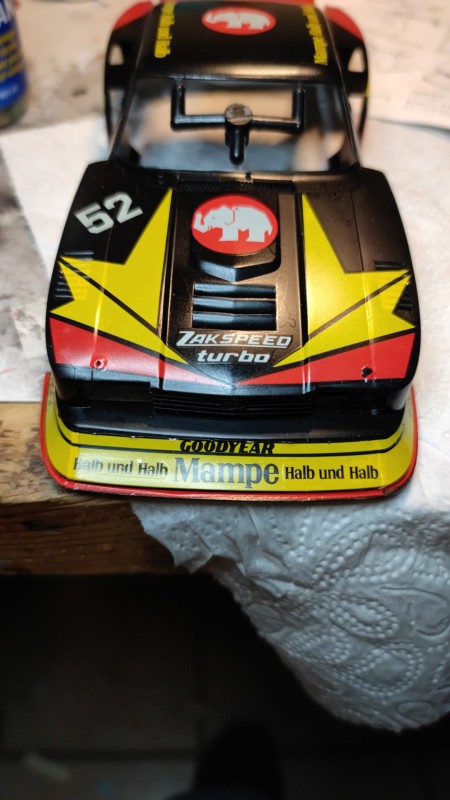

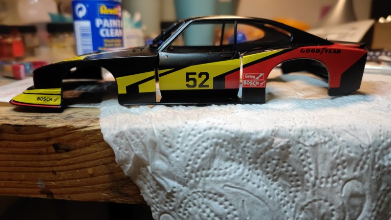

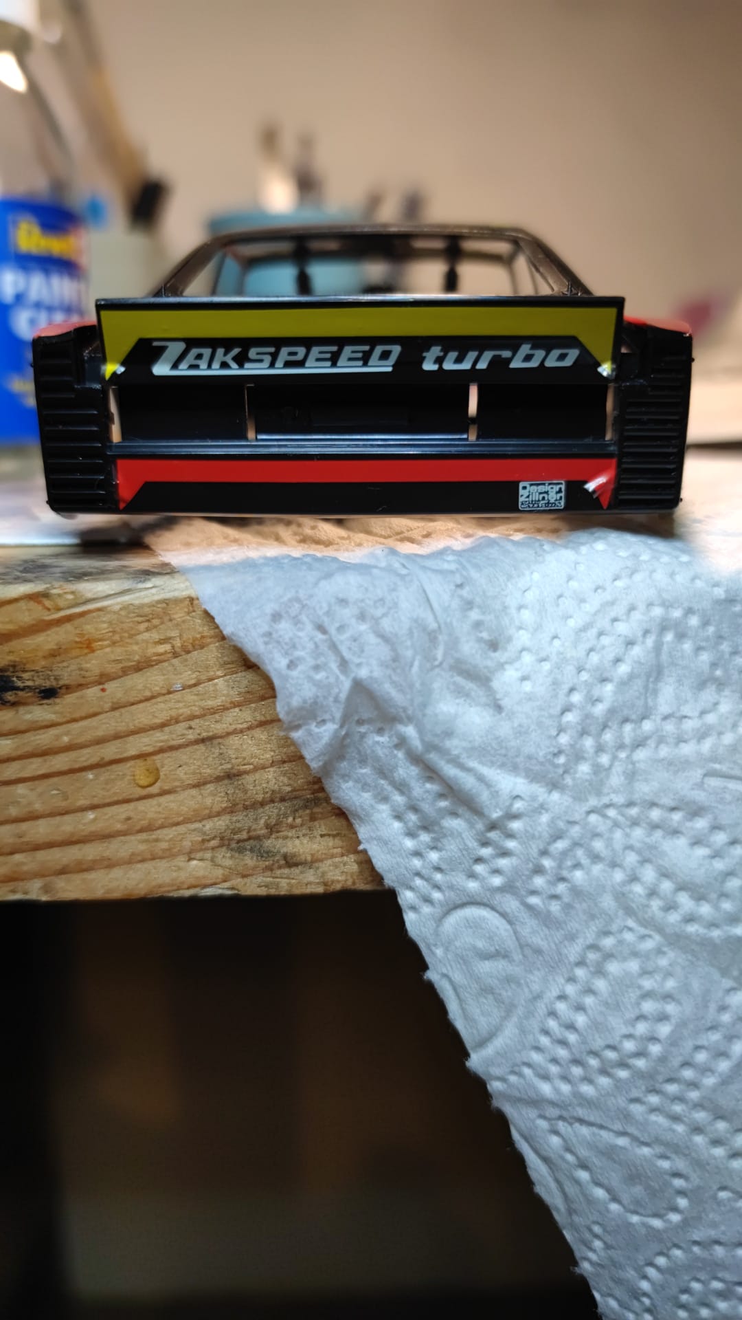

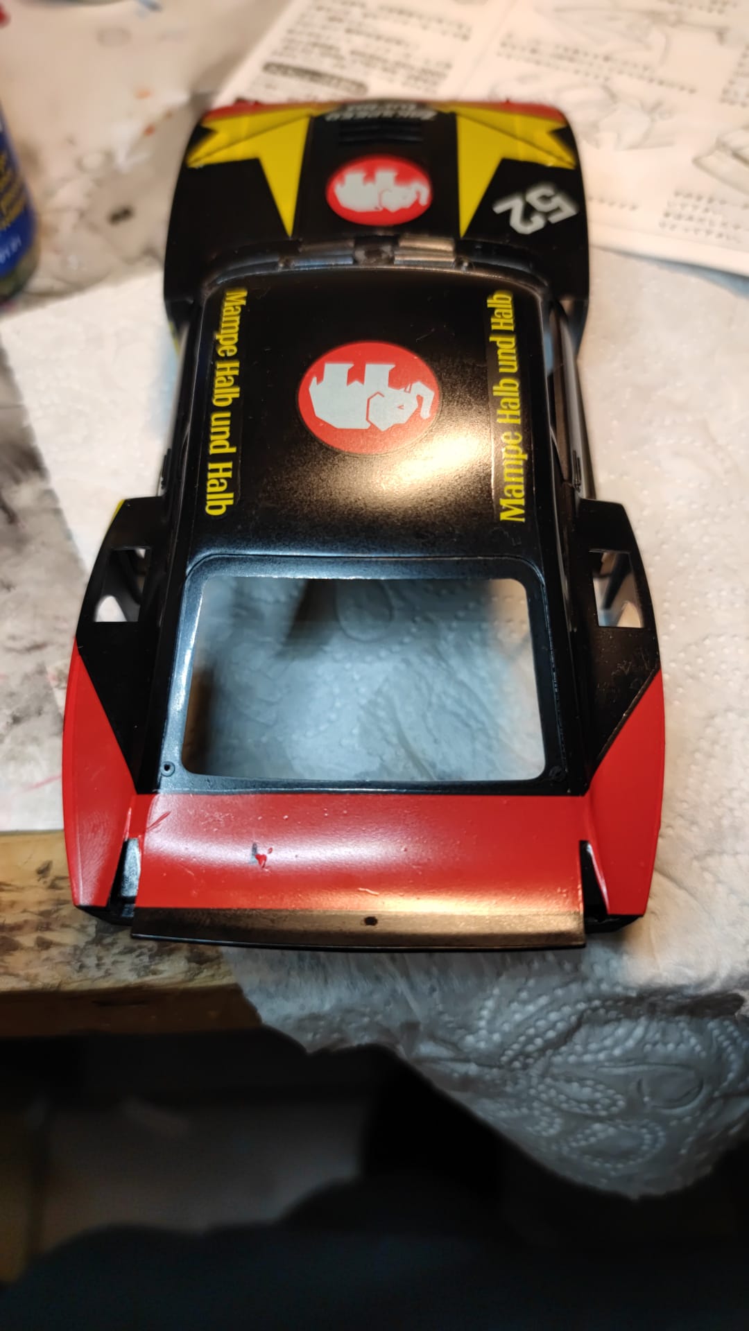

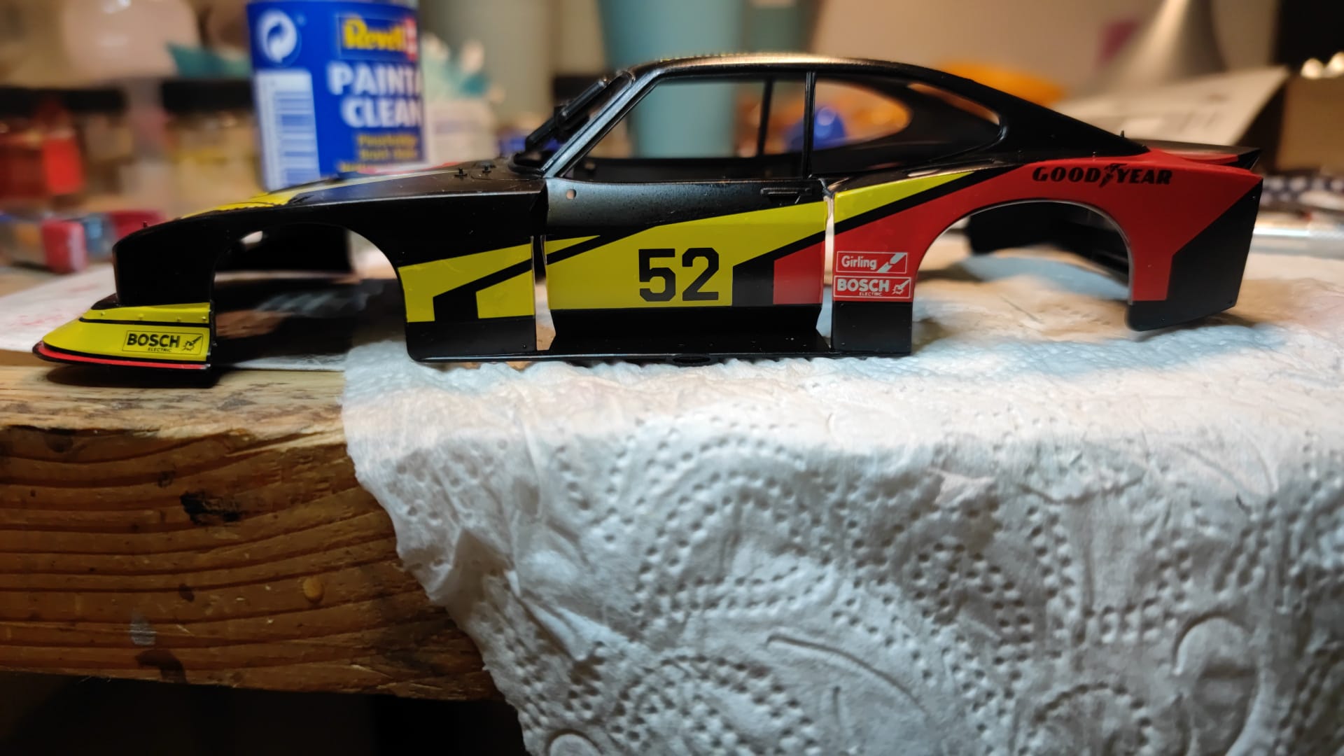

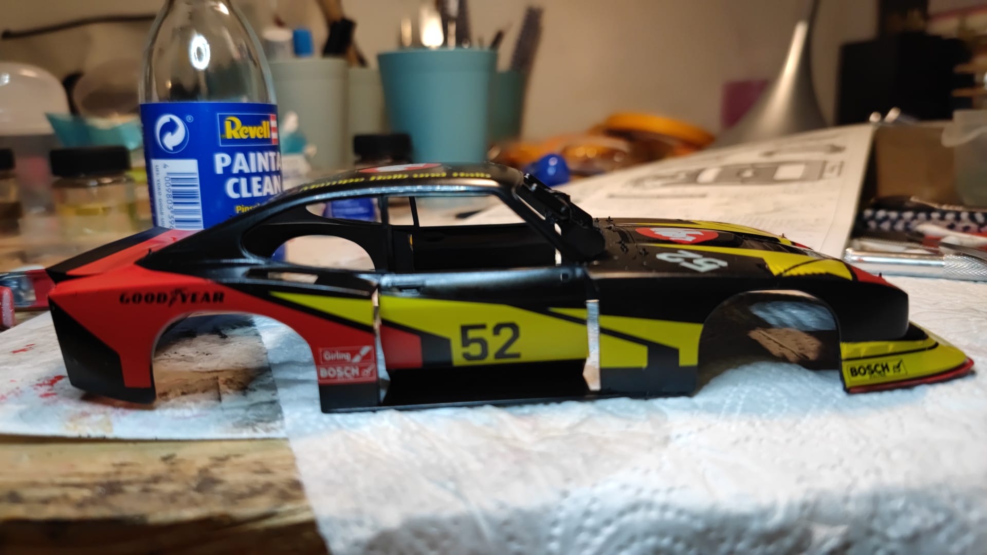

Kein echtes Projekt, mehr eine Übung. Ich habe einen Tamiya Zakspeed Ford Capri Turbo " Mampe halb und halb" gekauft. Leiderusste ich schnell feststellen, dass die Decals schon sehr gelitten haben und an mehreren Stellen gerissen sind. Sieht man an der Front und am Heck. Nichtsdestotrotz konnte ich an den Decals sehr gut üben. Am Modell selbst ist eh fast nix dran. Kein Motor usw. Insofern egal....kommt nicht ins Regal

Ich würde den ins Regal stellen :)
Beiträge: 1135
Has thanked: 79 times
Been thanked: 59 times
Na gut.... dann geht's erstmal weiter... mal sehen, wie das Teil am Ende aussieht.

...gut, mit Sicherheit :thumbup:

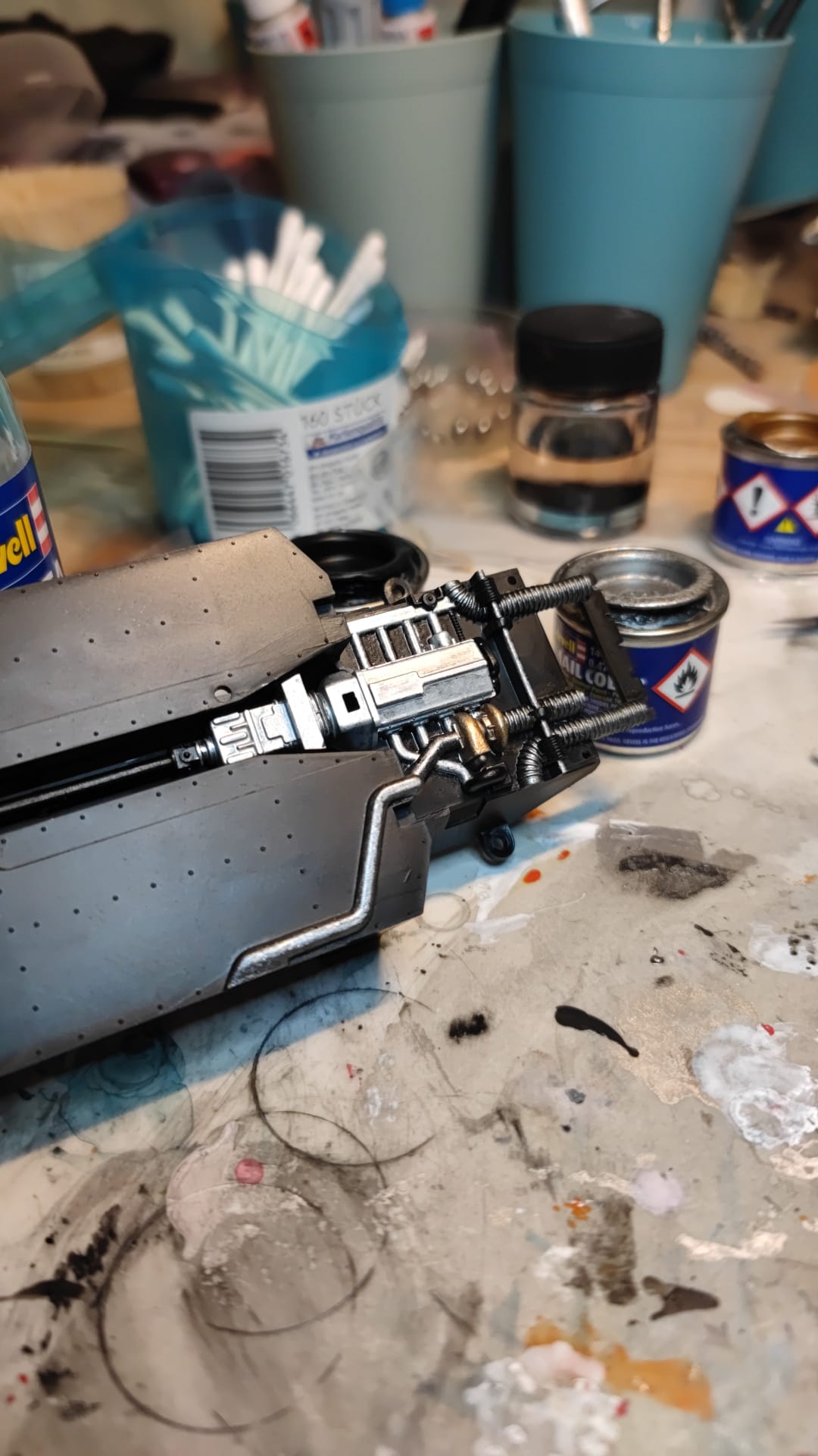

Derzeit bei mir auf dem Basteltisch:

Hallo Reinhard,
1:16 ?

Moin.
Ist bestimmt der M4A3 von I love Kits in 1:16

Ja, der 1:16 M4A3E8 von AHHQ/Takom

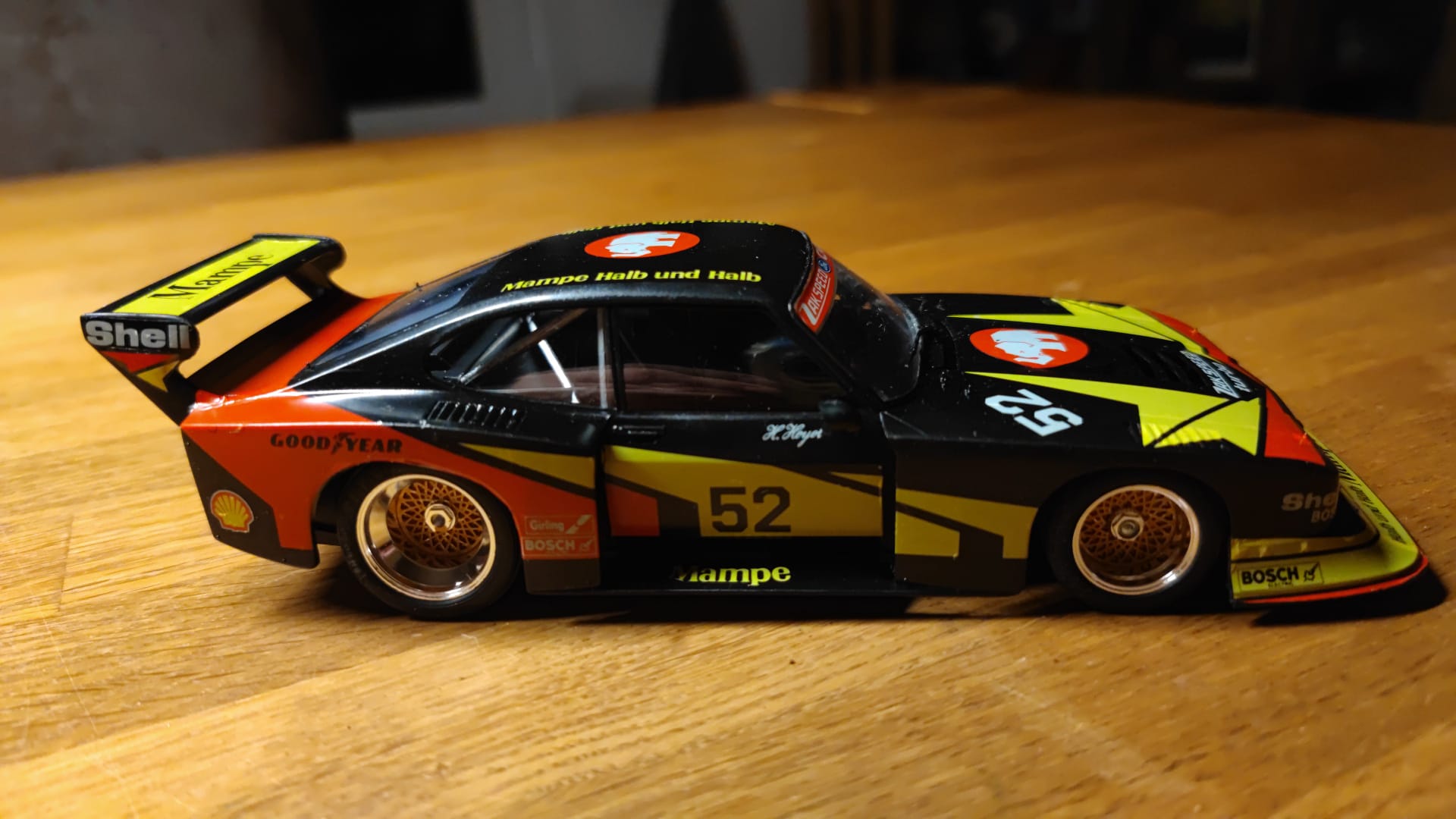

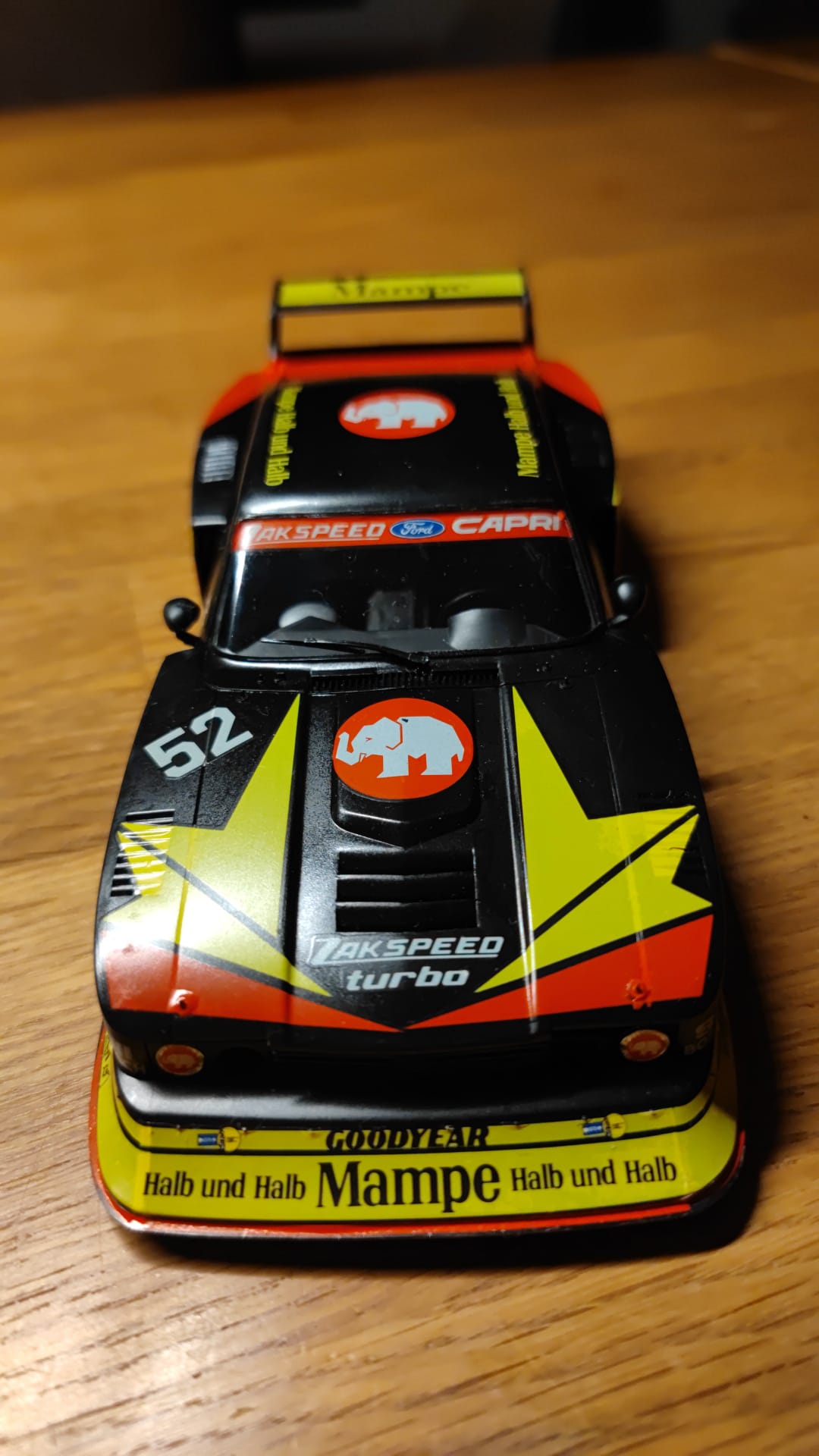

Der Capri ist fertig... mehr Bilder gibt's in Kürze in der Galerie

:thumbup: :thumbup:

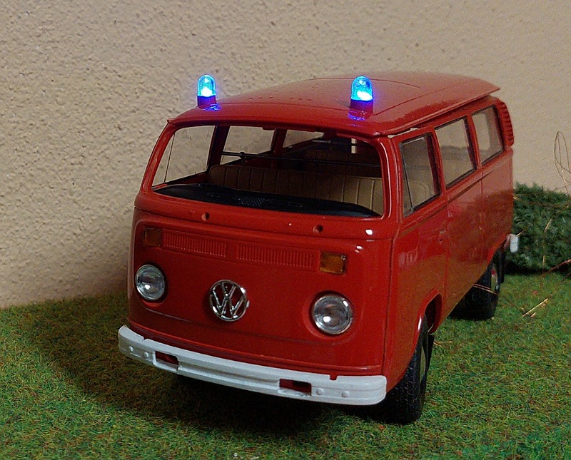

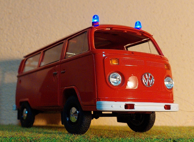

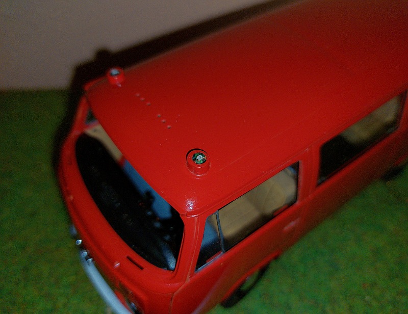

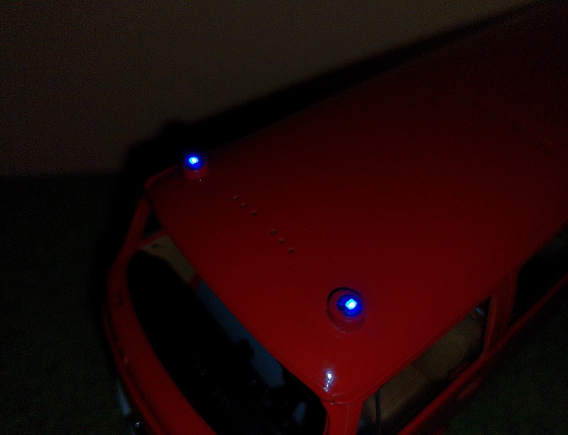

Die Rundumleuchten sind dann auch zum Fertigstellen bereit. SMD-Löten mit 2,5facher Vergrößerung der Teile durch die Lupe, nun die Finger wurden auch größer🤣
