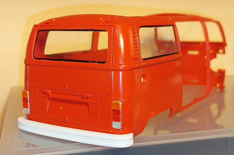

Re: Zeigt Eure Projekte......
Verfasst: So 12. Mär 2023, 22:32

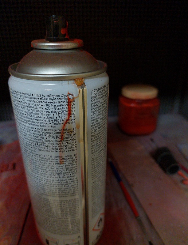

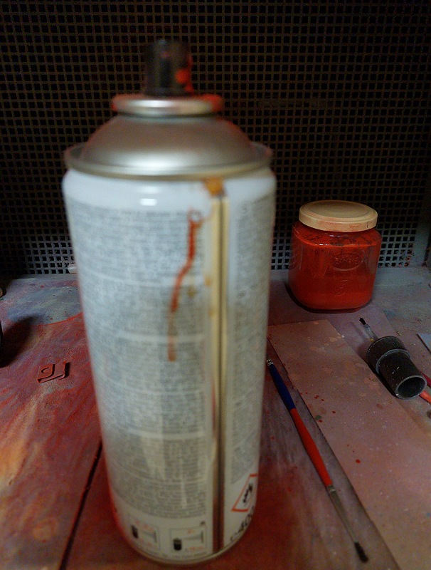

Heute wurde etwas lackiert und das hätte ich bleiben lassen sollen...
Warum? Ich habe/hatte vor, den Bus mit Spraydose zu lackieren, da das nur draußen geht, musste "trockenes" Wetter her. Heute früh war es trocken, also alles vorbereitet zum Lackieren. Klar, ich fertig und das Wetter auch, Regen und Wind, No way, kein Lackieren draußen.
Vorbereitet war alles und nochmal "abrüsten"? Nee.
Also die Lackierbox trotzdem "auffrisiert", Abluft nachdraußen geführt und die Spraydose geschüttelt, bis dahin alles "normal". Am Spraydosekragen ein Läufer Farbe? Muss ich wohl irgendwann etwas rangesuppt haben...
Dose RAL3000
Dose RAL3000
Gut, fertig geschüttelt, Probesprühen... Ein dicker Strahl mehr kommt nicht. Gut, der Sprühkopf hat vielleicht irgendeinen Aua... Anderer Sprühkopf... Gleiches Trauerspiel. Kein Druck mehr in der Dose, so erklärt sich dann auch der Läufer am Dosenrand. Die Büchse war wohl nicht ganz dicht...
Tja, wenn es läuft, dann läuft es.
Nun blieb nur noch die Dose umzufüllen und mit der Airbrush versuchen...
Glas Farbe
Glas Farbe
A, wie Airbrush oder auch Abenteuer...
Blauäugig (oder sollte ich rotäugig schreiben) die Airbrush zurecht gemacht und die Farbe ins Becherchen. Was soll ich sagen mit 0,2 oder 0,3er Düse, egal bei welchem Druck, keinerlei akzeptables Lackbild. Man konnte Berge sprühen, allerdings nur bei großen Flächen, das habe ich erst spät festgestellt, da war das erste Teil schon ver... geigt.
So ging also nichts. Erst mit einer 0.5er Düse und kleinem Druck ging was...
Das erklärt dann auch, warum der Bulli auf dem Bild "Lücken" hat; die Teile nehmen ein "Schönheitsbad"...

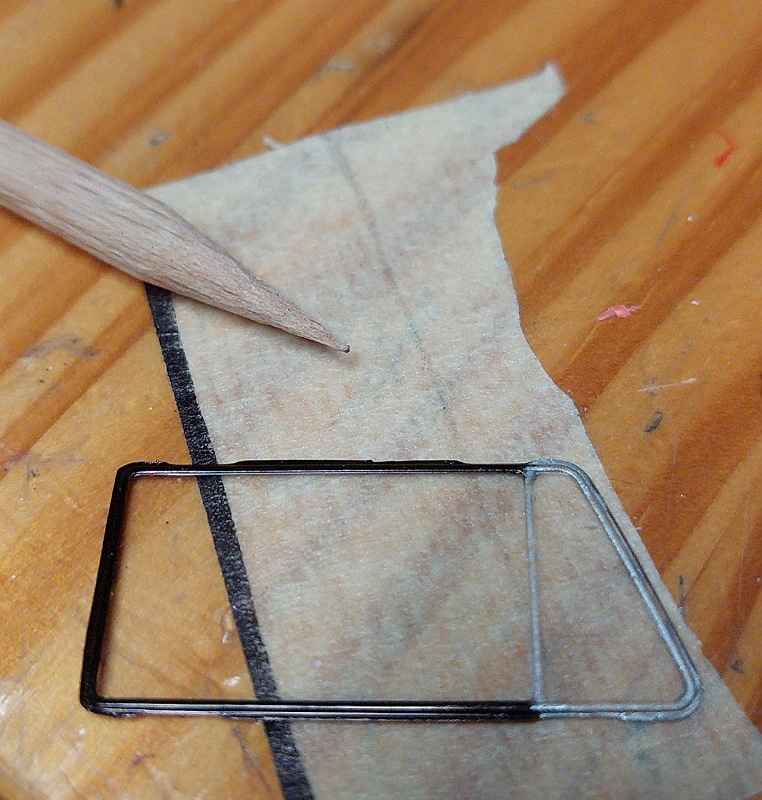

Nebenbei habe ich die Gläser "umrahmt" und dafür habe ich ein neues "Werkzeug" verwendet. Das ist ein "Stift" aus 6er-Dübelstab. Damit radiere ich nach dem Trocknen die überschüssige Farbe entlang der Stege weg, ohne dem Glas etwas anzutun. Die Farbe muss beim Auftragen nur stark verdünnt sein.
