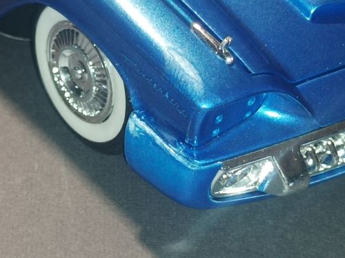

Thunderbird und kein Ende...
Immer noch in Arbeit - und dann kurz vor Schluss, ein Malheur mit dem Kleber. Nicht nur zuviel davon, sondern auch am Finger gehabt, ohne es zu merken.
Das Auto wurde mit der Dose lackiert – Duplicolor.
Ich habe mir von der selben Marke und Farbe einen Lackstift zum Ausbessern besorgt und ein paar Versuche mit Verdünnern angestellt. Revell geht schon mal nicht, Benzin, Universalverdünner und Nitro ebenfalls nicht.
Ein Pinselreiniger, den ich ausprobiert habe scheint was zu bringen.
Jetzt habe ich mir eine PLA-Platte besorgt, werde da nochmal den Dosenlack aufsprühen und dann mit dem verdünnten Lackstiftlack mit Airbrush versuchen, beizulackieren. Bin mir aber wegen der Düsen/Nadelgrösse nicht ganz sicher
Vielleicht funktioniert´s ja…
Brauche aber erst mal ne Pause von diesem Auto!!!
Habe stattdessen diese hier angefangen…
Es grüßt freundlich, jedoch leicht gefrustet

Ärgerlich mit dem Kleber... :(

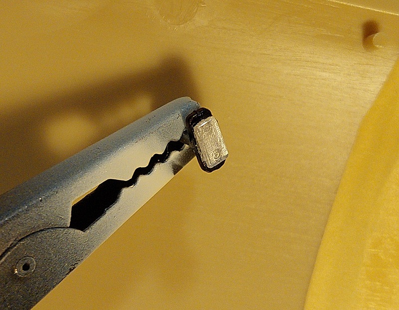

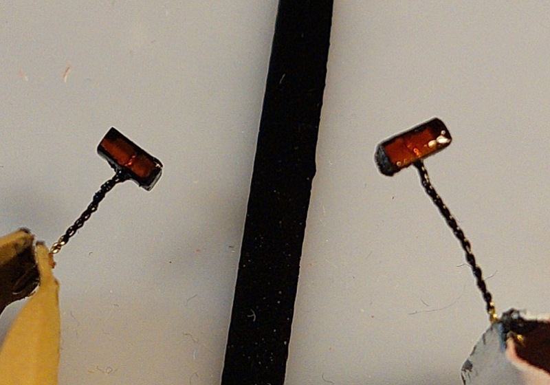

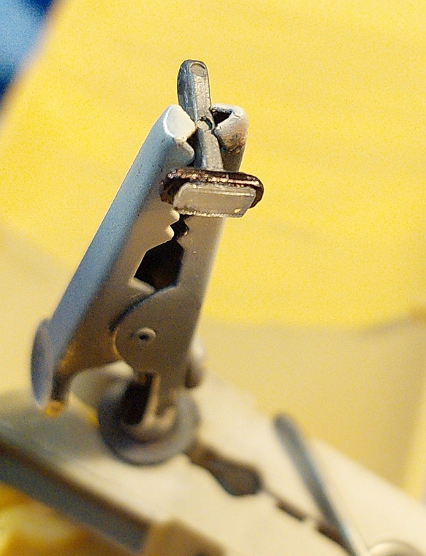

Hier meine Versuche zu den Nebelscheinwerfer und den "Dachblinker"
Blinker
Blinker
NSW 1
NSW 1
NSW 2
NSW 2

@Knutselsmurf ... Das Lackieren mit der Airbrush sollte problemlos mit der Airbrush funktionieren. Meiner Erfahrung nach, muss Du überhaupt nicht verdünnen. Die Farbe ist so dünn, dass ich mich beim ersten mal "dekantieren" echt mit der Menge verschätzt hatte und nacharbeiten musste.
Ich habe nur meine Bedenken, ob man davon nicht einen Schatten sehen wird oder einen Farbunterschied zu der Umgebung.

@IchBaueAuchModelle:
Guten Morgen, auf die Idee, den Lack aus der Dose zu verwenden, bin ich natürlich nicht gekommen. Danke für den Tipp, werde mich in den nächsten Tagen daran wagen.
Falls das schiefgeht kann ich ja immer noch bei Aktvetos
einen Fernkurs in Sachen Postapokalyptische Modelle anfragen :D

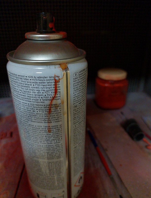

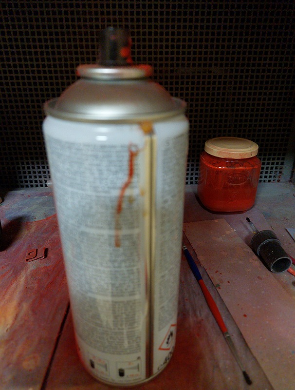

Heute wurde etwas lackiert und das hätte ich bleiben lassen sollen...
Warum? Ich habe/hatte vor, den Bus mit Spraydose zu lackieren, da das nur draußen geht, musste "trockenes" Wetter her. Heute früh war es trocken, also alles vorbereitet zum Lackieren. Klar, ich fertig und das Wetter auch, Regen und Wind, No way, kein Lackieren draußen.
Vorbereitet war alles und nochmal "abrüsten"? Nee.
Also die Lackierbox trotzdem "auffrisiert", Abluft nachdraußen geführt und die Spraydose geschüttelt, bis dahin alles "normal". Am Spraydosekragen ein Läufer Farbe? Muss ich wohl irgendwann etwas rangesuppt haben...
Dose RAL3000
Dose RAL3000
Gut, fertig geschüttelt, Probesprühen... Ein dicker Strahl mehr kommt nicht. Gut, der Sprühkopf hat vielleicht irgendeinen Aua... Anderer Sprühkopf... Gleiches Trauerspiel. Kein Druck mehr in der Dose, so erklärt sich dann auch der Läufer am Dosenrand. Die Büchse war wohl nicht ganz dicht...
Tja, wenn es läuft, dann läuft es.

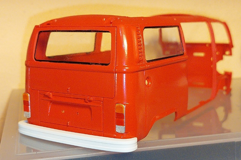

A, wie Airbrush oder auch Abenteuer...
Blauäugig (oder sollte ich rotäugig schreiben) die Airbrush zurecht gemacht und die Farbe ins Becherchen. Was soll ich sagen mit 0,2 oder 0,3er Düse, egal bei welchem Druck, keinerlei akzeptables Lackbild. Man konnte Berge sprühen, allerdings nur bei großen Flächen, das habe ich erst spät festgestellt, da war das erste Teil schon ver... geigt.
So ging also nichts. Erst mit einer 0.5er Düse und kleinem Druck ging was...
Das erklärt dann auch, warum der Bulli auf dem Bild "Lücken" hat; die Teile nehmen ein "Schönheitsbad"...
Hinten
Hinten

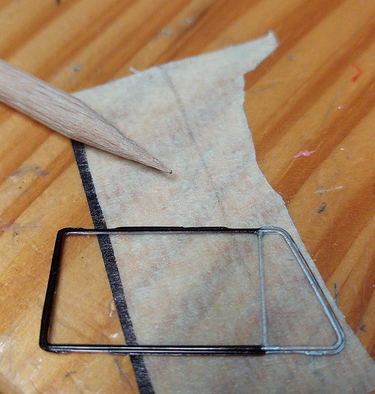

Nebenbei habe ich die Gläser "umrahmt" und dafür habe ich ein neues "Werkzeug" verwendet. Das ist ein "Stift" aus 6er-Dübelstab. Damit radiere ich nach dem Trocknen die überschüssige Farbe entlang der Stege weg, ohne dem Glas etwas anzutun. Die Farbe muss beim Auftragen nur stark verdünnt sein.
Stift und Fenster
Stift und Fenster
