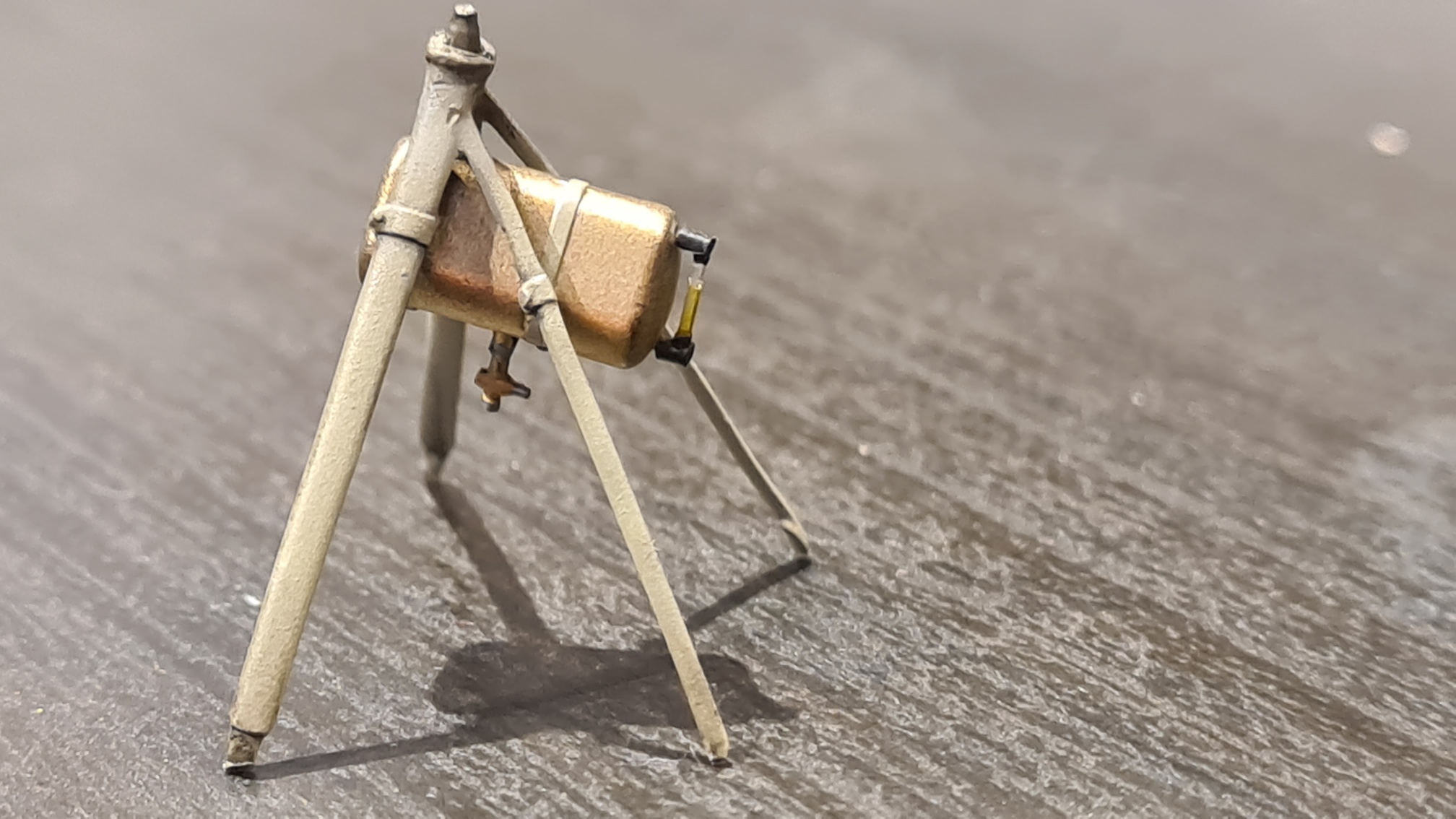

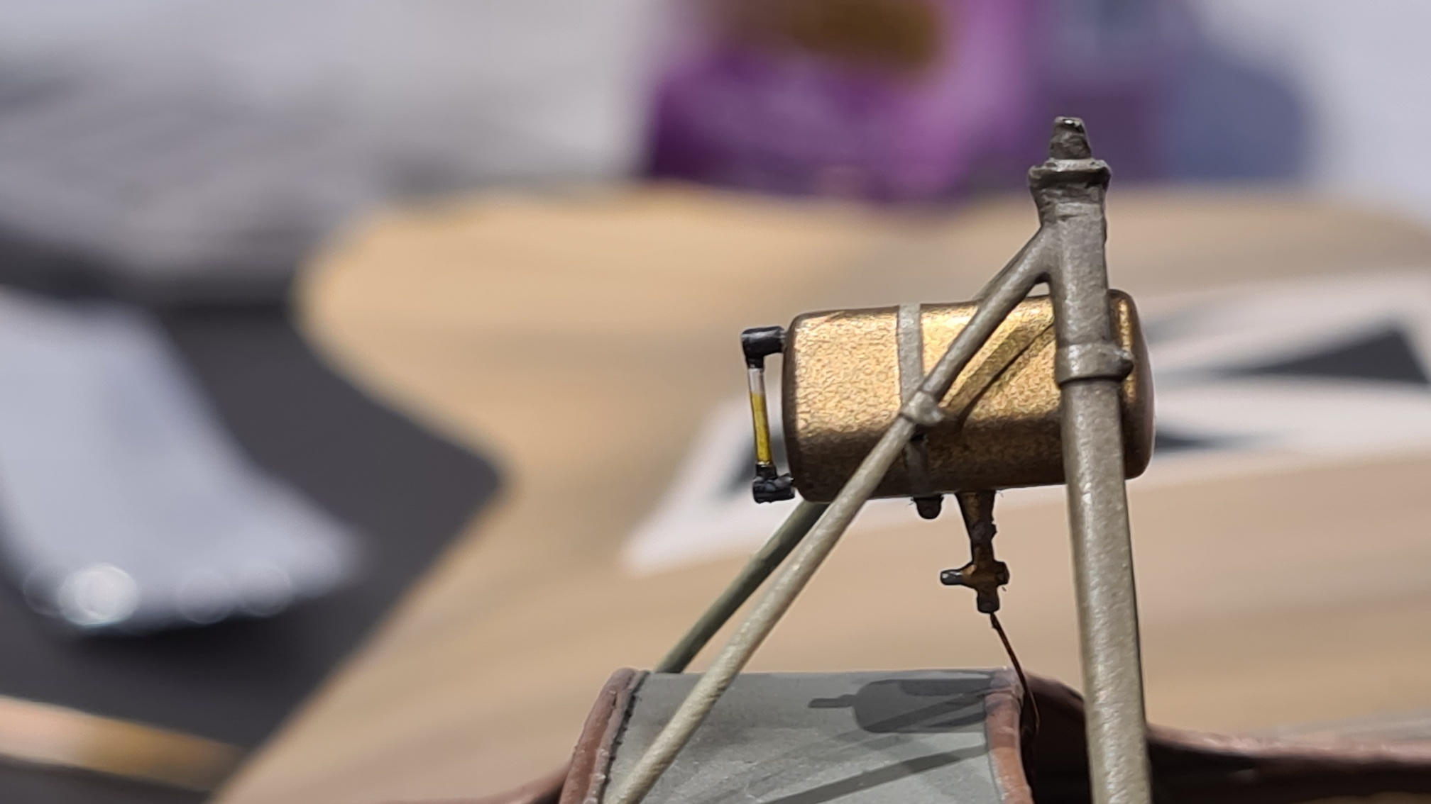

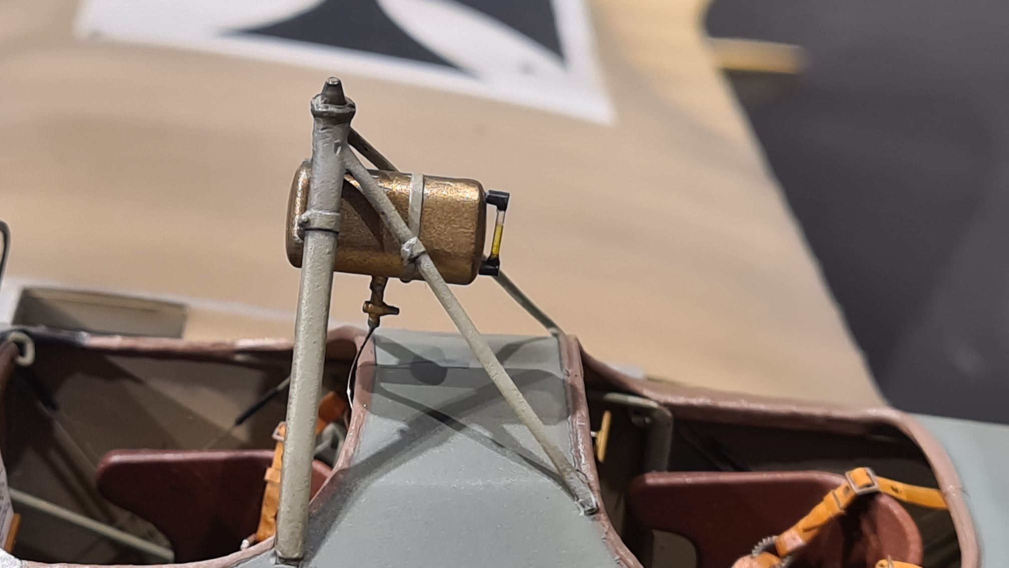

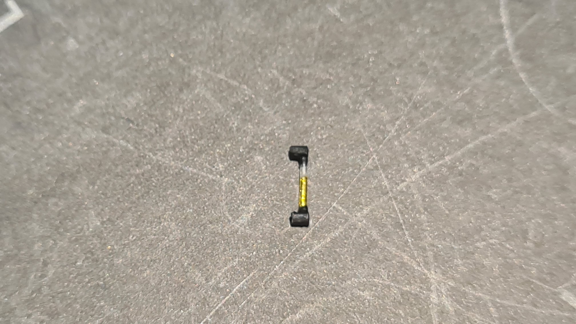

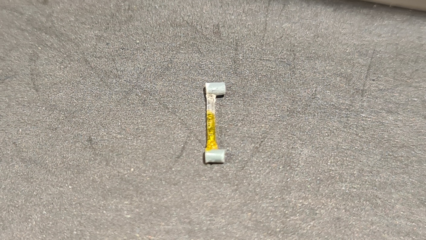

Aber bei mir gehen auch Dinge schief. Bestes Beispiel kommt jetzt. Der kleine Falltank vor dem Piloten. Bei dem hatte ich das Klarsichtröhrchen für den Füllstand vergessen einzukleben. Ich dachte, das wäre nicht schlimm, wird halt improvisiert. Aber beim Abschneiden des Klarsichtteils mit dem Bastelmesser ist dies an der falschen Stelle gebrochen. Das Material ist einfach viel spröder. Reparatur eigentlich unmöglich, das Röhrchen war genau in der Mitte gebrochen. Reparierst du es, wird das Klarsichtteil trüb.
Ich habe davon leider keine Bilder, aber gleich wird klar, was ich meine. Irgendwoher mußte ich ein dünnes Klarsicht Teil bekommen. Ziehen hat nicht funktioniert.
Am Ende habe ich für 2 Euro eine dünne Glasfaserleitung bei ebay gekauft und diese dann als Füllstandsröhrchen genommen. Hier das Glasfaserröhrchen zwischen zwei zurechtgefummelten Plastikstücken. Den Füllstand hab ich mit Tamiya Clear Yellow aufgemalt.
An den Tank geklebt
So sieht es dann in der Halterung aus:

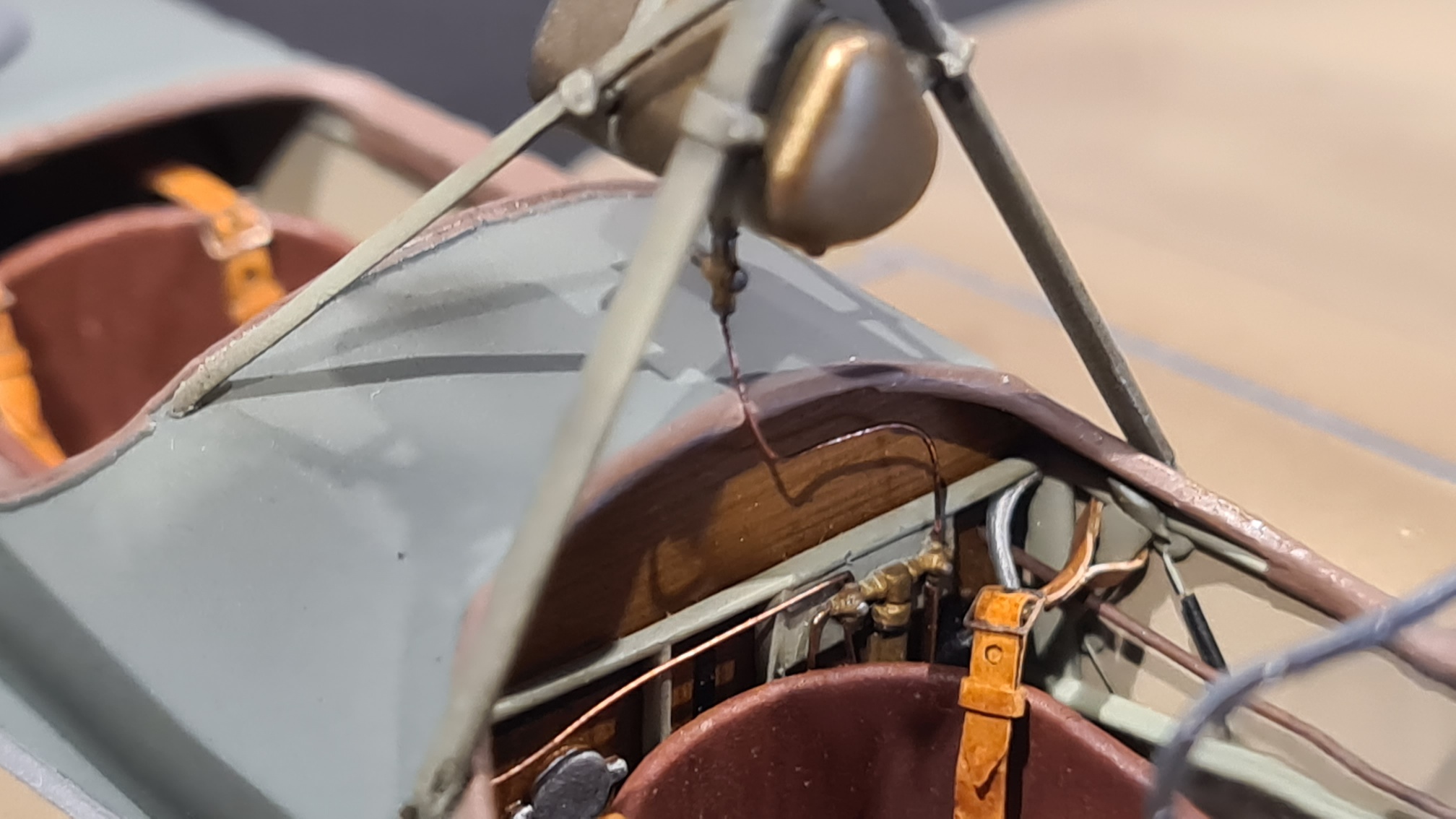

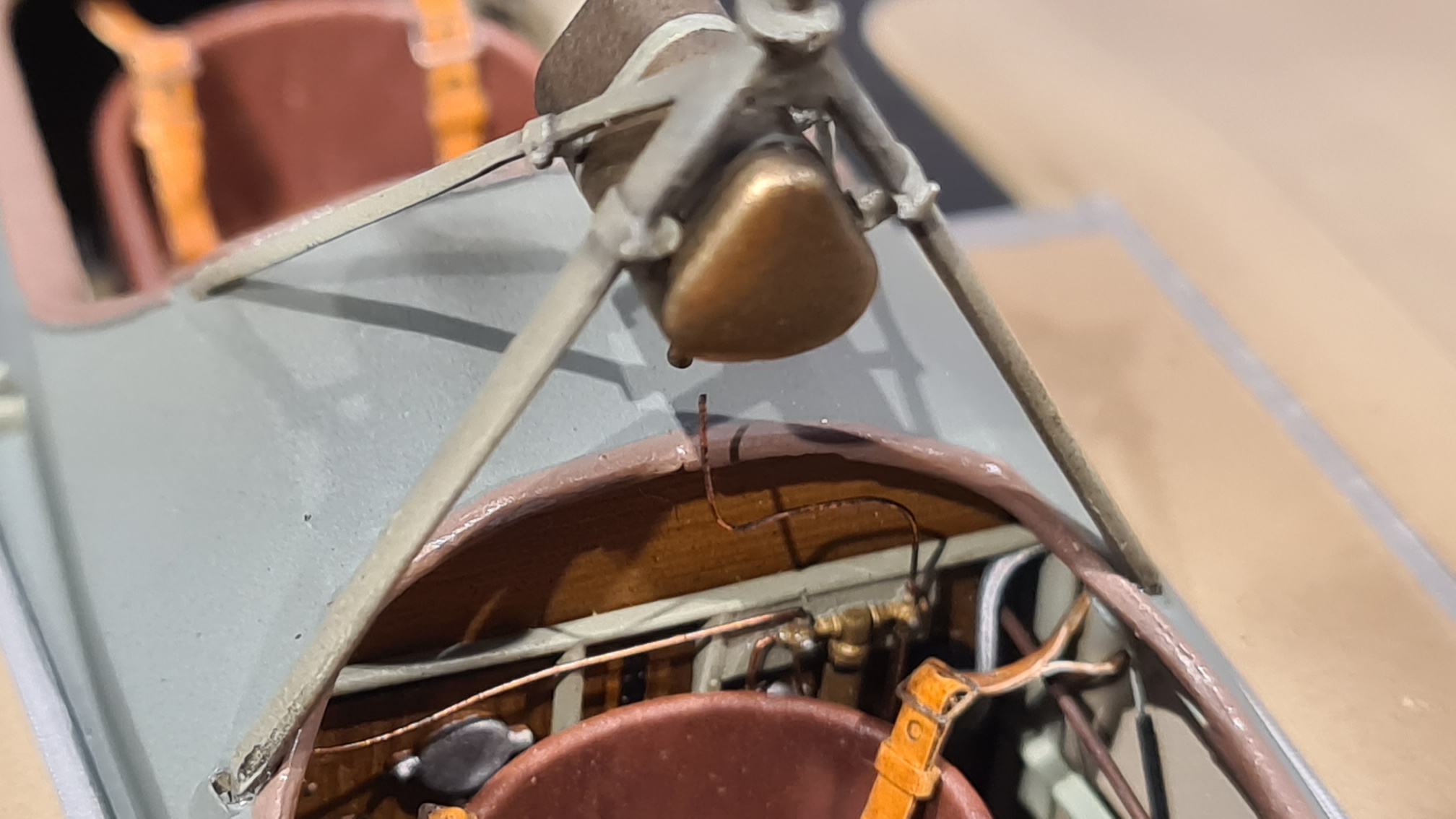

Die Benzinleitung hab ich einfach aus einem Stück Kupferlitze gebogen und etwas geschwärzt. Soll nicht so stark glänzen.
Teil wurde angebracht, Benzinleitung zuerst unten am Ventil befestigt:
Danach oben:
Ist wirklich nicht optimal geworden, aber ich denke, man wird die Schummelei später nur bemerken, wenn man es wirklich weiß. Die Fotos hier sind halt gnadenlos, wenn man so dicht herangeht.

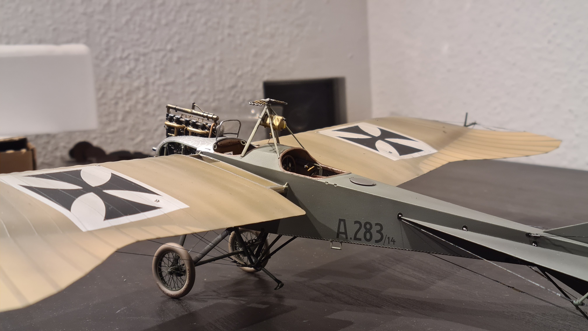

Hier aus normaler Perspektive, Spannschlösser wurden schon aufgeklebt.:
Rafael

Boah, das Füllstandsrohr macht mich voll fertig :shock:
Wie macht man dieses "gehämmerte" Messing?
Rafael Berlin
Beiträge: 990
Been thanked: 21 times
Hi Stefan,
Stimmt, ich hab keine Bilder von der Erstellung des Tanks reingestellt, hab ich vielleicht noch auf meinem Handy. Ist schon ein paar Wochen her, heute hab ich es dann zusammengebaut.
Der Tank wurde zunächst mit Alclad II Primer schwarz (Alc 305) vorbehandelt, danach kam Alclad II Messing poliert (ALC 109) darüber. Aber die Messingschicht ist bewußt recht dünn (sonst könnte man sich das Scharz darunter auch sparen).

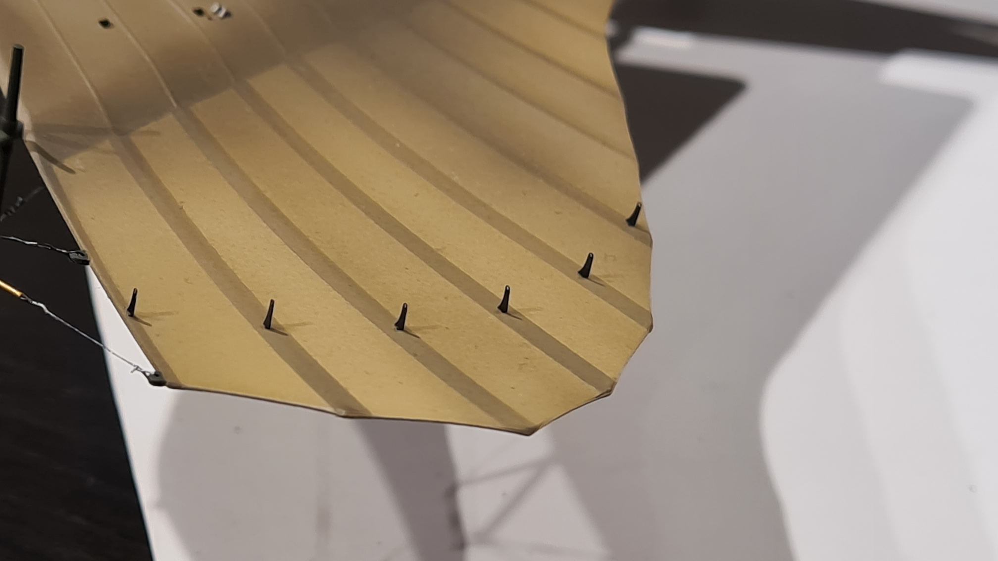

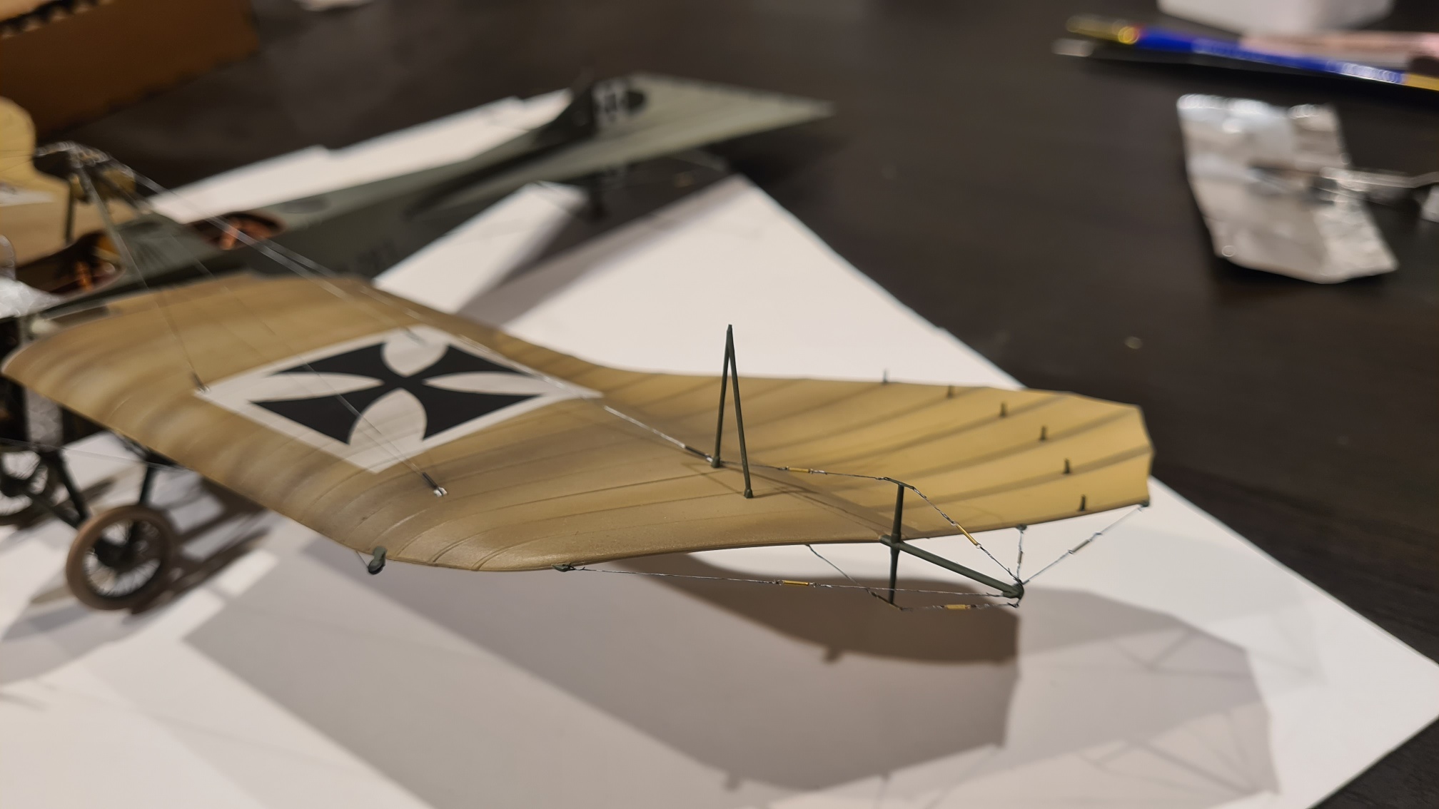

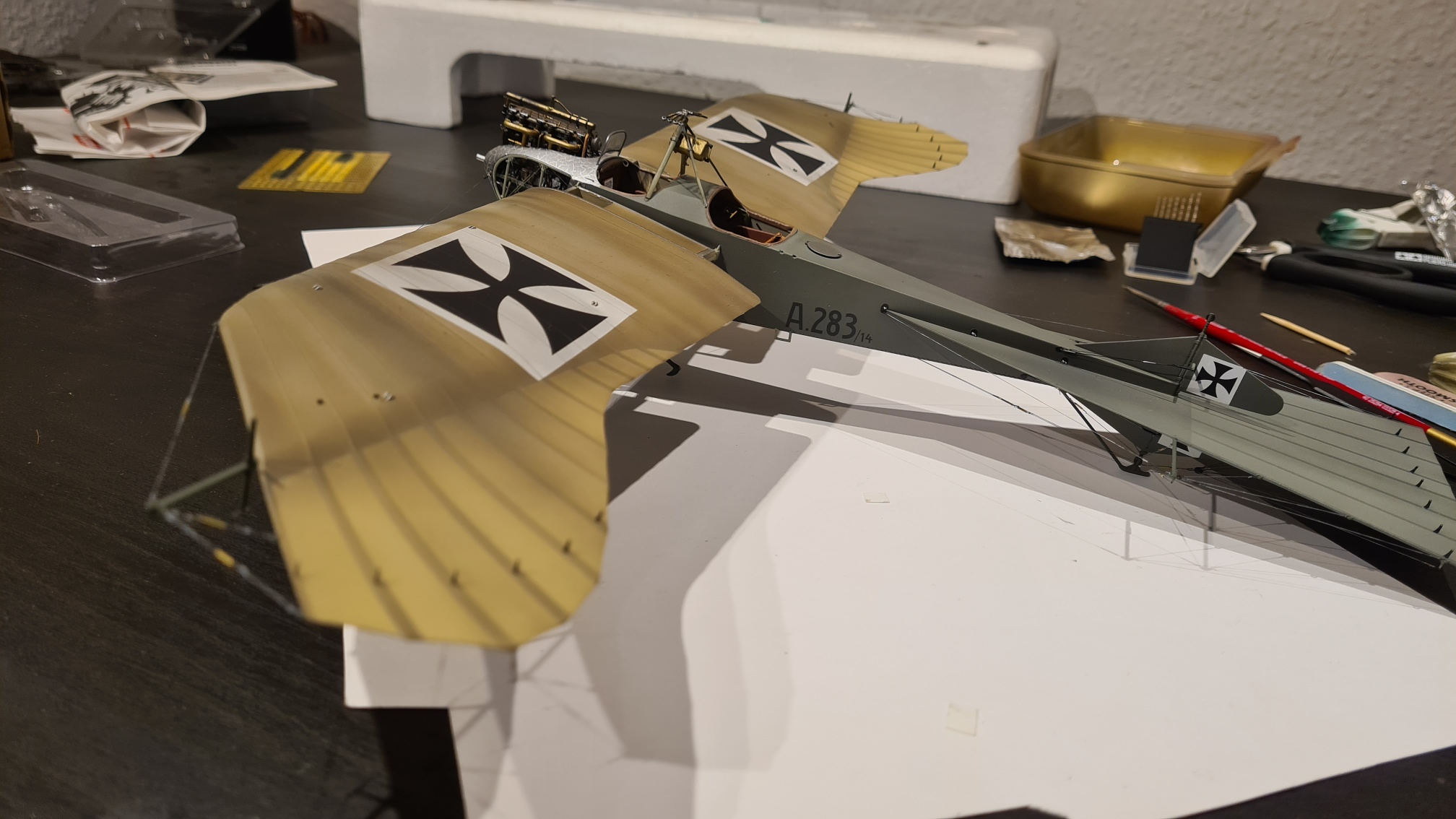

ein kleines Update unter der Woche. Es ging weiter mit den Verspannungen auf der oberen Flugzeughälfte. Zunächst wurden aber die Steuerhörner für die Querruder eingesetzt. Es sind die gleichen Zukaufteile wie schon am Höhenruder. 12 Stück brauchte ich und exakt 12 Stück hatte ich noch, nachdem mir ein Teil auf Nimmerwiedersehen weggesprungen war. Vielleicht finde ich es irgendwann einmal wieder ;)
Hier werden sie angesetzt:
Natürlich an beiden Flügeln.

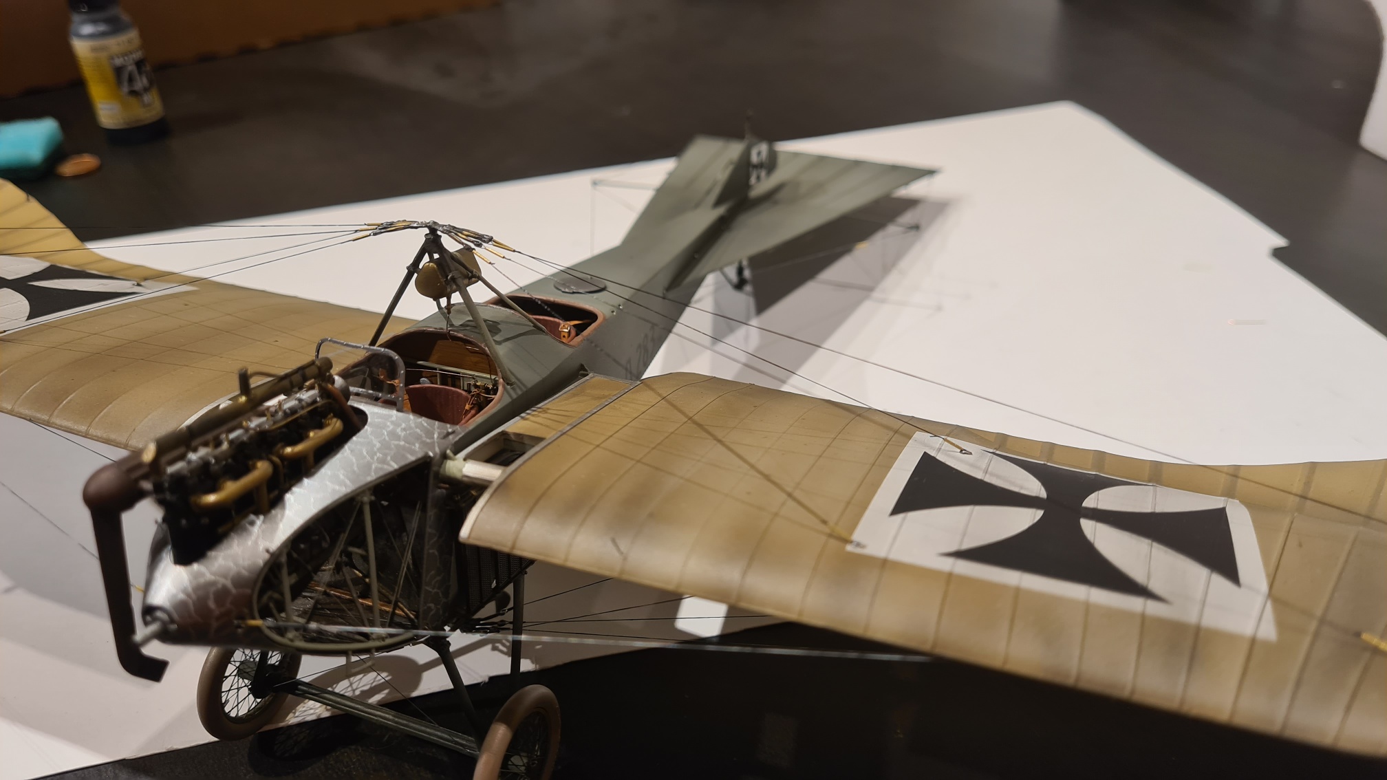

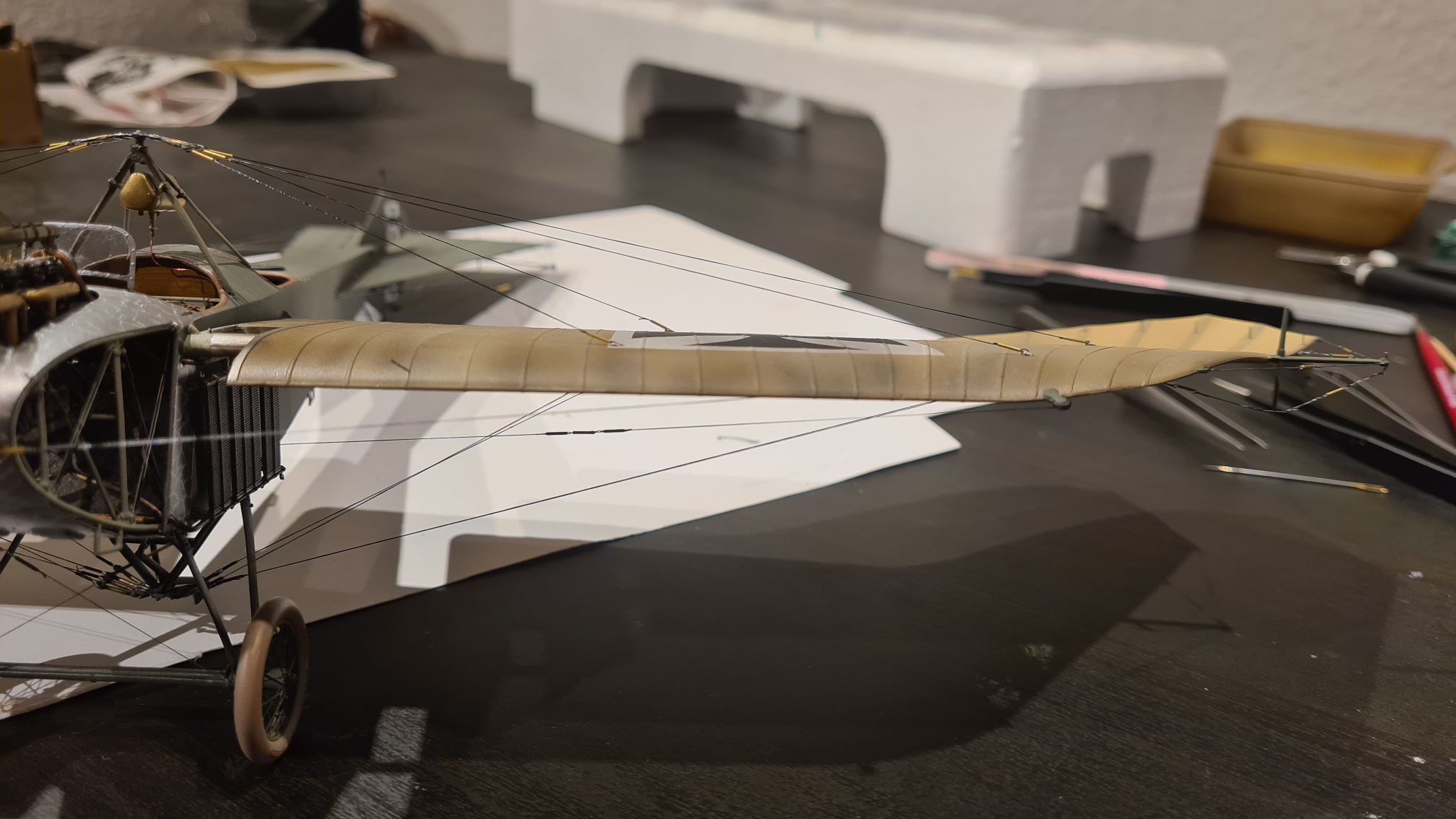

Danach ging es an die Hauptseile, verbunden mit den 8 Spannschlössern über der Besatzung. Ist eigentlich identisch zur Verspannung auf der Unterseite, nur dass man das Flugzeug jetzt nicht mehr bequem auf eine geeignete Auflage legen kann, sondern es auf eigenen Rädern steht und man mit Pinzetten in beiden Händen in der Luft arbeiten muss ohne die Hände auflegen zu können. Das dauert dementsprechend etwas länger.
Auch die fehlenden Verspannungen an den Flügelenden wurden ergänzt.
Schließlich wurden die Seile noch bemalt und die großen Umlenkhebel für die Seitenruder eingeklebt. Diese Teile sind ebenfalls Weißmetallteile, weil sie unter dem Zug der Verspannung nicht nachgeben.

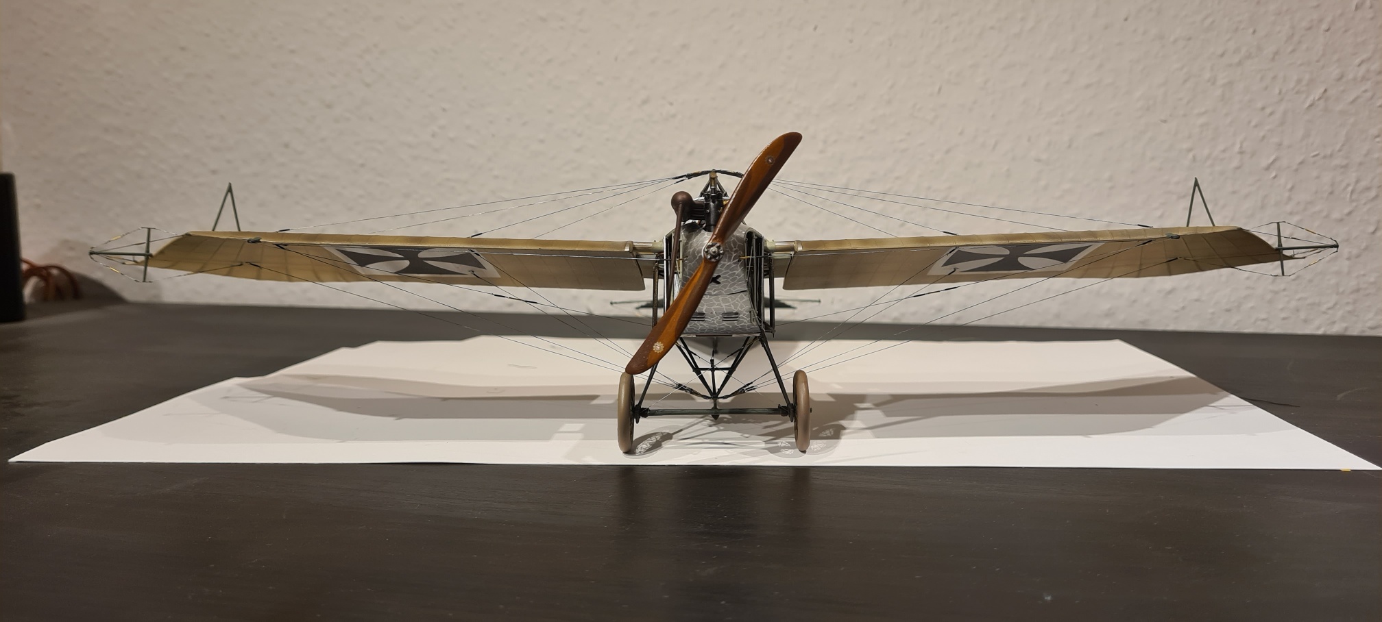

Für die Optik habe ich den Propeller mal aufgesteckt. Dies ist dann der Status der Taube heute Abend:
Hier einmal eine Ansicht mit geschlossener Motorhaube.
Viel fehlt nicht mehr, das Ende rückt in Sichtweite...
Rafael

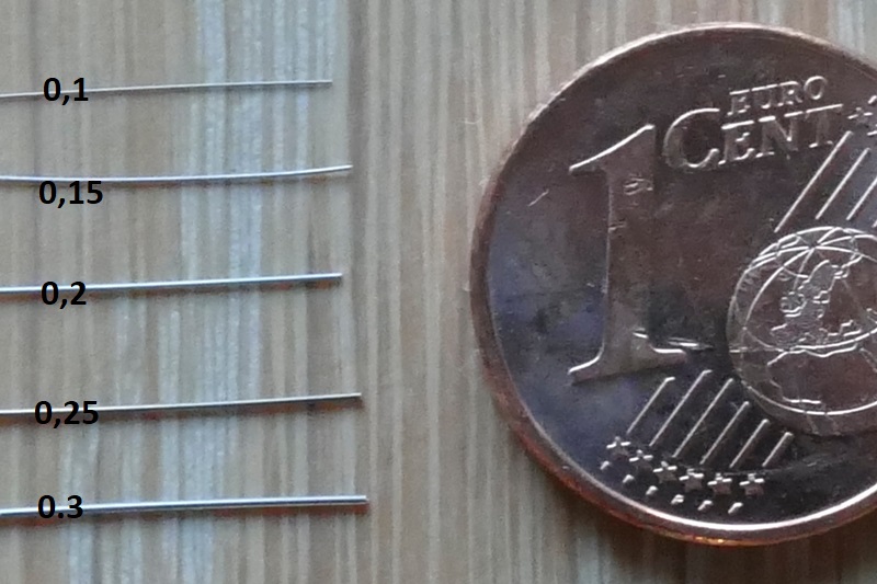

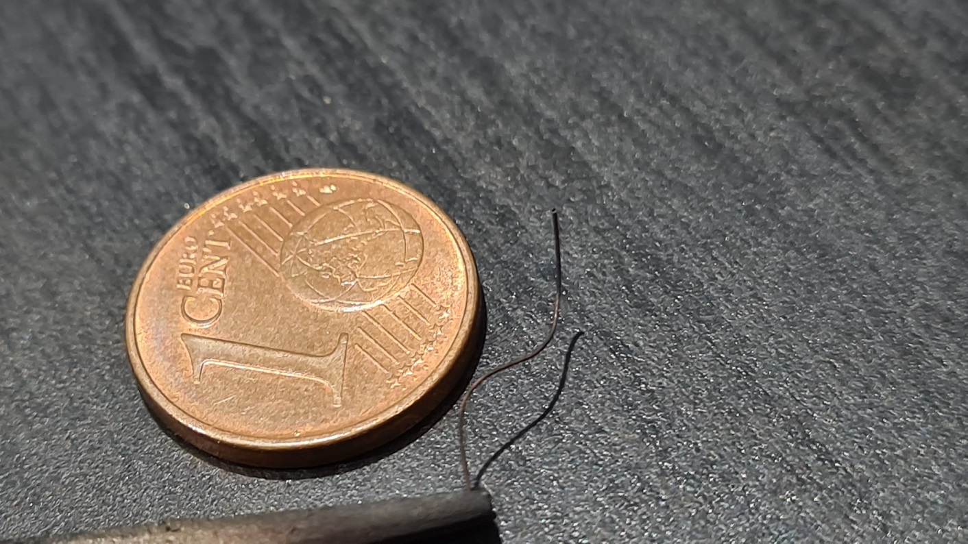

Rafael Berlin hat geschrieben: So 5. Jan 2020, 16:26 ...es ging wieder etwas weiter, diesmal mit den Zündleitungen. Die wollte ich gerne aus Draht machen, aber so dünnen Draht bekommt man schlecht...
Dazu vielleicht mal einen Tipp, eine Möglichkeit, Versuch, Test, Vorschlag...
Dünne Drähte kommen beim Drahterodieren zum Einsatz.
Nur zur Info: Ich bin ua. Drahterodierer und weiß somit wovon ich spreche.
Beim Drahterodieren kommen meist Messingdrähte zum Einsatz. Gängige Größen sind hier 0,1; 0,15; 0,2; 0,25(Standard); 0,3mm.
Die Drähte sind meistens grau, da sie beschichtet sind. (meistens verzinkt)
Diese haben eine meist eine Zugfestigkeit von 900N/mm. Sind somit recht hart und flexibel. Ein 0,25mm Messingdraht hält etwa 3kg aus. Wenn man allerdings diesen Draht glüht(Feuerzeug), verringert sich die Zugfestigkeit auf etwa ein Drittel. Gleichzeitig wird der Draht dann natürlich weich und läst sich prima plastisch verformen.
Des weiteren gibt es auch noch kleinere Drähte, Diese sind allerdings nicht mehr aus Messing, sondern eher aus Stahl oder Wolfram und haben dann eine Zugfestigkeit von 2000N/mm.(lassen sich aber nicht glühen)
Gängige Größen sind hier 0,07 und 0,05mm. Einige wenige arbeiten auch noch mit 0,03 bis zu 0,02mm!
Kaufen kann man die zwar, aber eigentlich nur auf Rollen mit mehreren Kilometer Länge. Kosten dann auch gleich ein paar hundert Euro. Des weiteren sind diese Drähte extrem präzise! Toleranz ist kleiner 1µ!
Vielleicht ist bei dir um die Ecke ja irgendwo ein Werkzeugbau oder ein Erodierer...?
Ein paar Meter davon kosten praktich nichts. (1 Meter ca. 0,025 Euro)
Wenn nicht, Schreib ne PN.

@Christian, ich musste erst einmal nachlesen, wie Drahterosion funktioniert, davon hatte ich noch nicht gehört. Und ich habe tatsächlich eine Werkzeugbau GmbH bei mir in der Nähe, die unter anderem Drahterosion anbietet. Liegt sogar auf meinem Weg zur Arbeit, wenn nicht gerade im Corona-Homeoffice. Vielleicht verkaufen sie den ein oder anderen Meter unterschiedlicher Drähte, dann kann man mal experimentieren.
Aber auch mit den Drähtchen aus dem alten Monitorkabel funktioniert es eigentlich ganz gut. Jedenfalls vielen Dank für die Infos, die vielleicht auch andere ganz nützlich finden.
