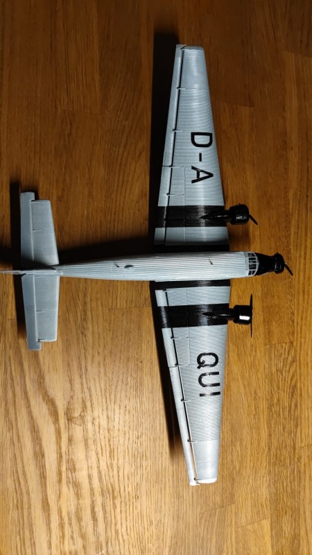

So, meine Ju ist fertig....
mehr Bilder gibt es hier viewtopic.php?t=9960

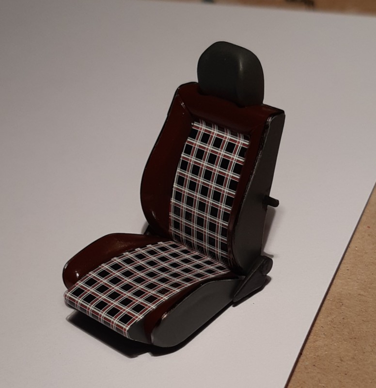

Na denn zeige ich auch mal an
was ich gerade bastel...
Ein Golf GTI von Revell in 1:24
Wie schon an anderer Stelle erwähnt...
Mein erstes Modell seit meiner Jugend.
Mit der Farbkonstellation bin ich immer
etwas weg vom Original und Freestyle mich
so durch. So wie es spontan passiert.
Hab mich am Unterboden mal ein wenig ans
Washing gewagt...Würde mich über Feedback
Kritik sehr freuen.
Grüße aus Bonn
Stephan

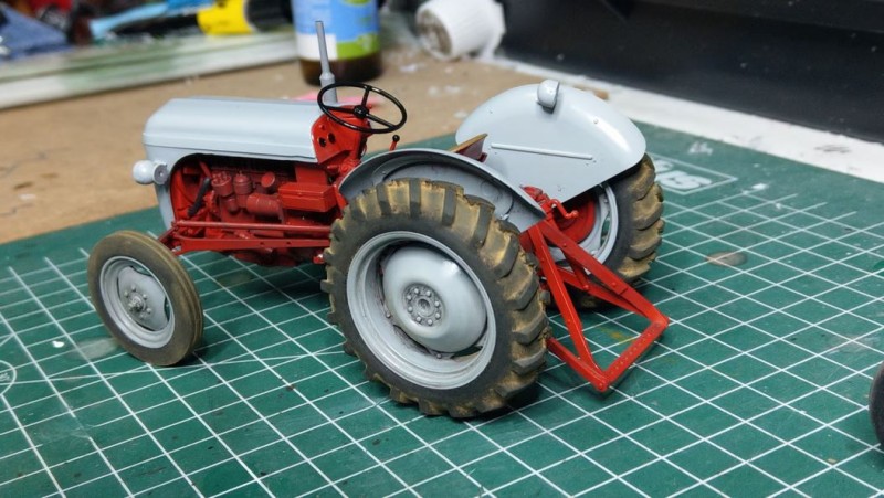

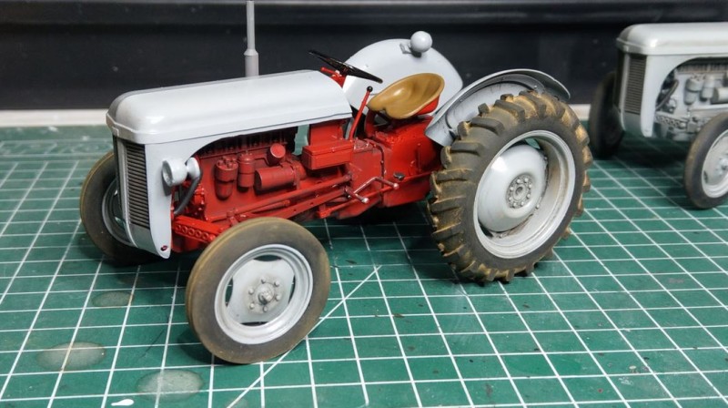

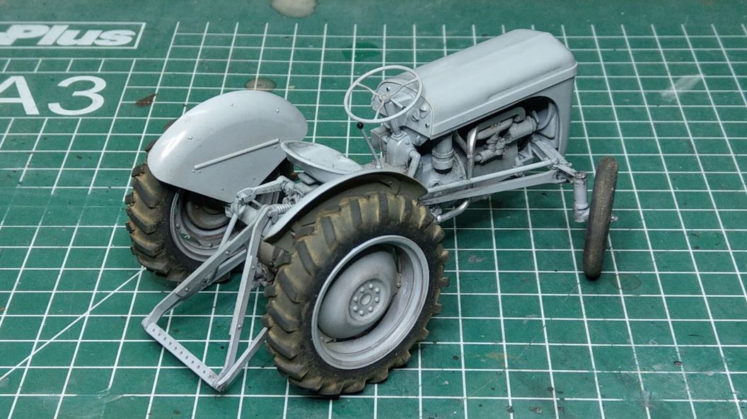

Habe meinen Ferguson FF-30 fast fertig. Noch ein zwei kleinere Dinge und ab auf das Diorama, bevor er zurück an Heller geht.
Er kann sich nun zu dem bischen älteren TE-20 gesellen.

Schöne Traktoren! Tolle Arbeit :respekt:

Ich finde dieses Modelle klasse :thumbup:
Hatte auch schon den einen Heller im Visier...
Aber erstmal kommt der D30 dran und dann suche ich noch einen günstigen F20

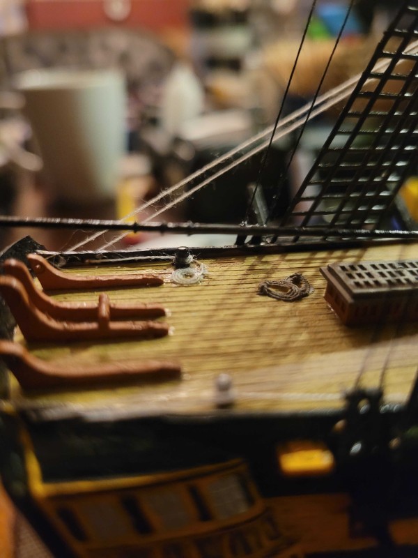

Ich bin erst ein paar Tage hier, schon habt ihr mich angesteckt, was 'Bausatz-Customizing' angeht. :lol:
Oder nennen wir es mal lieber Detailverliebtheit. Hätte ich mich mal früher hier angemeldet. :oops:

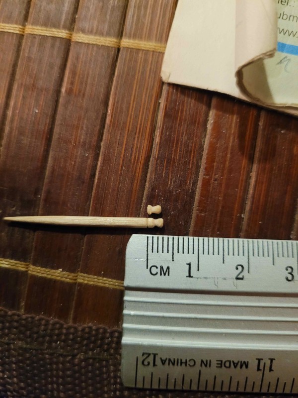

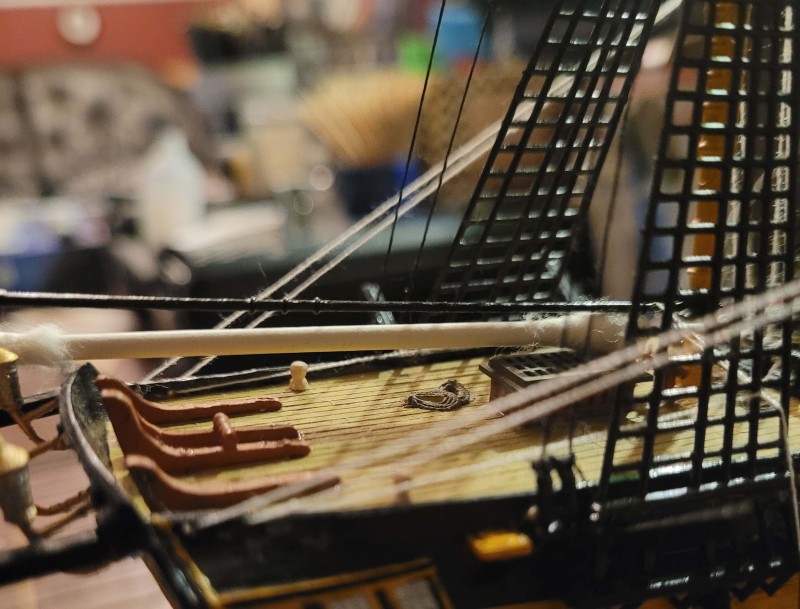

Das Poopdeck der Vic wirkte irgendwie bisschen...mhmm...leer, kaum Möglichkeiten, die Takelage einigermaßen detailgetreu nachzubilden. Die Brassen soll man laut Anleitung an die hinteren Ausleger knoten usw. Nix da! :mrgreen:
So hab ich mich heute auch mal in den Mikrokosmos gewagt.
Erstmal brauchte ich etwas, um die Brassen zu vertäuen.

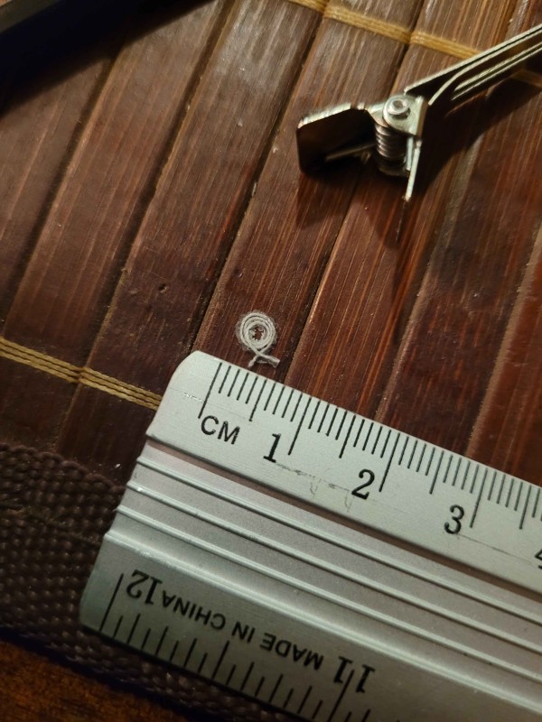

Dann vllt noch ein wenig Seil dazu.......

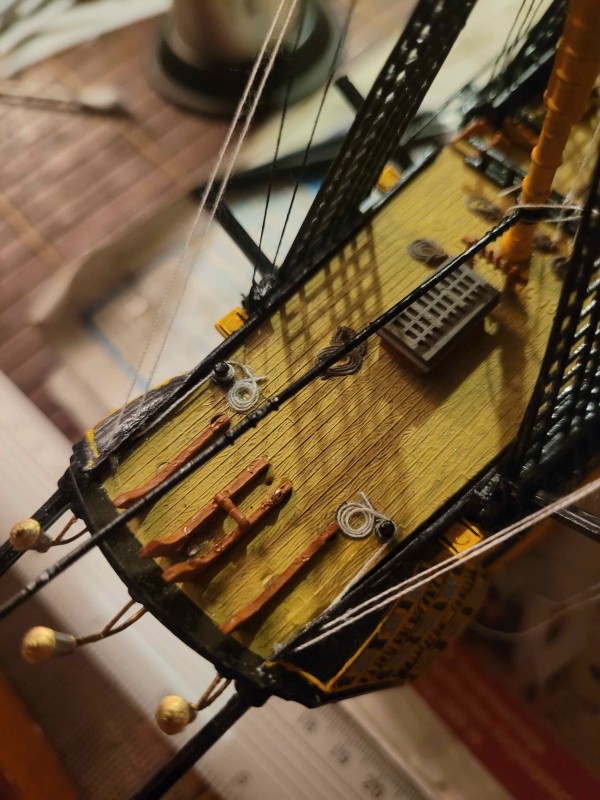

Und zusammen sieht das dann so aus
Jetzt noch ne kleine Öse, um den Mastbaum (?) befestigen zu können.
Et voila, schon viel besser...

Danke zu den Traktoren :) Ich habe die geschenkt bekommen. Sonst hätte ich da nie Hand angelegt. Den D30 baute ich zusammen mit meinem Vater damals und war schon bissi angetan von den Traktoren. Aber wirklich gekauft dann doch nicht.
Detailmäßig sind die Ferguson richtig gut. Sehr filigran. Aber nicht alles optimal. Beispielsweise:
- geht die Haube nicht aufzuklappen, wenn man innen nicht mindestens 50% der Länge vom Material abnimmt, wo die Seitenteile "eingesteckt" werden. Das st zu breit, dass es über den Kühler geschwenkt werden kann.
- die Hinterräder sind absolut nicht drehbar, wenn man der Bauanleitung folgt. Beim letzten Stammtisch hatten wir ein Bulli und Traktortreffen. Von 4 Ferguson drehte sich bei einem nur ein Rad. Hier muss man doch ein bisschen mitdenken. Beim zweiten Traktor (der mit rot), habe ich die Hinterräder drehbar hinbekommen.
- Das Lenkgestänge ist super. Wäre beweglich, wenn die Zapfen länger wären. Ebenso dieses Multigestellt hinten dran. Beim Grauen habe ich das alles beweglich gemacht. Die Räder lenken aber nur unabhängig voneinander (Konstruktionsbedingt am Original verglichen - das Lenkgetriebe ist der Grund)
- ein zwei Unklarheiten in der Bauanleitung. Da muss man "nur" die golgenden Zeichnungen betrachten und man ist schlauer.
Das Gute ist, dass wir beim Stammtisch einen Mitarbeiter von Heller haben, der sich die Kritik annimmt. Ich bin mit ihm die Bauanleitung Schritt für Schritt durchgegangen, was nicht optimal ist. Er bekommt auch die beiden Traktoren für die Vitrine bei seinem Arbeitgeber. Wird mir schwer fallen, die zwei abzugeben, aber habe ich ihm versprochen.

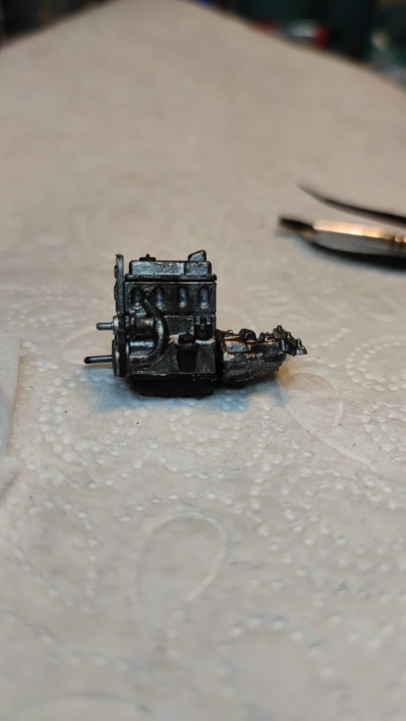

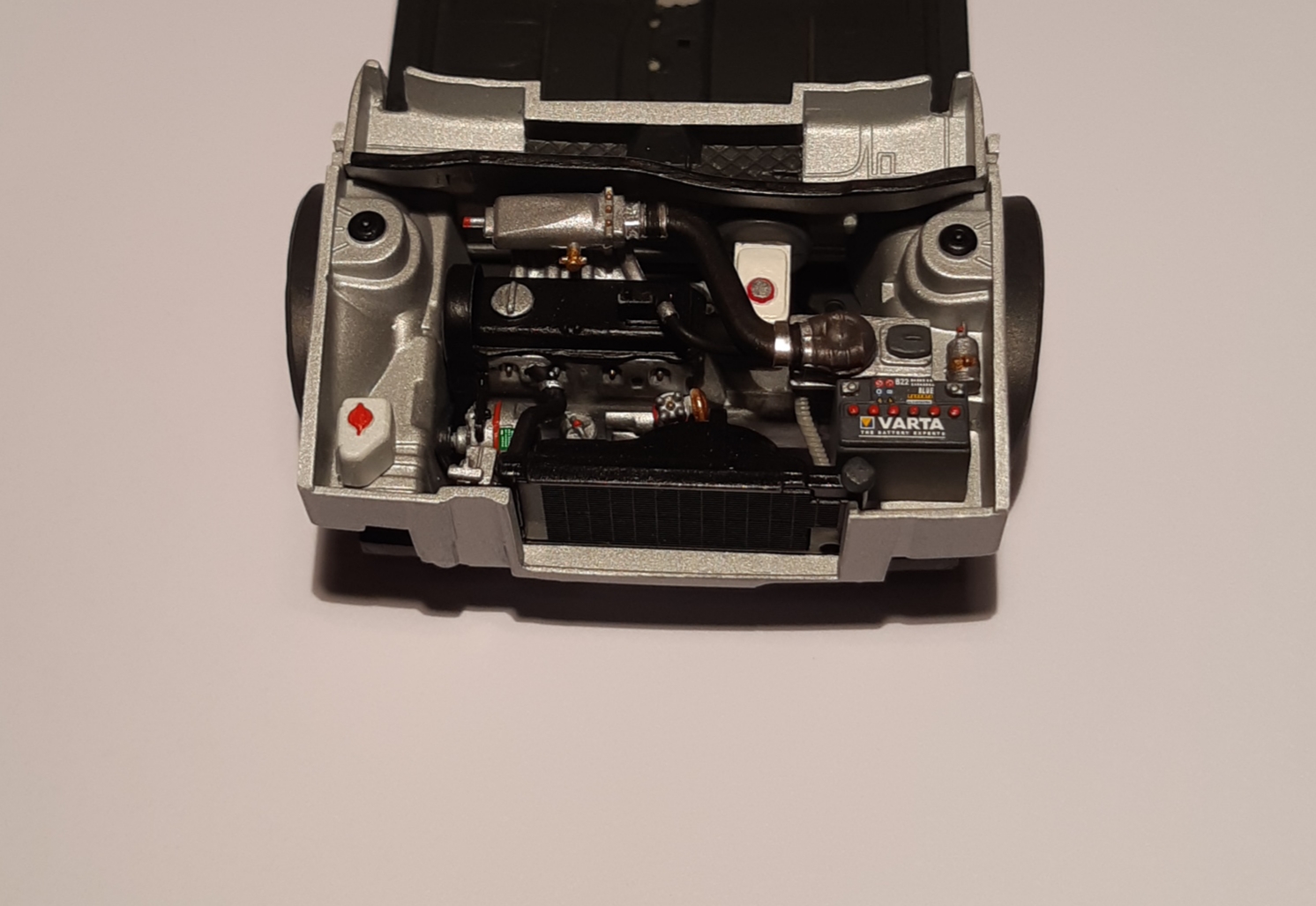

Der Ferrari von DeAgostini hat gerade Pause, da habe ich mir mal den Italeri Golf 1 GTI geschnappt.
Hier mal der "Motor"... Ich habs mal mit trockenpinseln versucht... 🫣
