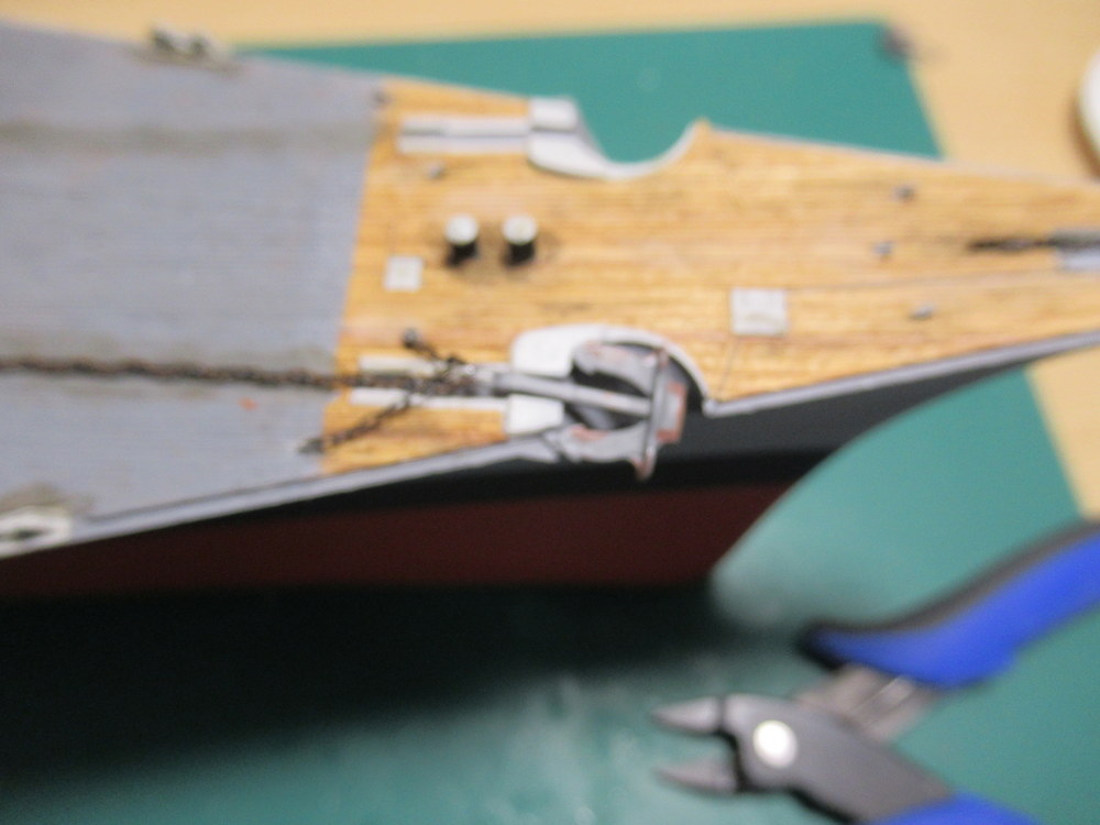

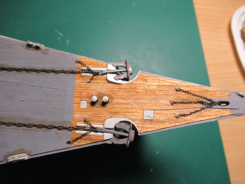

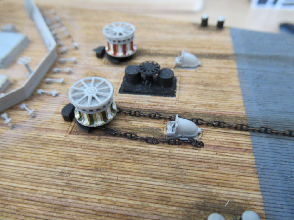

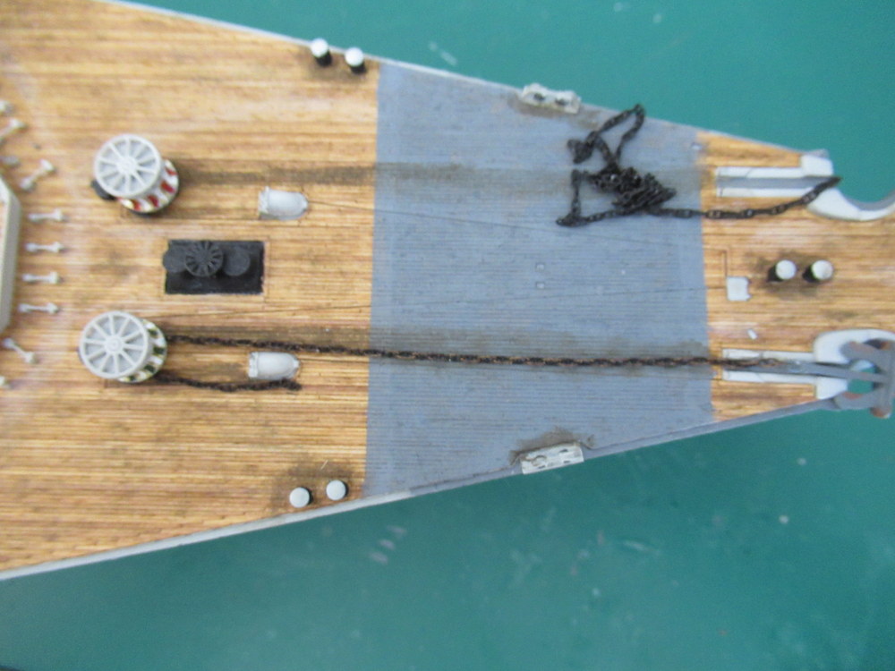

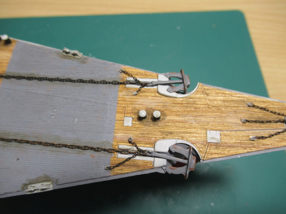

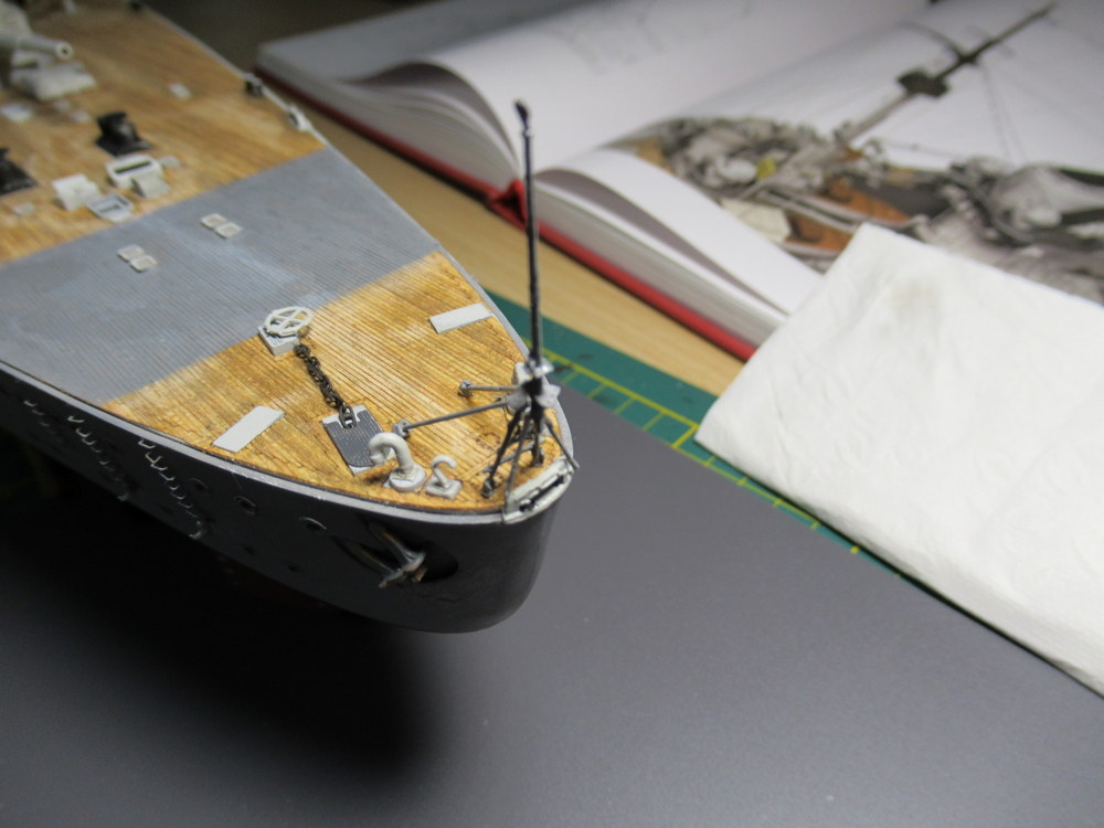

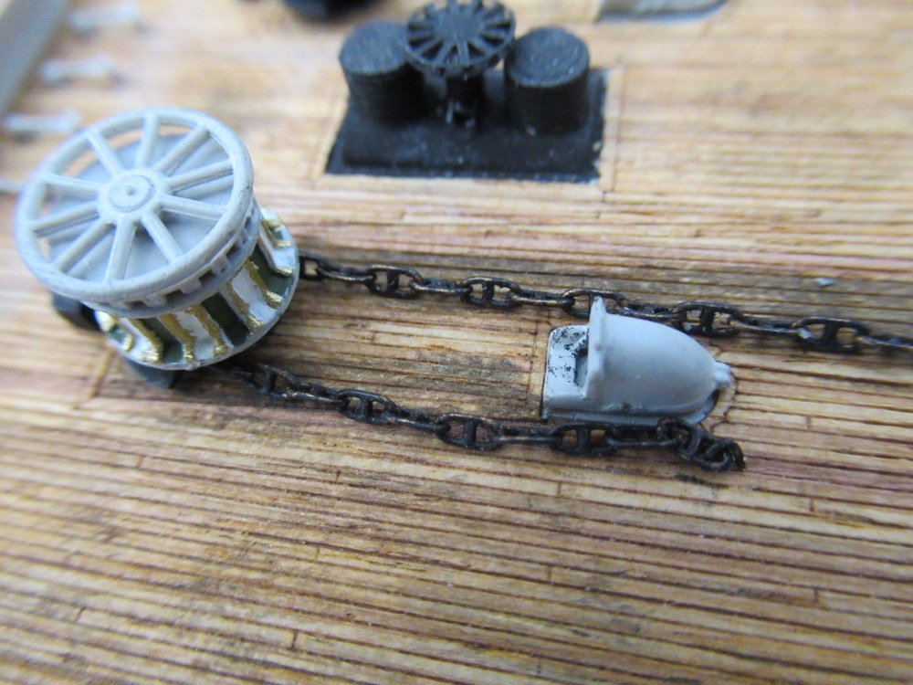

Als eines der Letzten Schritte kommt ja die Aussenreeling dran . Damit diese angebaut werden kann muss ich die Masten an Bug und heck bauen ... vorher aber der Einfachheit halber die Anker inkl. der Ketten anbringen .
Nun ja, gesagt getan

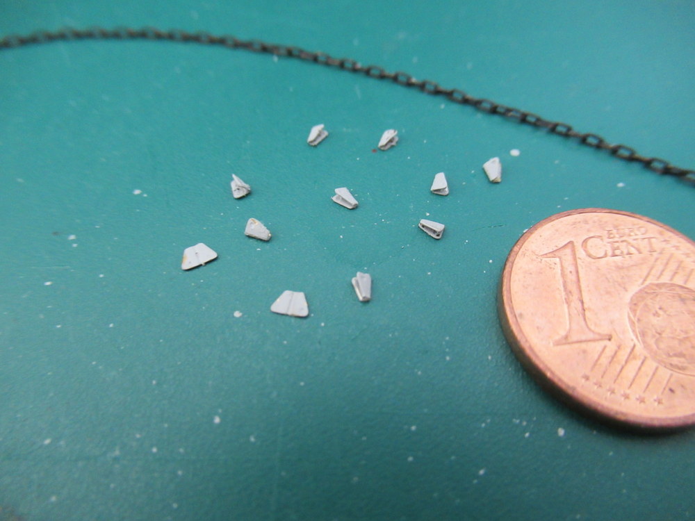

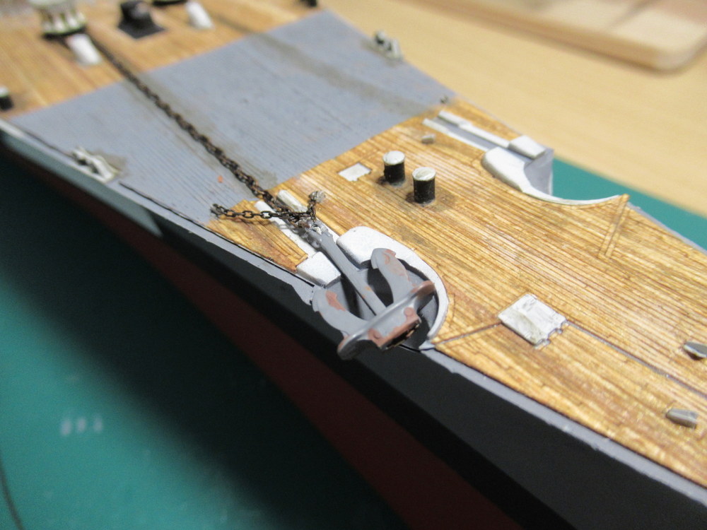

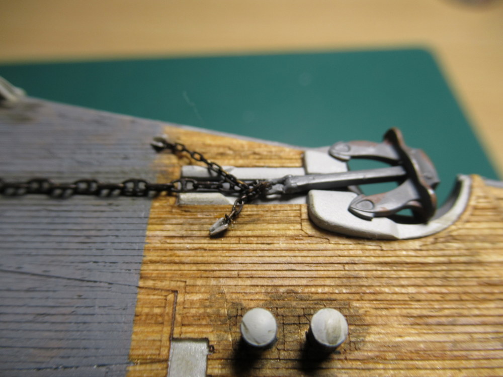

als erstes habe ich die Anker bemalt und ganz leicht angerostet .. Dann musste ich die Halter für die Sicherungsketten biegen und aufkleben
Dann habe ich die Hauptankerketten auf länge geschnitten und angebracht . dann kamen die Sicherungsketten an ihren Platz
so schaut das Ganze nun aus .

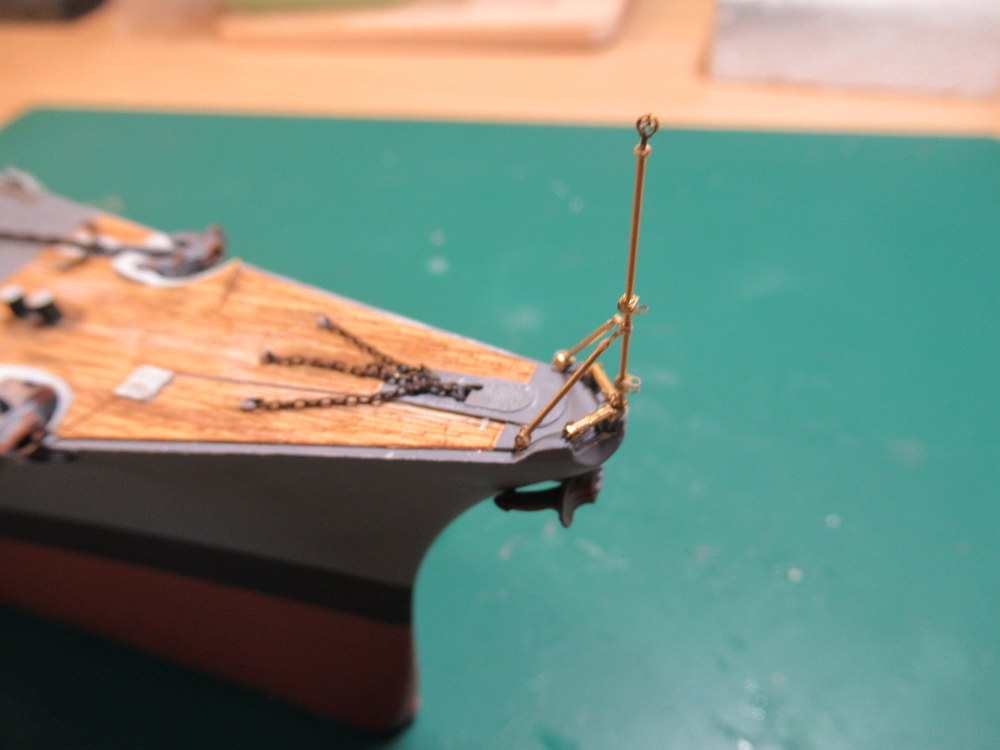

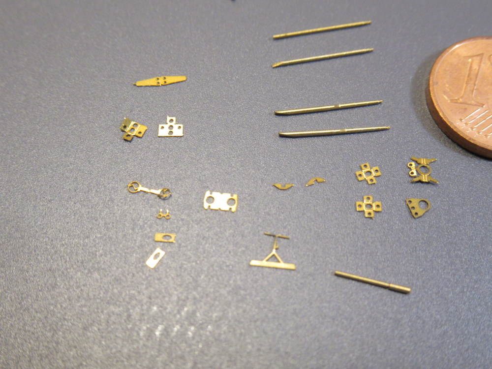

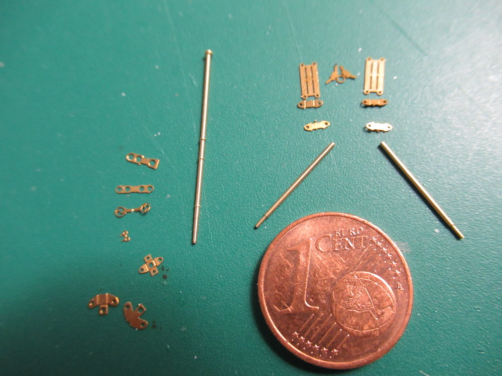

Als nächstes dann die beiden Flaggenmasten
Beiträge: 1406
Has thanked: 35 times
Been thanked: 124 times

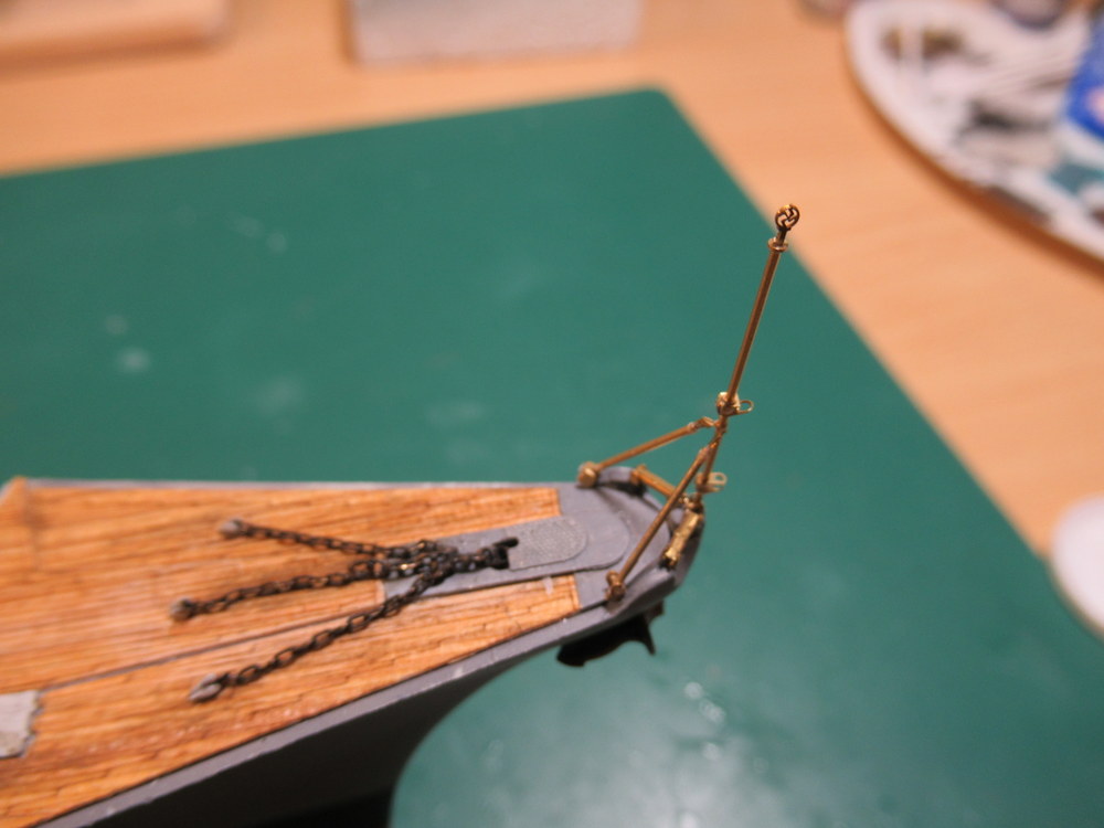

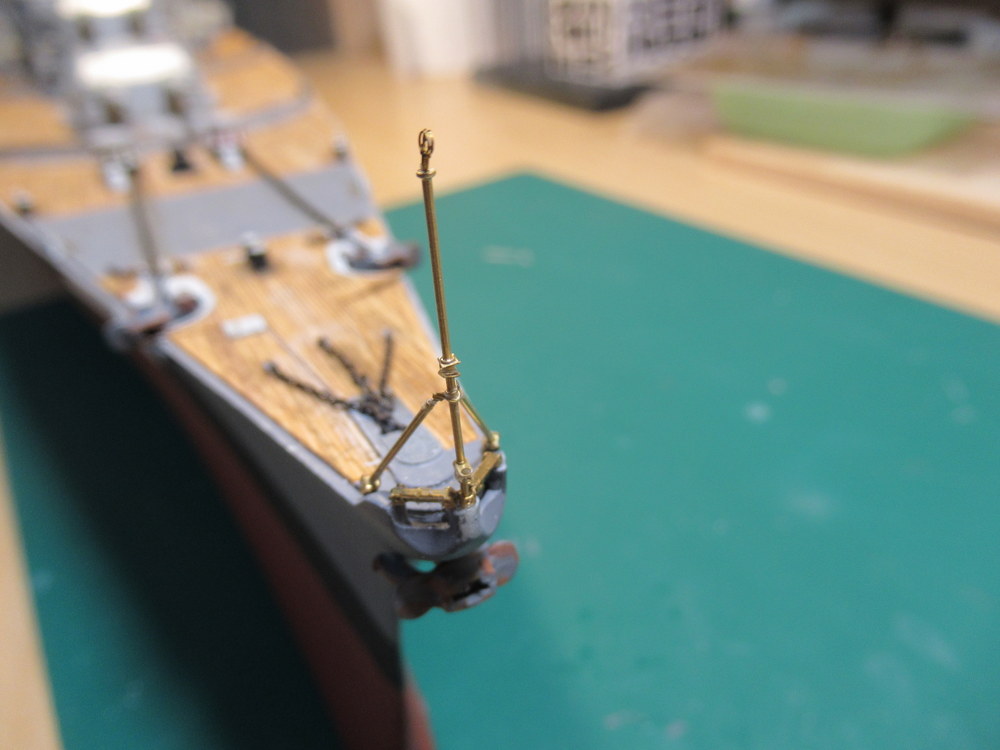

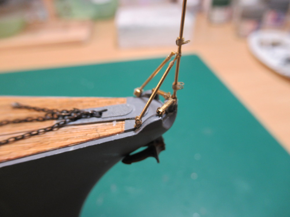

Moin,

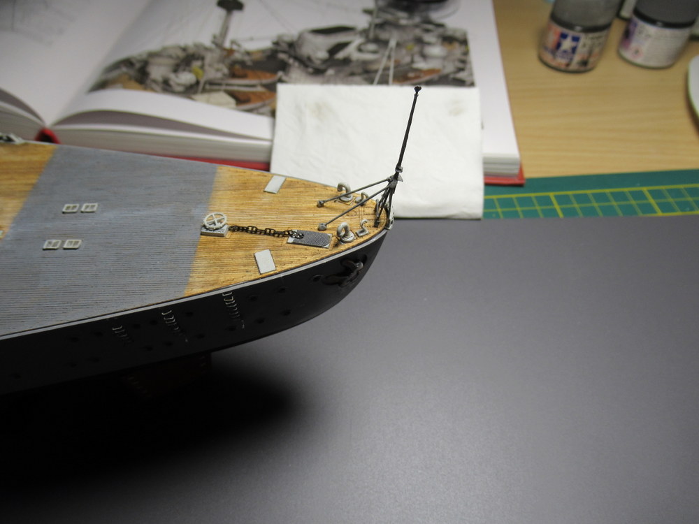

Eins vorweg... ich hasse Masten :D
Die sind aber auch echt Zickig, aber musten sich meinem Willen beugen :lol:

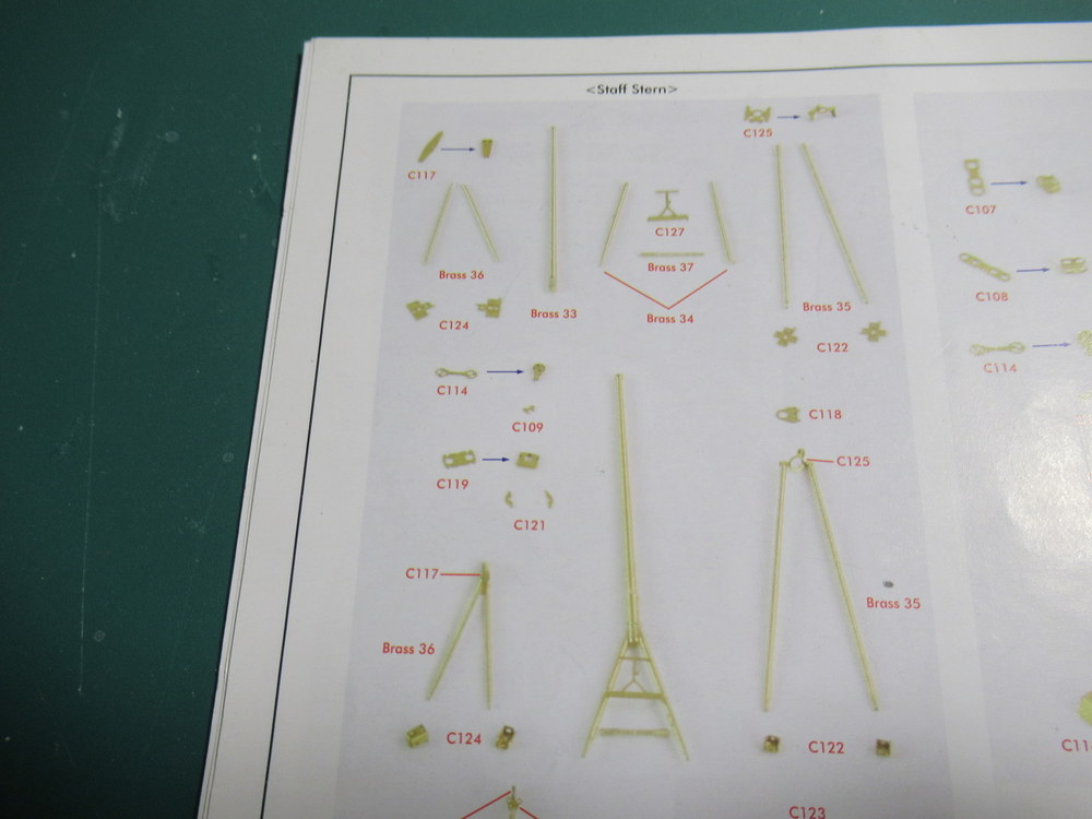

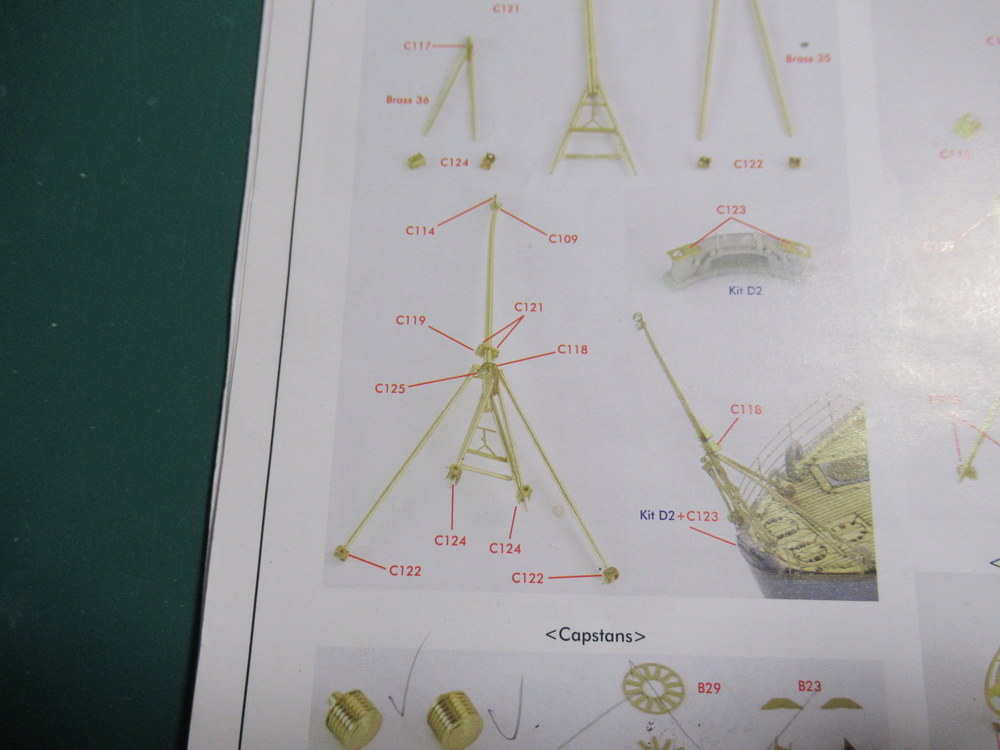

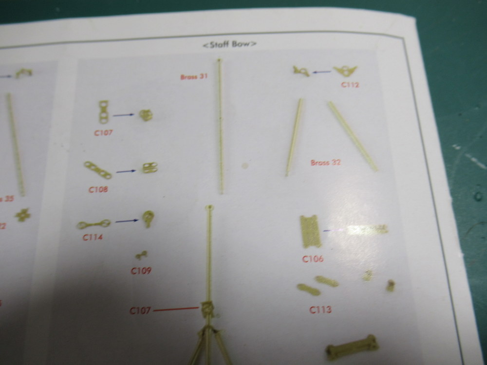

Nun hier mal der Plan
Verbaut sieht das dann so aus...
Dann nur noch ein weni Farbe drauf und fertig ist der Mast vorne .
Der hintere Mast ist da sogar noch aufwändiger.
So jetzt geht es ans zusammenbauen....

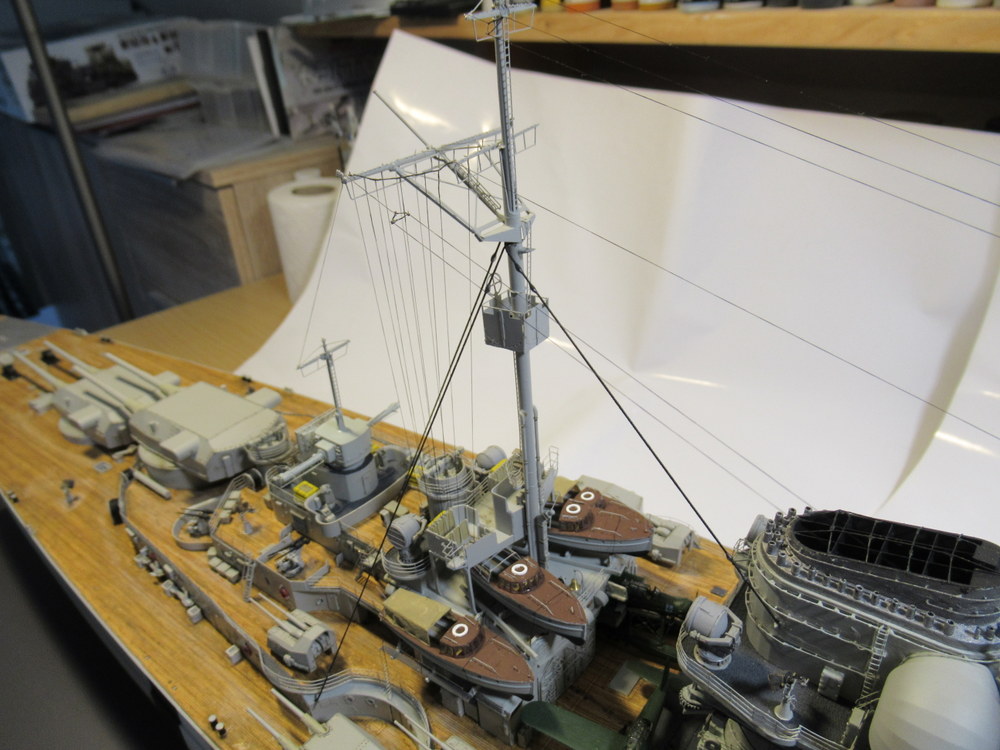

Der hintere Mast ist fertig und angebaut.
Jetzt dachte ich eigendlich daran mir das Rigging vorzunehmen . Nachdem ich in den Plänen in meinem Bismarckbuch gesucht habe , ist mir aufgefallen , dass ich nich ein paar Kleinigkeiten auf die Decks bauen muss.
Also werde ich jetzt erst alles an den Aufbauten fertig machen um dann mitdem Rigging der Masten zu beginnen

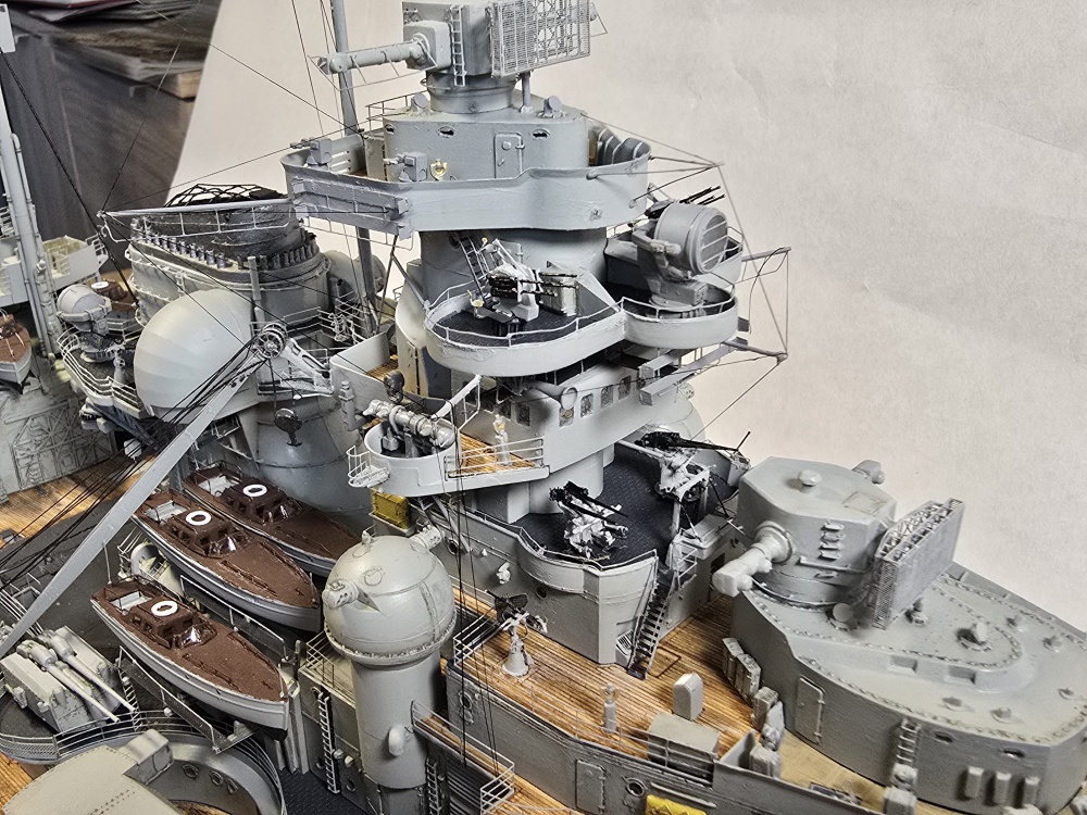

Nabend,
so ich hab jetzt am Schiff noch einige Nacharbeiten gemacht . Hier ein Rettungsring , dort ne Leiter etc.
Was noch aufs Schiff muss ist der Schutz für die Niedergänge . Hier bin ich aber noch in verschiedenen Versuchsphasen.
Auch müssen die Umrandungen der Niedergänge noch Schwarz/ Anthraziet gemacht werden . Aber das ist ja eher eine Kleinigkeit .

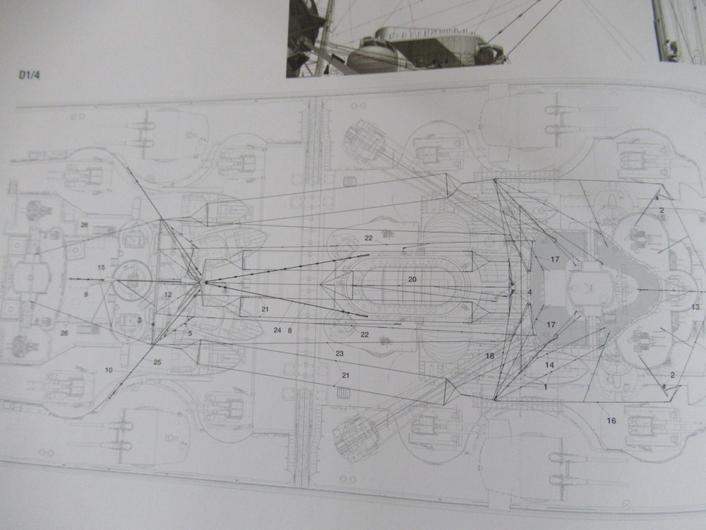

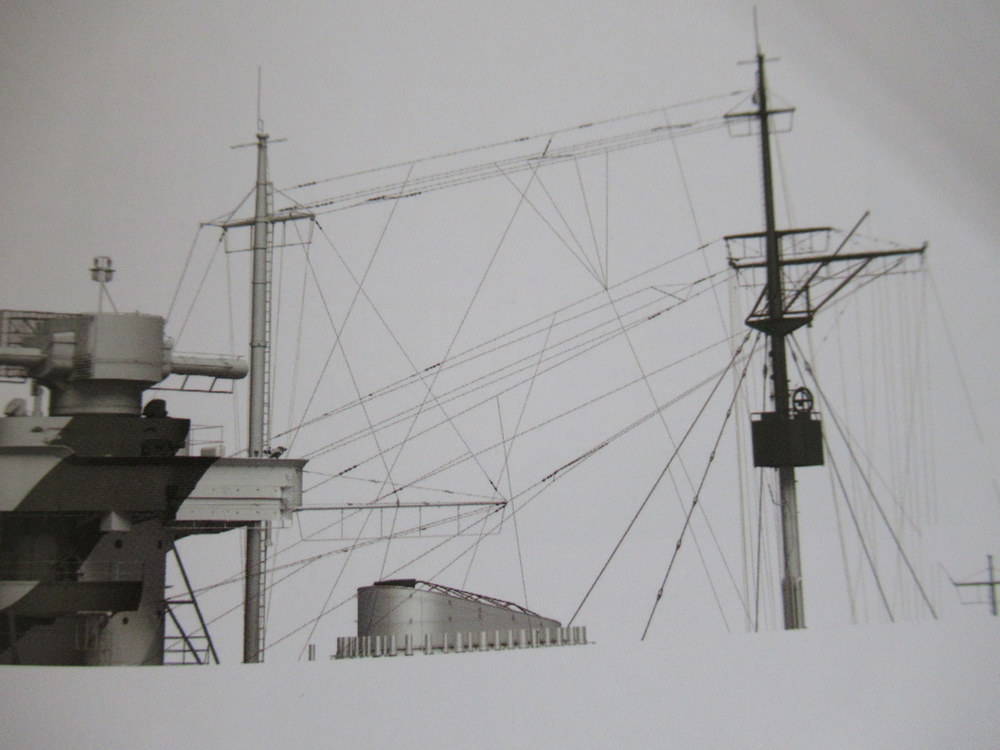

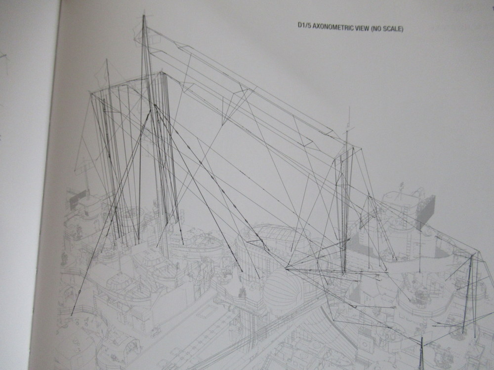

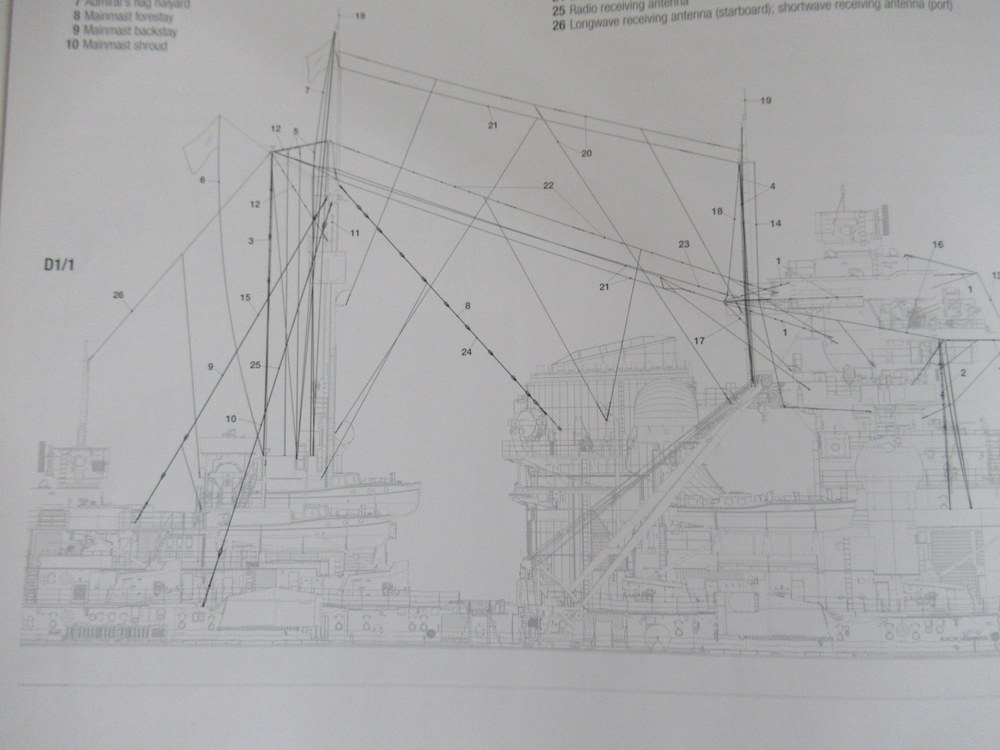

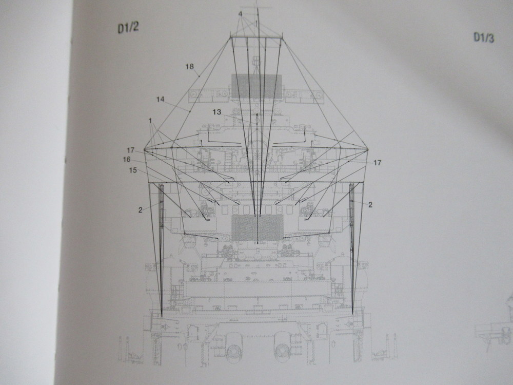

Eines der schwierigeren Sachen ist das Rigging der Bismarck . Natürlich werden hier Elastische Fäden ( von Infiniti ) genommen. Leider bekomme ich gerade nirgens welche in 0,2 mm daher nehme ich die etwas dünneren .
0,2 / 0,12 mm wären das passende Maß für 1/200 .
Für den Hauptmast werden 5 stärkere Abspannseile benötigt . Hier habe ich noch von ToolMaster 0,1 mm Metal Wire. Für das Antennenrigging wäre das ok , da aber aus Draht ist die Verarbeitung sehr schwierig . Hier sind elastische Fäden mehr von Vorteil , da besser zu spannen.
Ich zeig Euch hier dann mal die Bilder zum Riggingprojekt
Ich hab jetzt kein Fachwissen darüber , aber zum Glück ja schon einige Schiffe gemacht . Daher kann ich das so einigermassen entschlüsseln , was die Zeichnungen so wollen .
Meinen Respekt an die Segelschifffraktion die da bei weitem mehr zu bewältigen hat , was ich mir nicht vorstellen könnte zu schaffen .
Also ich werde erst mit der Halterung des Mastes beginnen und mich dann jeweils von der Mitte nach aussen hin mit dem restlichen Rigging beschäftigen .
Da gerade Krankgeschrieben hoffe ich das ich bis Sonntg ergebnisse liefern kann :D

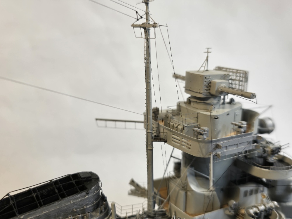

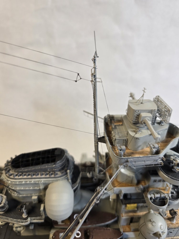

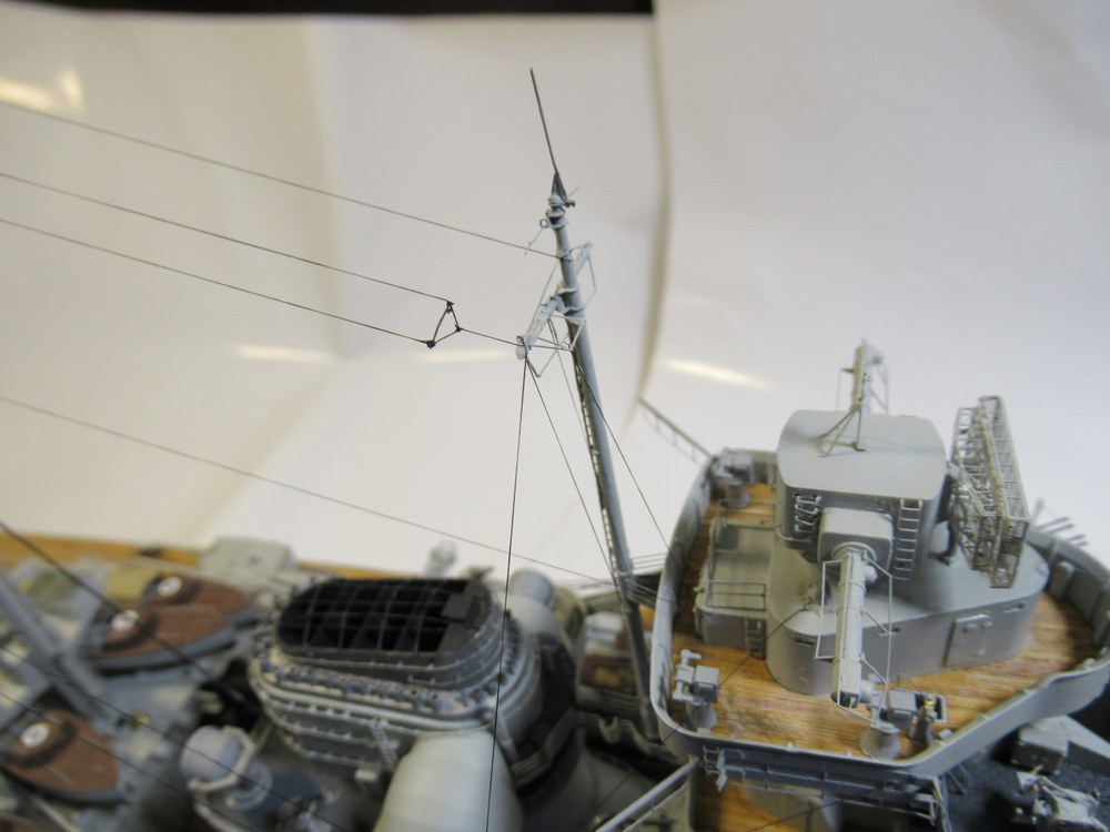

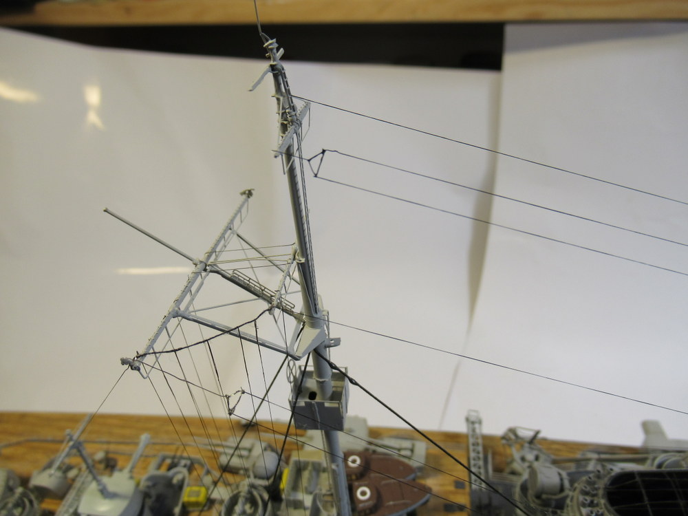

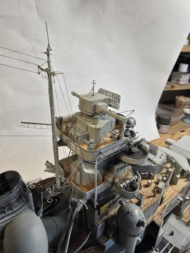

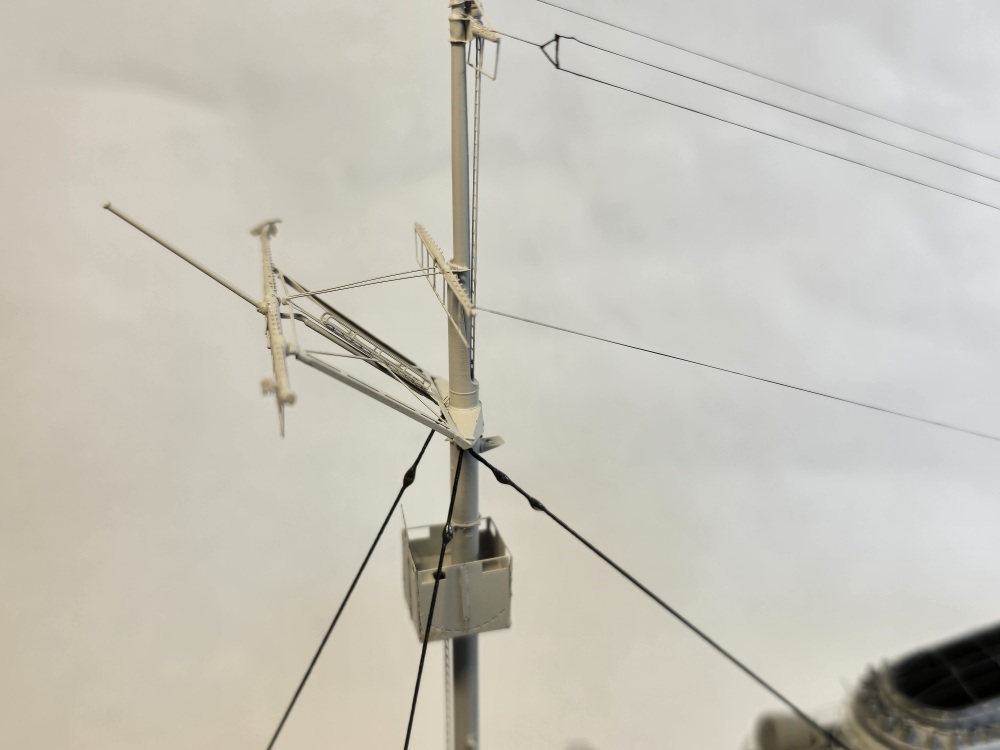

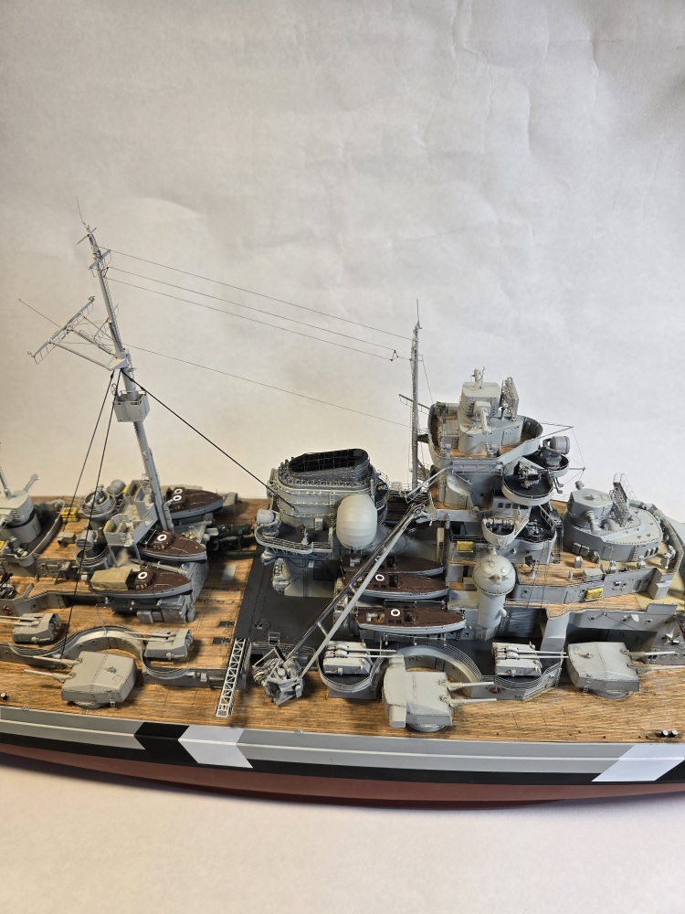

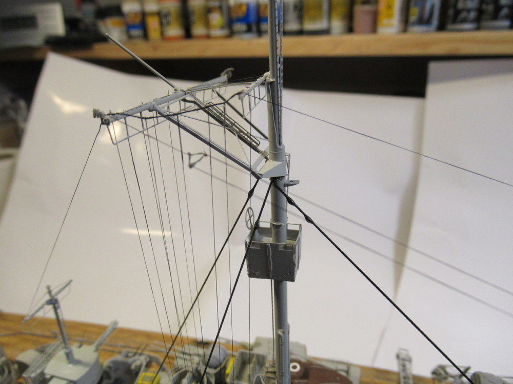

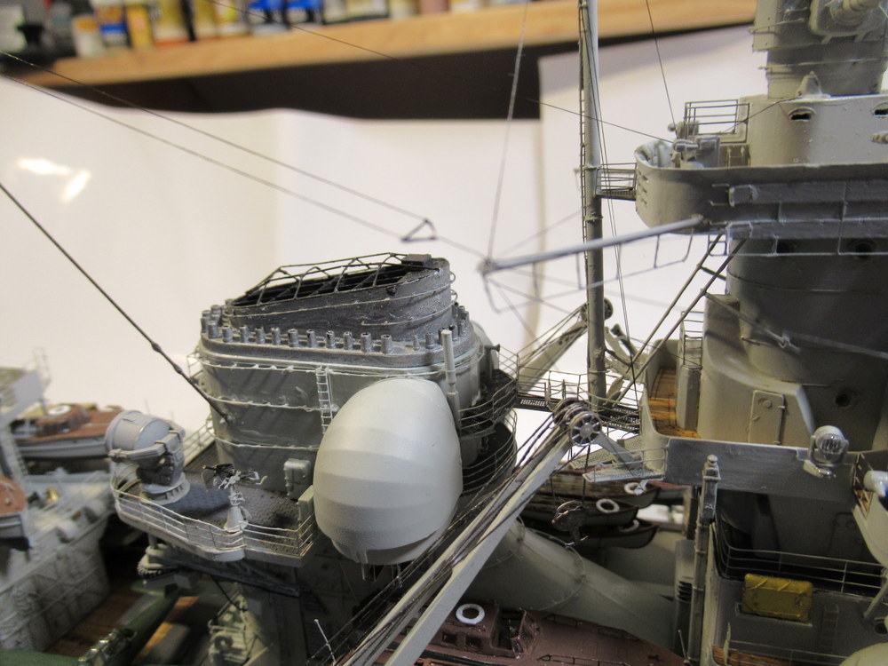

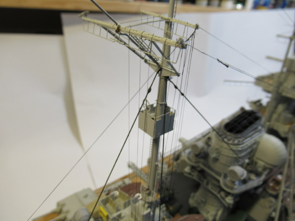

so eine kleine Updatemeldung von der Riggingfront. Als erstes mal , es gibt so Zeiten , da klappt irgendwie nix so richtig .
Normaler weise ein wenig Superkleber und den Elastikfaden an die Stelle setzen ...10 sek später an die andere Stelle ... und fertig ist das kabel . Ist relativ einfach zu machen . Wenn aber Modell Kleber und Faden gemeinsam sagen ... nö heut will ich nicht , dann gibt es wenig Chance das es was wird.
Allein die 3 Seile der Halterung für den Hauptmast musten jeweils 2 mal gemacht werden bevor die wollten wie ich .
Die Fäden am Hauptturm wiederum wollten wohl dahin und haben keine Schwierigkeiten gemacht . Hier war nur etwas schwerer wo welches Seil hin muss . Aber das ging dann .
Leider kann man das ( bzw ich ) auf den Fotos nicht so ganz sehen wie viele Kabel dort gezogen wurden . Es ist auch schwer die schwarzen Fäden auf dem dunklem grauen Hintergrund zu erkennen.
Also bis das dann fertig ist auf der linken Seite wird es noch ein wenig dauern . Die rechte dürfte schneller gehen

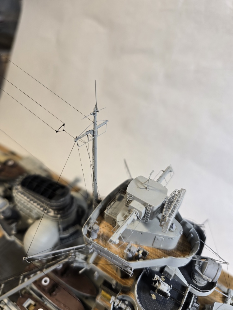

Moin ,

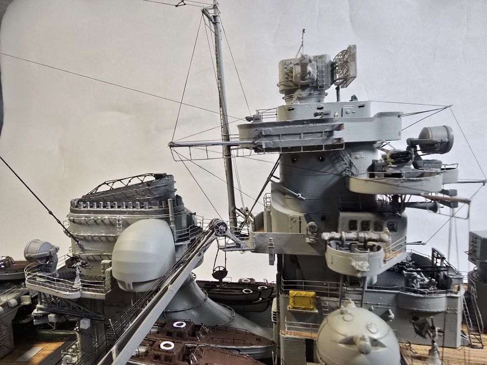

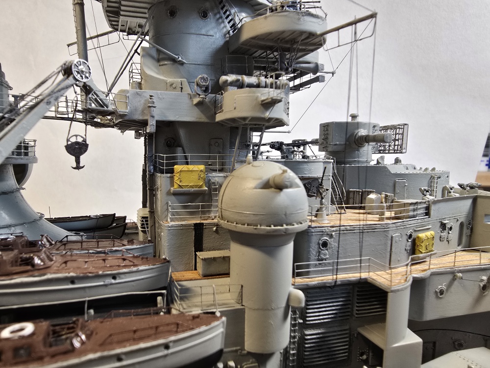

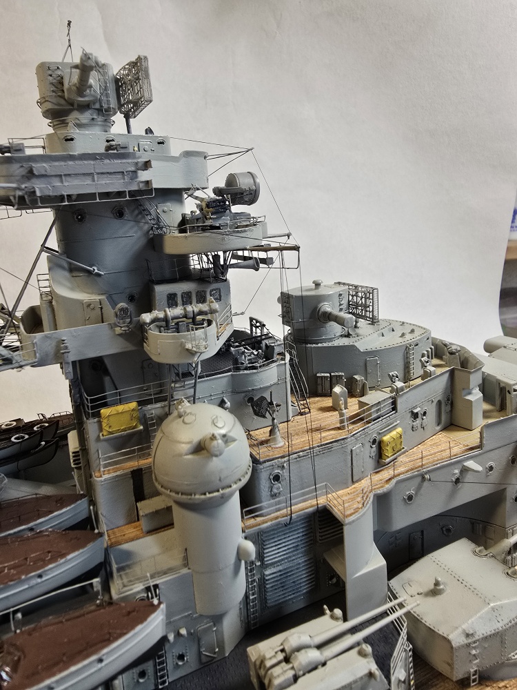

so mit etwas Verzögerung geht es hier auch weiter . Wollte erst ein kleines zwischenprojekt machen um etwas ablenkung zu bekommen .
Das Rigging der Bismarck wollte nicht so wie ich es wollte . Die Fäden hielten nicht etc....
Nun ja ich bin also wieder angefangen die restlichen Seile der rechten Seite fertig zu stellen . Es mußten noch alle vom Flaggenstand zum Hauptmast gezogen werden wie auch die äußere Doppelantenne .
Zu Anfang ging es leider auch nicht wie gewünscht . Endweder sind die Seile gerissen oder haben sich dermassen vertüdelt das ich alles wieder abschneiden musste .
Kaffee und ne Zigaretten ...und dann nochmals beginnen . Das hat dann geholfen . Es ging langsam vorwärts .

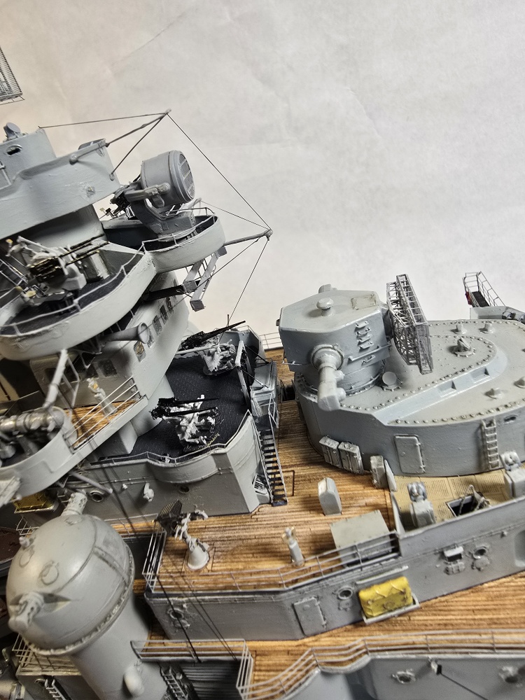

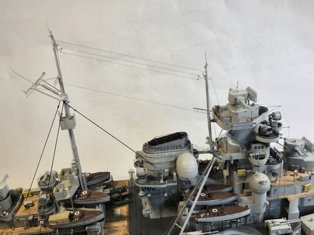

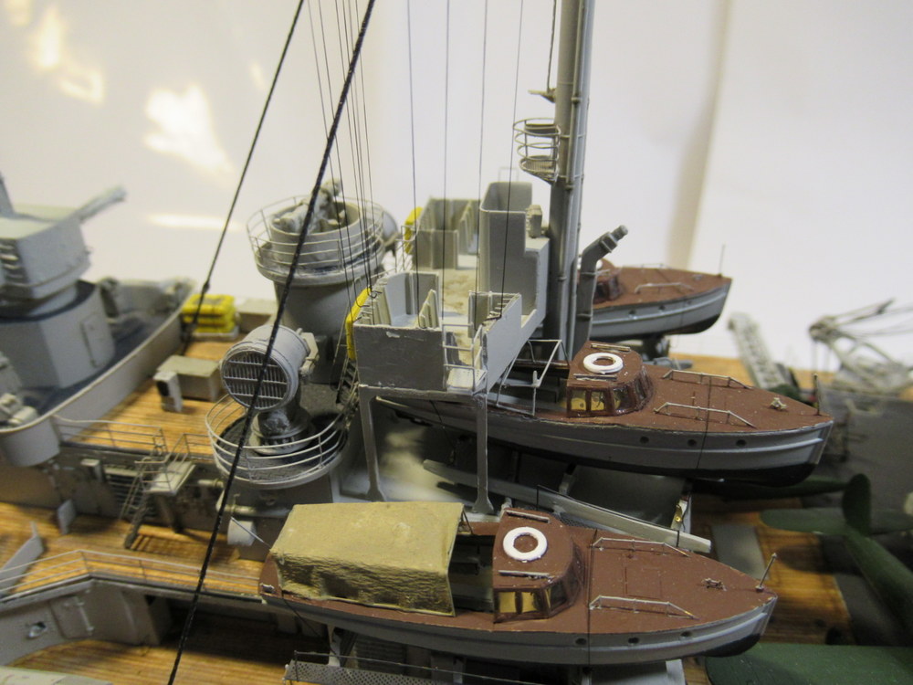

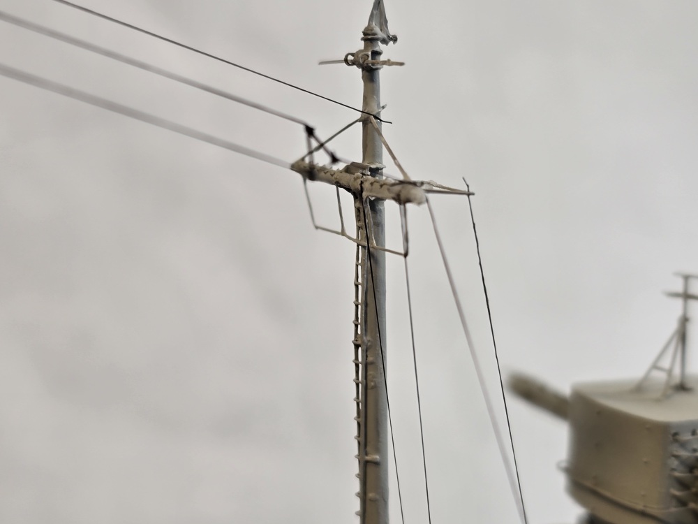

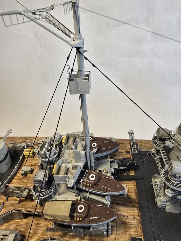

Hier mal ein paar Bilder der linken Seite .
Leider wollten die Bilder nicht so ganz gelingen und sind etwas Unscharf. Werde aber sehen das , wenn die linke Seite fertig ist , bessere Bilder zur Verfügung stellen kann . Die Fäden sind sehr dünn und auf dem dunklen Schiffsuntergrund sehr schlecht zu sehen .
Also es geht nun Links weiter mit dem Spass
