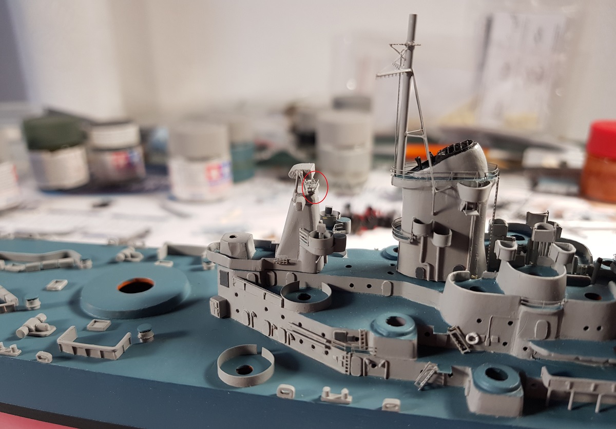

Re: re-do alte kit 1/535 Revell USS Iowa
Verfasst: Mo 21. Dez 2020, 12:59
von Triumph68

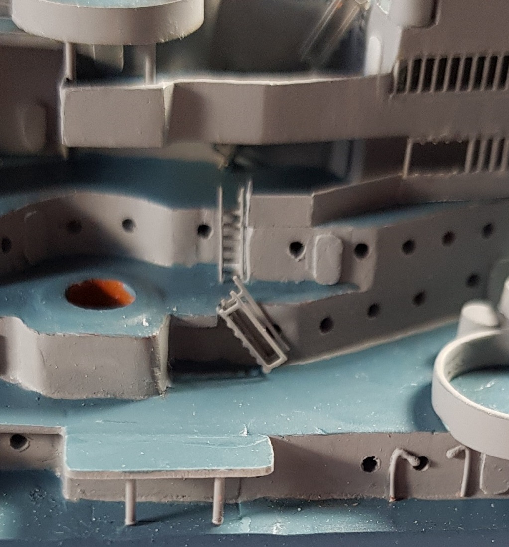

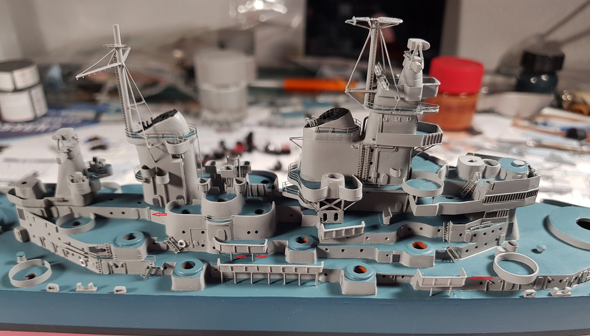

Habe die 5 Scratch auf dem Schiff fixiert... Ich finde Sie nicht schlecht

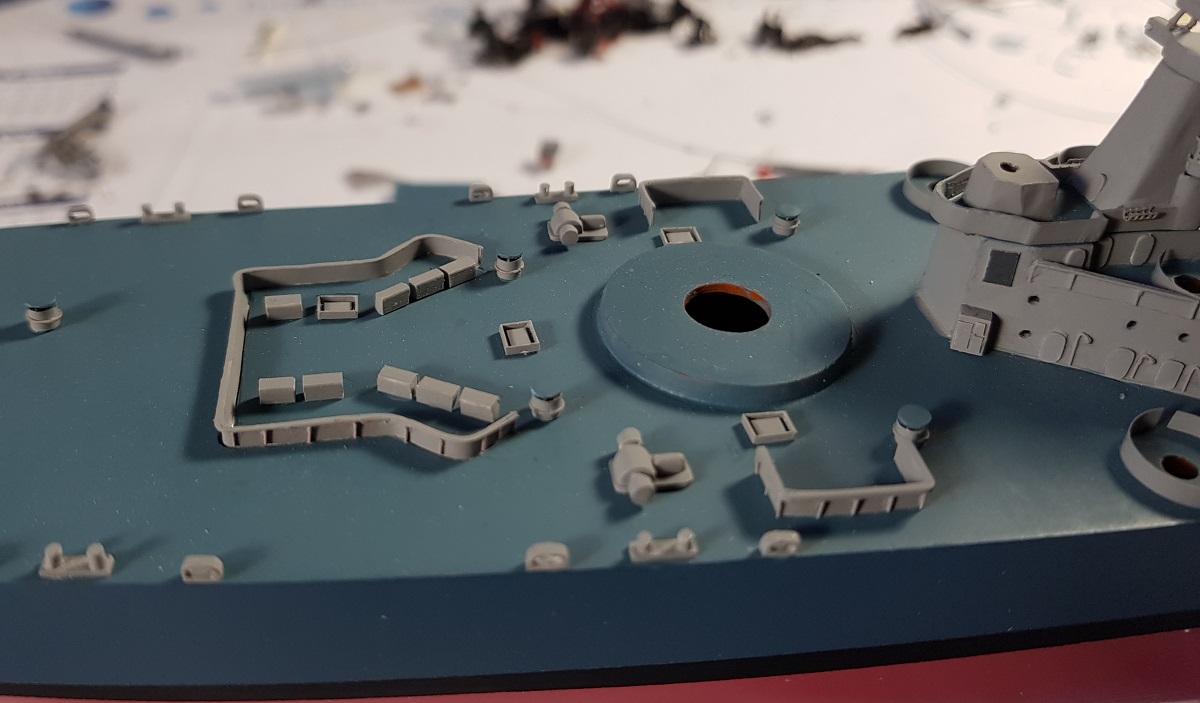

Verfasst: Mo 21. Dez 2020, 16:49
von Triumph68
Dass war vergessen... jetzt drauf
neue Schutzmauer und stutzen
Zone Verbesserung
Erste 5 wäre ok… jetzt nochmals 5 …. Aber wieder etwas kleiner

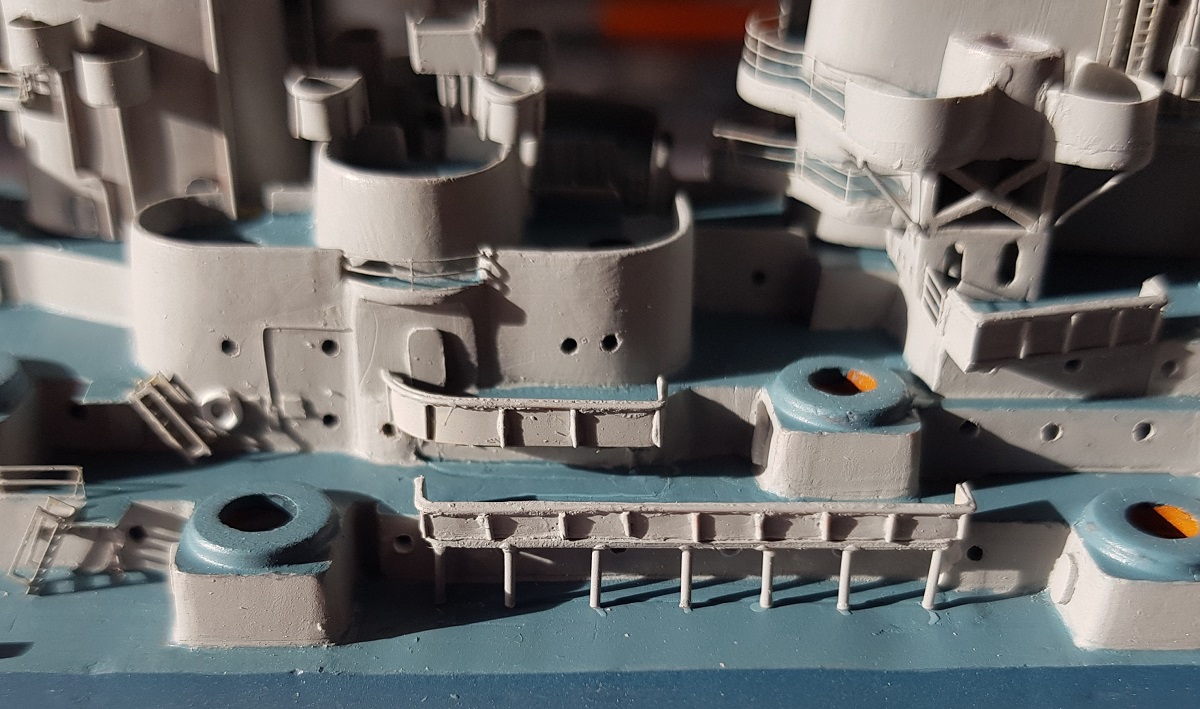

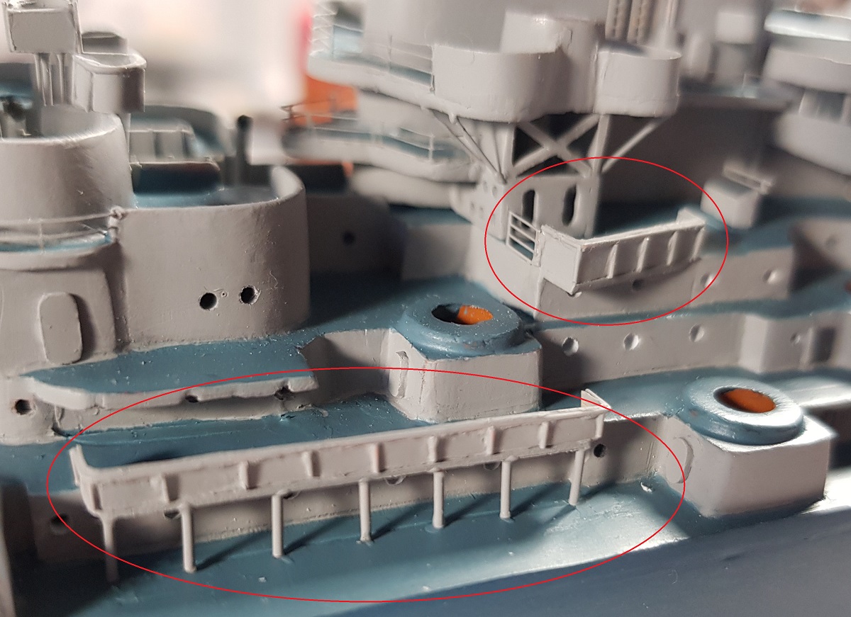

Verfasst: Di 22. Dez 2020, 18:17
von Triumph68

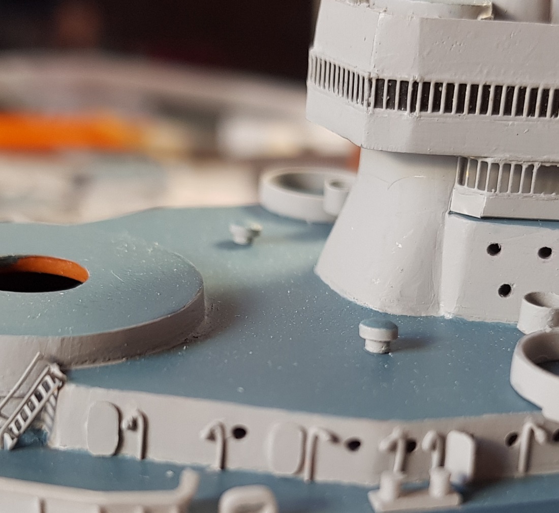

ein Stepchen weiter
ne vergessene Sache
mauer Komplet machen und zusätzliche Treppe
Pilz aussehender Luft Einlasse

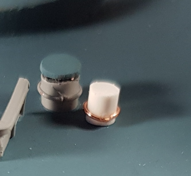

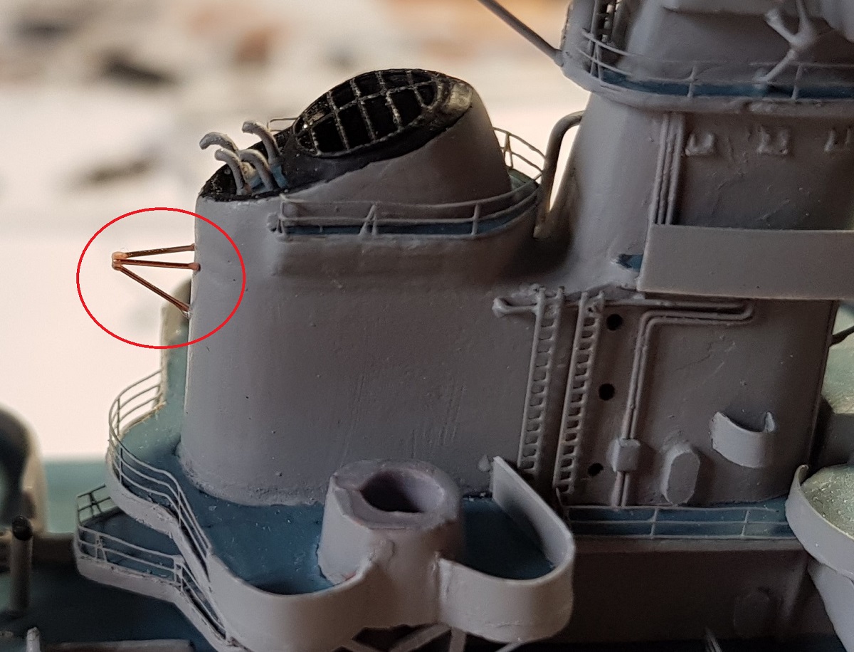

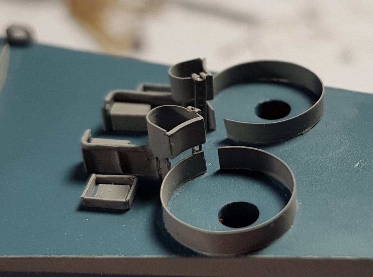

Verfasst: Do 24. Dez 2020, 18:30
von Triumph68
Dies sind für mich die schwierigster da es 2 gibt die neben einander stehen und deshalb sehr ähnlich sein müssen, aber auch da es die kleinste sind (in die hohe)
Und jetzt mahl ein überblick
Verfasst: So 27. Dez 2020, 18:05
von Triumph68

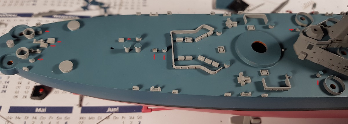

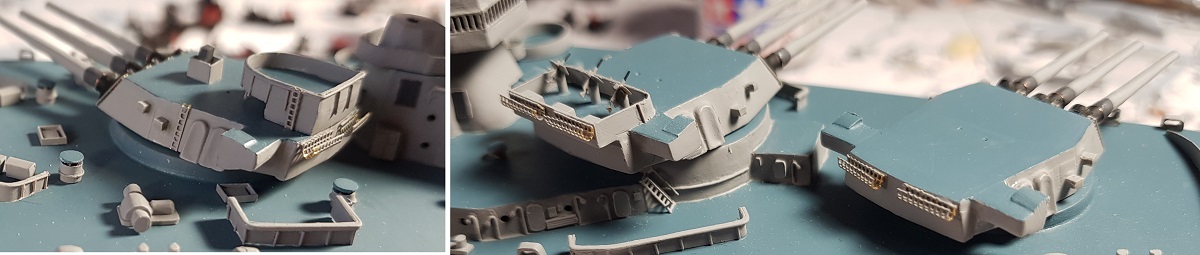

es gibt jetzt so viele Sachen drauf, dass es schwierig wird zu sehen was neu gemacht worden ist... also habe es markiert

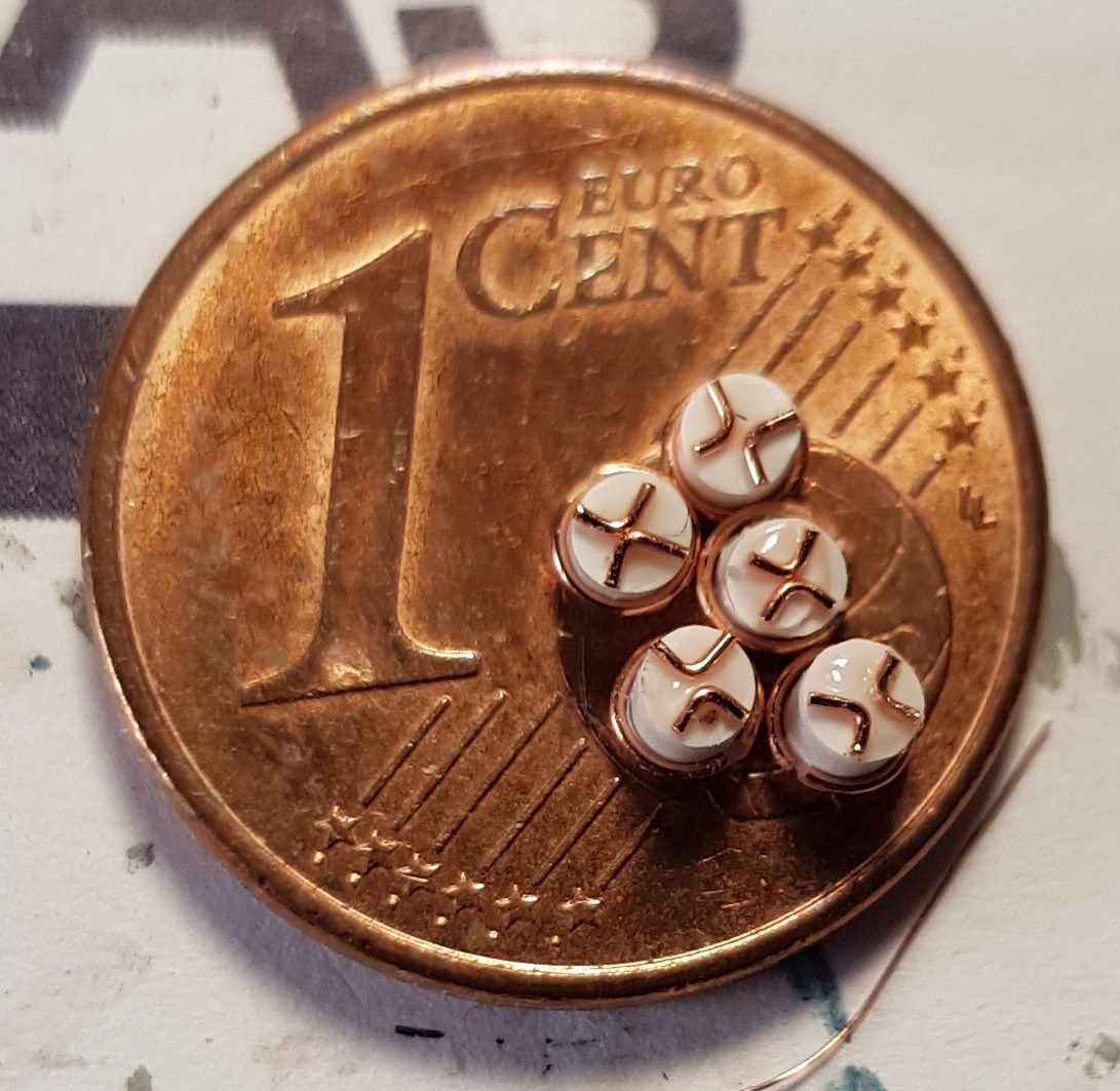

Verfasst: Mo 28. Dez 2020, 18:43
von Triumph68
vielen Dank Andy und Daniel.

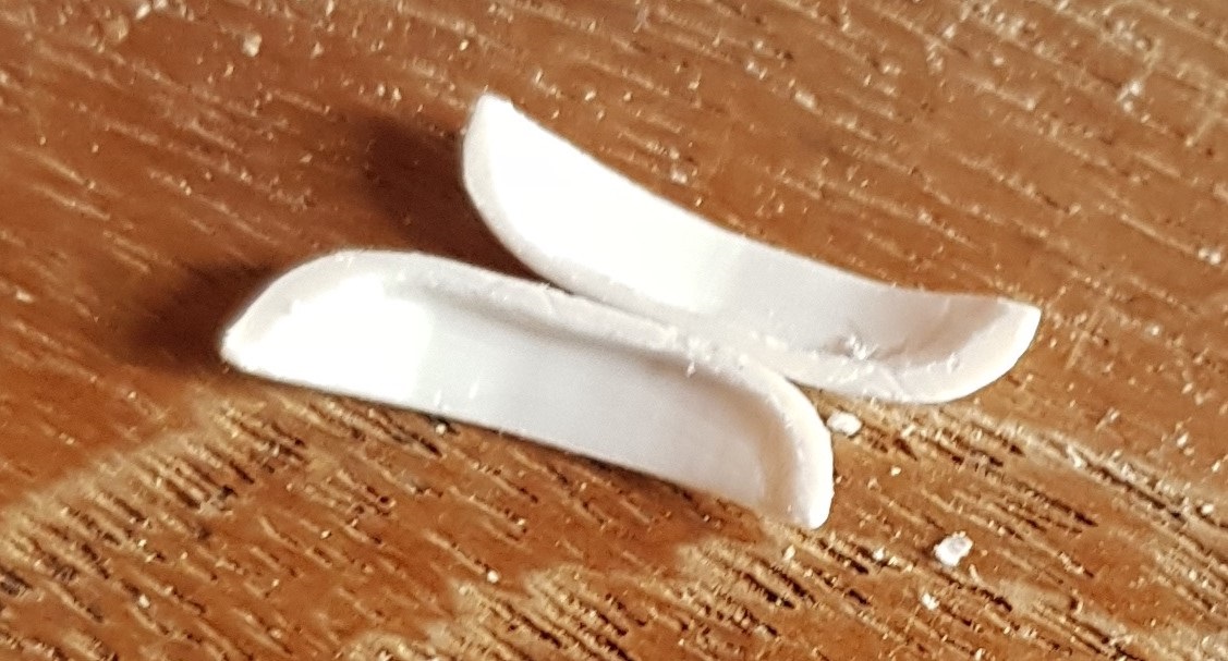

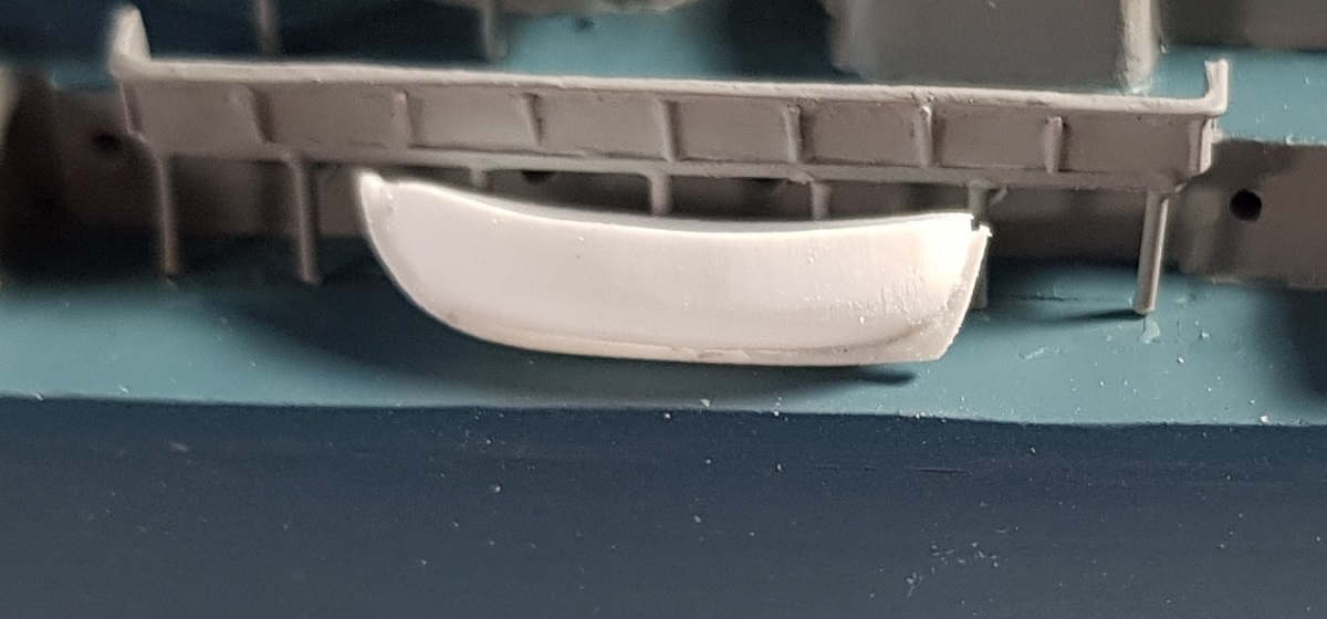

der Info von Wilfred um kleinboote zu machen sieht super aus... habe es zuerst versucht mit Silberpapier, tja ich trinke ja überhaupt kein Alkohol... also kein Wein und deshalb auch kein dickere alu zu Verfügung, und der versucht war …. Na ja wie muss ich sagen… jetzt im Schmutzeimer.
Und ein wieder total anderes versuch… auch jetzt im gleichem platzt.
Schliesslich … auf für mich die alte Art…
erste .. zu lang
nächster sieht besser aus

von KaleuNW
Auch eine Möglichkeit :thumbup:
Dass es mit gewöhnlichem Silberpapier nicht geht, wundert mich nicht - ist viel zu wenig steif :thumbdown:
Hier ein alternativer Tip für alle Nichtalkoholiker: Benützt Backofenschutzblech, das hat die geeignete Materialstärke :o

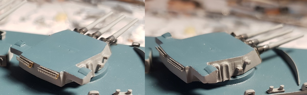

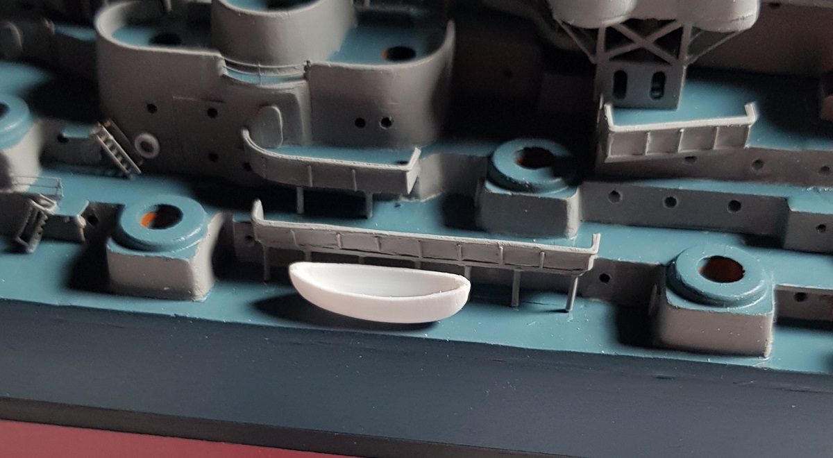

habe an das Beiboot einen Kiel gemacht... sieht schön besser aus

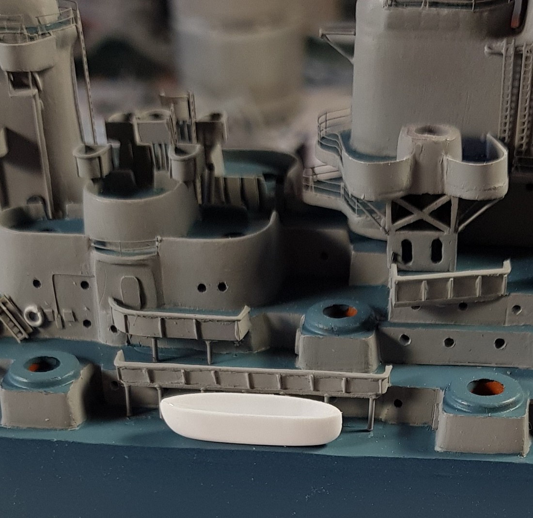

seit lange Zeit habe ich den Eindruck, dass ich etwas ... ein Detail zu klein gemacht habe... also habe es auf neu aber etwas grosser gemacht... sieht besser aus, links ist neu
und alle drei...
