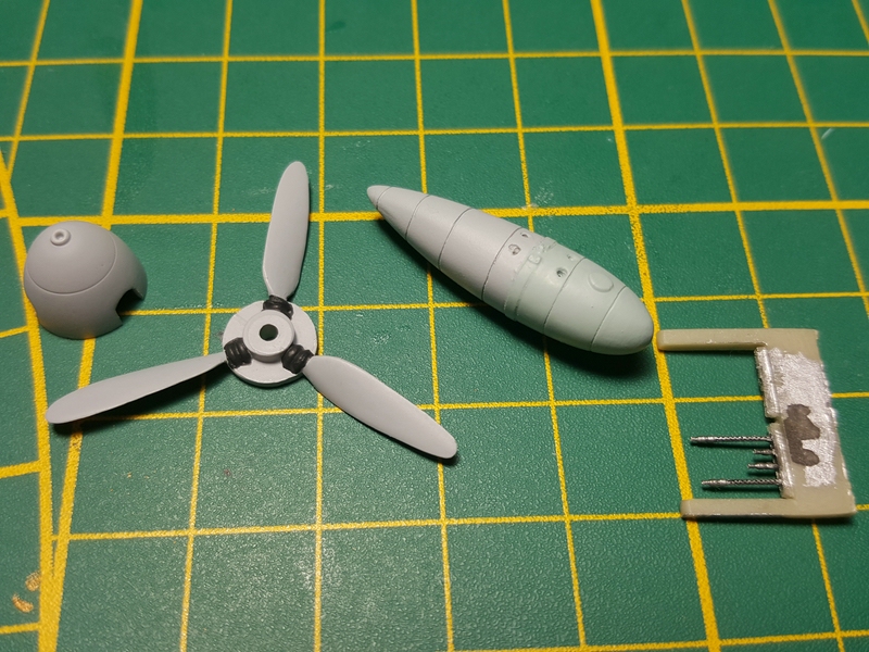

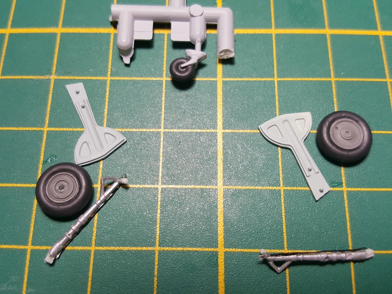

an meiner 109 konnte ich ein paar weitere Kleinigkeiten weiterbauen..
Außerdem habe ich ein paar Lackierfehler am Rumpf versucht zu bereinigen.
Dabei ist mir aufgefallen, dass ich die beiden MG´s noch nicht ernfernt habe??! Dafür hab ich doch Ersatz!
Da muss ich nun eben die Lackierung beschädigen..
Als nächstes will ich den Prop fertig lackieren, das Fahrwerk vervollständigen um dann wahrscheinlich
mit Klarlack das Decalanbringen vorbereiten.

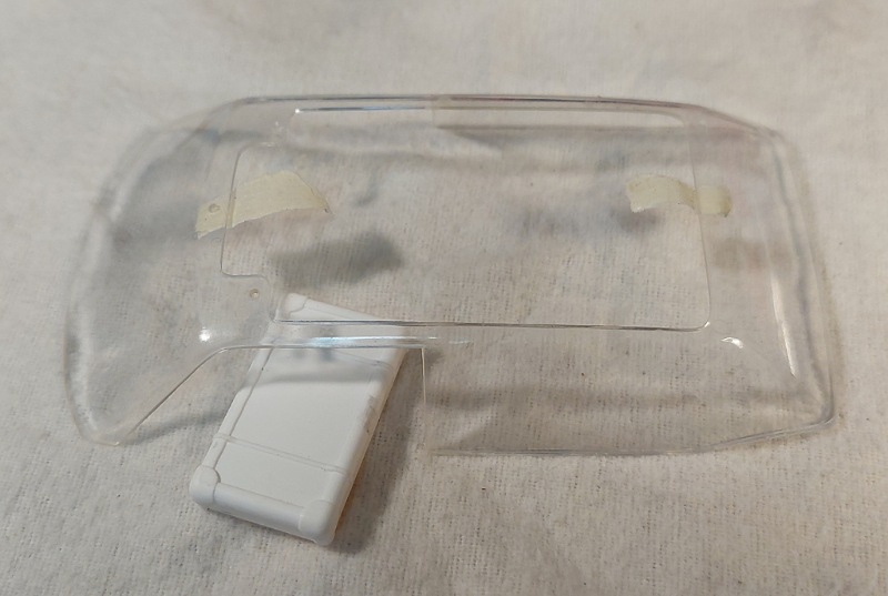

Der fujimi Bausatz hat alle Scheiben in einem Teil, außer den Türscheiben. Das kommt mir recht, denn so lassen sich die separat bearbeiten und falls etwas schiefgeht, kann man die Türen mit offenen Fenster darstellen :lol:
Scheiben gesamt
Scheiben gesamt

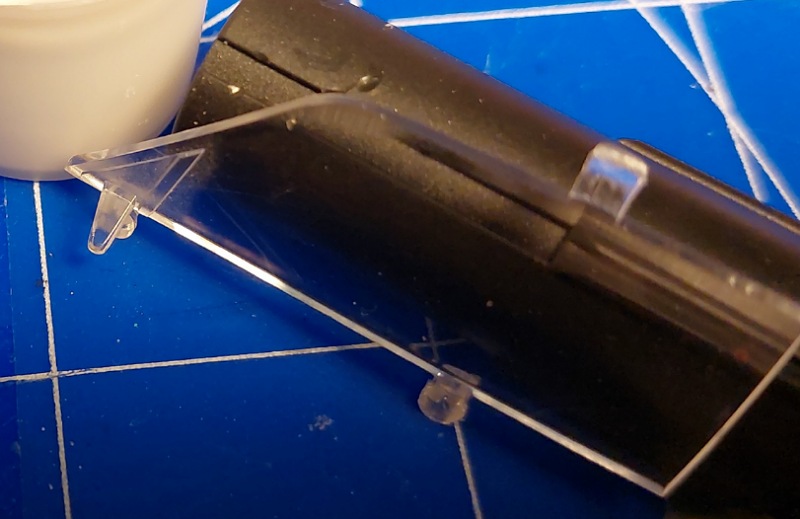

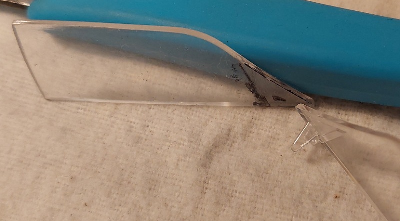

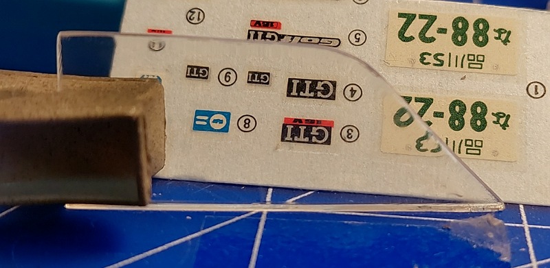

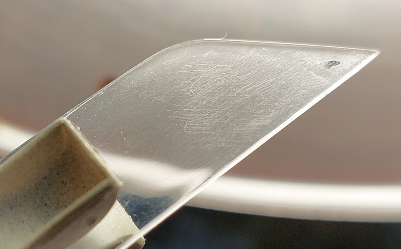

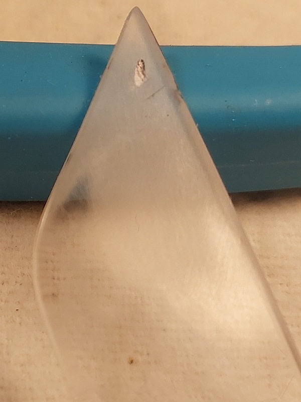

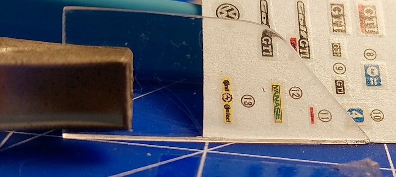

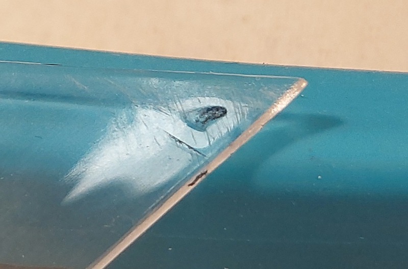

Die Scheiben haben einen angegossenen Arm für den Spiegel, der wurde weggeschliffen, nachdem der Rest der Scheibe mit Krepp geschützt war.
Tür Scheiben ohne und mit Arm

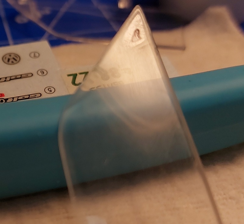

Damit man sieht, wo man schleift, wurde wieder mit 'Edding" wiederholt eingefärbt, bis der "Anguß" abgeschliffen war.
1000er Papier
1000er Papier
5000er Papier
5000er Papier
5000er Papier
5000er Papier
5000er Papier Nr 3 vor Politur

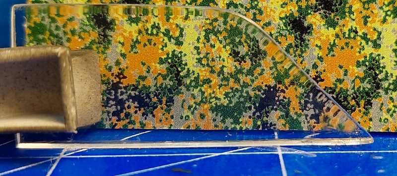

Und so sieht das Ergebnis aus:
F
F
D
D
S
S
A
A
Mir taugt's😉

Wow. der Polierkönig!! Was hst Du zum Polieren genommen?
Re: Zeigt Eure Projekte......
Verfasst: Sa 26. Nov 2022, 20:16
Discounter Politur "Hochglanz" :twisted:
Verfasst: Sa 26. Nov 2022, 20:26
von Hans
Autopolitur also.
