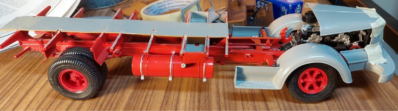

Mein Krupp kommt langsam in "Bewegung", zum ersten Mal auf eigenen Füßen...

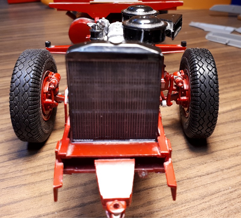

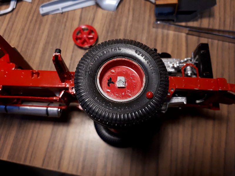

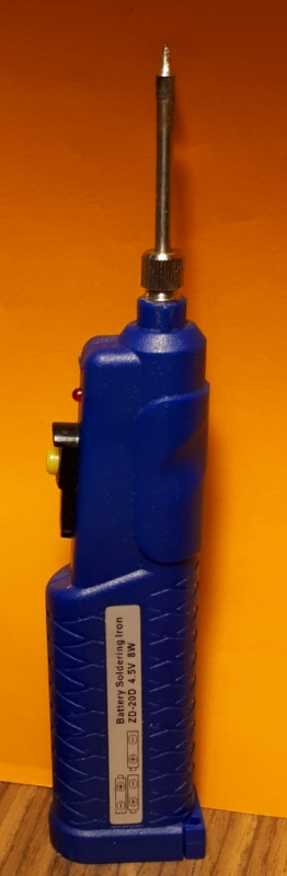

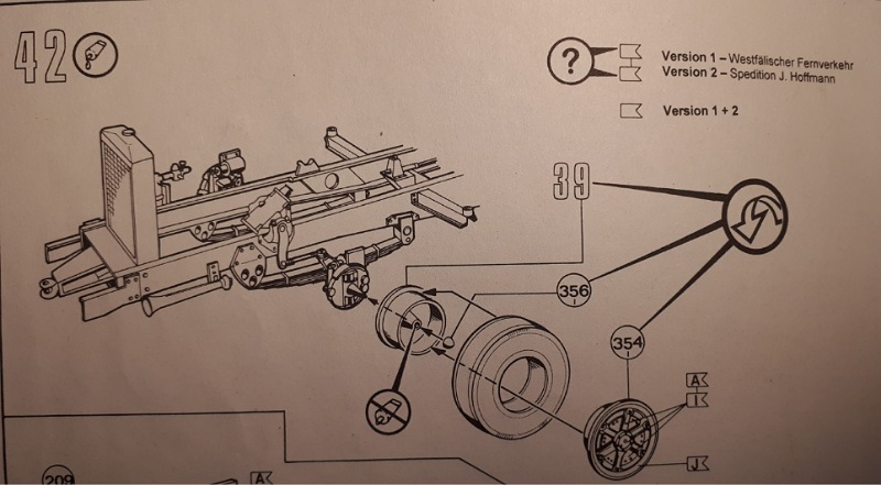

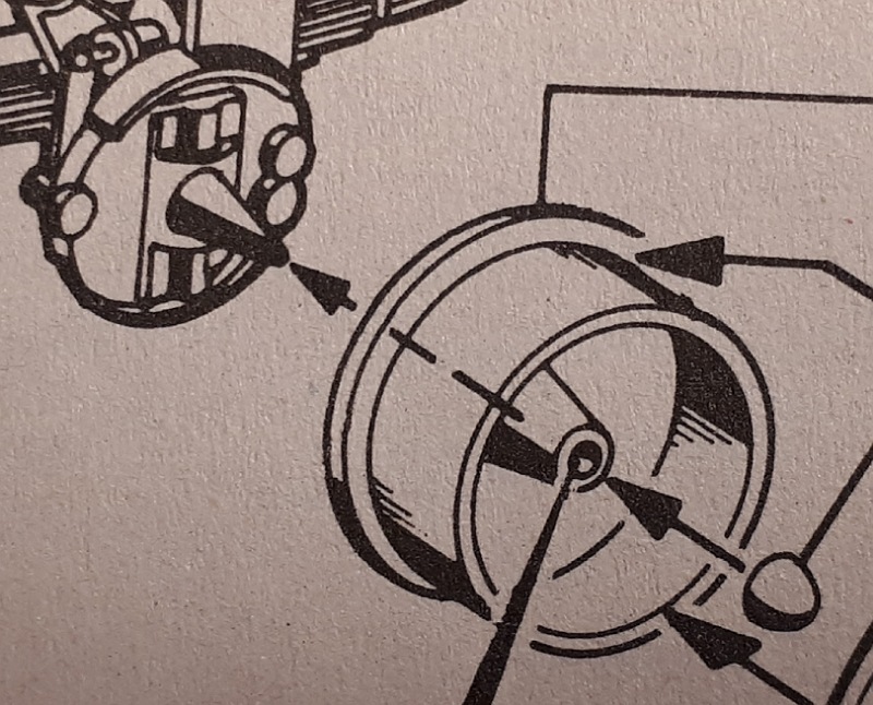

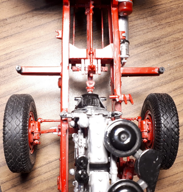

Kaum auf den Rädern, bin ich schon wieder "unzufrieden".
Irgendetwas hat der Vorbesitzer gemacht, so dass die Räder vorne zu sehr kippen.
Der Plan sieht eigentlich eine sehr gut Lösung vor, aber die wurde nicht umgesetzt.

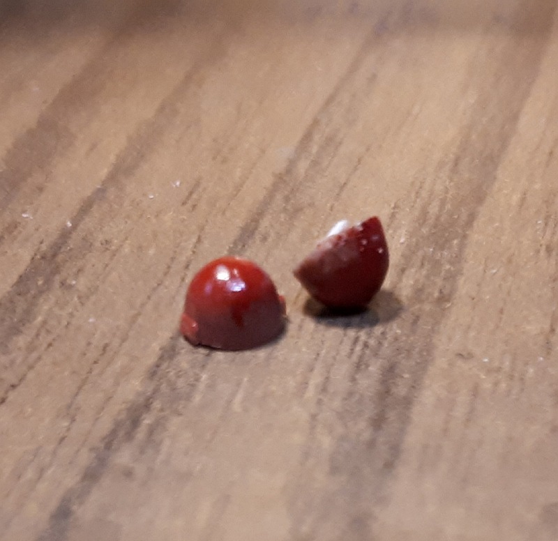

Als Achsstummel dient ein "Kegel", der ein passendes Gegenstück(Konus) in der Felge findet, dadurch wäre das Rad relativ gut geführt und gelagert.
Nun habe ich die Kappen wieder entfernt und den Felgen-Konus relativ weit abgeschliffen.
Aus einen Gußast habe ich ein "Nummernschild" durchbohrt, so dass es auf den Achsstummel steckbar ist. Durch die Fläche des Schildes kann die Felge nun nicht mehr so weit kippen. Den Achsstummel habe ich verschweißt, während ich mit der Pinzette das Schild, mit Druck auf die Felge gepresst habe.
Zum Verschweißen benutze ich einen batteriebetriebenen "Lötkolben" (meiner ist von reichelt):
Jetzt sieht es besser aus, keine so schlimme Grätsche mehr:

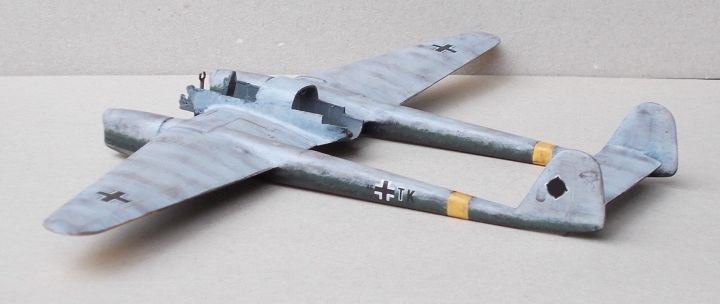

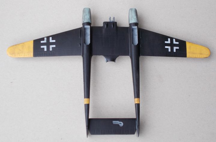

Ich mache mit der Fw 189 weiter.

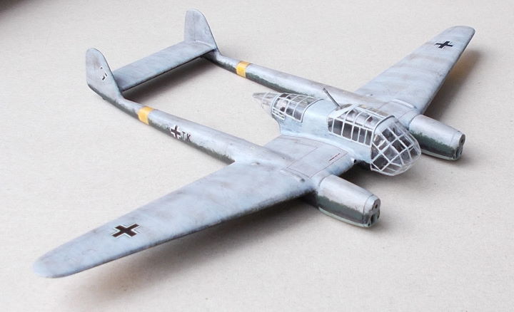

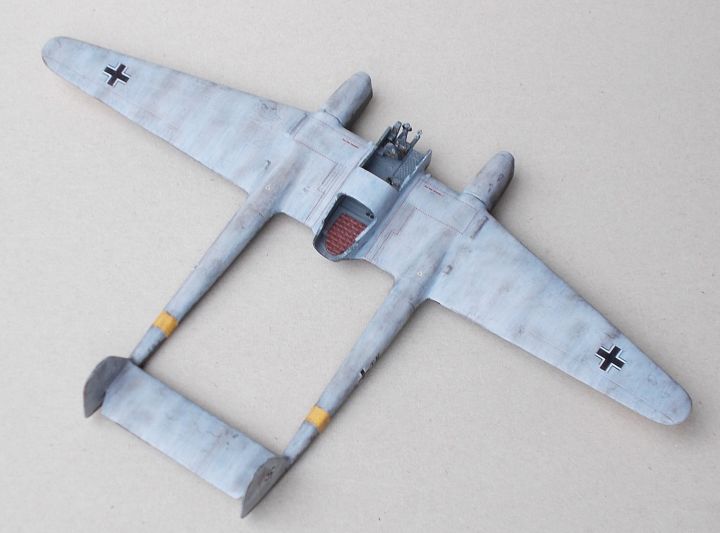

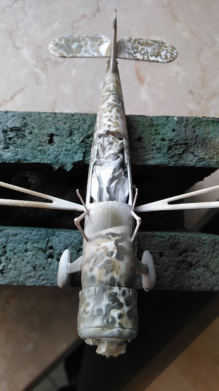

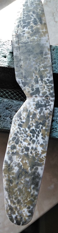

Dies ist also meine Version einer Wintertarnung.
Während Simitian die Bereiche um die Kennzeichen frei gelassen hat, so dass die Kennung auf dem dunklen Untergrund deutlich zu sehen ist, habe ich über alles geweißelt und anschließend die Abzeichen aufgebracht. Grün ist nur noch an der Seite zu sehen.
Dem Weiß wurde ein Minitropfen Anthrazit beigemischt, so dass ich ein gebrochenes Weiß erhielt. Die stark verdünnte Farbe wurde dann in einer Art Trockenmalen in groben Pinselstrichen aufgebracht. Ich habe zwei Antriche gebraucht. Wegen des dunkelgrünen Untergrunds erscheint das gebrochene Weiß trotzdem nahezu hellgrau.
Für die Verschmutzung habe ich schwarze Pigmente genommen. Auf der Unterseite wurden nur Gelb und Balkenkreuz verschmutzt.

Hallo Paul,
sehr sehr gute handwerkliche Ausführung
Sieht sehr realistisch aus
Die Balkenkreuze sind richtig angebracht.
Unten die Grossen, oben die Kleinen.
Bin sehr gespannt wie es weitergeht.

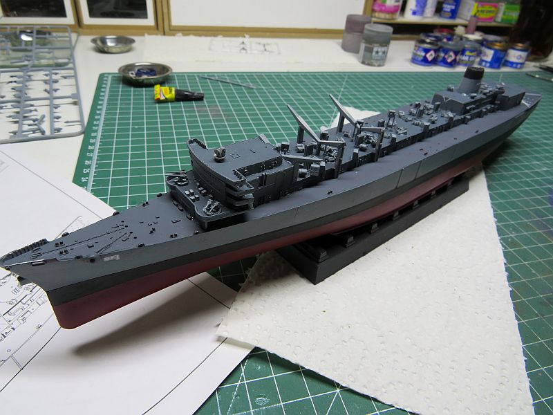

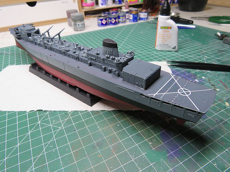

Ich bau mir mal wieder ein Schiff; diesmal den Flottenversorger "USS Sacramento AOE-1" in 1:700 von Trumpeter. So sieht der Dampfer bis jetzt aus:
Alle Teile sind sehr filigran und detailreich, trotz des kleinen Maßstabes. Auch die Paßgenauigkeit ist sehr gut, wie von Trumpeter gewohnt.
Ich habe mich für die Vollrumpf-Darstellung entschieden, da ich ja ohnehin keine Dioramen baue. Nach Fertigstellung werde ich weitere Fotos in der Galerie einstellen.

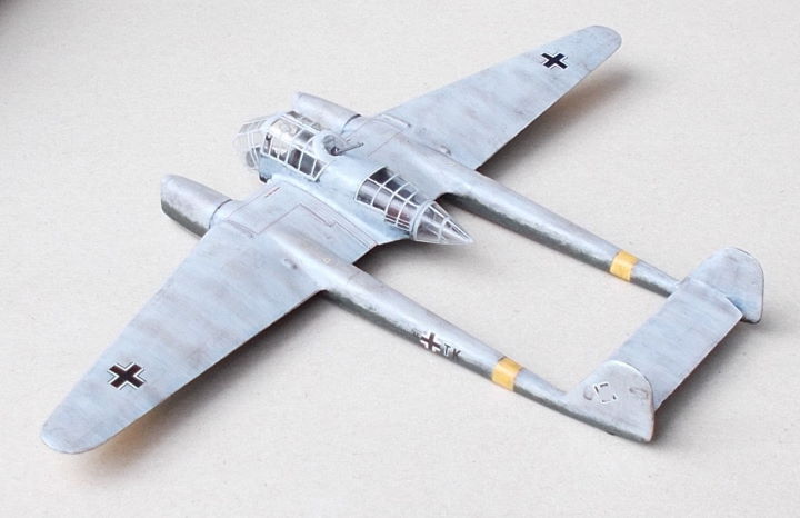

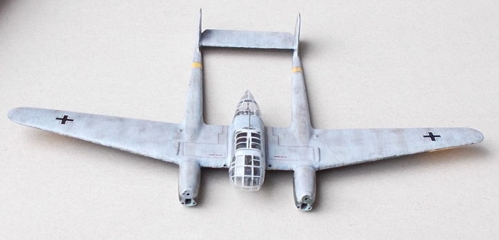

Nach einem Automodell und zwei Miniflugzeugen habe ich mich endich aufgerafft, an der Fw 189 weiter zu arbeiten.
Das Maskieren der Kanzel, das der Grund für den Aufschub war, hat denn auch mehrere Stunden in Anspruch genommen.
Zwei Stunden für die Querstreben, am nächsten Tag zwei Stunden für die Längsstreben, am nächsten Tag eine Stunde
für die schrägen Verläufe und Nachbessern der übersehenen Streben.
Es ist trotzdem noch nicht perfekt. Beim Abziehen des Klebebands sind auch wieder Partikel der Farbe mit herausgebrochen
(Revell Aqua). Also erneutes Ausbessern.
Außerdem habe ich nach dem Montieren der Klarsichtteile festgestellt, das es Überstände bzw. Lücken zwischen den Teilen gibt.
Auch hier gilt es also, nachzubessern.
Da das schmutzge Weiß der Wintertarnung bei mir eher ein helles Hellgrau ist, das für jeden Durchgang neu angemischt
worden ist (und natürlich jedesmal anders ausfiel) mus ich die Töne noch etwas angleichen.

Kann sich doch sehen lassen, das Ergebnis
- Beiträge: 4731
- Has thanked: 198 times
- Been thanked: 192 times
Na die Streben waren eine Fleißarbeit
Klasse Ergebnis
