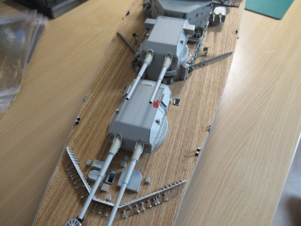

So die Geschütze wurden fertig gebaut . Dann erfolgte die Lackierung . Nach dem Trocknen wurde dann eine Schicht Klarlack aufgetragen .
Dann habe ich wieder ein Wash aufgetragen um die Nieten hervor zu heben .
Als letztes wurde dann die Rohrhosen gestrichen .
Einige werden sich jetzt fragen , hey was macht der Rote Fleck auf dem vorderen Geschütz. Ist der jetzt Farbenblind
Nein das ist so gewollt.
Es stellte sich ja immer die Frage zu welcher Zeit will ich die Bismarck darstellen. Only Grau  wie nach dem Stapellauf.
Mit dunklen Turmhauben . Gelbe Turmhauben . Oder Turm 1 und 4 mit Roten Turmhauben.
Die Gelehrten streiten sich ja, wie das Schiff wann ausgesehen haben soll ,immer noch.
Gesichert ist , dass die Streifen überstrichen waren und der Rest  Grau.
Meine Bismarck befindet sich im Mai 41 in einem Fjord in Norwegen . Hier wird die Bismarck auf die Operation Rheinung vorbereitet die in wenigen Tagen starten soll und die Bismarck dann auf die HMS Hood traf.
Da ich meine Bismarck auch mit Marinesoldaten ausstatten werde , sind diese gerade dabei die Bismarck umzustreichen.
