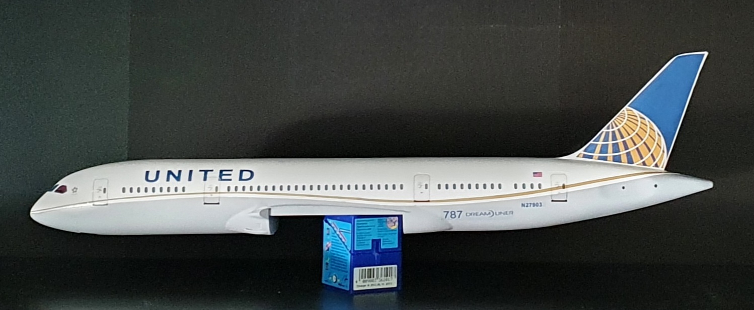

Hallo, hier mein aktuelles Projekt. Der Bausatz sowie die Farben (aqua color) stammen von Revell. Die decals hab ich bei ebay gefunden:-)
-> Eines des schönsten Layouts für die B787 wie ich finde.
Beiträge: 5767
Has thanked: 190 times
Been thanked: 68 times
Das stimmt. Auf den ersten Blick gefällt mir das.

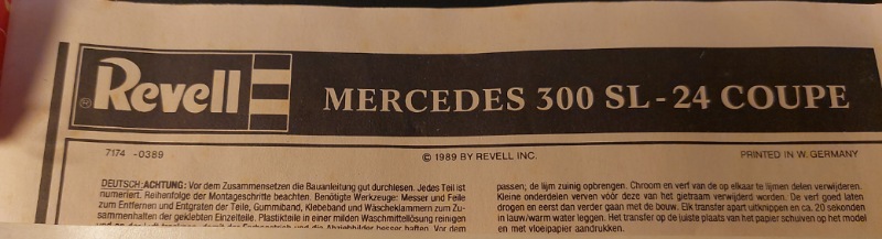

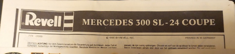

Die beiden Modellen tragen die selbe Revell-Nummer #07174, der eine aus 1989, der andere aus 1990.
Der gravierendste Unterschied ist der, dass der 89er eine geschlossene Karosserie hat, beim 90er darf man das Verdeck selbst ankleben.

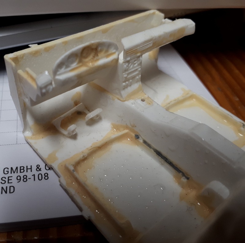

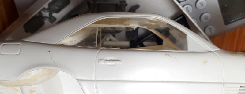

Zum 89er noch, der wurde mit Kleber sehr großzügig behandelt, Teile wurden falsch&verkehrt verklebt.
Pedale
Pedale

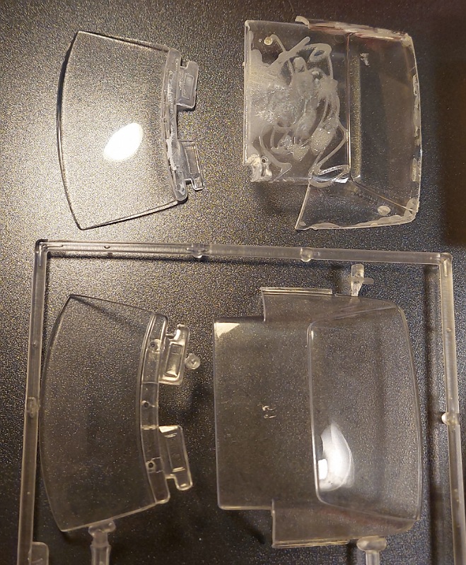

Heckscheibe genau hinsehen
Die Scheiben vorne und hinten wurden großzügig eingeklebt, die habe ich mit der Tamiya-Säge heraus operiert. Vorne ging zu retten, hinten wird zum Teilespender.
Fenster oben 89er
Fenster oben 89er
Die vordere Scheibe sah besser aus, als die hintere, trotzdem war sie unbrauchbar. Da nichts zu verlieren war, habe ich die Scheibe mit 1000erPapier geschliffen, bis die Klebespuren ziemlich weg waren, danach "stundenlang", nass mit 5000er Papier geschliffen, zwischendurch mit Autopolitur "durchsichtig" gemacht und das so oft, bis sie jetzt wieder relativ "frisch" aussieht.

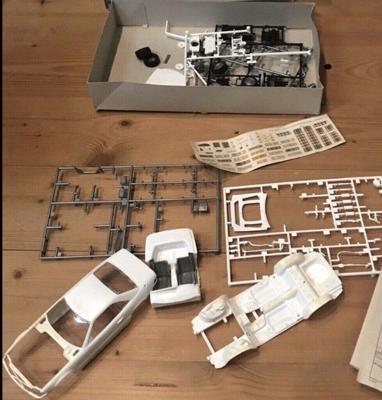

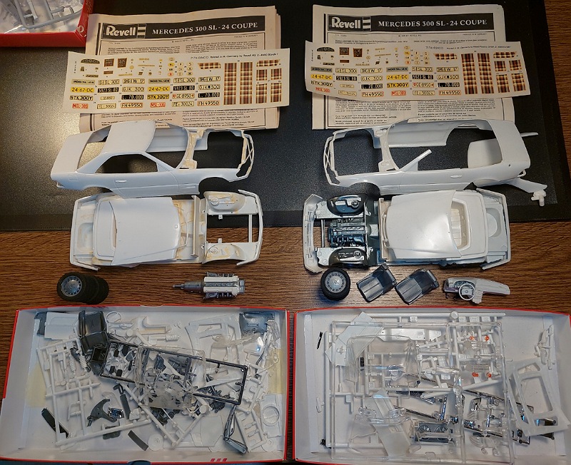

Jetzt noch ein paar Bilder beider Bausätze:
89er Plan
89er Plan
90er Plan
90er Plan
89er Zustand
89er Zustand
89er...................vs.................90er
Nach kurzen oder auch langem Überlegen, werden beide gebaut, -so wie sie sind-.
Der 89er als Coupé in schwarz (vielleicht, aber unwahrscheinlich, zweifarbig, also "Kunststoff" in Anthrazit) mit dunkelrot Innen.
Der 90er als reinweißes Cabriolet mit hellbeige Innen.
Dazu habe ich ein paar schöne Modelle bei 'mobile' gesehen.
So, dann ab in die neue Woche. Ruhigen Start👍

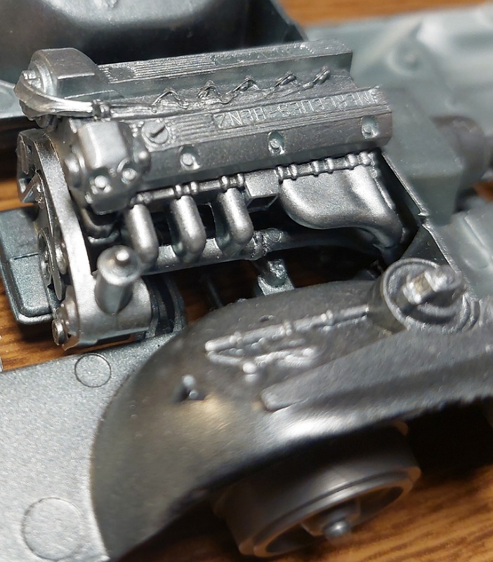

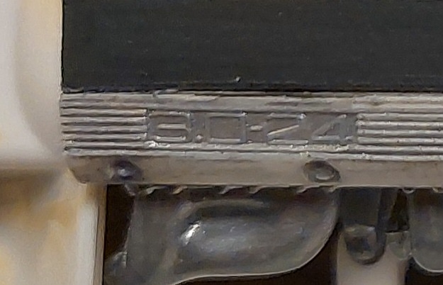

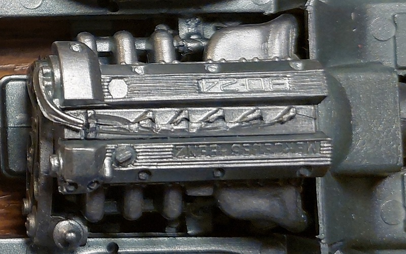

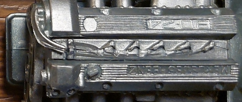

Bei diesem Bausatz gibt es einen relativ schön detaillierten Motor. Das Modell/der Bausatz soll lt Karton ein 3.0 Liter 24Ventiler sein.
3.0
3.0
Ohne Erbsen zählen zu müssen, erkennt man am Zylinderoberteil nur 5 Zündkerzenstecker, da weckt es denn Forschergeist und man sucht im Netz nach originalen Motorräumen.
ZK
ZK
Leider fand ich keinen, der diesem Abbild als Vorbild Pate stand.

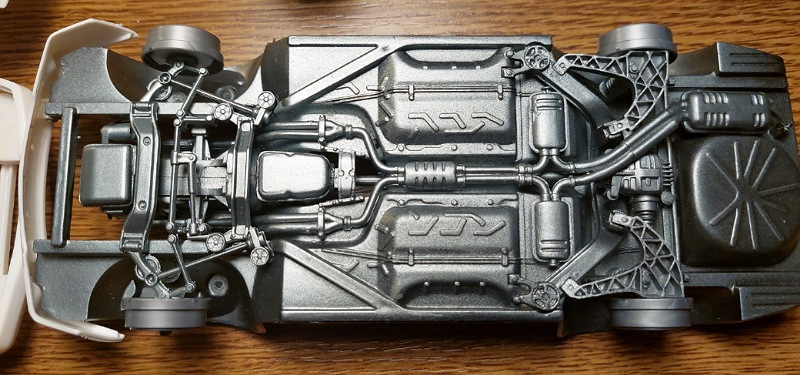

Nun schaut man sich den Plastik-Motor genauer an und...
4x 3erKrümmer, zwei links und zwei rechts, was mich als Laien auf die 12 Zylinder-V-Motor Fährte bringt.
Krümmer
Krümmer
Was sagt der Plan, Tatsache, vier Abgaskrümmer, die sich unter dem Fußraum sammeln.
Auspuff
Auspuff
Beim 6Zylinder gibt es nur das obere paar...
Somit ist es eigentlich egal...
Denn, der V12 sieht im Motorraum völlig anders aus, er hat u.a. eine schöne "Ansaugspinne"
Die Beschriftungen der Zylinderdeckel gibt es so auch nicht zu finden.
Die Zündkabel liegen bei Mercedes auch nie frei sichtbar.

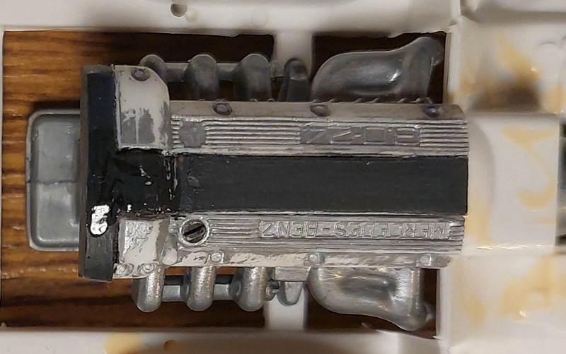

Letztlich ist die "fertige Ansicht" grob ein 6Zylinder.
Ich, für meinen Teil, kenne keinen Motor, mit 6-Zylinder und einer derartigen Krümmer Philosophie.
Nun werde ich die zu vielen Krümmer ignorieren, aber trotzdem die Zündkabel verkleiden.
Bausatz
Bausatz
Verkleidung im Bau
Verkleidung im Bau

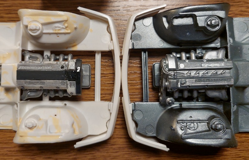

Gegenüber
Gegenüber

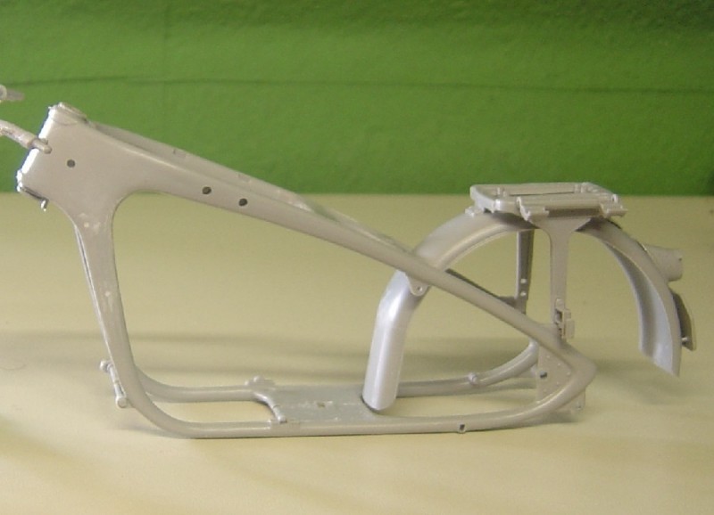

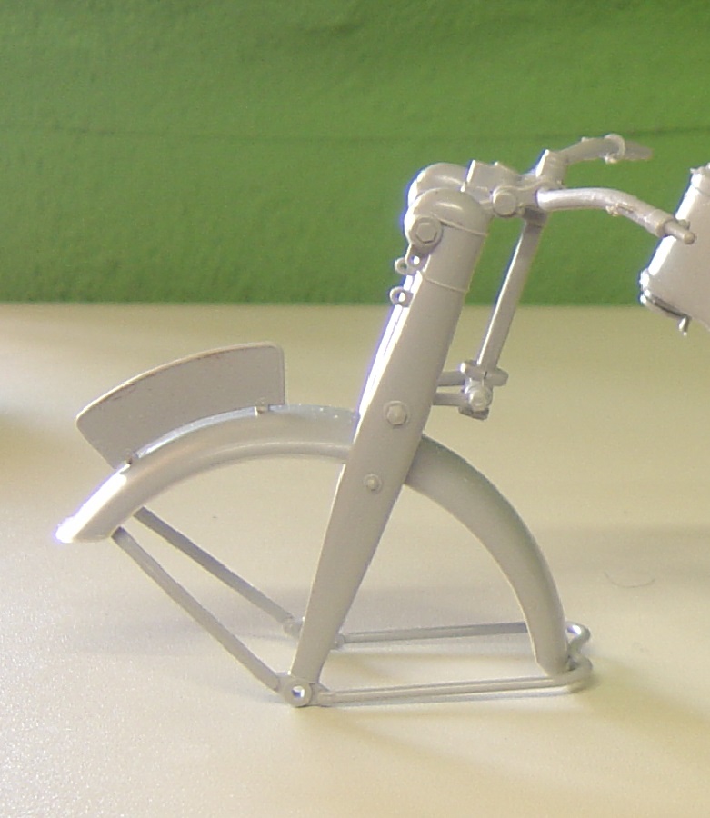

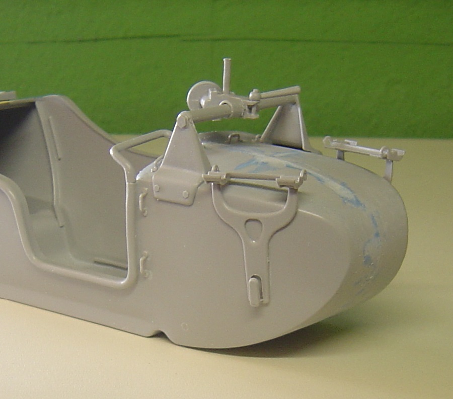

Zündapp Ks 750 1:9
Leichte Spachtelarbeiten am Boot
Der Rahmen läßt sich ohne Probleme bauen.
