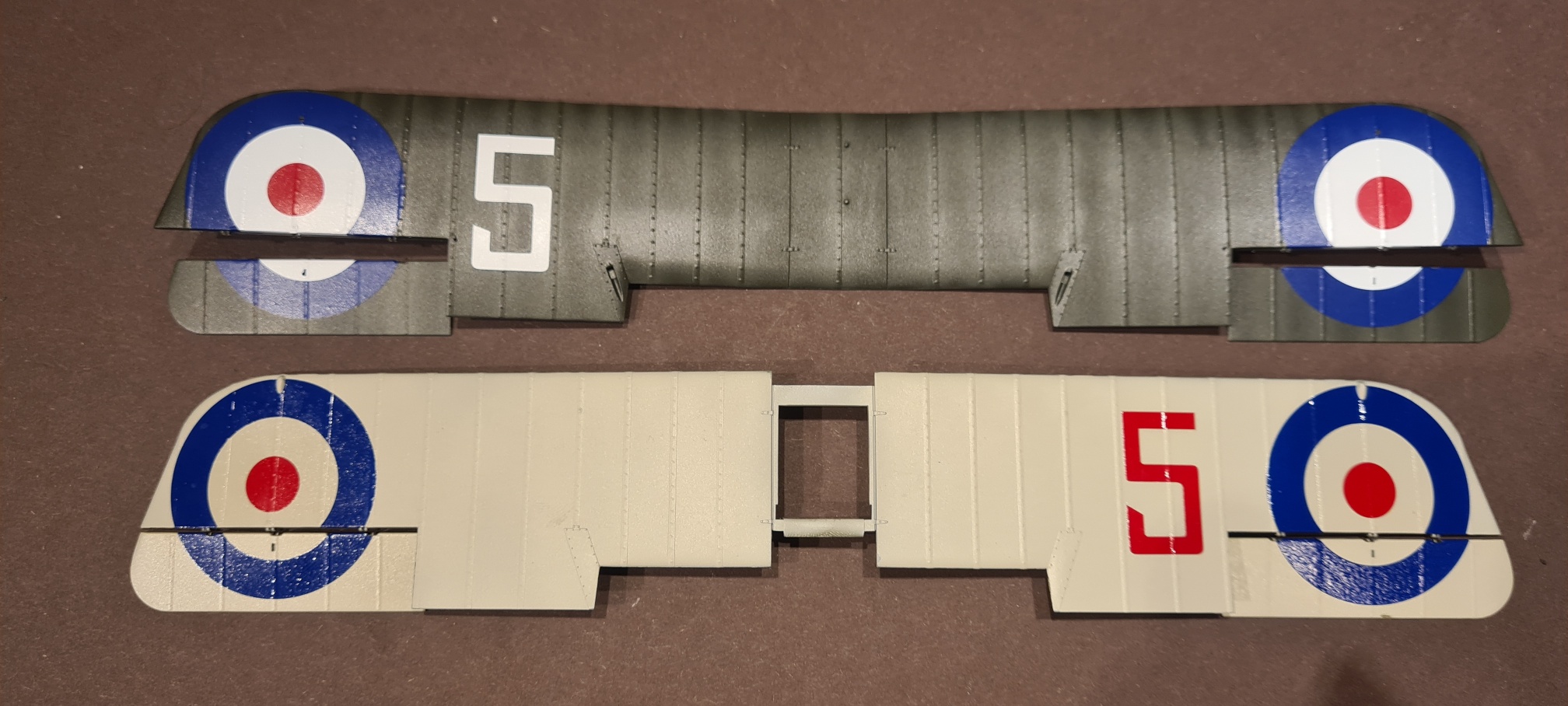

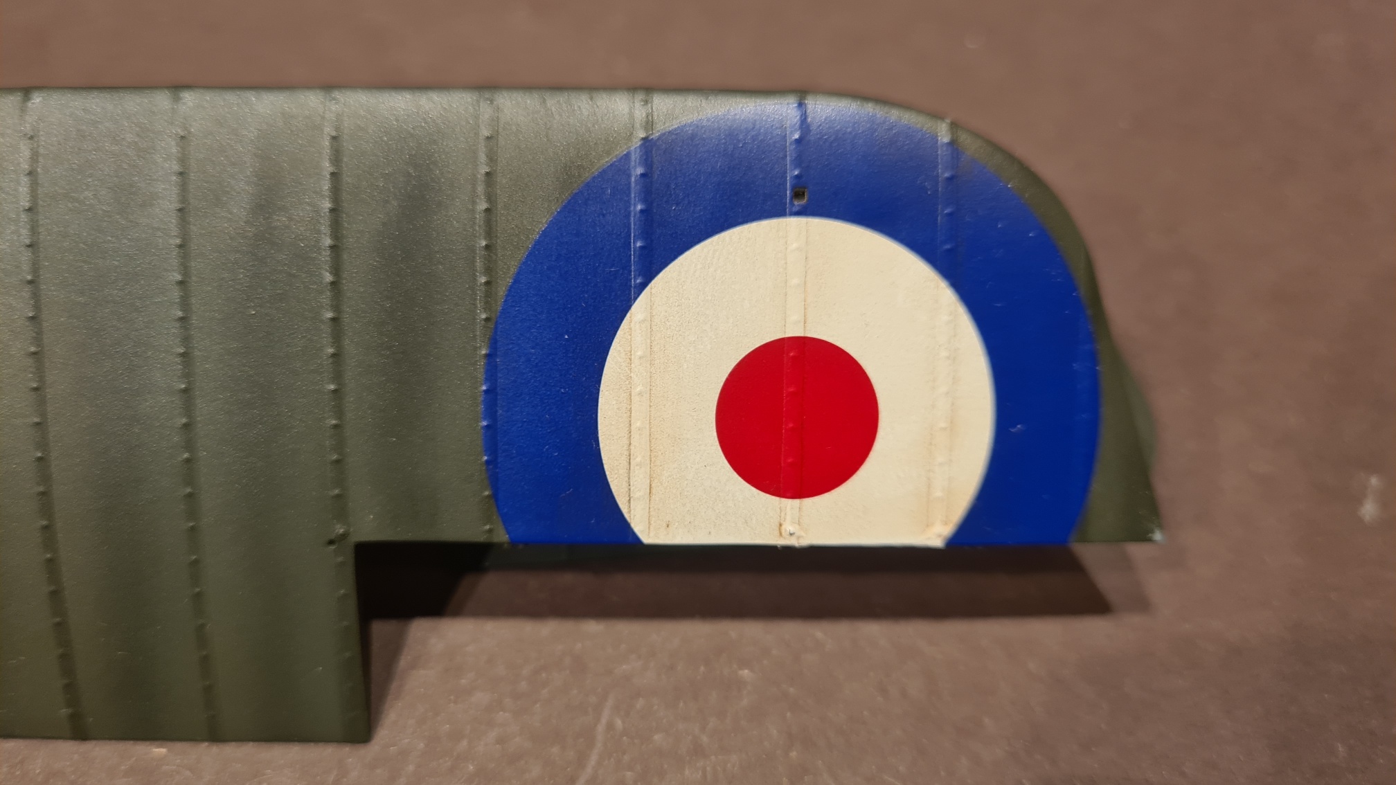

wenn es läuft, dann läufts. Manchmal ist aber auch einfach der Wurm drin. Es ging daran, Decals auf die Flügel zu Kleben. Wir erinnern uns Doppeldecker.
Die Flügel wurden mit Seidenmattem Klarlack gesprüht an dann nichts wie ran an die Wasserschiebebilder.
Hat auf der Oberseite des oberen Flügels super geklappt

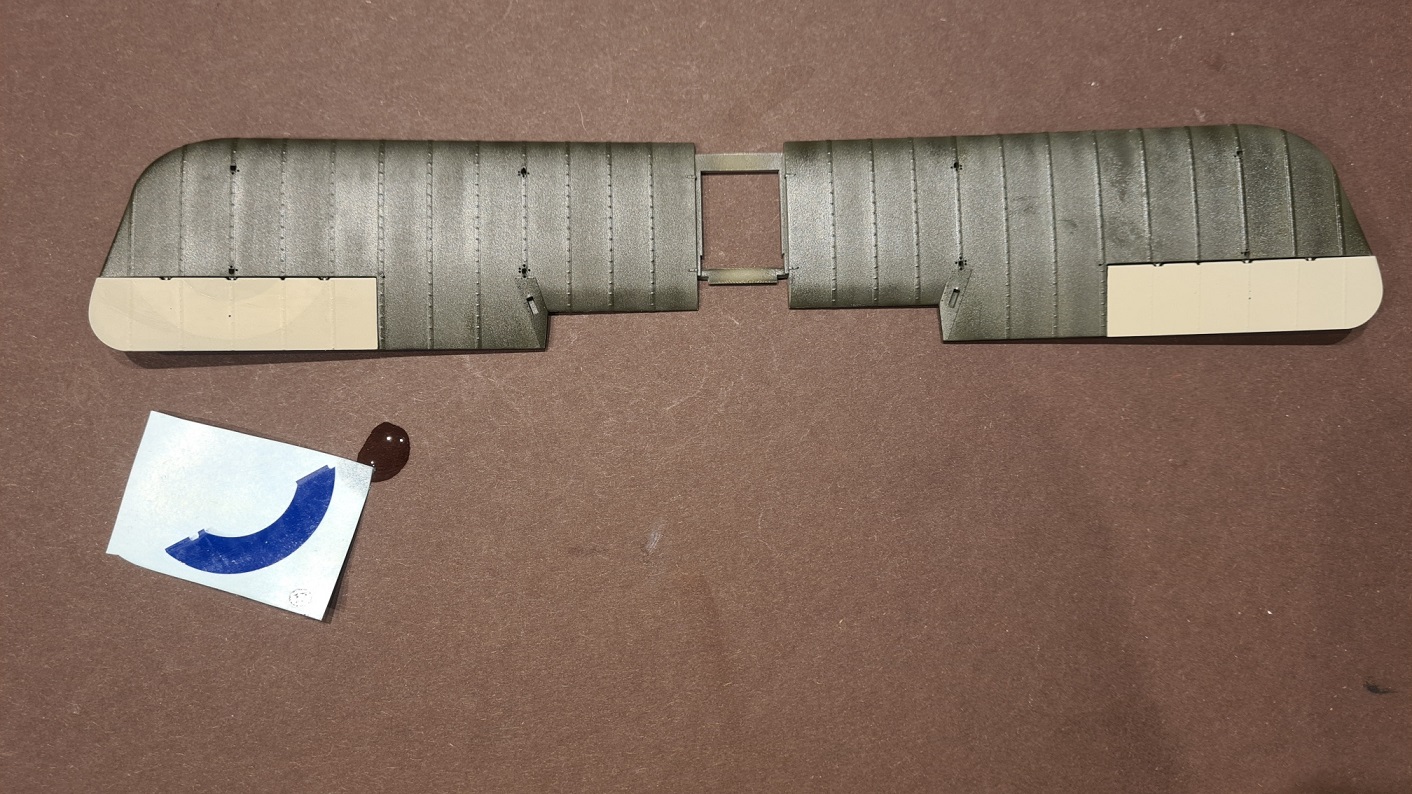

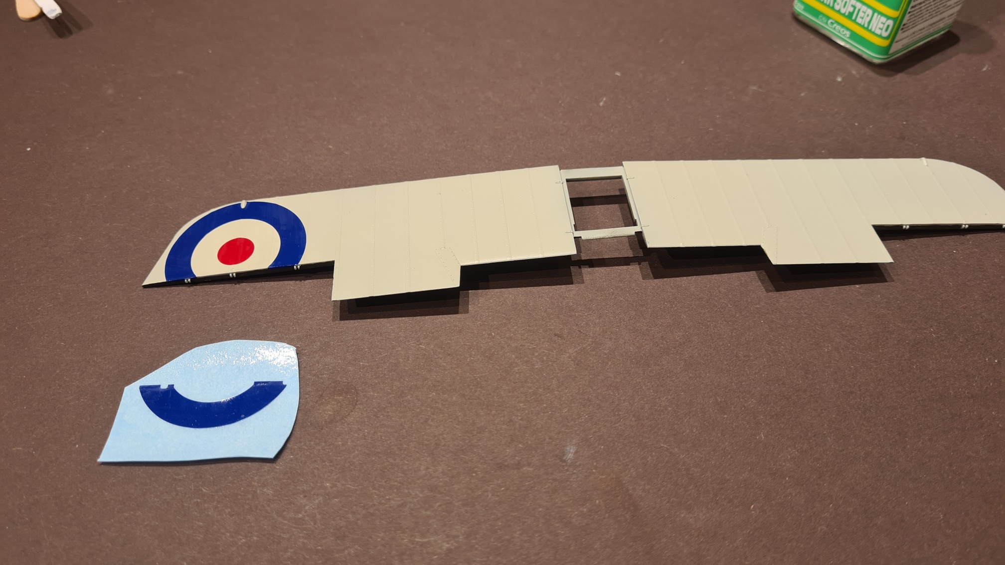

Aber dann kam die Unterseite des unteren Flügels und da hat komischerweise das Decal auf dem Querruder ein Löchlein überdeckt. Naja, linkes Querruder lag dem Bausatz doppelt dabei, rechtes Querruder ebenfalls. Hab auch immer aufgepasst, die Querruder der oberen und unteren Tragfläche nicht zu vertauschen. Jetzt kommt das ABER: bei der unteren Tragfläche habe ich linkes und rechtes Querruder vertauscht. Sprich, die Teile wurden auch falsch lackiert.
Das Decal konnte ich zum Glück noch retten. Ich konnte es vom Querruder entfernen und habe es zurück auf einen Papierträger geschoben,
Nun müssen die Querruder entlackt werden (bereits geschehen) und korrekt besprüht werden. Sehr ärgerlich, ist echt keine Sekunde zu früh aufgefallen :cry:
Ich melde mich dann wieder mit hoffentlich fertigen Querrudern.
Rafael

Frage zu dem Decal zurück auf den Trägerkörper... Hab das noch nicht gemacht.. Aber geht das überhaupt? Der Kleber/Trägerfilm wurde ja bereits aktiviert, oder? Besser gefragt, hält das dann überhaupt noch, wenn es wieder retour an die Tragfläche geht?

Tja, ich hab auch noch nie ein Decal zurück auf den Träger gepackt, war eine Kurzschluss-Tat. Da man ja ältere Decals auch mit Softener wieder mit Klebekraft ausstatten kann, hoffe ich mal das Beste. Wenn es nicht klappt, liegen dem Bausatz noch sehr ähnliche Decals bei (nur etwas blasser). Dann würde ich auf den blasseren Satz wechseln.

Das mit den Querruden ist sehr ärgerlich. Die Decals zurückschieben auf das Trägerpapier sollte eigentlich funktionieren. So lange das Decal noch nicht behandelt worden ist mit Weichmacher oder Fixierer kann man es immer wieder ablösen.

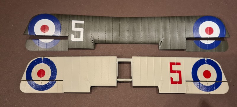

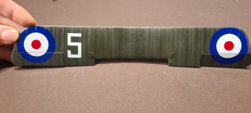

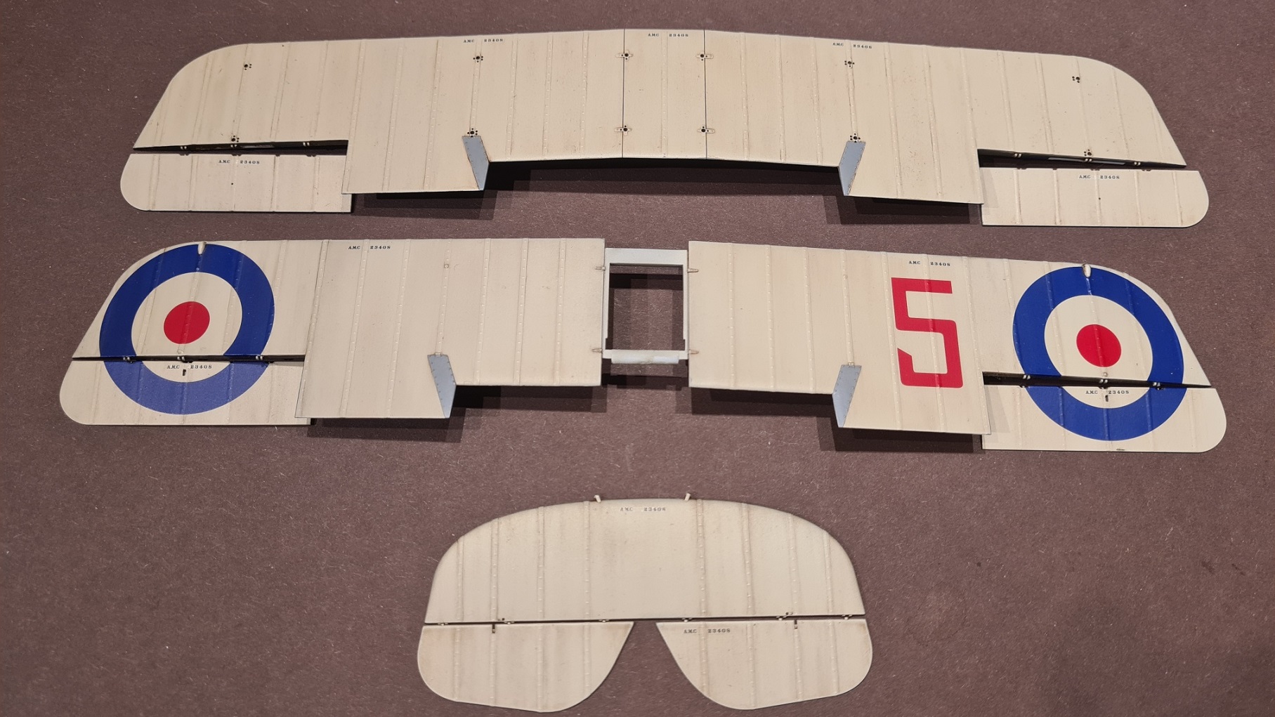

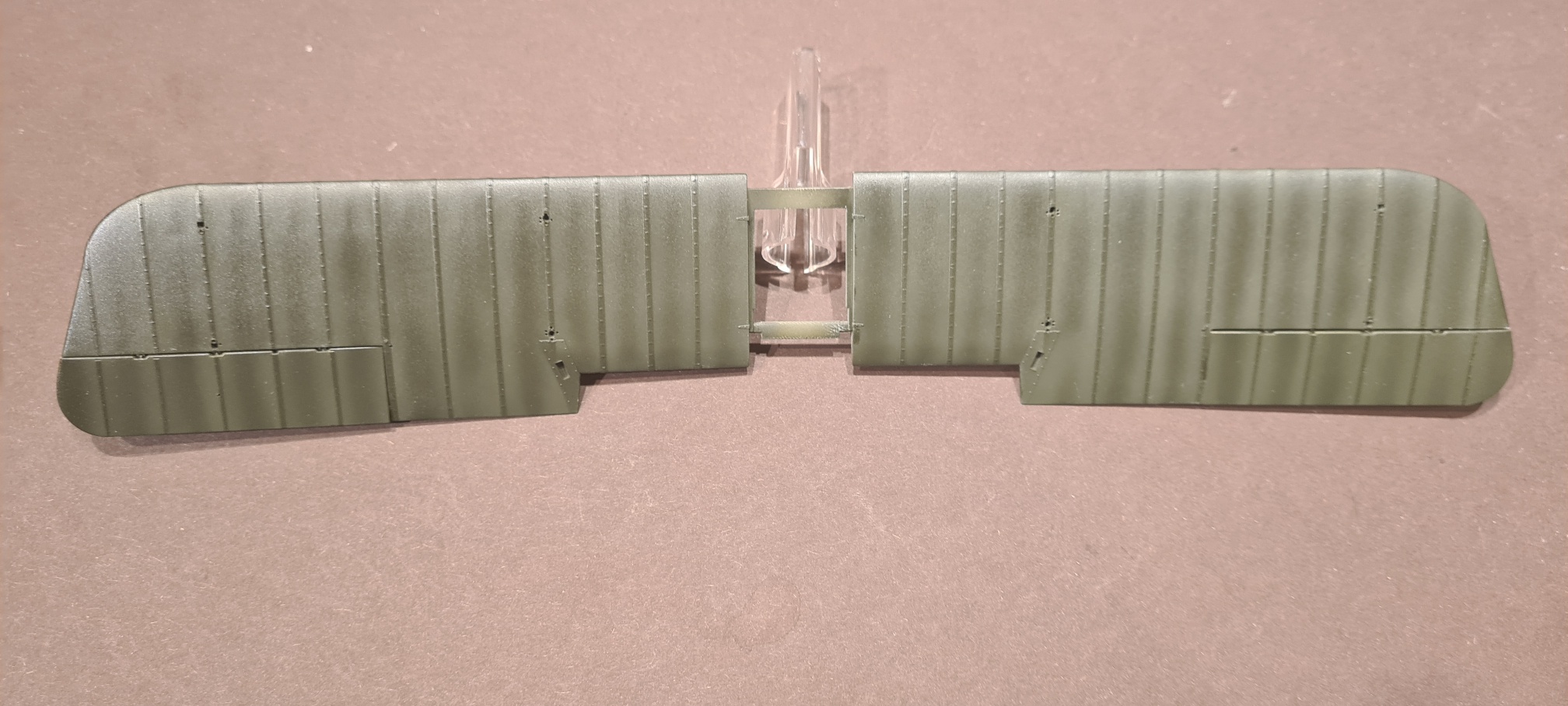

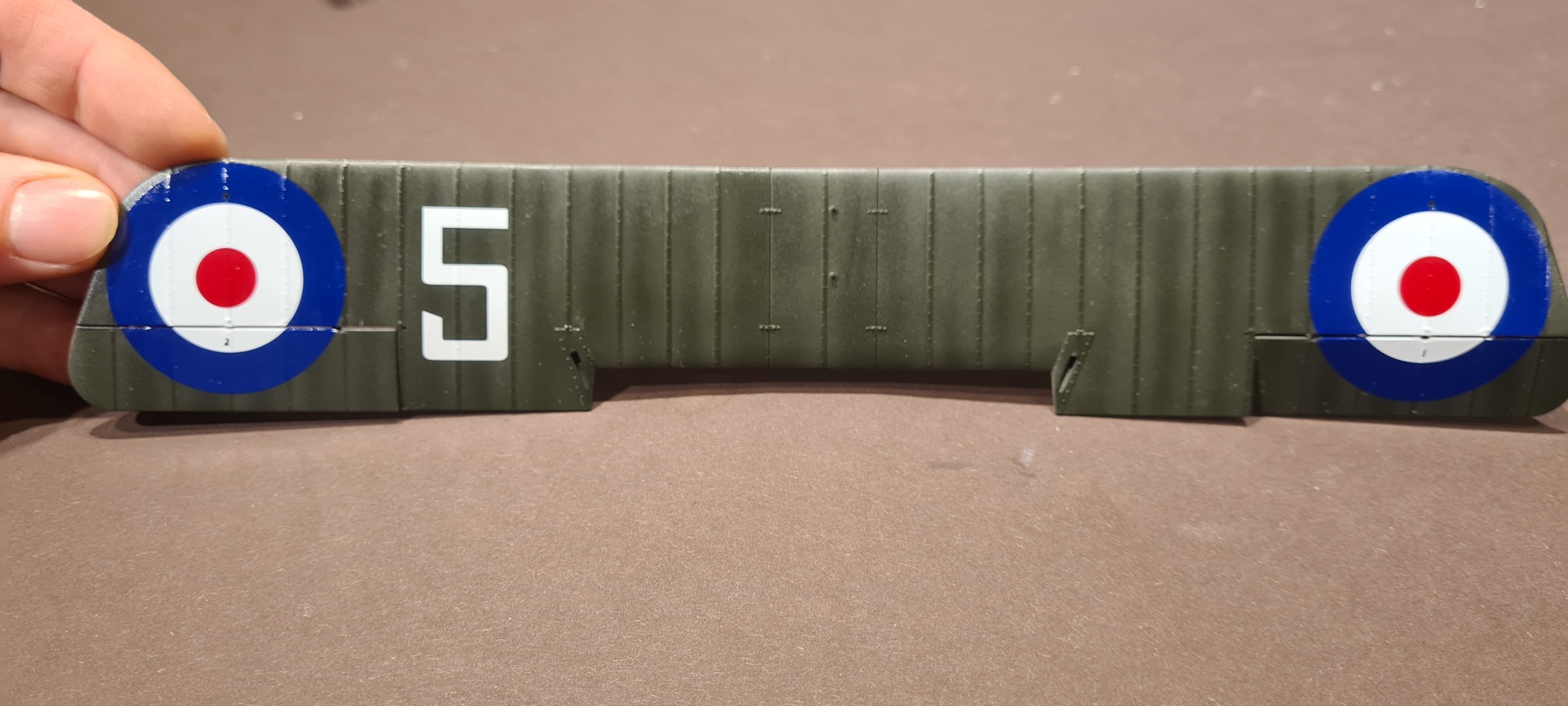

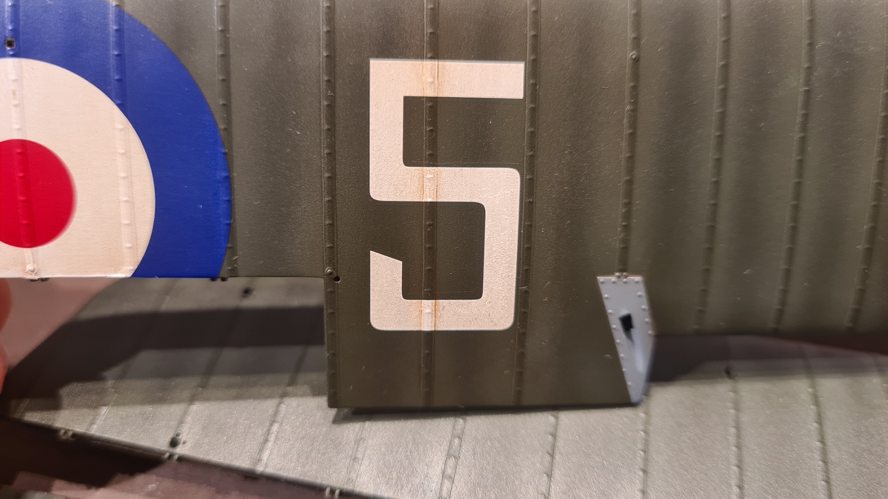

ich denke, ich bin wieder im Rennen. Wenn man es nicht weiß, sieht man kaum, dass die Querruder komplett neu lackiert wurden:
Das Decal hat sich problemlos wieder vom Trägerpapier gelöst. Ich war aber sehr vorsichtig, denn es hatte schon eine Behandlung mit Softener hinter sich. Achja, ich hatte es zu Rettung auf die beschichtete Seite des Trägers geschoben, vermutlich eine wichtige Info.
Fehlen noch ein paar kleinere Decals auf den Tragflächen, aber das Gesamtbild passt wieder.

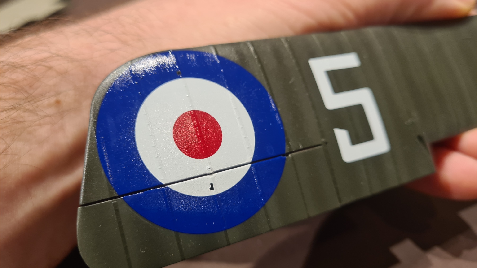

Inzwischen habe ich insbesondere die hellen Flügelunterseiten mit Ölfarbe (braun und schwarz) bearbeitet. Sieht jetzt hoffentlich ganz brauchbar aus. Ein bißchen verwittert und gebraucht aber nicht zu sehr.
Auch insbesondere helle Stellen auf der Oberseite wurden etwas nachgearbeitet. Das Weiß war viel zu strahlend sauber:

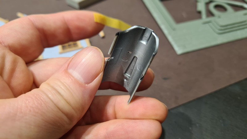

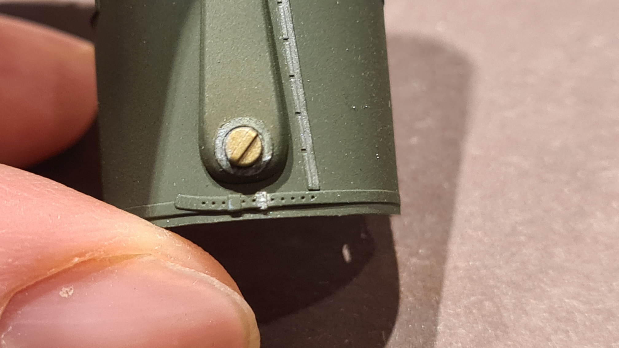

Nebenher habe ich mich um die Motorabdeckung samt Tankdeckeln gekümmert. Alles leider in einem Teil, was es nicht gerade leichter macht.
Die Innenseite wurde mit Allclad2 Aluminium gesprüht.
FÜr die Außenseite wollte ich etwas Abwechslung haben, aber trotzdem noch getreu der Vorlage. Ich habe den Interpretationsspielraum nutzen wollen ;)

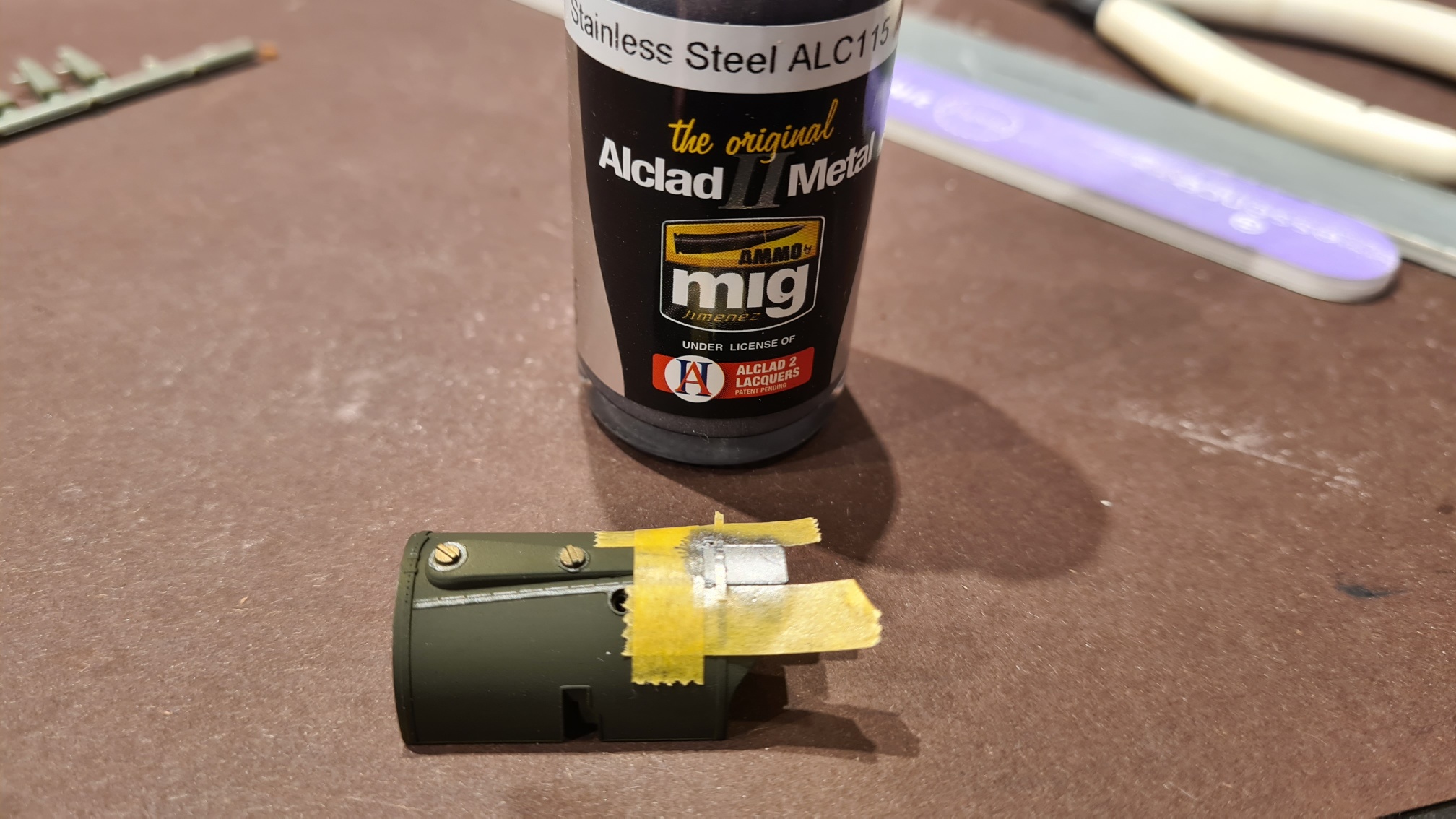

Es gibt 2 Tankkappen (eine für den Rizinusöl-Tank, die andere für den Treibstofftank). Beide sollen entsprechend der Vorschrift Messingfarben sein. Den Tank selber wollte ich farblich etwas anders ausschauen lassen, wird man aber auf den Fotos kaum sehen.
Los geht's

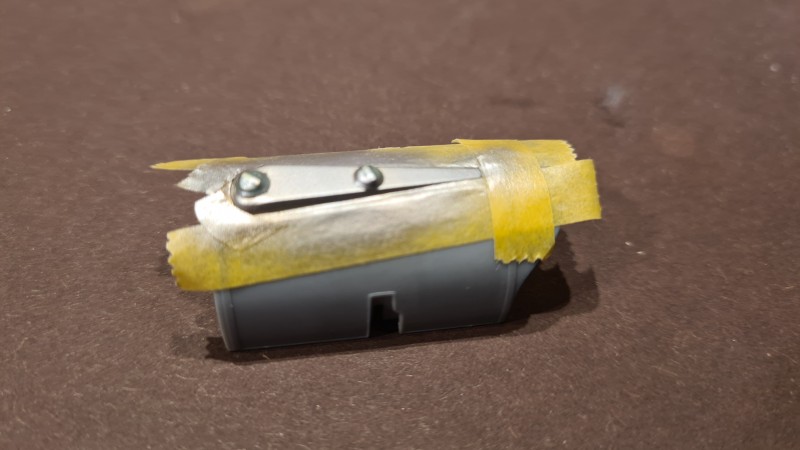

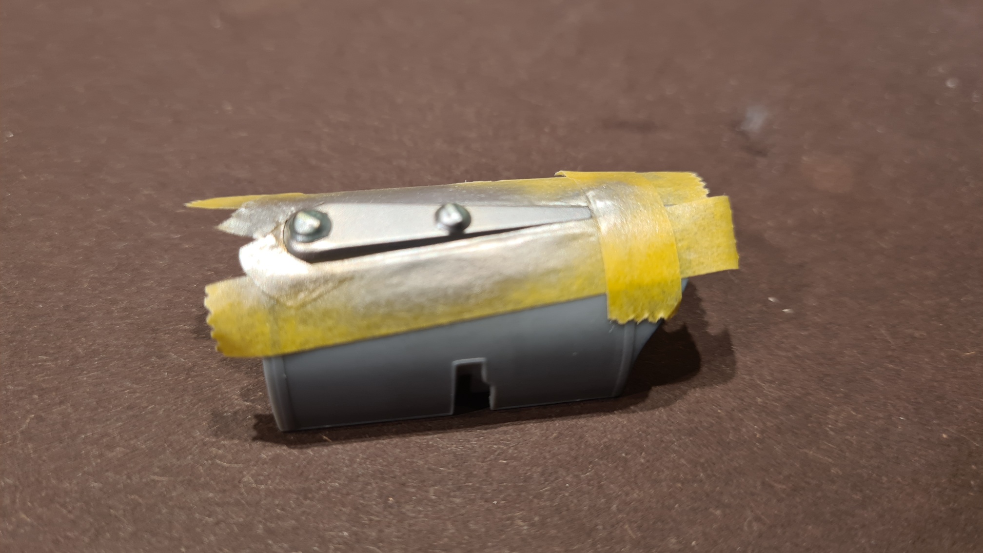

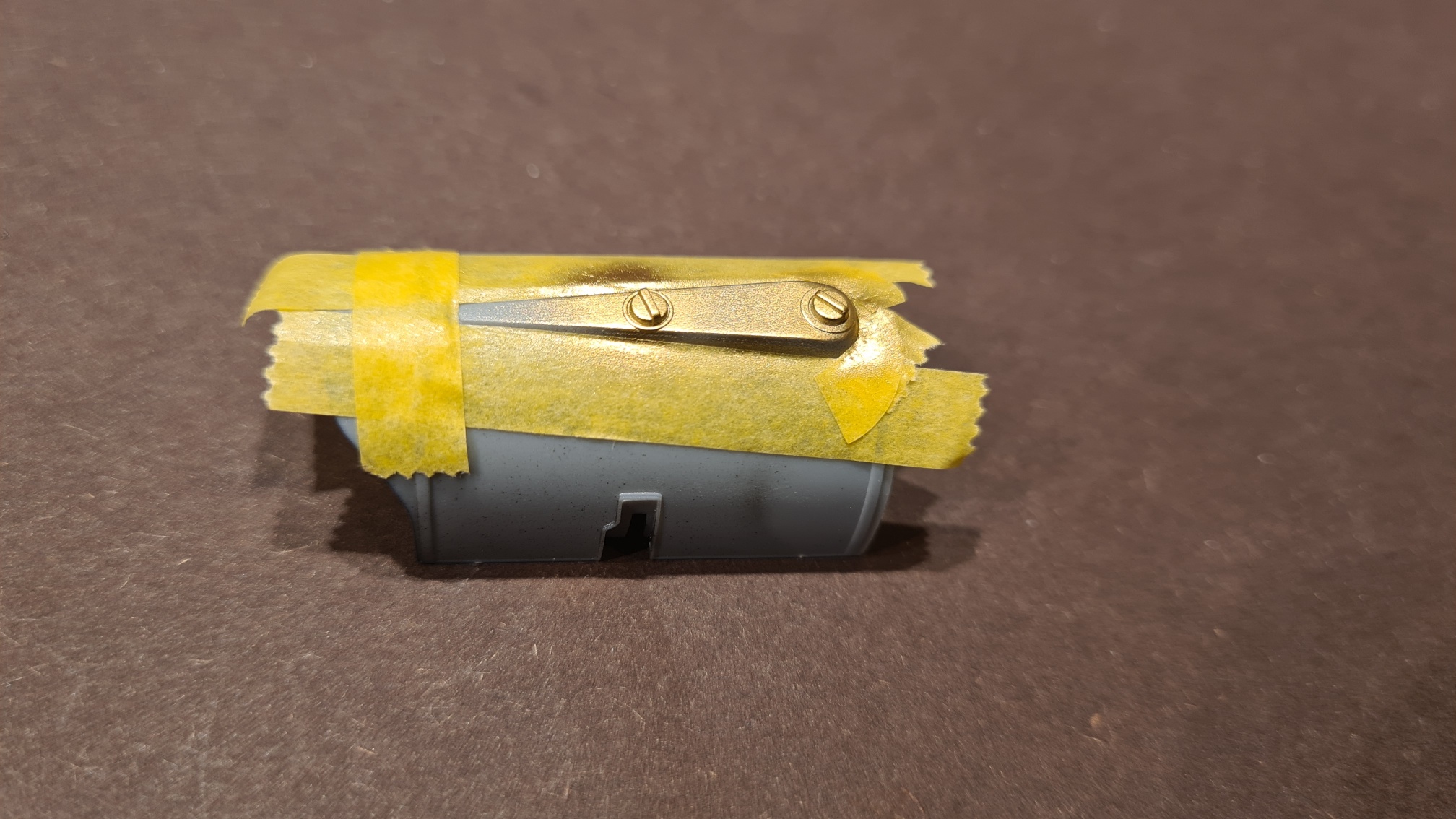

Tank abkleben und dann mit Alclad 2 Messing gesprüht

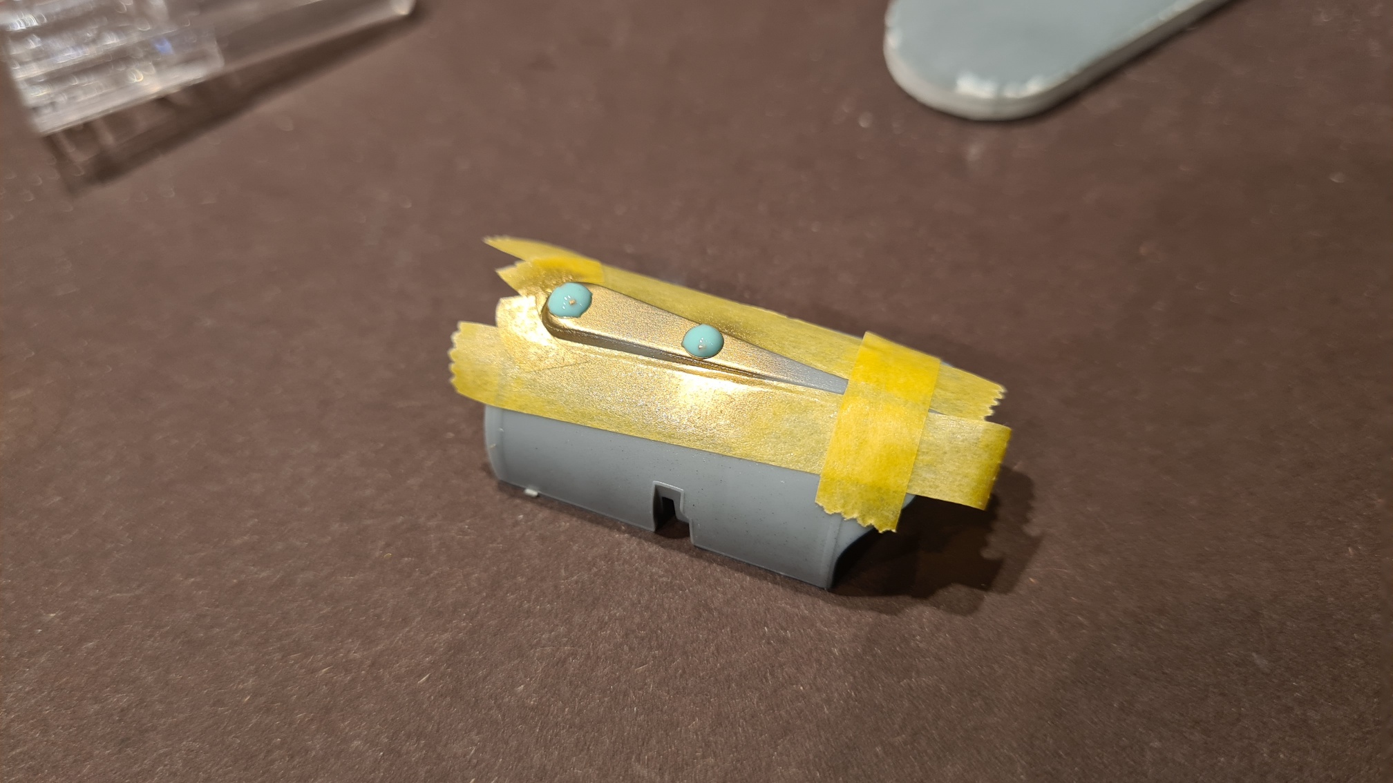

Die Tankdeckel wurden flüssig maskiert.
Dann mit Alclad 2 Alu nachgesprüht.

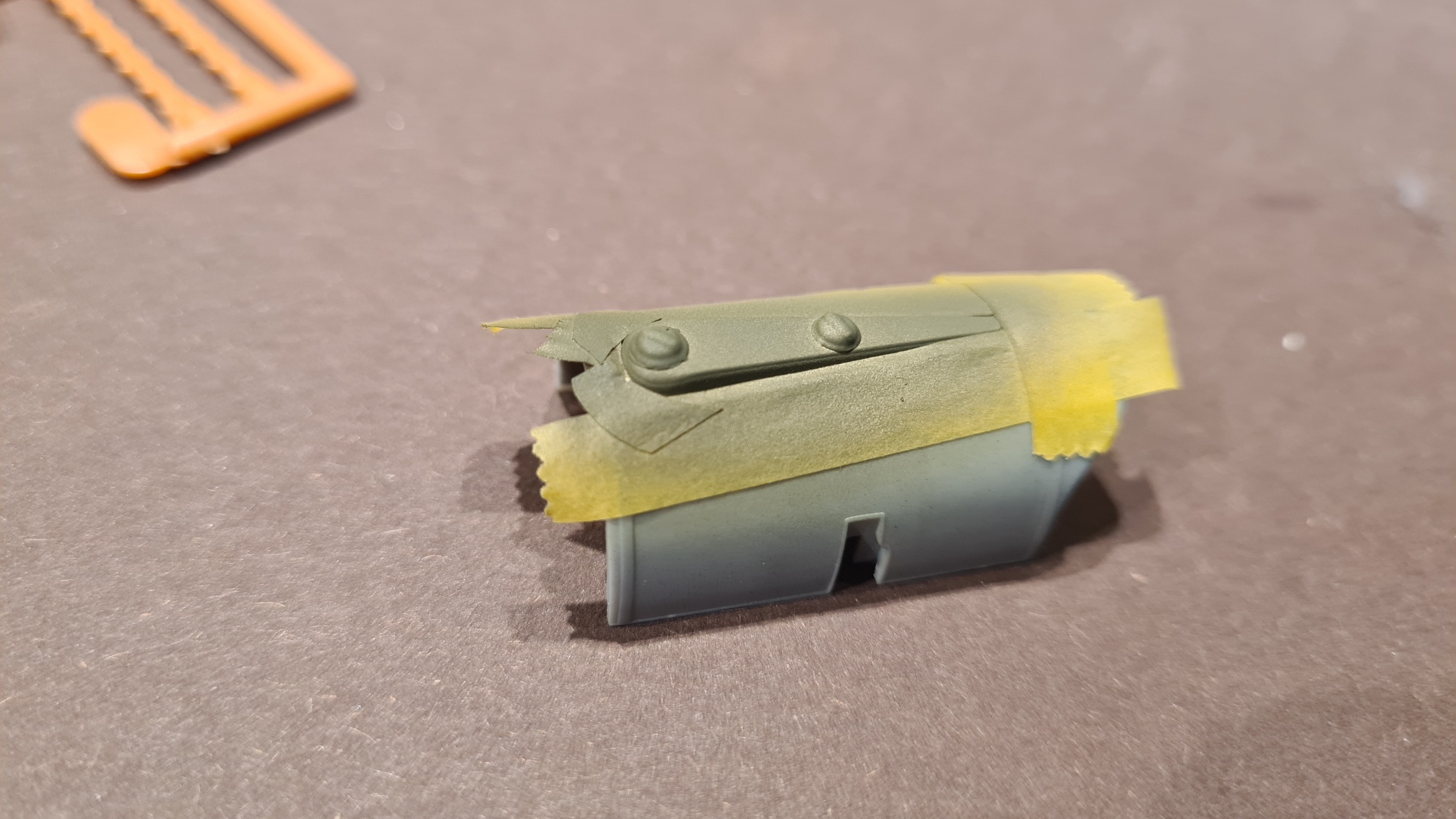

Danach mit der Zielfarbe Tamiya XF-62, etwas aufgehellt durch Hell Grau XF-16, dünn übersprüht, damit das Metallene leicht durchscheint. Den Unterschied kann man auf den Fotos leider nicht kaum erkennen.
Unsauberkeiten durch das Maskieren wurden etwas nachgearbeitet, so dann der Zwischenstand:
Danach wurden alle nackten Stellen mit Zielfarbe XF-62 gesprüht (kein Foto).

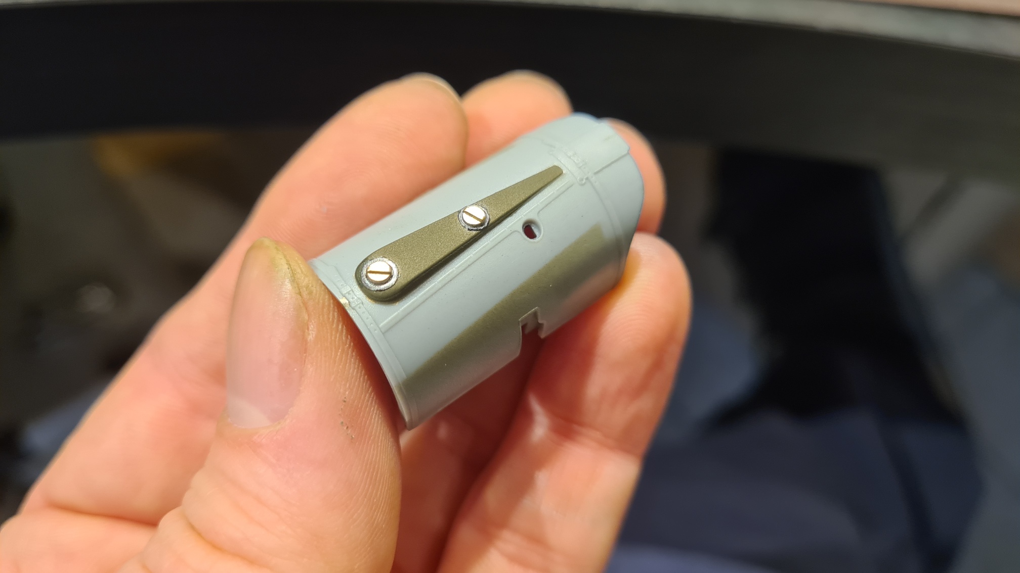

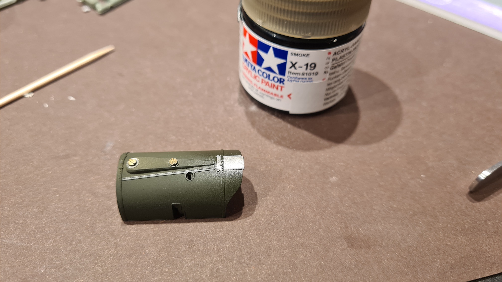

Eine Abdeckklappe/Zugang zu (?) direkt über dem Motor wollte ich deutlich absetzen und habe sie danach in Alclad2 Alu gesprüht
Da die Klappe etwas zu sehr gestrahlt hat, hab ich den Effekt mit Tamiya smoke etwas abgedämpft. Das Scharnier quer über die ganze Breite wurde trockengebürstet. Das macht keinen wesentlichen Unterschied, ob da nun schwarz oder oliv-grün drunter ist.
Die "Gürtelschnallen" wurde direkt mit gebürstet.
(Die andere ebenso).

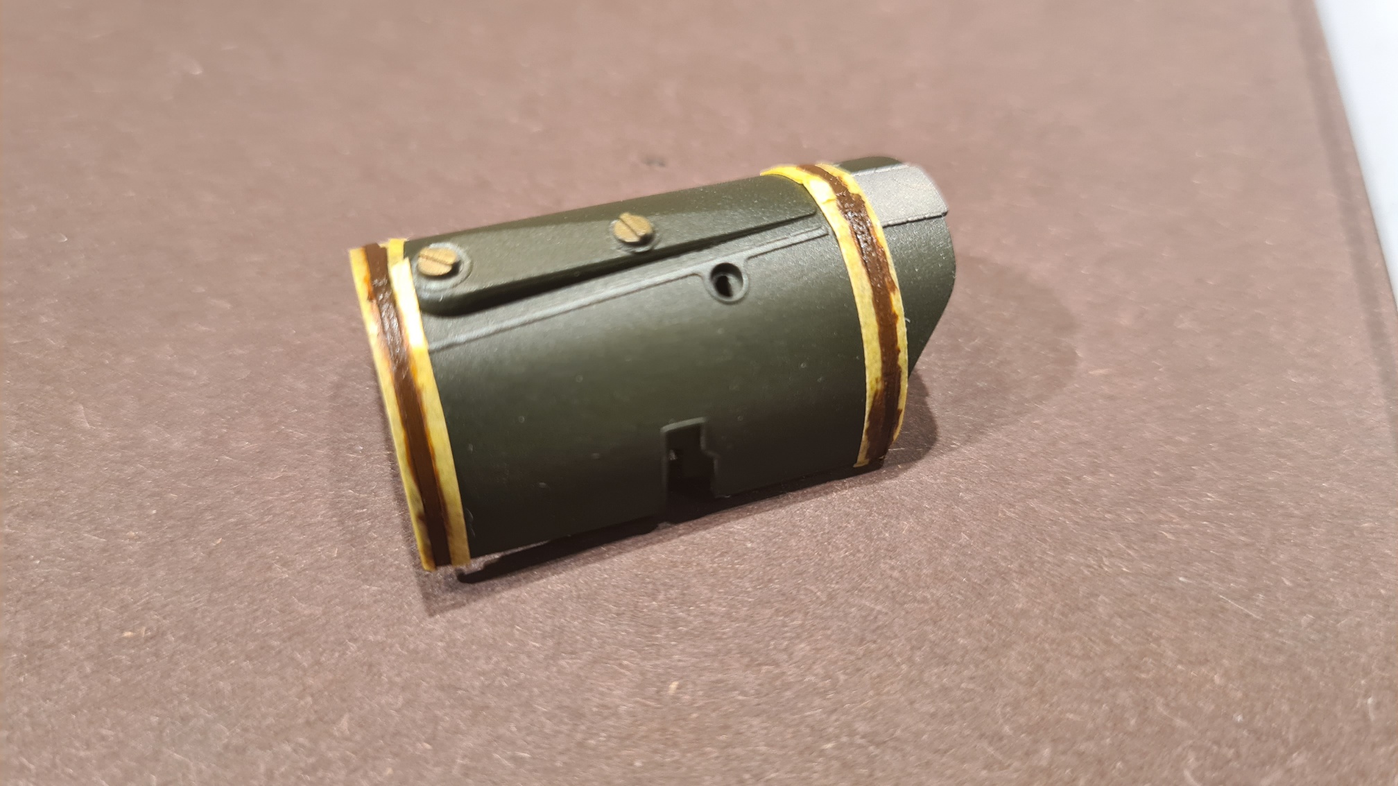

Danach wurde das ganze Teil mit Vallejo seidenmatt Klarlack übersprüht. Kein Foto, unspektakulär.

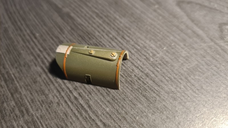

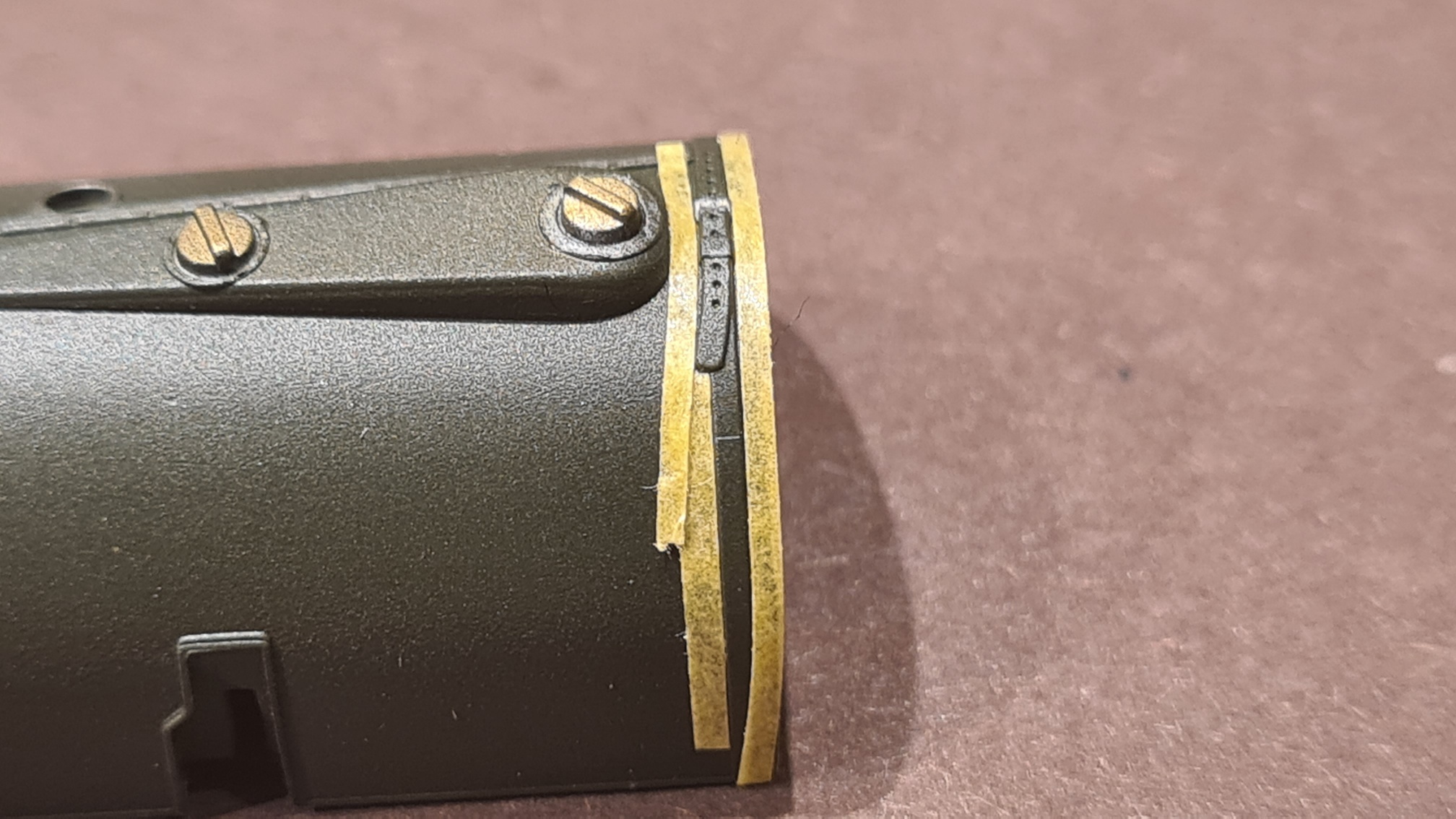

Die Riemen wurden nun sauber abgeklebt. (Das verrutschte Maskierband wurde natürlich wieder an Ort und Stelle gebracht).

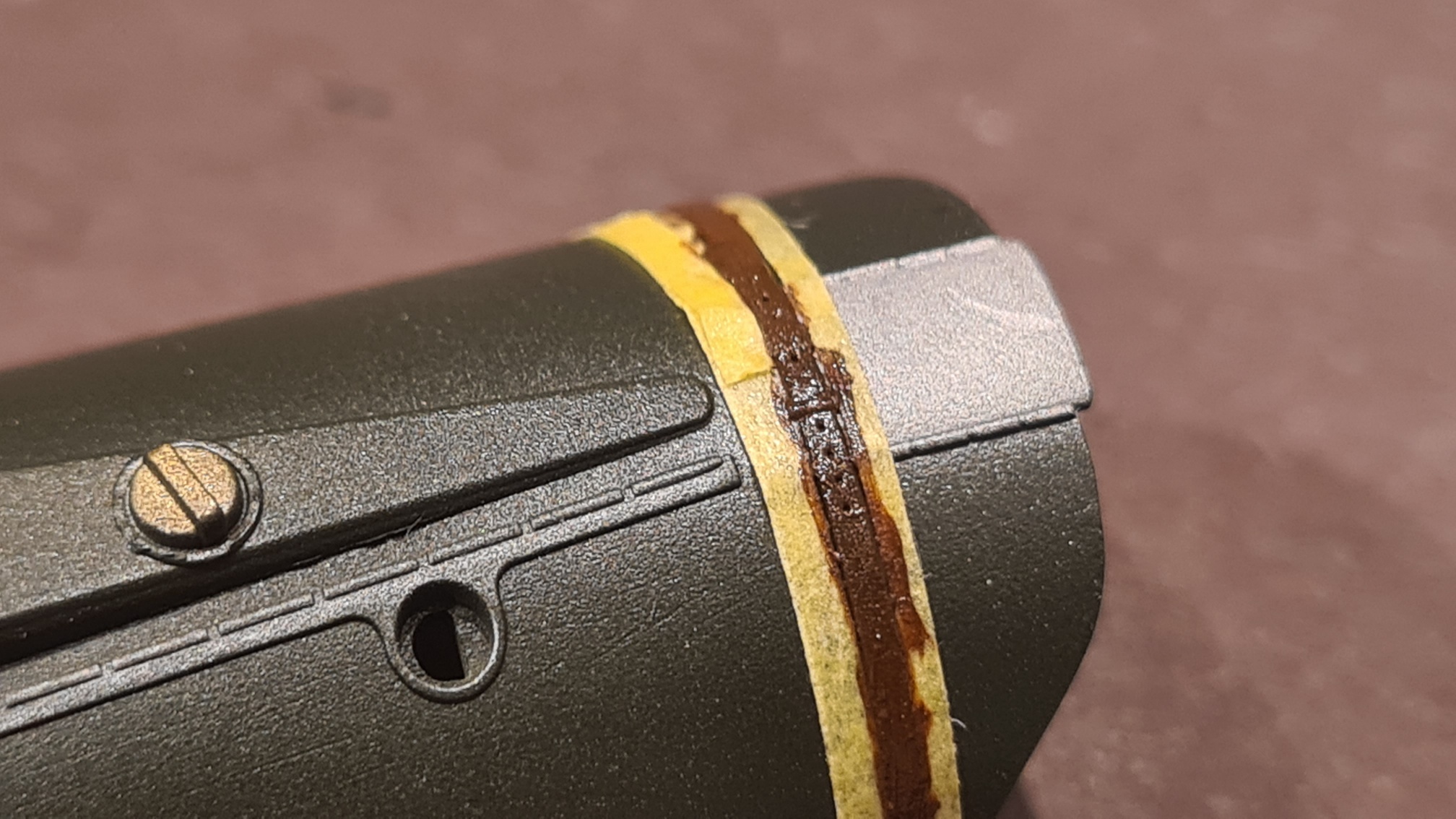

und mit Ölfarbe (Mischung aus braun und schwarz) bemalt.
Mann kann die Farbgebung durch das Mischverhältnis mit schwarz etwas steuern, so dass das überlappende Ende eine etwas andere Farbe aufweist. Kommt aber durch den Glanz nicht richtig auf dem Foto heraus.
Mit einem Dünnen Pinsel und Waschbenzin kann man dann die vorher "metallisierten" Schnallen freistellen. Dazu war es nötig, vorher die Klarlackschicht drüberzusprühen.
Hier das Zwischenergebnis. Die dickere Farbschicht wird sicherlich 2 Wochen trocknen müssen.
Glänzt jetzt noch recht stark, kaum in Bilder einzufangen. Am besten geht es noch wie folgt bei Tageslicht. Zumindest kann man dann auch erkennen, dass der Tank etwas anders schimmert.
Wenn das Teil gut durchgetrocknet ist, wird das eintönige Grün mit Ölfarben etwas aufgebrochen. Auch sollen leichte Treibstoffreste und Ölreste an den Tankdeckeln erscheinen. Auch hierfür brauchte ich die Klarlackschicht auf dem kompletten Bauteil. Aber das dauert noch.
