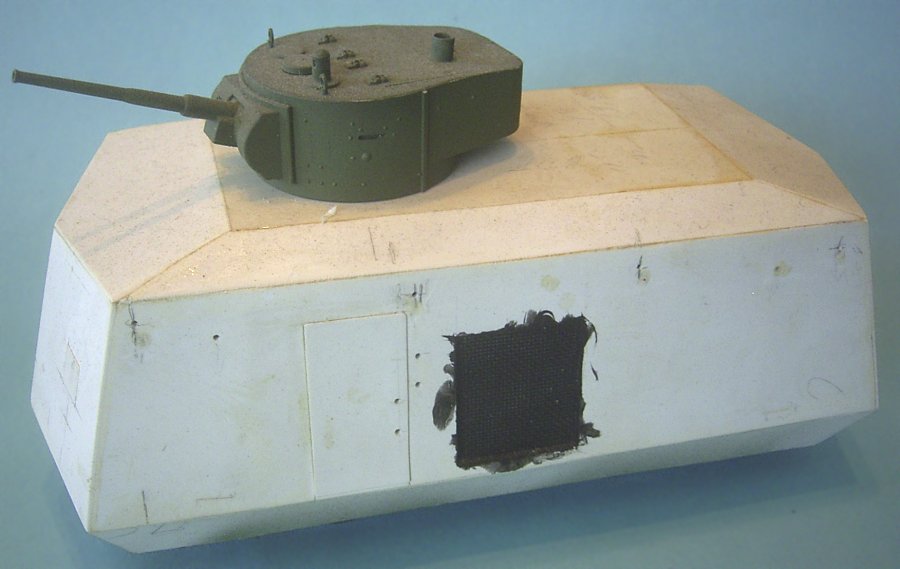

Seit über anderthalb Jahren stehen 2 sowjetische Eigenbau Panzerdraisinen halbfertig rum, die vielen Klappen und MG-Stationen hatten mich bisher vom Weiterbau abgehalten.
Vielleicht reiße ich mich jetzt mal zusammen und mache weiter.
Bei meinem multiplem Systemabsturz vor anderthalb Jahren gingen auch alle Baustufenfotos verloren, und ich weiß auch nicht mehr wie diese 2 Draisinen heißen.
Um die Bezeichnungen werde ich mich bei Gelegenheit mal kümmern, jetzt nicht.
Wie immer enstehen sie bei mir aus Polystyrolplatten, je nach Anforderungen zwischen 0,5 und 1 mm Stärke.
Die Schienenräder sind durchweg Gießharzabgüsse auf Metallachsen.
Hier die Erste mit einem Turm von Italeris T 24:

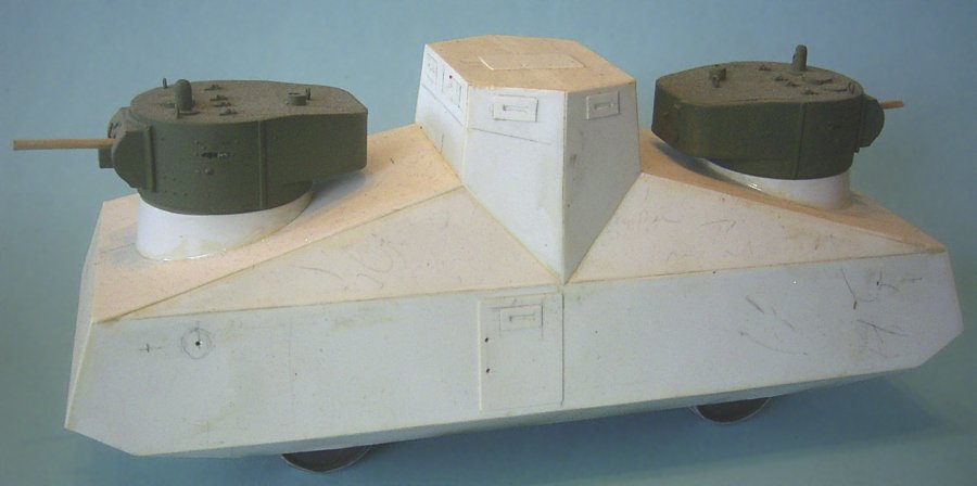

Die Zweite mit Giezharzabgüssen vom Turm der oben gezeigten Draisine.
Die 3 Hebeösen auf dem Turmdach hatte ich erst nach dem Abformen des Turmes in Silikon angeklebt.
Wegen der Hinterschnitte ( Ösen ! ) wären sie nicht mehr ausformbar gewesen.
Hier bei den Abgüssenhabe ichdie Ösenaus Draht geformt.
Bei dieser Draisine steht mir noch eine Menge Arbeit bevor denn sie ist mit Myriaden von Nieten übersät:
Wie man unschwer erkennt fehlen noch die Kanonenrohre, da sind erst mal gekürzte Zahnstocher drin. :ugeek:

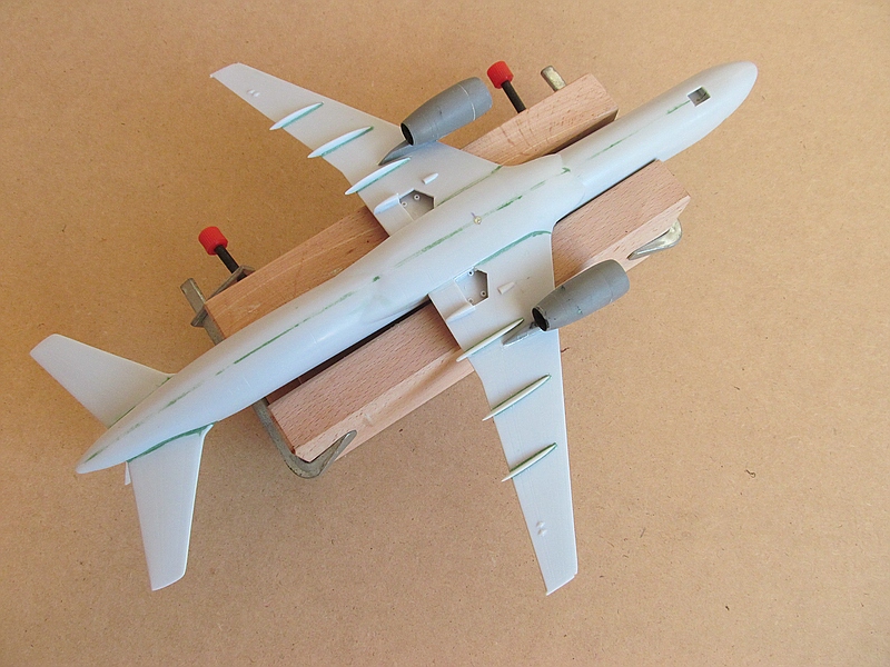

B 757 von Minicraft in 1:144. Erhöhter Verbrauch von Spachtelmasse und Schleifpapier, um die richtige Form herzustellen.
(Minicraft ist halt immer irgendwie What-if 8-) ). Plus neue Triebwerke von BraZ Models, da die Bausatztriebwerke fast keine Ähnlichkeit mit den Originalen hatten.

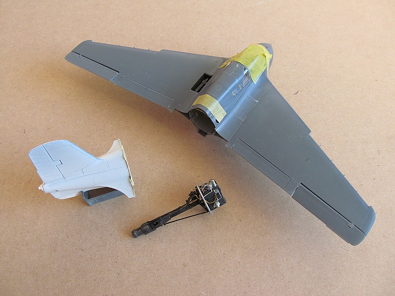

... und die Me 163B von Meng in 1:32. Wenig zu spachteln, aber viele Details zu beachten. Das Cockpit und das Triebwerk wurden etwas aufgemotzt.
