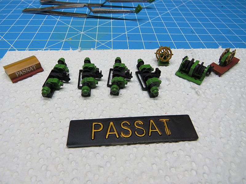

Während der Rumpf in der Lackierabteilung trocknet, lackiere ich schon mal die Kleinteile am Gießast und setze einige Baugruppen zusammen. Hier mal beispielhaft die vier Dampfwinden der Masten, die Ankerwinde, die beiden Steuerräder und das Ruderhaus:

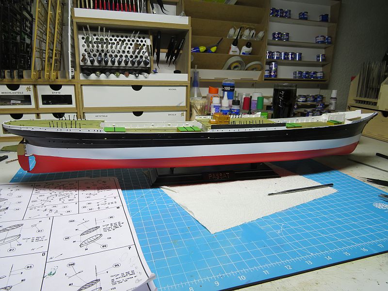

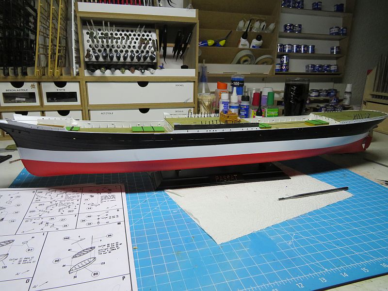

Der Rumpf ist lackiert: lediglich ein paar Unsauberkeiten muß ich noch korrigieren:
Als Nächstes montiere ich die bereits vorbereiteten Baugruppen und einige Kleinteile.

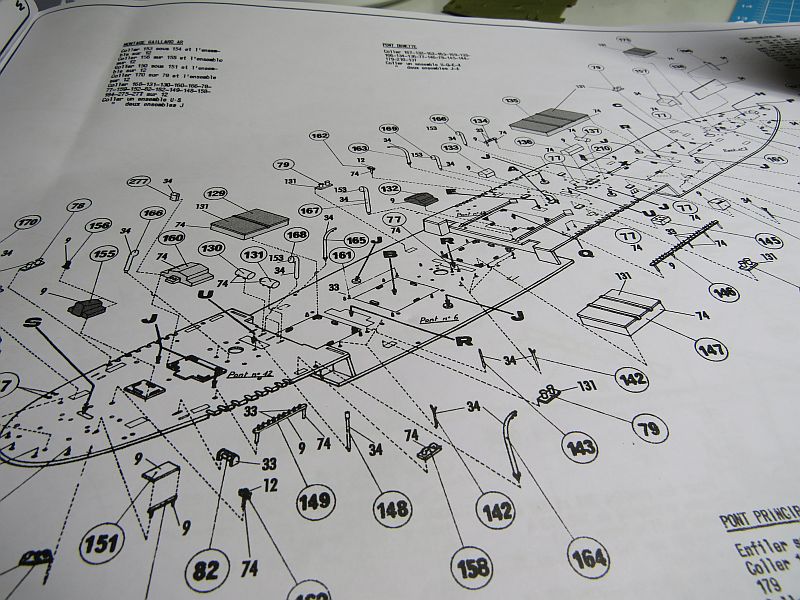

Damit man mal sieht, wie die Heller`sche Bauanleitung aussieht:
Das Interessanteste ist das Suchen nach dem benötigten Bauteil. Die Nummerierung ist über alle Gießäste verteilt, so daß man in einer Tabelle die Teilenummer suchen muß und so den benötigten Gießast findet.
Andererseits muß man aber auch froh sein, daß es überhaupt noch einen Hersteller von Segelschiffen im großen Maßstab gibt. Und wie heißt es so schön: An Herausforderungen wächst man !

:shock: :shock: :shock:
... welch ein Plan :o
Re: PASSAT die 2. (Heller, 1:150)
Verfasst: Di 31. Jan 2023, 11:23
von dimo1991
Und das ist nur eine Seite davon :lol:
Verfasst: Di 31. Jan 2023, 12:03
von CaptainMeat
Hi Dietmar..
na das ist ja mal ein klasse Bauplan ... man sieht gleich alles auf einmal was man so verbauen muss. Das macht das ganze doch viel einfacher :D
:respekt: für die Sucherei

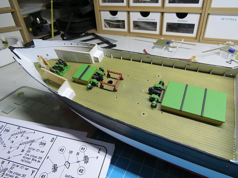

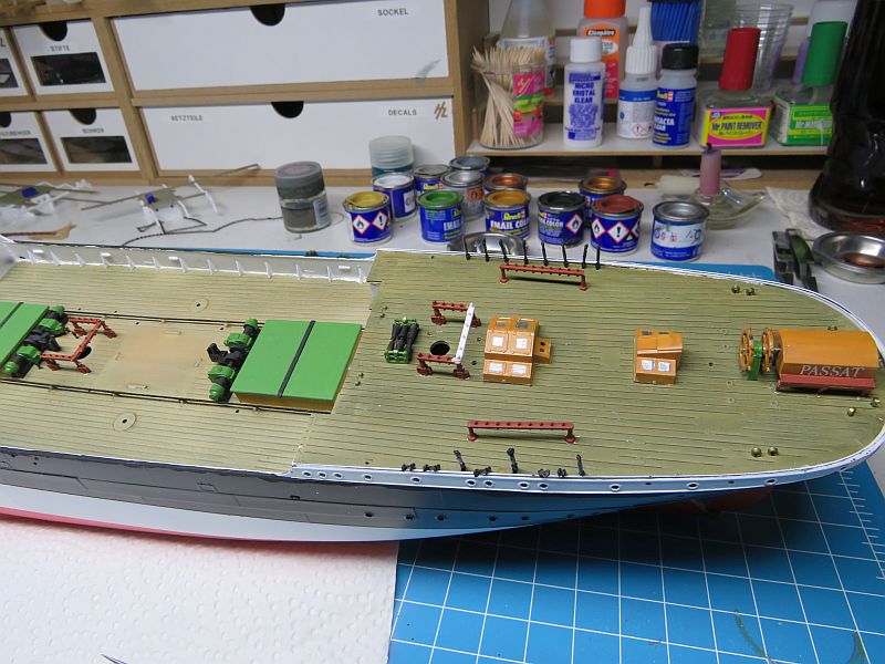

Die ersten Bauteile des Decks werden montiert:
Einige Stellen müssen noch nachlackiert werden, insbesondere die Angußstellen; ist aber schnell erledigt.
Dummerweise musste ich den weißen Streifen auf der Außenseite backbords nachlackieren. Ich hatte mir den Daumen irgendwie mit Farbe bekleckert und so einige häßliche Fingerabdrücke hinterlassen :thumbdown: .
Als Nächstes wird das Bugspriet befestigt, die Anlerkette eingelegt und danach das Vordeck aufgebracht.

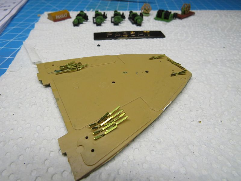

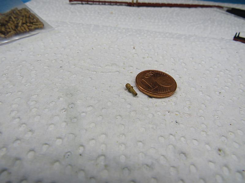

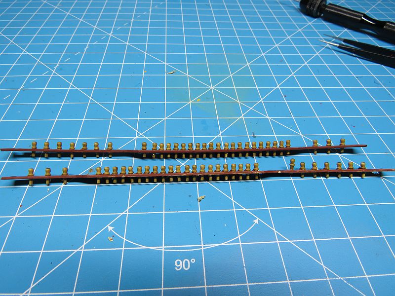

In einem Anfall von Masochismus habe ich mich entschlossen, die Nagelbänke etwas aufzuwerten. Die dort angespritzten Coffienägel sind derart winzig daß es unmöglich ist, Takelgarn daran zu befestigen:
Leider ist das Foto etwas unscharf, da meine Kamera keine gute Makrofunktion hat. Aber man sieht ja den Unterschied trotzdem deutlich. Um mal einen Größeneindruck zu bekommen:
Die Nägel sind 6 mm lang und somit für den Maßstab etwas überdimensioniert. Allerdings bin ich der Meinung, daß das gar nicht auffällt; es wird ja wohl keiner nachmessen.
Allerdings funktioniert das nur bei den an den Bordwänden angebrachten Nagelbänken. Die auf Deck frei stehenden werde ich so lassen, da die zum Aufbohren einfach zu schmal sind.

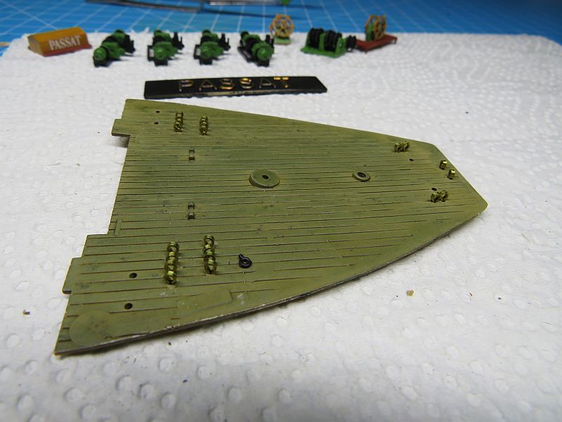

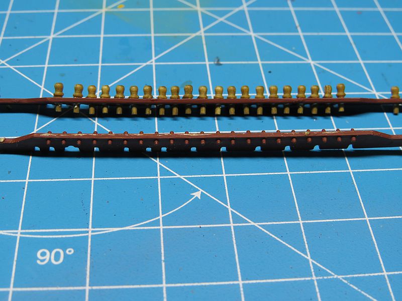

Hier mal ein Vergleich der Original-Nagelbänke aus dem Bausatz und einer "aufgemotzten" Nagelbank:
Die ersten beiden sind fertig und warten auf den Einbau:

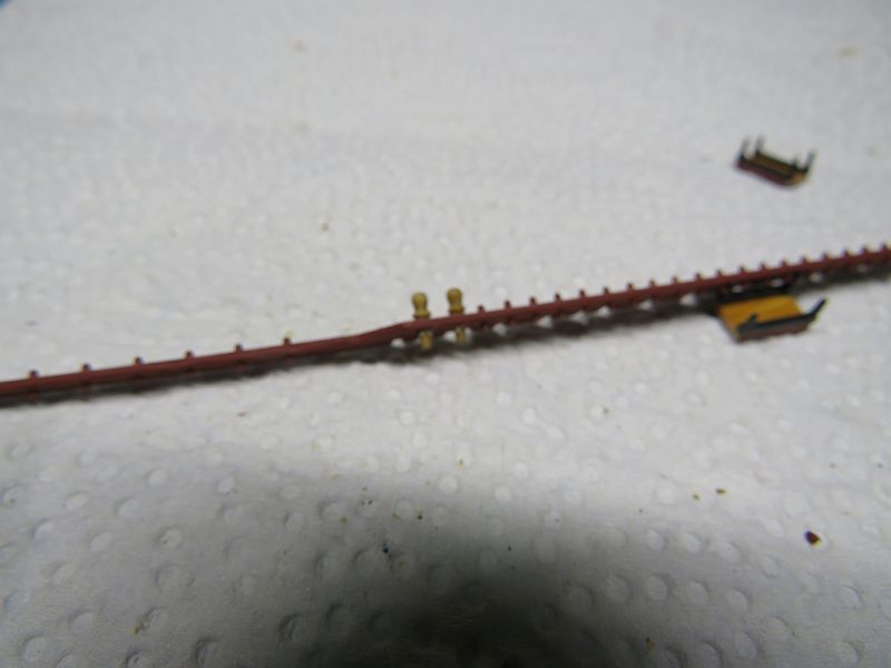

Wie ich jetzt erst sehe ist mir wohl einer aus der Bohrung gehüpft ...

Wo hast du die 6mm Nägel her? Zubehör oder selbst gebaut/gegossen o.ä.?
Verfasst: Sa 4. Feb 2023, 22:10
von dimo1991
Die sind von Amati aus Italien und bestehen aus Walnußholz. Gibt es u.a auch bei Krick, allerdings nicht in 6 mm Größe.
Auch sind sie manchmal bei www.sud-rc.fr aus Limay (bei Paris) erhältlich .
