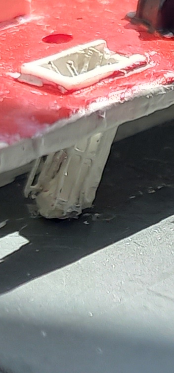

Schmeißt du jetzt nur wegen des Geländers hin?
Re: Hawaiian Pilot , von Revell , Bausatznr.: 05236 , Maßstab 1:380
Verfasst: So 4. Jun 2023, 16:15
von Dddman007
Ja . Ich komme in diesem Punkt leider nicht weiter . Und ohne Treppengeländer sieht das Modell nicht schön aus .
Verfasst: So 4. Jun 2023, 16:32
von Dddman007
:) Hier nochmal ein paar Eindrücke...

Ich muss gestehen, dass ich keinerlei Größenvorstellung habe, aber als "Idee" aus Draht etwas zu löten/kleben, fällt wohl aus?

Ich habe bisher noch keinen Draht gefunden der dem Maßstab (1:380) auch nur annähernd entspricht .
Das ist mein bisher größter "Erfolg" in dieser Sache ...
