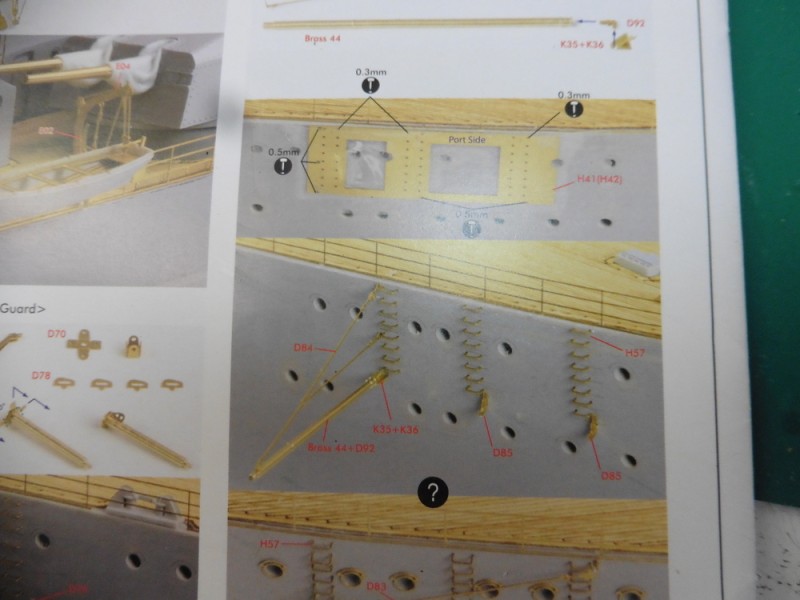

@derbösewolfzdf , das mit dem GSG hat Pontos mit der Schablone ja gelöst . Die Bug Schallanlage wurde bei diesem Bausatz von Trumpeter aber auch angedeutet . An der Bugspitze ist schon ein Teil sichtbar . Rechts und Links müßten dann noch 2 kleine Metallplatten angebracht werden . Das werde ich wohl aus meiner Ätzteilrestekiste realisieren . Bin mir bei der Größe der Platten aber nich nicht ganz sicher ...

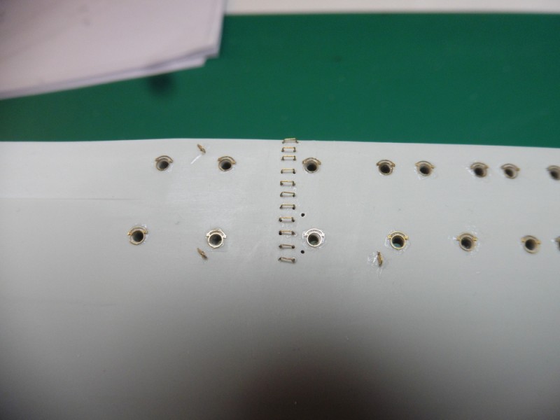

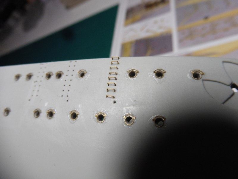

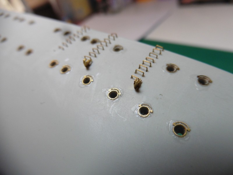

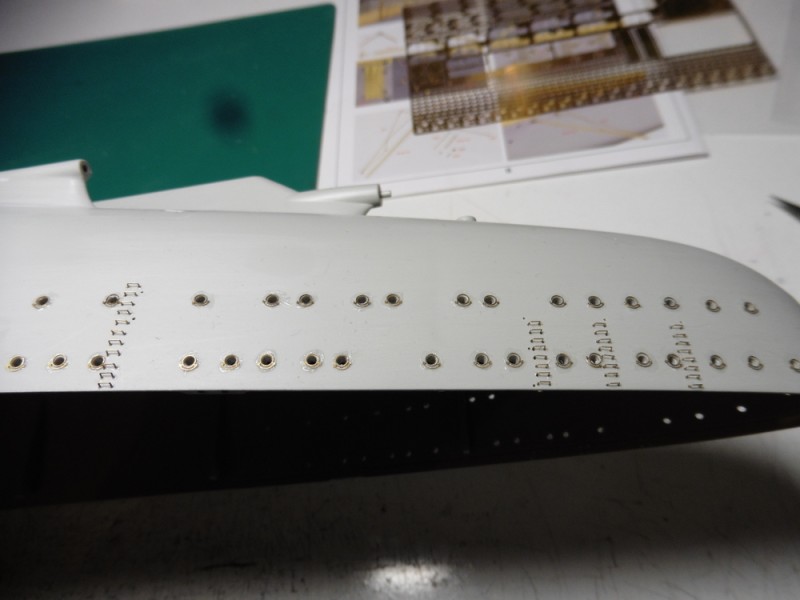

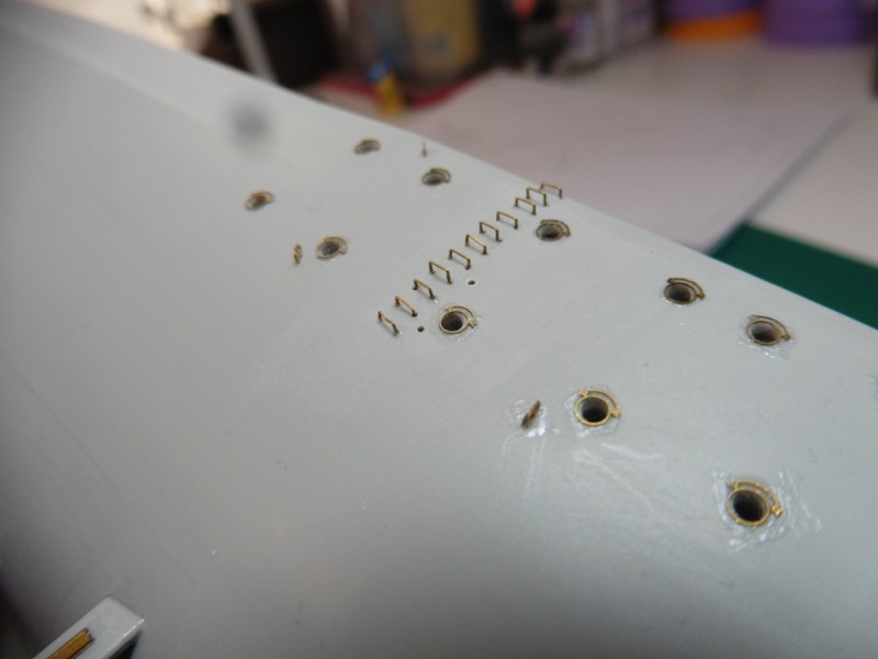

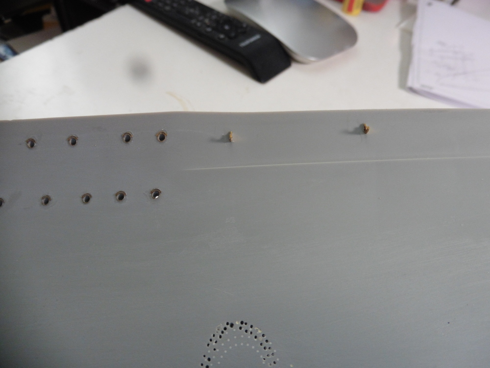

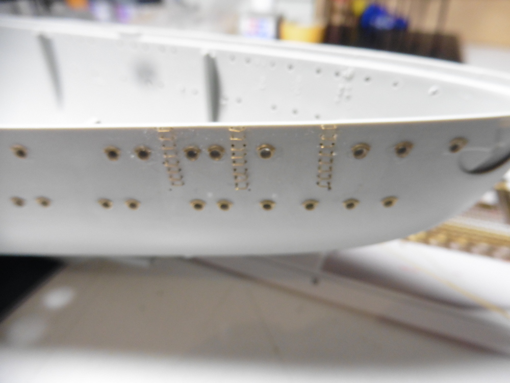

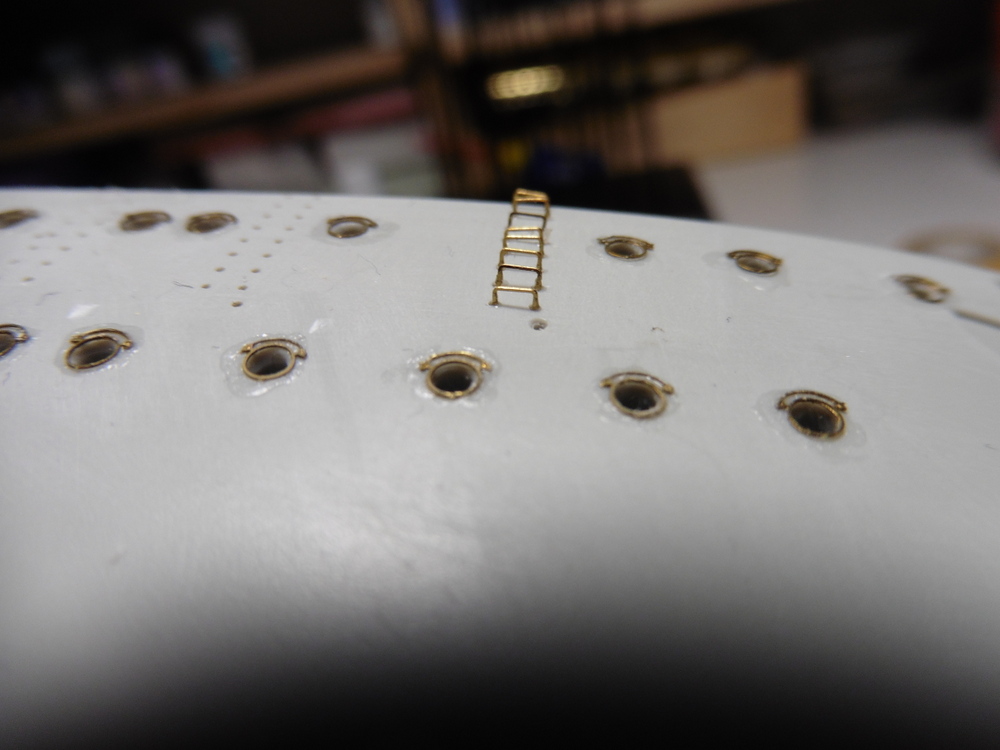

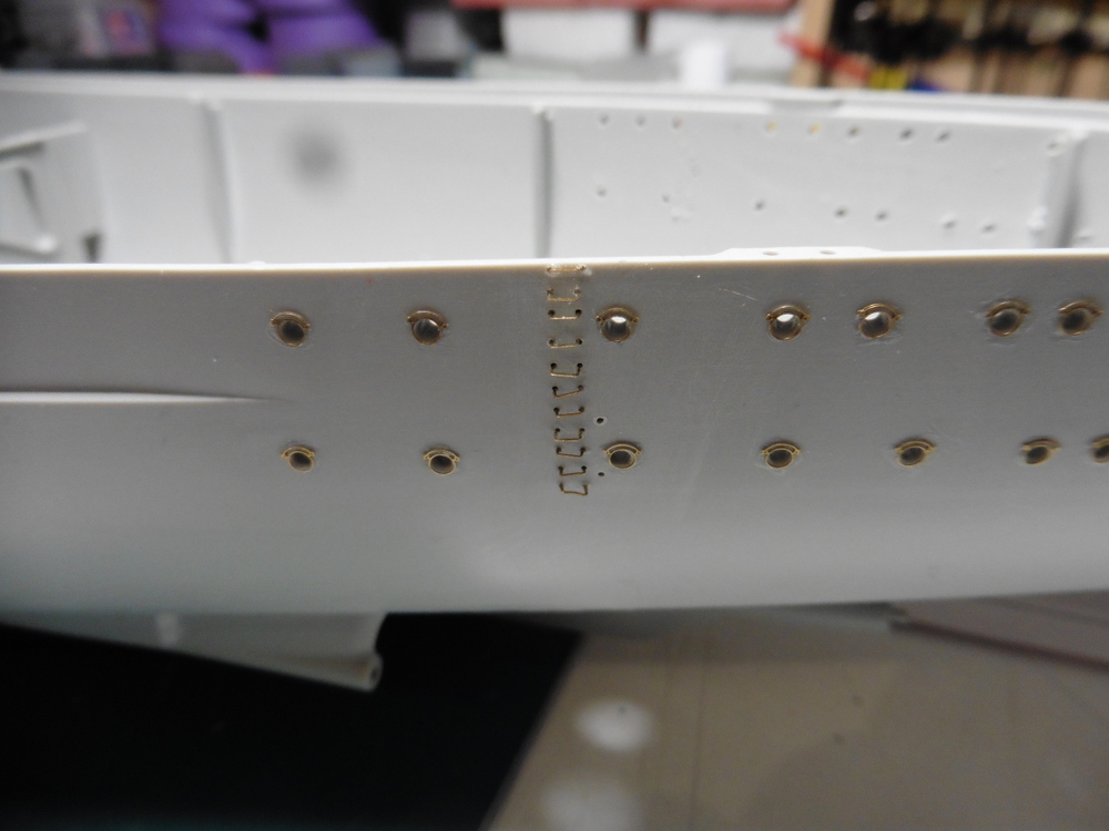

Nun ja es wollte noch weiter Fleißarbeit geleistet werden . Die restlichen Bullaugen mußten angeklebt werden . Dann ging es ganz fies weiter mit den Steigeisen am Heck der Bismarck . Trotz der Schablone und den vorgebohrten Löchern war es nicht ganz einfach die Steigeisen wirklich in Reih und Glied zu bekommen . Gleichzeitig musste ja auch noch der Abstand zum Rumpf gleich sein .
Es ist nicht 100 % Optimal geworden . Man bedenke auch , Makrobilder verzeihen nichts , aber wenn ich so die Obtische Kontrolle mache sieht das schon ok aus . Man muss ja auch bedenken , dass da noch Farbe drauf kommt , die das Ganze noch verschleiert.

Also die Bullaugenbegrenzungen und die Steigeisen hätte ich nie hinbekommen so :o

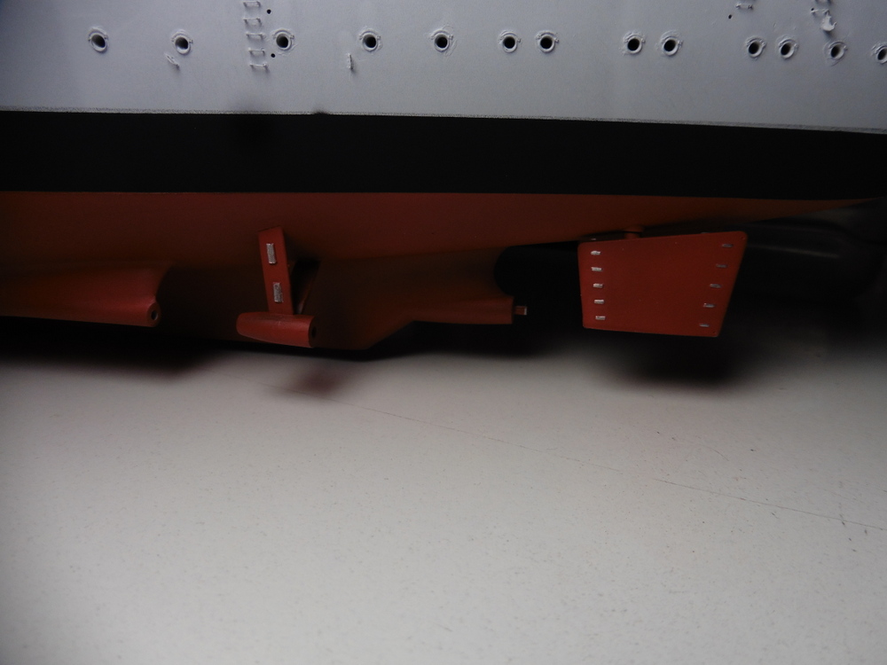

ein kleines weiteres Update .

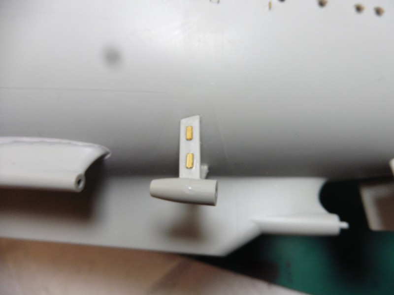

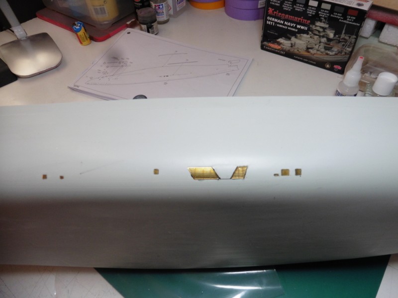

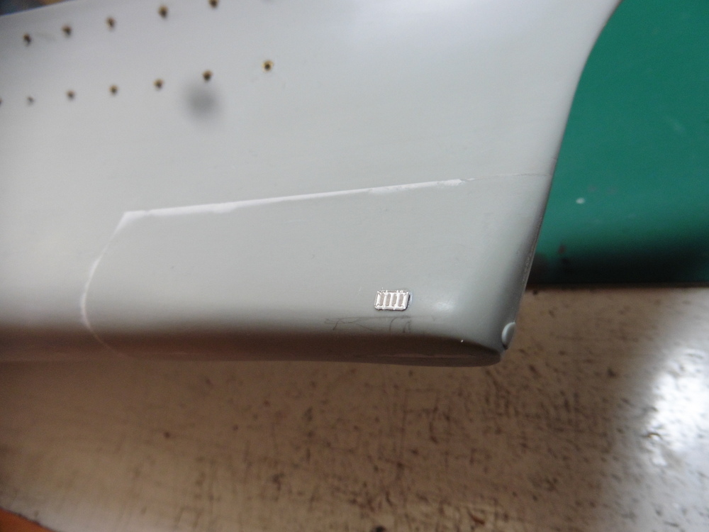

Die Bugschallanlage habe ich durch Ätzteile ergänzt

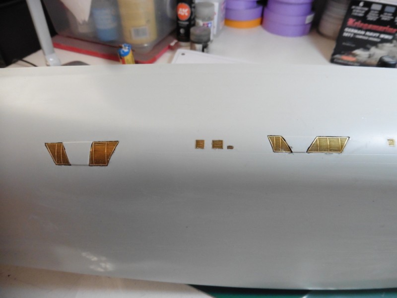

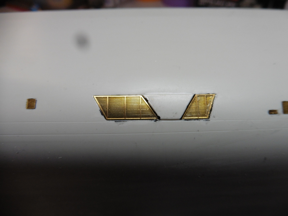

Dann habe ich noch die Gitter der Kühleinlässe verklebt . Hier wurden die Einlässe Schwarz bemalt und dann die Gitter Aufgeklebt

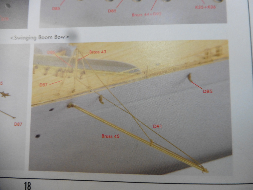

Laut Pontosplan mussten noch diverse Halterungen für die Ausleger angebracht werden . Die Ausleger selber werde ich noch nicht verbauen . Da ich den Rumpf gewiss noch 100 Mal in die Hand nehmen muss ist die Wahrscheinlichkeit ... ich schätze mal so bei 100% das ich die Ausleger abbrechen werde und das dann nicht nur einmal . Somit kommen die am ende des ganzen erst zum Finish dran .
Aber die Seilführungen sowie die Auflager sind angebracht . Schraubenschutz, Bug- und Heckspiere werde ich wohl Backboard ausgefahren und Steuerboard eingefahren darstellen .

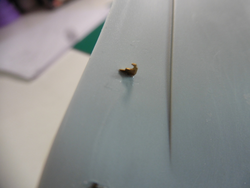

Habe dann noch aus Ätzteilrestbeständen die Opferanoden angebracht
Moin Ralf,
klasse Arbeit mit den PE's :thumbup:

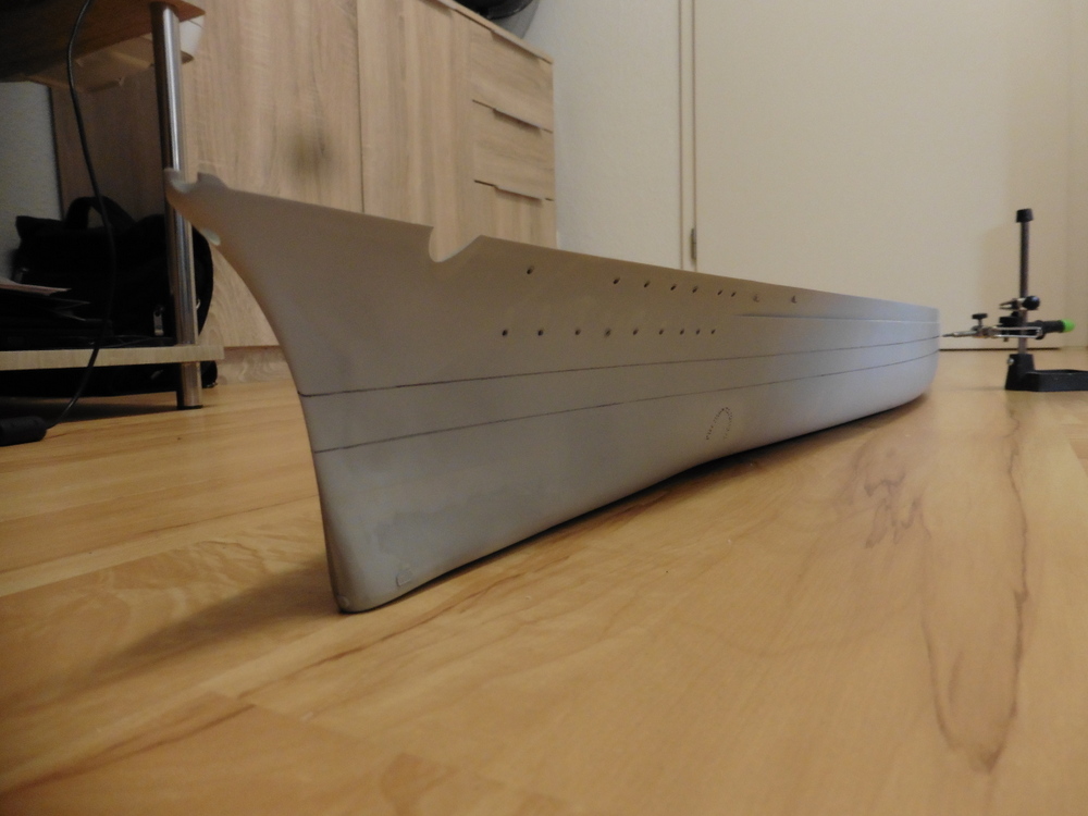

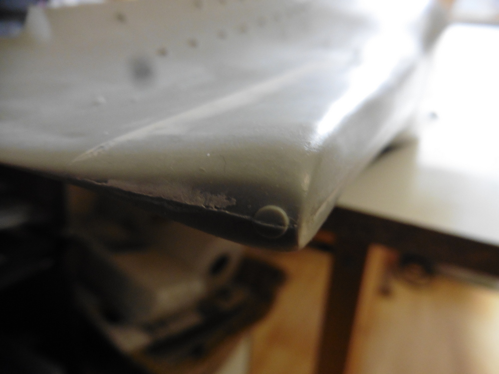

Hab gerade den gesamten Rumpf mit ner Dose AK Fine Primer Grau Lackiert . Natürlich draussen :D
Das Modell ist mit 125 cm recht groß und hat viel Fläche . Das Plastik neigt auch zu statischen Aufladungen und zieht Staub etc Magisch an . Um für die Hauptlackierung nun keine bösen Überraschungen zu erleben würde der gesamte Rumpf mit dem Primer übergeduscht . Das Ergebniss sieht schon mal sehr schön aus . Keine Kratzer oder Einschlüsse .
Somit wird es mit den Makierungen für die verschiedenen Farben weiter gehen . Das aber erst nach dem Trocknen des Rumpfes

Hallo liebe Leute,

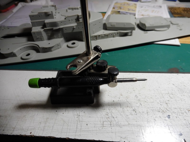

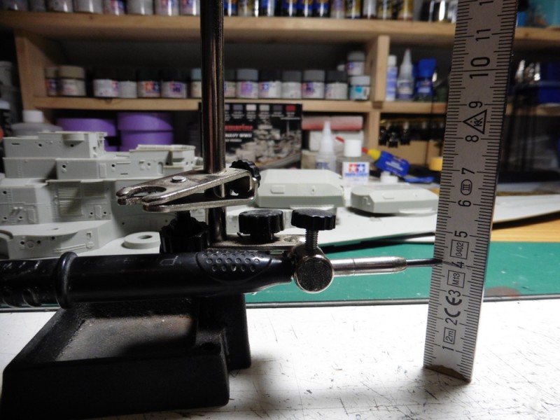

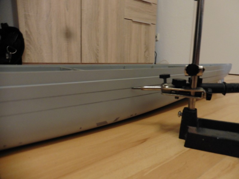

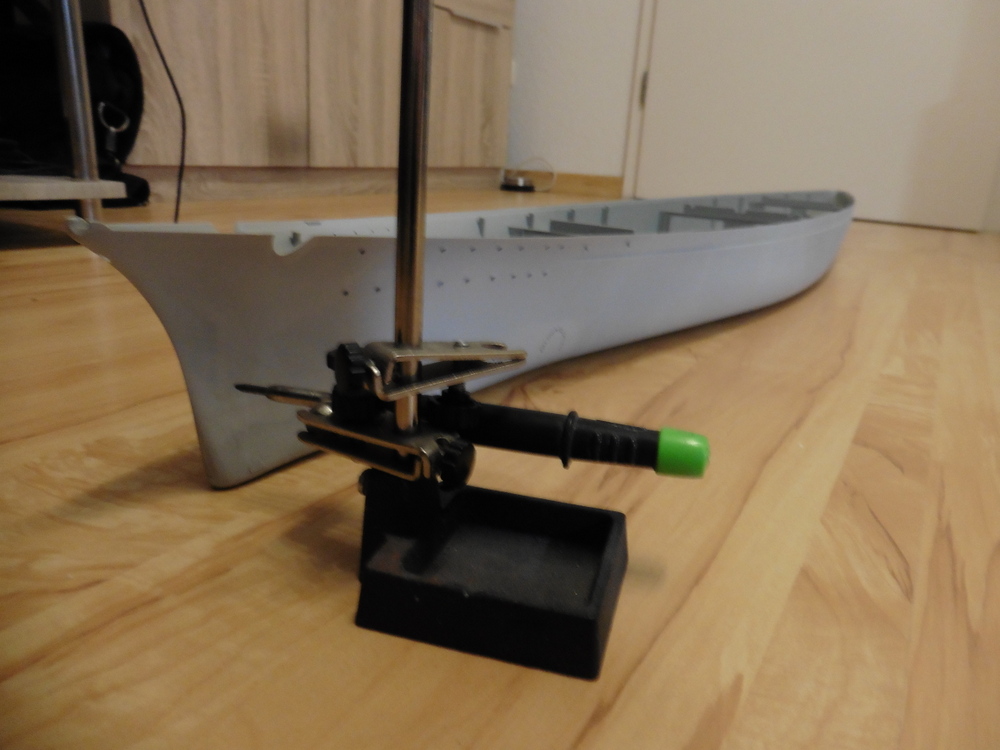

nachdem die Grundierung durchgetrocknet ist ging es ans Markieren für den Wasserpass. Dieser ist 4 cm über dem Kiel und ist 12mm dick .
Hierfür habe ich einen Lupenständer zweckentfremdet. Ich habe hier einen weichen Bleistift in die Halterung fixiert. Diese dann auf 4 cm höhe eingestellt .
Der Rumpf sollte dann auf eine gerade und glatte Fläche gestellt werden ( in meinem Fall der Laminatboden ) Dann zieht man den entfremdeten Lupenständer mit dem Bleistift darin am Rumpf entlang . Dieses auf beiden Seiten . Man sollte darauf achten das beide Linien an Bug und Heck identisch hoch sein sollten.
Das ganze dann nochmal 1,2mm höher auf beiden Seiten und schwupp hat man die Makierung für den Wasserpass.
Sollte man keinen Lupenständer oder ähnliches haben kann man das ganze auch zB aus Legosteinen bauen und dort den Stift dann fixieren .
Ich habe vorher auf verschiedenen Restteilen mit verschiedenen Stiften probestriche gemacht . Es hat sich herrausgestellt das der Bleistifft am besten geeignet ist , auch weil wenn etwas schief geht man den Strich ganz einfach wieder weg machen kann .
Als nächstes kommt dann das Maskieren des Wasserpasses um dann die untere Rumpfhälte in Schiffsboden Rot zu Airbruschen .
Hier habe ich von AK 731 Schiffsbodenfarbe IIIRot 5 sowie Lifecolor Schiffsbodenfarbe Rot 5 German Kriegsmarine.
Nach vergleichsproben sehen beide Farben exakt gleich aus . Auch die Konsistenz ist die selbe . Da ich Lifecolor noch nicht verwendet habe will ich diese ausprobieren .

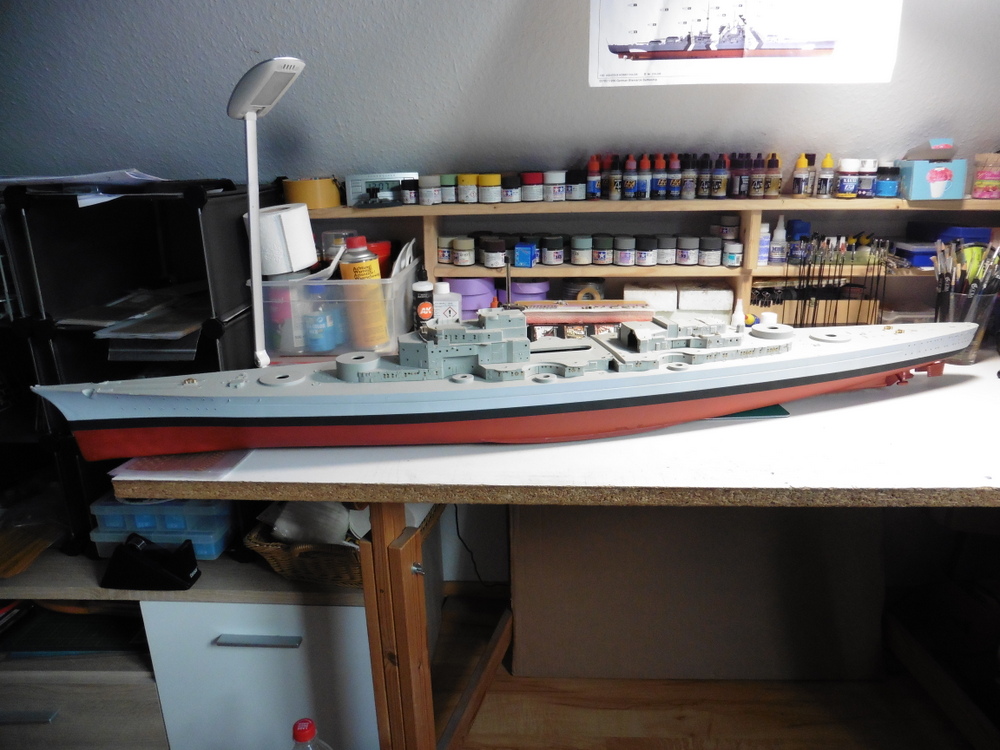

über die Woche hinweg habe ich einige Kleinigkeiten fertig getellt sowie die ersten Airbrusharbeiten .

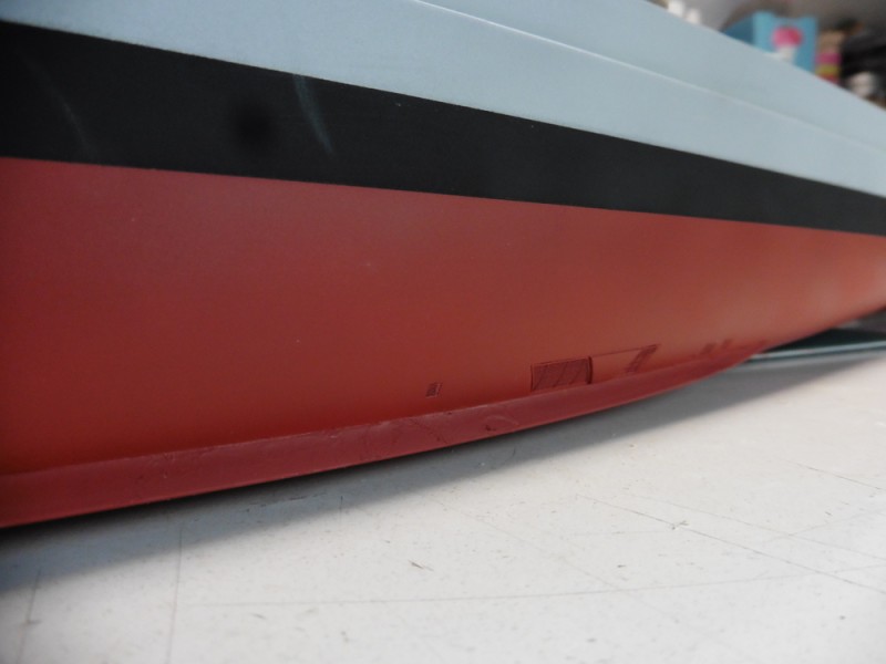

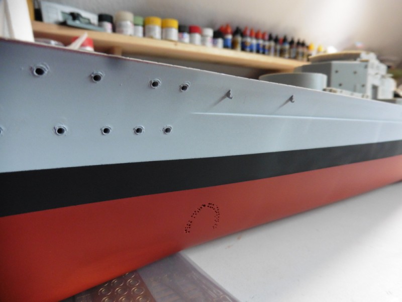

Hier habe ich als erstes den unteren Rumpf in Schiffsbodenfarbe Rot gebrusht. Nach 24 Std wurde dann der Wasserpass abgeklebt und ebenfalls mit der Airbrush aufgetragen . Hier kam ein Antrahzitgrau Ral 7016 als Farbe drauf.
Die Schiffsbodenfarbe von Lifecolor sieht exakt wie die von AK aus ist aber bei weitem nicht so empfindlich ( kratzempfindlich ) wie die von Lifecolor . Der obere Rumpf muss dann als nächstes in den verschiedenen Grautönen gemacht werden . Dann wird ein Klarlack Matt aufgetragen werden um beschädigungen vorzubeugen.

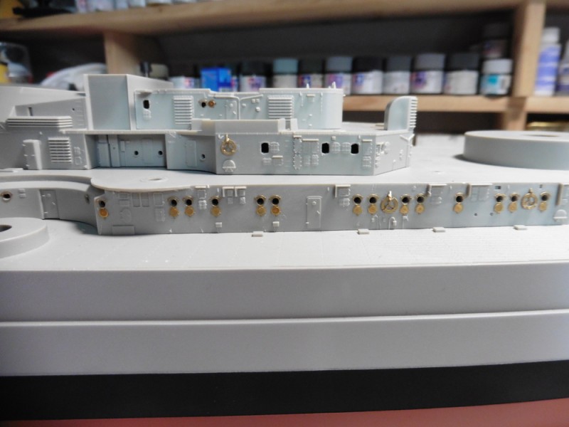

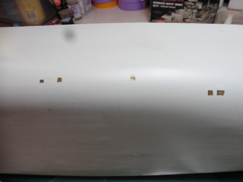

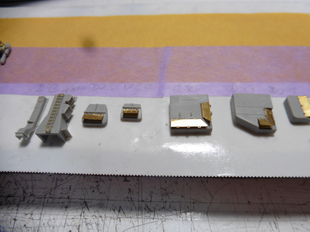

Dann habe ich noch diverse Bodenluken etc mit Ätzteilen versehen .

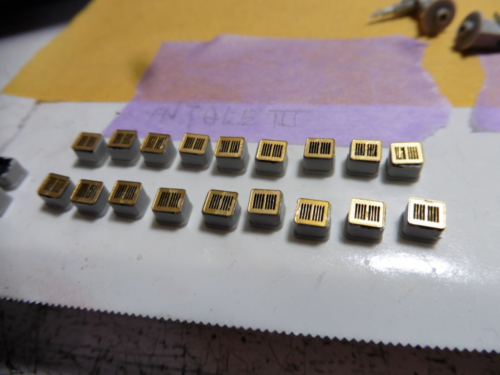

Wo ich dann schon dabei war habe ich von den ersten Aufbauten alle Bullaugenverkleidungen angebracht .
Auch die ersten Rettungsringe aus Ätzteilen wurden gefertigt und angeklebt.

Deine Arbeiten gefallen mir. Das "schwarze Band" ist dir gut gelungen :thumbup:
Die vielen kleinen Bullaugen ist schon eine Herausforderung der besonderen Art.
Wie muss ich mir den PE-Rettungsring vorstellen? Einfach eine Runde Scheibe oder "räumlich"?
