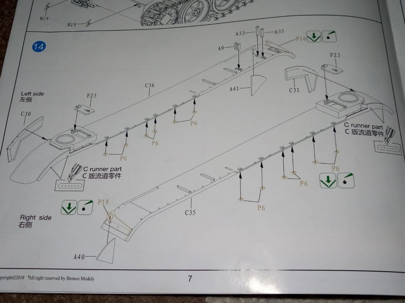

Bauabschnitt 14+15+16
Als erstes wurden die Kettenabdeckungen soweit geklebt.
Die Teile P6 (aus PE) habe ich weggelassen.
Diese sieht man später nicht.

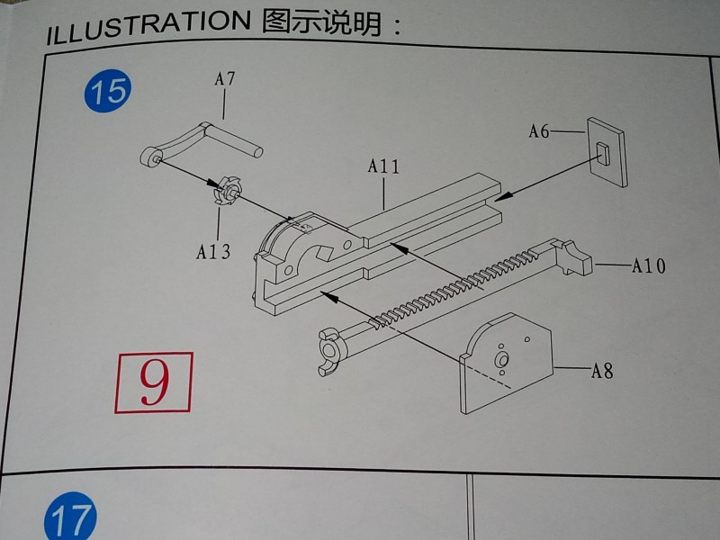

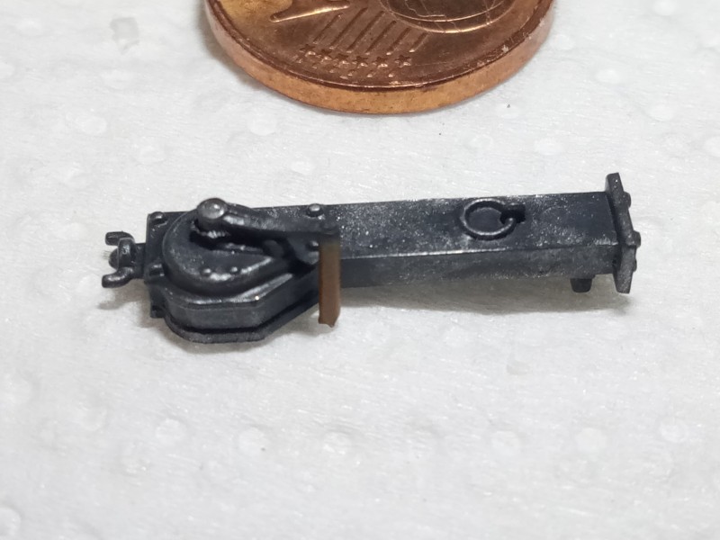

Danach kamm der Wagenheber dran.
Mit Anthrazit bemalt gefolgt von einem
Trockenmalen in Eisen 91.

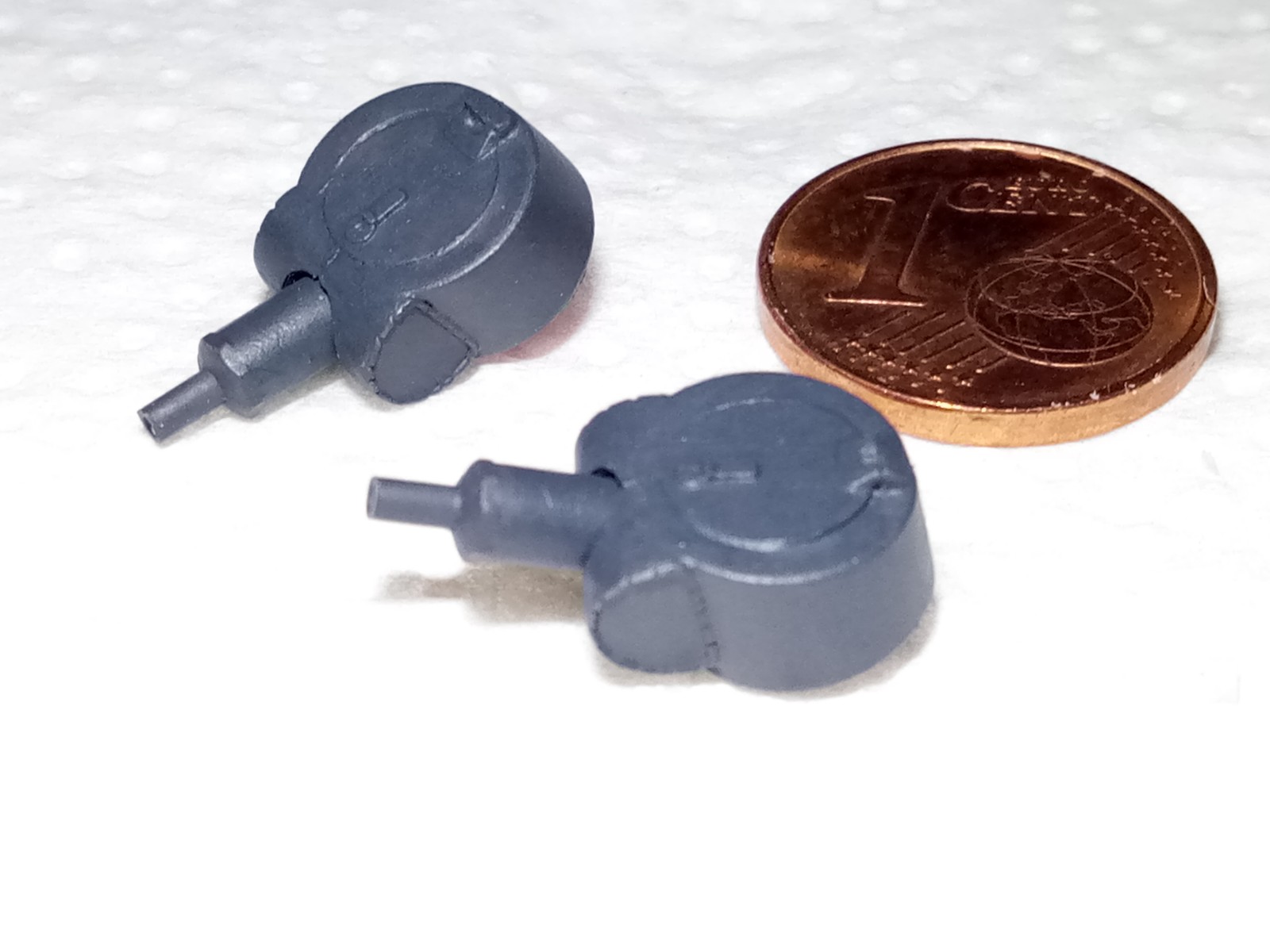

Zu guter Letzt noch die beiden
Flammwerfertürme. Beide in Panzergrau 78 bemalt
und anschließend mit Klarlack matt 02 versiegelt.

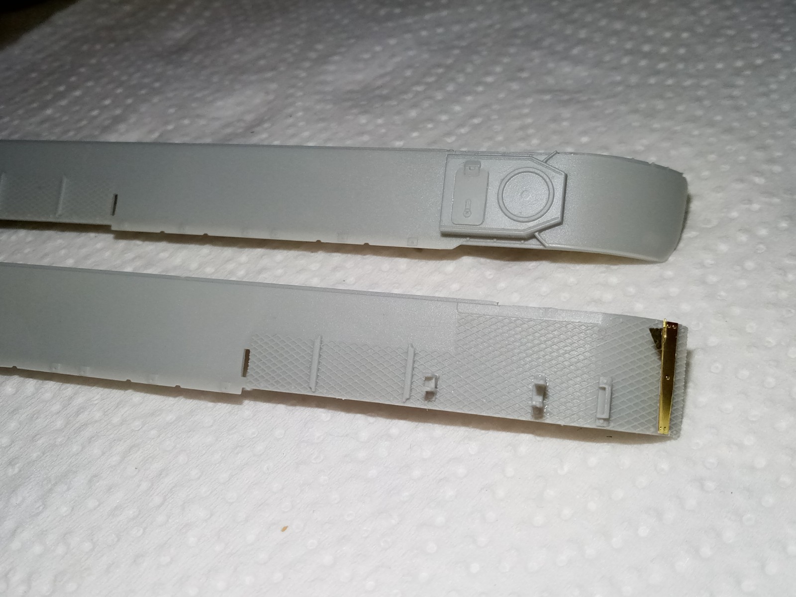

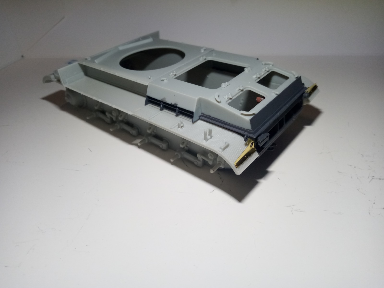

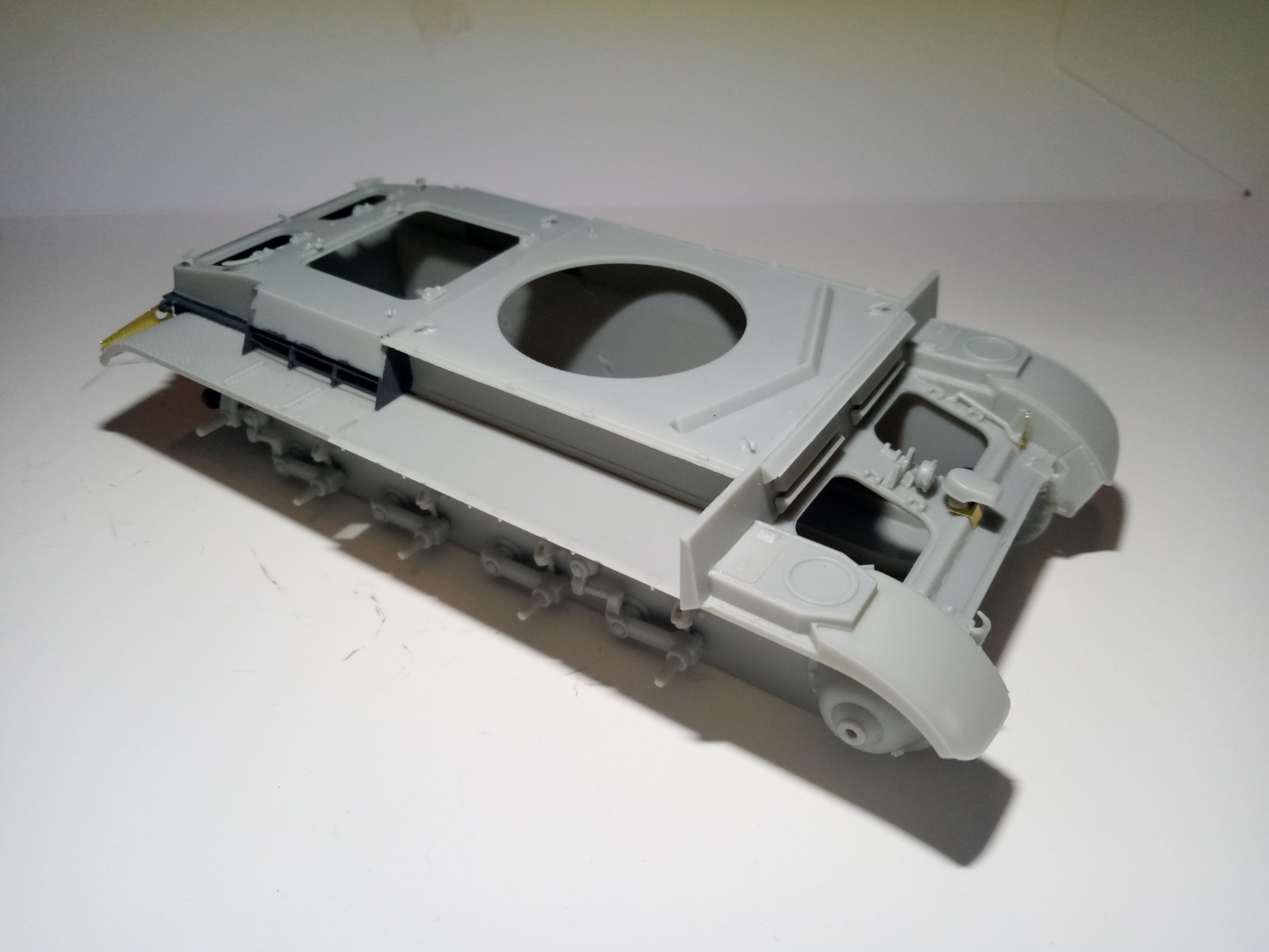

Ein kleines Update zum Baubericht.
Nach der Baureihenfolge muss ich immer öfter
abweichen.
Darum ein kleiner Zwischenschritt.
Die Kettenblende, sowie die Front und Oberplatte,
kamen an die Wanne.
Die Passform ist auch hier hervorragend.
Spachteln und schleifen war nun nicht von Nöten.
Da hatte ich schon ganz andere Bausätze, wo mein
Schleifpapier Überstanden machen musste.
Derzeitiger Stand:

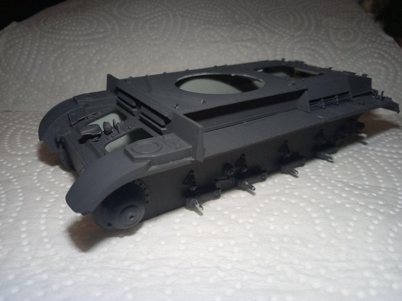

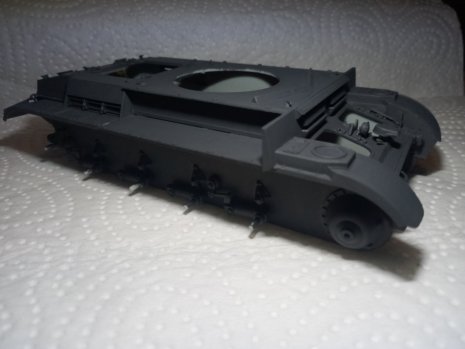

Als nächstes musste die Wanne bemalt werden.
Damit es dort mit Kleben weitergehen kann.
Ansonsten komme ich später mit dem Pinsel
nicht mehr überall hin.
Da haben es Airbrushlackierer doch etwas einfacher.
Bemalt wurde mit Revell Aqua Color Panzergrau 78.
Eine Schicht Farbe langte hier.
Als nächstes kommt noch matter Klarlack drüber.

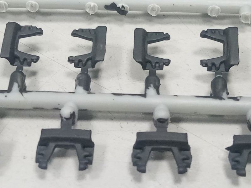

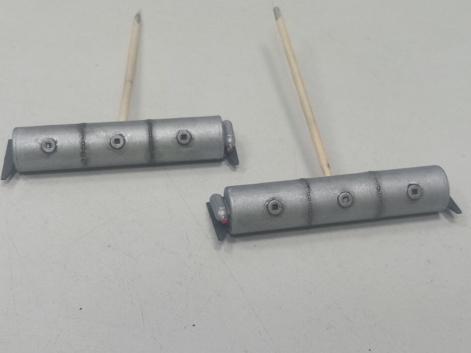

Weiter ging es hier mit den Tanks für die Flammwerfer.
Jeweils aus 8 Teilen bestehend.
Bemalt wurden diese in Eisen 91 (Revell Aqua Color).
Es folgte dann hier ein kleines Washing.

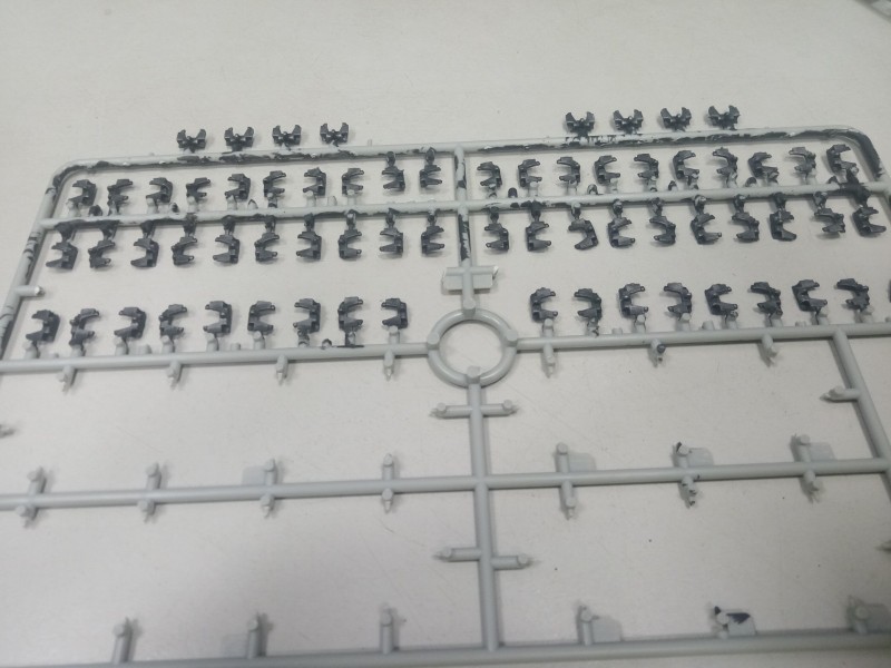

Danach ging es an eine Fleißaufgabe,
sprich die Bemalung der Kettenglieder.
Insgesamt sind es 132 Stück davon.
Als erstes habe ich die Stege vom Gußast, bis auf einen an den
Kettengliedern entfernt und alles versäubert.
Danach wurden die Kettenglieder in Anthrazit 09 (Revell Aqua Color) bemalt.
Gefolgt von der einem trockenmalen in Eisen 91.
Beim Trockenmalen verwende ich immer einen Q-Tip.
Diesen in etwas Farbe tuncken und auf einem Zewa
die überschüssige Farbe vom Q-Tip abstreifen.
So schaut es derzeit aus:

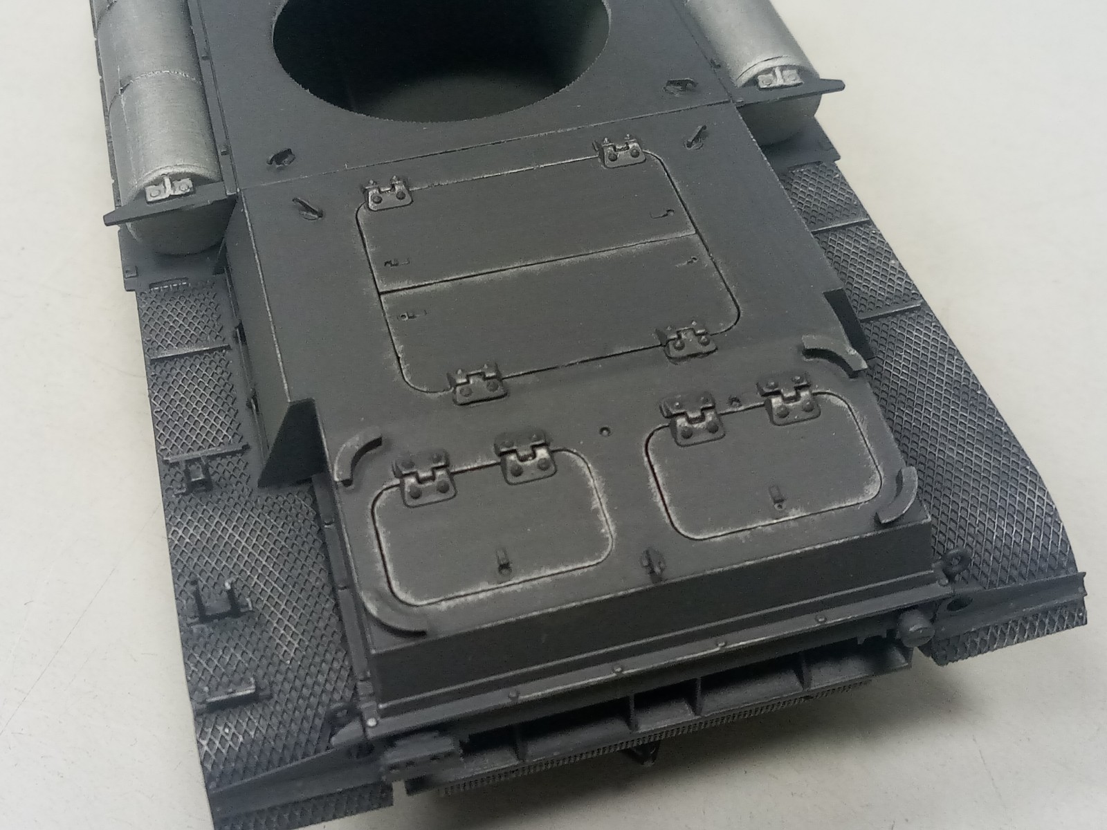

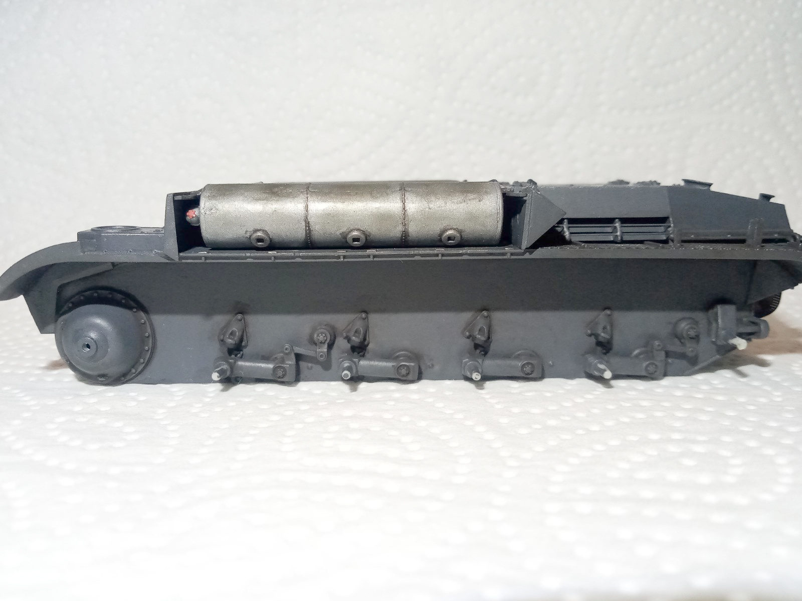

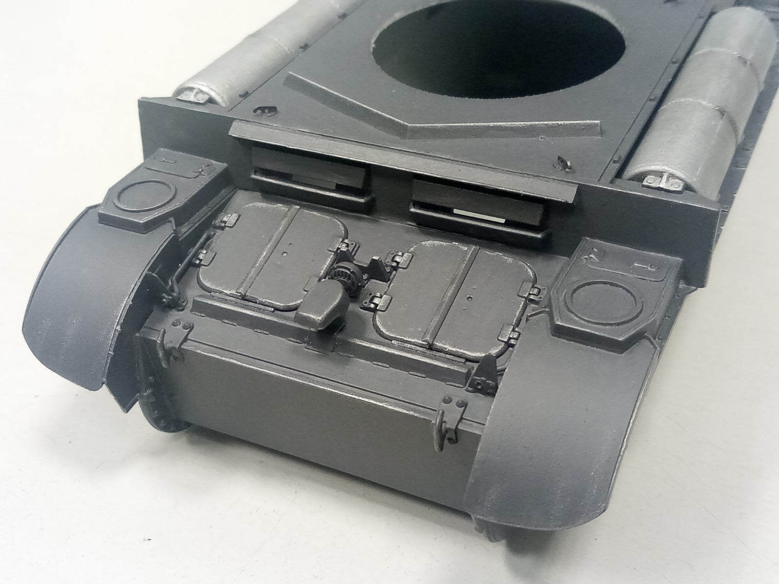

Hallo an alle Interessierten,
ein kleines Update zum Baubericht.
Als erstes wurde alles mit matten Klarlack bepinselt.
Anschließend gab es ein trockenmalen in Eisenfarbe Revell 91(auch wieder mit Hilfe von Q-Tips),
an den Luken und deren Öffnungen. Ebenso an weiteren Teilen von der Wanne.
Das Trockenmalen sieht noch sehr heftig aus, das wird nach dem Washing noch etwas abgemildert werden.
Die Luken von Fahrer, Funker und der Motorabdeckungen wurden dann auch noch angebracht.
Und als letztes, wurden auch die Tanks der Flammenwerfer montiert.
Die Passform ist bis hierher sehr sehr gut :thumbup:
Da gibt es nix zu meckern.

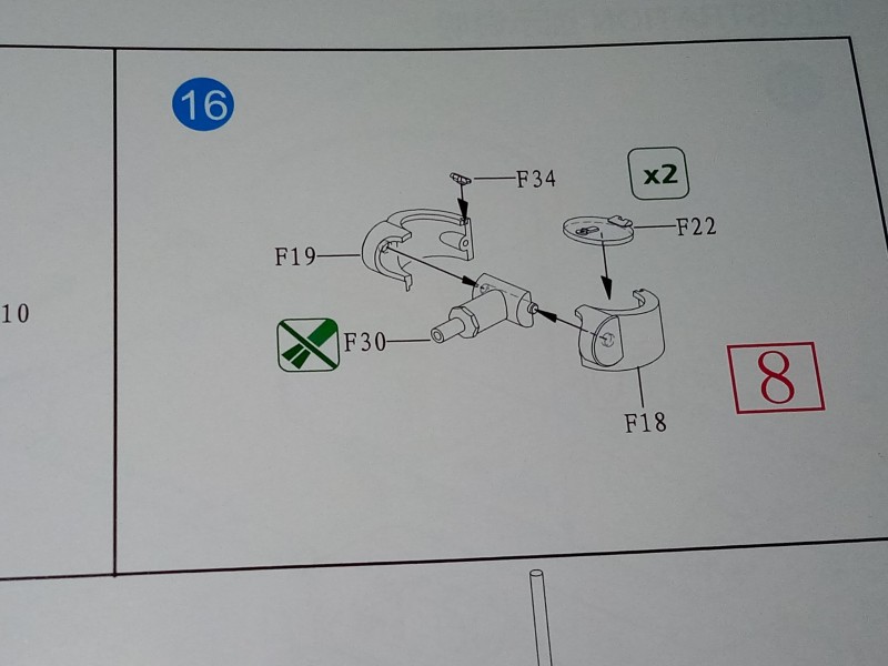

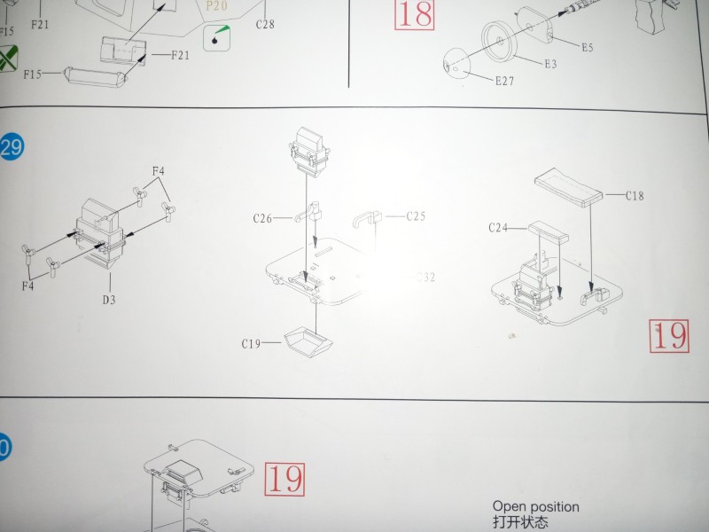

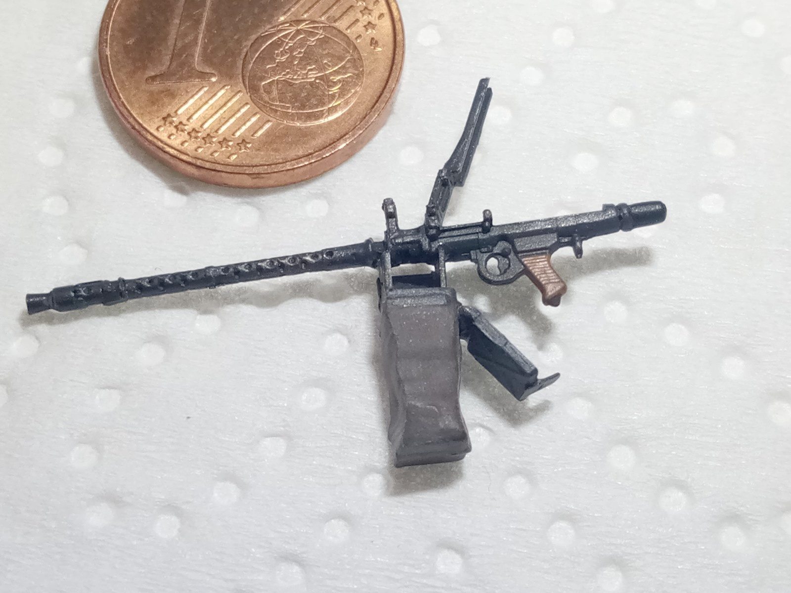

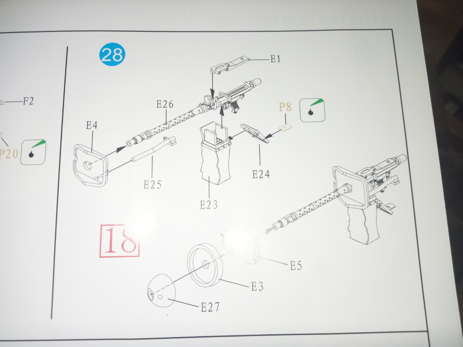

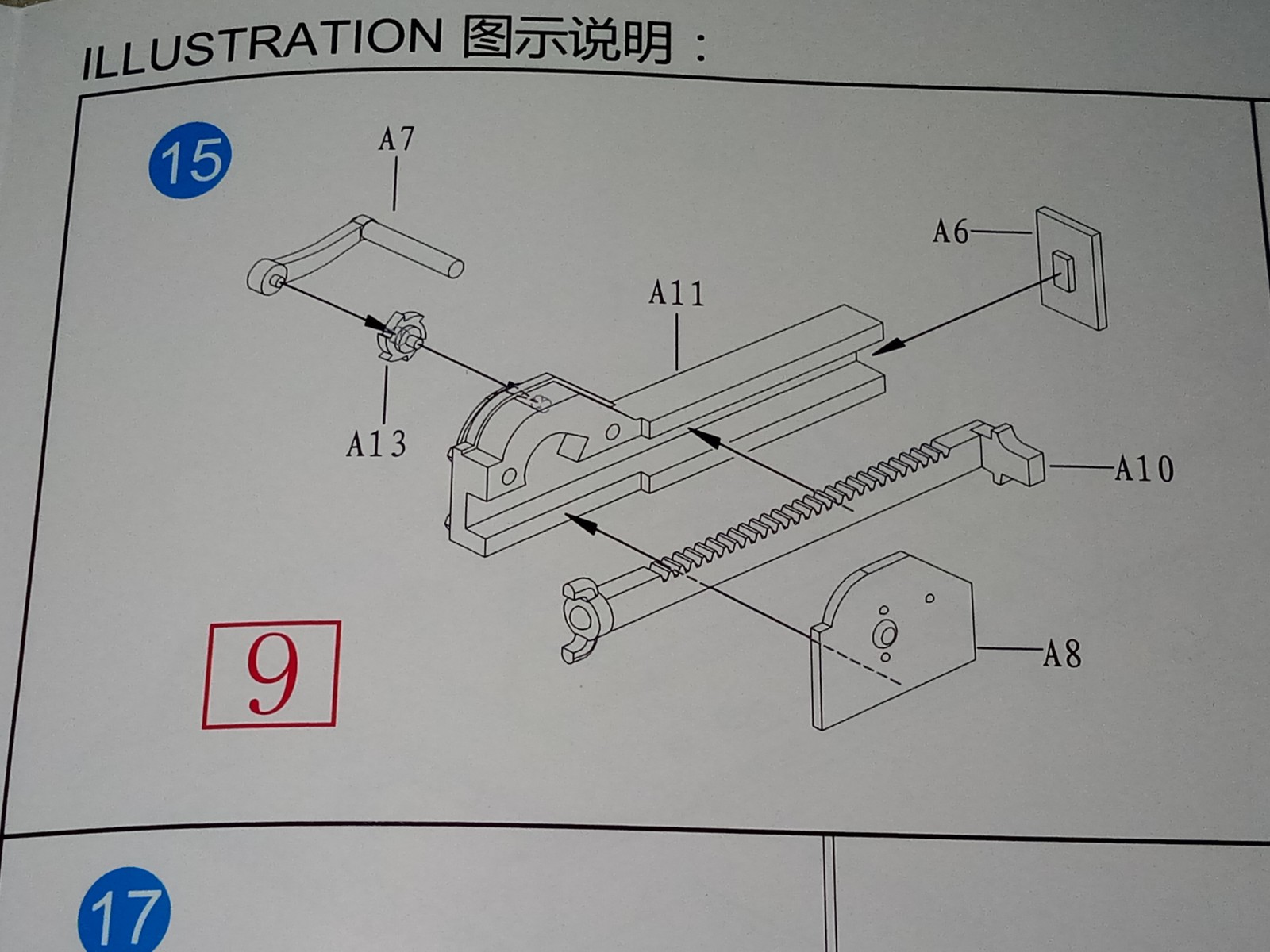

Das MG 34 und die Kommandantenluke
wollten zusammengesetzt werden.
Beide bestehen doch aus mehr Teilen als
von so manch anderen Hersteller.
Bemerkenswert ist beim MG, das der Deckel
offen dargestellt werden kann.
So das man sogar die Schließfeder sehen kann.
Beim Periskop vom Kommandanten wollten
auch separat 4 Flügelmuttern verbaut werden.
