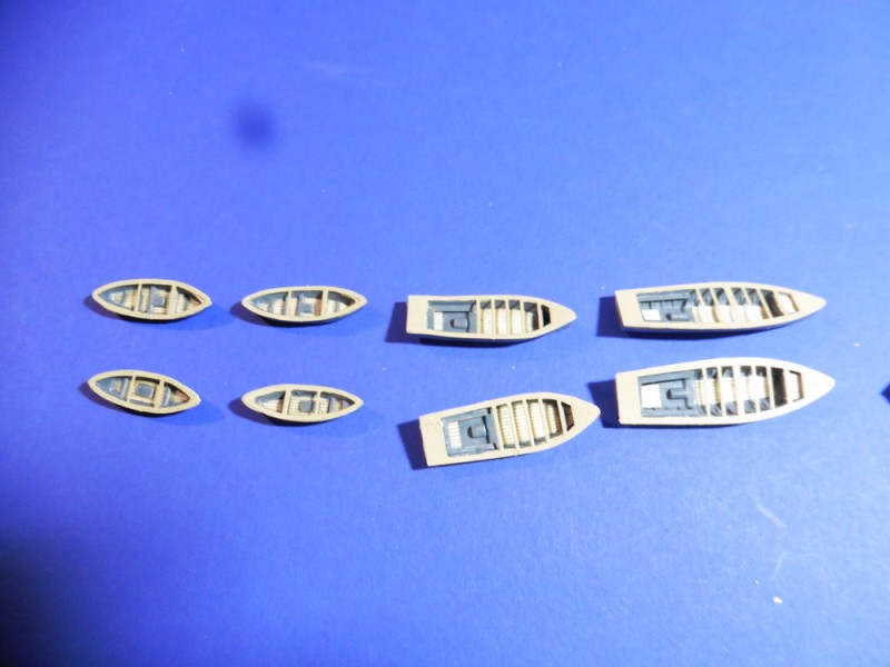

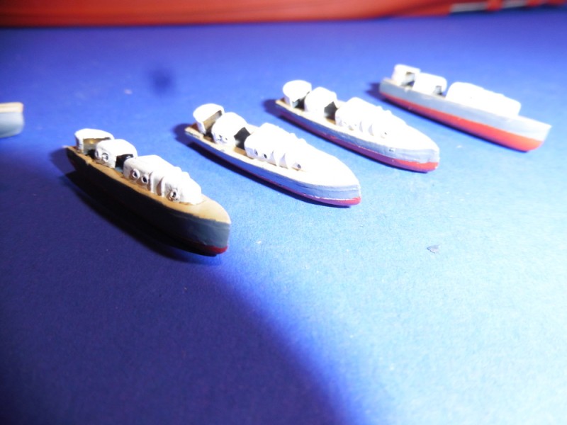

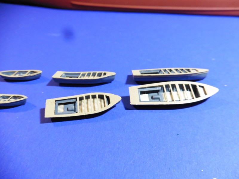

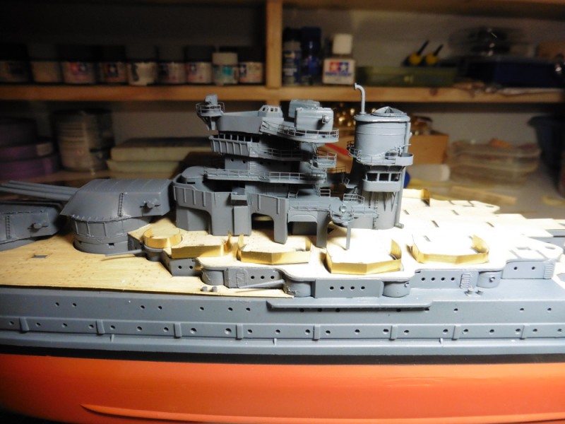

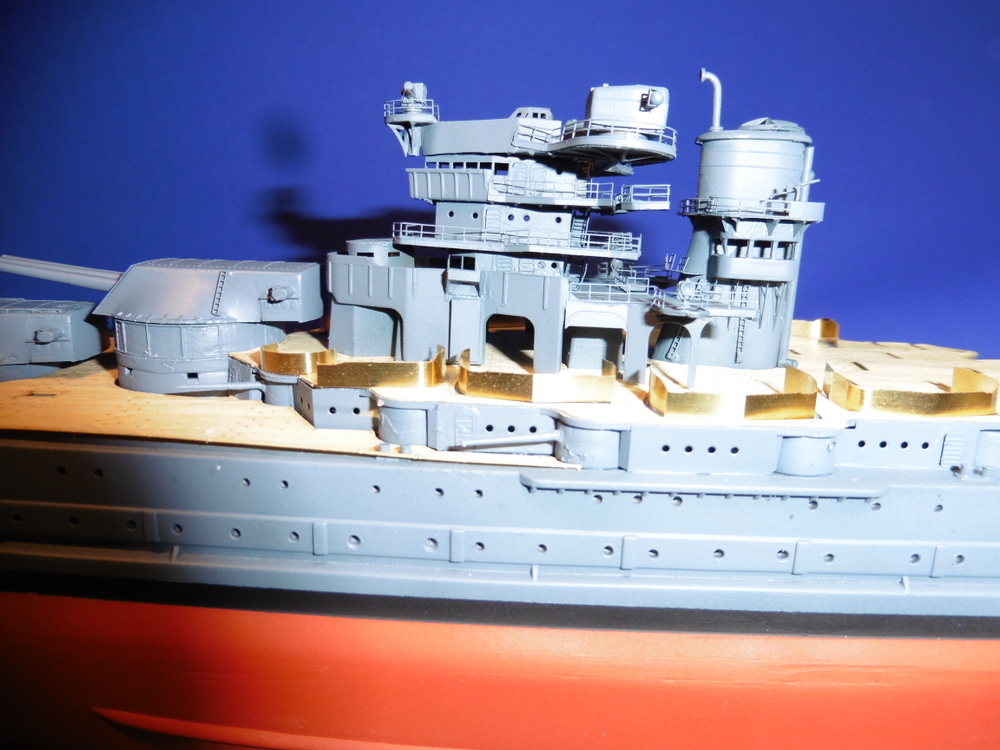

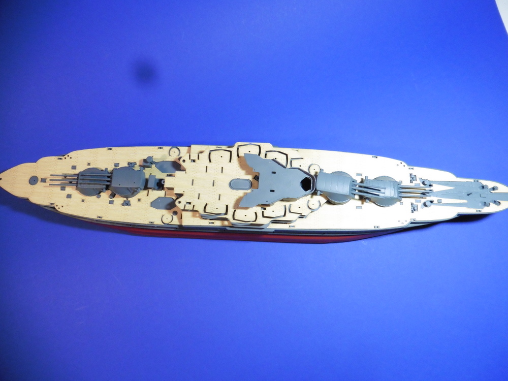

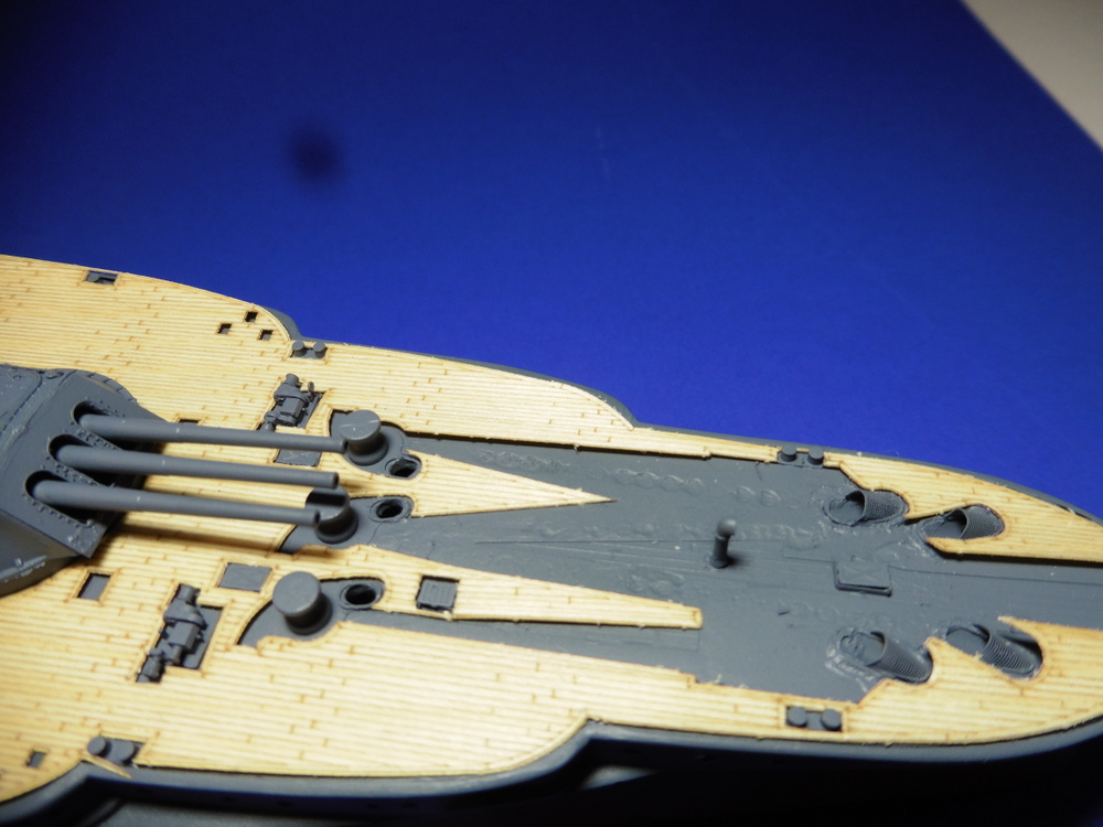

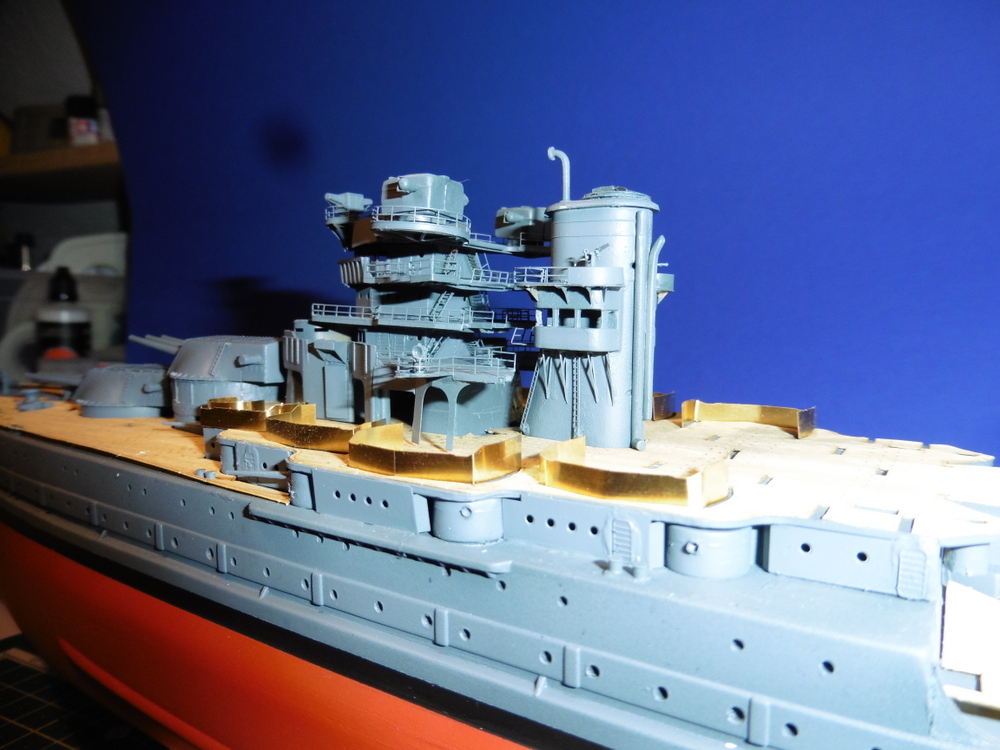

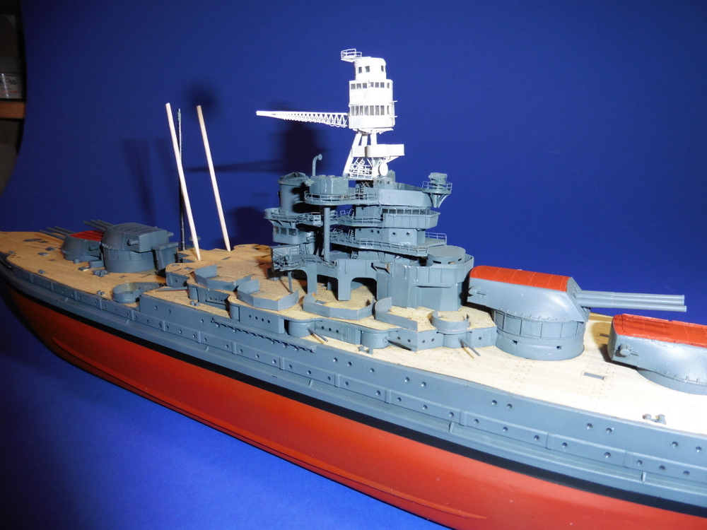

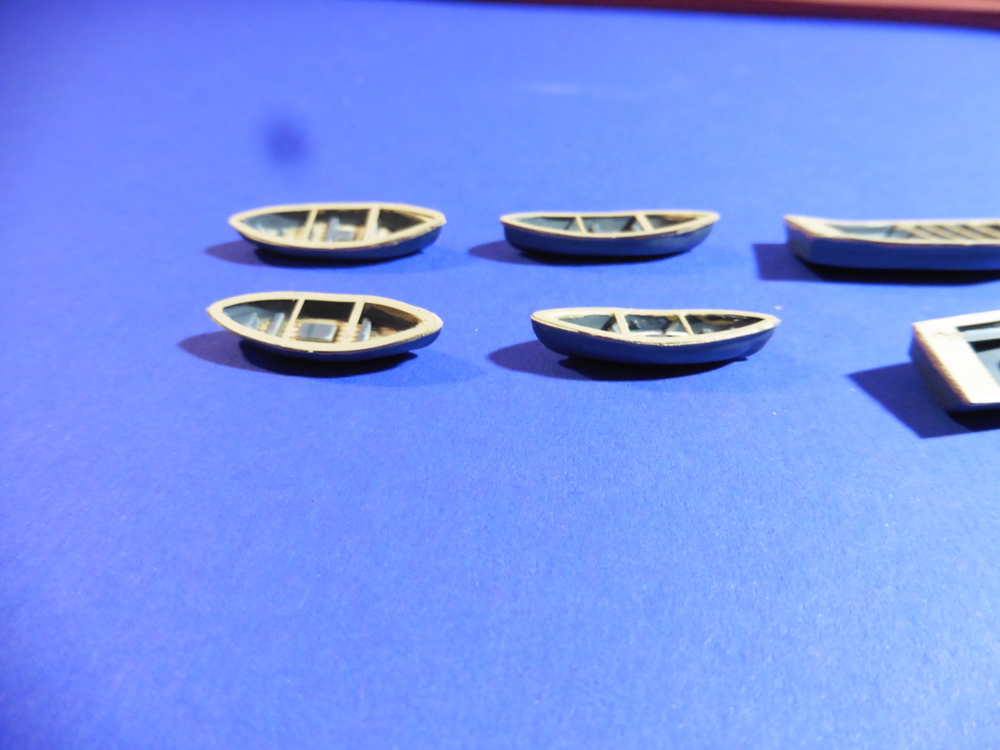

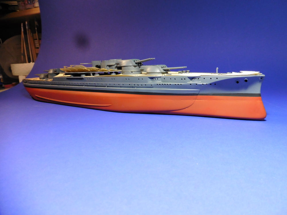

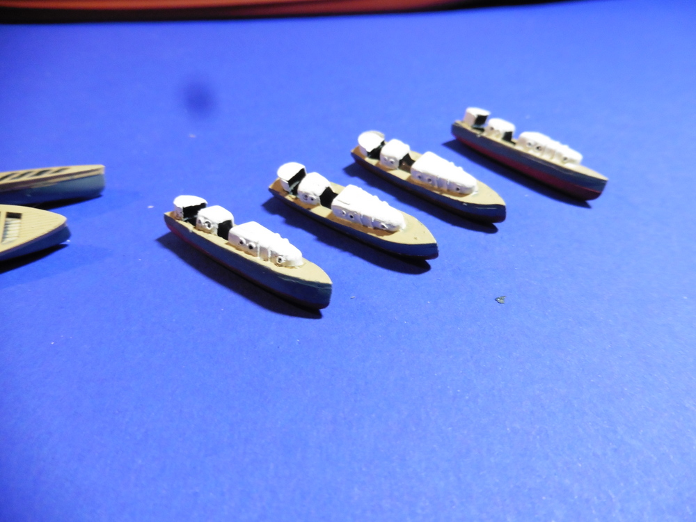

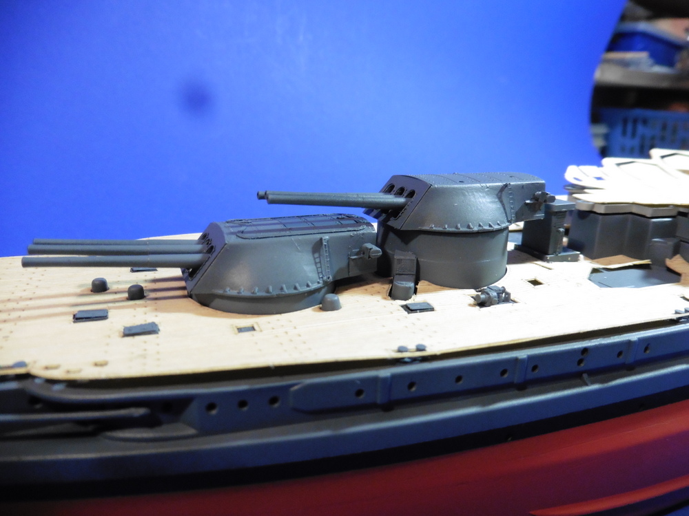

so ich hab lustig weiter gemacht . Leider zieht sich das doch extrem , da so viele Umbauten zu bewerkstelligen sind . Das Ganze ist erst mal nur Kleinkram der auf das erste Deck muss . Diverse Luken und Abdeckungen, Winden etc. Weiterhin die Führungen für die Ankerkette wie auch die dazugehörigen Löcher im Deck / Rumpf.
Auf dem Heck finden erst mal die meisten Änderungen statt was das Aussehen betrifft . Kleine Aufbauten etc.

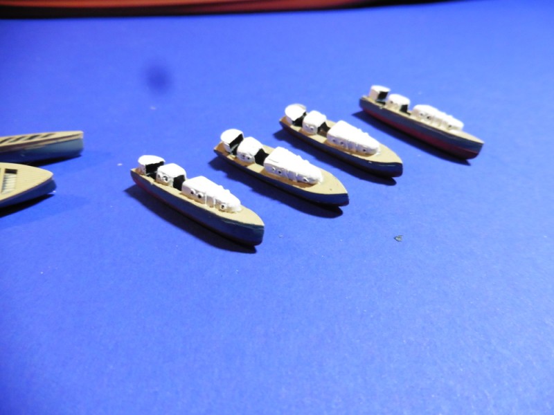

Weiterhin werden die Beiboote komplett neu gemacht und auch die Aufnahmen sind komplett anders gestalltet und auch Positioniert .
Das wiederum heisst ich muss für jedes Bauteil das Holzdeck neu anpassen ( Ausschneiden ) und freie Bereiche nachher wieder mit den Resten auffüllen.

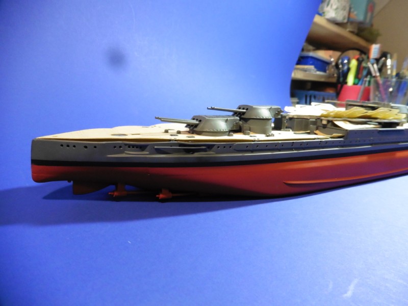

Ich habe jetzt erst mal ein haufen der Teile verbaut und dann die Grundlackierung am Rumpf und dem Deck sowie den Geschütztürmen vorgenommen .
Das Unterwasserschiff ist mit Ak Interaktiv Schiffsbodenfarbe III Rot 5 lackiert
Wasserpass Schwarz XF 1 von Tamiya
Rest in Navy Blue5N von Ak
Schattiert mit OceanGray 5.o von AK .
Der gesamte Rumpf wird jetzt erst mal mit Matt Klalack versiegelt , damit da nichts mehr passieren kann . Alterungen etc werden zum Ende des Baus gemacht .
- ModellfreakDD
- Beiträge: 2013
Auf jeden Fall eine gute Idee von dir, dass du das Holzdeck gekauft hast. Das macht schon was her und das Lackieren ist einfacher. Aber natürlich wirds damit auch etwas komplizierter beim Bauen.
Die AK Farben lassen sich super verarbeiten, haben aber den Nachteil, dass sie etwas Kratzempfindlich sind. Also dein Modell schön vorsichtig behandeln

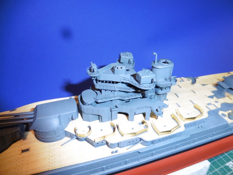

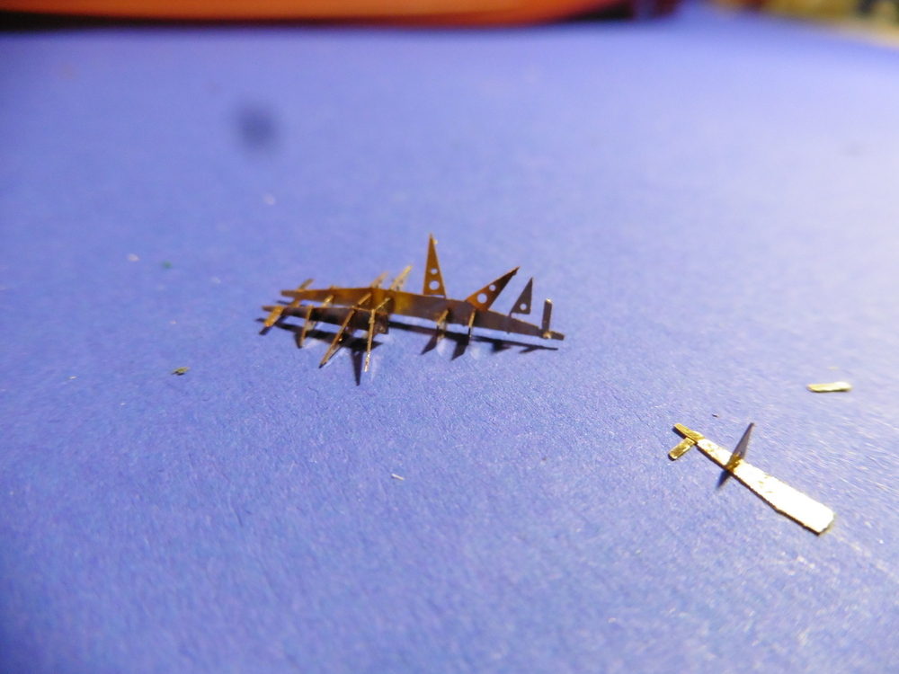

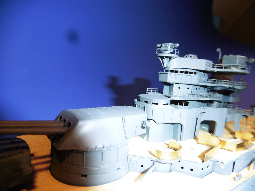

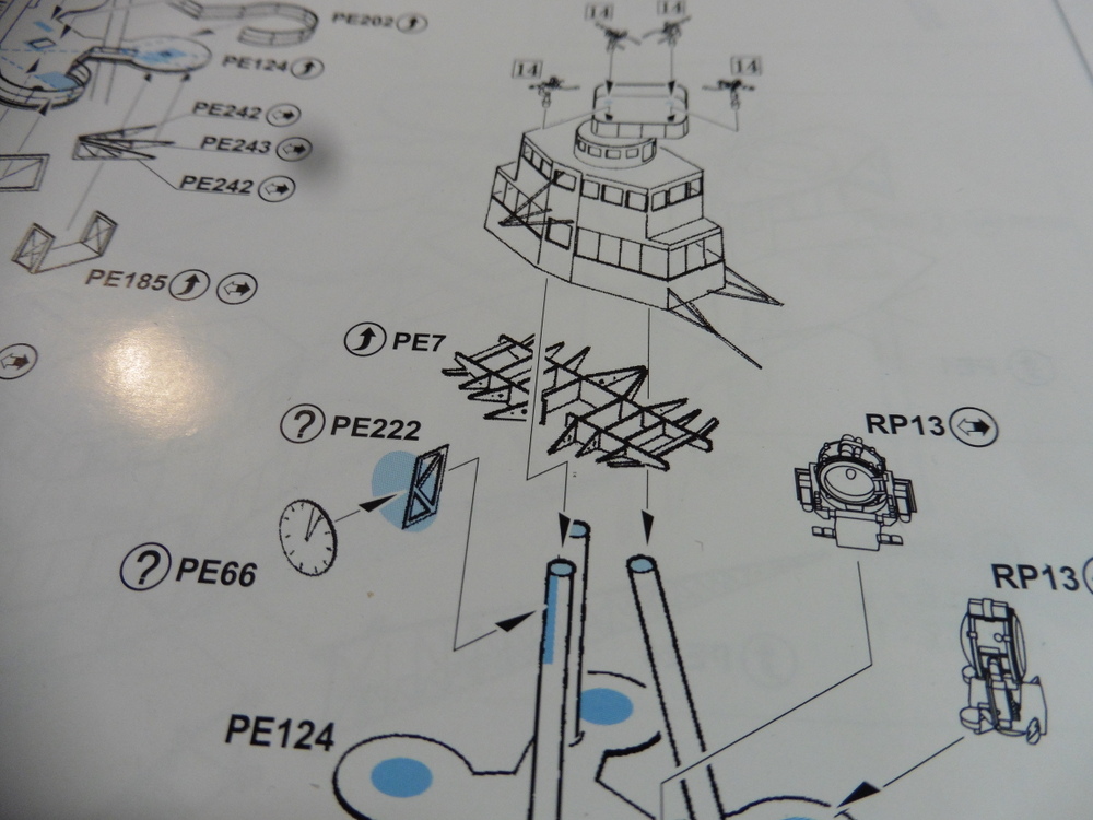

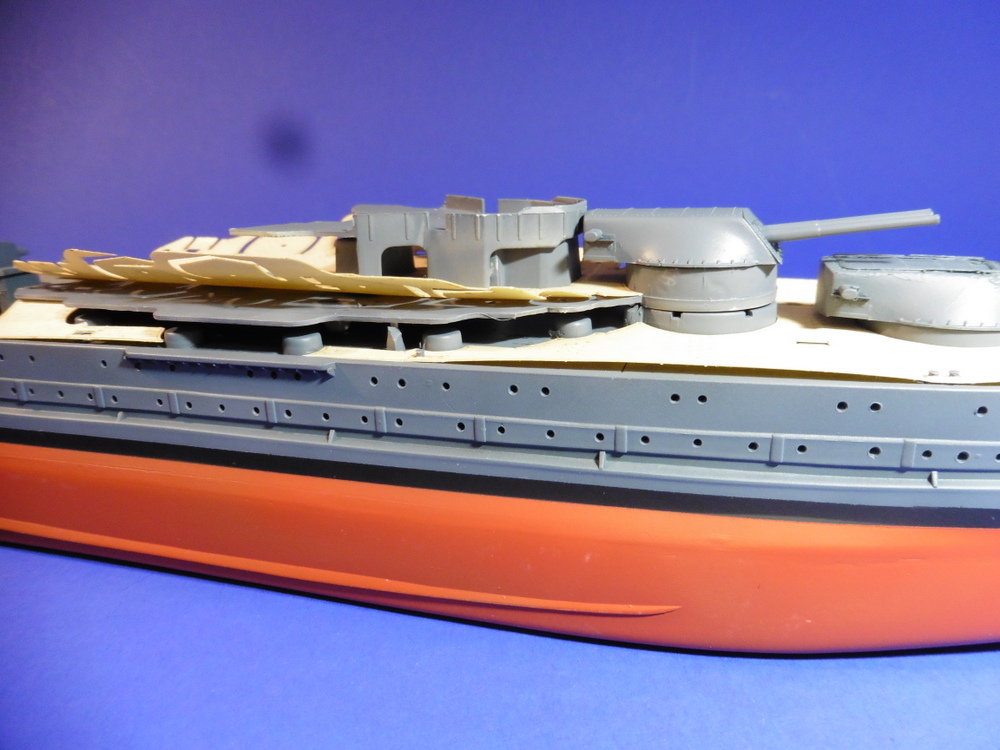

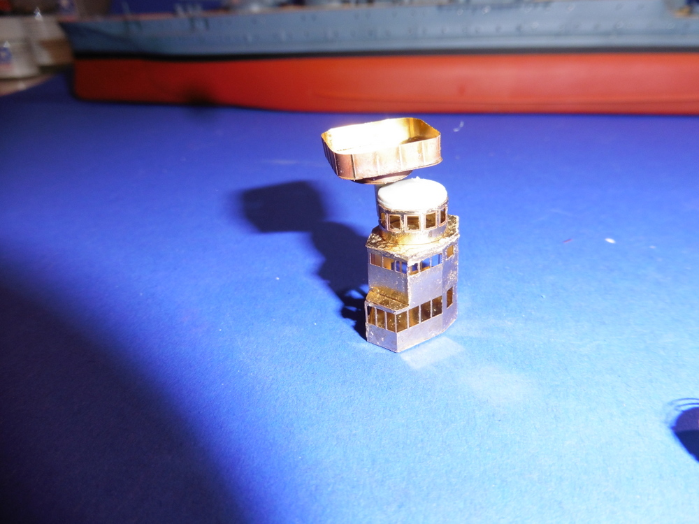

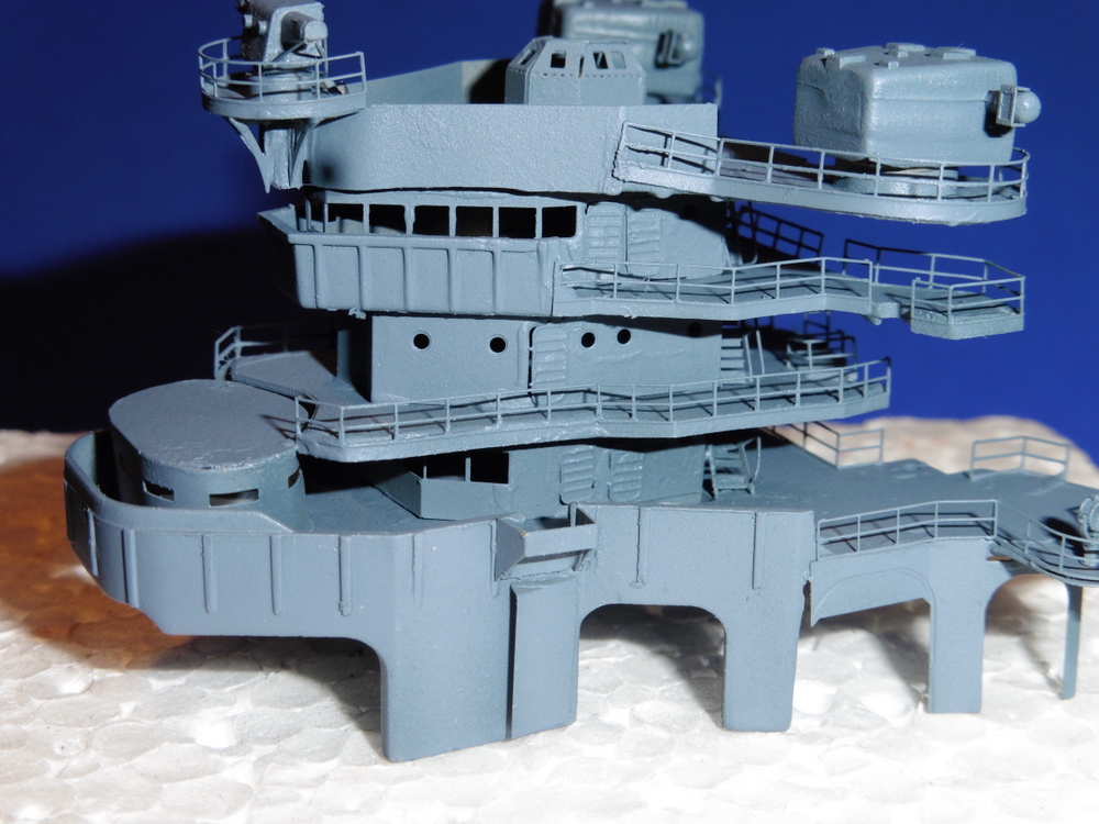

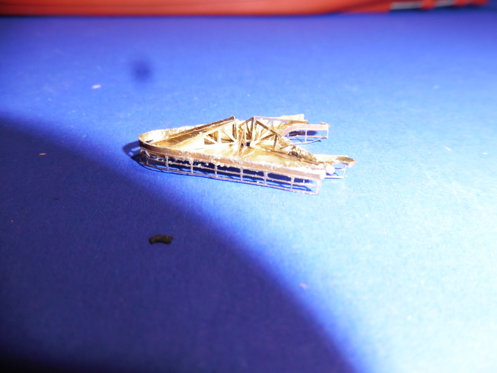

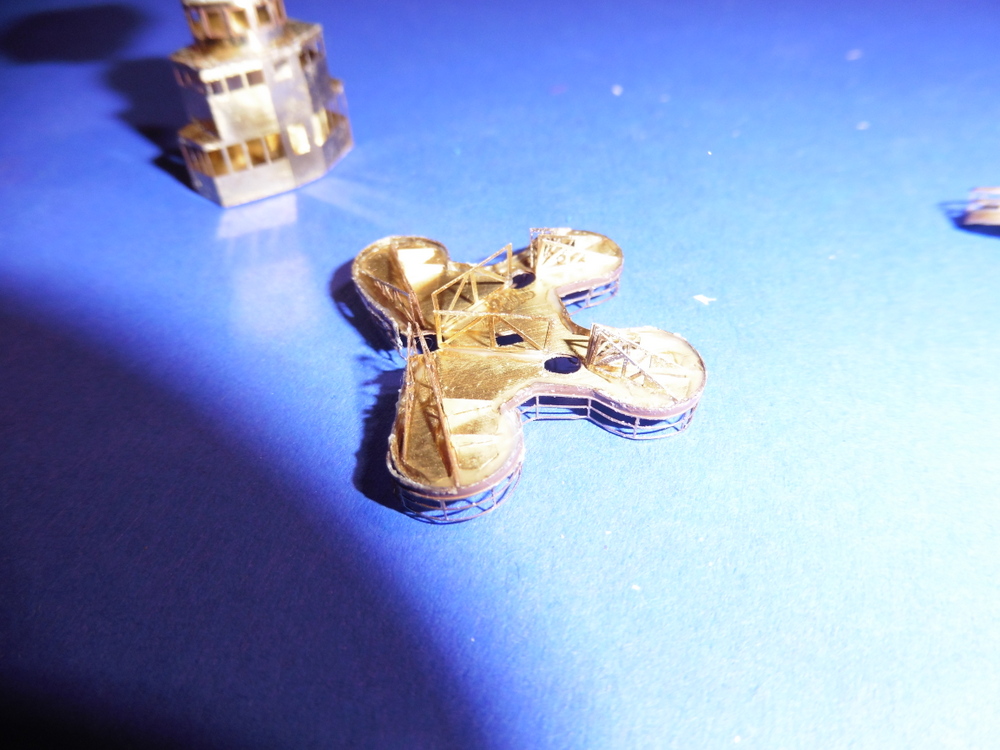

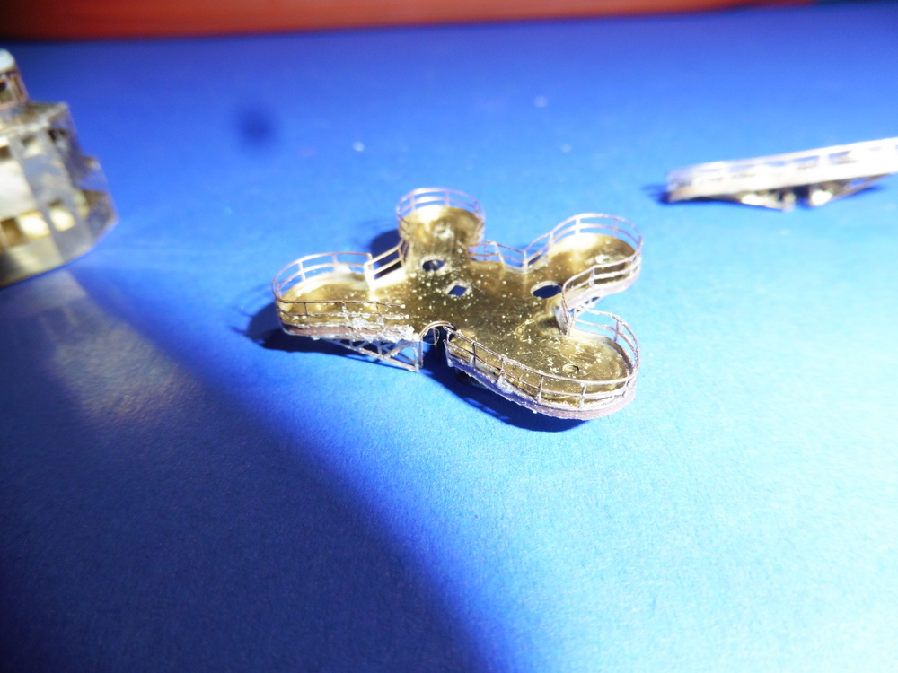

Guten Abend ,
ich hab da mal was gebastellt
Erst mal vorweg, das Schiff (der Bausatz ) ist wirklich ne katastrophe. Da passt aber auch wirklich rein gar nichts in keinster Weise zusammen.
Der Rumpf war ja soweit schon Fertig. Somit ging es an die Aufbauten . Beim vorderen Turm blieben nur die Platten für die Etagen übrig . Alle Aufbauten / Verkleidungen etc , kam alles weg. Im Endeffekt blieben 4 Platten aus Plastik.
Alle Räume , nein anders, alles wurde nun aus Photoätzteilen wieder Aufgebaut !! Sprich jeder Raum musste gefalltet und verklebt werden etc.
Genauso die Reeling wie auch sonstige Boardwände .
Da nun mal Ätzteile bauartbedingt kleiner sind als der selbe Raum aus Plastik , auch die Boardwände und die Verkleidungen um die schweren Abwehrgeschütze viel dünner sind , passt das alles leider gar nicht wirklich zusammen .
Ich habe die letzten 2 Wochen viel Zeit investiert und das Ergebniss ist dürftig .
Also Bock macht der Bausatz nun rein gar nicht mehr . Ich dachte ja , dass fummel ich schon noch richtig hin aber das war wohl eher selbsttäuschung . Nicht umsonst ist der Bausatz so um die 70 € zu haben ... Das mögen die Photoätzteile ggf Wert sein aber der gesamte Bausatz läßt mich da eher Zweifeln .
Zumal die Ätzteile von Eduard extrem fest/ hart sind und dann noch beim korrekturbiegen sofort brechen
Und wir haben ja noch die Resinteile von Eduard , und die sehen wirklich exelent aus .. zerfallen aber schon bei längeren hinsehen in kleinste krümmel...
Und das bringt den Bau nicht wirklich vorwärts
Ich werd mal sehen inwieweit mich die beiden Türme zur weissglut bringen werden . Diese sind ja nun mal der Eyecatcher bei der Arizona .
Ich frag mich natürlich , sollte das gut gehen ,hätte ich da nicht besser n Lottoschein ausgefüllt . Man verschwendet heutzutage ja so viel Glück bei irgend nem Schei..

Ich bin da auch enttäuscht, nennt sich ja "Limited Edition" und dann sowas...Also Bock macht der Bausatz nun rein gar nicht mehr . Ich dachte ja , dass fummel ich schon noch richtig hin...
Ich kann dich verstehen, dass man da die Lust verliert...
So viel Zähne zusammenbeißen geht fast gar nicht...
Wie soll man da jemanden Mut machen...
Drück dir trotzdem für Daumen

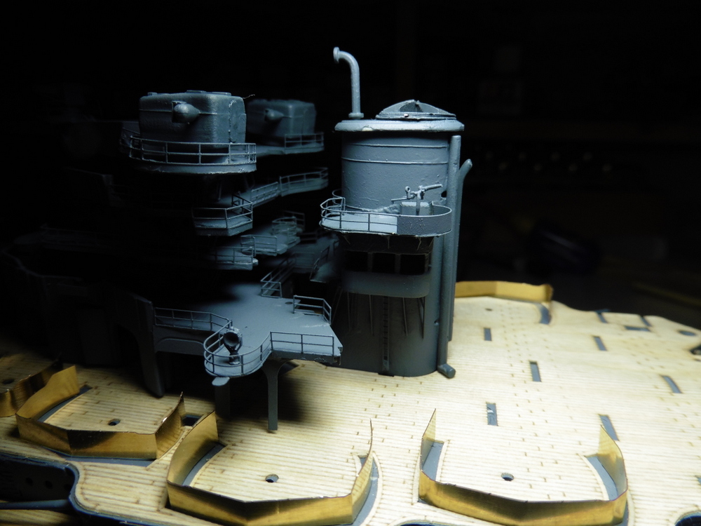

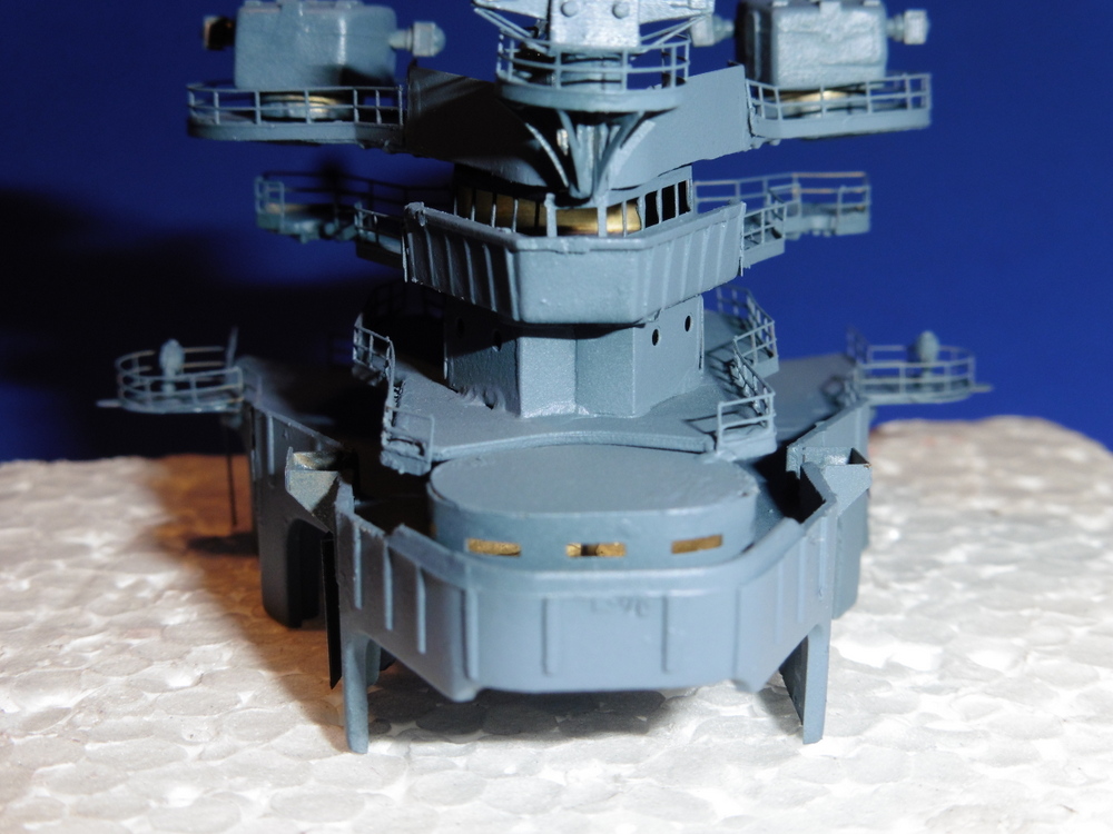

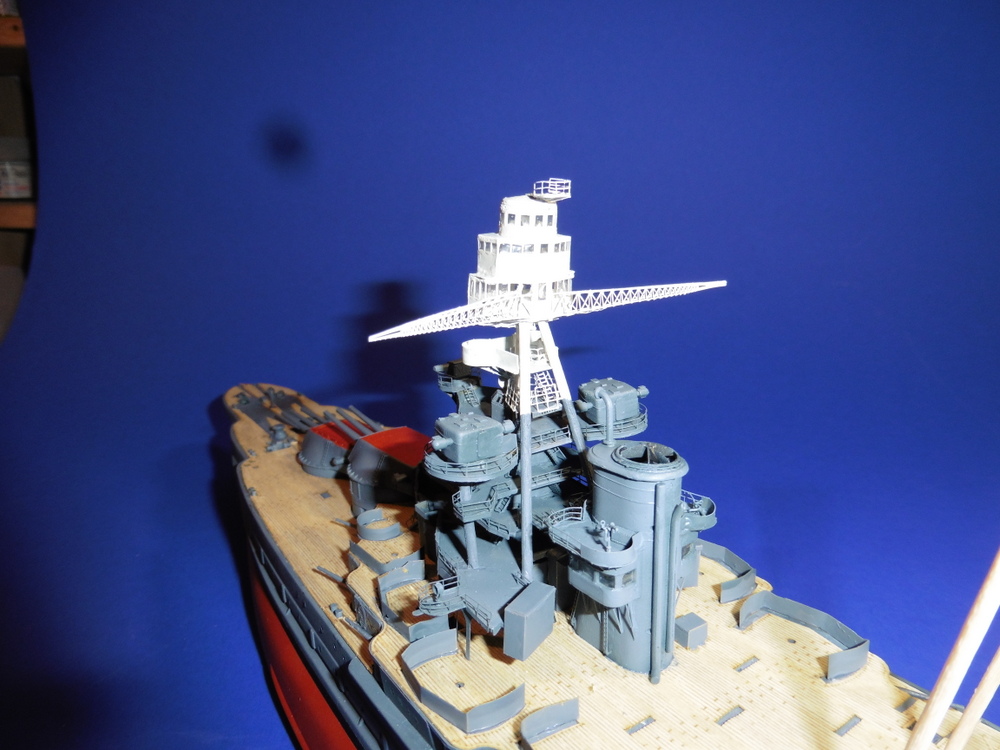

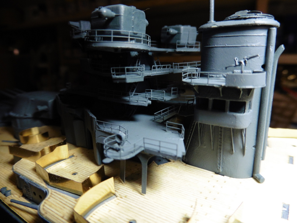

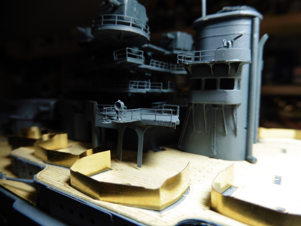

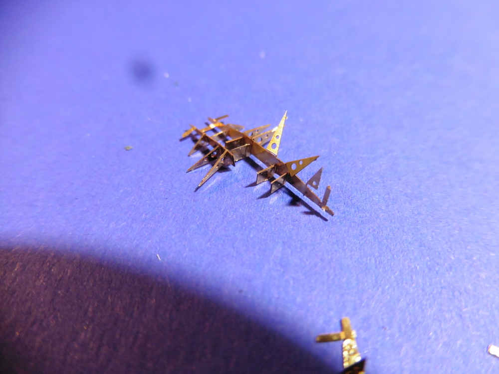

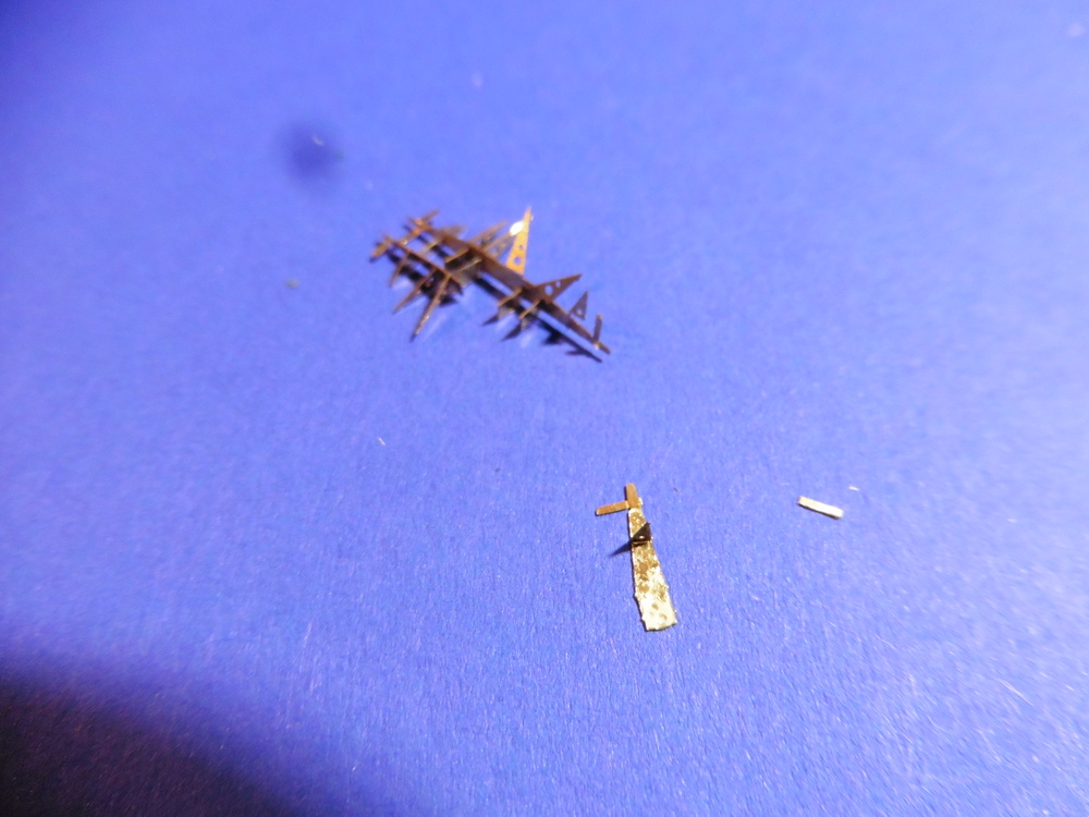

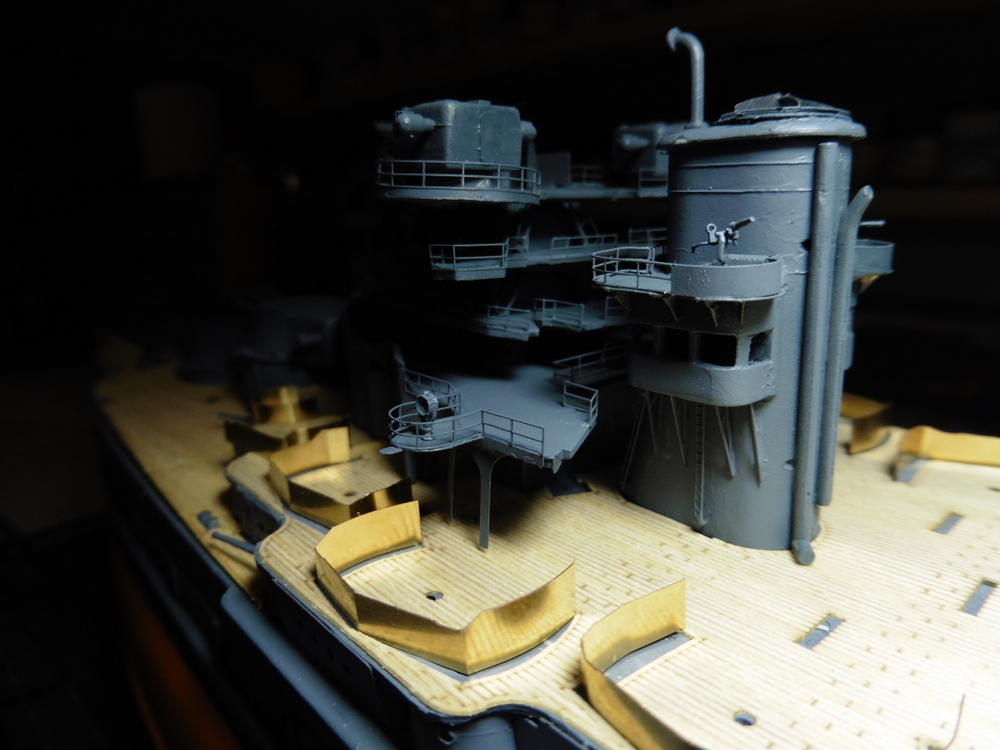

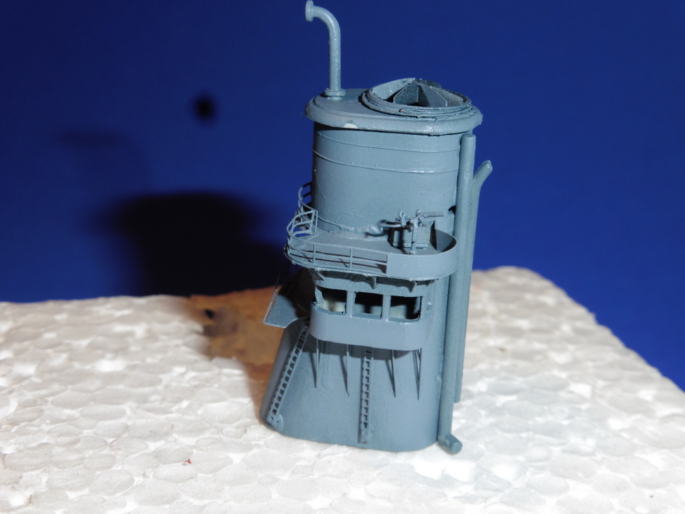

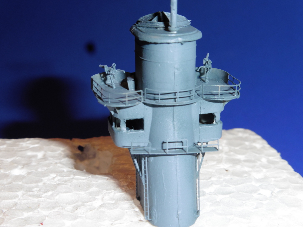

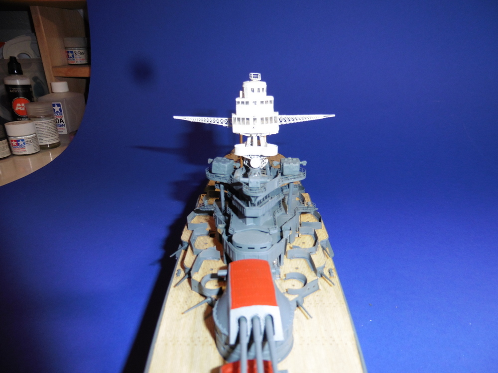

Hi liebe Modellbauer,
ich habe die letzten Tage immer weiter an der Arizona gearbeitet . Jeden Tag ein bischen .

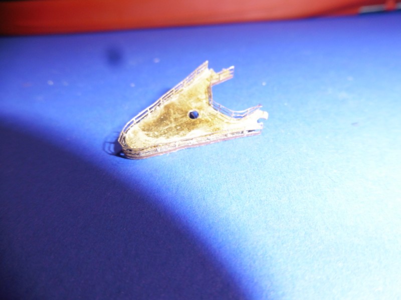

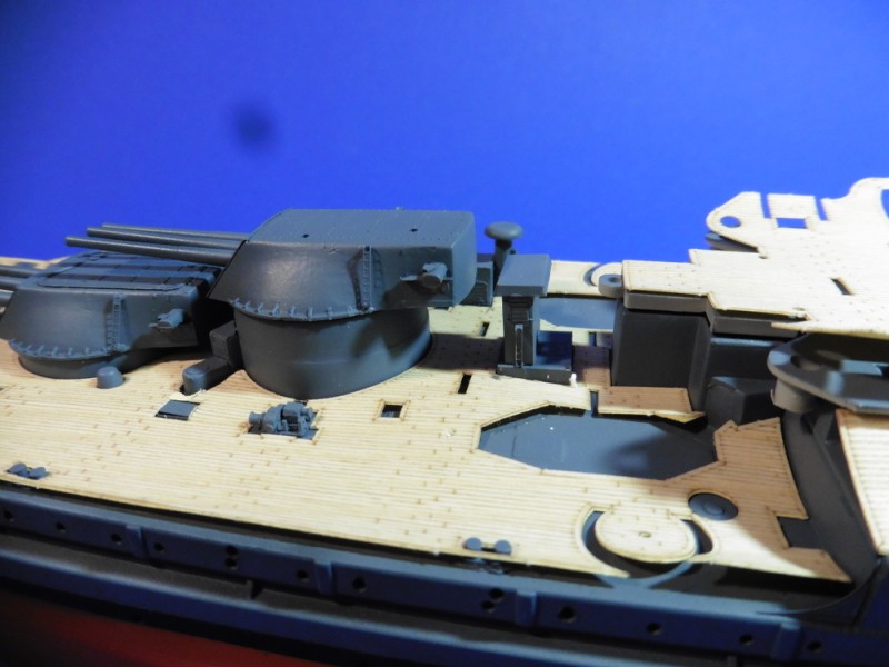

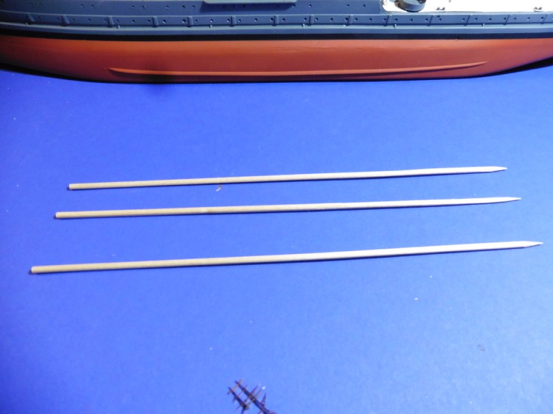

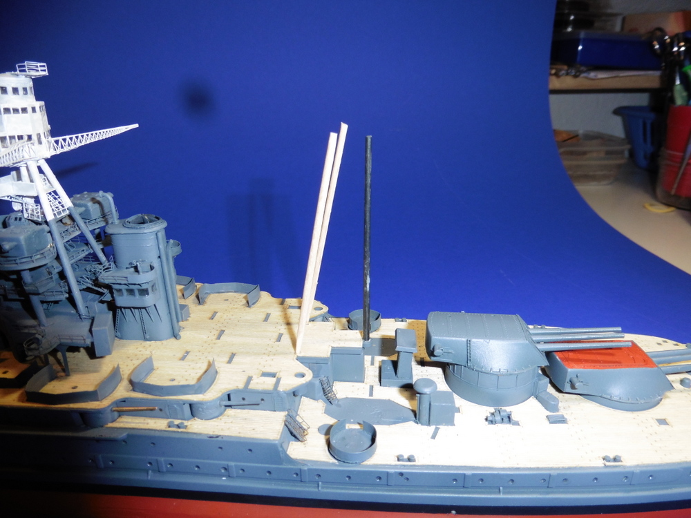

Der vordere Turm musste gebaut werden . Hier kamen nur Ätzteile zum Einsatz . Das heisst biegen kleben fluchen .
Der Turm steht auf 3 Masten , die auch improvisiert werden mussten . Hier kamen dann Zahnstocher zum einsatz , da diese vom Maß her genau passten . Der Ausguck selber war relativ einfach zu biegen . Schlimmer sind da die Träger vom Unterbau gewesen . diese sind in ihre Einzelteile zerfallen beim Biegen . Und mussten dann in fummelarbeit wieder hergestellt werden .
Dann habe ich noch die Geschützverkleidungen auf dem Oberdeck fertig gebogenund verbaut Als nächstes kam bzw kommt der hintere Turm . Auch hier müßen die Masten selber hergestellt werden . Zahnstocher passen zwar vom Durchmesser aber leider reicht die Länge nicht . Nachdem ich alle alten Bausätze und Restekisten durchsucht hatte gab es nichts passendes .
Ich muss dazu erwähnen , das die alten aufnahemn der Masten nicht genutzt werden . Der Aufbau ist ein wenig anders gestalltet . Die Zwischendecks sind auch so konstruiert , das nur ein Winkel der Masten möglich ist .
Zum Glück habe ich dann noch was fast passendes gefunden . Bratenspieße aus Holz
Der Durchmesser kommt fast hin . Muss diese nur leicht anschmirgeln, das sie passen .
Auch hier , war der Ausguck nicht das Problem
Die Ebenen waren da schon viel zickiger . Die Reeling wollte dort einfach nicht halten . ich war drauf und dran den ganzen Kram in die Ecke zu feuern .
Hier müssen dann noch ein paar Kisten verbaut werden .
Wenn die Masten passend sind und auf Länge gekürzt können die Ebenen eingesetz werden und dann diverse Leitern etc verbaut werden .
Natürlich hat sich auch hier die Trägereinheit für den Ausguck in seine Einzelteile zerlegt und muss neu zusammengebaut werden . So nebenbei habe ich mich um die Beiboote gekümmert .
Diese wurden auch mit Ätzteilen versehen und dann bemalt . Auch hier müssen noch einige Reelings angebracht werden .
Tja was soll ich sagen ? Spass macht das ganze schon lange nicht mehr . Nur weil ich schon so weit gekommen bin , mache ich auch noch weiter . Aber nicht mehr mit dem Elan den ich sonst dabei habe .
Ach ja Fenster und Bullaugen sind auch alle Verglast mit Micro Kristal Klear
- Been thanked: 37 times
Moin Ralf,
halte durch
Ich kann dir jedoch nachfühlen,
PE Teile mag ich auch nicht besonders.
Darum allen
bei deinem Projekt.
Da würde ich mich nun gar nicht ran trauen.
halte durch
Darum allen
- ModellfreakDD
- Beiträge: 2013
Du hast jetzt schon meine höchste Anerkennung für dein Werk und auch für deinen Durchhaltewillen. Sieht schon sehr gut aus.
Auf die Idee mit dem Zahnstocher bin ich noch nicht gekommen, werde es mir aber merken
Aber ich verstehe trotzdem nicht so ganz, warum man die Bausatzteile nicht dafür verwenden kann.
Vielleicht solltest du bei diesem Modell erstmal eine Baupause machen und ein anderes Modell dazwischen schieben.
Schließlich soll Modellbau Spaß machen.
An meiner Bismarck habe ich auch 2 1/2 Jahre gebaut, obwohl ich "nur" ca. 180 h dran gesessen habe.

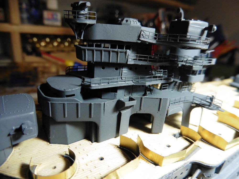

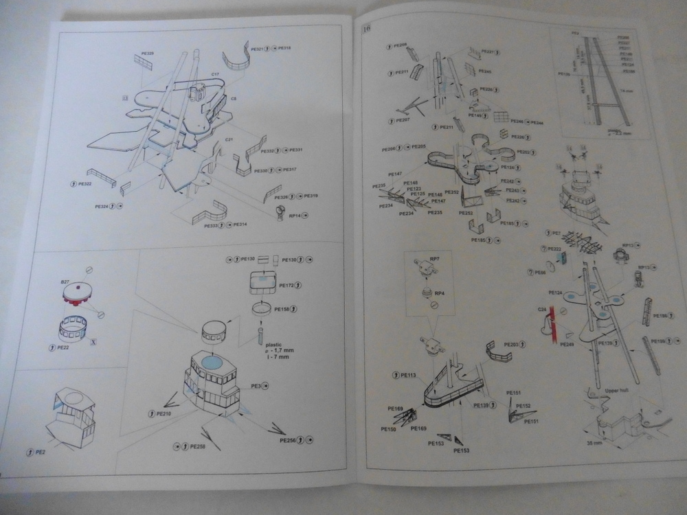

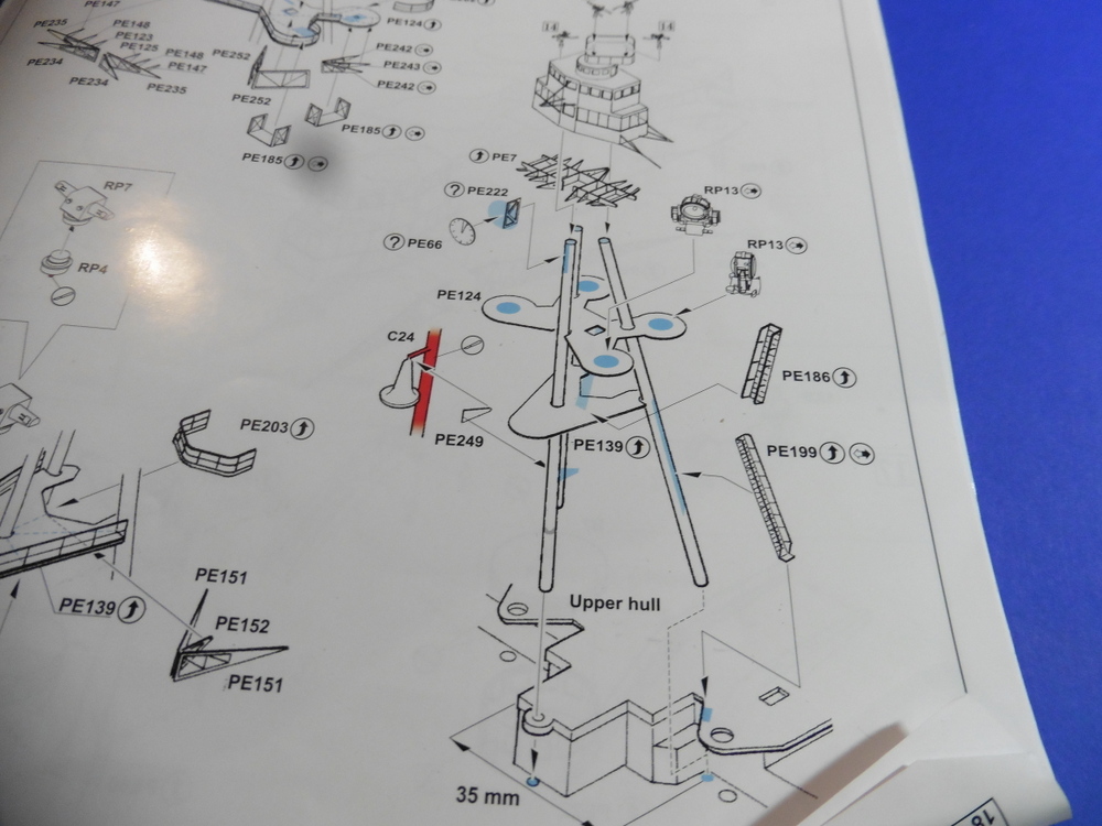

Hey , danke für Eure Kommentare

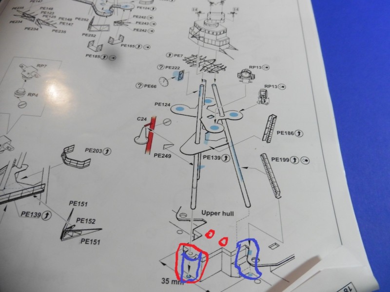

@ Frank Beim Orginalbausatz werden die Stützen bei den Roten Markierungen angebaut . Also alles auf dem 2.ten Deck .
Bei Eduard werden die Stützen bis auf das Hauptdeck gesetzt . Der erste Träger bleibt gleich nur die länge muss 16 mm mehr haben .
Die beiden Vorderen ändern ihre Position und dadurch den Winkel wie sie am Ausguck ankommen . Alle Zwischendecks sind an den neuen Winkel angepasst ( löcher um die Masten durchzuführen ) . Somit passt das nur so wie von Eduard gewollt .

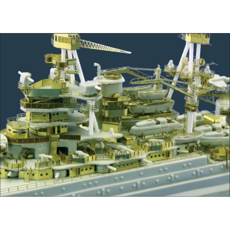

Hab im Netz mal nach anderen Bauberichten geschaut ... ich bin wohl bisher der einzige Depp der das versucht hat
Aber ich hab ein schönes Bild gefunden was annähernd die Ätzteile Zeigt Das sind zwar noch lange nicht alle Teile die Verbaut werden müssen , zeigt aber schon schön wie das ganze beschaffen ist .
also Pause gibs nicht ..... Sollte ich die Arizona so weglegen , wird sie so in die Erbmasse mit einfliessen , da ich da nie wieder bei gehen würde .
Ausserdem bin ich ja schon fast fertig .
