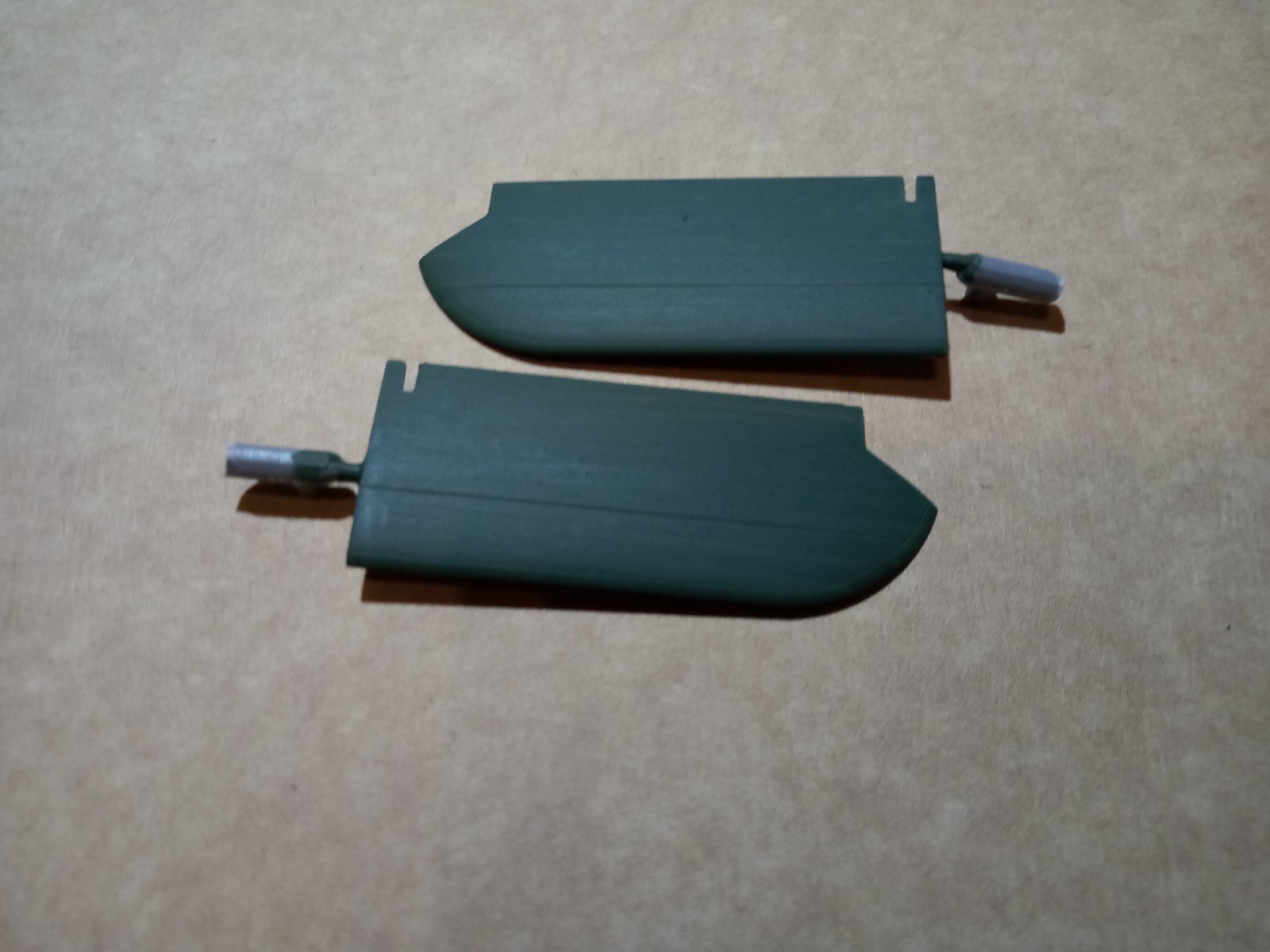

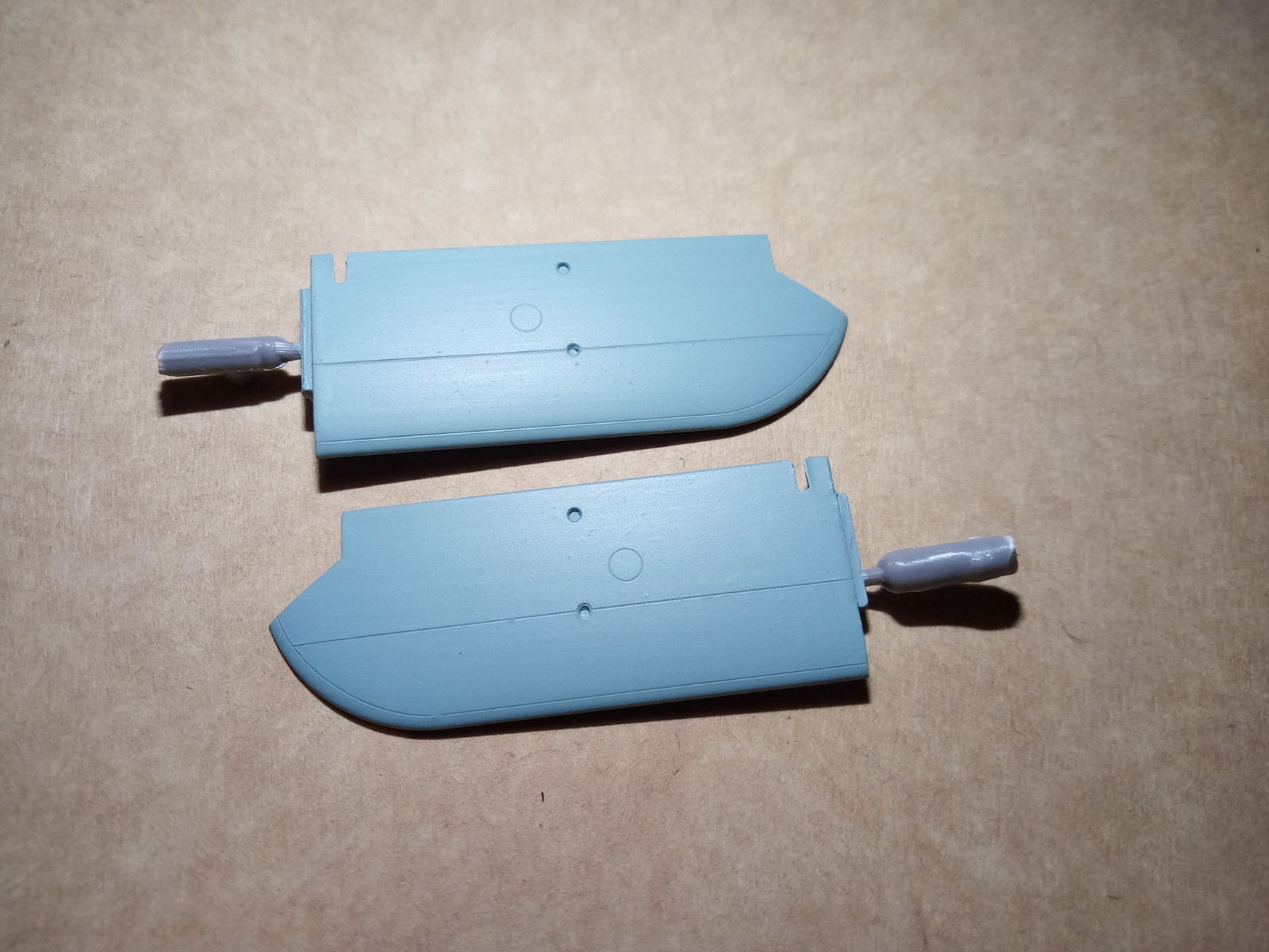

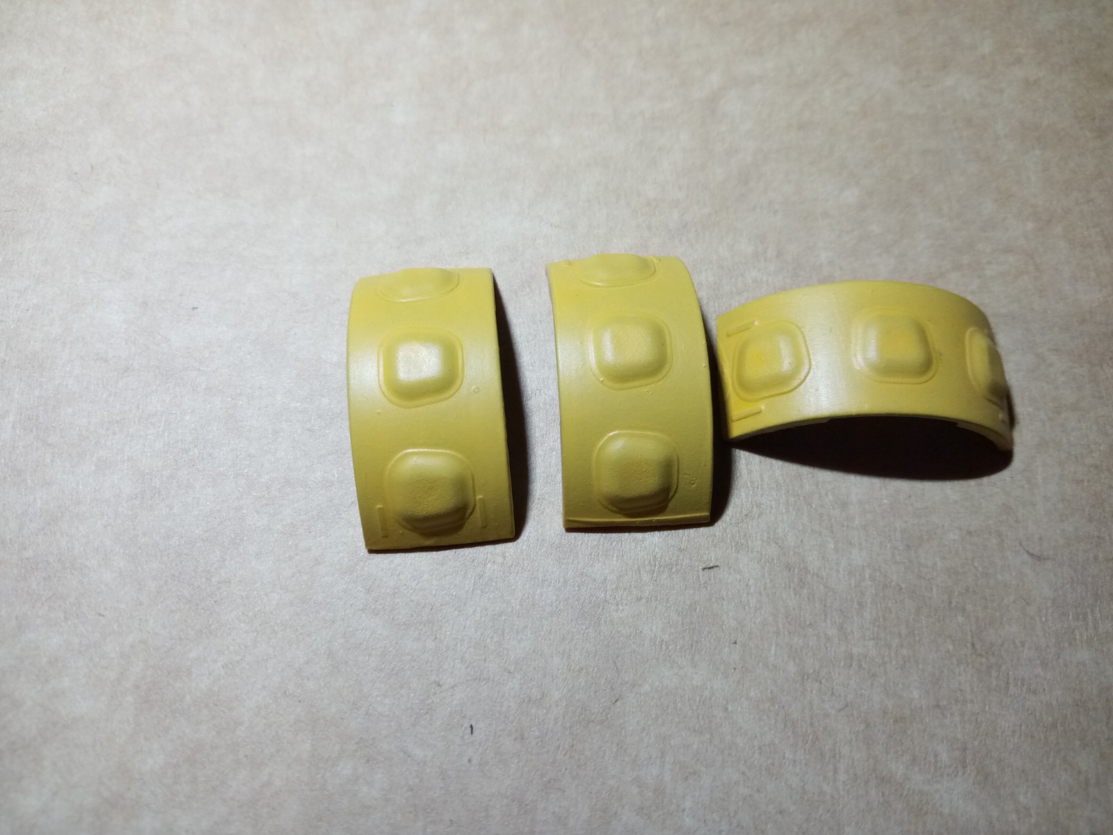

Es ging auch etwas weiter bei meiner Henschel.
Ein paar Kleinteile wurden bemalt.
Wenn es geht, lasse ich an der Klebestelle etwas Gießast stehen.
Zb. an den hinteren Tragflächenteilen.
Damit ich hier beim bemalen anfassen kann.
Ich male gerne Einzelteile vor.
Ich finde es so einfacher, als ein ganzes Modell auf einmal zu lackieren.

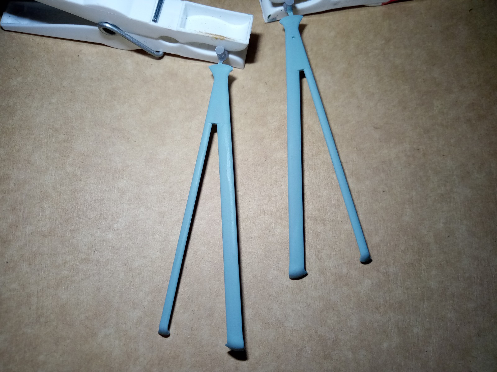

Die Unterseite der hinteren Tragflächen wurden einmal mit hellblau 49 und einmal
mit matten Klarlack bemalt.
Hellblau 49 ist super zum bemalen wenn man sie richtig verdünnt.
Die Streben wurden ebenso einmal mit hellblau 49 bemalt.
Der Klarlack fehlt noch.
Die Oberseite der hinteren Tragflächen wurden bisher einmal mit dunkelgrün 39
bemalt. Hier muss noch ein dünner 2. Anstrich erfolgen.
Das Gelb 15 an den Haupttragwerk wurde bisher zweimal aufgetragen.
Ein Anstrich wird hier noch mindestens folgen.
Die Motorabdeckung wurde dreimal mit Gelb 15 bemalt
und einmal mit matten Klarlack.
Alles ist mit Revell Aqua Color bemalt.

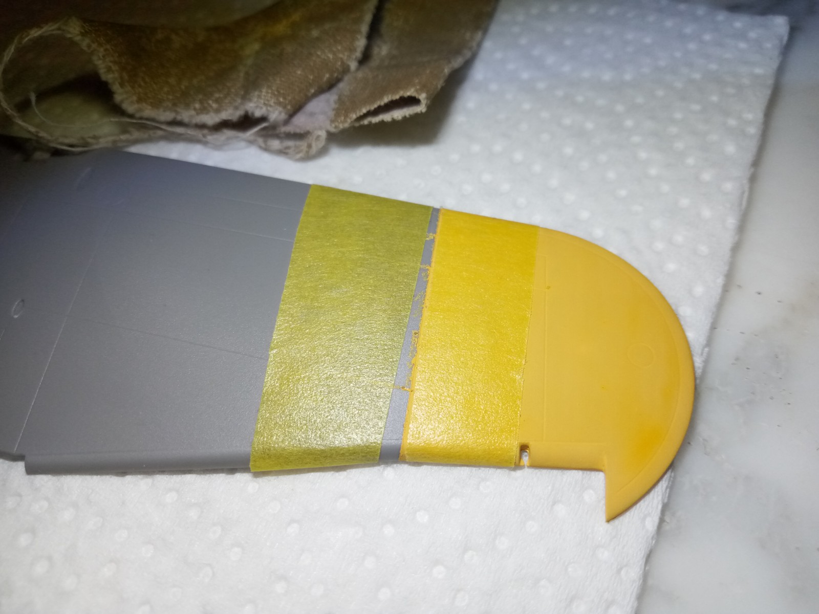

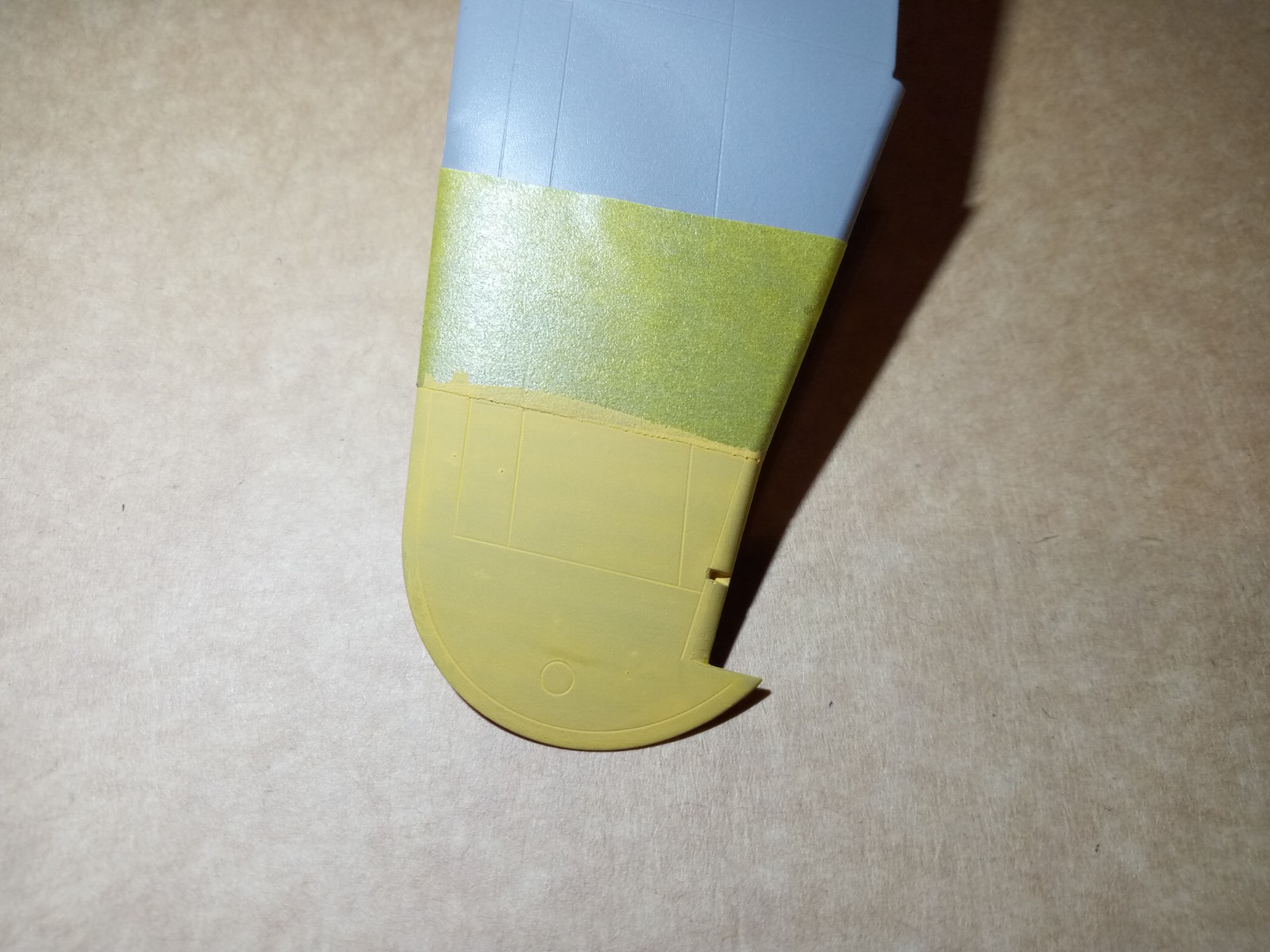

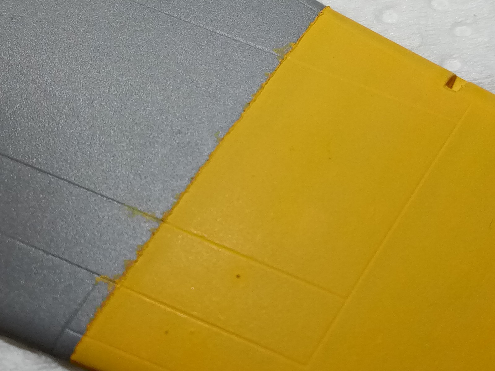

Die Fliegererkennung in Gelb ist nun an den Tragflächen
aufgebracht.

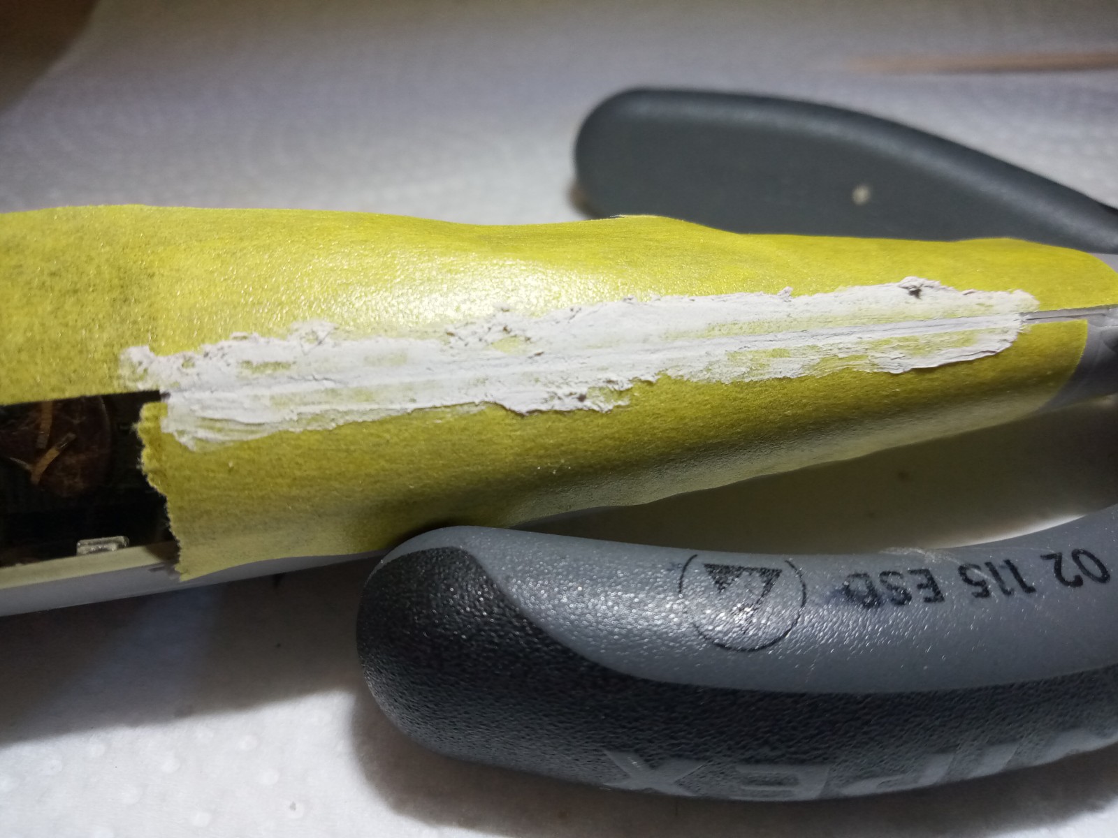

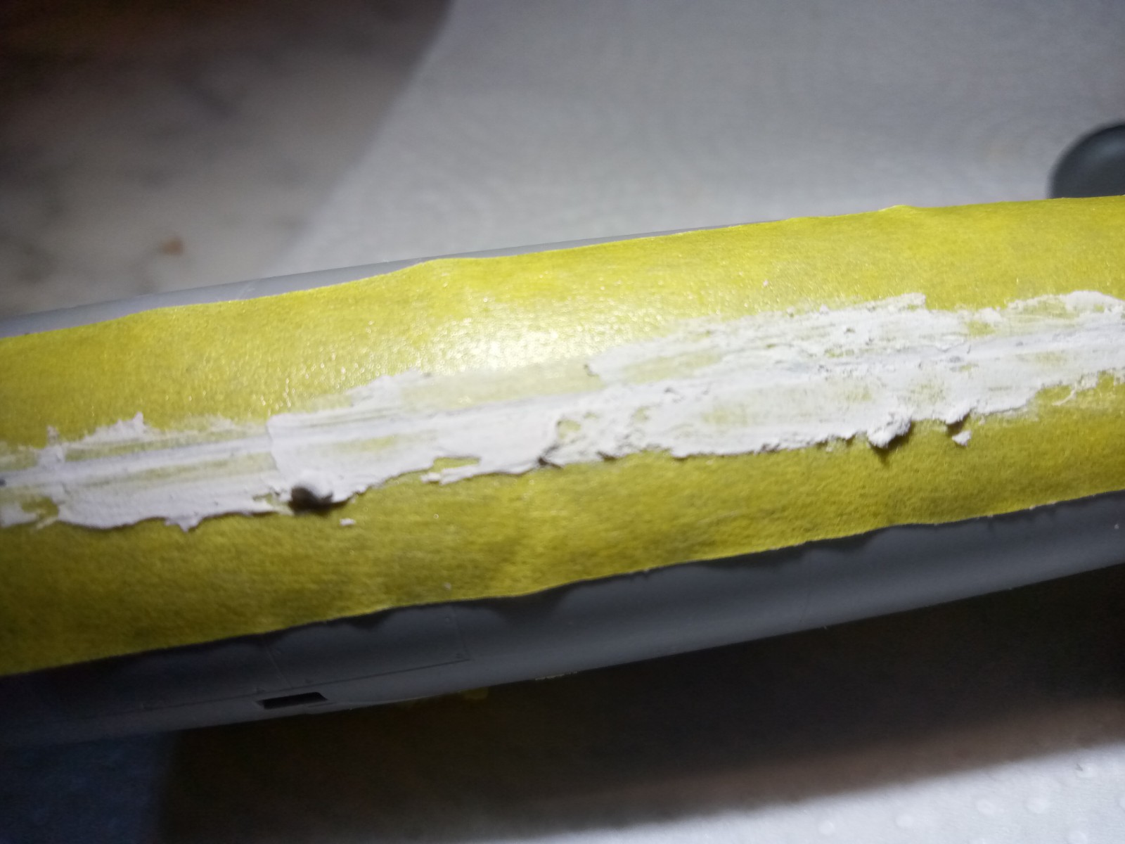

Da ich hier mit Maskierband gearbeitet habe,
hat sich eine kleine Farbkante gebildet.
Diese Kante habe ich rechts und links mit Maskierbqnd abgegrenzt.
Und die Kante einfach mit Schleifpapier entfernt.

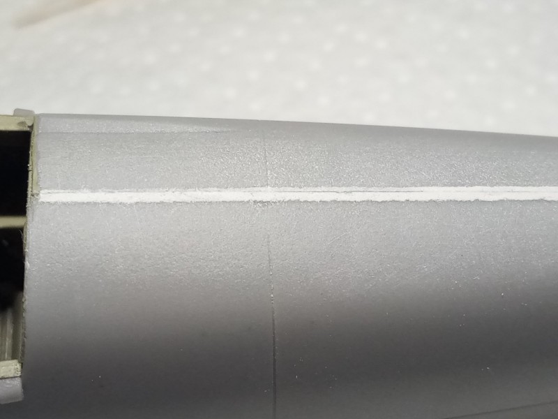

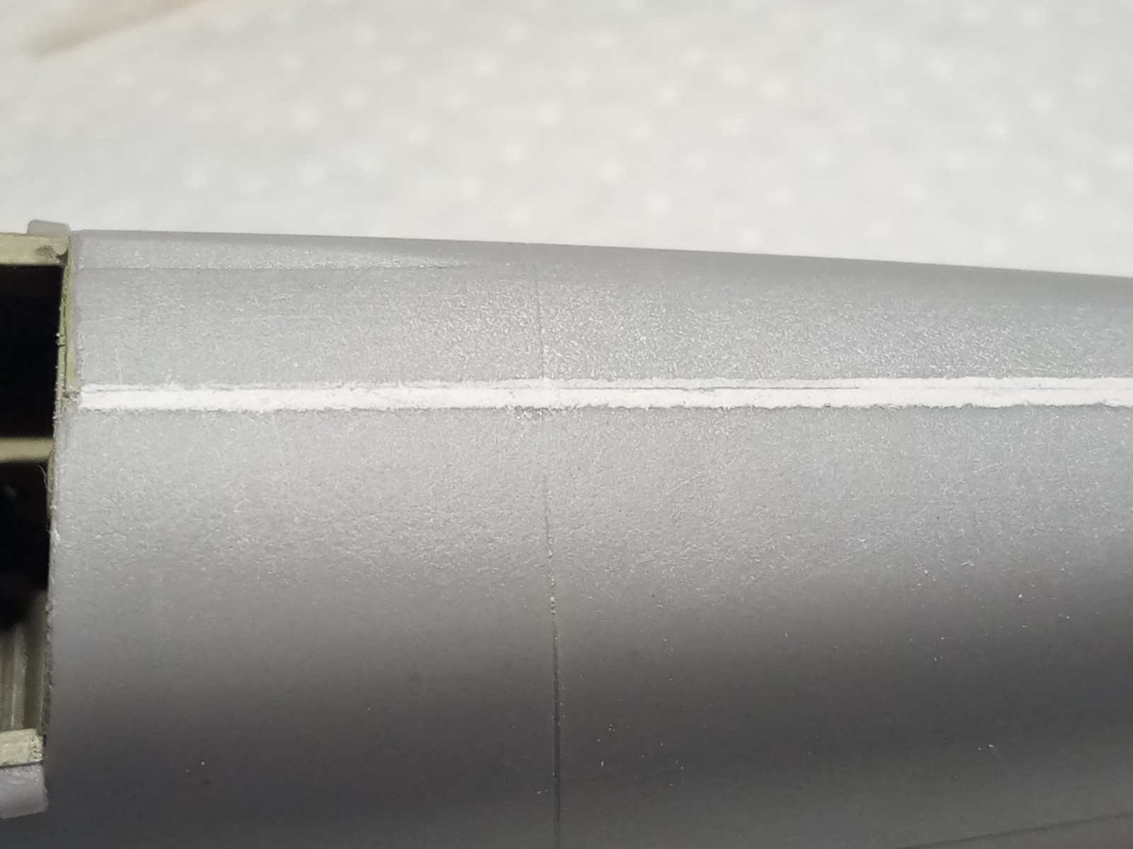

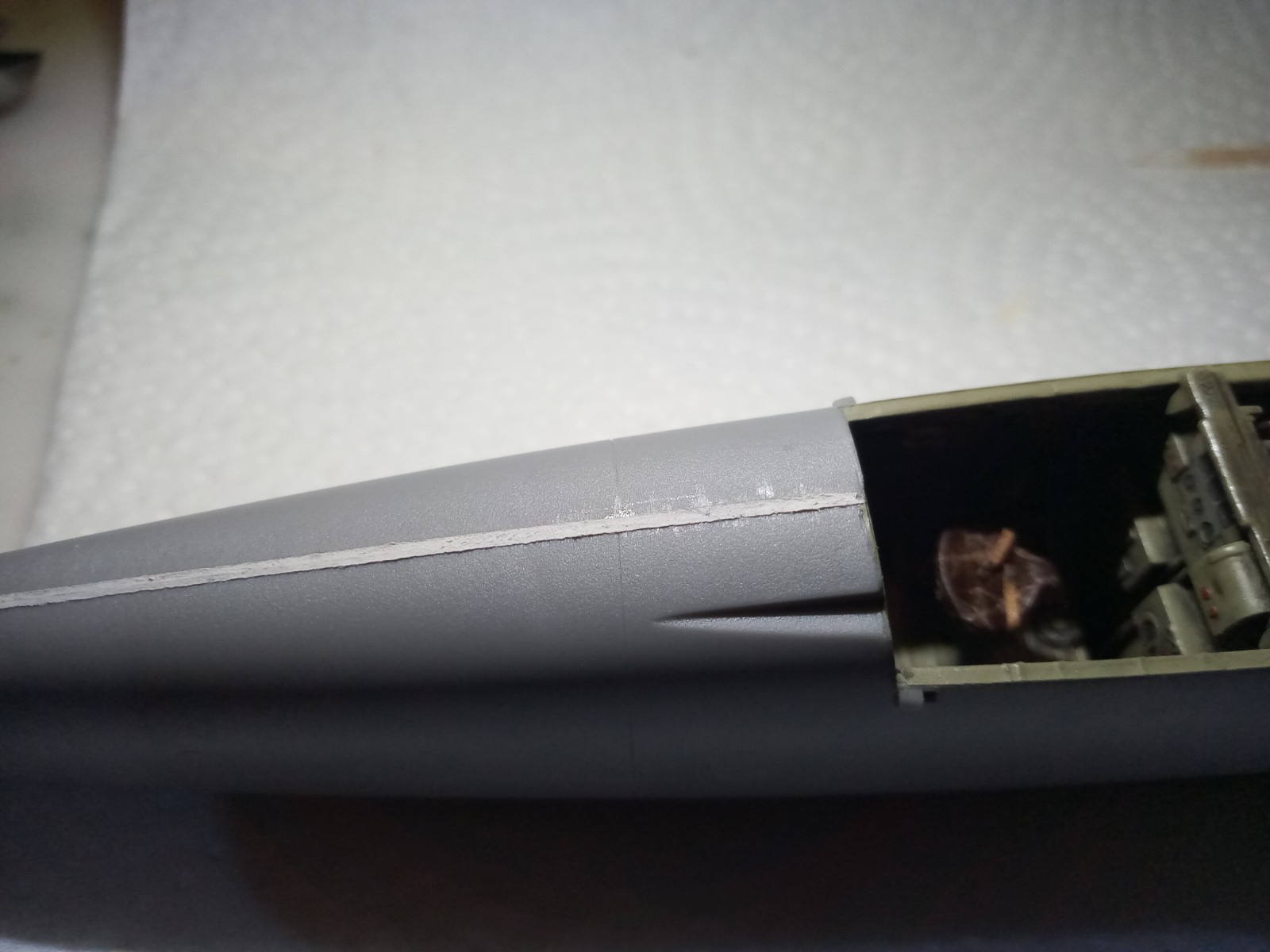

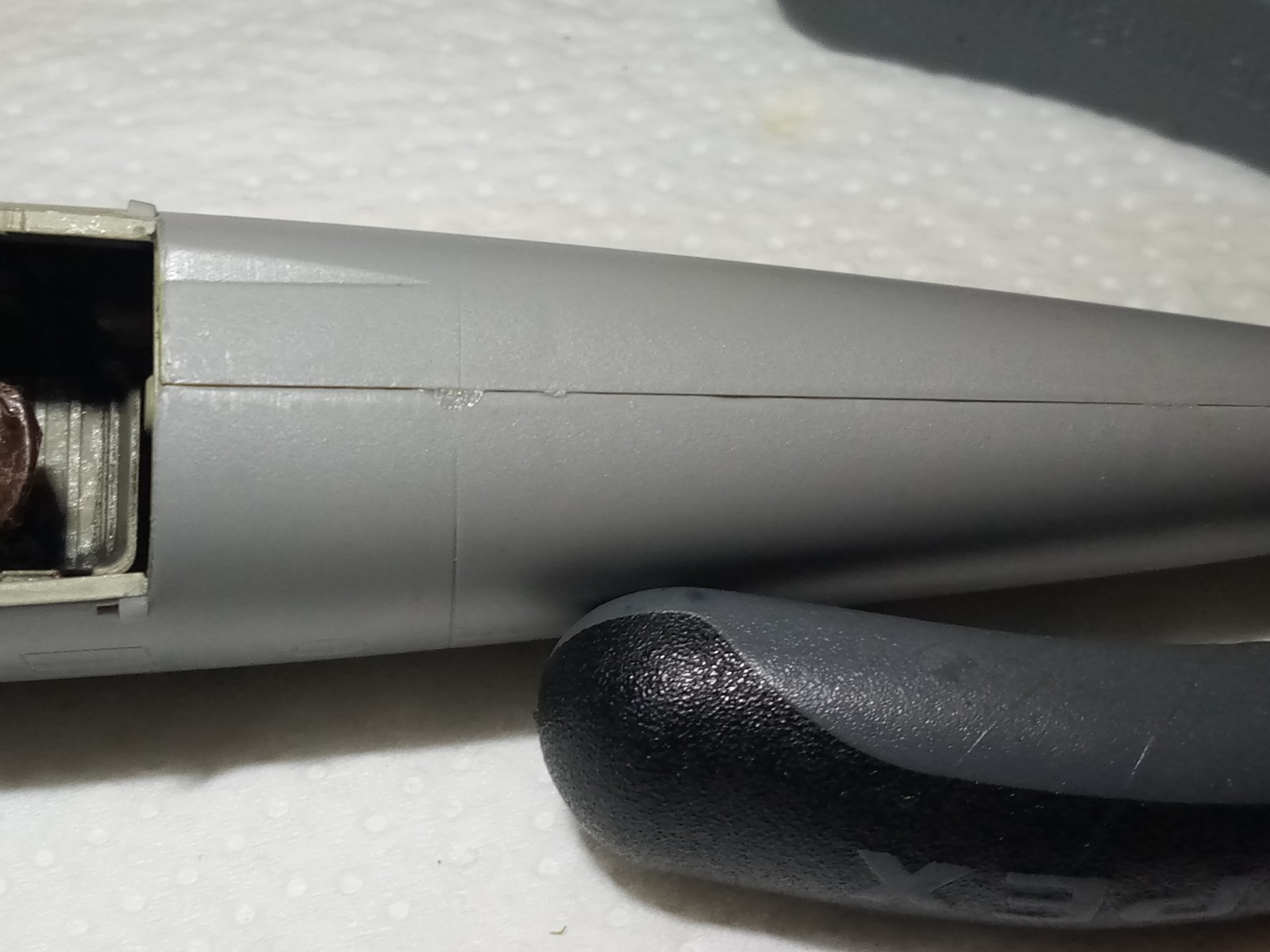

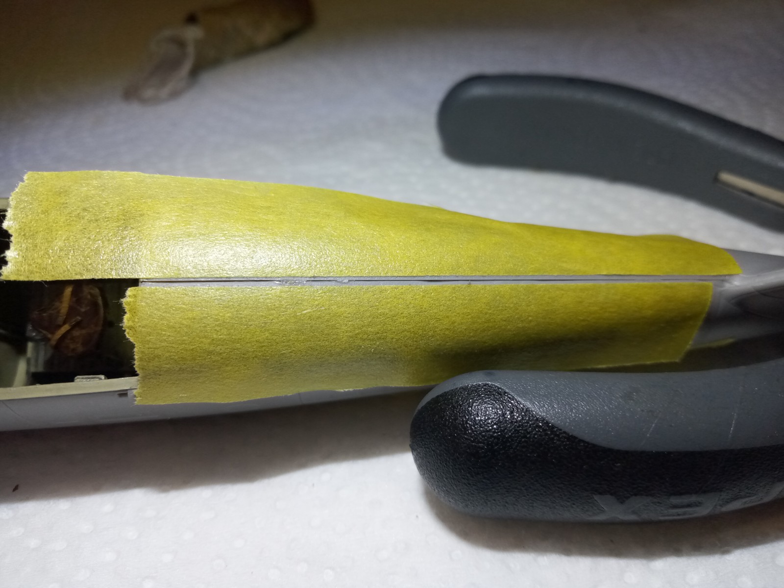

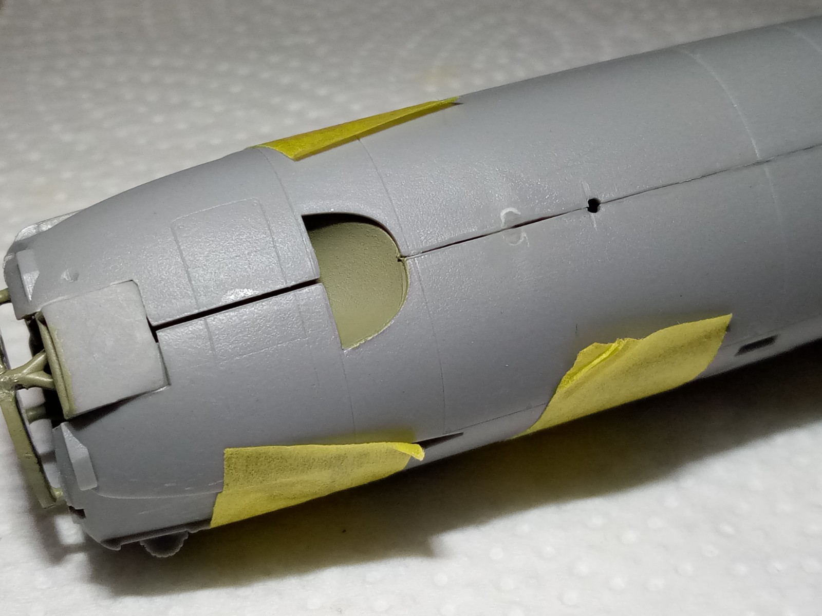

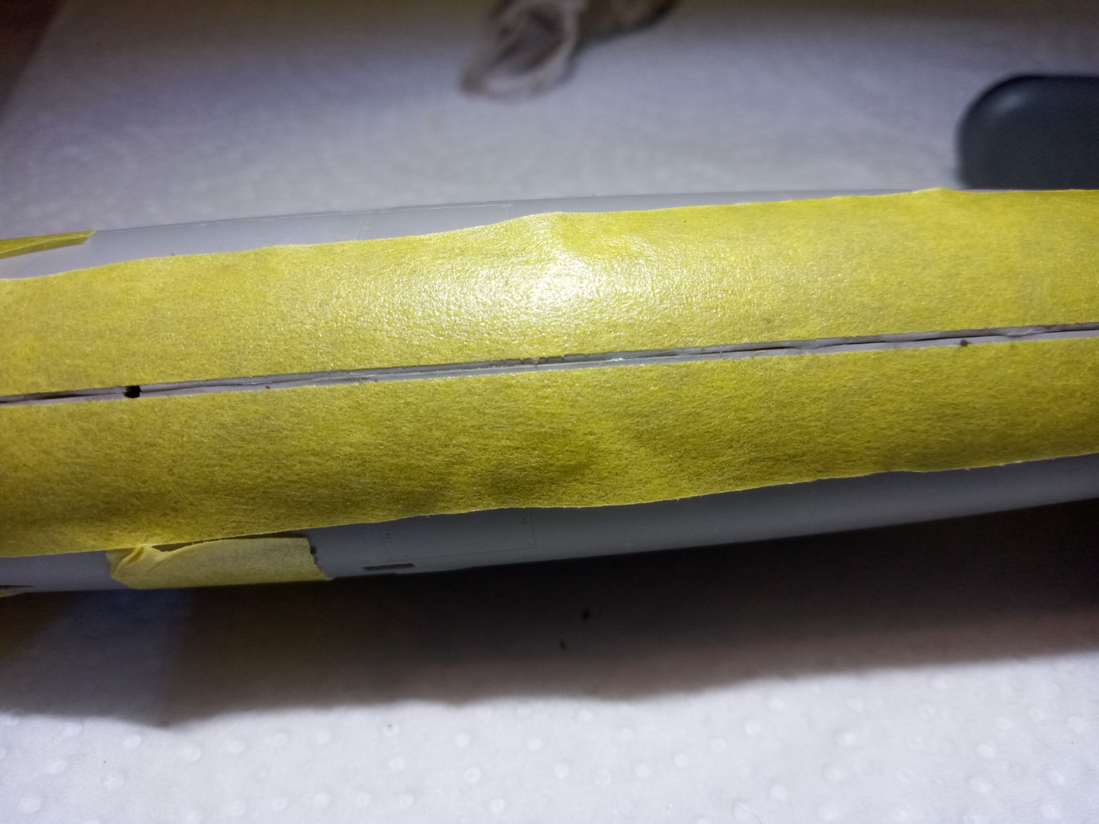

Danach wurden die Rumpfhälften verklebt.
Hier war die Passform nicht so prickelnd.
Es ergaben sich Lücken.
Die Lücken wurden ebenso mit Maskierband
eingegrenzt.
Anschließend wurden die Lücken mit Revell Plasto
geschlossen.
Und dann wurde wieder alles Plangeschliffen.

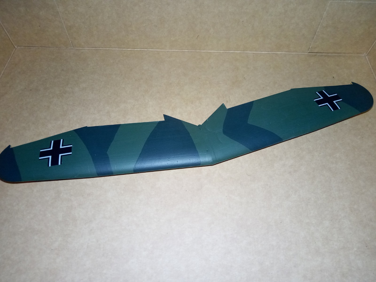

Wo wir grade bei bequem sind, es ging etwas weiter bei meiner Henschel.

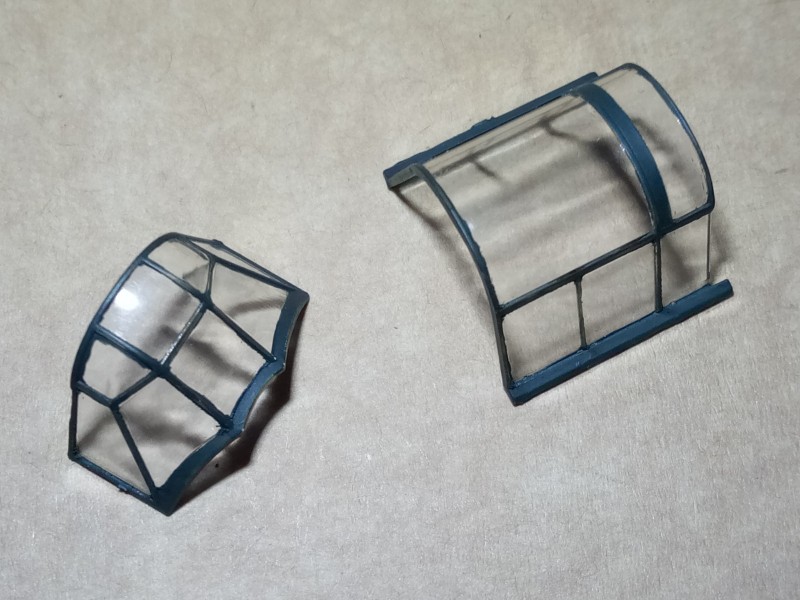

Die Cockpitverglasung wurde bemalt.
Die Streben habe ich freihand mit Revell Aqua Color bemalt.
Auf ein abkleben der Scheiben, fehlt mir immer die Lust.
Und meist läuft doch was unter das Maskierband, grade mit dem Arbeiten mittels Pinsel.
Die Farbe habe ich ca. 10 min eintrocknen lassen,
und anschließend wurde die überschüssige Farbe an den Klarteilen, mit einem Zahnstocher abgekratzt.
Ebenso wurde das Tarnmuster an der Maschine auch freihand aufgemalt.
Und ich weiß was Ihr jetzt denkt und Ihr habt natürlich recht.
Sieht nicht gut aus, die Linien sind nicht wirklich grade.
Und es sieht sehr bes......cheiden aus.
Normalerweise hätte ich hier Maskierband benutzt.
Allerdings ist es Winter und ich möchte die Hs 126, wie schon meine Fw 189 als Winteredition
bauen.
Das bedeutet, das man eh nur maximal 10% von der Grüntarnung sehen wird.
Weil darüber noch die Wintertarnung aufgebracht wird

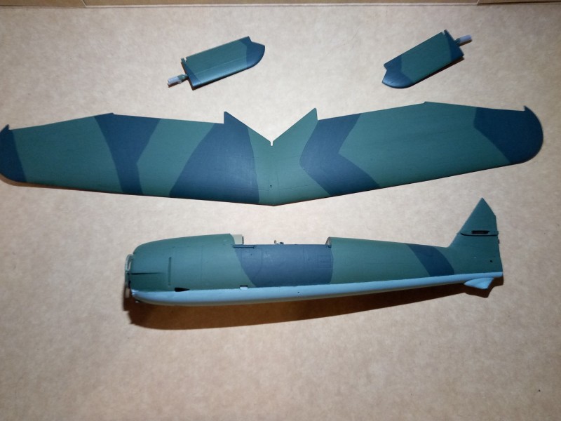

So schaut es derzeit aus:

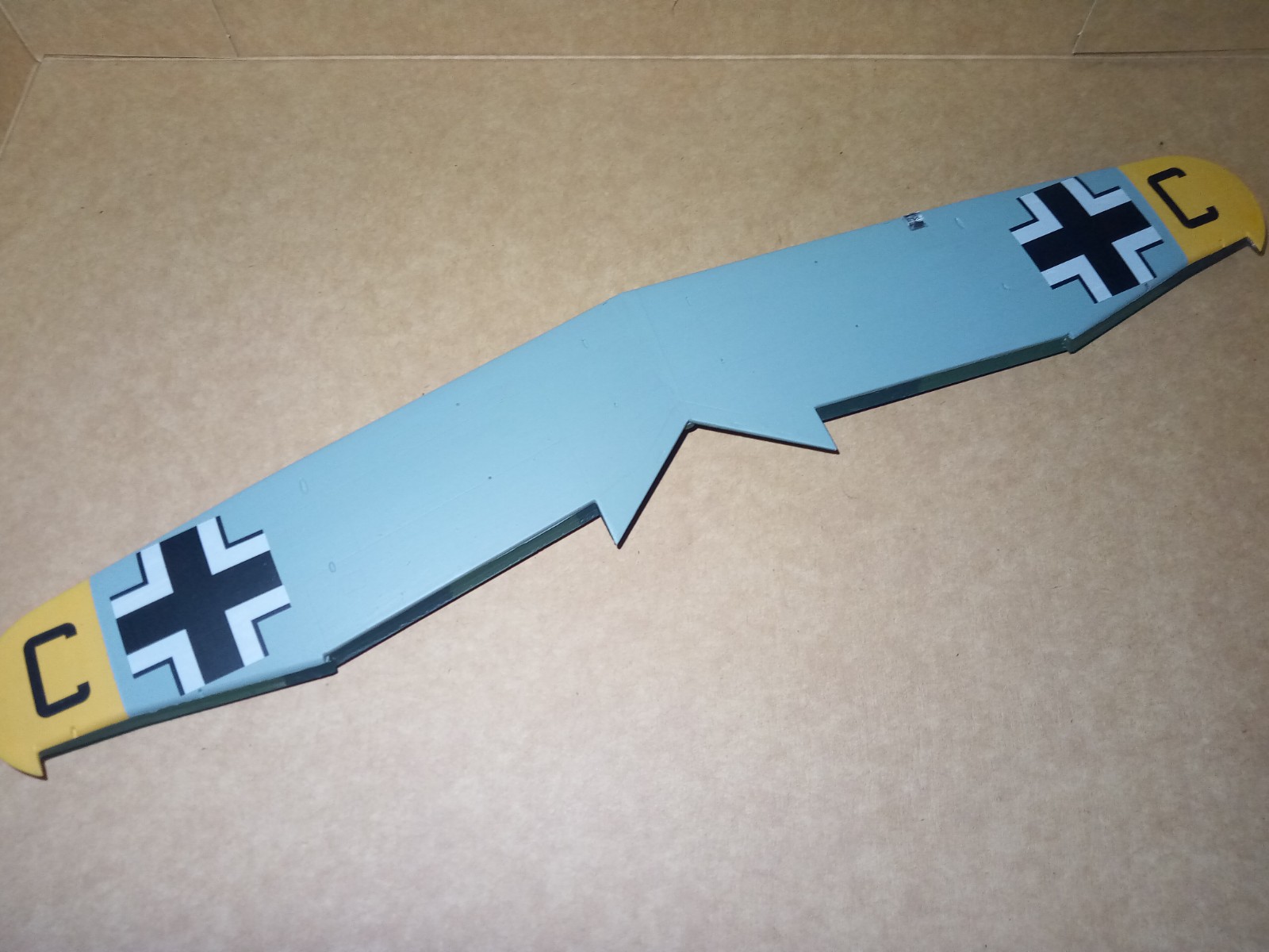

Hallo an alle Interessierten,
ein kleines Update zum Baubericht meiner Hs 126.
Als erstes s wurden die beiden hälften des Haupttragwerkes
zusammen gefügt.
Die Passform war i.o.

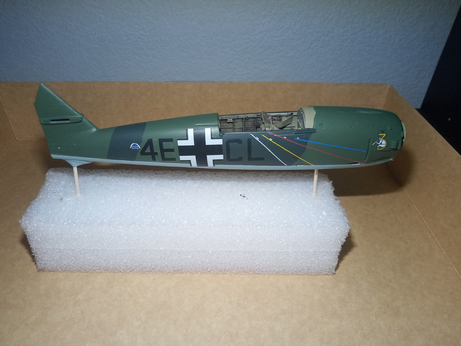

Danach wurden die Decals aufgebracht.
Vorher wurden die Stellen für die Decals mit glänzenden Klarlack
vorbereitet, damit die Decals nicht "Silbern".
Danach wurde ein Spritzer Essig, in ein Becher warmes Wasser gegeben.
In der Essig-Wassermischung weiche ich die Decals auf.
Der Essig fungiert hierbei als Weichmacherersatz.
Danach wurde alles mit matten Klarlack versiegelt.

Derzeitiger Stand auf meinem Basteltisch:
zusammen gefügt.
Eine Frage an euch, an der Seite der Maschine sind 4 Bunte Streifen zu kleben.
An den Streifen befinden sich Zahlen 50, 100, 500, 1000.
An Originalfotos sind auch diese Streifen zu sehen.
Weiß jemand was das für ein Sinn hat?
Zumal die Hs 126 als einzige Machine der Luftwaffe, diese Streifen trug.

Hallo und.danke für eure Gedankenansätze
Ich gehe da auch in die Richtung.
Nur etwas macht mich da immer stutzig.
Der Erste Streifen der am weitesten nach vorne zeigt hat die Zahl 50.
Der Streifen der fast mittig unter dem Rumpf zeigt, hat die Zahl 1000.
Eigentlich müsste es doch andersrum sein, um Entfernungen zu messen.
Bin grade am überlegen wenn ich da anschreiben kann, zwecks Klärung.
