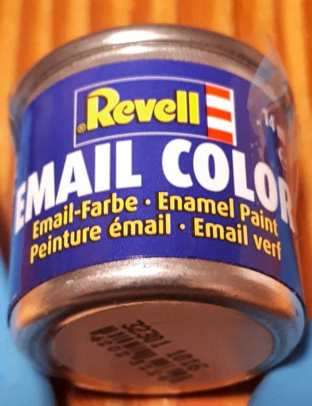

Washing ist kein Problem. Das geht quasi von alleine. Nutzt du die runden Metalldosen (Enamel) oder die Aquafarben in den eckigen Plastikdosen von Revell ?
Die Enamelfarbe (am besten Schwarz oder dunkelgrau) kannst du mit Feuerzeugbenzin (gibt's für ca 2 Euro in jedem Discounter an der Kasse) stark verdünnen und dann einfach mit dem Pinsel an die gewünschte Stelle auftragen. Die Farbe läuft von alleine an die richtigen Stellen. Die Aquas kannst du mit Wasser verdünnen. Aber mit denen geht das nicht ganz so gut finde ich.

Ok, jetzt wird es klarer. Ich nehme die runden Dosen….wusste nicht, dass die enamel heissen. Ich werde das mal versuchen, an einem Teil, dass ich bestimmt noch irgenwo rumfliegen habe…. Das Triebwerk habe ich neu bemalt, jetzt nur noch zweifarbig. Sieht viel besser aus als die Variante mit dem Rost

derboesewolfzdf hat geschrieben: Di 4. Jan 2022, 12:31 Ok, jetzt wird es klarer. Ich nehme die runden Dosen….wusste nicht, dass die enamel heissen. (...)
Enamel
Enamel
Ich benutze Waschbenzin. Ganz kleinen Tropfen Farbe in relativ viel Waschbenzin und immer wieder eine Probe aufs Teil machen, bis es dir zusagt.
Wenn du einmal daneben ge-wash-t hast, einfach einen Pinsel mit reinem Waschbenzin tränken und über die Stelle. Am besten nur in eine Richtung, so kannst du die "Farbe" wieder aufnehmen und das Teil wird wieder "sauber".

Danke für den Tipp..... und man kann ja mal das kleingedruckte lesen.... :D :D :D
