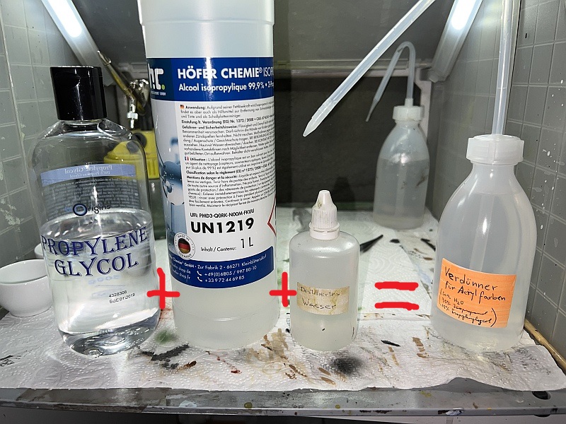

Für Acrylfarben wird immer der Verdünner des eigenen Farbenherstellers empfohen... aber.....
Mit dem Airbrush funktioniert (für mich) mein eigenen Verdünner für ALLE Acrylfarben einfach klasse (ist ja auch nicht mein Rezept, ich habe sie irgendwo in Youtube vor einigen Jahren gefunden). Ich muss nicht X-mal Fläschen verschiedenen Hersteller kaufen.
Der Vorteil: Ein Verdünner für ALLE wasserbasierte Acrylfarben, der einfach Klasse funktioniert und viel Frust spart:
Getestet mit (Revell aquas, MIG Acrylic Colors, Vallejo Model Color, etc, AK Acrylcolor und 3 Gen)
40-50% Wasser
30-40% Isopropanol 99.9%
10-15% Propylenglycol (Trocknungsverzögerer bzw retarder >> wenn zu viel, dann trocknen die Farben nicht!)

Bobi hat geschrieben: Do 16. Dez 2021, 22:08 Ich benutze auch destilliert Wasser, aber wozu denn Spiritus?
Alkohol (egal ob nun Spiritus, reines Ethanol oder Isopropanol) verbessert die Fließeigenschaft des Lacks. Frag mich jetzt nicht, warum, ich bin kein Chemiker. Aber beim Airbrushen, vor allem mit feiner Nadel, ist das merklich von Vorteil. Nebeneffekt ist, wie schon geschrieben, dass die Farbe schneller trocknet, da Alkohol schneller verdunstet. Um dem entgegenzuwirken, kann man einen Trocknungverzögerer, z.B. Propylenglycol zugeben.
Beim Pinseln dagegen verwende ich auch nur Wasser zum Verdünnen (und zwar mittlerweile schnödes Leitungswasser, ich konnte keinen vorteiligen Effekt durch destilliertes Wasser feststellen). Wobei ich zugegebenermaßen meist nur bei kleineren Details zum Pinsel greife, viel mache ich mit der Airbrush. Da nehme ich eine ähnliche Mischung wie von Argento beschrieben.
