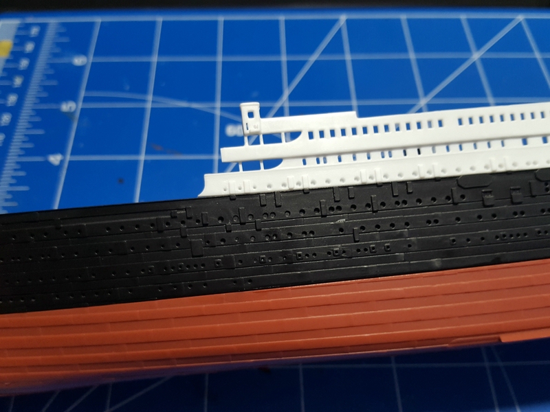

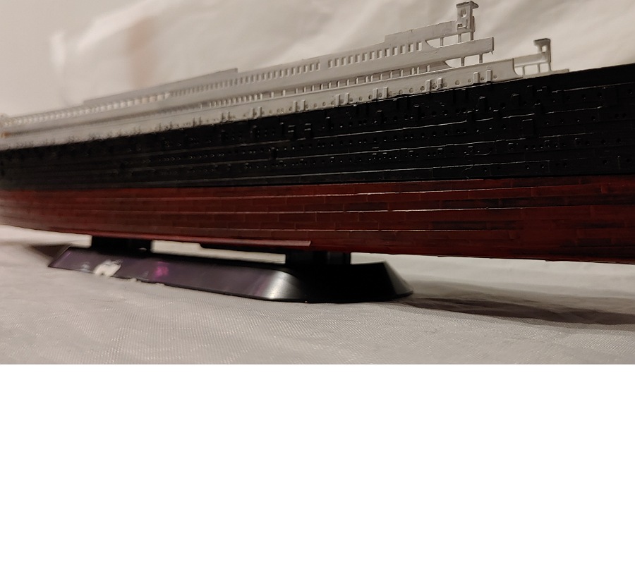

@Nick - du bist also am "Hervorheben" der Details?! Mit was hast du da gearbeitet?
Ich überlege auch schon, insbesondere bei diesen Fensterfronten noch hand anzulegen..
weiß nur noch nicht so recht wie.
Vielleicht könne ja mal die "Profis" hier im Forum helfen - wie bekommt man denn, vorallen im schwarzen Bereich,
die Fenster besser hervorgehoben. Weiß ist wahrscheinlich zu viel des Guten?
VG Christian
DerSchiffeFreak
Beiträge: 132
Registriert: Sa 25. Sep 2021, 11:12
Wohnort: Nürnberg
Has thanked: 1 time
Hallihallo!
Ich habe mir einen "wash" zusammengemischt aus schwarzer Aqua Farbe und viel Wasser, das ganze aufgetragen und gut verwischt, ich bin noch nicht ganz zufrieden mit dem resultat da sich manche Bullaugen im Kontrast viel zu sehr voneinander abheben...
Was den schwarzen Bereich angeht, so bin ich da auch etwas ratlos wie man details hervorheben könnte, andererseits frage ich mich inwiefern man da überhaupt etwas hervorheben sollte,mir reicht er so komplett...
Mfg Nick

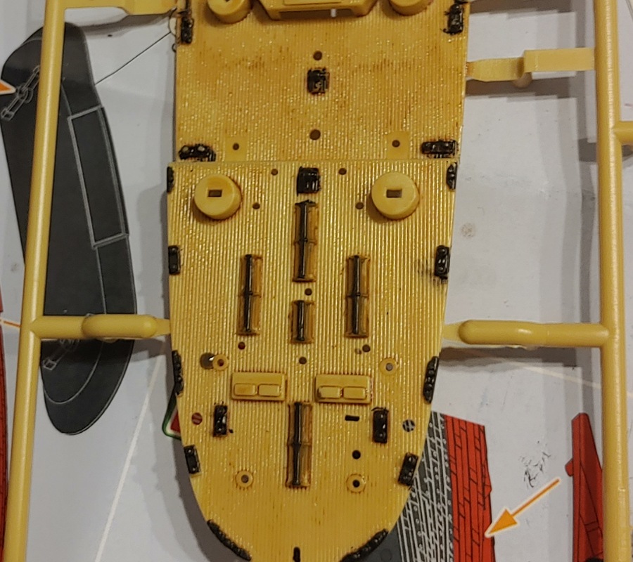

Wir sind noch nicht bei den heutigen Teilen - erste Decks - angekommen; wir haben uns gestern ein wenig mit den Beibooten beschäftigt.
Heute hatten wir keine Zeit zum Bauen....
043 Tür 13_klein.jpg (263.78 KiB) 3733 mal betrachtet
045 Tür 13_klein.jpg (285.46 KiB) 3733 mal betrachtet

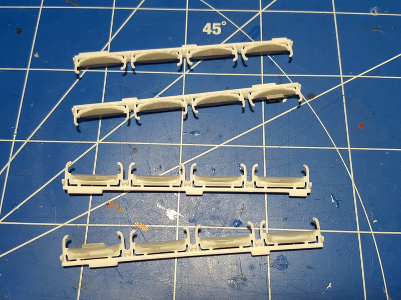

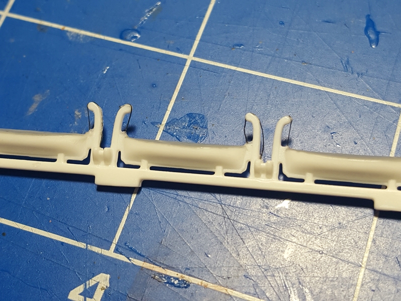

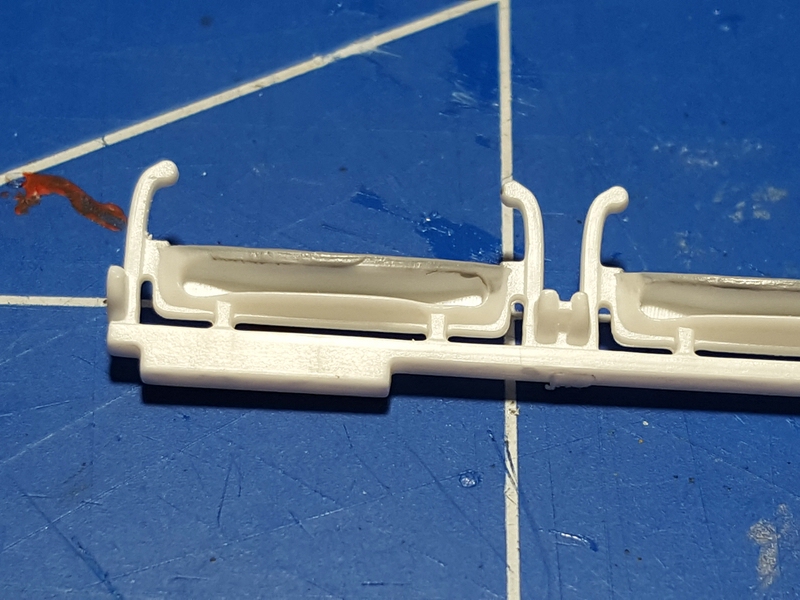

Allerdings habe ich mal eine Frage....
Wird man diese Hohlräume in den Beibooten später noch sehen können??? (warum macht man solche Bauteile????)
047 Bau_klein.jpg (362.51 KiB) 3733 mal betrachtet
048 Bau_klein.jpg (282.54 KiB) 3733 mal betrachtet

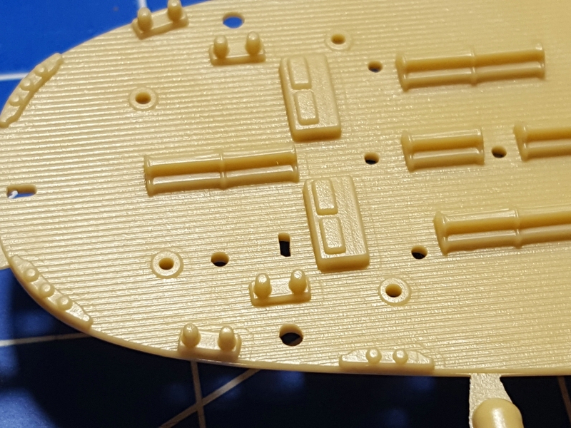

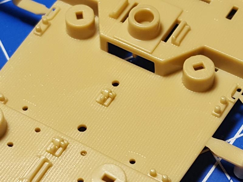

Zu Tür 13: erste Decksteile.
Ich finde, die sehen recht gut aus; wir haben Plankenstruktur (leider ohne Unterbrechungen als durchgehende Linien...)
feine Details auf den Decks - Poller, Sitzbänke, Deckshäuschen...) ich finde für diesen Massstab in Ordnung.
Mal sehen, wie die Detailbemalung wird? Darf bestimmt der Papa machen, da doch ziemlich klein die Teile...

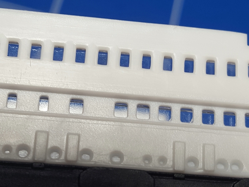

Weiterhin haben wir uns entschieden, die Fenster der weißen Deckebenen zu "verglasen". Dazu habe ich Klarsichtmaterial geschnitten und eingeklebt. Foto dazu liefern wir noch nach.
VG Christian
Beiträge: 2823
Has thanked: 105 times
"Wie bekommt man denn, vor allem im schwarzen Bereich,
die Fenster besser hervorgehoben. "
Ich habe mal eine Titanic, von REVELL, für einen Kumpel gebaut.
Die schwarzen Seitenteile hatte ich mit Hellgrau trockenbemalt, aber nur gaaaanz sachte und mit absolut wenig Farbe am Pinsel.
So wurden die erhabenen Stellen hervorgehoben aber nicht mit Grau das Teil zugedeckt.
Leider habe ich kein Foto davon :(

Ich nehme an, dass die Löcher in den Flanken der Beiboote zum Schiff selbst deuten / so angebracht werden. Ein Blick in die Bauanleitung löst das Rätsel bestimmt ;) Ich kann es mir nicht vorstellen, dass das später zu sehen bleibt.

@IchBaueAuchModelle - vielen Dank. Ja, diese "Löcher" meine ich.
Ja die Bauanleitung... die lässt mich leider etwas im Regen stehen...der Beibootsatz vorn
wird wohl von einem weiteren Aufbau verdeckt; aber der Satz weiter hinten?!?! da sieht es mir fast so
aus, als ob man da auch die innenliegende Seite dieser Boote sehen wird... hmmm.... muss ich mal noch überlegen
@Oliver Bizer
Vielen Dank für deinen Tipp. Mit Trockenmalen bekommt man die erhabenen Deteils herausgearbeitet. Ok.
Und wie kann man das "Innere" der Bullaugen noch etwas betonen?

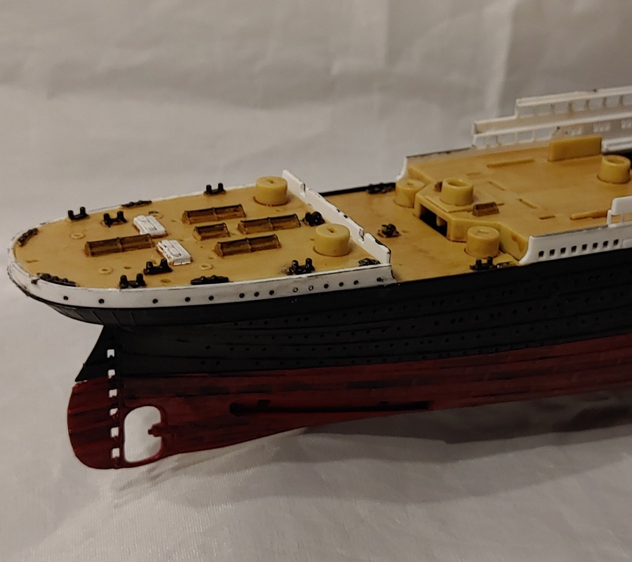

DerSchiffeFreak
Beiträge: 132
Wohnort: Nürnberg
Has thanked: 1 time
Moin moin!

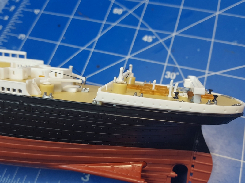

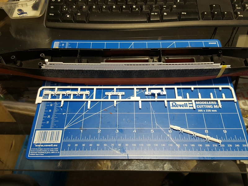

Zwischenstand bei mir:
Mfg Nick

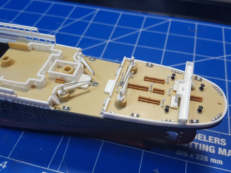

auch bei mir gibt es endlich mal was Neues vom Bau. Heute Nachmittag haben wir uns mal wieder hingesetzt.
Meine Tochter hat ein wenig Farbe ins Spiel gebracht;
064 Bau_klein.jpg (289.68 KiB) 3633 mal betrachtet
ich habe mich an den Beibooten "vergriffen"..
(der Schifflebauer kanns nich sein lassen... :lol: )
065 Bau_klein.jpg (360.88 KiB) 3633 mal betrachtet

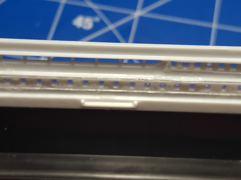

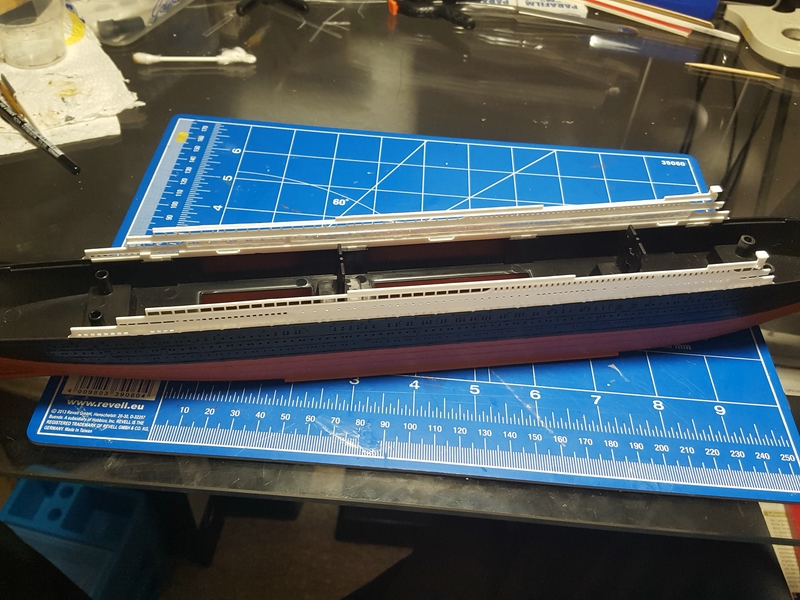

Und ich liefere mal 2 Fotos zur "Verglasung " nach. Man kann es ein wenig erahnen...
067 Bau_klein.jpg (247.76 KiB) 3633 mal betrachtet
068 Bau_klein.jpg (220.69 KiB) 3633 mal betrachtet
066 Bau_klein.jpg (348.97 KiB) 3633 mal betrachtet

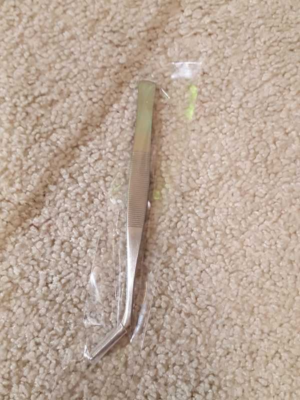

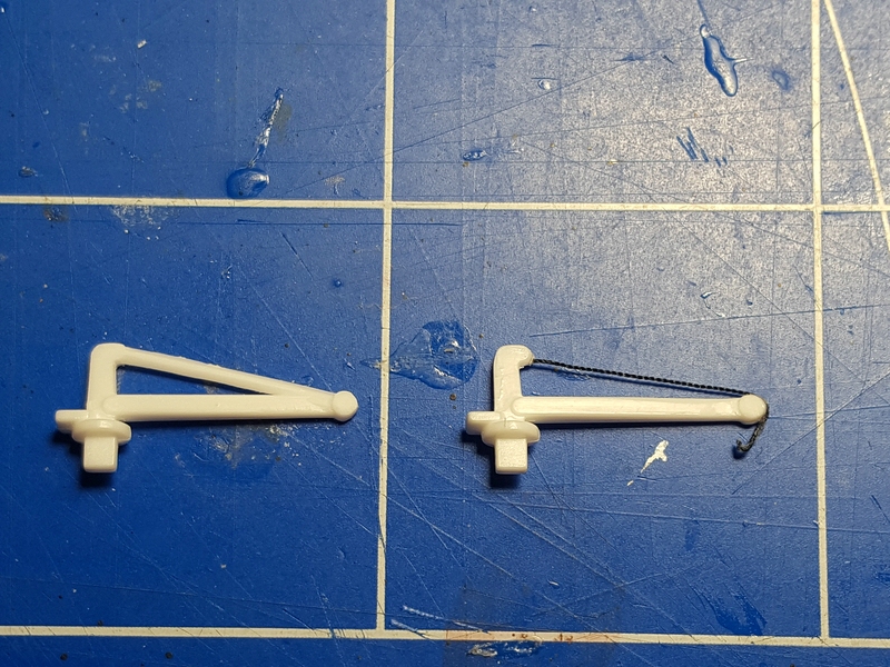

Tür 17 - ein weiteres Revell Werkzeug.... eine Pinzette.
062 Tür 17_klein.jpg (296.68 KiB) 3633 mal betrachtet
063 Tür 17_klein.jpg (369.79 KiB) 3633 mal betrachtet
Ich hoffe mal, dass wir am Wochenende noch etwas mehr schaffen...Bauteile haben wir ja nun genug.

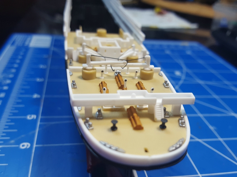

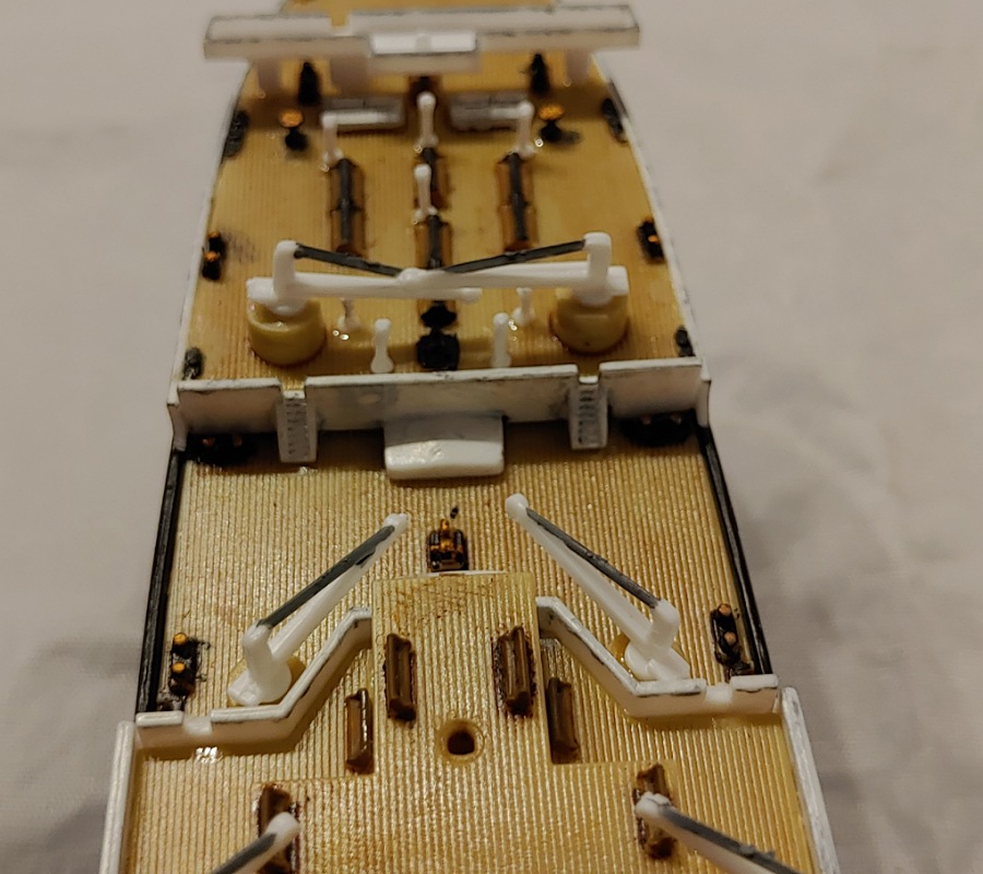

@DerSchiffeFreak
Hast du die Decksteile schon fest eingebaut?
Wir haben uns ein Bauvideo bei youtube angesehen, und dort gesehen, dass die beiden Erbauer ein paar Probleme hatten,
die vielen kleinen Decksteile zu platzieren/montieren, nachdem die Decks im Rumpf eingebaut sind.
Aslo so mit dem Rankommen oder auch dem Festdrücken...
Ich wollte daher möglichst viel erst auf dem Decksabschnitt montieren und dann im Rumpf einbauen.

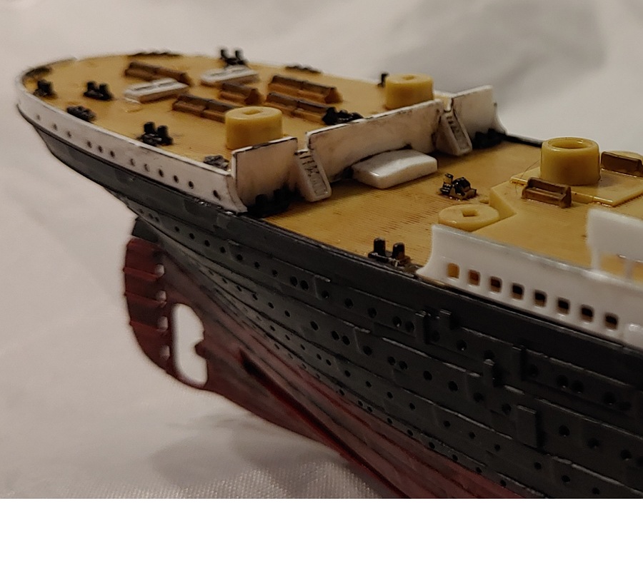

Deine Alterung wirkt an manchen Stellen ein wenig heftig. Bleibt das so oder nimmst du nochmal etwas weg?
VG Christian

@Bastlerchris,
Bullaugen kannst Du schön zur Geltung bringen indem Du die die Innenseite des Rumpfes mit weissem Sprühlack sprühst. Am besten die Rumpfseiten senkrecht fixieren und dann von innen sozusagen durch die Bullaugen sprühen. Wenn dir einmal zu wenig ist, kannst Du das natürlich wiederholen, warte aber bis der Lack trocken ist.
Bitte nicht auf die Seite legen wo die Bullaugen sind. Evtl. Hast Du dann Sprühnebel auf der Aussenseite

@ der Schiffefreak
Ich finde , dass Du mit der Alterung ein wenig "zu viel des guten tust".
Was am Unterwasserschiff richtig gut aussieht ist an der Wand zum Achterdeck einfach zu viel. Die Titanic war neu, soviel "Schmutz" wird sich in der kurzen Zeit kaum angesammelt haben.
Übrigens, eure Idee mit dem Parallelbau find ich echt gut. Bin gespannt auf eure fertigen Werke.
Sokrates
DerSchiffeFreak
Beiträge: 132
Wohnort: Nürnberg
Has thanked: 1 time
@Bastlerchris Nun,ich habe mich an der bauanleitung orientiert...ändern kann ich es jetzt auch nicht mehr ,ist alles schon verklebt :lol:
@Admiral Hornblower
Was das Weathering angeht, so hast du möglicherweise recht. Es ist auch teilweise ein sehr übertrieben starker kontrast.Nicht was sich nicht mit ein paar weißen Pinselstrichen in Ordnung bringen lässt, würde ich sagen!
Mfg Nick

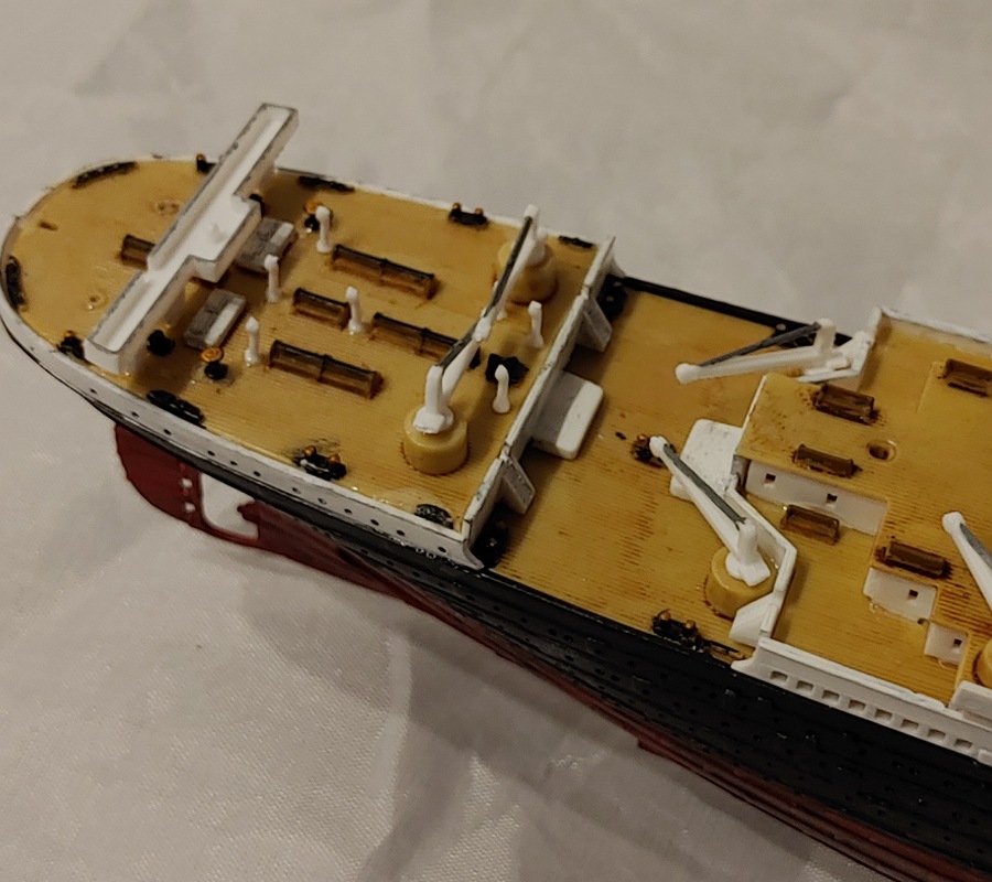

Moin zusammen!
Auch ich melde mich wieder...
Ich habe heute eine Menge Dinge gemacht. Zuerst einmal die oberen Decks der Titanic in einem glänzenden Weiß ohne Schmutz oder Dreck erscheinen lassen. Auch wenn das nicht allzu einfach war, denn obwohl ich bisher immer nur gute Erfahrungen mit Revell Aqua Farben gemacht habe , war das heute ein totaler Reinfall. Auf den Fotos wird man es vielleicht nicht so gut sehen aber wenn man sich das modell in natura näher an schaut kann man sehen dass die Farbe miserabel aufgetragen ist, und das obwohl ich sie mehrschichtig aufgetragen habe.Das Zeug wollte einfach nicht am Schiff haften bleiben. Dann habe ich auch noch das farbdöschen umgestoßen und es hat den Ständer eingesaut. Was aber nicht allzu schlimm ist da ich diesen ja noch nicht angemalt habe.Außerdem wurden noch die hintere Brücke und die Kräne installiert. Beim Anbau der kleinen "Poller", sind mir 2 abhanden gekommen. Einfach aus der Pinzette raus geflogen.... Was tun? Ehrlich ich weiß es nicht ,die sind jedenfalls weg...hier jetzt mal die Bilder.
Mfg Nick

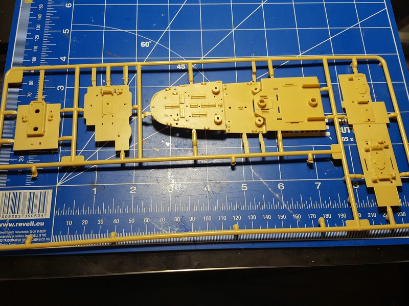

und Tür 19 - der vorletzte Spritzling (nun fehlen nur noch die Verkleidungen der Schornsteine und die Schiffsschrauben)
071 Tür 19_klein.jpg (274.09 KiB) 3563 mal betrachtet
072 Tür 19_klein.jpg (285.62 KiB) 3563 mal betrachtet

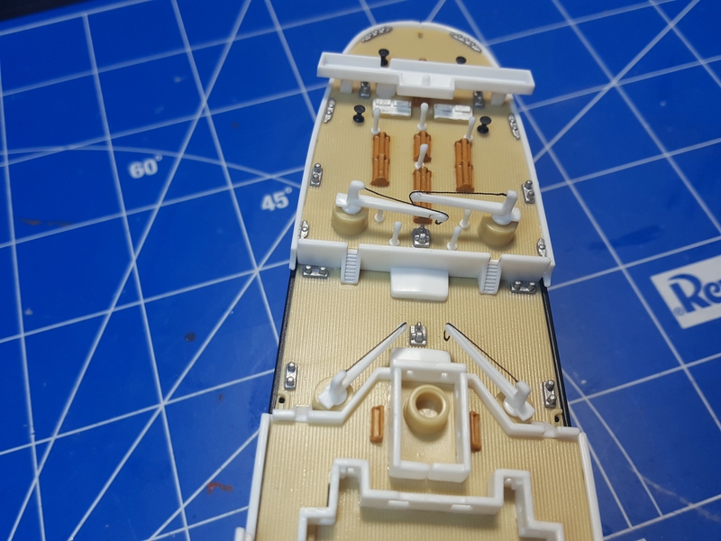

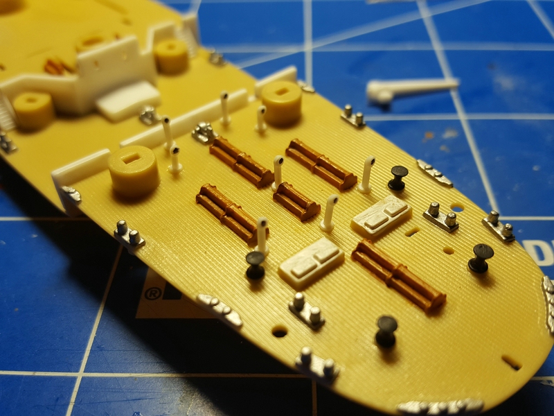

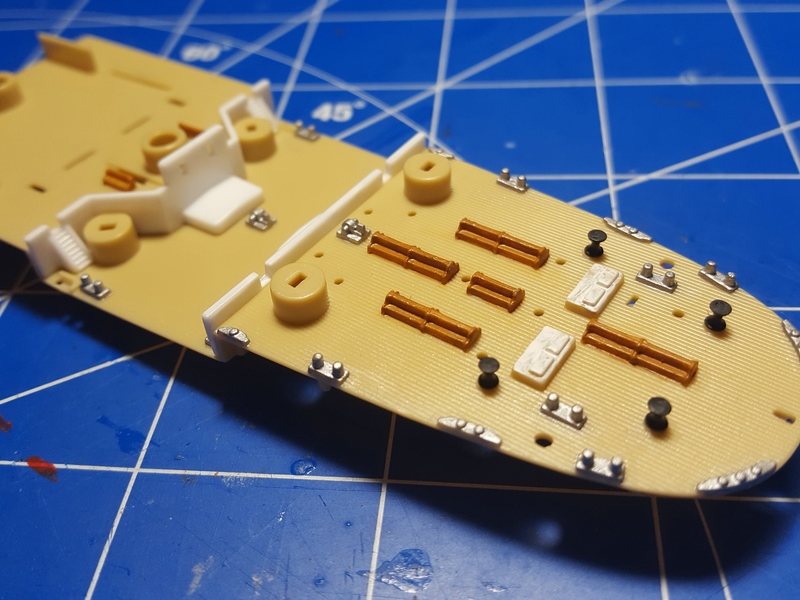

Dann hier unser aktueller Bauzustand - das Deck des Hecks ist soweit vervollständigt.
Ich habe es mal Probe gesteckt - aber wir werden es morgen erst richtig einsetzen und verkleben...
075 Bau_klein.jpg (403.82 KiB) 3563 mal betrachtet
076 Bau_klein.jpg (288.45 KiB) 3563 mal betrachtet
077 Bau_klein.jpg (243.14 KiB) 3563 mal betrachtet
078 Bau_klein.jpg (288.12 KiB) 3563 mal betrachtet
079 Bau_klein.jpg (263.81 KiB) 3563 mal betrachtet
@DerSchiffeFreak
Oh oh... ja dieses Weiß! Eine verdammt undankbare Farbe. Das Problem kenne ich auch. Daher werde ich hier bei der Titanic nur das nötigste mit Weiß bemalen. Ich habe mal einen Airliner gbaut, bei dem habe ich Weiß seidenmatt mit der Airbrush lackiert...das sah sogar recht gut aus; aber mit Pinsel...
Du schreibst, dass die Farbe nicht hält? Hast du die Bauteile vorher mal mit Spüli abgewaschen? Ich habe das mal gemacht, weil unser Braun für die Sitzbänke auch nicht richtig haften wollte..es lief regelrecht "weg".. nach dem Abwaschen war es etwas besser.
@Admiral Hornblower
Danke für deine Anmerkungen. Nicht so schlimm mit deiner "Falschbeobachtung" . Habe ja nicht so gute Detailfotos gemacht.
Allerdings bin ich nach wie vor am Überlegen, ob ich ein hellgraues / hell blaugraues Wash für die Bullaugen versuchen soll??
VG Christian
