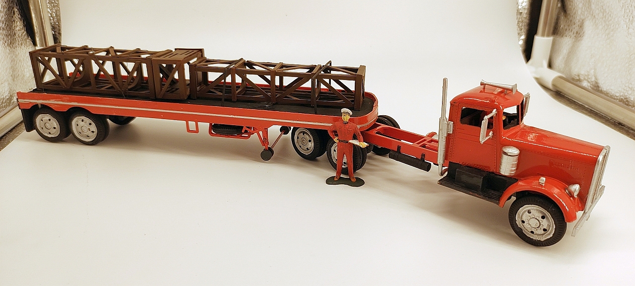

Das erste Modell ist mittlerweile fertig und sieht fürs "erste Mal" gar nicht so schlecht aus.
Wie gesagt, ein Bausatz von 1980. Maßstab steht nicht drauf, ich schätze mal etwa 1:67 oder so.. Ist ein sehr simpler Bausatz mit Rädern aus Spritzguss und ohne Chrom- und Klarsichtteilen. Habe mich entschlossen, die Fenster auch nicht "nachzurüsten".

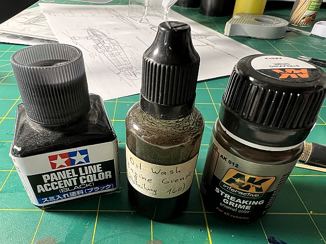

sorry ich habe es alles unversändlich geschrieben... damit meine ich, Emailefarben sind gegen Lösemittel und losemittelhaltige Präparaten besonders Sensibel.
Ein Wash mit Terpentinersatz/White spirit... (und alle lösemittelhaltige Washes, wie die unten auf dem Foto) würden dein Malarbeit mit Emailefarben ruinieren. Es sei denn, da hast der Paintjob mit farblosen Acryl- oder Glanzlack versiegelt...
Ich benutze häufig Emailbasierte metalfarben auf Lacken oder Acryls zur trocken Malen (drybrushing), für Verwitterungseffekte etc... wenn das Ergebnis mir nicht gefällt, kann ich alles einfach mit Terpentinersazt und ein Papiertupfer alles korriigeren und nochmal versuchen... weil Terpentinersazt auf Acryl- und Lackfarben nicht so agressiv wie bei Emailefarben ist....
