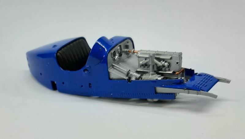

Ein kurzes Update zum Bugatti. Ich habe die Karosse lackiert und den Sitz auch. Allerdings habe ich den Sitz in Schwarz seidenmatt lackiert und nicht in dem Braun aus den Bauplan. Das Braun gibt es nicht mehr im Revell Programm. Schwarzes Leder..... kann man machen, oder?
Guckst du....:
Da alle anderen Fotos irgendwie unscharf waren, nur ein Foto :? . Zum nächsten Update gibt es dann mehr.

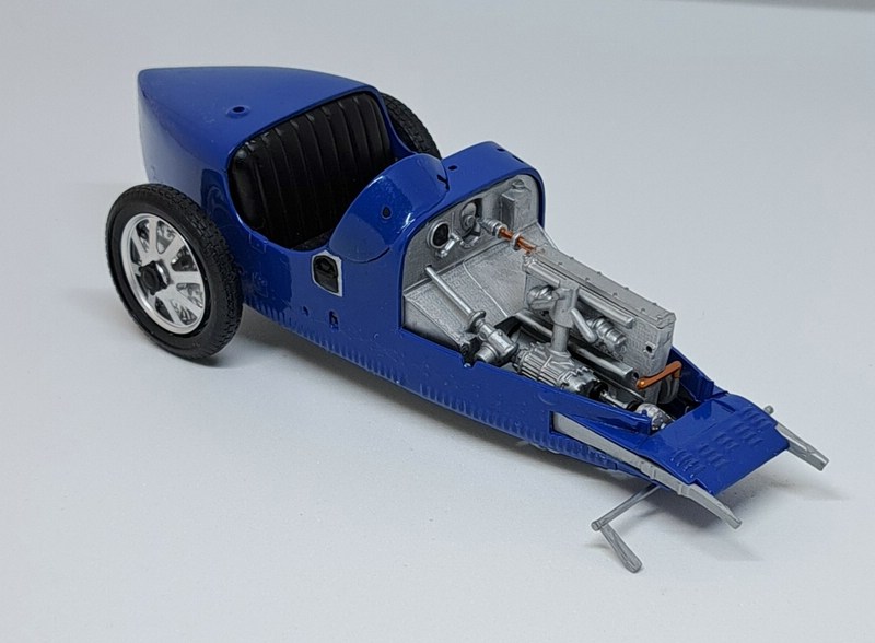

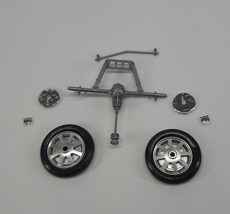

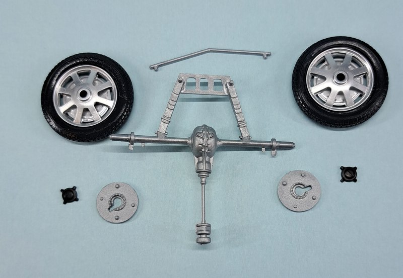

Die Hinterachse ist fertig lackiert und zusammen gebaut.....:

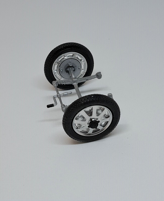

Gleiches passierte mit der Vorderachse.....:

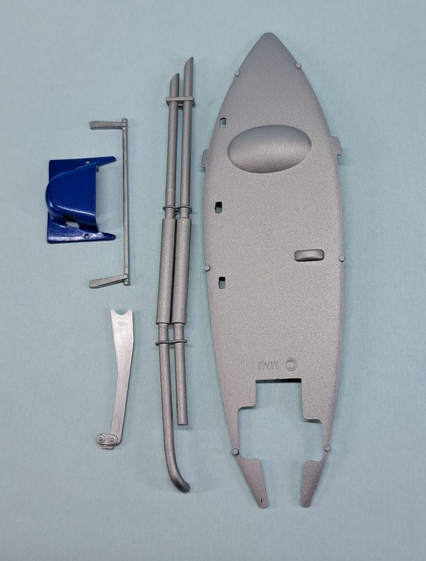

Weiter ging es mit Teilen des Unterboden und Auspuffanlage....:
...die gemäß des Bauplan lackiert wurden.....:

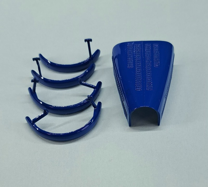

Da ich gerade blaue Farbe in der Pistole hatte, habe ich folgende Teile (Motorhaube und Radbleche) gleich mit lackiert.....:

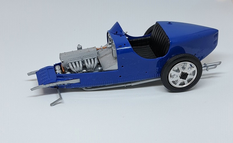

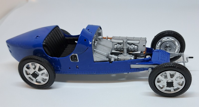

Nach dem trocknen wurden die Karosse mit der Hinterachse und dann dem Unterboden zusammen gebaut......:
Tja..... man (ich) merkt das ich über ein Jahr nicht mehr gebaut habe. Da gibt es doch die ein oder andere Unsauberkeit, die ich nacharbeiten muss. :?
Dann habe ich mal die Vorderachse drunter gelegt, um zu sehen wie das wirkt.....:
Fest angebaut wird die aber erst später.

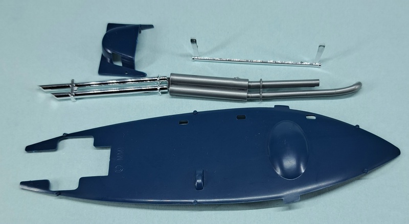

Weiter geht es mit Teilen für vorne rum......:
Die Haube ist ja schon fertig.

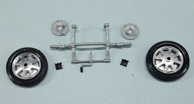

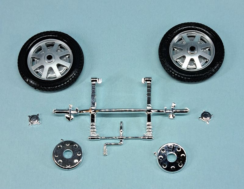

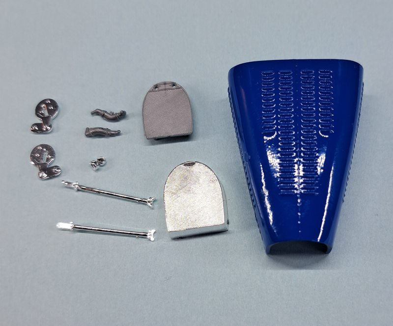

Unschlüssig bin ich mir bei der Farbe des Kühler und später der Lampen. Lass ich die in Chrome oder nehme ich Farbe der Räder. Meiner Meinung nach will das Chrom nicht so ganz passen.
Liebe Kollegen..... was meint ihr dazu?

Eine Frage vorweg, das Blau auf den Teilen, ist das pur oder mit Klarlack überzogen?
Zum Chrom: wenn es dir zu glänzend ist, den zieh doch mit der Airbrush #90 oder #99 darüber. Dann hältst du die Teile einmal zusammen, wenn es nicht gefällt, kannst du mit Spiritus -i.d.R. ohne Schaden am Chrom- die Farbe wieder abwaschen/spülen.
Re: Bugatti 35 B "Grand Prix", Monogram 1/24 (77001)
Verfasst: So 25. Dez 2022, 15:53
von paul-muc
Die Kühlereinfassung ist außen verchromt, also nicht nur silber. Der Einsatz ist mattschwarz.
Das Teil waagerecht legen und gut verdünntes Aqua Color darauf auslaufen lassen.
Die Scheinwerfer sind in blau, nur der vordere Ring zur Einfassung der Gläser ist verchromt.
Die Stoßdämper (in Bild 128 links) haben ebenfalls Wagenfarbe, d.h. sie sind blau.
Am Auspuff noch die Enden schwärzen.

Ich werde die Kühlereinfassung Chrome lassen. Allerdings sind an der Seite der Einfassung die Ansätze des Spritzlings. Ich hoffe, das ich das mit meinem Chromestift hin bekomme.....ansonsten...... entchromen, säubern, Glanzschwarz grundieren und Alclad Chrome drüber
(viel Arbeit :( ).
Bei den Lampentöpfen habe ich beides gefunden, nur Chrome oder Blau Chrome. Ich werde die in "nur" Chrome machen.

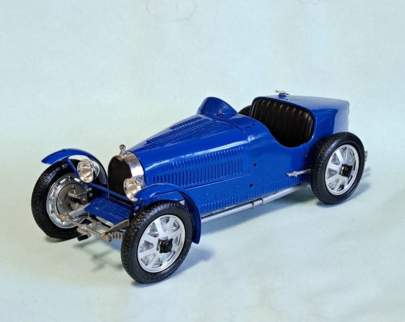

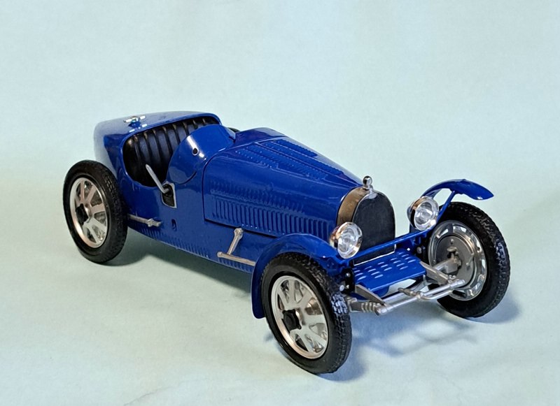

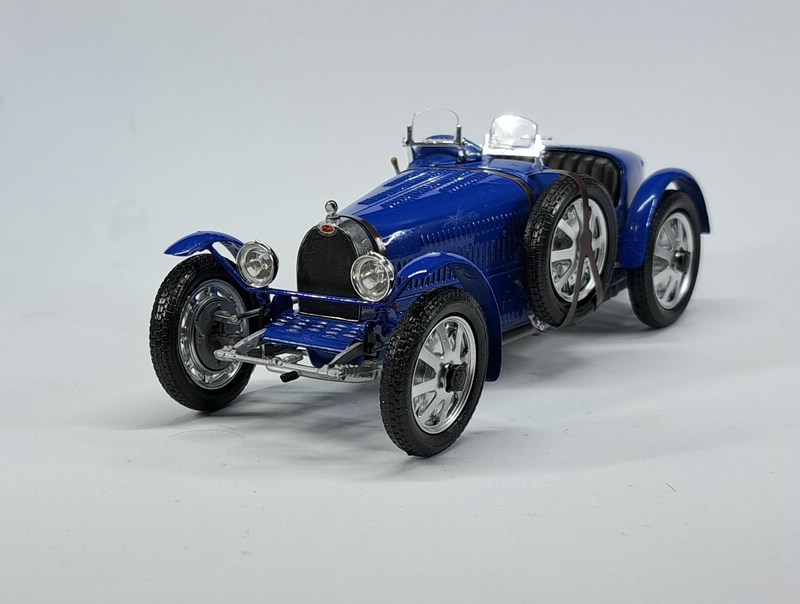

Tja, mein Bugatti gehört dazu. Mein Bugatti war fast fertig.... ich wollte letzte Teile ankleben...... da rutsch mir meine Kleberfläschen weg, ich greif schnell hinterher und dabei tropft Klebstoff auf das Modell..... :( :?
Auf den Fotos sieht man das nicht so sehr (ein bisschen an der krümmung der Motorhaube), zeigt aber den Bauzustand, wo es passiert ist......:
Ich hatte noch die Hoffnung den Kleber vom Klarlack runterpolieren zu können...... Fehlanzeige.
Es wurde eher schlimmer.... :thumbdown:
Naja, um das zu reparieren hätte ich das ganze wieder auseinander bauen müssen, entlacken und komplett neu lacken. Dazu hatte ich dann gerade keine Lust, weil Frust.
So habe ich die paar restlichen Teile dran gepappt und dann das Modell hoch, weit, ganz hinten gestellt....... falls ich doch noch mal Lust bekomme..........
Ein letztes Foto.....:

Hi Dirk, auf den Bildern sieht dein "Unfall" nicht so schlimm aus.
Ich hätte den Versuch mit Klarlack noch einmal gemacht. Die betroffenen Stellen mit einer Schicht Klarlack versehen und danach ganz fein anschleifen und polieren.
Auf den Bildern sieht er sehr gut aus :thumbup:

bis auf den Unfall, sehr sehr sauber gebaut :thumbup:
Bezüglich Reparatur des Klebstoffschadens,
bin ich ganz auf Berts Seite.
Wäre ein Versuch wert.

Hallo Dirk,
dein Bugatti ist wirklich ein kleines Schmuckstück geworden. Trotz Kleberunfall. :respekt:
Ich hätte eine Idee für die Motorhaube. Ich weiß nicht, wie gut das hier umsetzbar ist. Der Motor ist doch sehr hübsch. Vielleicht sägst du die Motorhaube vorsichtig längs in der Mitte durch und klappst die betroffene Seite hoch?

Wenn das Missgeschick nur auf der Motorhaube passiert ist, könntest du sie doch als separates Bauteil entlacken, die Stelle verschleifen und die Haube noch einmal spritzen.

Hi Dirk,
solche Misgeschicke kenne ich nur zu gut (Beispiel), man möchte am liebsten alles an die Wand klatschen. Ich finde ebenfalls, dass der Lackschaden beim Bugatti kaum auffällt (auf den Bildern). Mein Tipp: ein paar mal drüber schlafen und dann mit frischem Elan nochmal ans Werk, sonst ärgerst du dich ewig. Ich finde nämlich, der Wagen ist ansonsten klasse geworden :thumbup:
