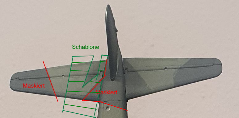

Hier mein aktuelles Werk.
Email Farbe:
3. Model ever und nun mit einer Airbrush mit doppelaction das erste Mal:)
Kann ich meine Fehler am heck zB nochmal drüberlackieren oder sieht man das dann extrem ?

Wenn du deine Farbe wieder genauso vorbereitest, wie beim ersten Mal, dann wird man es kaum sehen, farbtechnisch.
Schwierig wird es, wenn du es anders verdünnst, oder nicht ordentlich aufrührst.
Ausbessern würde ich auch nicht mit dem Pinsel.
Kommen dort Decals drauf? Vielleicht kannst du es auch damit vertuschen.
Mir wäre es nicht aufgefallen, wenn du es nicht extra geschrieben hättest. Aber ich bin kein Maß der Dinge...

Das Problem an Heck sehe ich nicht, dafür aber die unsauber geklebte Kanzel. Kannst du da noch korrigieren?
Was das Nachspritzen angeht, so wird das Grün auf dem dunklen Untergrund dunkler, als wie ursprünglich auf der hellen Grundiererung. Es ist also wahrscheinlich, dass du eine neue Grünschattierung bekommst. Ist mir jüngst bei der BV 138 passiert.

Kann versuchen die noch zu schieben. Evtl.
Gugg mal am linken hinteren Flügel, da siehst einen fehlsprüher
Re: Airbrush mit maskingtape
Verfasst: Mo 18. Okt 2021, 13:36
von paul-muc
Ich würde zunächst die roten markierten Bereiche abkleben und dann eine Schablone mit dem entsprechenden Ausschnitt (grün) zum Ausbessern verwenden. Zunächst dicht über der Oberfläche zum Anpassen der Farbe nur in diesem Bereich, dann mit größer werdendem Abstand für einen weichen Übergang zum Rest. Die kleinen Patzer auf der anderen Seite kannst du wohl mit etwas Alterung kaschieren.

Klingt nach einem Plan, aber wir altere ich den Lack?

Mit "Alterung" des Lacks habe ich mich wohl altertümlich ausgedrückt. Die Leute nennen das auf neudeutsch "weathern". Einfach ein Farbabplatzer hier und da.
Bei der dunklen Fehlfarbe ist mir noch eingefallen, dass man die oberste dunkle Farbe vielleicht zunächst leicht abschmirgeln könnte. Dann kommt die hellere Farbe durch und du brauchst nicht so dick nachzuspritzen, damit die hellere Farbe dann deckt.
Als Klebeband verwende ich auch normales Tesakrepp. Du schneidest ein Stück in ausreichender Länge von der Rolle. Dann pappst du den Streifen ein paar Mal in die Handfläche, um die Klebekraft zu verringern. Anschließend klebst du den Streifen auf deine Schneidunterlage und schneidest mit Skalpell oder Bastelmesser einen Streifen von ca. 2 mm Breite ab. Für einen geraden Schnitt verwendest du ein Stahllineal. Den Streifen klebst du entlang der geraden Kanten auf die dunklen Flächen. Zum Abdecken der ganzen Flächen brauchst du kein Klebeband. Ich nehme zum Abdecken auch normales Papier, das ich mit einem weiteren Streifen Tesakrepp auf den andern klebe. Es geht ja nur darum, dass sich bei erneutem Spritzen kein Sprühnebel in die falsche Gegend verirrt.
