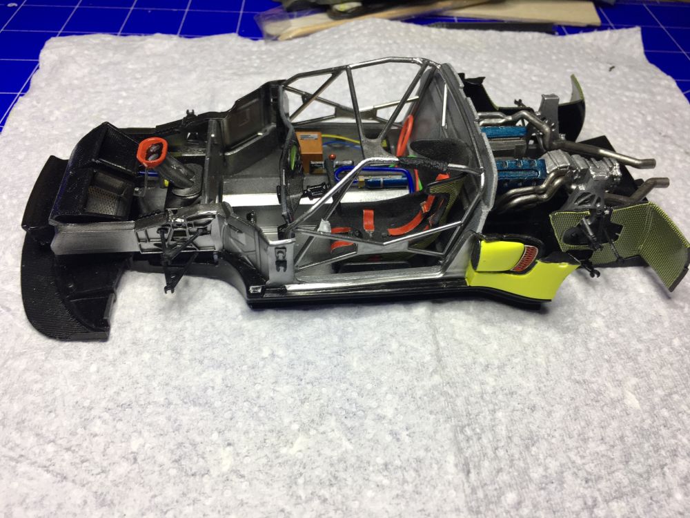

Ein weiteres Update zum Wochenende.

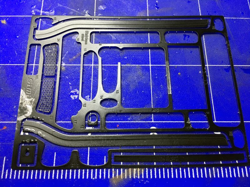

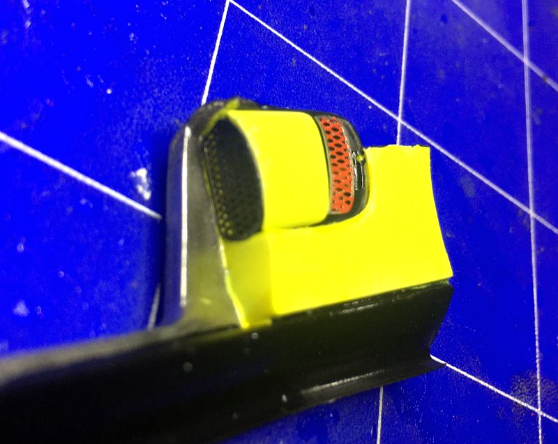

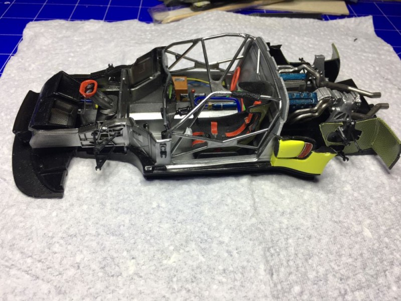

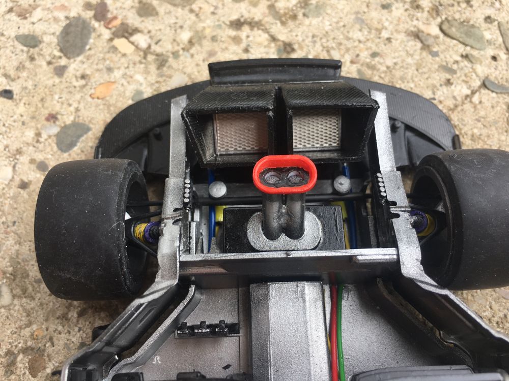

Den Rahmen habe ich fertig und mit Hilfe einiger Klemmen und langer Trocknung montiert. Für jedes Gitter am Fahrzeug gibt es Ätzteile. So z.B. die 2 am Lufteinlauf für die Bremsbelüftung.
Das sich am hinteren Boden 2 Spalten ergeben, hat mich erst mal zum Wahnsinn getrieben. Passproben der Motorabdeckung ergaben aber, dass die Breite der Radkästen so richtig ist. Nach der Sichtung aller Bilder, die ich im Netz von gebauten Ford Gts von Simil gefunden habe, ist es scheinbar einfach so. Da bin ich ganz happy, dass ich es nicht verbockt habe. Ich rede mir jetzt ein, dass dies vorbildgetreu ist.

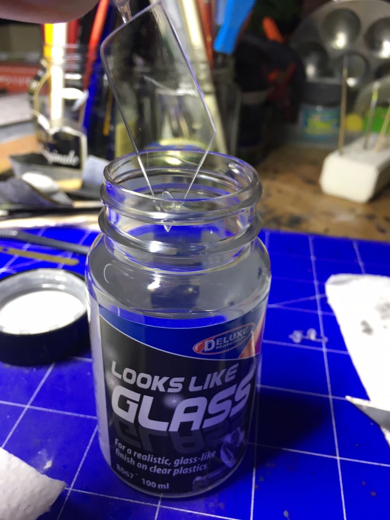

Für die Klarteile habe ich erstmals "Looks Like Glass" verwendet.. Die Ergenisse zeige ich beim nächsten Update.

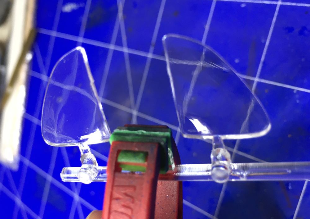

Die Verwendung vom "Looks like glas" hat ganz gut funktioniert.
Leider habe ich beim Einbau dann aber ein Scheinwerferglas verhunzt, dass ich nun erst mal schleifen und polieren muss.
Das Bild ist davor entstanden.

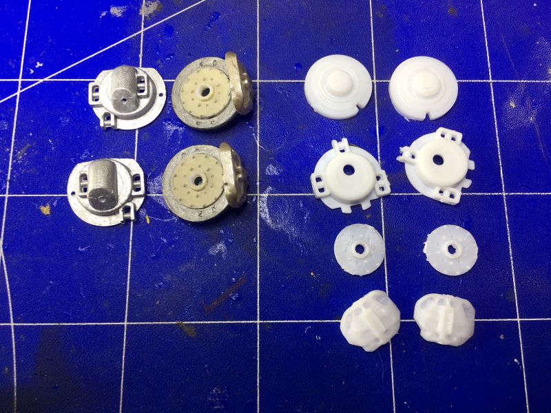

Die Bremsen setzen sich jeweils aus 4 Teilen plus Polycap zusammen. Auch hier ist einiges nachzuarbeiten.
Vorne sind sie schon mal angepinselt, aber noch nicht fertig.

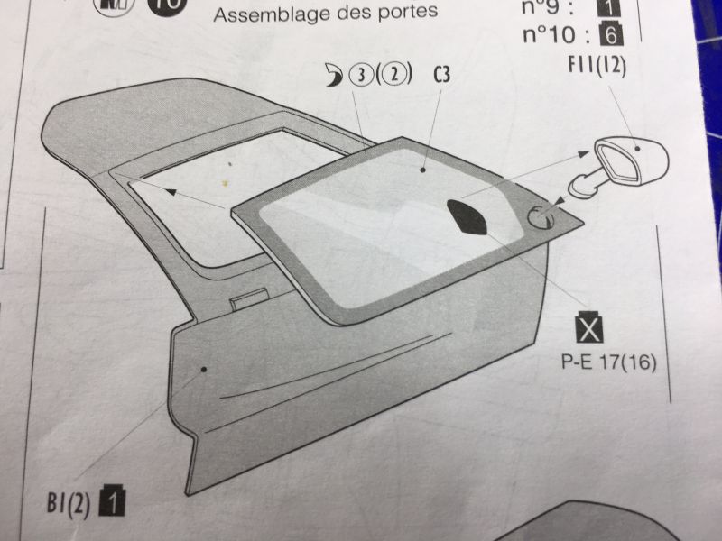

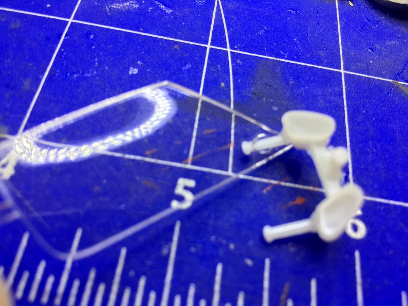

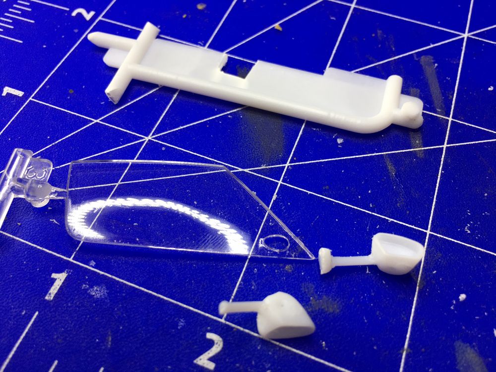

Nach Anleitung müssen die Spiegel in die Scheibe geklebt werden.
Allerdings kann man sie locker durchwerfen, da der Sockel komplett fehlt. Sorry, das Bild ist etwas unscharf.
Drum habe ich am Giessast was ausgeschnitten, das nun mit der Schlüsselfeile passend gemacht wird.
Warum leicht, wenn es auch umständlich geht. Schön sieht man auch die üblichen Sinkstellen am Spiegel.

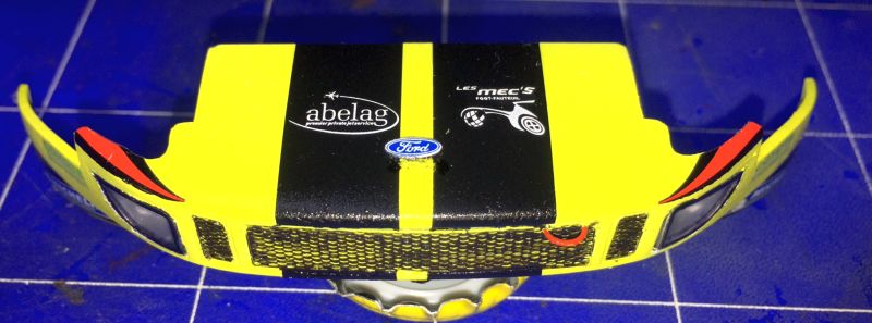

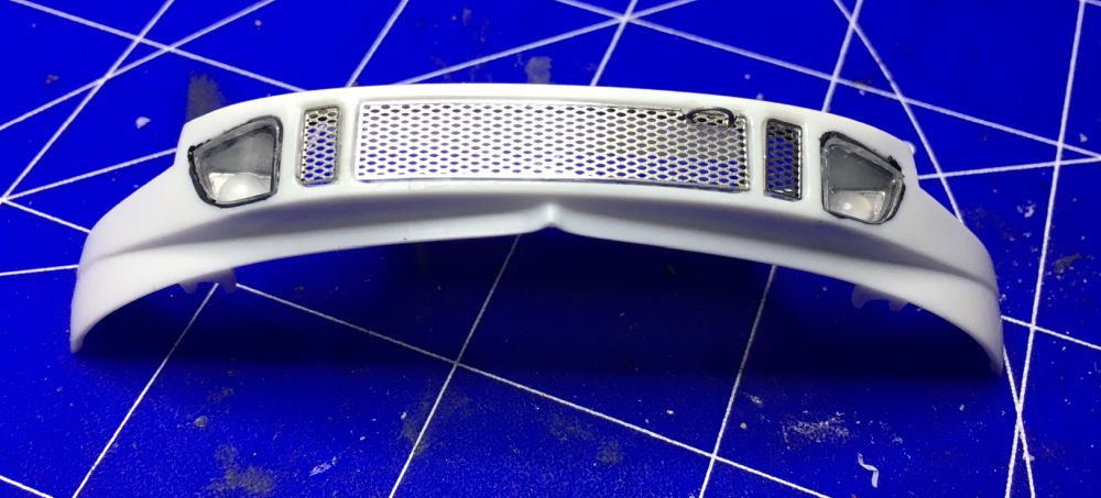

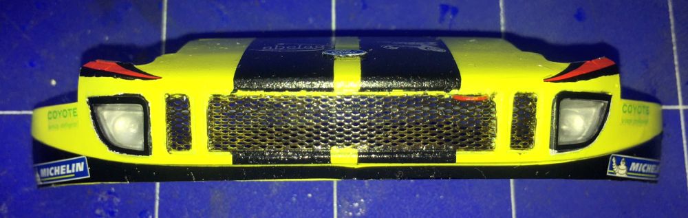

Die Front habe ich nach Anleitung vor der Lackierung mit den geätzten Gittern versehen, um Kratzer zu vermeiden.
Das war dann mal ein Teil, das ohne viel Aufwand zusammenpasste.

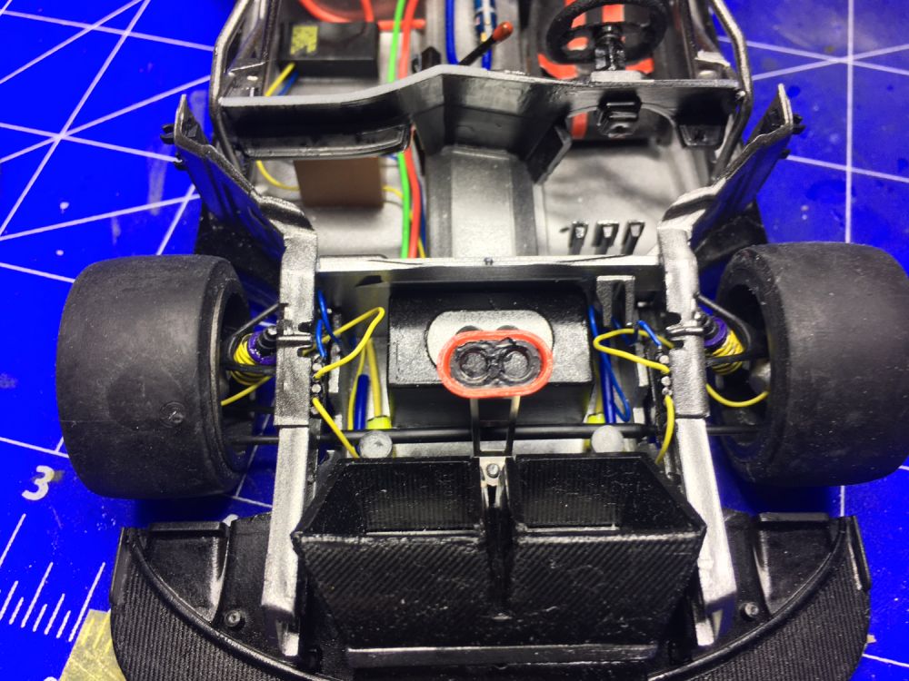

Es ist wieder etwas weiter gegangen mit dem Ford GT.

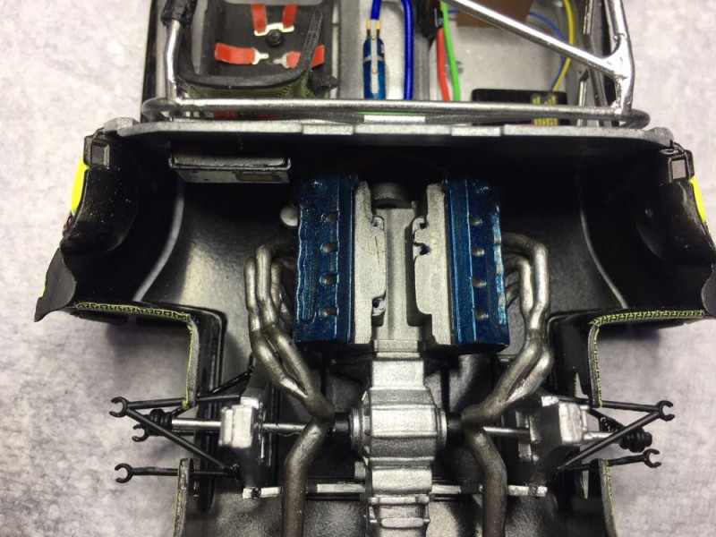

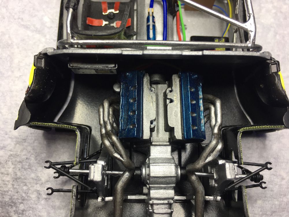

Die aus je 4 Teilen, incl. Metallfedern, bestehenden Federbeine habe ich fertig gestellt und eingebaut. Eine Federwirkung herzustellen ist leider aufgrund der verklebten Radaufhängung nicht möglich.
An den Vorderrädern war die Montage kein Problem, hinten allerdings wollte es überhaupt nicht passen.
Nach etlichen Versuchen und 2 Tagen Pause, habe ich dann hinten die Räder, Bremsen und Radaufhängung verklebt. Nur so habe ich eine korrekte Ausrichtung hin bekommen.
Ist aber egal, da ich den Flitzer ja nicht bespielen möchte. Da können die Räder auch feststehen.
Dafür habe ich dann noch ein paar Bremsleitungen zugefügt.
Vorher:
Nachher:

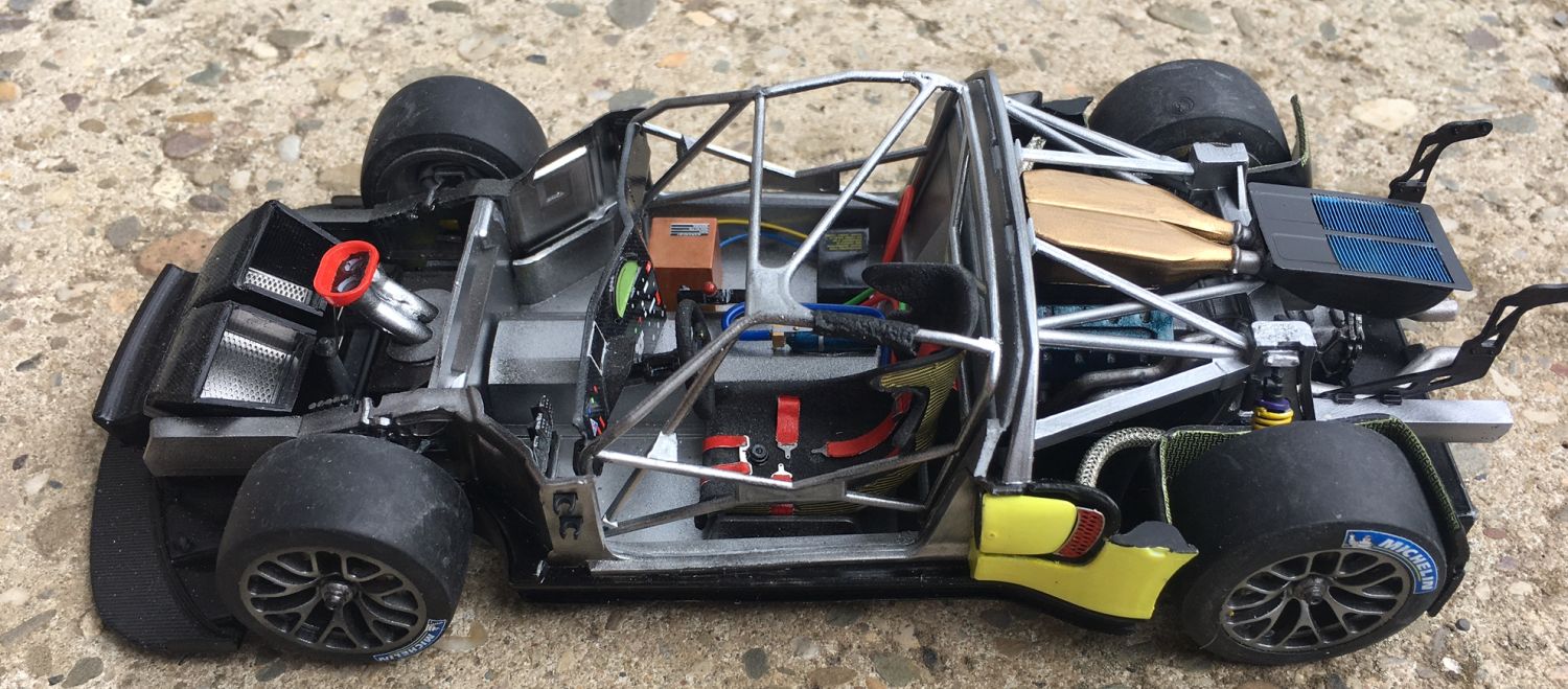

Hinten habe ich dann auch den Motorlüfter montiert und mit dem Tamiya Gewebeschlauch (danke für den Tipp) eine Bremsbelüftung angedeutet.
Vielleicht kommen noch ein paar Leitungen dazu, z.B. für die Rücklichter. Mal sehen, ob da noch Platz ist.

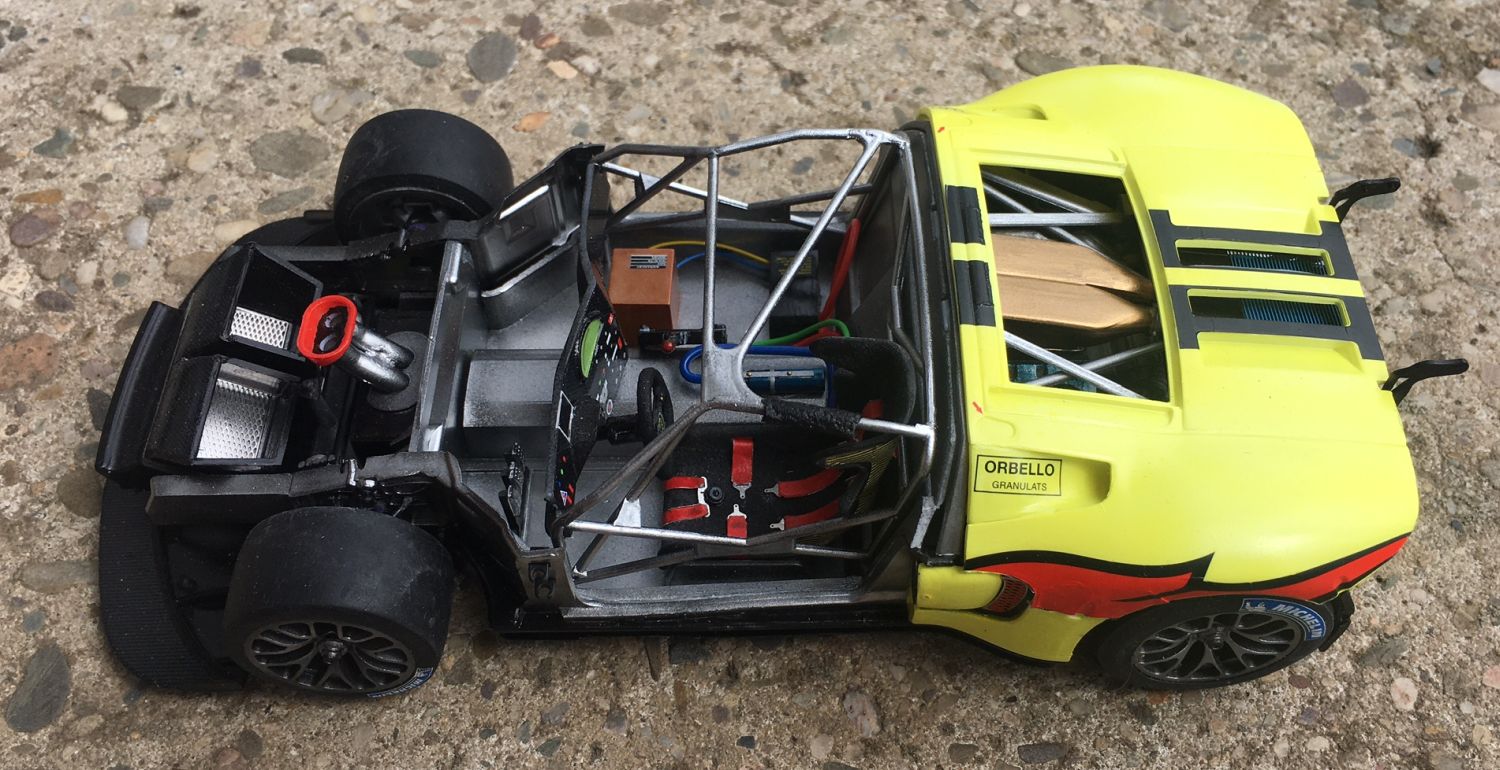

Auch die Flügelhalter sind verbaut.

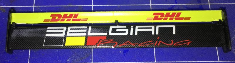

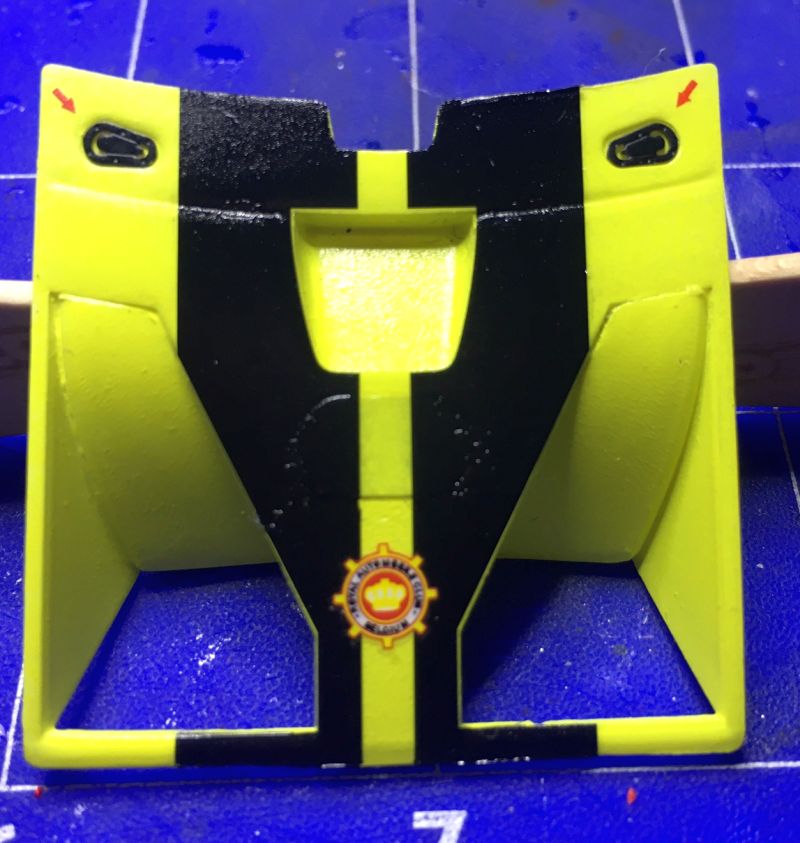

Mittlerweile habe ich auch die Decalorgie gestartet. Die Decals scheine sehr exakt auf die einzelnen Karosserieteile zugeschnitten zu sein.
Ob die vielen einzelnen Decals schließlich ein gutes Gesamtbild ergeben bleibt zu hoffen.
Beim Aufbringen geben sie sich etwas widerspenstig an den Rundungen und empfindlich beim Weichmacher.

Es geht weiter mit dem Ford GT. Allerdings brauchen die Decal sehr viel Zeit und oft mehrere Weichmacherdurchgänge.

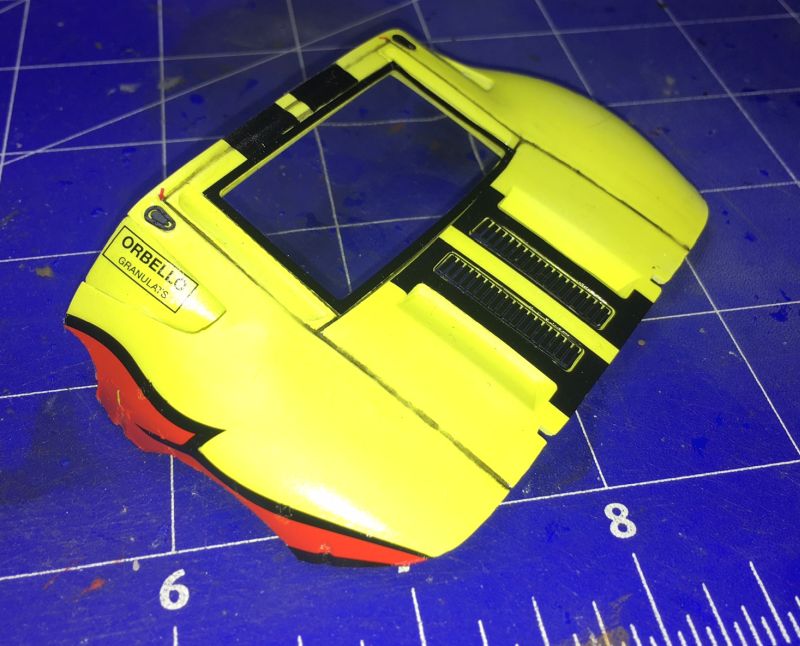

Nun endlich wieder ein paar Bilder.

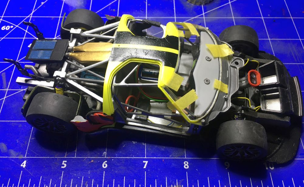

Die Decals sind größtenteils verarbeitet. Die Windschutzscheibe wollte nicht so recht passen, deshalb ist sie noch fixiert. Da fehlen auch noch die Decals.
Es müssen noch die Front und das Heck sowie die Kotflügel verklebt werden. Auch hier werde ich wohl etwas mit Nachdruck arbeiten müssen.

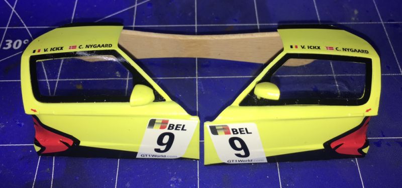

Die Türen werden eingeclippt und sollten dann beweglich sein.
Ein paar Ätzteile müssen auch noch ran. Beachtet die langen Schweller, auf die auch noch Carbondecals kommen.
